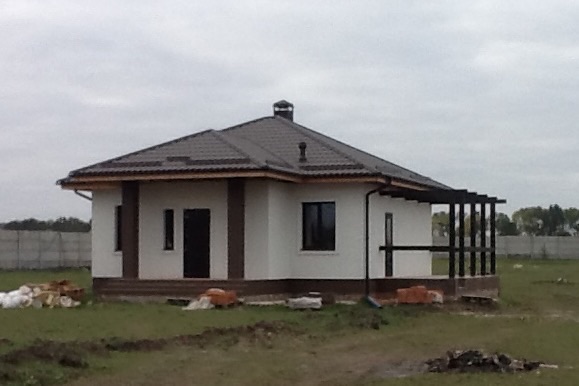

Скромный прораб Опубліковано: 17 лютого 2018 Поділитись Опубліковано: 17 лютого 2018 metall.kiev2017, вот из свежего, домик 64м2, построенный в 2017 году за 4,5 месяца. Нулевой, как я описывал ранее (лента, цоколь, черновой пол), стены в полтора кирпича, внутренние в кирпич, утепление вата 100мм, немецкая металлочерепица, далеко не дешевые, забугорные - конек, водосточка, вент выходы. Цоколь обложен клинкером Керамея, из него же столбики на крыльце, ввод в дом и разводка электричества, ввод канализации (+ трехкамерный септик из бетонных колец), ввод воды (+ скважина 54м). Камин, окна (века, трехкамерные стеклопакеты), двери (входные и на террасу), сигнализация... Все удовольствие, (опять таки без учета моего интереса архитектора, конструктора, прораба, снабженца, ведущего стройки.... в одном лице) 32туе. Все остальное пустая болтовня и только. 2 Посилання на коментар Поділитися на інших сайтах More sharing options...

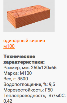

metall.kiev2017 Опубліковано: 20 лютого 2018 Автор Поділитись Опубліковано: 20 лютого 2018 Выиграем ли мы что то по теплотехнике и разгрузке фундамента если заменим в проекте несущие стены из полнотелого кирпича на теплую керамику 2,12 НФ? Возможно в данном случае можно будет перейти на 100мм базальтовой ваты вместо 150мм? Посилання на коментар Поділитися на інших сайтах More sharing options...
wertexan Опубліковано: 20 лютого 2018 Поділитись Опубліковано: 20 лютого 2018 Выиграем ли мы что то по теплотехнике и разгрузке фундамента если заменим в проекте несущие стены из полнотелого кирпича на теплую керамику 2,12 НФ? Возможно в данном случае можно будет перейти на 100мм базальтовой ваты вместо 150мм? Нагрузка будет меньше. По теплу не выиграете. Для справочки теплопроводность кладки из 2НФ будет порядка 0,52 Вт/(м*°К). Посилання на коментар Поділитися на інших сайтах More sharing options...
metall.kiev2017 Опубліковано: 20 лютого 2018 Автор Поділитись Опубліковано: 20 лютого 2018 теплопроводность кладки из 2НФ будет порядка 0,52 Вт/(м*°К). Производитель указывает λ=0,18 Вт/м Посилання на коментар Поділитися на інших сайтах More sharing options...
metall.kiev2017 Опубліковано: 20 лютого 2018 Автор Поділитись Опубліковано: 20 лютого 2018 У рядового 0,42 Посилання на коментар Поділитися на інших сайтах More sharing options...
