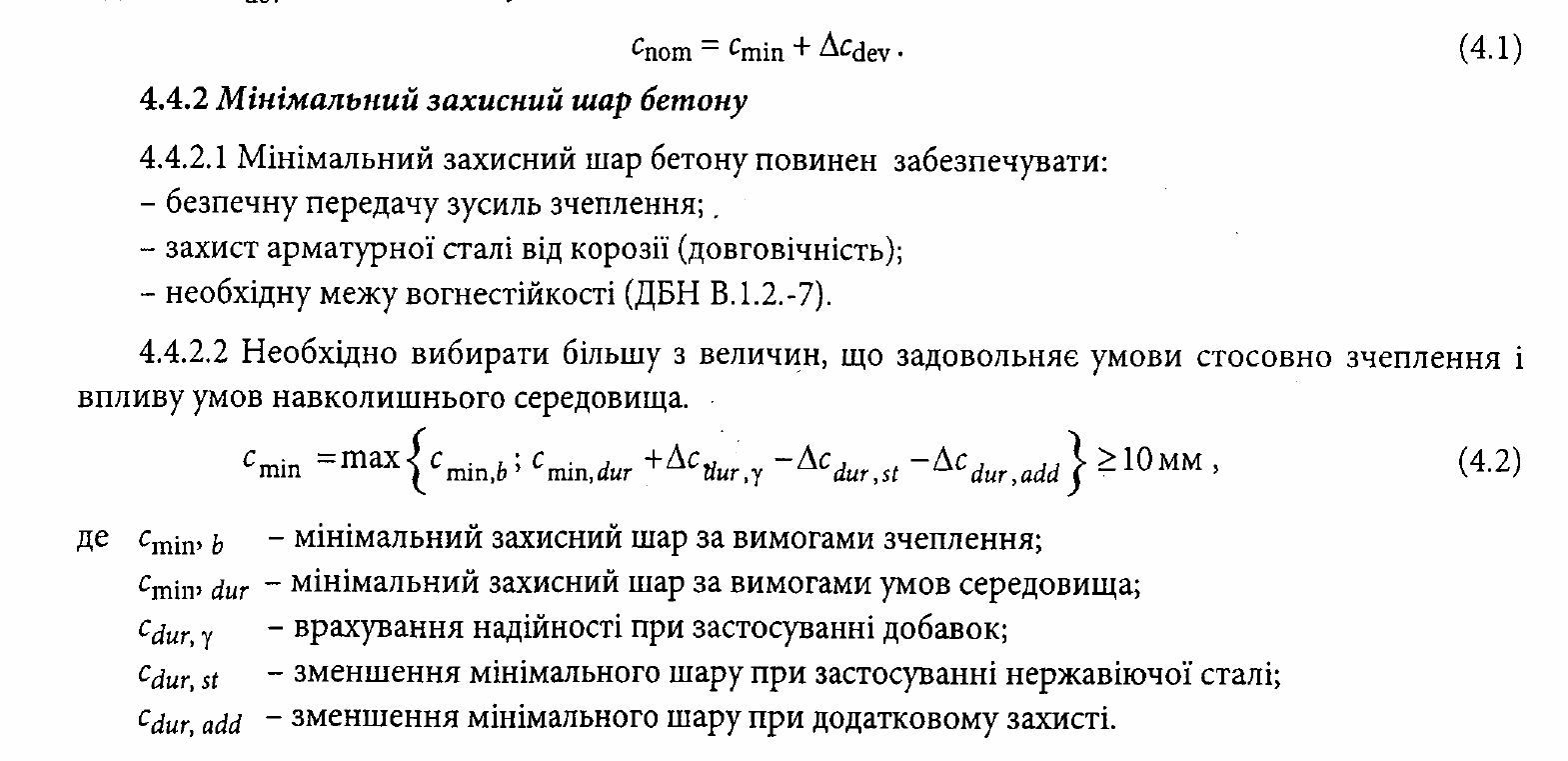

shneider_vova Опубліковано: 23 лютого 2018 Поділитись Опубліковано: 23 лютого 2018 Drosselbeere, wertexan Парни , ну нафига этот свист, вам то не надо объяснять "как ходят, как сдают":) Речь шла о минимальном слое - чётко написано не менее 10мм. При 45мм - доп армирование ЭТОГО САМОГО ЗАЩИТНОГО СЛОЯ. А личные предпочтения и мнения ЗА пределами значений ДБН - к делу не пришьёшь. Чему вы молодёжь учите. Как Вы назначаете минимальный слой, исходя из этой формулы: И вообще то тут написано, что проектный защитный слой (с учетом отклонений при выполнении) должен быть назначен не менее 20 мм. А ТС вообще спрашивал, какой делать защитный слой, чтобы не принимать во внимание агрессивность и наличие грунтовых вод. При чем здесь минимальный слой? Посилання на коментар Поділитися на інших сайтах More sharing options...
shneider_vova Опубліковано: 23 лютого 2018 Поділитись Опубліковано: 23 лютого 2018 Ну ее же можно заармировать. Схема должна работать по идее. Это монолитная пятка ленты, не подбетонка. армируется и бетон не менее B15 Посилання на коментар Поділитися на інших сайтах More sharing options...
