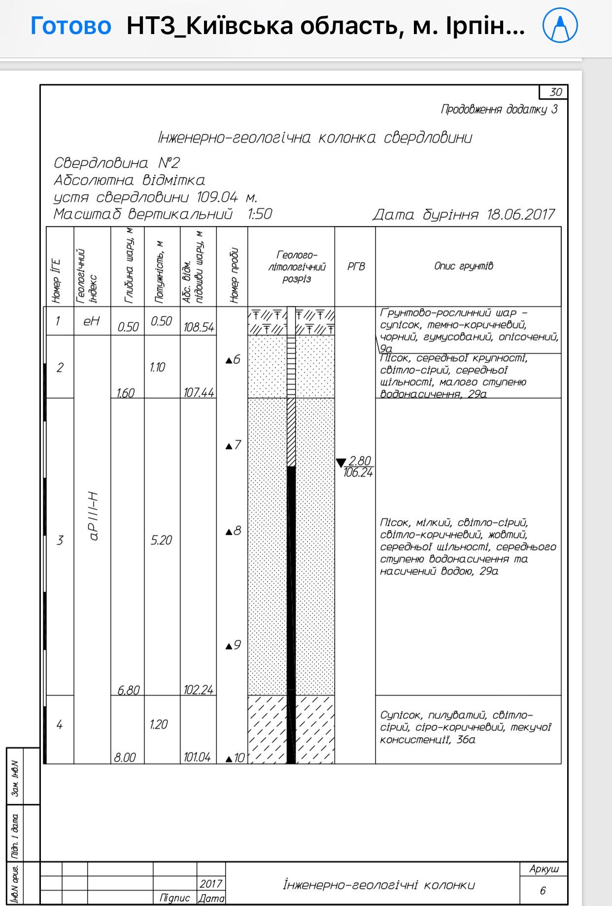

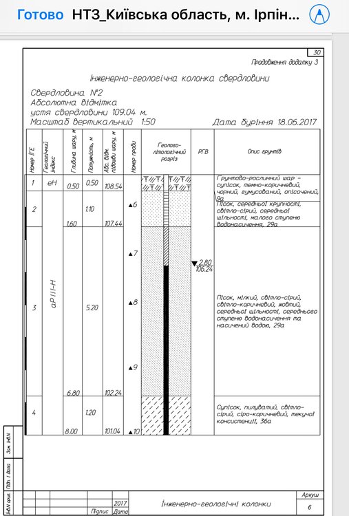

metall.kiev2017 Опубліковано: 14 лютого 2018 Поділитись Опубліковано: 14 лютого 2018 Получили результаты геологии. Посоветуйте тип и конструкцию фундамента. Одноэтажный дом 25Х11 в один кирпич + 150мм утеплитель + 70мм облицовочный кирпич. Заранее Спасибо! Посилання на коментар Поділитися на інших сайтах More sharing options...

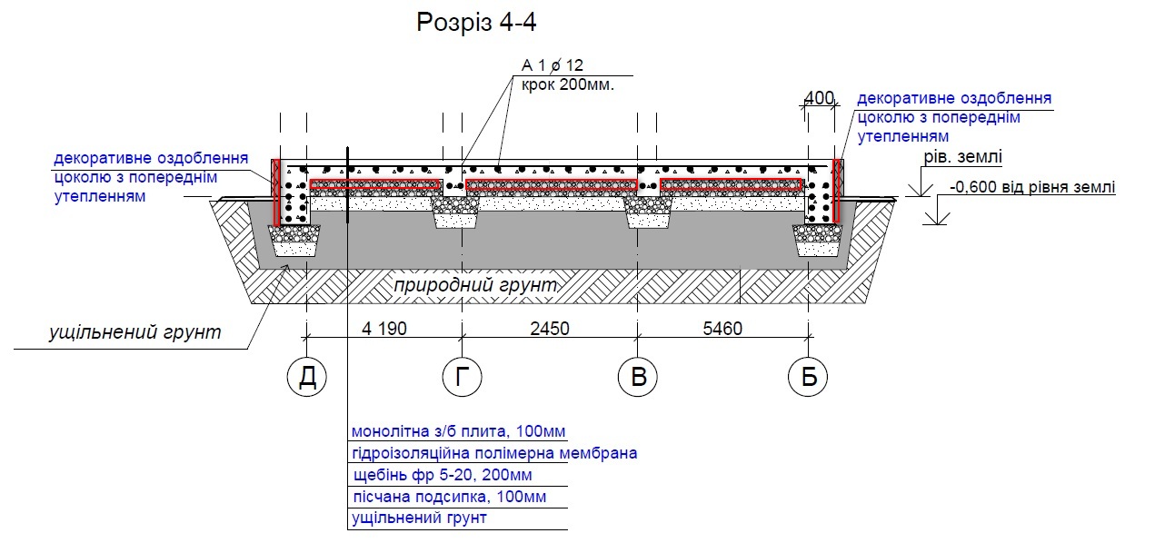

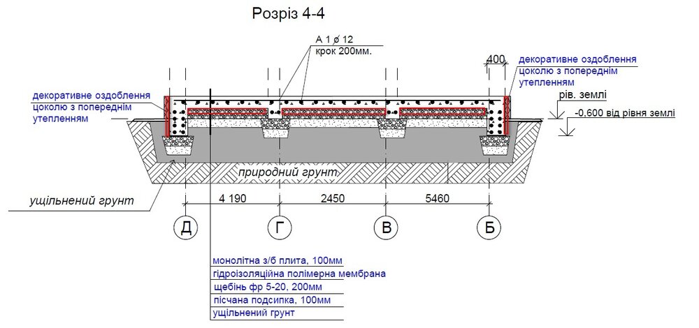

lastandr Опубліковано: 14 лютого 2018 Поділитись Опубліковано: 14 лютого 2018 (змінено) Посоветуйте тип и конструкцию фундамента. Ваш участок имеет вполне пригодные для строительства грунты,снимите под пятном здания растительный слой, и можете делать практически любой фундамент,хоть ленточный,хоть плитный...Ваш проектант подсчитает нагрузки и выберет оптимальный. А учитывая приличную толщину наружных стен (470мм) и отсутствие подвального этажа, я бы делал т.н. "защемленную плиту" ,это некий гибрид ленты с плитой,которая одновременно являлась бы черновым полом дома...что-то типа такого: Змінено 14 лютого 2018 користувачем lastandr 2 Посилання на коментар Поділитися на інших сайтах More sharing options...
tansss Опубліковано: 14 лютого 2018 Поділитись Опубліковано: 14 лютого 2018 "защемленную плиту" ,это некий гибрид ленты с плитой,которая одновременно являлась бы черновым полом дома...что-то типа такого: А как бы вы предложили утеплить пол в данной конструкции с учетом материала стен? 1 Посилання на коментар Поділитися на інших сайтах More sharing options...
Скромный прораб Опубліковано: 14 лютого 2018 Поділитись Опубліковано: 14 лютого 2018 А как бы вы предложили утеплить пол в данной конструкции с учетом материала стен? Под стяжку ТП положить утеплитель (ЭППС на черновой пол-плиту) не комильфо? И как здесь влияет материал стен на утепление пола? Как не странно, но с lastandr согласен полностью. Нет, посмотрел на рисунок, почти полностью Добавлено через 8 минут Одноэтажный дом 25Х11 в один кирпич + 150мм утеплитель + 70мм облицовочный кирпич. Заранее Спасибо! Хороший "пирожок"... Надеюсь в качестве утеплителя не пенопласт. Посилання на коментар Поділитися на інших сайтах More sharing options...

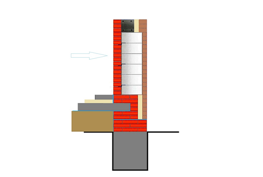

tansss Опубліковано: 14 лютого 2018 Поділитись Опубліковано: 14 лютого 2018 И как здесь влияет материал стен на утепление пола? Предложенный ТС материал стен не является теплоизолятором и установлен на фундамент Т которого всегда +6, Т.е. при стяжке по ЭППС Т под плинтусом ВСЕХ СТЕН И ПЕРЕГОРОДОК всегда +6+8. Ну летом это как бы хорошо, а как быть в отопительный сезон? Просто считать эти потери как неизбежные? И как быть с основным преймуществом кирпичной стены -теплоаккумуляцией если всё тепло будет уходить в фундамент? Посилання на коментар Поділитися на інших сайтах More sharing options...
Скромный прораб Опубліковано: 14 лютого 2018 Поділитись Опубліковано: 14 лютого 2018 Предложенный ТС материал стен не является теплоизолятором и установлен на фундамент Т которого всегда +6, Т.е. при стяжке по ЭППС Т под плинтусом ВСЕХ СТЕН И ПЕРЕГОРОДОК всегда +6+8. Ну летом это как бы хорошо, а как быть в отопительный сезон? Просто считать эти потери как неизбежные? Щас начнется, или газоблок или Вы все умрете замерзнете Нормальный пирог стен, (лучший, после в качестве утеплителя ГБ) не надо придумывать, а цоколь, ну тот который между стенами и фундаментом, надо строить из керамического кирпича, а не подвергаться чувству стадности и лепить из бетона в опалубку, вот Посилання на коментар Поділитися на інших сайтах More sharing options...
tansss Опубліковано: 14 лютого 2018 Поділитись Опубліковано: 14 лютого 2018 а цоколь, ну тот который между стенами и фундаментом, надо строить из керамического кирпича, а не подвергаться чувству стадности и лепить из бетона в опалубку, вот Т.е. вы предлагаете залить ленту в грунт затем выложить цоколь из кирпича а затем залить защемлёнку? Щас начнется, или газоблок или Вы все умрете замерзнете Попейте желчегонного, никто про ГБ не вспоминал, а задал конкретный вопрос по конкретной конструкции. Посилання на коментар Поділитися на інших сайтах More sharing options...

Скромный прораб Опубліковано: 14 лютого 2018 Поділитись Опубліковано: 14 лютого 2018 Т.е. вы предлагаете залить ленту в грунт затем выложить цоколь из кирпича а затем залить защемлёнку? . Да, именно так. Посилання на коментар Поділитися на інших сайтах More sharing options...
tansss Опубліковано: 14 лютого 2018 Поділитись Опубліковано: 14 лютого 2018 Да, именно так. И такая же конструкция предлагается для внутренних несущих и перегородок??? Хочу спросить ВАС лично... какая Т кирпича в точке пересечения стены и стяжки по всем стенам и перегородкам при предложенной ВАМИ конструкции??? Что изменил кирпичь по сравнению с бетоном при наружном утеплении цоколя? Не спешите, подумайте над ответом! Посилання на коментар Поділитися на інших сайтах More sharing options...

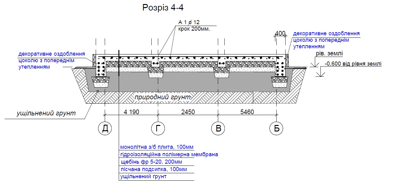

lastandr Опубліковано: 14 лютого 2018 Поділитись Опубліковано: 14 лютого 2018 А как бы вы предложили утеплить пол в данной конструкции с учетом материала стен? А также,как и УШП : 2слоя ППС 35 по 100мм под плиту ,а на ленту сбоку в 1 слой ЭППС 50мм на1.2 м вниз от верха плиты...как-то так : Посилання на коментар Поділитися на інших сайтах More sharing options...
Скромный прораб Опубліковано: 14 лютого 2018 Поділитись Опубліковано: 14 лютого 2018 А термодоску на фасаде стоит использовать? Или лучше просто клинкер? На любителя, мне лично нравится, но еще больше мне нравится, что бы через 5, 10, 30++.... лет ни о чём не думать и не заморачиваться, не чистить, не красить и не обновлять. Если уверены, что через надцать лет все будет выглядеть так же привлекательно как на картинке, почему нет? Посилання на коментар Поділитися на інших сайтах More sharing options...
tansss Опубліковано: 14 лютого 2018 Поділитись Опубліковано: 14 лютого 2018 А также,как и УШП : 2слоя ППС 35 по 100мм под плиту ,а на ленту сбоку в 1 слой ЭППС 50мм на1.2 м вниз от верха плиты...как-то так : А лента снизу???? Ведь я именно о потерях через кирпич в ленту и в фундамент. Посилання на коментар Поділитися на інших сайтах More sharing options...

lastandr Опубліковано: 14 лютого 2018 Поділитись Опубліковано: 14 лютого 2018 А термодоску на фасаде стоит использовать? Или лучше просто клинкер? Если бы ваш дом был каркасной конструкции - то да, а как на кирпич с утеплителем эту доску крепить? вентфасад с металлоконструкциями очень не дешево обойдется... Добавлено через 5 минут А лента снизу???? Ведь я именно о потерях через кирпич в ленту и в фундамент. Ежели оч хотся,то можно и под ленту напихать,только зачем? теплопотери через подошву фундамента при таком утеплении будут незначительными... 1 Посилання на коментар Поділитися на інших сайтах More sharing options...
tansss Опубліковано: 14 лютого 2018 Поділитись Опубліковано: 14 лютого 2018 Ежели оч хотся,то можно и под ленту напихать,только зачем? теплопотери через подошву фундамента при таком утеплении будут незначительными... Это сколько? Я не понимаю в таких единицах измерения. Я уже спрашивал, просто считать их неизбежными? И что означает "оч хочется"? Так если сделать сплошное утепление бетона фундамента теплопотери снизятся? Ещё раз... нафига теплоаккумуляция стен если всё тепло уходит в землю? Посилання на коментар Поділитися на інших сайтах More sharing options...

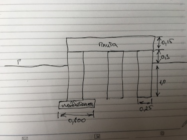

metall.kiev2017 Опубліковано: 14 лютого 2018 Автор Поділитись Опубліковано: 14 лютого 2018 А такой вариант рабочий? Не пинайте я не спец))) Посилання на коментар Поділитися на інших сайтах More sharing options...
tansss Опубліковано: 14 лютого 2018 Поділитись Опубліковано: 14 лютого 2018 А такой вариант рабочий? Не пинайте я не спец))) Абсолютно! А другого рабочего варианта почти то и нет! Но весёлый фундамент до нЕльзя! Для одноэтажника 25*11 такая конструкция и необходима и стоит как целый дом. Проще построить впритык 2 дома 12,5*11 чем один 25*11. ИМХО Посилання на коментар Поділитися на інших сайтах More sharing options...
