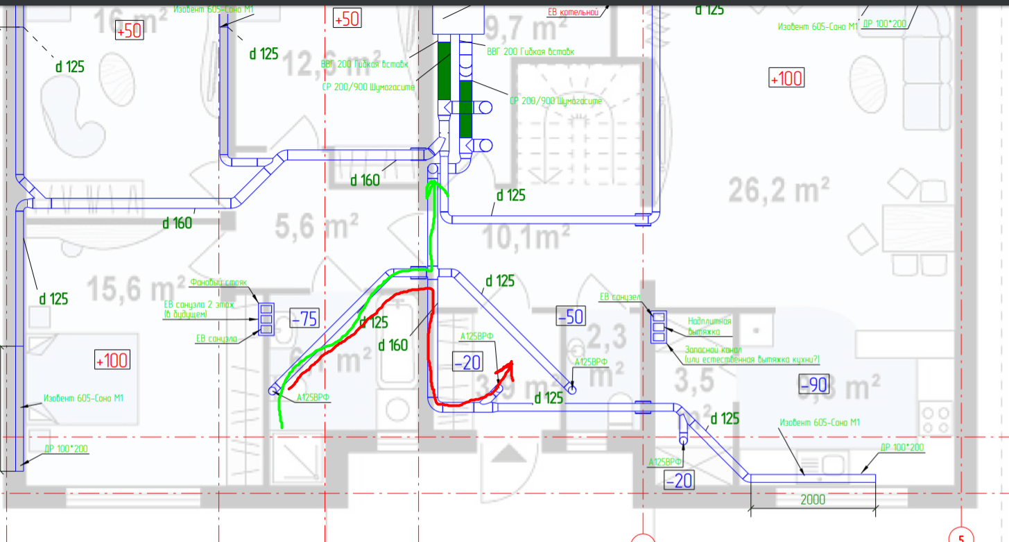

shneider_vova Опубліковано: 2 березня 2018 Автор Поділитись Опубліковано: 2 березня 2018 Еще вопрос по кухонной вытяжке. Я поведу ее напрямую вертикальным отдельным каналом, скорее всего 125 мм. Советовали взять нержавеющую трубу. Вопрос - при неработающей вытяжке (с выключенным мотором) не будет ли она работать как естественная вытяжка? как понять, сколько через нее может уходить? Посилання на коментар Поділитися на інших сайтах More sharing options...
wisi Опубліковано: 3 березня 2018 Поділитись Опубліковано: 3 березня 2018 Вопрос - при неработающей вытяжке (с выключенным мотором) не будет ли она работать как естественная вытяжка? Если в зонте нет обратного клапана, то будет. сколько через нее может уходить? Прим. от 50м3/ч. При наличии притока. Посилання на коментар Поділитися на інших сайтах More sharing options...

volomoto Опубліковано: 7 березня 2018 Поділитись Опубліковано: 7 березня 2018 Еще вопрос по кухонной вытяжке. Я поведу ее напрямую вертикальным отдельным каналом, скорее всего 125 мм. Советовали взять нержавеющую трубу. Вопрос - при неработающей вытяжке (с выключенным мотором) не будет ли она работать как естественная вытяжка? как понять, сколько через нее может уходить? На мою думку, 125 мм на кухонний зонт замало. Типовий вентилятор витяжки буде давати якийсь ефект хіба на максимальній швидкості і відповідно буде дико шуміти. Я б менше 150 мм не робив 1 Посилання на коментар Поділитися на інших сайтах More sharing options...
shneider_vova Опубліковано: 7 березня 2018 Автор Поділитись Опубліковано: 7 березня 2018 На мою думку, 125 мм на кухонний зонт замало. Типовий вентилятор витяжки буде давати якийсь ефект хіба на максимальній швидкості і відповідно буде дико шуміти. Я б менше 150 мм не робив насколько я видел, у вытяжек стандартный выход именно 125 мм. И проходка дороже Но мысль услышал, посмотрю в этом направлении. Посилання на коментар Поділитися на інших сайтах More sharing options...
volomoto Опубліковано: 7 березня 2018 Поділитись Опубліковано: 7 березня 2018 Обратный клапан на вытяжке не лучшая идея из-за эксплуатационных особенностей системы. Фильтр после пару дней эксплуатации норм держит ). А в чому особливості кухонної витяжки в даному контексті? Якщо в системі є більше одного витяжного вентилятора, то кожен з них повинен мати зворотній клапан, бо інакше витяжка стане притоком. Добавлено через 6 минут насколько я видел, у вытяжек стандартный выход именно 125 мм. И проходка дороже Но мысль услышал, посмотрю в этом направлении. Насправді тут багато залежить від протяжності повітропровода, наявності поворотів і забрудненості фільтрів. Якщо канал вертикальний і прямий, то можна особливо не паритись, в іншому випадку краще добре все порахувати. 1 Посилання на коментар Поділитися на інших сайтах More sharing options...
shneider_vova Опубліковано: 7 березня 2018 Автор Поділитись Опубліковано: 7 березня 2018 А в чому особливості кухонної витяжки в даному контексті? Якщо в системі є більше одного витяжного вентилятора, то кожен з них повинен мати зворотній клапан, бо інакше витяжка стане притоком. Добавлено через 6 минут Насправді тут багато залежить від протяжності повітропровода, наявності поворотів і забрудненості фільтрів. Якщо канал вертикальний і прямий, то можна особливо не паритись, в іншому випадку краще добре все порахувати. Да, прямо вверх 3 метра. Думаю, для вытяжки это повышенное сопротивление будет несущественно Посилання на коментар Поділитися на інших сайтах More sharing options...
shneider_vova Опубліковано: 7 березня 2018 Автор Поділитись Опубліковано: 7 березня 2018 А если я отведу вытяжку от зонта к вентканалу и врежу ее в вентканал (12*17)? Шахта будет состоять из 3 каналов, 1- туалет с вентилятором, 2- ЕВ кухни, 3- вытяжка кухонного зонта? Посилання на коментар Поділитися на інших сайтах More sharing options...
