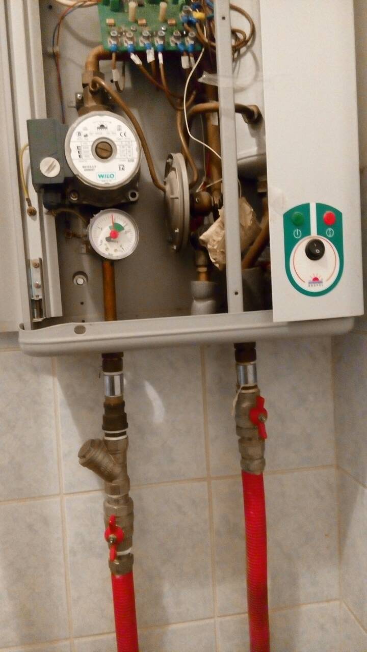

Андрей Андреевич 1 Опубліковано: 10 лютого 2018 Поділитись Опубліковано: 10 лютого 2018 Привет, вот какая у меня проблема, на электрическом водонагревателе поламался клапан . Какие были действия 1. Перекрыли воду , он немного пошумел и выключился, 2. Заменили клапан 3. Включаем, а он не работает , в чем может быть проблема ? Фото котла прилагаю Посилання на коментар Поділитися на інших сайтах More sharing options...

limalord Опубліковано: 16 лютого 2018 Поділитись Опубліковано: 16 лютого 2018 Клапан течет только при неисправности или при достижении порога срабатывания (например 3атм) Если он течет при статическом давлении и давление системы не привышает норму(постоянно), тогда это неисправность клапана. Если он срабатывает при нагреве системы и в следствии роста давления до отметки его срабатывания, значит либо не хватает расширительно бака, или давление воздуха в баке не накачано на необходимое значение (возможна неисправность мембраны) Судя по манометру на фото, проблема не в клапане. Для начала устранить причину столь высокого давления Посилання на коментар Поділитися на інших сайтах More sharing options...
Тони Миронов Опубліковано: 24 лютого 2018 Поділитись Опубліковано: 24 лютого 2018 Поломался не клапан, меняли зря...а какие еще симптомы есть? Посилання на коментар Поділитися на інших сайтах More sharing options...
