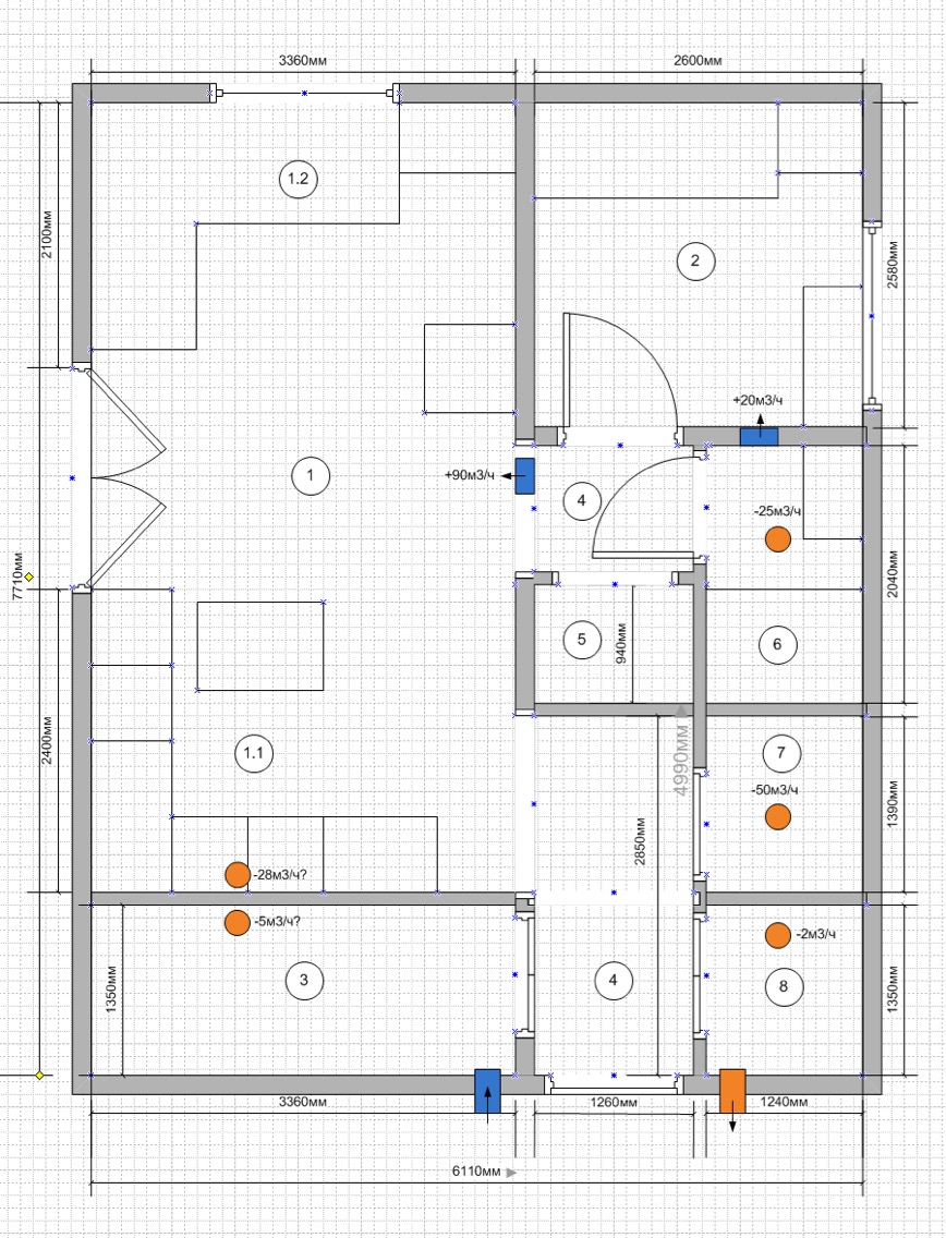

Уже больше года я ломаю голову над вентиляцией в доме. Пришла к тому что:
- ЕВ не подходит поскольку это не контролируемо и как результат дорого, а также субъективно не комфортно
- Рекуперация дорого и нецелесообразно для наших объёмов
- принудительная приточно-вытяжная вентиляция с подогревом, то что нужно
Но и тут оказалось все не просто. Каждый потенциальный исполнитель предлагает своё решение как единственно верное. Таких вариантов решений у меня уже пять и ни одно между собой не похоже ... я немного в растерянности
Поэтому взываю к коллективному разуму уважаемых форумчан. Помогите определится с принципиальными решениями по нашей вентиляции
Каркасный дом, общая площадь 50м2. Уровень воздухопроницаемости n50<1,5
Спецификация помещений
# Название | S | V
1 гостиная*| 20м2 | 80м3
1.1 кухонная зона
1.2 зона отдыха*
2 детская*| 6,5м2 | 19м3
3 гардеробная*| 4м2 | 17м3
4 коридоры*
5 бойлерная (эл.бойлер, фильтры воды) | 1м2 | 2,7м3
6 душ | 2,4м2 | 5,8м3
7 с/у*| 1,6м2 | 4м3
8 прачечная*| 1,6м2 | 4м3
Постоянно проживающих 3 человека.
Постоянный обогрев электрический ТП + редко камино-печь (котла нет, газа нет)
Кухонный зонт планируется с рециркуляцией
Установку оборудования и скрытый монтаж можно сделать только над помещениями 3-8. В гостиной (1) и детской (2) нет перекрытия.

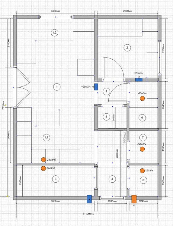

в приложении схема помещений, на которой указаны:
возможные забора и выброса воздуха на фасаде
ориентировочные точки подачи и забора воздуха внутри помещений
расчет минимального воздухообмена по помещениям
Поскольку сбалансировать идеально приток и вытяжку ИМХО нереально, то делаем ставку на преобладание притока
Поэтому для стандартного режима работы планируем:
приток в жилые помещения 100-110м3/ч
вытяжка из 'грязных/мокрых' помещений 80-90м3
Обязательные элементы:
+Плавное регулирование притока
+Двигатели ЕС
+Подогрев притока
+Минимальный уровень шума
+Лёгкое обслуживание фильтров
+Ступенчатое регулирование вытяжки (3 уровни min/stanart/max)
+Герметичность заслонок на входе в дом при полном закрытии
Желательные элементы:
*Охлаждение приточного воздуха летом
*Возможность подключения датчики CO2
*Возможность управления системой дистанционно (ЦПУ, wi-fi)
*Дроссельные заслонки с сервоприводом на входе вентканалов в дом.
Вопросы:
- какой производительности ставить приточный вентилятор? (думается мне около 400м3/ч должно быть достаточно с запасом на сопротивление)
- как лучше организовать вытяжку из всех помещений? Один канальный вентилятор на все помещения или несколько по группам?
- Какой производительности должен(-ны) быть вытяжной вентилятор(-ы)?
- Какой мощности калорифер для нагрева воздуха? 3кВт, достаточно? (в доме есть 3фазы)
- есть ли идеи как оптимальнее сделать разводку вентканалов?
Буду благодарна за любые идеи, предложения и замечания

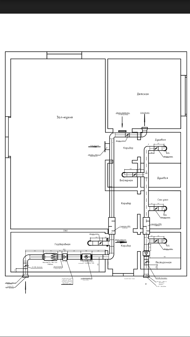

Сделали мы наконец-то проект вентиляции. Сейчас согласовываем детали. Не могу определиться в двух вопросах, нужен коллективный разум. Заранее спасибо :beer:
1. Оставить все на диаметре 160мм или сделать микс 160/150мм? Второй вариант выйдет дешевле, легче найти красивые анемостаты на 150мм, но проектировщик говорит, что это менее технологично ... Мы хотим ставить вентиляторы Salda, а они подходящей мощности 160мм.. остальное можно и вентс подобрать, но у Вентса стандарт 150мм в основном. Так вот, что делать? а) оставить все 160мм и все оборудование salda? б) поставить после вентиляторов адаптеры 160/150 и доукомплектовать вентсом? И действительно ли калориферы и шумоглушители вентс не хуже забугорных?

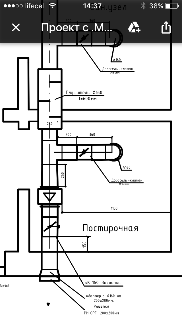

2. Заслонки или обратные клапаны (ОК). Проход для притока и вытяжки будет делаться через стену. Конечно идеальный вариант поставить заслонки с сервоприводами belimo, но цена этих приводов нынче 4-5тыщ , а нужно два шт, совсем не бюджетно, сейчас не потянем. Варианты решений: а) поставить ОК и не заморачиваться; б) поставить заслонки, но к ним купить пока китайские приводы (по 10-20у.е), а потом когда-нибудь поставить нормальные; в) поставить заслонки (пока без приводов) вместе с ОК..
Любый другие вопросы и замечания по проекту приветствуются :)
пс: пдф тут drive.google.com/open?id=0B30iGa5U6_yRZVJtRXdtMHlZTzNNMFJKY0NLbDVZV3FnQVhn
Вопросы и то что не очень понравилось по ходу:
- у Вас одним диаметром 160мм сделана вся разводка в целях экономии?
- приток воздуха в гардероб, это Ваше требование?
- глушитель, так и смонтируют через стену?
Диаметр 160 для правильной 'технологичности" по словам проектировщика
Да, приток в гардероб это наше желание, так надо ) :oops:
Глушитель и вся друга разводка идёт над перекрытием, в открытом пространстве

ну если проектировщик так решил....., то пусть будет так.
А расходы воздуха по помещениям как в 1-м сообщении или другие?
Ну, когда проектировщик что-то решает, это не значит что так лучше для заказчика. Естественное желание сэкономить вечно в поисках более оптимальных решений в плане стоимости реализации .. а какое ваше мнение по этому вопросу?
Расходы воздуха будут регулироваться регуляторами. В первом сообщение являются базовыми
В спецификации догреватель с минимальным расходом 110м3/ч.
А это уже Ваш максимум по первому сообщению.
Насколько я поняла, это при условии, что нагреватель будет работать на полную мощность. Если поставить регулятор температуры, то можно и меньший объём воздуха подавать
Это подтвердил и инженер, с которым сейчас сотрудничаем

да куда ж меньше 110 на весь дом+диаметры подкорректировать в меньшую сторону
Змінено користувачем franzisk
Меньше только в режиме проветривания в наше отсутствие
А чем аргументируете уменьшение диаметров?

добавлю - ради 110 м3/ч (да еще с ЕС-двигателями, на 110 кубов!!) на трех человек я бы ничего не делал. Минимум 180, а лучше 240.
в проекте расход указан 350 кубов. Это должен быть именно проектный расход, а не характеристика вентилятора. Вам 110 или 350 делают?
если 350 кубов, то 160 мм воздуховод - это не технологично. Совсем. И если 110 кубов, то тоже не технологично.
плохо что в проекте не указаны расходы воздуха по каждому помещению. Если брать за основу те что указаны Вами, то Д160 на некоторые ответвления - много, при заданной скорости. Хотя есть в этом и положительные черты - шума меньше.

Очень много вопросов возникает, глядя на этот комикс.
Видя как сильно отличается то, что нарисовано сейчас от хотелок в первом посте, то я бы прислушался к совету Татьяны, и не делал бы систему вентиляции вообще.
Разверну свою мысль.

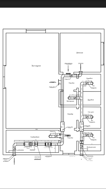

Где, собственно, проект? Это скорее эскиз, который выполнен не очень аккуратно.
На мониторе, если сильно увеличить, то кое-как текст на выносках видно. А если печатать на бумаге, то текст разве что на А1 или А0 можно будет разглядеть.
Где лист общих данных, спецификация, аксонометрия с расходами, задание на выполнение отверстий, задание электрикам? Все это должно быть в комплекте документации, который принято называть проектом стадии "Р". А так это просто комикс.
Чертилось явно в Автокаде - что мешало элементарно выноски в масштабе сделать?
Основанием для разработки проекта является тех-задание от заказчика, где он самостоятельно, или с помощью проектировщика описывает требования к системе вентиляции. Составлялось ли оно вообще?
Вы пишете - "Заслонки или обратные клапаны". Но в проекте нет ни того ни другого. Заслонки SK с ручной регулировкой, под сервопривод нужная серия SKM.

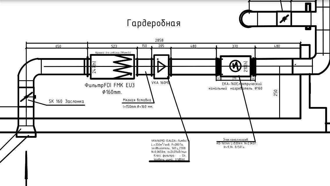

Далее вы пишете что проектом предусматривается регулировка скорости вентилятора и мощности калорифера. Каким образом это будет выполняться? Где на плане показан щит управления вент-установкой, в котором должен будет разместится простенький контроллер, устройства для защиты и коммутации, симистор? Как проектировщик предполагает менять производительность однофазного вентилятора? В каком диапазоне, и что должно служить сигналом для вентилятора для изменения производительности? Это будет происходить автоматически, или вы будете крутить регулятор руками?
Почему проектировщик взял 160-й вентилятор? Для расхода в 110 кубов он переразмерен, и будет работать на предпоследней ступени регулятора. Т.е. получить расход ниже вы не сможете, есть риск спалить двигатель.
Для чего брать бокс под карманный фильтр и ставить туда класс G3? Мелкую пыль он не уберет, а с крупным мусором справится обычный панельный фильтр.
И это еще не все.
Не обижайтесь, но похоже или вы просто не понимаете что в итоге вы хотите получить, или вам попался неграмотный проектировщик.
Хотя возможно он просто устал вносить многочисленные правки и идет на поводу у заказчика. Иначе приток в гардероб мне сложно объяснить. :)
