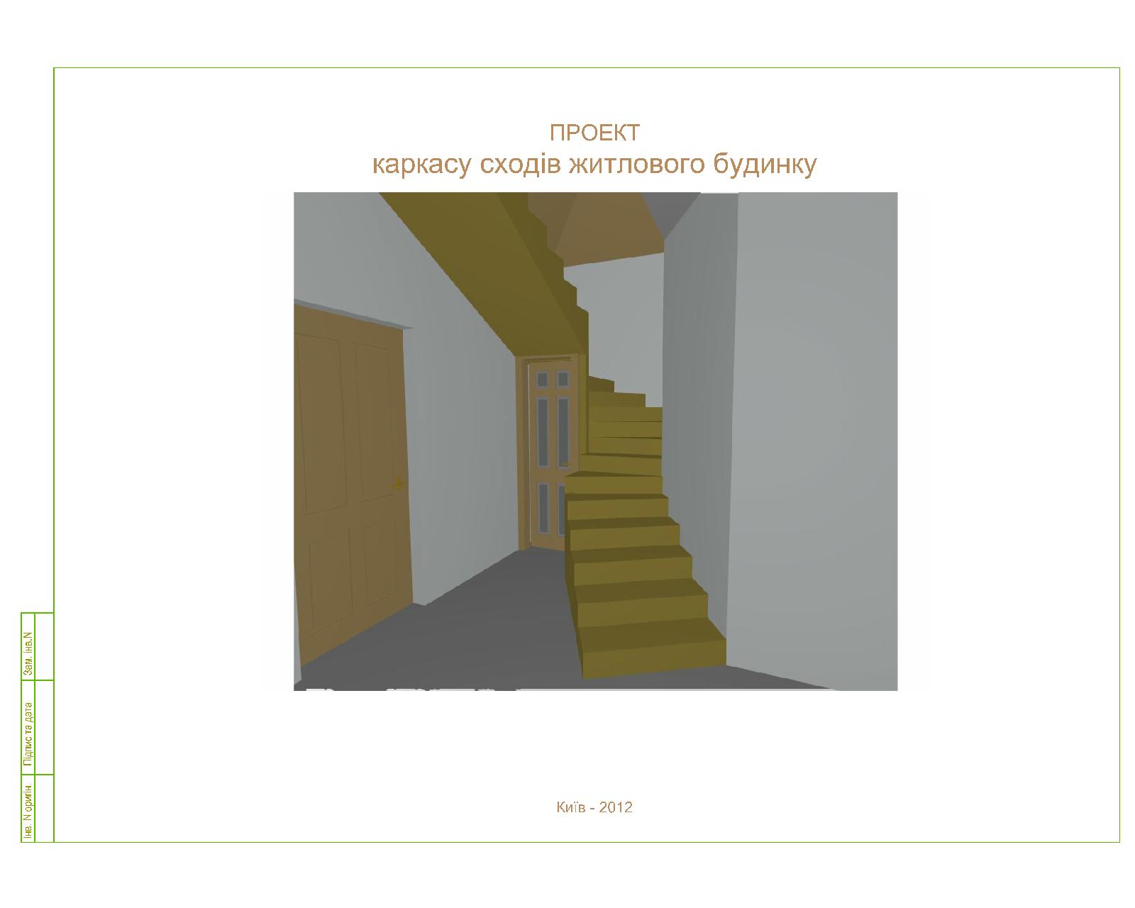

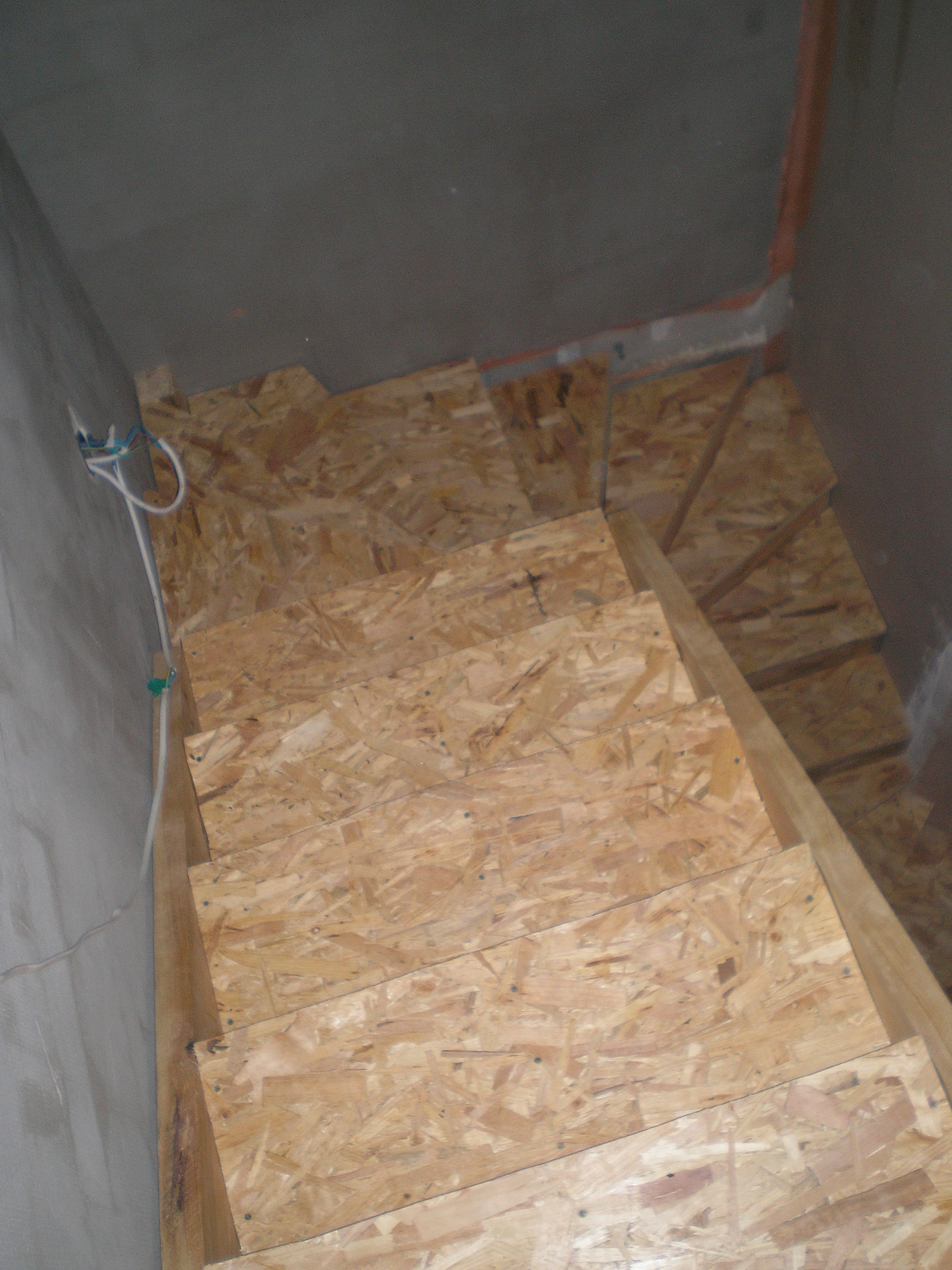

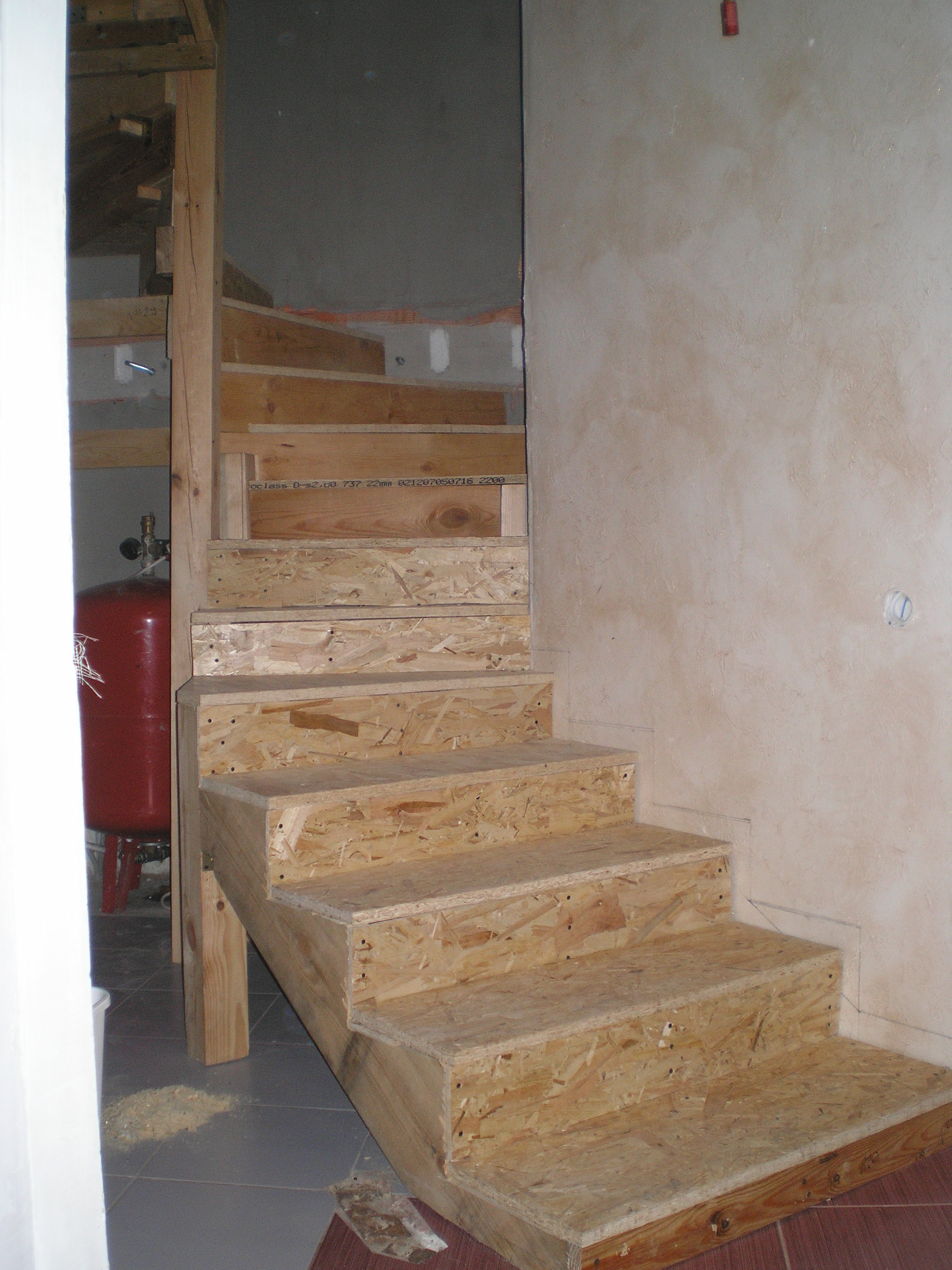

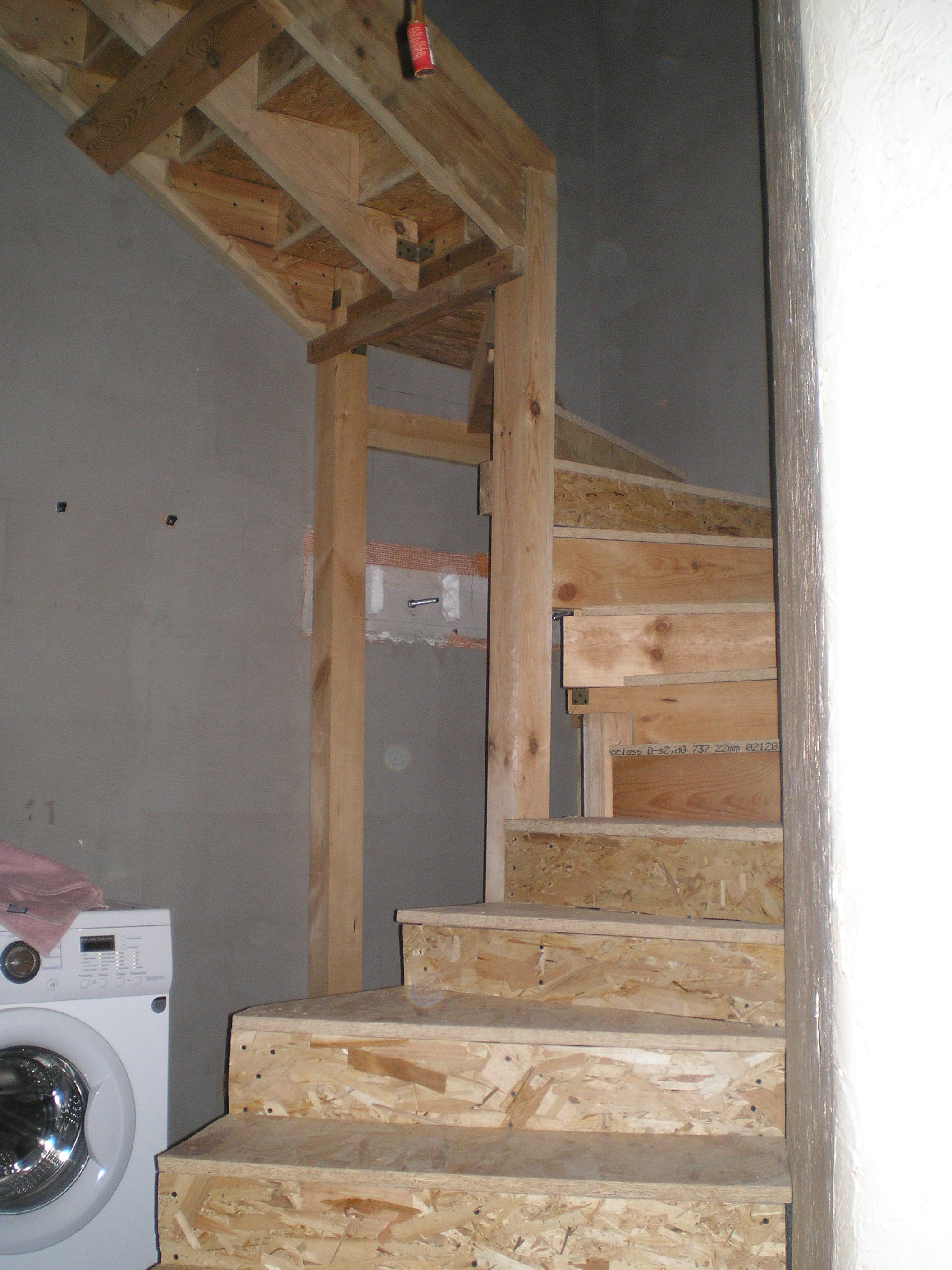

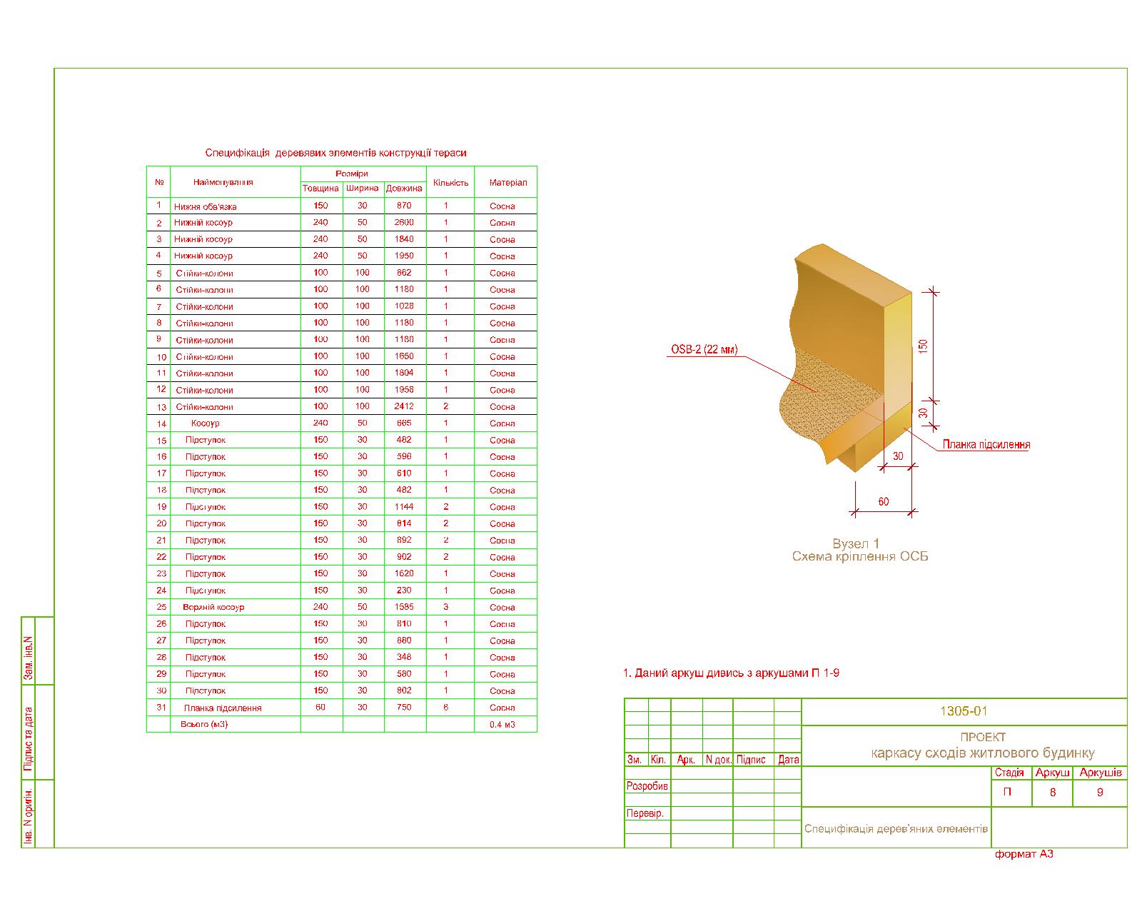

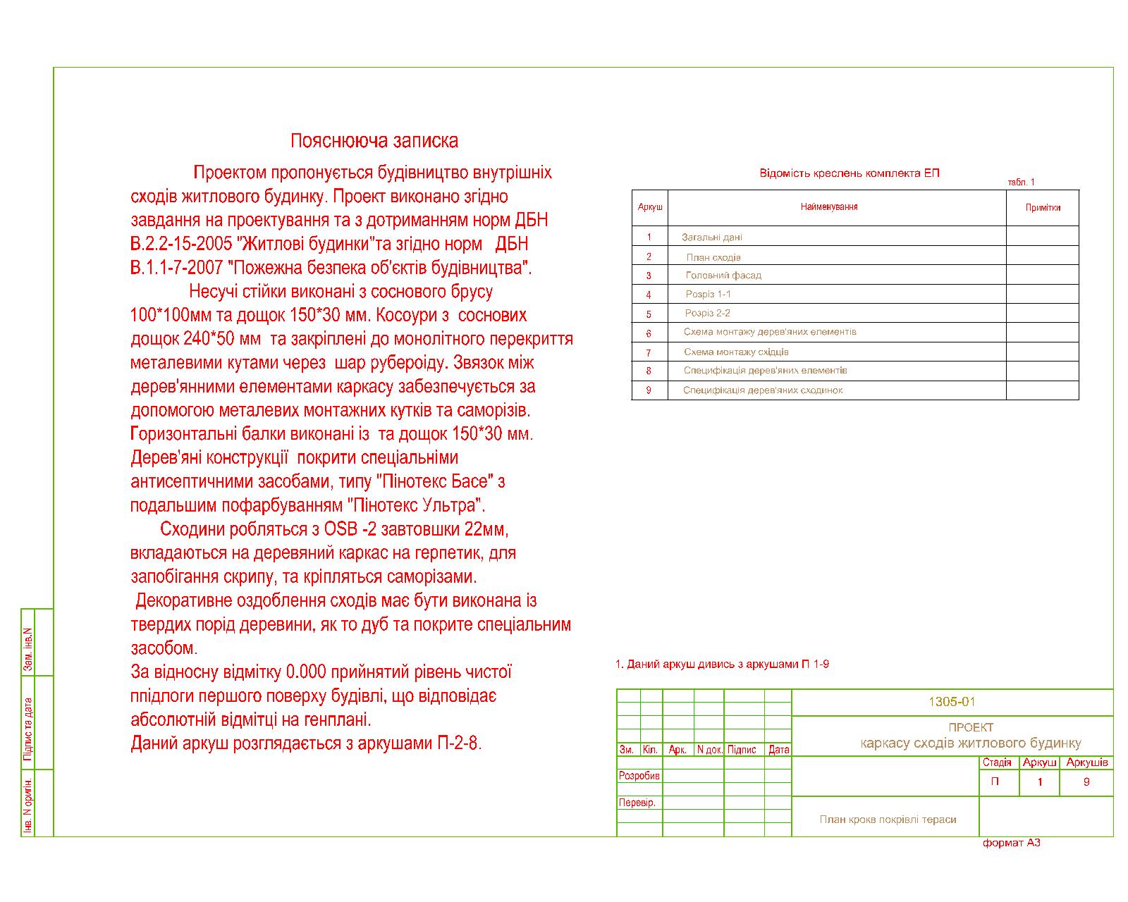

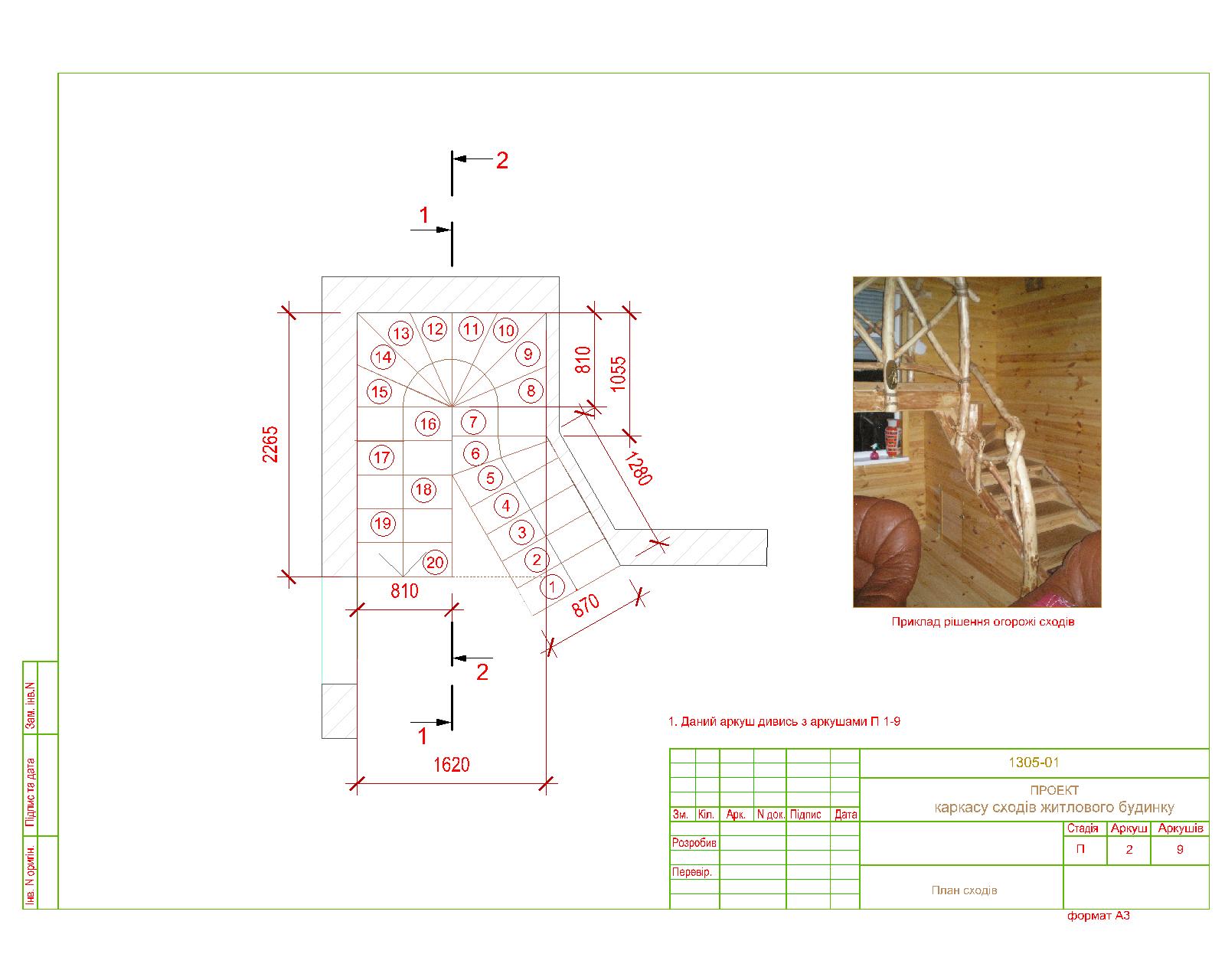

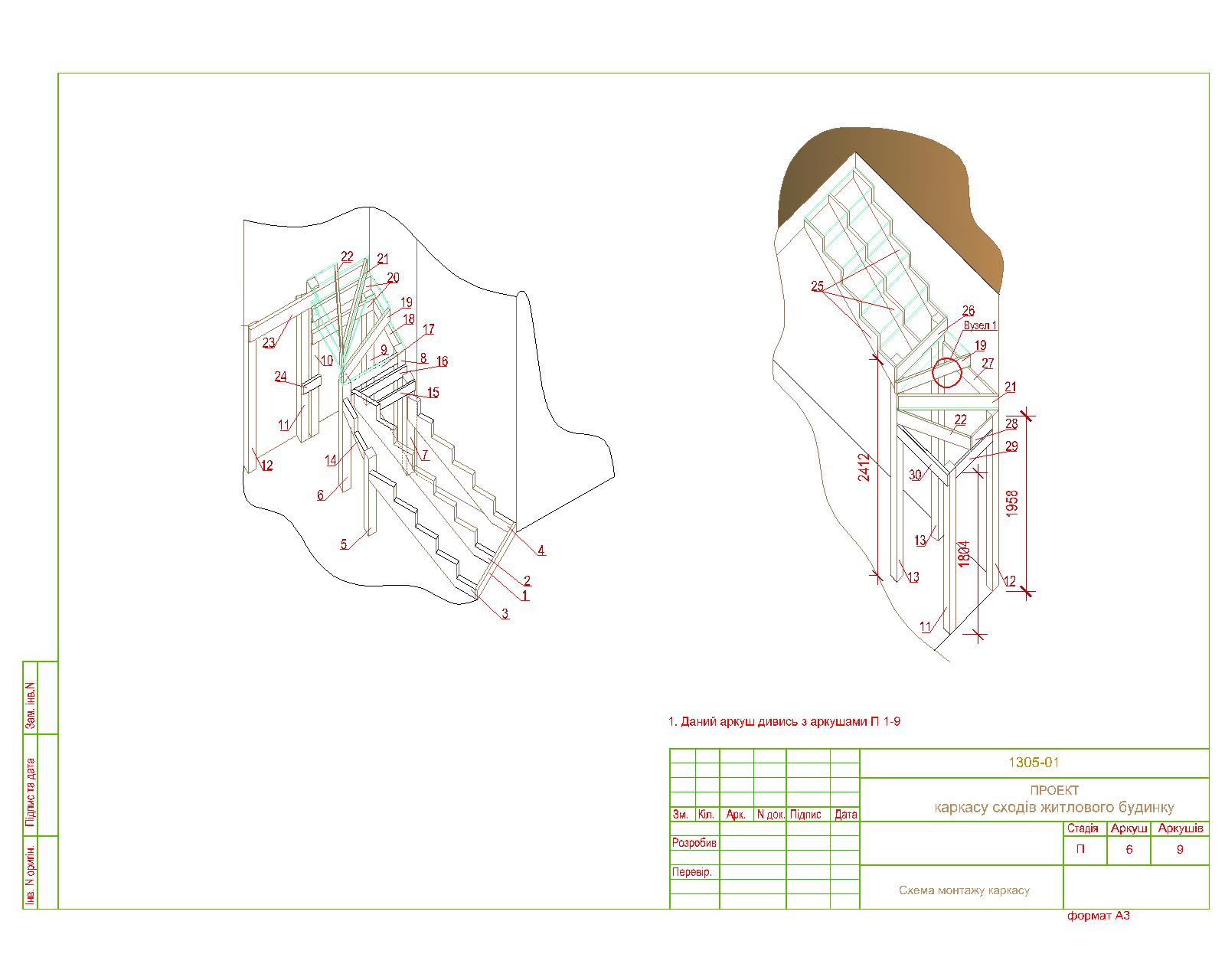

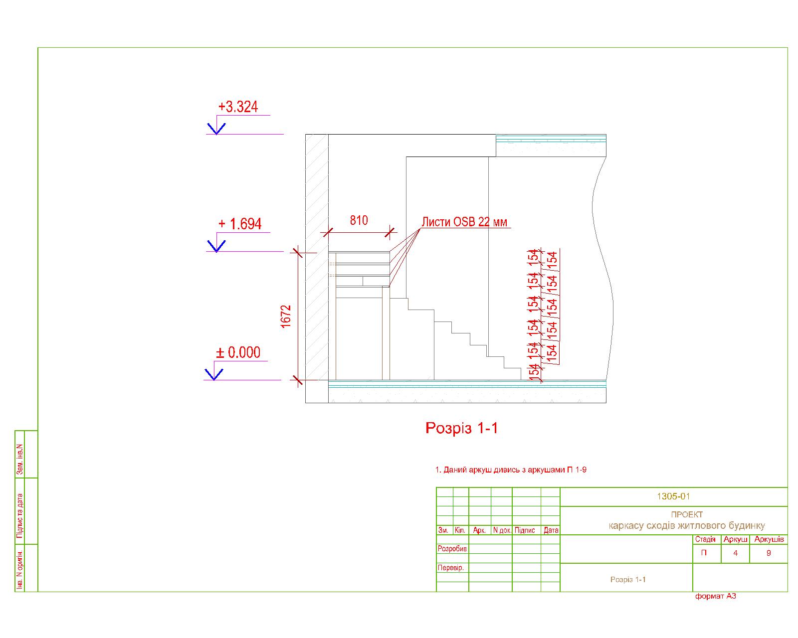

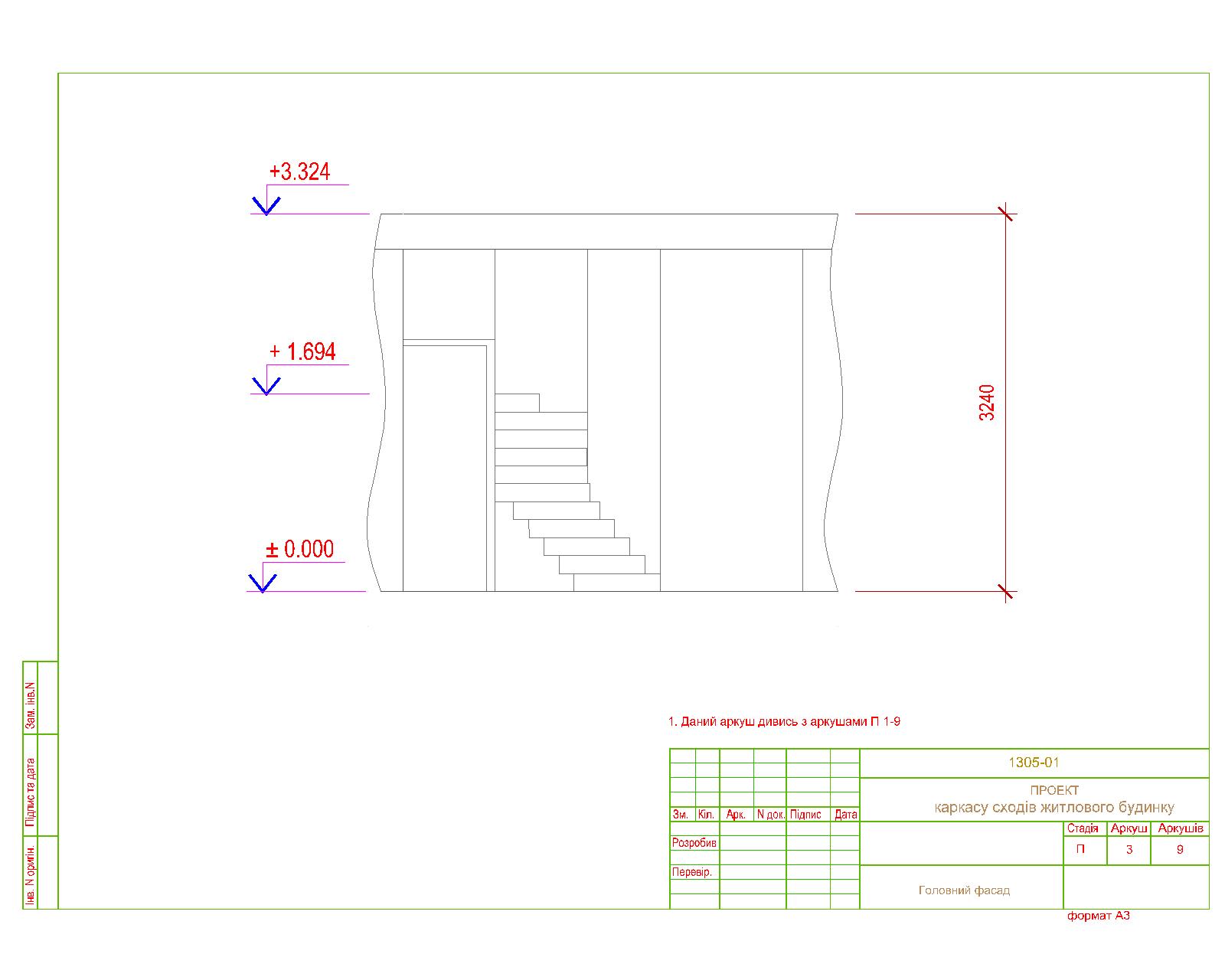

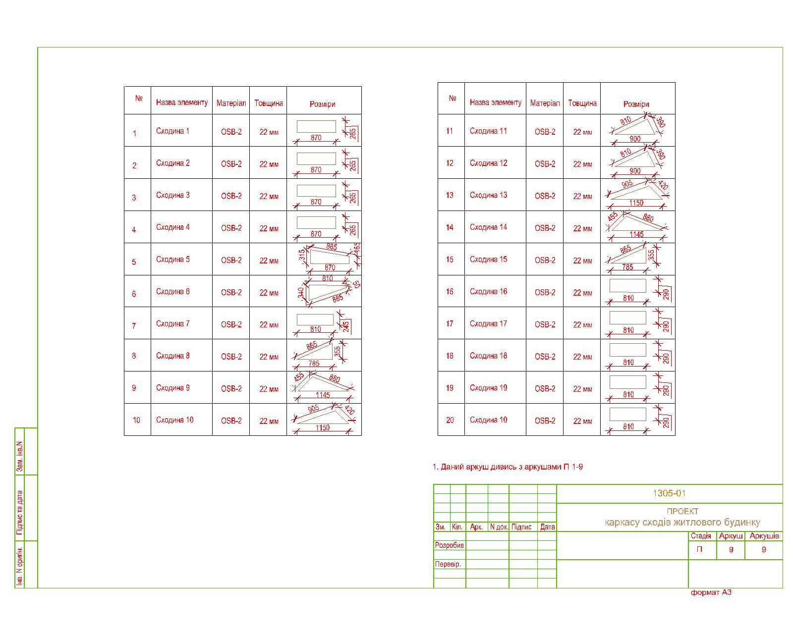

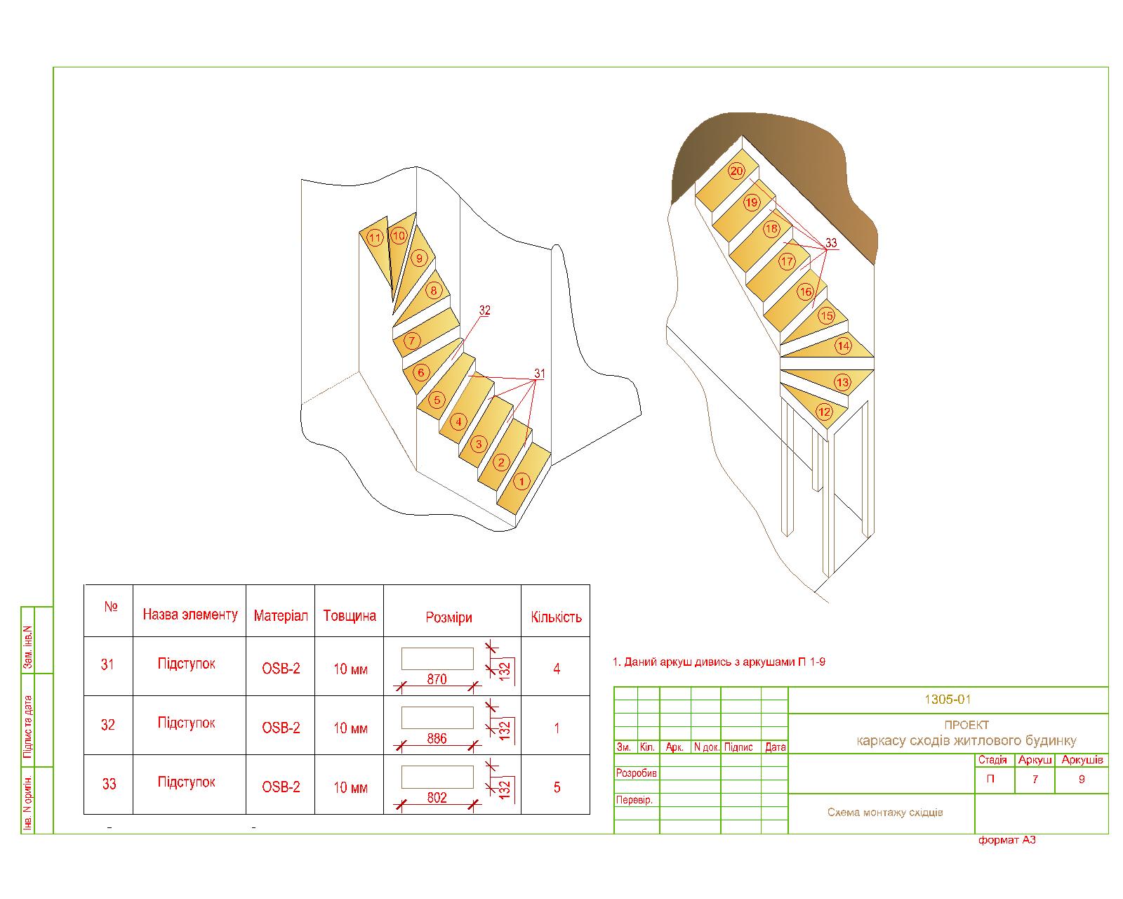

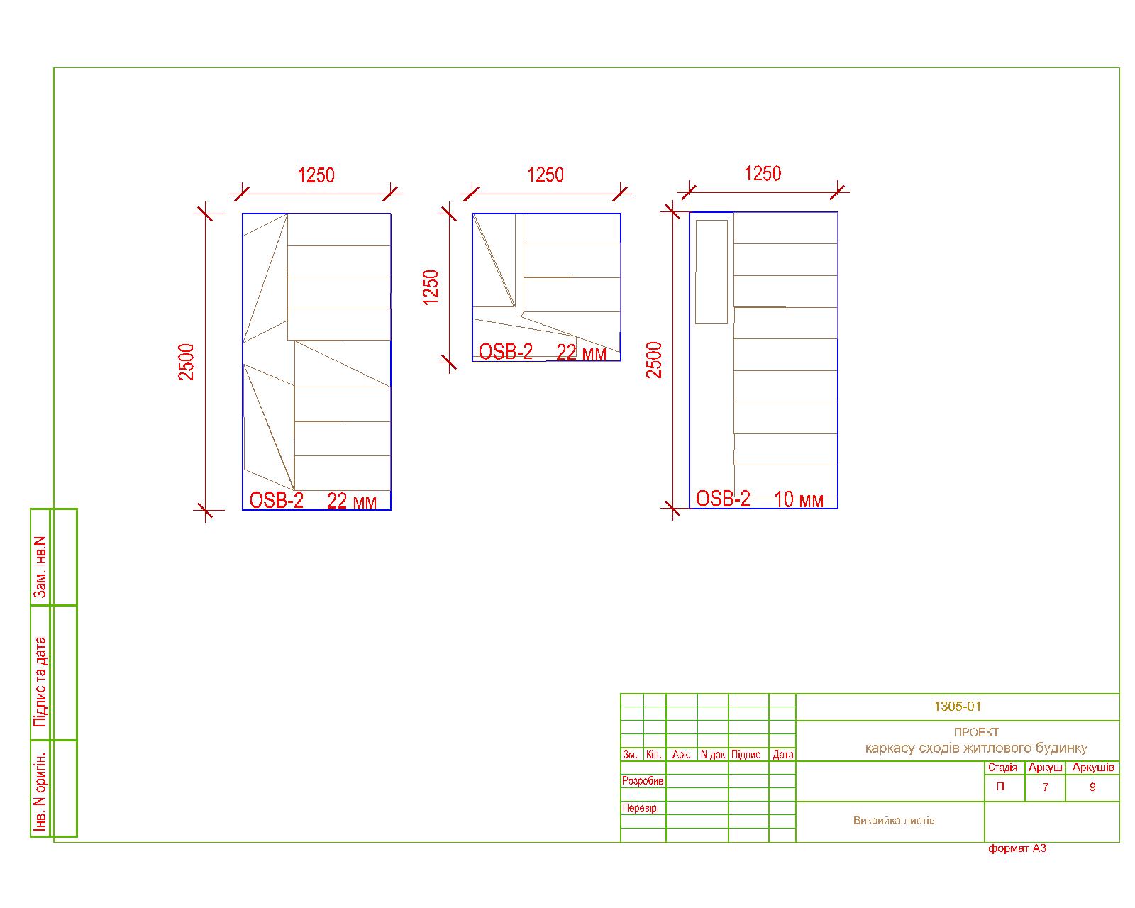

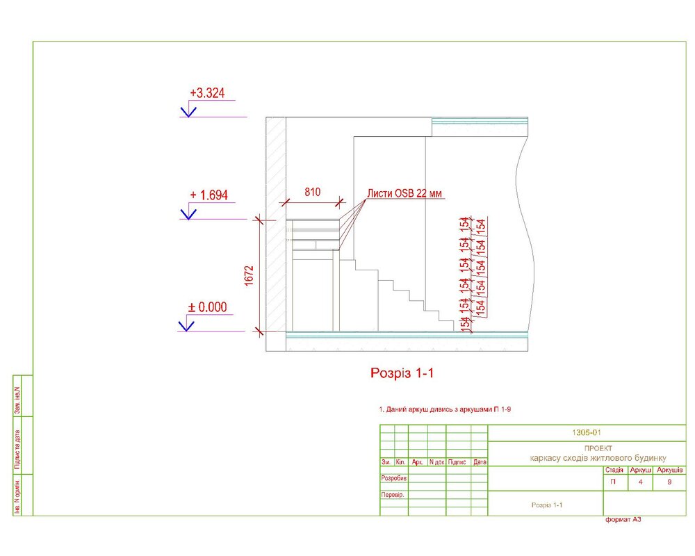

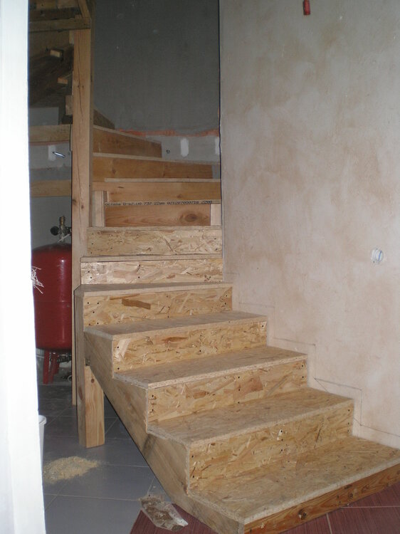

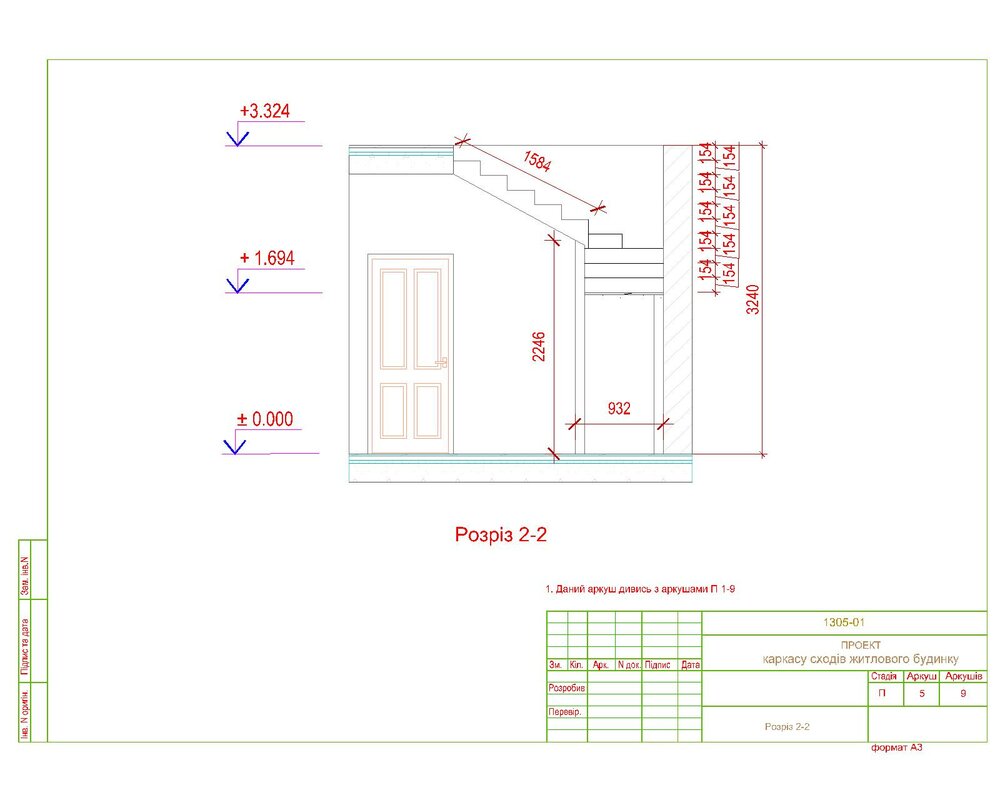

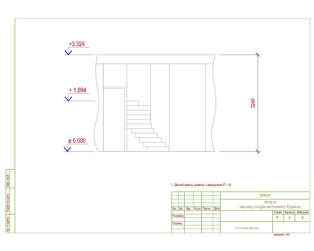

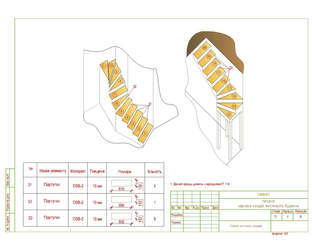

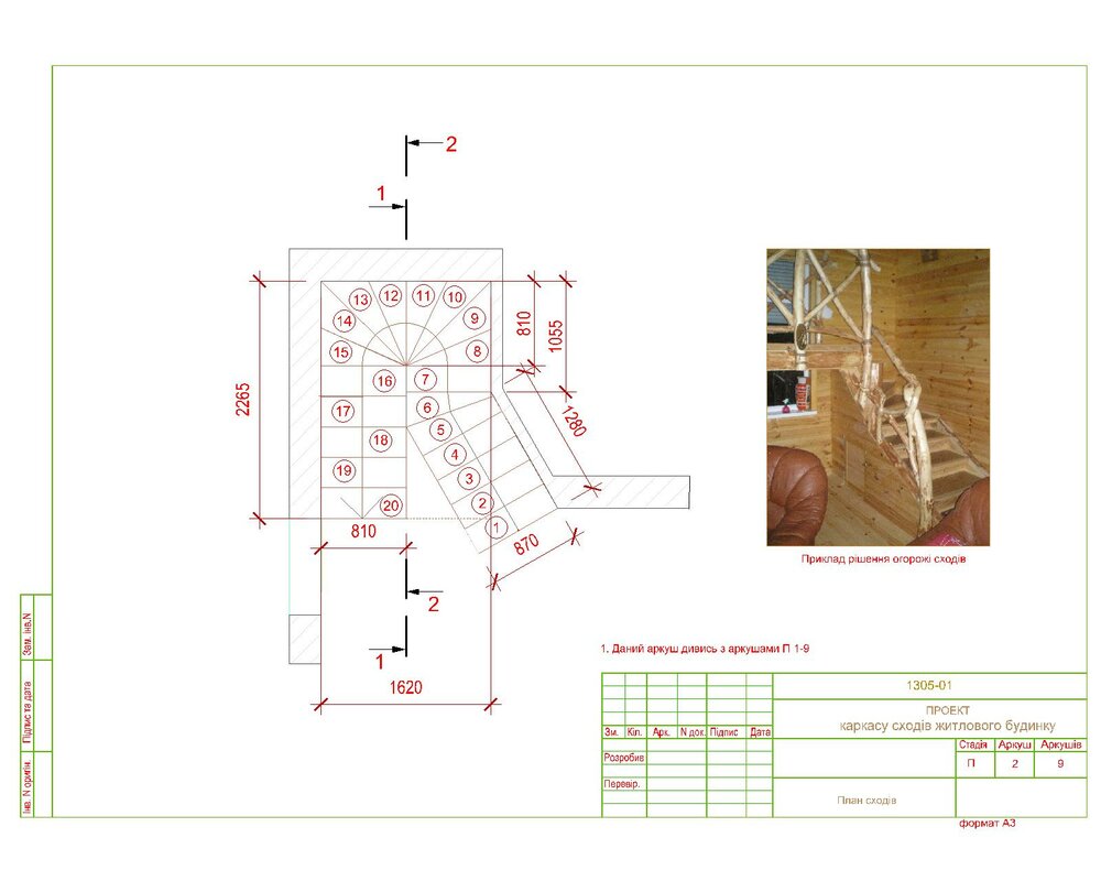

Деревянщик Опубліковано: 26 лютого 2018 Поділитись Опубліковано: 26 лютого 2018 На архитектурном было 12 подрамников. 1м2*1м2. Ох и задолбались их в метро тоскать Выкладываю проект лестницы. В наших реалиях, к сожалению, заказчики вспоминают о лестнице, только тогда, когда перекрытия вылиты и кровля накрыта. И тут оказывается, что некуда ее ставить, а запрыгнуть, как Бубка, не все умеют. Поэтому приходится выдумывать всякие загагулины. Самим потом пришлось и в жизнь воплощать. 1 Посилання на коментар Поділитися на інших сайтах More sharing options...

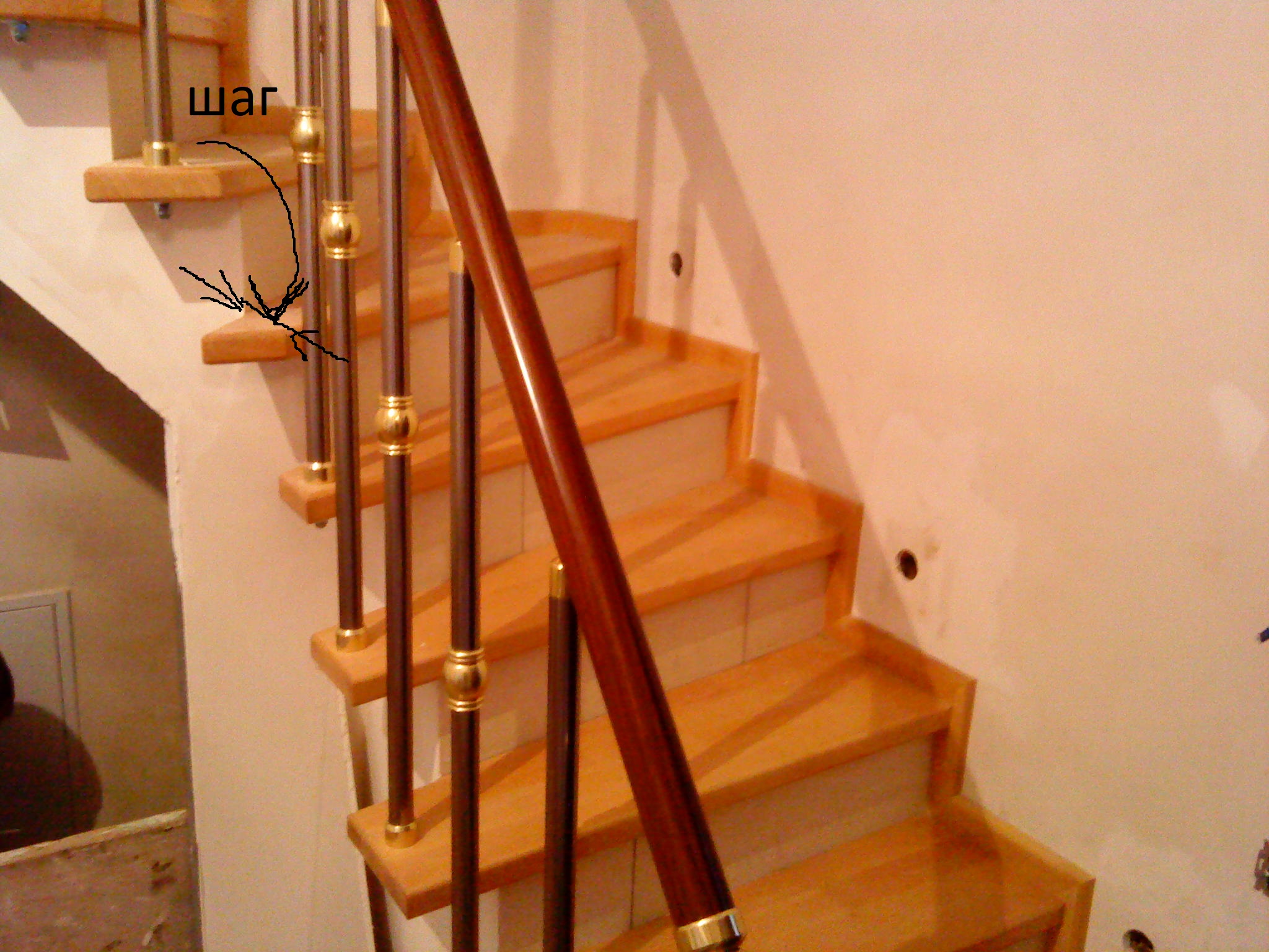

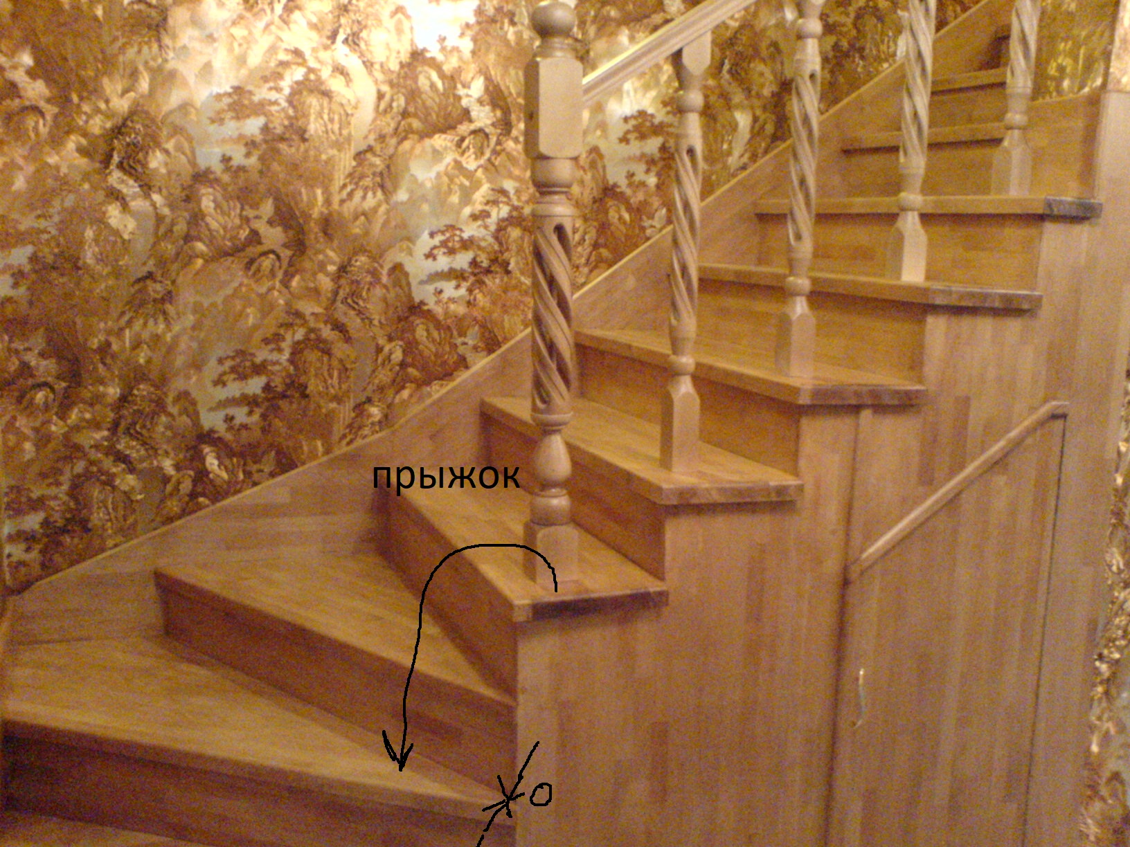

xserk Опубліковано: 26 лютого 2018 Поділитись Опубліковано: 26 лютого 2018 (змінено) навеяло... для ТС.. 1. В расчете должны быть заступы на ступенях ... это когда каждая верхняя ступенька "нависает" над нижней на 2 - 4 см. и проступь считается от вертикальных свесов этих самых заступей, а не "от края до края" 2. При проектировании лестницы фактически первое что чертится, это так называемая "линия ходьбы" .. обычно она проходит по центру ступеней и отклонений от этого ну оооочень мало... и то, ближе чем на 30 см к краю ступени она приближатся не должна... так вот, по линии ходьбы размечается проступь будущих ступеней. И размечается она от площадки/пола до площадки/пола РАВНЫМИ ОТРЕЗКАМИ ПО ВСЕЙ ДЛИНЕ ОДНОГО МАРША!!!!!! это фактически ГЛАВНОЕ правило ... наш с вами двигательный апарат (ноги) так устроен, что при спуске/подъеме по ступеням, мы буквально на третьем шаге входим в "ритм" и дальше идем инстиктивно одинаково. если проступь вдруг станет другой, вы споткнетесь... и менять этот "ритм" можно только если или после того как вы делаете 2 - 3 шага в горизонтальной плоскости.. соответственно в лестницах без площадок проступь вообще менять НЕЛЬЗЯ 3. Выплывает из 2го пункта .,Все ступени должны быть одинаковой высоты.. без исключений и вариантов ... 4 . бытует мнение, что идеальная ступень это 15 см высоты и 30см глубины ... ФИГНЯ!!! есть формулы расчета эффективности подъема, которые подтягивают значения высоты и глубины к среднему шагу человека 60-64 см.. в результате выходят приблизительные соотношения (см) в зависимости от места использования лестницы: Садовая лестница 8/46, Террасная лестница 11/41 , наружная крылечная лестница 13/37 , Лестница внутри общественного здания 15/33, Лестница внутри жилого здания 17/29 , лестница внутри квартиры 19/24 (как правило наш вариант) , лестница на чердак/подсобное помещение 21/21.. все остальное это уже не лестницы а ТРАПы.. конечно отклонения были есть и будут , но стремится нужно именно к этим параметрам.. 5. Если вы хотите сделать лестницу с площадкой, площадка не может быть уже ступеней... 6. При любых вариантах лестниц кроме гусиного шага, и полного винта вы должны иметь возможность поменять шаг.. тоесть когда вы идете по лестнице, вы можете остановится, встать на ступень обоими ногами и сделать шаг "той же ногой" ну или "любой" ... это ооочень важно для людей с ограниченными возможностями, в преклонном возрасте и малых детей .. и именно поэтому лестницы гусиный шаг и винтовые могут использоваться либо как самый крайний случай, либо как вторая, декоративная лестница на этаж. 7. Если у вас ширина ступеней более чем 110см поручень ДОЛЖЕН быть с двух сторон... 8. Если лестничная клетка закрыта дверью, то со стороны лестницы, перед дверью, ОБЯЗАНА быть площадка глубиной + - "проступь*3" МИНИМУМ или "ширина двери + проступь" в идеале.. вроде все просто, но если какойто из этих пунктов не будет соблюден , гоните вашего "проектировщика" взашей ... зы: по поводу визуализации .. вот я делал лестницу .. на первом фото ВЕСЬ "проект" )) 1 листочек) и готовое изделие которое по нему делалось)) но этот вариант конечно только для случая когда проект считается для себя, а не для "левого" исполнителя... и куча решений принимается на месте, фактически "налету", основываясь на опыте.. поэтому еще раз повторю, красота проекта не главное. При выборе исполнителя Важнее опыт работ и наверное рекомендации. Потому что удобную, надежную и безопасную лестницу можно изготовить и по "эскизу с коленки" ... а вот если вы занимаетесь исключительно проектированием, гордо называясь "архитектором" тогда да, извольте показать чем как и где прикручивать "то к этому" ... но увы.. я видел десятки(если не сотни) проектов домов, где лестница была показана "схематически".. Змінено 26 лютого 2018 користувачем xserk 7 Посилання на коментар Поділитися на інших сайтах More sharing options...
Деревянщик Опубліковано: 26 лютого 2018 Поділитись Опубліковано: 26 лютого 2018 Очень верно и обширно написано, респект 1 Посилання на коментар Поділитися на інших сайтах More sharing options...
xserk Опубліковано: 26 лютого 2018 Поділитись Опубліковано: 26 лютого 2018 Очень верно и обширно написано, респект спасибо ) мир дружба жвачка))) но от винтов отказывайтесь... Посилання на коментар Поділитися на інших сайтах More sharing options...
SergeyNikolaevich Опубліковано: 26 лютого 2018 Автор Поділитись Опубліковано: 26 лютого 2018 но от винтов отказывайтесь... а я вот чем больше думаю над моей лестницей тем больше понимаю что мне светит винтовая Посилання на коментар Поділитися на інших сайтах More sharing options...
xserk Опубліковано: 26 лютого 2018 Поділитись Опубліковано: 26 лютого 2018 а я вот чем больше думаю над моей лестницей тем больше понимаю что мне светит винтовая возможно вы путаете винтовую и забежную лестницы .. в случае винтовой, все ступени чертятся из одной точки, в результате "внутри" поворота глубина ступени стремится к нулю.. а в забежной, ступени сдвинуты таким образом чтобы "внутри" поворота проступь БЫЛА ... грубо говоря в забежной лестнице для поворота задействовано больше ступеней ... немножко сложнее , зато есть за что зацепится пятке ... вот на фото попытался указать куда смотреть 1 Посилання на коментар Поділитися на інших сайтах More sharing options...

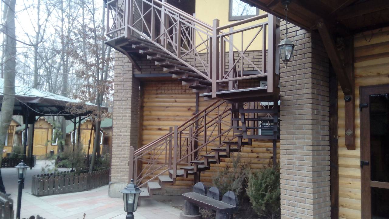

StNick Опубліковано: 1 березня 2018 Поділитись Опубліковано: 1 березня 2018 1.Низкая стоимость обшивки Это вы имеете в виду ломанный открытый металлический косоур как на фото ниже? Там где только и осталось что набить ступени с эпицентра сверху, подступенков нет потому что обшить такой каркас из уголка со всех сторон, как на фото Деревянщика там работы столяра ого го Посилання на коментар Поділитися на інших сайтах More sharing options...
valerazaz Опубліковано: 1 березня 2018 Поділитись Опубліковано: 1 березня 2018 Какой реальности? Откуда такая статистика? имел опит рекострукцыи такой лестницы,в експлуатацыи была не извесно сколько лет но ступени пришлость заметить,и сделал привязку к стенам Посилання на коментар Поділитися на інших сайтах More sharing options...
rul.32 Опубліковано: 1 березня 2018 Поділитись Опубліковано: 1 березня 2018 Это вы имеете в виду ломанный открытый металлический косоур как на фото ниже? Там где только и осталось что набить ступени с эпицентра сверху, подступенков нет потому что обшить такой каркас из уголка со всех сторон, как на фото Деревянщика там работы столяра ого го Да.Именно его. Что касается черновых метал. каркасов,то стоимость обшивки,очень часто превышает стоимость аналогичной,полностью деревянной лестницы. 1 Посилання на коментар Поділитися на інших сайтах More sharing options...

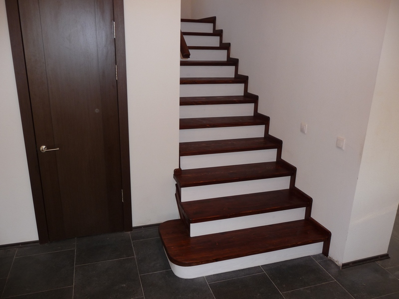

alonejoker Опубліковано: 2 березня 2018 Поділитись Опубліковано: 2 березня 2018 Уважаемые мастера! Исходные данные: квартира в новострое. Проем 1800/2200/3000(ш/г/в) Фото того, что хотелось бы получить во вложениях. А конкретно: п-образная лестница, с высотой платформы так под 1800, чтоб получилась кладовка. Возникают вопросы: - только металокаркас с обшивкой, или можно обойтись полностью деревом? - что предопочтительней для квартиры? - что проще в исполненни? - что окажется дешевле? (ну и порядок цен, если можно) Заранее благодарен за ваши мнения! Посилання на коментар Поділитися на інших сайтах More sharing options...
valerazaz Опубліковано: 2 березня 2018 Поділитись Опубліковано: 2 березня 2018 проще, и дешевле это лестница полностю с дерева качество и точность тоже лутше,чем обшывать кривой каркас 1 Посилання на коментар Поділитися на інших сайтах More sharing options...
ScorpMax Опубліковано: 2 березня 2018 Поділитись Опубліковано: 2 березня 2018 Уважаемые мастера! Исходные данные: квартира в новострое. Проем 1800/2200/3000(ш/г/в) Фото того, что хотелось бы получить во вложениях. А конкретно: п-образная лестница, с высотой платформы так под 1800, чтоб получилась кладовка. Возникают вопросы: - только металокаркас с обшивкой, или можно обойтись полностью деревом? - что предопочтительней для квартиры? - что проще в исполненни? - что окажется дешевле? (ну и порядок цен, если можно) Заранее благодарен за ваши мнения! Если Вы ограничены только указанными размерами то площадки у Вас не будет. Условно высота ступеньки 176 мм, количество ступеней 16, при ширине 260 мм. Просто набросокнабросок.pdf 1 Посилання на коментар Поділитися на інших сайтах More sharing options...
