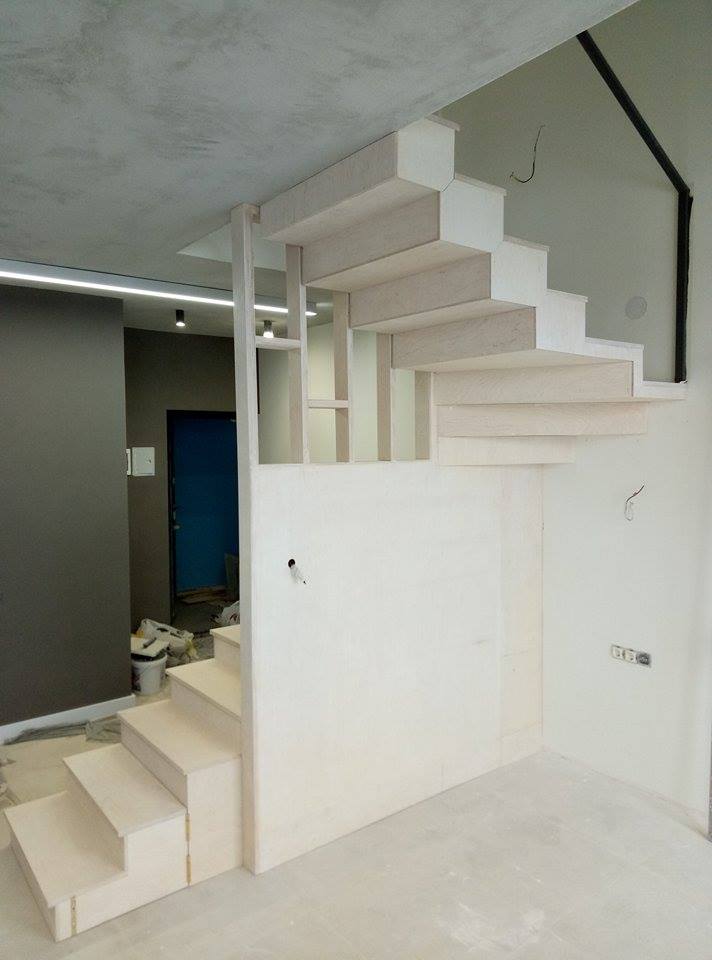

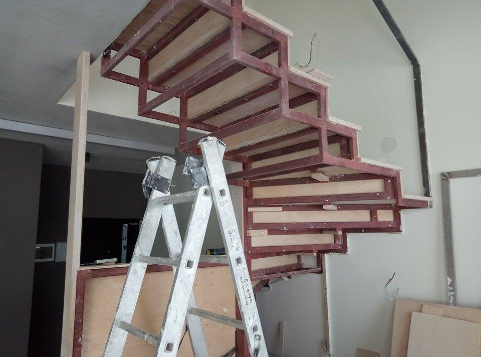

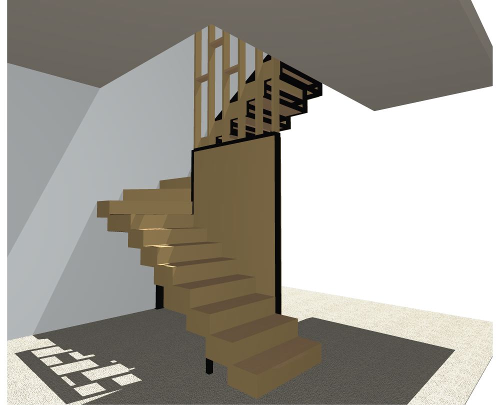

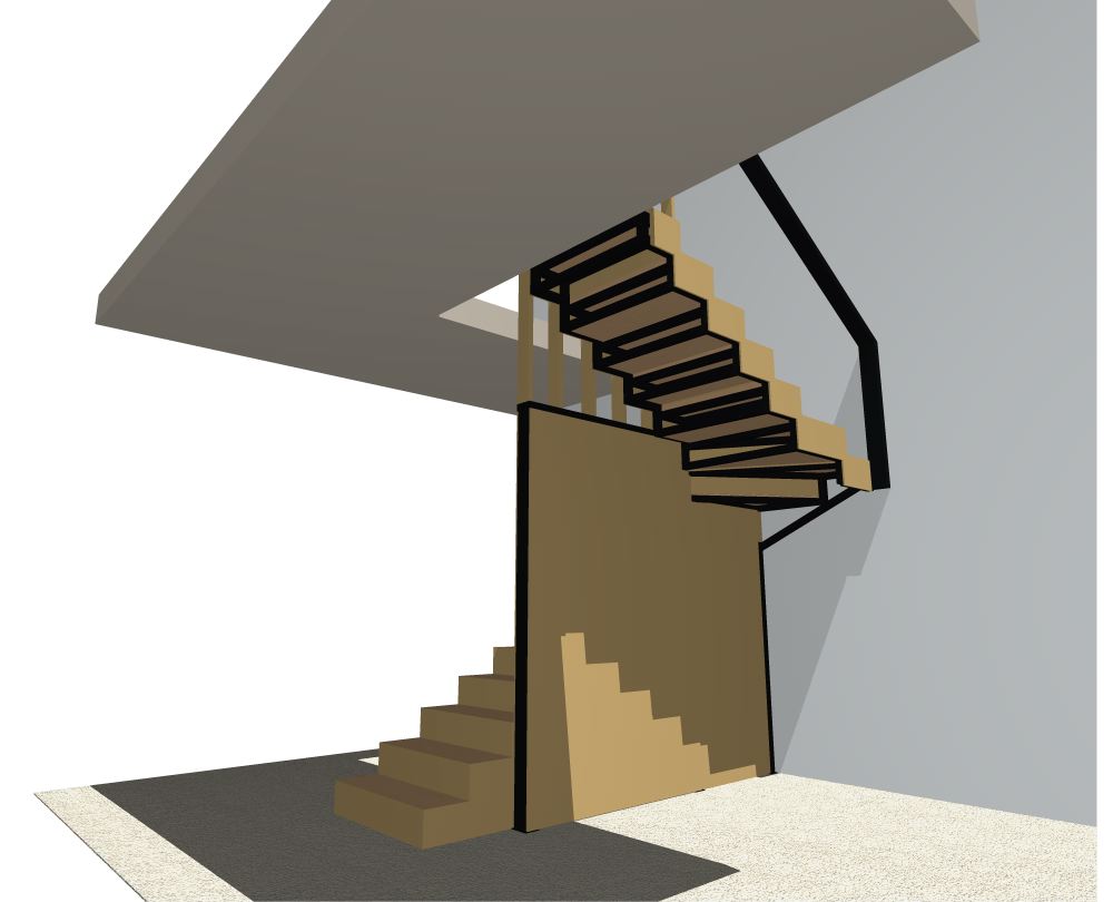

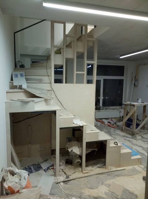

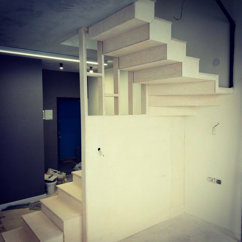

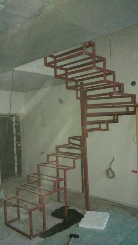

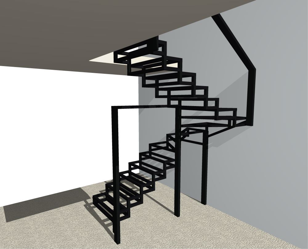

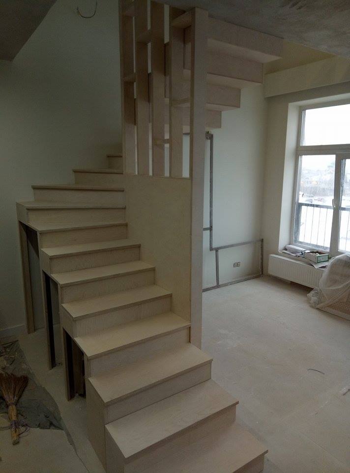

Деревянщик Опубліковано: 17 лютого 2018 Поділитись Опубліковано: 17 лютого 2018 Пример изготовления лестницы от визуализации до конечного результата. Без проекта тут невозможно бы было ни согласовать с заказчиком, ни заказать порезку материала, ни правильно смонтировать. 1 Посилання на коментар Поділитися на інших сайтах More sharing options...
SergeyNikolaevich Опубліковано: 18 лютого 2018 Автор Поділитись Опубліковано: 18 лютого 2018 По проекту строили, кстати :D 1 Посилання на коментар Поділитися на інших сайтах More sharing options...
