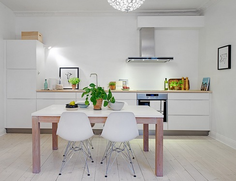

Товарищи, а насколько безумной выглядит идея сделать кухню без скинали/фартука? Так захотелось белую кухню на белом фоне без верхних ящиков, и подвернулся милый взгляду дизайн (вложенное фото), на котором нет фартука. Красиво. Но очевидный вопрос возникает - через сколько дней/месяцев мы с женой решим, что это была дурная идея – не прикрывать стену вдоль столешницы?
Технически вроде бы все реализуемо: в линейке красок именитых брендов есть соответствующие решения. Тот же Ceresit делает сверхстойкие к мытью краски, которые подходят под этот случай.
Может, у кого дома есть такое нестандартное решение, и оно вполне жизнеспособно?
Или не выпендриваться, и влепить туда какую-нибудь матовую белую скиналь?
Пысь: пожрать дома любим, готовим достаточно часто.

ну вы же сами понимаете, что никакая краска не выдержит брызг горячего жира, ПФ-115 разве что :D
Может стекло повесить на стену?

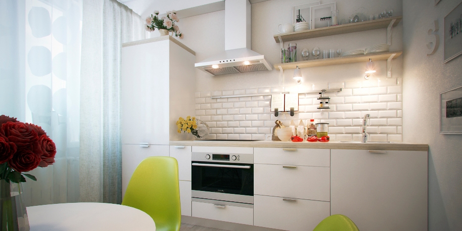

да вот прихожу к мысли, что или стекло, или белый кафель с имитацией кирпича...
как-то так:
Как вариант покрыть стену лаком . Или калёным стеклом но это совершенно другой бюджет. А так идея хорошая. Себе тоже хочу но в комбинации ящики полки. Да кстати только с объекта делал потолок и попросили лёд подсветку кинуть так там такая же плитка как на картинке у вас. Не очень как по мне но у каждого свой вкус. Змінено користувачем Екостеля

...или белый кафель с имитацией кирпича...
Вымывать жир из щелей - еще то удовольствие :)
Может быть даже дешевле, чем плитка больших размеров :)
Кстати, за стеклом можно разместить подсветку... Бомба!
Как вариант: до штукатурки делаете фартук из широкоформатных плит(белого или приближённого к белому цвета),будет минимум видимых швов.Затем штукатурите всю стену заподлицо(лучше даже чуть глубже для запаса на шпакло или декоративку) с фартуком,отделка/покраска.Ну и всё как бы...
Сейчас много широкоформатной плитки белой с прожилками под камень,можно остальную часть стены уравнять по внешнему виду с рабочей стенкой с помощью венецианки с тем же рисунком.
