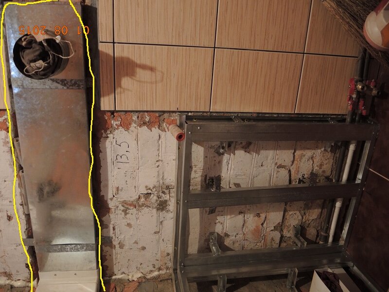

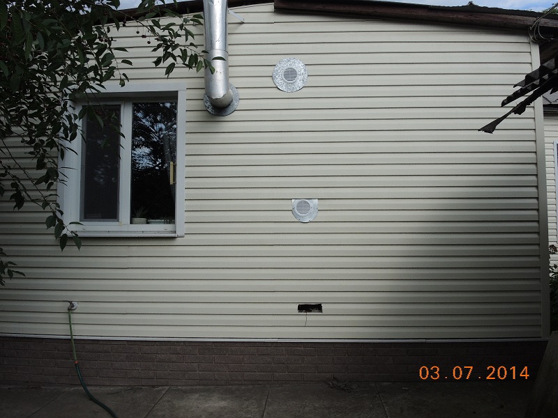

Serg75 Опубліковано: 16 лютого 2018 Автор Поділитись Опубліковано: 16 лютого 2018 Прихворал было я что-то. Продолжаю повествование. Опишу вентиляцию парилки. Даже не так. Обеспечение необходимых воздушных потоков, связанных с парилкой. Потому как это не только вентиляция. Буратина и вентилирование парной. Для сброса пара и поддержания его уровня был установлен вертикальный (почти) канал с тремя входами - чуть ниже полока, прибл. 50 см над полоком и чуть выше притвора двери. Использовал канал ВЕНТС 206х60 (вроде такие размеры). Через стену на улицу проходит канал диам.150 мм, заканчивается на улице заподлицо со стеной. Здесь хочу заметить, что в процессе недолгой эксплуатации выявилось, что без вертикального куска на улице (выше кровли) при ветре пар не выходит наружу, а заходит холодный воздух. Нужно будет добавлять вертикальную часть на улице, причем не коленом 90 град., а тройником с капельником, дабы конденсат в трубе не замерзал. На фото этот канал и его вид с улицы (самая верхняя вентрешетка). Также, для быстрого проветривания парной имеется небольшая форточка почти под потолком. 1 Посилання на коментар Поділитися на інших сайтах More sharing options...

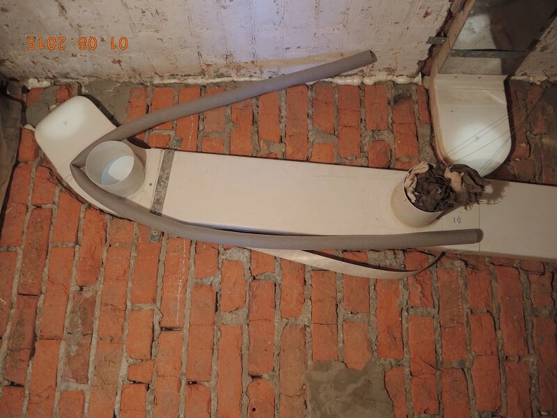

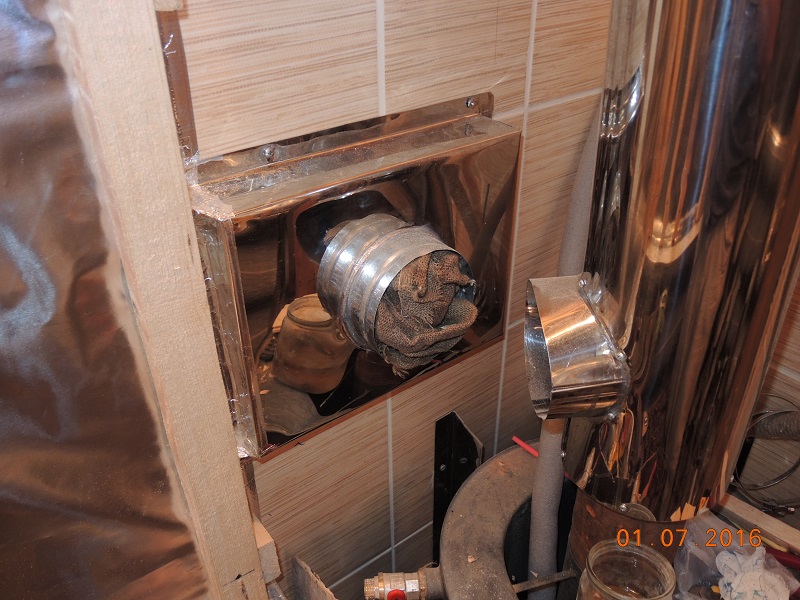

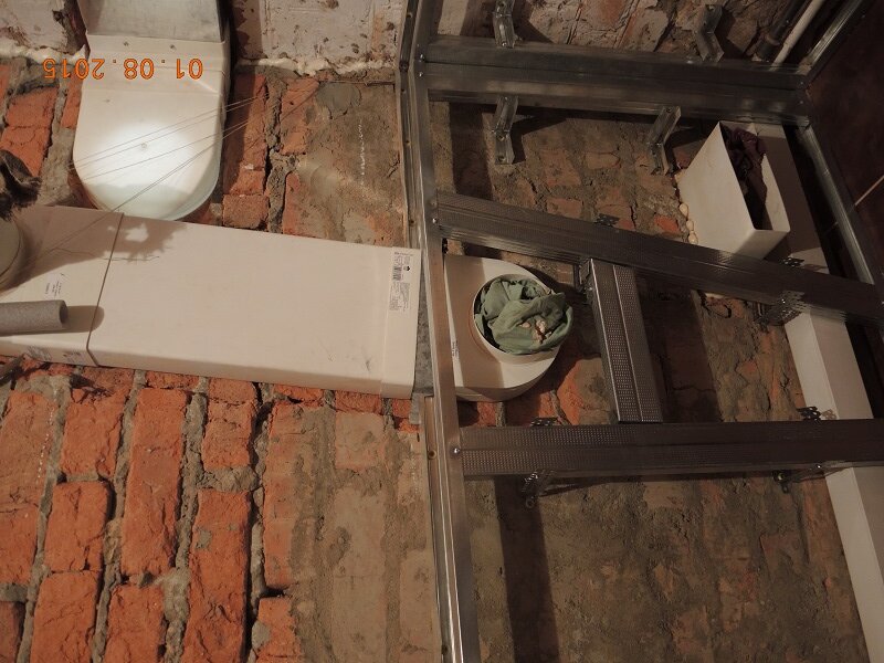

Serg75 Опубліковано: 16 лютого 2018 Автор Поділитись Опубліковано: 16 лютого 2018 (змінено) Для компенсации объемов воздуха выносимых вытяжным вентилятором ванной комнаты и самой печкой (на первом этапе эксплуатации) был заложен входной воздуховод на уровне около 30 см над печкой. Вход с улицы диам. 150 мм, в парилке все те же 206х60 мм, но из оцинковки ( специально заказывал у жестянщика) с парубком под алюм. гофротрубу диам. 150 мм. Об этом воздуховоде (сейчас я рассказал только об одной его части) нужно будет еще много рассказывать. Он "потребовал" от меня много времени и ресурсов - как умственных, так и финансовых. НО, я об этом не жалею ни капли. Получилось классно. Для обеспечения прямой подачи воздуха с улицы в печь сквозь стену был заложен воздуховод 206х60 мм. Насколько низко мог, так и установил. На фото выделил описанные здесь воздуховоды. К сожалению, прямую подачу я пока что не организовал. Все нужно делать под заказ из оцинковки/нержавейки и небольшого размера. Мало кто хотел браться. Один жестянщик пообещал, да все забывал сделать, потом к меня другие заботы появились... Змінено 16 лютого 2018 користувачем Serg75 1 Посилання на коментар Поділитися на інших сайтах More sharing options...

Serg75 Опубліковано: 17 лютого 2018 Автор Поділитись Опубліковано: 17 лютого 2018 Теперь опишу обшивку стен, потолка Угол 60х60 см, в котором, стоит печь, обложен плиткой от пола до потолка. Плитку ложил сам на клей прямо на кирпичную стену. Намучился и долго ложил, но ради этих 3 квадратов ко мне никто бы не пришел - уже проходили. Далее стены немного ниже полока было решено обложить плиткой по гипсокартону, за которым уложить 50 мм каменной ваты. На фото в предыдущих сообщениях виден каркас под гипсокартон. Каркас тоже делал сам, почитав интернет. Вверху каркаса по любому получалась небольшая полочка, поэтому я сделал ее с уклоном, чтобы конденсат, если будет, однозначно скатывался в парилку, а не в стену. На гипсокартон уложил плитку, а швы заполнил затиркой для влажных помещений. От уровня полока и до потолка пирог следующий: 1. К кирпичным стенам при помощи пласт. дюбелей диам.12 и соответствующих винтов по дереву с шестигранной головкой (в потай) прикрепил брусы 100х50 мм. Расстояние между брусами равно ширине листов каменной ваты. Подтягиванием винтов с подкладками под брус добился ровной по горизонтали в вертикальной установки брусов; 2. Между брусами 50 мм каменной ваты; 3. По брусам уложена алюм. фольга на бумажной основе в 2 слоя с проклейкой всех соединений и скоб степлера алюминиевым скотчем; 4. Поперек брусов (вертикально) прикреплена контррейка 25х40 (точно не помню, но не менее этого). 5. На контррейку крепил вагонку липовую (горизонтально). Попробовал крепить вагонку самым тонким саморезом, что смог найти (диам. 2,5 мм) в пазу соединения. Даже с предварительным сверлением под саморез стенка паза все равно растрескивается, поскольку головку нужно закрутить заподлицо, а засверливать еще и под головку было уже влом. Закрепил обмедненными гвоздями. Быстрее в несколько раз и все равно не видно. Первуюдосточку вагонки крепил по верху саморезами через лицевую сторону,и гвоздями в паз. Последнюю досточку вагонки крепил по низу саморезами через лицевую сторону - по другому было никак. И это досточка все равно почти закрыта полоком. Добавлено через 34 минуты Потолок. Исходное состояние - перекрытие утеплено минватой 150 мм по шалевке подбитой внутри по балкам. По шалевке внутри прикреплен паробарьер самый дешевый. Поскольку будет пароизоляция из алюм. фольги, удалил паробарьер. К шалевке закрепил рейку 50х50 мм через подкладки для выставления горизонтали. Расстояние межу рейками чуть меньше ширины плит каменной ваты. Как Вы поняли, между рейками плиты каменной ваты,поддерживаемые шнуром по забитым заранее в рейки гвоздям. По рейкам уложена алюм. фольга на бумажной основе в 3 слоя в качестве пароизоляции. Далее контррейка, но уже не поперек основных реек,как на стенах, а по поверх их. На контррейку вагонка с креплением омедненными гвоздями в паз. Первая и последняя досточки прикреплены аналогично тому, как на стенах. Вот еще несколько фото - стены готовы к обшивке вагонкой. Хочу еще коротко рассказать как делал перехлест пароизоляции потолка и стен. Первый слой на стене вплотную к потолку, первый слой на потолку перехлест на стену около 10 см. Второй слой на стене опять вплотную к потолку - обратный перехлест 10см. Второй на потолку опять перехлест вниз 10 см,а третий слой потолка - перехлест вниз около 15 см. Таким образом для возможного пара при возможных неплотнотностях (не забываем, каждый слой с проклейкой стыков) мы делаем зигзагоподобный ход, который он преодолеть полностью никак не сможет - по крайней мере в ближайшие годы. 1 Посилання на коментар Поділитися на інших сайтах More sharing options...

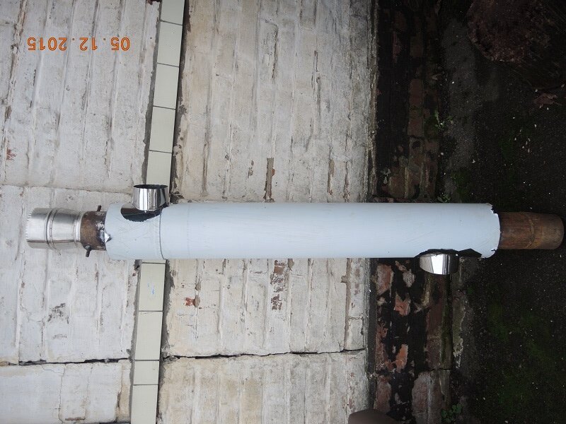

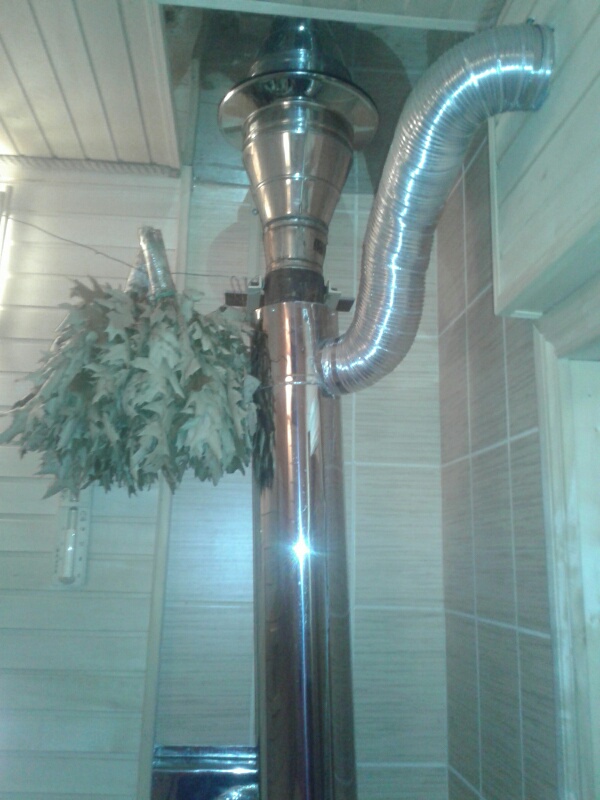

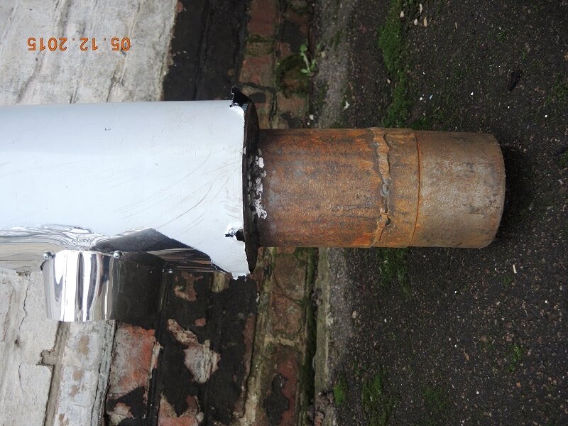

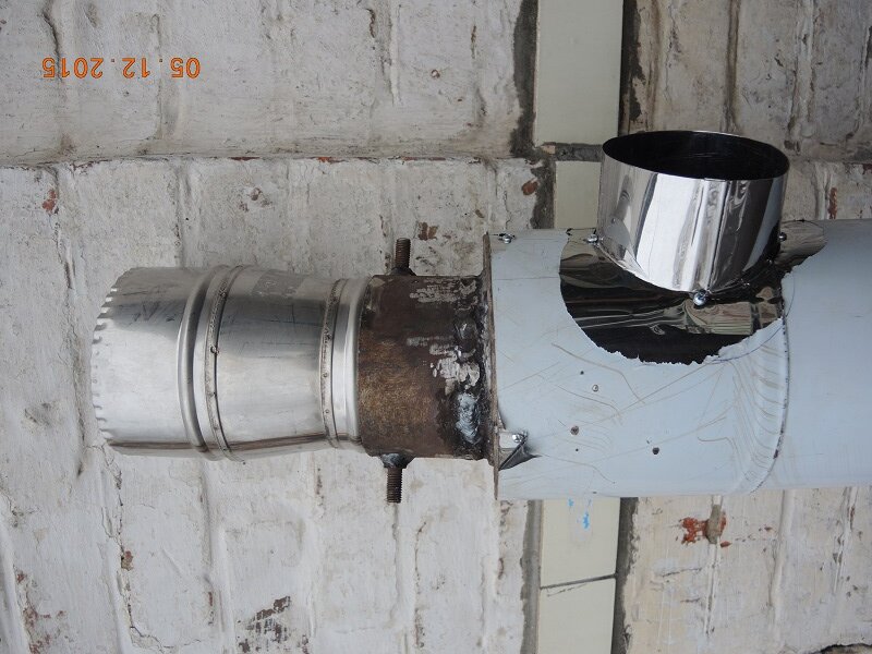

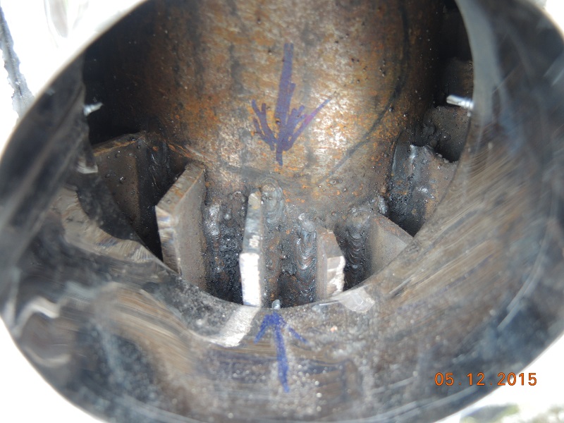

Serg75 Опубліковано: 19 березня 2018 Автор Поділитись Опубліковано: 19 березня 2018 Пожалуй, пора рассказать о технической изюминке моей парной. В посте № 4 я упоминал о воздуховоде из улицы в парную, часть которого я там показал. Теперь продолжаю дальше. На этапе проектирования меня очень заинтересовала возможность подогрева входящего с улицы воздуха от нагретых стенок дымохода. Я попытался узнать о таком опыте на этом форуме и форуме Аквапечей -никто такого не делал. В магазинах я видел натрубные пластинчатые теплообменники для подогрева воздуха в комнате, где установлена печь, но чтобы брать с улицы, прогревать в одной комнате и выбрасывать в соседнюю - не нашел. Затем я попытался найти на форуме теплотехников, которые смогли бы просчитать размеры теплообменника при заданных входных и выходных параметрах воздуха. Никто за несколько месяцев не откликнулся. Что делать, вооружился я поисковиком Google, нашел несколько книжек, методичек, курсовых работ по теплотехнике кожухотрубных теплообменников и начал потихоньку сам считать свой теплообменник. Хоть и имею высшее техническое образование (правда, в области IT), просчитать было очень непросто. Там столько всяких нюансов влияло на результат, что капец просто. После просчета получилось, что мой теплообменник длинной 1 м должен был прогревать воздух с -15 градусов до +15 градусов при том потоке, какой принял при расчетах. Но, позже, изготовитель аквапечей сообщил, что температура дымовых газов на выходе из печи на практике меньше, чем я принял в расчетах. Как выход из положения было решено приварить на труду дымохода ребра для увеличения площади теплопередачи. В результате по прошествии почти года после просчета теплообменник был готов. Смотрите фото. На последнем фото показано сопряжение патрубков теплообменника и воздуховода с улицы. 1 Посилання на коментар Поділитися на інших сайтах More sharing options...

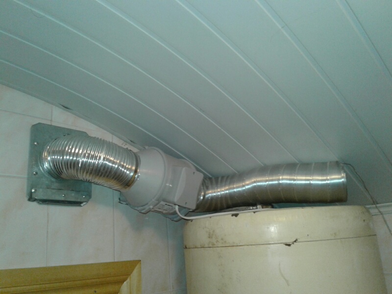

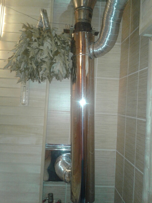

Serg75 Опубліковано: 19 березня 2018 Автор Поділитись Опубліковано: 19 березня 2018 И куда же девается прогретый воздух и чем его тянет по трубам? В качестве побуждающего аппарата (умный стал ) был выбран вентилятор ВЕНТС ТТ ПРО 100. Обычные вытяжные вентиляторы не смогли бы прокачать все повороты моей системы. После теплообменника прогретый воздух попадает в соседнюю ванную комнату через проходной (через стену) патрубок из оцинкованной стали с заслонкой. Заслонка обеспечивает отсутствие сквозняка/тяги через трубопровод, а также частично выполняет противопожарную роль. Подключение теплообменника и вентилятора сделал алюминиевыми гофротрубами. Вентилятор установил в ванной комнате. Т.е. он втягивает воздух с улицы через описанную мною систему трубопроводов и выбрасывает в ванную комнату. На фото часть готовой системы подогрева воздуха. 2 Посилання на коментар Поділитися на інших сайтах More sharing options...
