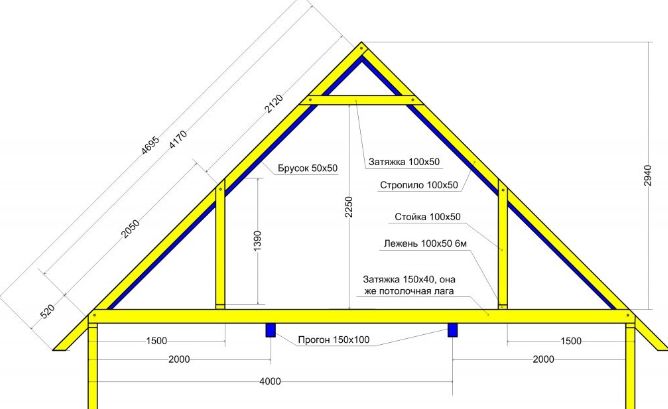

Roma_Z Опубліковано: 6 лютого 2018 Поділитись Опубліковано: 6 лютого 2018 Так як планую закуповувати матеріал хотів би дізнатися думку з приводу розміру дерева на кришу. Будівельник говорить одне, а інет пише інше от і не знаю кому вірити. Тому підкажіть що да як. Розмір будинку 10х11 , дах двоскатний не мансарда. матеріал даху металочерепиця. Висота 3,0 - 3,5м до конька. На фоткі приблизно те що я хочу. Матеріал: 150*150*4500 - мауерлат 210*70*4500 - стропила 150*50*4500 - затяжка, 100*100*4500 - стойкка, лежель. 120*30*4500 - обрешітка 50*50*4500 - контробрешітка 200*100*4500 - лаги стелі (між поверхом і горищем) Можливо щось є тут зайве або щось потрібно добавить. Посилання на коментар Поділитися на інших сайтах More sharing options...
Vanski Опубліковано: 6 лютого 2018 Поділитись Опубліковано: 6 лютого 2018 (змінено) Рисунок не соответствует описанию. При размере 10х11 угол будет 30 градусов и длина стропила более 6 метров с учётом свеса кровли. Укажите ещё шаг стропил и кровельное покрытие, а что говорит Ваш крышник? Материал пропустил, сорри. Змінено 6 лютого 2018 користувачем Vanski так надо Посилання на коментар Поділитися на інших сайтах More sharing options...
Roma_Z Опубліковано: 6 лютого 2018 Автор Поділитись Опубліковано: 6 лютого 2018 Рисунок не соответствует описанию. При размере 10х11 угол будет 30 градусов и длина стропила более 6 метров с учётом свеса кровли. Укажите ещё шаг стропил и кровельное покрытие, а что говорит Ваш крышник? Материал пропустил, сорри. Малюнок брав для прикладу того що хочу. Довжина стропил ~630см. з урахуванням звісу. Крок 60см. Посилання на коментар Поділитися на інших сайтах More sharing options...

Vanski Опубліковано: 6 лютого 2018 Поділитись Опубліковано: 6 лютого 2018 Посмотрел свой проект, (10х11, 30градусов, затяжка на высоте 2,20, шаг 60см): 1. У Вас в планах сечение стропилы завышено, 210х60 будет достаточно 2. Если стропила делать шириной 60, то контробрешетку 60х40 (ширина ленты для проклейки контробрешетки 6 см если не ошибаюсь) 3. Ваше сечение затяжек недостаточно на мой взгляд, у меня они равны сечению стропил. 4. стропилы лучше брать 6тиметровые и наращивать при необходимости, а место соединения располагать выше затяжек либо в месте крепления стоек(при 4,5м. длине), но будут отходы, и ни в коем случае не между затяжкой и стойкой. 1 Посилання на коментар Поділитися на інших сайтах More sharing options...

#roofinspector Опубліковано: 7 лютого 2018 Поділитись Опубліковано: 7 лютого 2018 планую закуповувати матеріал хотів би дізнатися думку з приводу розміру дерева на кришу. закупаться нужно на основании спецификации которая, в свою очередь, составляется на основании проекта ввиду того, что у вас его ещё нет, рекомендую не спешить. вам повезло что вы на форуме, а это занчит - в надёжных руках. сейчас разберёмся Добавлено через 44 секунды На фоткі приблизно те що я хочу. У вас балки перекрытия будут так же трехпролётными как и на фото? Добавлено через 52 секунды Будівельник говорить одне задача строителя не принимать решение о конструктиве а выполнять вовремя и согласно норм то, что ему выдаст проектант Добавлено через 44 секунды Розмір будинку 10х11 , дах двоскатний не мансарда. Вы можете показать, хотя бы схематично, где и как будут располагаться несущие стены? 1 Посилання на коментар Поділитися на інших сайтах More sharing options...
Roma_Z Опубліковано: 7 лютого 2018 Автор Поділитись Опубліковано: 7 лютого 2018 вам повезло что вы на форуме, а это занчит - в надёжных руках. дуже приємно після таких слів. У вас балки перекрытия будут так же трехпролётными как и на фото? якщо ви про наявність затяжки і стійки то да. якщо по інше то поясніть. Вы можете показать, хотя бы схематично, где и как будут располагаться несущие стены? несучі стіни по краям будівлі, відстань між ними 10м. крок 60см, но тут вже радять 70см робити. кут 30 градусів. висота ~3м до конька. Посилання на коментар Поділитися на інших сайтах More sharing options...

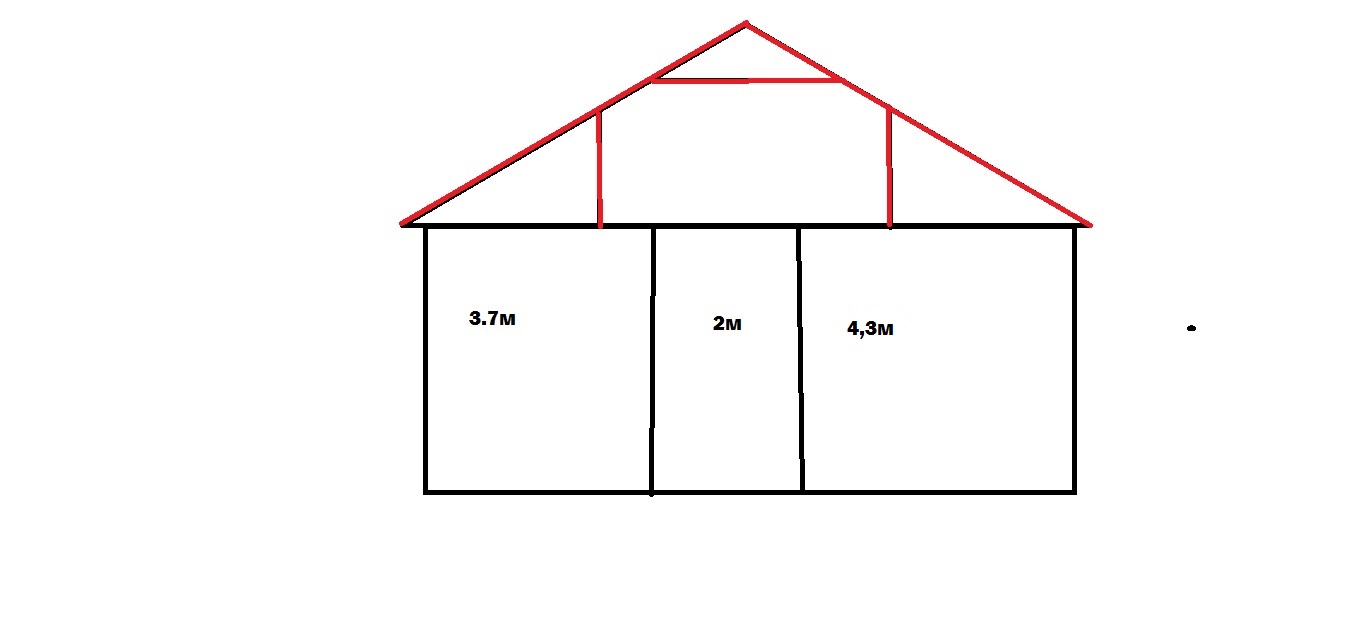

Roma_Z Опубліковано: 7 лютого 2018 Автор Поділитись Опубліковано: 7 лютого 2018 У вас перекрытие есть? Коротко про головне, є будинок 5,7*11, планую добудувати 4,3м по ширині і це все накрити під один дах. На добудові робити нову стелю з лаг, на тому що є стелю залишати. Відстань між краями 10м. Дах планую робити так як на малюнку, бо може колись знадобиться там якусь кімнатку зробити, а може і не знадобиться, із-за цього не хочу по середині нічого ставити. Можливо я помиляюсь, так як ще до даху далеко все може перегратися. Зараз планую купити основний об*єм матеріалу, так як ціни ростуть. Посилання на коментар Поділитися на інших сайтах More sharing options...
#roofinspector Опубліковано: 7 лютого 2018 Поділитись Опубліковано: 7 лютого 2018 будинок 5,7*11, планую добудувати 4,3м по ширині і це все накрити під один дах. На добудові робити нову стелю з лаг, на тому що є стелю залишати. Відстань між краями 10м. Ну это совсем другое дело. Просто вы хотите распределить нагрузку с крыши на перекрытие. Отсюда выходит то, что сначала нужно рассчитать несущую способность балок. А если точнее: и балки и стропила рассчитывать одновременно Посилання на коментар Поділитися на інших сайтах More sharing options...

blin09 Опубліковано: 7 лютого 2018 Поділитись Опубліковано: 7 лютого 2018 Коротко про головне, є будинок 5,7*11, планую добудувати 4,3м по ширині і це все накрити під один дах. На добудові робити нову стелю з лаг, на тому що є стелю залишати. Відстань між краями 10м. Тобто в будинку 5,7*11 стін зовсім не має? Цікаво як стеля зроблена? Наряд чи використали суцільну балку на 6м та й без підпорів при 5.7м ширині. Посилання на коментар Поділитися на інших сайтах More sharing options...
Roma_Z Опубліковано: 7 лютого 2018 Автор Поділитись Опубліковано: 7 лютого 2018 Тобто в будинку 5,7*11 стін зовсім не має? є звичайно. розділяє будинок на 3.7 та 2м приблизно(не враховую товщину стін), ну і нова внутрішня стіна яку буду гнати коло старої несучої, 4,3м по зовнішнім розмірам. Посилання на коментар Поділитися на інших сайтах More sharing options...
Roma_Z Опубліковано: 7 лютого 2018 Автор Поділитись Опубліковано: 7 лютого 2018 Намалював якось, бо вже і сам заплутався. 3,7, 2 ,4.3 це відстань між стінами. Посилання на коментар Поділитися на інших сайтах More sharing options...

Roma_Z Опубліковано: 25 лютого 2018 Автор Поділитись Опубліковано: 25 лютого 2018 Чи має право на життя такий дах?? Коробка 10х11, дах металочерепиця. Крок стропила 80см. Вибачаюсь за почерк. Посилання на коментар Поділитися на інших сайтах More sharing options...
Roma_Z Опубліковано: 26 лютого 2018 Автор Поділитись Опубліковано: 26 лютого 2018 Доповнення до попереднього фото, зліва існуючий будинок, ширина 5,75м. балки перекриття 200*250 з кругляка, крок ~ 1.4м. 8шт. З права нове, 4,25м. балки радять 150*50 з кроком 80см. 14шт. Посилання на коментар Поділитися на інших сайтах More sharing options...
blin09 Опубліковано: 26 лютого 2018 Поділитись Опубліковано: 26 лютого 2018 зліва існуючий будинок, ширина 5,75м. балки перекриття 200*250 з кругляка, крок ~ 1.4м. 8шт. Так там ще є стіна яка ділить відстань 5,75м на 3,7, 2? З права нове, 4,25м. балки радять 150*50 з кроком 80см. 14шт. Якби для стелі то ок, але на мал. на ці балки буде діяти навантаження яке передасться з даху. Зверху буде просте нежиле горище? Посилання на коментар Поділитися на інших сайтах More sharing options...
