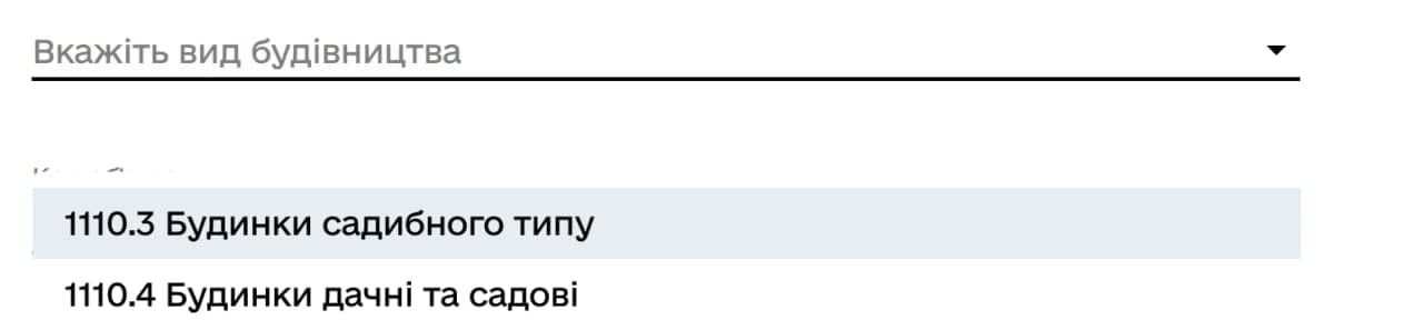

SergKo Опубліковано: 22 березня 2021 Поділитись Опубліковано: 22 березня 2021 попытался и я подать "Декларація про готовність об’єкта до експлуатації на підставі будпаспорта" на сайте diia.gov.ua. Дошел до 3-го шага, а там - Опа !! - только два варианта выбора типа объекта строительства, а у меня в стройпаспорте указан 1110.1. Пытался решить вопрос со службой поддержи, так ответ такой: "Коди обмежив Мінрегіон в рамках такого будівництва інших кодів не може бути". И вот что теперь ? Опять по-старинке в пинг-понг письмами с ДАБИ играться ? Посилання на коментар Поділитися на інших сайтах More sharing options...

pad Опубліковано: 7 липня 2021 Поділитись Опубліковано: 7 липня 2021 Друзья, Сел с утра заполнять "Декларація про готовність до експлуатації об’єкта, побудованого за будівельним паспортом" И ткнулся в непонимание написанного для заполнения в полях и ошибку в заполнение. Ошибка ясная - сумма должна сходиться, я согласен. Но где вводить жилую и нежилую, если оба поля про нежилую. Это какая-то опечатка в ДИИ? Или я крайне плохо знаю родной свой язык? Вопрос 2 - в паспорте БТИ у меня пишется, что стены у меня ДОСКА с УТЕПЛИТЕЛЕМ. А в дии такого нет Что выбирать? Вопрос 3 - Из инженерии я хочу выбрать Интернет и Отопление автономное. Этого достаточно? Посилання на коментар Поділитися на інших сайтах More sharing options...
Татьяна 1973 Опубліковано: 7 липня 2021 Поділитись Опубліковано: 7 липня 2021 (змінено) 1 час назад, pad сказал: Друзья, Сел с утра заполнять "Декларація про готовність до експлуатації об’єкта, побудованого за будівельним паспортом" И ткнулся в непонимание написанного для заполнения в полях и ошибку в заполнение. Ошибка ясная - сумма должна сходиться, я согласен. Но где вводить жилую и нежилую, если оба поля про нежилую. Это какая-то опечатка в ДИИ? Или я крайне плохо знаю родной свой язык? Вопрос 2 - в паспорте БТИ у меня пишется, что стены у меня ДОСКА с УТЕПЛИТЕЛЕМ. А в дии такого нет Что выбирать? Вопрос 3 - Из инженерии я хочу выбрать Интернет и Отопление автономное. Этого достаточно? В садовом доме нет жилой площади(не должно ее быть по новой инструкции БТИ, только загальна=основна+допоміжна). "Загальна площа нежитлових будівель" это площадь хозпостроек. С 1 августа все техпаспорта должны вносится в систему реестра и подтягиваться в Дие. https://www.facebook.com/groups/218794585535566/posts/973304520084565/ Змінено 7 липня 2021 користувачем Татьяна 1973 Посилання на коментар Поділитися на інших сайтах More sharing options...
pad Опубліковано: 8 липня 2021 Поділитись Опубліковано: 8 липня 2021 В 07.07.2021 в 11:14, Татьяна 1973 сказал: В садовом доме нет жилой площади(не должно ее быть по новой инструкции БТИ, только загальна=основна+допоміжна). "Загальна площа нежитлових будівель" это площадь хозпостроек. С 1 августа все техпаспорта должны вносится в систему реестра и подтягиваться в Дие. https://www.facebook.com/groups/218794585535566/posts/973304520084565/ Спасибо. Пробую 😃 Посилання на коментар Поділитися на інших сайтах More sharing options...
