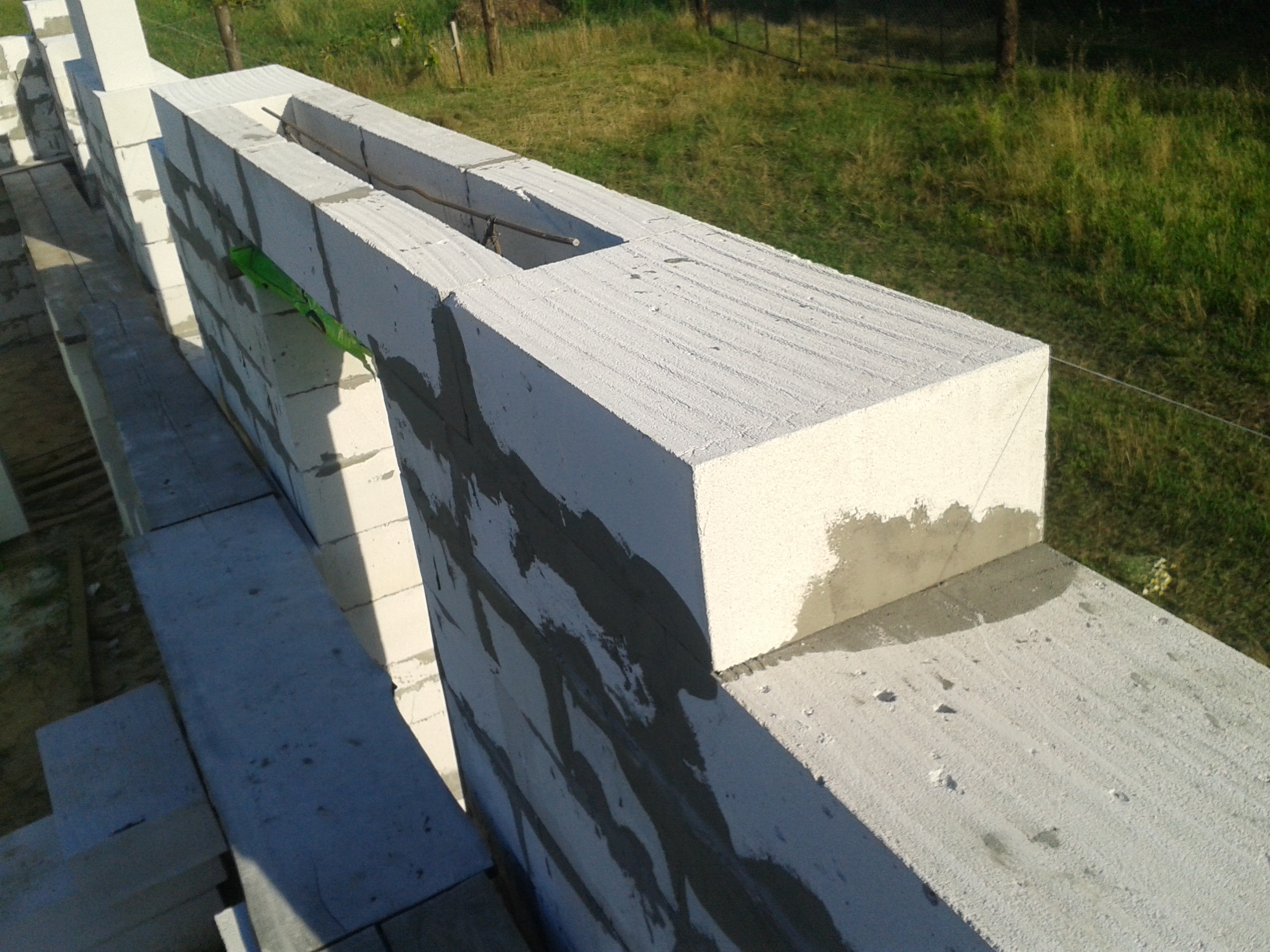

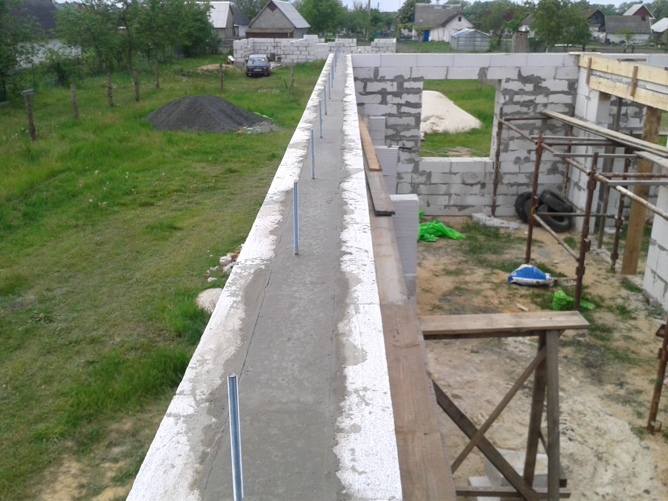

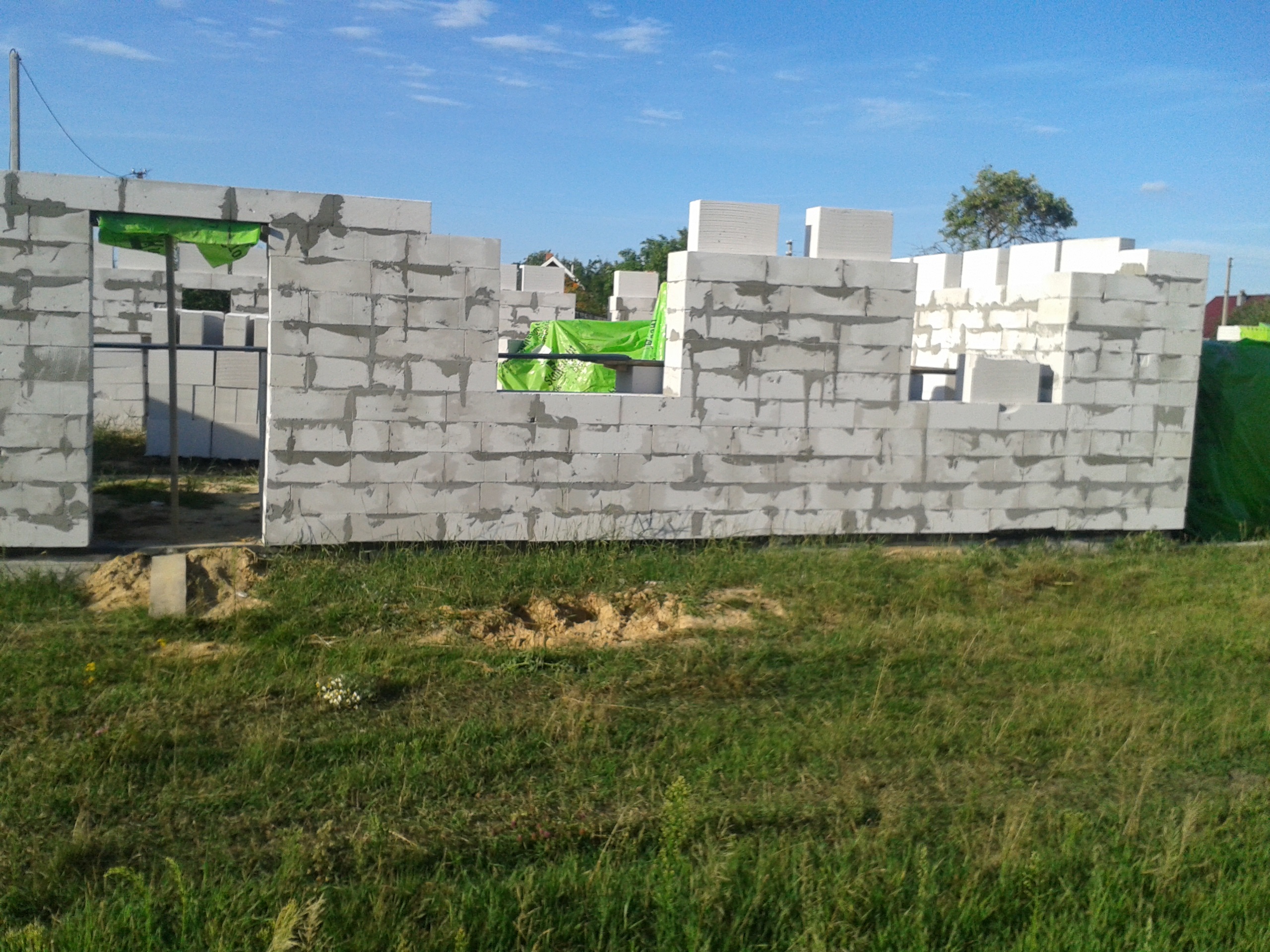

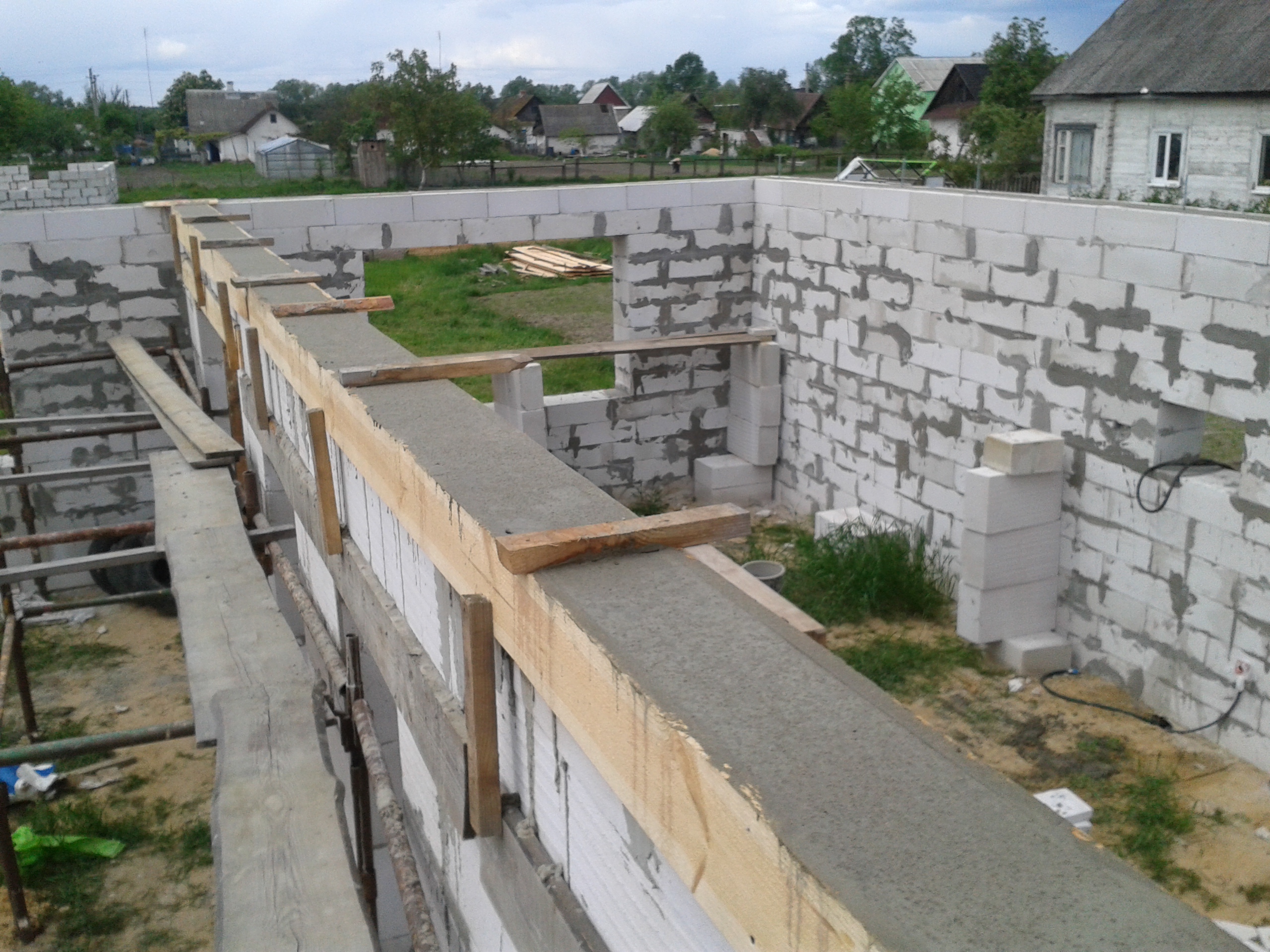

Narval Опубліковано: 4 лютого 2018 Поділитись Опубліковано: 4 лютого 2018 Я скинул ссылку на видео что бы как говориться был старт для общения, вопросов, возможно классных рацух ну и так далее. Строюсь в Ровенской обл. вот еще видео о подкрышном пространстве. Работы еще много поэтому планирую многое выставлять таким же как и я которые планируют начинать строиться ... www.youtube.com/watch?v=Hieummcqw84 Добавлено через 1 минуту А вообще как говорят в народе " поставил коробку":) А с чем связано что центральная несущая стена сделана из газоблока 200 толщиной Не увидел армопояса по периметру, наверное у вас U блоки Также интересно решение кровли без мауэрлата. стропила не обмотаны гидроизоляцией ? 1 Посилання на коментар Поділитися на інших сайтах More sharing options...

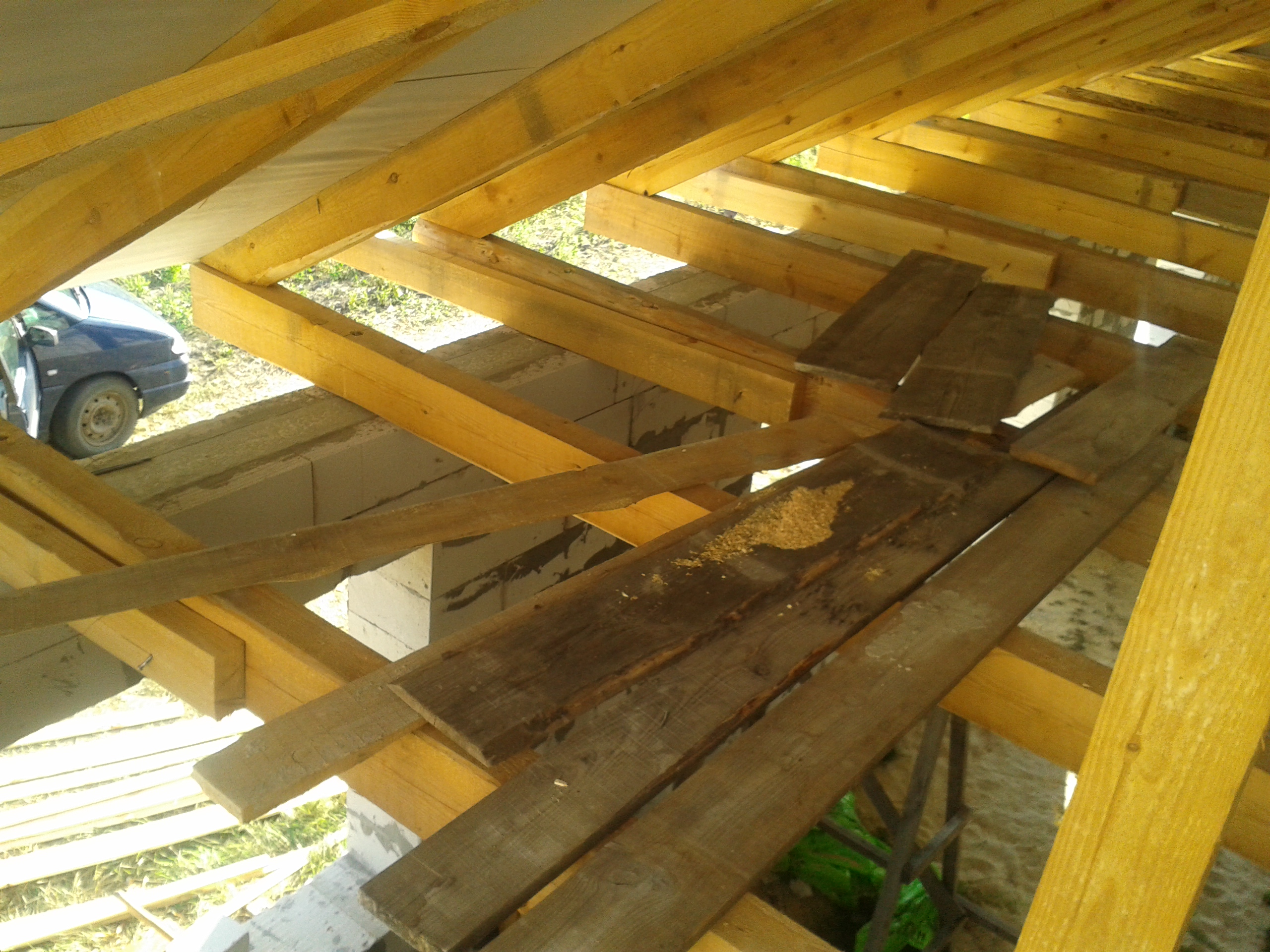

sirgo Опубліковано: 4 лютого 2018 Автор Поділитись Опубліковано: 4 лютого 2018 А с чем связано что центральная несущая стена сделана из газоблока 200 толщиной Не увидел армопояса по периметру, наверное у вас U блоки Также интересно решение кровли без мауэрлата. стропила не обмотаны гидроизоляцией ? Да действительно центральная стена из газоблока д400, по всему периметру залито армопояс связан с центральной стеной с гаражом все заливалось за один день. В армопояс по периметру всталено шпильки. Ну и по стропилам второй этаж будет холодным не жилым возможно когдато обошью деревом для летней резеденции. Посилання на коментар Поділитися на інших сайтах More sharing options...
Vito black Опубліковано: 4 лютого 2018 Поділитись Опубліковано: 4 лютого 2018 Я скинул ссылку на видео что бы как говориться был старт для общения 4-ку за 500 у.е. не берут ...? С этими "бляхарями" отстал от цен. Раньше 4-ка была оч популярна ... Успехов в завершении строительства! 1 Посилання на коментар Поділитися на інших сайтах More sharing options...

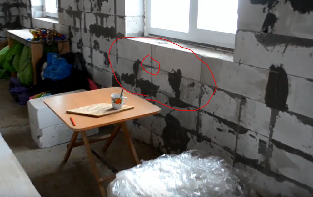

Vito black Опубліковано: 4 лютого 2018 Поділитись Опубліковано: 4 лютого 2018 Вот так бы я не поставил блоки. П.С. - тоже не строительное образование. Разнос швов - это с детства знаю. 1 Посилання на коментар Поділитися на інших сайтах More sharing options...
Vito black Опубліковано: 4 лютого 2018 Поділитись Опубліковано: 4 лютого 2018 Да действительно центральная стена из газоблока д400, по всему периметру залито армопояс связан с центральной стеной с гаражом все заливалось за один день Да, но на ребро поставлен. Т.е. - несущая стена по центру - 200 мм ... Посилання на коментар Поділитися на інших сайтах More sharing options...
sirgo Опубліковано: 4 лютого 2018 Автор Поділитись Опубліковано: 4 лютого 2018 4-ку за 500 у.е. не берут ...? С этими "бляхарями" отстал от цен. Раньше 4-ка была оч популярна ... Успехов в завершении строительства! за 500 весной отдам Добавлено через 1 минуту Да, но на ребро поставлен. Т.е. - несущая стена по центру - 200 мм ... да но на несущей стене только сходятся балки второй этаж не жилой Добавлено через 2 минуты Вот так бы я не поставил блоки. П.С. - тоже не строительное образование. Разнос швов - это с детства знаю. Меня уже спрашивали ребят я к швам относился очень скуперлезно много потеков поэтому швы не совпадают да на фото кажется что имено совпали но я вас заверяю это не так Посилання на коментар Поділитися на інших сайтах More sharing options...
sirgo Опубліковано: 4 лютого 2018 Автор Поділитись Опубліковано: 4 лютого 2018 за 500 весной отдам Добавлено через 1 минуту да но на несущей стене только сходятся балки второй этаж не жилой Добавлено через 2 минуты Меня уже спрашивали ребят я к швам относился очень скуперлезно много потеков поэтому швы не совпадают да на фото кажется что имено совпали но я вас заверяю это не так вот фото этой же стены только с другой стороны 1 Посилання на коментар Поділитися на інших сайтах More sharing options...

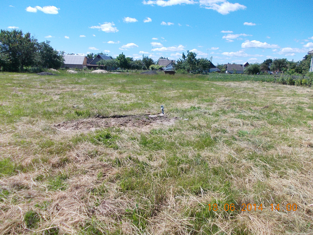

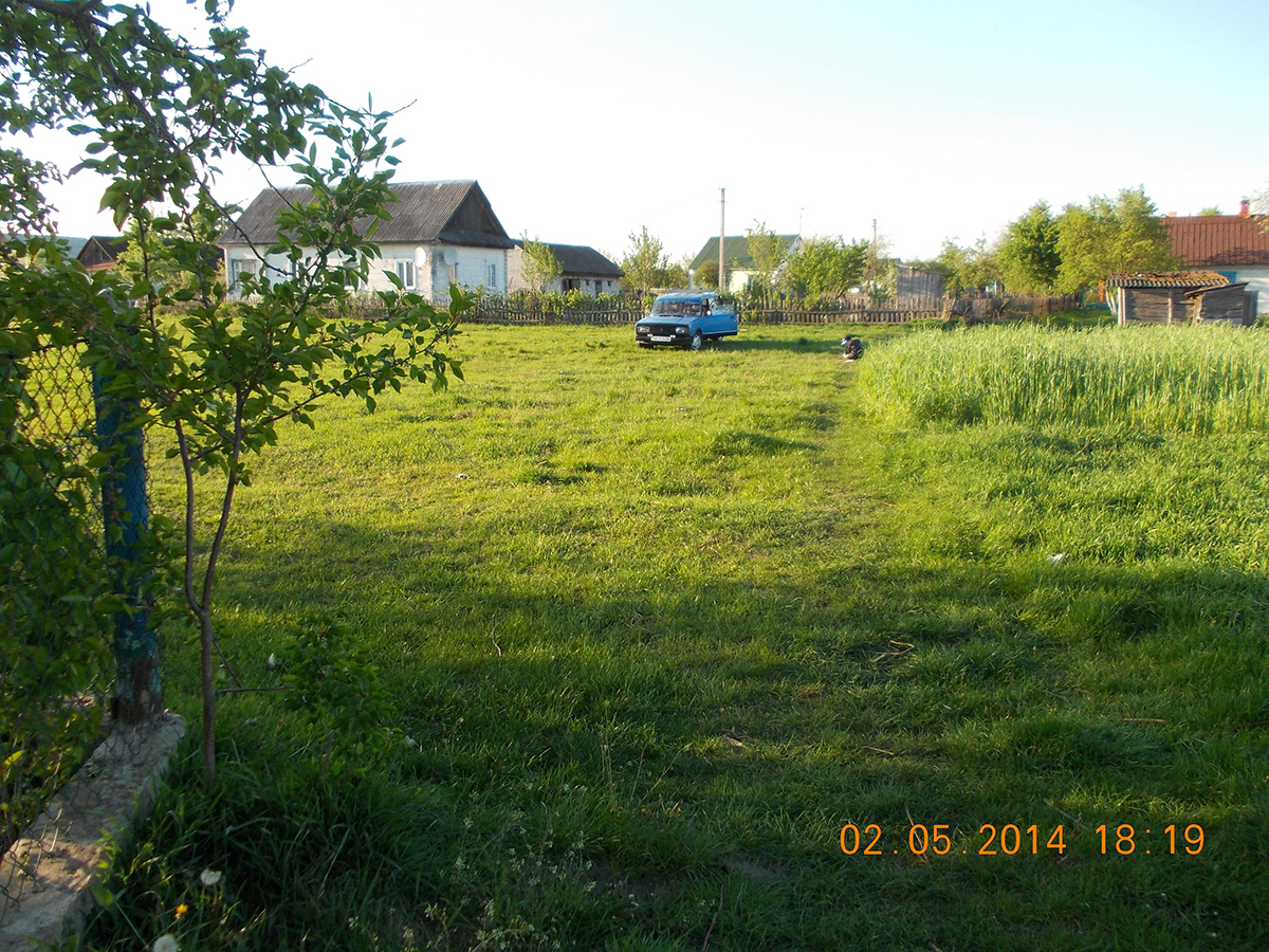

sirgo Опубліковано: 5 лютого 2018 Автор Поділитись Опубліковано: 5 лютого 2018 А начиналось приблизительно так купили землю в деревне после этих девятиэтажек это просто рай... Посилання на коментар Поділитися на інших сайтах More sharing options...

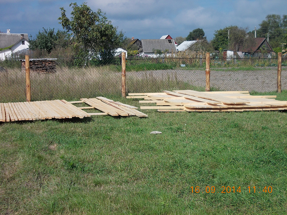

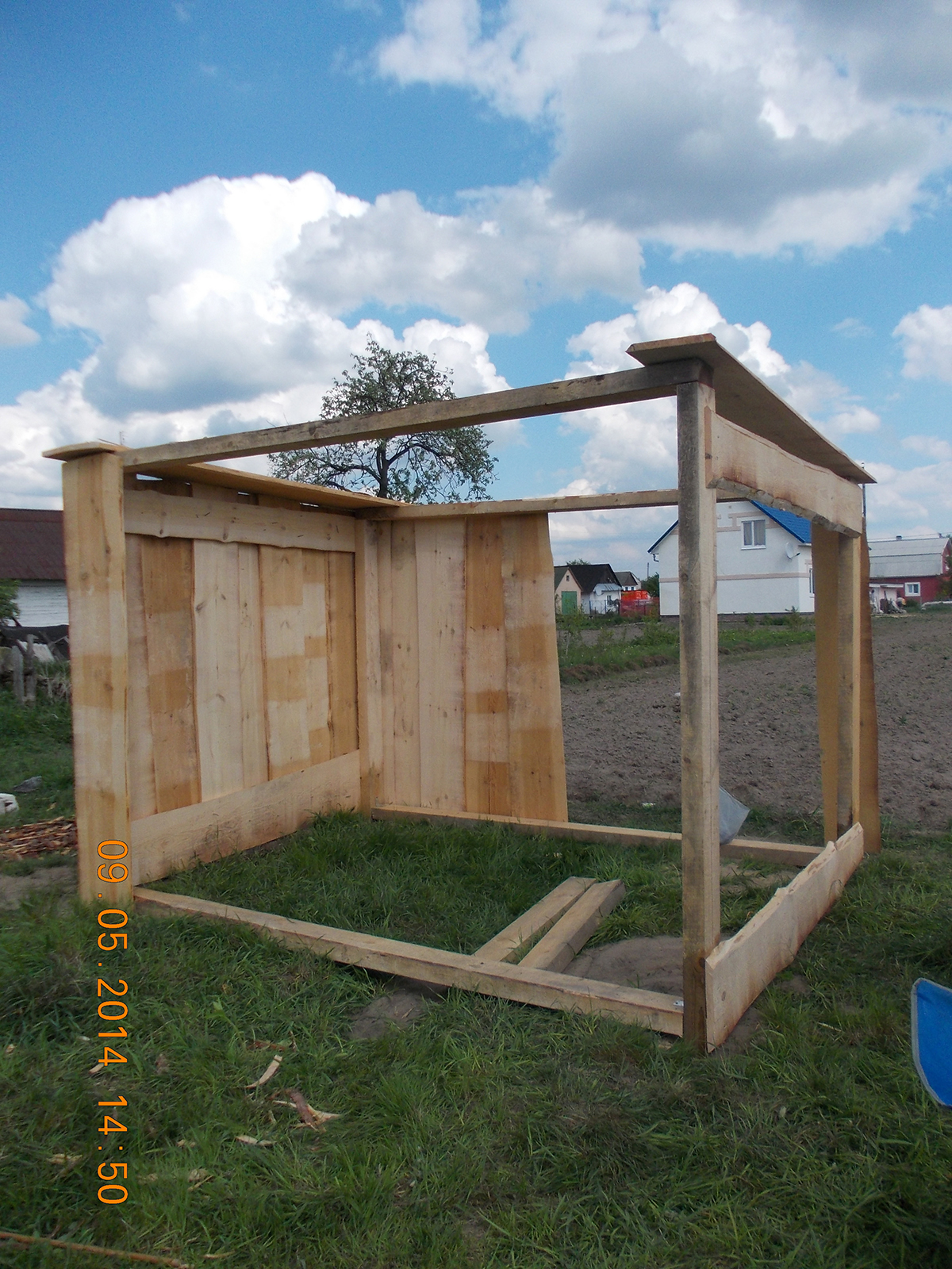

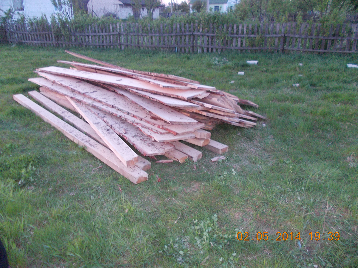

sirgo Опубліковано: 5 лютого 2018 Автор Поділитись Опубліковано: 5 лютого 2018 Потом заказ доску не обрезную для сарайчика временного... по сей день стоит сейчас переоборудовал в курятник... Посилання на коментар Поділитися на інших сайтах More sharing options...

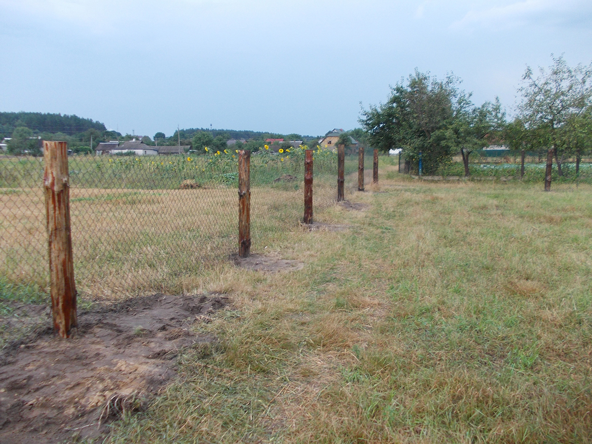

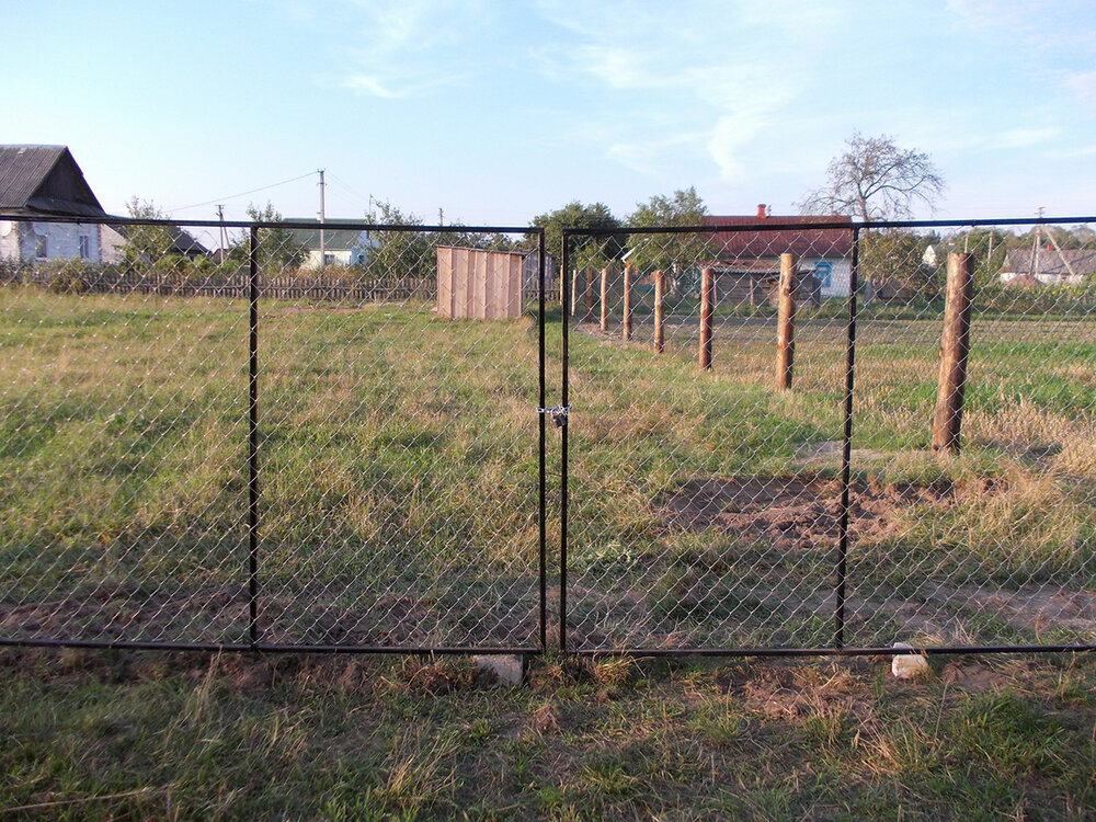

sirgo Опубліковано: 5 лютого 2018 Автор Поділитись Опубліковано: 5 лютого 2018 Ну и как же без забора, ато бабулька соседка как то подошла ко мне когда я возле сарайчика колупался и говорит: а че ты сдесь делаэш сынку думаю блин как бы и земля моя и деньги уплачено а они тут как на своей земле. Потом сосед коня на выпас ... Короче забор и то бегом.. 2 Посилання на коментар Поділитися на інших сайтах More sharing options...

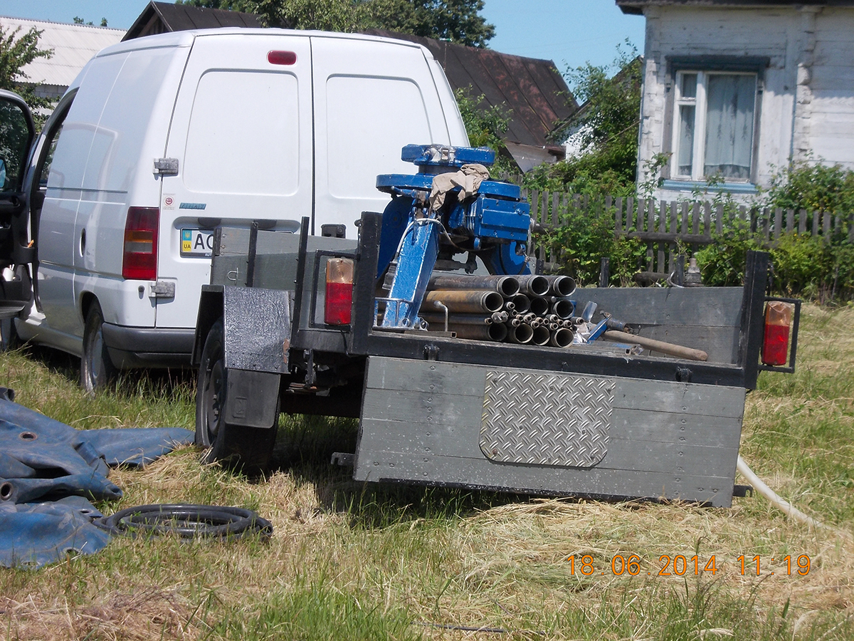

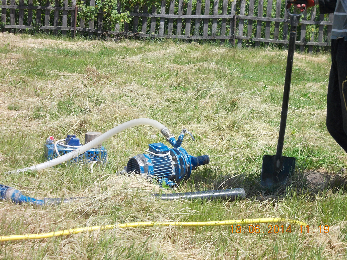

sirgo Опубліковано: 11 лютого 2018 Автор Поділитись Опубліковано: 11 лютого 2018 итак далее пробурили скважину запитались єлектричеством от соседей и вперед... Посилання на коментар Поділитися на інших сайтах More sharing options...

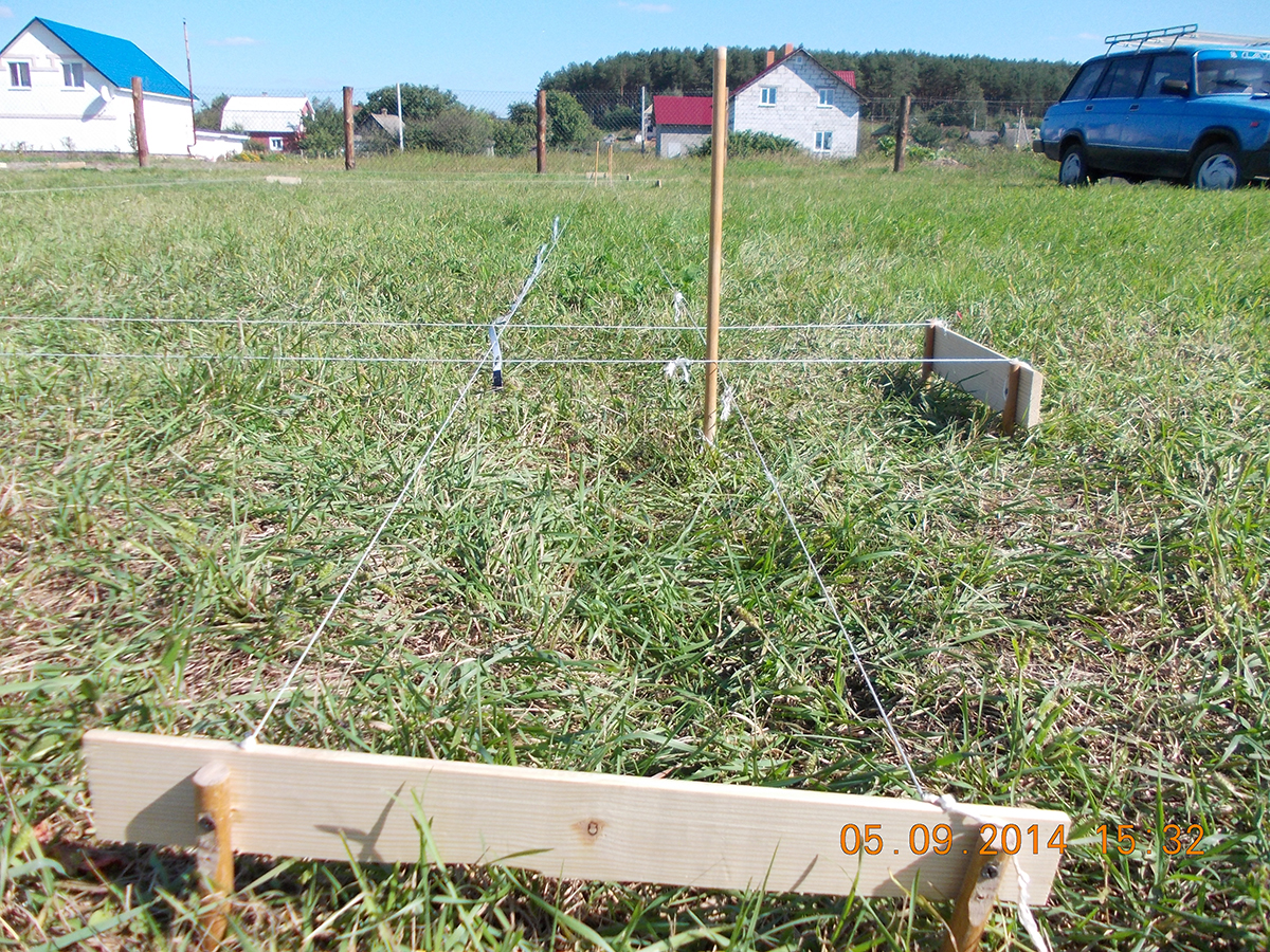

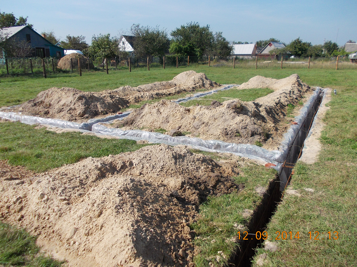

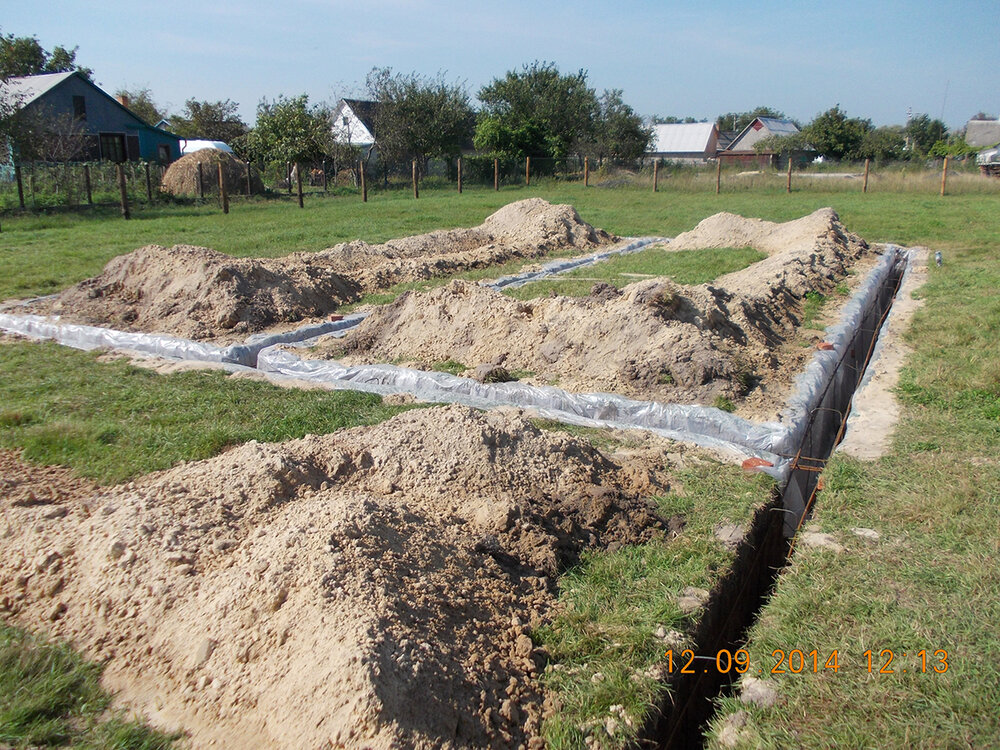

sirgo Опубліковано: 11 лютого 2018 Автор Поділитись Опубліковано: 11 лютого 2018 Далее начал выносить разметку как говорят в натуре... согласно чертежу в месте с сыном которому на тот момент уже было 7 лет скажу Вам честно помощник в этом деле нужен. Из ошибок: вечером натянул ниткой была как струна утром приехал обвисла пришлось дотягивать, поэтому наверное леска само то... Диагональ вывел где то до 2мм на 17 метров по длины. Посилання на коментар Поділитися на інших сайтах More sharing options...

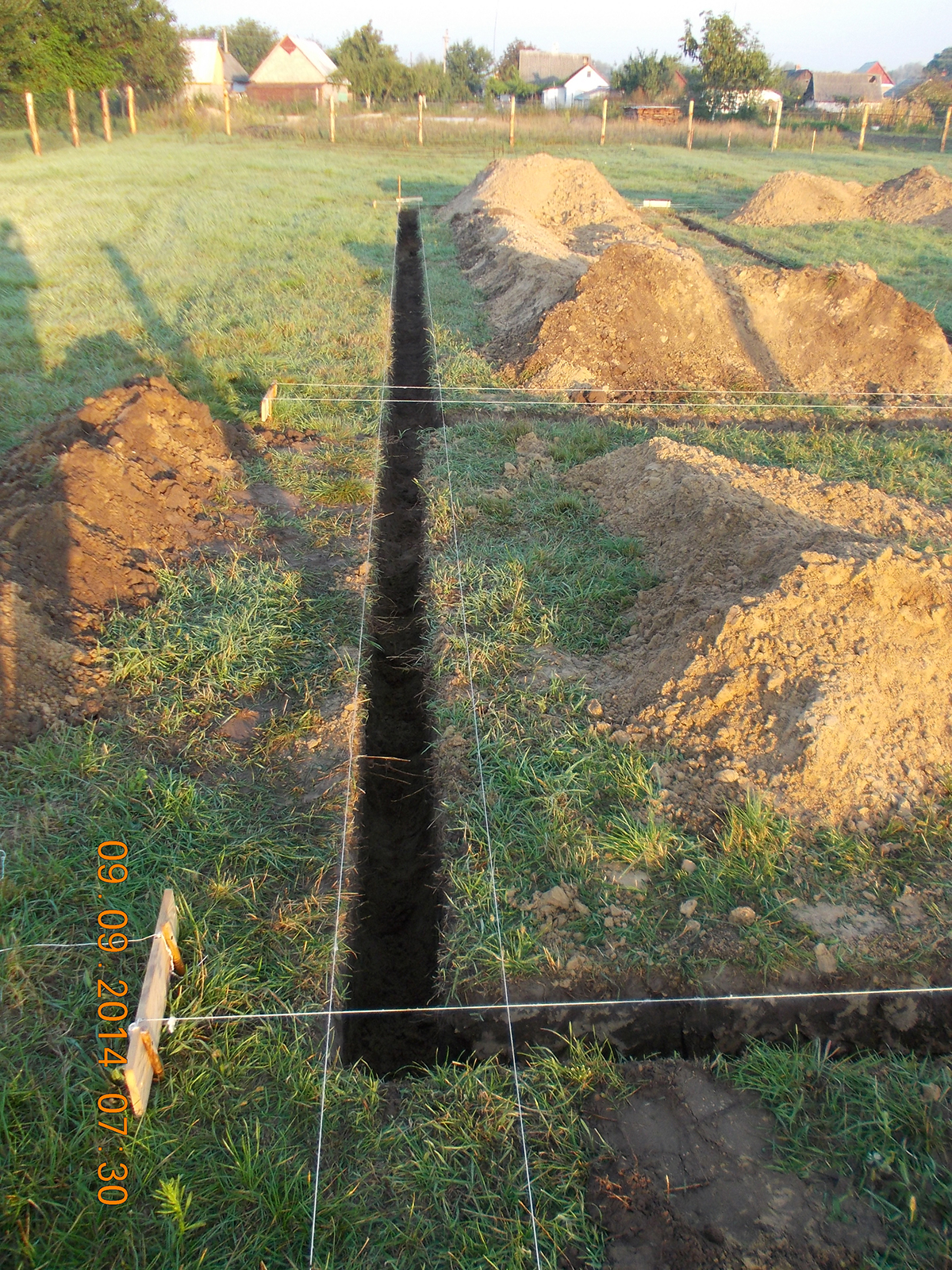

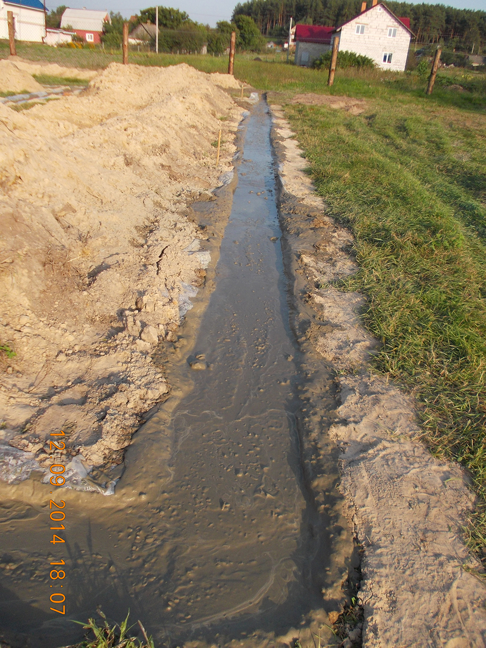

sirgo Опубліковано: 11 лютого 2018 Автор Поділитись Опубліковано: 11 лютого 2018 на другой день парни с лопатами выкопали траншею за день так как была вероятность дождя все надо было сделать по шустрику.... 1 Посилання на коментар Поділитися на інших сайтах More sharing options...

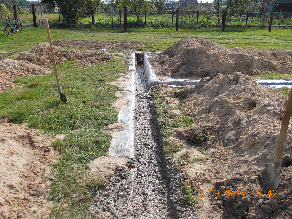

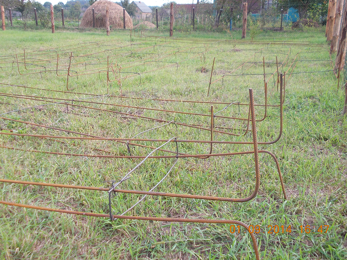

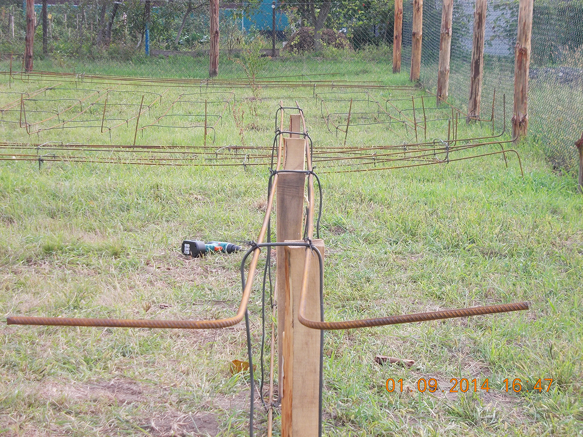

sirgo Опубліковано: 16 лютого 2018 Автор Поділитись Опубліковано: 16 лютого 2018 и так продолжим с сыном нагнули арматуры хотя проэктант говорил что в бетон арматура ненужна но для надеги всеже кинули не на день же строим уложили в траншеи и залили бетономешалкой. Кстати рекомендую залиливали два человека я и кореш. 1 Посилання на коментар Поділитися на інших сайтах More sharing options...
sirgo Опубліковано: 16 лютого 2018 Автор Поділитись Опубліковано: 16 лютого 2018 Заняло все это порядка часов 4 - ох три машины по 5 кубов 200 сотого бетона ну и как говорят квитка обязательный атрибут наверное всех строек... 2 Посилання на коментар Поділитися на інших сайтах More sharing options...
sirgo Опубліковано: 18 лютого 2018 Автор Поділитись Опубліковано: 18 лютого 2018 и так продолжим с сыном нагнули арматуры хотя проэктант говорил что в бетон арматура ненужна но для надеги всеже кинули не на день же строим уложили в траншеи и залили бетономешалкой. Кстати рекомендую залиливали два человека я и кореш. Извиняюсь неправильно выразился было залито миксером одна машина вместительностю 5 кубиков Посилання на коментар Поділитися на інших сайтах More sharing options...

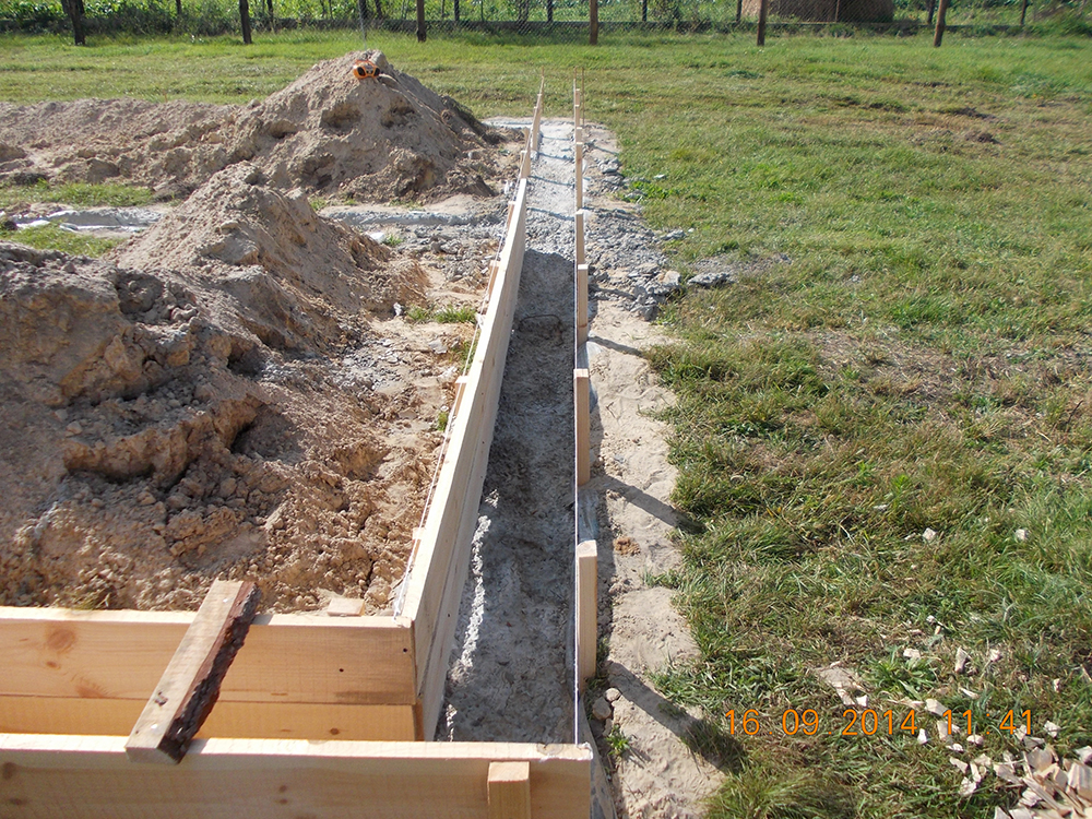

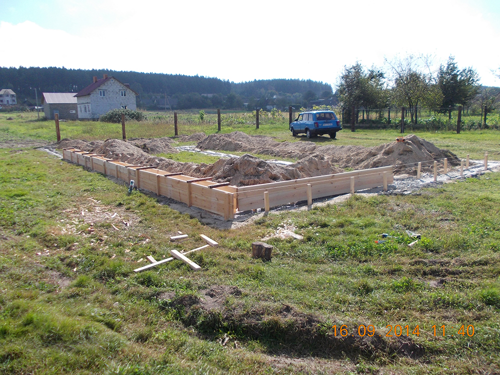

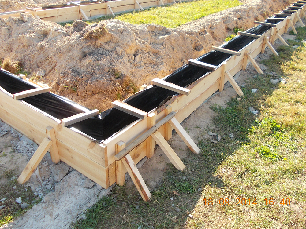

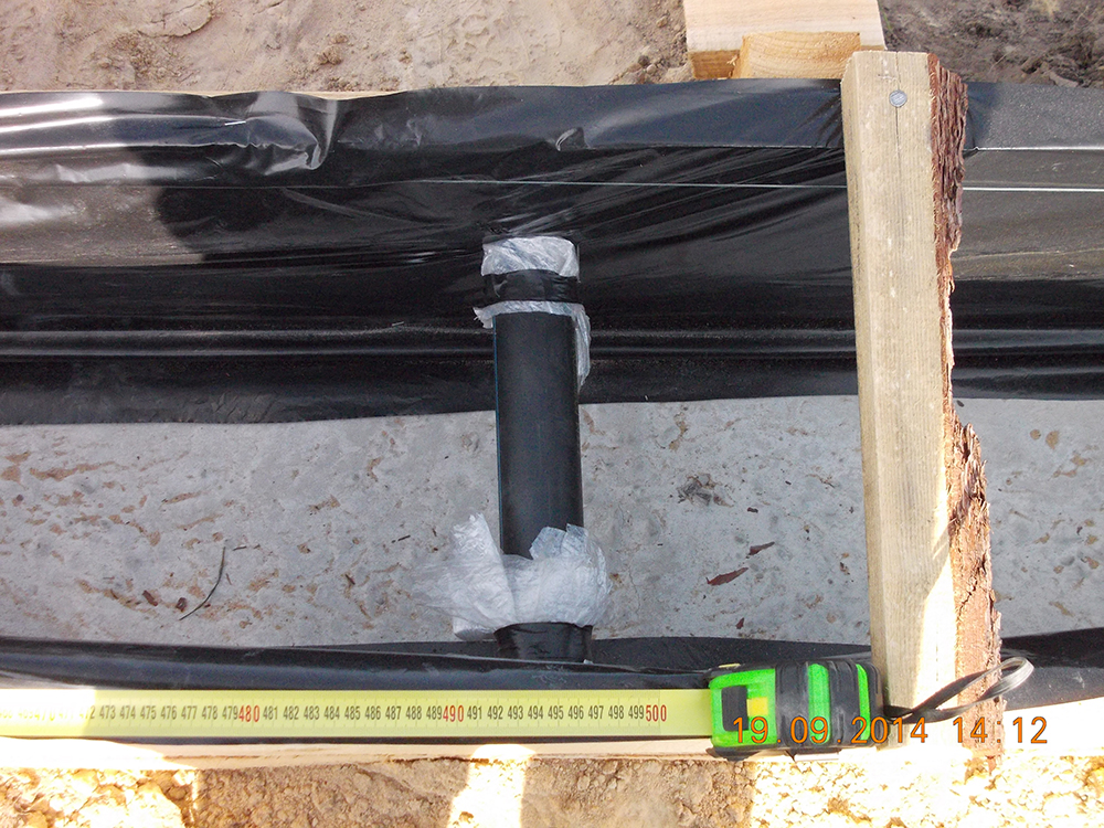

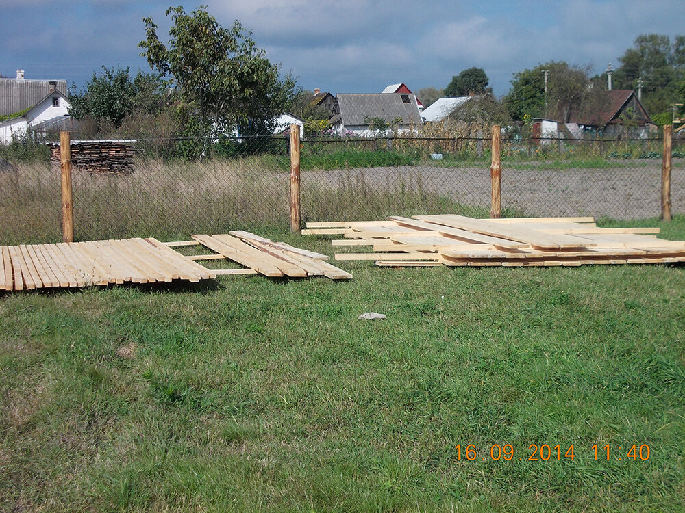

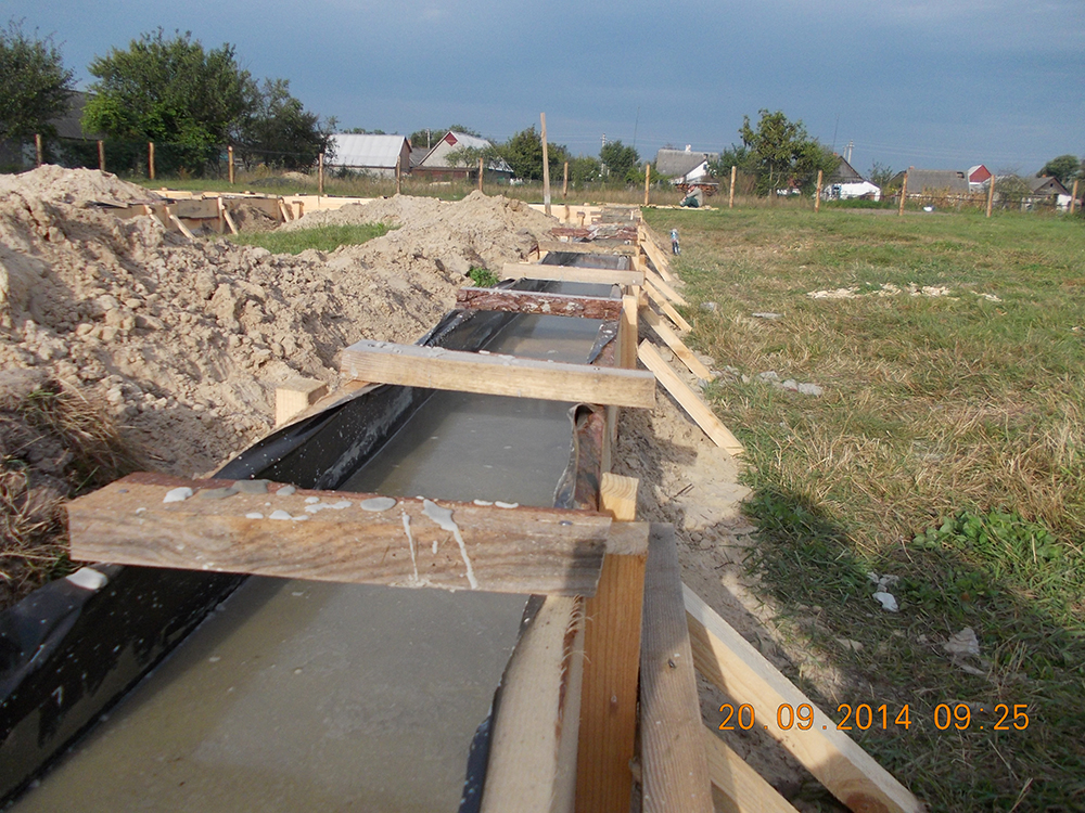

sirgo Опубліковано: 18 лютого 2018 Автор Поділитись Опубліковано: 18 лютого 2018 Далее купил обрезную доску и начал делать опалубку на цоколь. Рекомендую сразу до заливки подготовить все технологические отверствия в виде труб коробов ибо потом в бетоне спотеете быть дыры или проводить канализацию Посилання на коментар Поділитися на інших сайтах More sharing options...
sirgo Опубліковано: 18 лютого 2018 Автор Поділитись Опубліковано: 18 лютого 2018 Отрабатывает на все 100 ... зверюка... 1 Посилання на коментар Поділитися на інших сайтах More sharing options...
sirgo Опубліковано: 18 лютого 2018 Автор Поділитись Опубліковано: 18 лютого 2018 Рекомендую собирать все шурупами очень быстро получается и потом 90 % шурупов еще останется ну и легко в разборке. Посилання на коментар Поділитися на інших сайтах More sharing options...

sirgo Опубліковано: 19 вересня 2018 Автор Поділитись Опубліковано: 19 вересня 2018 на цоколь ушло 5 кубов бетона, заливал также миксером внутри опалубки простелил клеенкой скажу вам неплохо получается во первых осталась чистая обрезная доска. Во время разбирания опалубки легко отделяется доска от бетона. Добавлено через 3 минуты снял на досуге пару рекомендаций для тех хто на этапе заливки чернового пола Посилання на коментар Поділитися на інших сайтах More sharing options...
