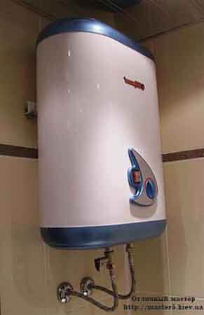

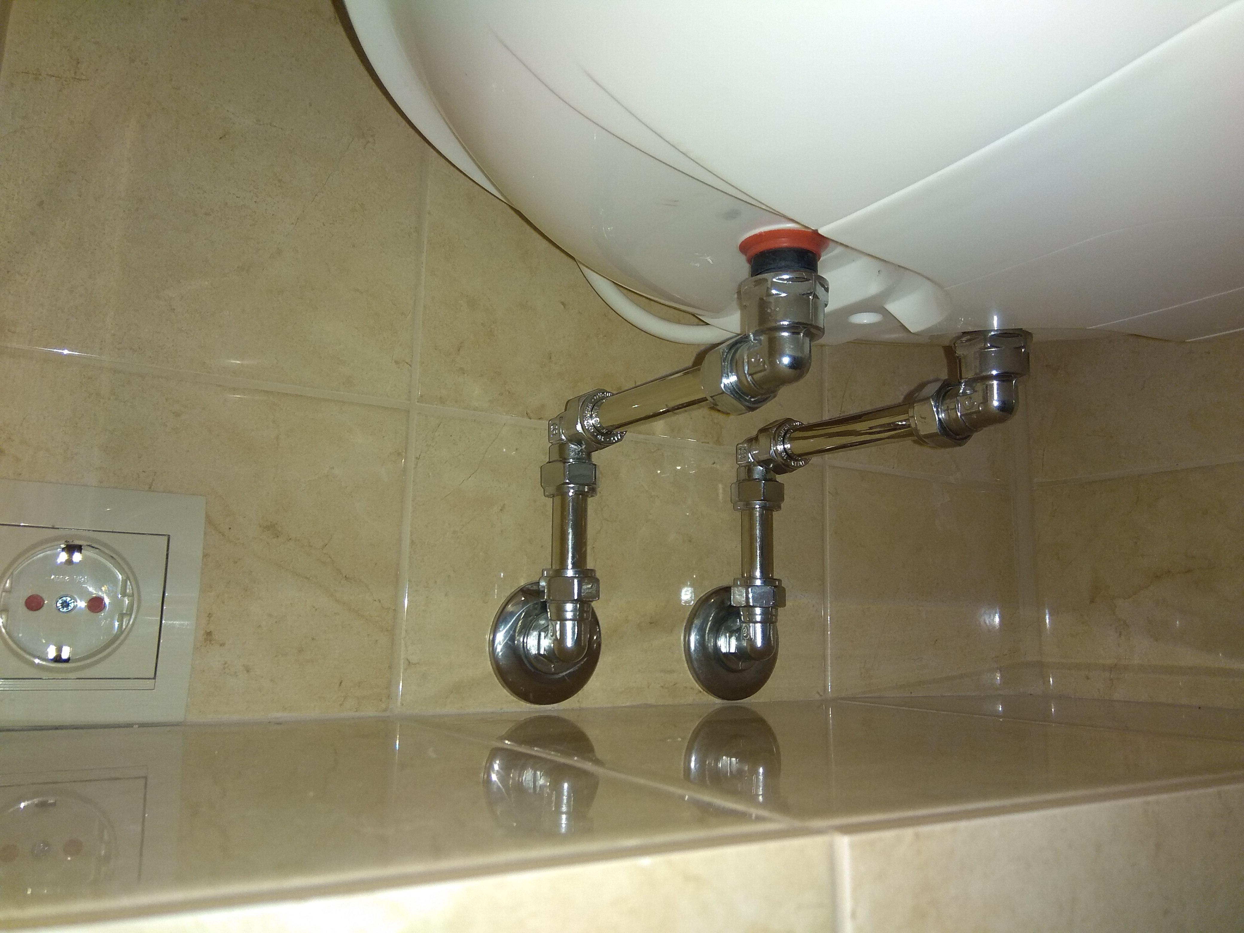

nataliko Опубліковано: 5 лютого 2018 Поділитись Опубліковано: 5 лютого 2018 Это ЖК Сити Парк. Подскажите, а что например вы бы переделали? Я сделаю фото крупным планом, с разных ракурсов и выложу вечером. Вопрос не ко мне, но выглядеть по моему должно как то так Варианты возможны с возможной заменой гибких шлангов на что то поэстетичней и краны могут быть в стене на входе труб в стену или где то ниже выступают из стены. Критично то что в вашем случае нет клапана аварийного сброса воды (отвод конденсата) [ATTACH]602087[/ATTACH] Основная проблема при установке бойлеров куда эту воду потом сливать? Посилання на коментар Поділитися на інших сайтах More sharing options...
yoojin Опубліковано: 5 лютого 2018 Поділитись Опубліковано: 5 лютого 2018 Вопрос не ко мне, но выглядеть по моему должно как то так [ATTACH]602083[/ATTACH] Варианты возможны с возможной заменой гибких шлангов на что то поэстетичней и краны могут быть в стене на входе труб в стену или где то ниже выступают из стены. Критично то что в вашем случае нет клапана аварийного сброса воды (отвод конденсата) [ATTACH]602087[/ATTACH] Основная проблема при установке бойлеров куда эту воду потом сливать? Никому больше это фото не показывайте. 1 Посилання на коментар Поділитися на інших сайтах More sharing options...
yoojin Опубліковано: 5 лютого 2018 Поділитись Опубліковано: 5 лютого 2018 Обычно все монтажные черновые работы производятся после штукатурки с/у. По подключению бойлера надо заранее оговорить с монтажником его будущий вид. Можно сделать и правильно, и эстетично. В вашем случае мастер, скорее всего, не криворукий (так как по подключению вопросов нет, подрывной похоже присутствует, нет только слива), не учел ваши пожелания по эстетике. Для кого-то это нормальное подключение, особенно после шлангов, для кого-то нет. Например, такие варианты подключения надо продумывать немного заранее. 3 Посилання на коментар Поділитися на інших сайтах More sharing options...
nataliko Опубліковано: 5 лютого 2018 Поділитись Опубліковано: 5 лютого 2018 Никому больше это фото не показывайте. Это фото с интернета. Покажите свое :D Посилання на коментар Поділитися на інших сайтах More sharing options...
yoojin Опубліковано: 5 лютого 2018 Поділитись Опубліковано: 5 лютого 2018 Это фото с интернета. Покажите свое :D Показал выше. Посилання на коментар Поділитися на інших сайтах More sharing options...
