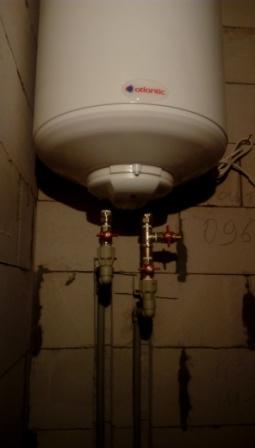

jabettta Опубліковано: 4 лютого 2018 Поділитись Опубліковано: 4 лютого 2018 Помогите советом, как спрятать эти трубы ? мастер уверяет что спрятать никак и в дугое место не перенести. но это санузел и на уровне глаз такая красота(((( Посилання на коментар Поділитися на інших сайтах More sharing options...
naupv Опубліковано: 4 лютого 2018 Поділитись Опубліковано: 4 лютого 2018 У него кроме паяльника есть хоть еще что-то? Болгарка например. 1 Посилання на коментар Поділитися на інших сайтах More sharing options...
Юджын Опубліковано: 4 лютого 2018 Поділитись Опубліковано: 4 лютого 2018 У него кроме паяльника есть хоть еще что-то? Здесь проблема не в паяльнике, а в компоновке системы. И МРВ угловых в мастера точно не было. Под бойлером можно поставить угловые американки+ клапан и краны. 1 Посилання на коментар Поділитися на інших сайтах More sharing options...
jabettta Опубліковано: 4 лютого 2018 Автор Поділитись Опубліковано: 4 лютого 2018 Было инструментов масса , но что такое получится в страшном сне не могла себе представить (( Добавлено через 2 минуты Я с мастером зашла в магазин и купила все что он озвучил, все было в наличии. Я представить такое не могла((. В итоге говорит что это единственный вариант, другого быть не может!!! Я девушка, но понимаю что можно же сделать нормально, очень мне обидно...заплатить 4 тысячи и в итге искать кто переделает работу хваленого мастера... Посилання на коментар Поділитися на інших сайтах More sharing options...

nataliko Опубліковано: 4 лютого 2018 Поділитись Опубліковано: 4 лютого 2018 Помогите советом, как спрятать эти трубы ? мастер уверяет что спрятать никак и в дугое место не перенести. но это санузел и на уровне глаз такая красота(((( Что то пока никто не написал как можно сделать посимпатичней. Я тоже озадачена тем какие могут быть варианты? Посилання на коментар Поділитися на інших сайтах More sharing options...
Antrate Опубліковано: 4 лютого 2018 Поділитись Опубліковано: 4 лютого 2018 Судя по газоблоку это новострой. Кто вам будет делать ремонт дальше? Штукатурка, плитка, сантехника уже по ходу разведена)). Кто у вас главный по принятию решений что и как делать? Как можно делать https://www.stroimdom.com.ua/forum/showpost.php?p=4491978&postcount=9052 https://www.stroimdom.com.ua/forum/showpost.php?p=4479757&postcount=4188 https://www.stroimdom.com.ua/forum/showpost.php?p=4380113&postcount=4075 1 Посилання на коментар Поділитися на інших сайтах More sharing options...
Leon26 Опубліковано: 4 лютого 2018 Поділитись Опубліковано: 4 лютого 2018 Что то пока никто не написал как можно сделать посимпатичней. Я тоже озадачена тем какие могут быть варианты? Как раз всё уже написали. Сразу под бойлером уйти к стене и дальше спрятать в штробу. Но перед монтажем заказчик всегда выбирает как будут проложены трубы. И если выбрана не скрытая прокладка, тогда остаётся лишь более ранний поворот от бойлера к стене. Добавлено через 18 минут Мне нужно будет разобрать конструкцию и лишь потом плитку клеить? Я просто в шоке, ранее все совсем не так было((( Плиточник снимет бойлер и немного отодвинет трубы. Потом все встанет на своё место. Никаких проблем тут нет. 1 Посилання на коментар Поділитися на інших сайтах More sharing options...
nataliko Опубліковано: 4 лютого 2018 Поділитись Опубліковано: 4 лютого 2018 Как раз всё уже написали. Сразу под бойлером уйти к стене и дальше спрятать в штробу. Но перед монтажем заказчик всегда выбирает как будут проложены трубы. И если выбрана не скрытая прокладка, тогда остаётся лишь более ранний поворот от бойлера к стене. А куда деть клапан сброса воды и кран слива воды? В стену под плитку вмуровать? Судя по фото трубы в штробе лежат. Хотя фото затемненое, могу и ошибаться. Посилання на коментар Поділитися на інших сайтах More sharing options...
Юджын Опубліковано: 4 лютого 2018 Поділитись Опубліковано: 4 лютого 2018 А куда деть клапан сброса воды и кран слива воды? В стену под плитку вмуровать? Клапан и кран влезут между стеной и американкой... А кран для слива зачем вообще нужен? Американку открутил и через нее слил воду. Посилання на коментар Поділитися на інших сайтах More sharing options...

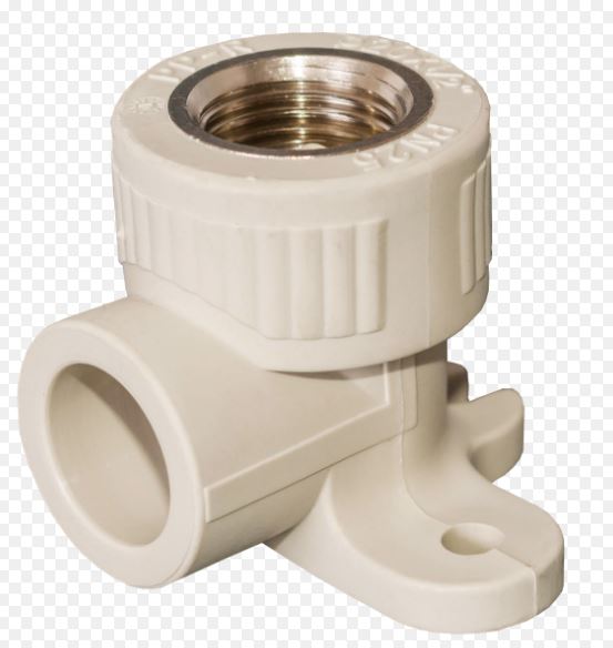

Вячеслав69 Опубліковано: 4 лютого 2018 Поділитись Опубліковано: 4 лютого 2018 (змінено) Две водорозетки PPR + одна водорозетка м/п (для слива конденсата) и всё будет по феншую. Змінено 4 лютого 2018 користувачем Вячеслав69 1 Посилання на коментар Поділитися на інших сайтах More sharing options...

jabettta Опубліковано: 5 лютого 2018 Автор Поділитись Опубліковано: 5 лютого 2018 Судя по газоблоку это новострой. Кто вам будет делать ремонт дальше? Штукатурка, плитка, сантехника уже по ходу разведена)). Кто у вас главный по принятию решений что и как делать? Как можно делать www.stroimdom.com.ua/forum/showpost.php?p=4491978&postcount=9052 www.stroimdom.com.ua/forum/showpost.php?p=4479757&postcount=4188 www.stroimdom.com.ua/forum/showpost.php?p=4380113&postcount=4075 Да, новострой. Электрику делает родственник, сантехника посоветовали, штукатурку сделают машинную от застройщика, а плиточника буду искать. По идее плитку должнен был ложить знакомый сантехника, но мне уже не хочеться связываться с такими мастерами((( Добавлено через 3 минуты Как раз всё уже написали. Сразу под бойлером уйти к стене и дальше спрятать в штробу. Но перед монтажем заказчик всегда выбирает как будут проложены трубы. И если выбрана не скрытая прокладка, тогда остаётся лишь более ранний поворот от бойлера к стене. Добавлено через 18 минут Плиточник снимет бойлер и немного отодвинет трубы. Потом все встанет на своё место. Никаких проблем тут нет. Я предположить не могла что будет открытый монтаж, я в санузлах не встречала такого, лишь в котельнях и хоз. помещениях в частных домах видела. А сантехник и не сказал даже что такое будет. Хотя у меня вторая стена кирпичная 30 см , и можно было перенести бойлер туда что бы углубить все трубы там((( Добавлено через 1 минуту А куда деть клапан сброса воды и кран слива воды? В стену под плитку вмуровать? Судя по фото трубы в штробе лежат. Хотя фото затемненое, могу и ошибаться. Трубы в штробе, но там где клапаны и д.т. выпирает на сантиметров 15. Фото плохое, нет еще хорошего освещения, только рабочая лампочка. Посилання на коментар Поділитися на інших сайтах More sharing options...

jabettta Опубліковано: 5 лютого 2018 Автор Поділитись Опубліковано: 5 лютого 2018 Две водорозетки PPR + одна водорозетка м/п (для слива конденсата) и всё будет по феншую. А можете более подробно написать, для блондинок?)) Я ищу мастера который исправит, но боюсь нарваться на еще одного такого-же((( Добавлено через 2 минуты Меня еще смущает что при замене бойлера (в случае поломки) нужно будет все разбирать, ведь шланги не гибкие... Посилання на коментар Поділитися на інших сайтах More sharing options...
vovova Опубліковано: 5 лютого 2018 Поділитись Опубліковано: 5 лютого 2018 Я предположить не могла что будет открытый монтаж, Сделайте фото с правой стороны. Судя по этому фото, трубы в штробе, их не будет видно. Максимум что можно сделать - вровень со стеной будет выходить резьба труб. Краны и клапана все равно будут видны. Можно сделать все на одном уровне и более красивыми материалами. Примеры в предыдущих сообщениях этой темы. На этом этапе строительства у Вас со стены ничего не должно выходить за пределы плоскости будущей плитки. Просто резьба в стене. Если необходимо пользоваться бойлером, то это будет временное подключение. После монтажа плитки все крепится и монтируется в чистовую. Но еще раз повторюсь: на этом этапе на стене на одном уровне должны быть две резьбы вровень со стеной. Посилання на коментар Поділитися на інших сайтах More sharing options...
Antrate Опубліковано: 5 лютого 2018 Поділитись Опубліковано: 5 лютого 2018 Вот такая вот штука Посилання на коментар Поділитися на інших сайтах More sharing options...
