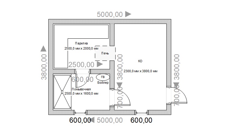

Mr. Hankey Опубліковано: 2 лютого 2018 Поділитись Опубліковано: 2 лютого 2018 Добрый день, уважаемые форумчане! В процессе разработки проекта бани столкнулся с выбором места размещения накопительного электробойлера. Баня планируется отдельно стоящая, небольшая (4*5 м), для периодического использования (1-2 раза в неделю). Из помещений - парилка (5 м2), помывочная (4 м2) и комната отдыха (8 м2). Вход в парилку через помывочную. Ввод воды планирую делать в помывочную. В зимнее время, для предотвращения замерзания трубопровода, в этом помещении будет поддерживаться плюсовая температура. Сюда же, в помывочную, хотел поставить электробойлер, но это как-то не очень с точки зрения безопасности, все таки повышенная влажность. Для бытовых бойлеров условия эксплуатации обычно +10...+40 С, до 80% влажности. Вопрос, собственно, в том, возможно ли разместить электробойлер в помывочной? Есть ли бойлеры в безопасном исполнении для помещений с повышенной влажностью? Посилання на коментар Поділитися на інших сайтах More sharing options...
Romb Опубліковано: 2 лютого 2018 Поділитись Опубліковано: 2 лютого 2018 Добрый день, уважаемые форумчане! В процессе разработки проекта бани столкнулся с выбором места размещения накопительного электробойлера. Баня планируется отдельно стоящая, небольшая (4*5 м), для периодического использования (1-2 раза в неделю). Из помещений - парилка (5 м2), помывочная (4 м2) и комната отдыха (8 м2). Вход в парилку через помывочную. Ввод воды планирую делать в помывочную. В зимнее время, для предотвращения замерзания трубопровода, в этом помещении будет поддерживаться плюсовая температура. Сюда же, в помывочную, хотел поставить электробойлер, но это как-то не очень с точки зрения безопасности, все таки повышенная влажность. Для бытовых бойлеров условия эксплуатации обычно +10...+40 С, до 80% влажности. Вопрос, собственно, в том, возможно ли разместить электробойлер в помывочной? Есть ли бойлеры в безопасном исполнении для помещений с повышенной влажностью? Так бойлер для этого и предназначен. Другое дело как вы его запитаете. А что есть " помывочная" и ее размеры? Посмотрите в сторону плоских горизонтальных бойлеров. Посилання на коментар Поділитися на інших сайтах More sharing options...
Mr. Hankey Опубліковано: 2 лютого 2018 Автор Поділитись Опубліковано: 2 лютого 2018 Так бойлер для этого и предназначен. Другое дело как вы его запитаете. А что есть " помывочная" и ее размеры? Посмотрите в сторону плоских горизонтальных бойлеров. Помывочная - помещение, где будут мыться)))), типа ванная комната с душем. Рассматривал вариант запитать непосредственно от распред. щитка без розетки. Посилання на коментар Поділитися на інших сайтах More sharing options...
Romb Опубліковано: 2 лютого 2018 Поділитись Опубліковано: 2 лютого 2018 Помывочная - помещение, где будут мыться)))), типа ванная комната с душем. Рассматривал вариант запитать непосредственно от распред. щитка без розетки. Спасибо,что объяснили что типа ванная называется помывочной. А размеры у нее есть? Что в ней размещается? И входить через нее в парилку не есть гут. Много неудобств. Посилання на коментар Поділитися на інших сайтах More sharing options...
Mr. Hankey Опубліковано: 2 лютого 2018 Автор Поділитись Опубліковано: 2 лютого 2018 Спасибо,что объяснили что типа ванная называется помывочной. А размеры у нее есть? Что в ней размещается? И входить через нее в парилку не есть гут. Много неудобств. Размер 1,6х2,5 м, душ, ведро для обливания. В чем заключаются неудобства на Ваш взгляд? Посилання на коментар Поділитися на інших сайтах More sharing options...
Romb Опубліковано: 2 лютого 2018 Поділитись Опубліковано: 2 лютого 2018 Размер 1,6х2,5 м, душ, ведро для обливания. В чем заключаются неудобства на Ваш взгляд? Уже ни в чем. С ваших слов думал, что через душевую. Практически мой вариант. Но без двери и окна в тамбуре перед душем. Рукомойничек не помешает. Вешайте бойлер не заморачиваясь. 1 Посилання на коментар Поділитися на інших сайтах More sharing options...
