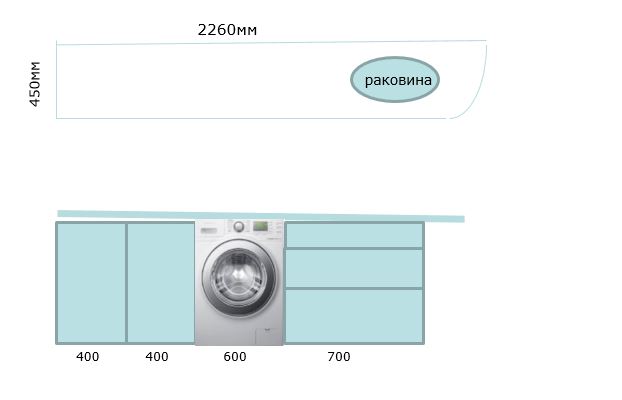

litovetz Опубліковано: 31 січня 2018 Поділитись Опубліковано: 31 січня 2018 Всем привет! Нужна тумба в ванную, столешница акриловая, фасады мдф, раковина под столешницей, цвет белый. Чертеж во вложении Посилання на коментар Поділитися на інших сайтах More sharing options...
semengv Опубліковано: 31 січня 2018 Поділитись Опубліковано: 31 січня 2018 С чего хотите и где находитесь? Наполнение из чего? Не боитесь, что фасады МДФ поплывут? Посилання на коментар Поділитися на інших сайтах More sharing options...
litovetz Опубліковано: 1 лютого 2018 Автор Поділитись Опубліковано: 1 лютого 2018 Тумбу необходимо установить в Макаровском р-не Киевской обл. МДФ может "поплыть"? Какие варианты есть? Посилання на коментар Поділитися на інших сайтах More sharing options...

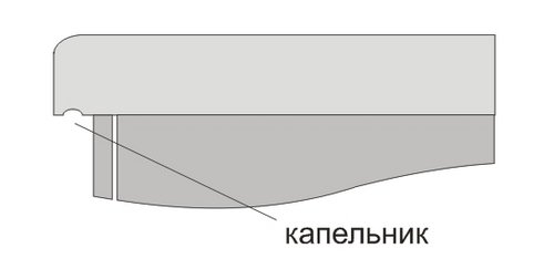

M.M.V Опубліковано: 1 лютого 2018 Поділитись Опубліковано: 1 лютого 2018 МДФ может "поплыть"? Какие варианты есть? Столешница с капельником,фасады и корпус из влагостойкого мдф под краской,подороже влагостойкая фанера. Посилання на коментар Поділитися на інших сайтах More sharing options...
litovetz Опубліковано: 1 лютого 2018 Автор Поділитись Опубліковано: 1 лютого 2018 МДФ может "поплыть"? Какие варианты есть? Столешница с капельником,фасады и корпус из влагостойкого мдф под краской,подороже влагостойкая фанера. Капельник - ОК Можете дать предложение по влагостойкому МДФ и по фанере? Посилання на коментар Поділитися на інших сайтах More sharing options...
max_13 Опубліковано: 1 лютого 2018 Поділитись Опубліковано: 1 лютого 2018 Что такое капельник? В вашем случае можно сделать из hpl пластика фасады на влагостой дсп , кромка пур. Корпус влагостой дсп , например белый еггер. Столешницу ARPA или Fenix любую с кромкой по лицу (не постфорсинг) и кросковать везде пур клеем и будет долговечно и не особо дорого. Посилання на коментар Поділитися на інших сайтах More sharing options...
litovetz Опубліковано: 1 лютого 2018 Автор Поділитись Опубліковано: 1 лютого 2018 В вашем случае можно сделать из hpl пластика фасады на влагостой дсп , кромка пур. Корпус влагостой дсп , например белый еггер. Столешницу ARPA или Fenix любую с кромкой по лицу (не постфорсинг) и кросковать везде пур клеем и будет долговечно и не особо дорого. не все слова для меня знакомы )) сколько это может стоить? Посилання на коментар Поділитися на інших сайтах More sharing options...
M.M.V Опубліковано: 1 лютого 2018 Поділитись Опубліковано: 1 лютого 2018 Что такое капельник? Неглубокий паз в передней части столешницы.Предотвращает попадание жидкости на фасады. Посилання на коментар Поділитися на інших сайтах More sharing options...
max_13 Опубліковано: 2 лютого 2018 Поділитись Опубліковано: 2 лютого 2018 Что такое капельник? Неглубокий паз в передней части столешницы.Предотвращает попадание жидкости на фасады. это важно только для столешниц у которых меламиновая бумага на обратной стороне столешницы с кромкой по лицевой обычно* имеют пластик с 2х сторон, тогда им "капельник" не нужен. да и вообще его значение сильно преувеличено как по мне (капельника) Посилання на коментар Поділитися на інших сайтах More sharing options...
