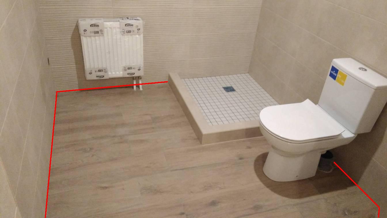

vadimka.litvinov Опубліковано: 31 січня 2018 Поділитись Опубліковано: 31 січня 2018 Господа, а как в нормальных домах делают примыкание кафеля пола к кафелю стены? Предполагая, что пол может гулять, зазор я плиточнику заказал, он его сделал (около 3-4 мм по факту получилось), но затер той же фугой, что и стены - обычной мапеевской. Недавно присмотрелся - а этот шов по всему периметру ванной комнаты треснул. Фуга еще не вывалилась, но это дело времени. Отсюда вопрос: изначально там цементной затирке было не место, и нужно было затирать силиконом/эпоксидкой, или это какой-то серьезный косяк? Была бы какая-нибудь котельная, я бы забил, но это ванная, а в ванной на полу вода со всеми буквально вытекающими последствиями ) Пол теплый, водяной. Посилання на коментар Поділитися на інших сайтах More sharing options...
saschik Опубліковано: 31 січня 2018 Поділитись Опубліковано: 31 січня 2018 Силикон в цвет затирки . Продается в тех же отделах где и затирка , если одной фирмы - то и номер будет одинаковый . 2 Посилання на коментар Поділитися на інших сайтах More sharing options...

PROFITEC Опубліковано: 1 лютого 2018 Поділитись Опубліковано: 1 лютого 2018 Если будет усаживаться, то трещины в любом случае не избежать, будь то эпоксидная затирка или цементная. Тут есть два варианта, оставить так, как есть и подождать, чтобы усадка прошла, а потом самостоятельно затереть периметр или взять полиуретановый герметик для швов для деформируемых поверхностей (Soudal, Sika) и заделать сейчас. У меня такая проблема была с санузлом на 2 этаже, на первом такой проблемы не было. Я заметил трещину, через месяцев 6 после монтажа, стройка ещё шла и после её окончания ещё через пол года, я самостоятельно затёр и всё Ок, трещины больше не появлялись. 1 Посилання на коментар Поділитися на інших сайтах More sharing options...
