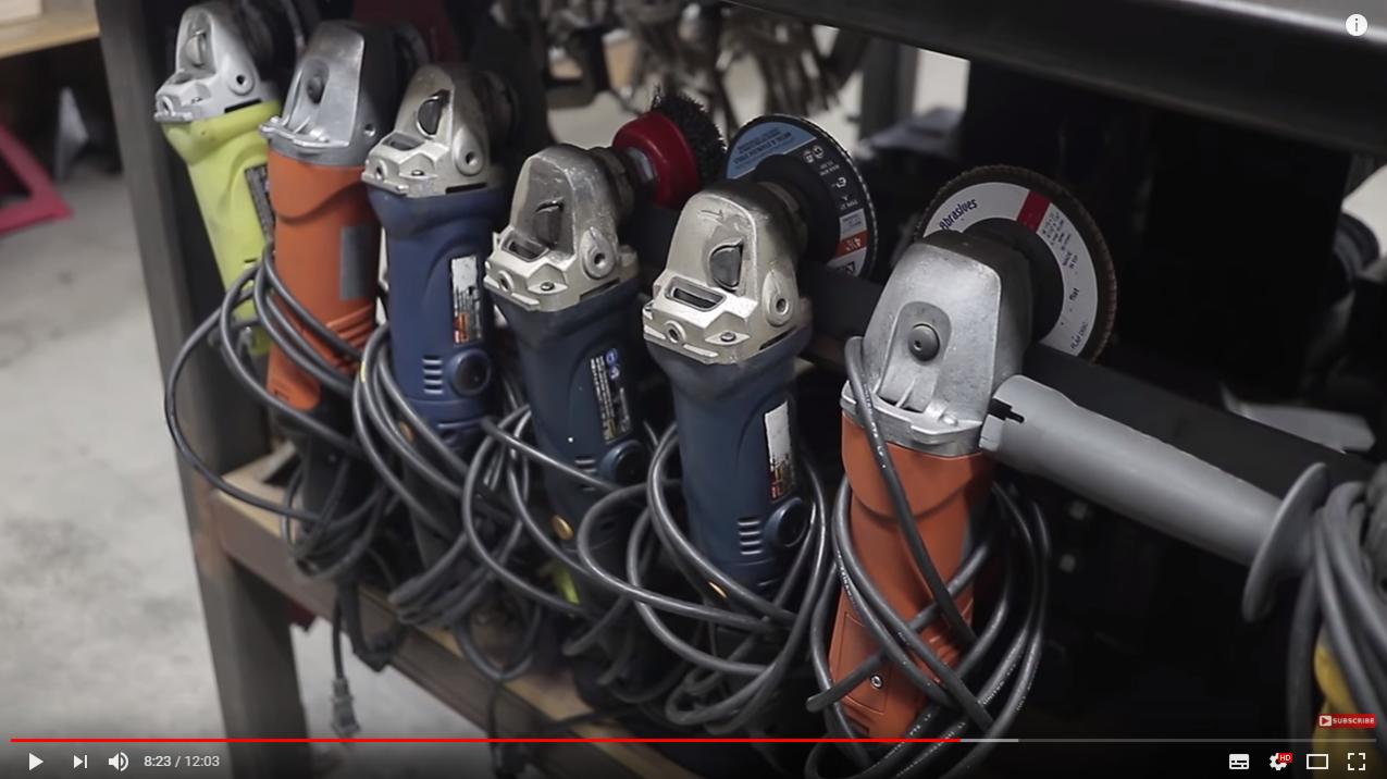

Dmode Опубліковано: 8 грудня 2017 Поділитись Опубліковано: 8 грудня 2017 Кхм. Я бы не использовал (и никому не рекомендовал бы) низковольтные разъемы для 220В. Себе купил стандартные, рассчитанные на сетевое напряжение. Я себе именно на таких сделал. Удобнее чем с ворохом проводов, но не удобно потому что чуть дерни - вылетело. Посилання на коментар Поділитися на інших сайтах More sharing options...
MaksymS Опубліковано: 8 грудня 2017 Поділитись Опубліковано: 8 грудня 2017 Speakon 30 А 250 В защита от прикосновения к токоведущим элементам. 1 Посилання на коментар Поділитися на інших сайтах More sharing options...
jenkins Опубліковано: 8 грудня 2017 Поділитись Опубліковано: 8 грудня 2017 Я себе именно на таких сделал. Удобнее чем с ворохом проводов, но не удобно потому что чуть дерни - вылетело. Есть другие разъемы для такого варианта, только намного лучше тех что у ТС , которые расчитаны на такие условия. Разъемы ТС не пригодны для 220В, и тем более не долговечные. Годятся типа таких www.tme.eu/en/details/wa22j4te2-6.5/weipu-connectors/weipu/wa22j4te2i/ Это к тому же герметичны - можно хоть под воду опускать (ненадолго конечно) - в условиях стройки это очень таки актуально. 1 Посилання на коментар Поділитися на інших сайтах More sharing options...
viksel Опубліковано: 8 грудня 2017 Поділитись Опубліковано: 8 грудня 2017 в условиях стройки это очень таки актуально Никогда не видел строительного инструмента с разьемами:D да и зачем они там,на стройке куча пыли и влаги,их там не должно быть априори,или цельный кабель или акумуляторный.ТС показал как можно сделать "а ля фестул",например,отрезал досточку погружной отключил разьем и подключил доминошку а потом фрезер а потом шлифовалку,это все полезно в условиях стационарного рабочого места,наличие пылесоса приветствуется.В условиях стройки это все теряет весь смысл... 1 Посилання на коментар Поділитися на інших сайтах More sharing options...
StNick Опубліковано: 8 грудня 2017 Поділитись Опубліковано: 8 грудня 2017 да , вот удобно когда много болгарок, но в процессе работы провода переплетаются капец Посилання на коментар Поділитися на інших сайтах More sharing options...
jenkins Опубліковано: 8 грудня 2017 Поділитись Опубліковано: 8 грудня 2017 В условиях стройки инструмент как то тоже надо складировать и хранить, а шнуры вечно падлы путаются между собой и не только. Вцелом идея неплохая. Посилання на коментар Поділитися на інших сайтах More sharing options...
MaksymS Опубліковано: 8 грудня 2017 Поділитись Опубліковано: 8 грудня 2017 вот удобно когда много болгарок И когда защитный кожух не мешает работать из-за его отсутствия. Посилання на коментар Поділитися на інших сайтах More sharing options...

viksel Опубліковано: 8 грудня 2017 Поділитись Опубліковано: 8 грудня 2017 да , вот удобно когда много болгарок, но в процессе работы провода переплетаются капец [] я быстрее поменяю круг чем перекючатся на разьемах.:DДля "гурманов" акб.болгарки в помощь;). Посилання на коментар Поділитися на інших сайтах More sharing options...
Болт Опубліковано: 8 грудня 2017 Поділитись Опубліковано: 8 грудня 2017 кому-то может и понравится с 1 питанием на 3 -4 инструмента.. а мне нужно, чтобы сразу 3 инструмента были включены, а не заниматься переключением... короче - не убедил... 2 Посилання на коментар Поділитися на інших сайтах More sharing options...
viksel Опубліковано: 8 грудня 2017 Поділитись Опубліковано: 8 грудня 2017 чтобы сразу 3 инструмента были включены Точно так и с фестулом происходит,при некоторых техпроцесах замахаешся переключатся,тем более разьемам от этого не легче,только там еще и шланги пылесоса:D,так что кому мешают только шнуры под ногами пускай не унывают:D. Посилання на коментар Поділитися на інших сайтах More sharing options...

Plotnikovvv Опубліковано: 11 грудня 2017 Автор Поділитись Опубліковано: 11 грудня 2017 по вашей подсказке заказал себе разьемы другие, как приедет покажу что получилось, один шнур будет прикручен к шлангу пылесоса и можно будет его подключать на фрезер и на циркулярку, я думаю это будет удобно))) ru.aliexpress.com/item/SP16-Waterproof-Docking-Aviation-connector-IP68-power-cable-connector-industrial-connectors/32759851788.html?spm=a2g0s.9042311.0.0.xFIJVn 2 Посилання на коментар Поділитися на інших сайтах More sharing options...
serj2s Опубліковано: 11 грудня 2017 Поділитись Опубліковано: 11 грудня 2017 IEC 61076-2-103:2004 Connectors for electronic equipment - Part 2-103: Circular connectors - Detail specification for a range of multipole connectors (type 'XLR') Эта самодеятельность опасна для жизни! Еще более опасна, чем ШВВП в штукатурке! У него же корпус ко всему металлический неизолированный - это вообще за гранью! А тут совсем другое пишут 250В рабочее и ток для 3-х контактного в 16А www.mouser.com/catalog/specsheets/0416136.pdf все зависит от производителя. Посилання на коментар Поділитися на інших сайтах More sharing options...
porterlv Опубліковано: 11 грудня 2017 Поділитись Опубліковано: 11 грудня 2017 serj2s, а ще ТАМ пишуть про срібне і золоте покриття контактів. А у нас поголовно продають луджені з гівна і палок. Оригіналу нема ще й тому, що порядок ціни у нього зовсім інший. Як не крути ці конектори ідуть як стандарт під аудіо апаратуру. НЕ МОЖНА використовувати їх на сильноточку вже хоча б через ризик підключення до аудіоапаратури. Посилання на коментар Поділитися на інших сайтах More sharing options...
Plotnikovvv Опубліковано: 11 грудня 2017 Автор Поділитись Опубліковано: 11 грудня 2017 serj2s, а ще ТАМ пишуть про срібне і золоте покриття контактів. А у нас поголовно продають луджені з гівна і палок. Оригіналу нема ще й тому, що порядок ціни у нього зовсім інший. Як не крути ці конектори ідуть як стандарт під аудіо апаратуру. НЕ МОЖНА використовувати їх на сильноточку вже хоча б через ризик підключення до аудіоапаратури. РАБОЧИЙ НАПИСАН 250В тест на пробой 1500в я думаю это хорошая перестраховка.. Посилання на коментар Поділитися на інших сайтах More sharing options...
InSAn Опубліковано: 11 грудня 2017 Поділитись Опубліковано: 11 грудня 2017 по вашей подсказке заказал себе разьемы другие Не лучший выбор - я себе такие брал "посмотреть". Соединение - только пайкой, причем не весьма удобно. Между собой соединяются втыканием с последующим закручиванием. Вот это закручивание сводит не нет всю прелесть быстросъемного соединения. Этот набор предназначен не для быстрого съема-подсоединения, а для одноразового (не частого) постоянного соединения. Добавлено через 4 минуты я думаю это хорошая перестраховка.. Это "мама" для монтажа на панель. А "папа" тоже на 250В рассчитан? И корпуса у них какие? Такие же металлические, как и у обсуждаемых в начале темы? Посилання на коментар Поділитися на інших сайтах More sharing options...

wertexan Опубліковано: 13 грудня 2017 Поділитись Опубліковано: 13 грудня 2017 Таки что вы предлагаете тогда? А то я себе тоже хочу укоротить кабеля для инструмента. Из условий: безопасно, не очень геморный монтаж, надежное крепление, легкое переключение, достаточная живучесть, вменяемая цена. Посилання на коментар Поділитися на інших сайтах More sharing options...
sergij68 Опубліковано: 13 грудня 2017 Поділитись Опубліковано: 13 грудня 2017 Таки что вы предлагаете тогда? А то я себе тоже хочу укоротить кабеля для инструмента. Из условий: безопасно, не очень геморный монтаж, надежное крепление, легкое переключение, достаточная живучесть, вменяемая цена. странное желание- укоротить . ну а если серьёзно - не издевайтесь без надобности над техникой, подвешиваете удлиннитель к потолку и включаете ваши электроинструменты (подсмотрено в швейном производстве :wink:) - шнуры не запутываються и под ногами не валяються. Посилання на коментар Поділитися на інших сайтах More sharing options...
