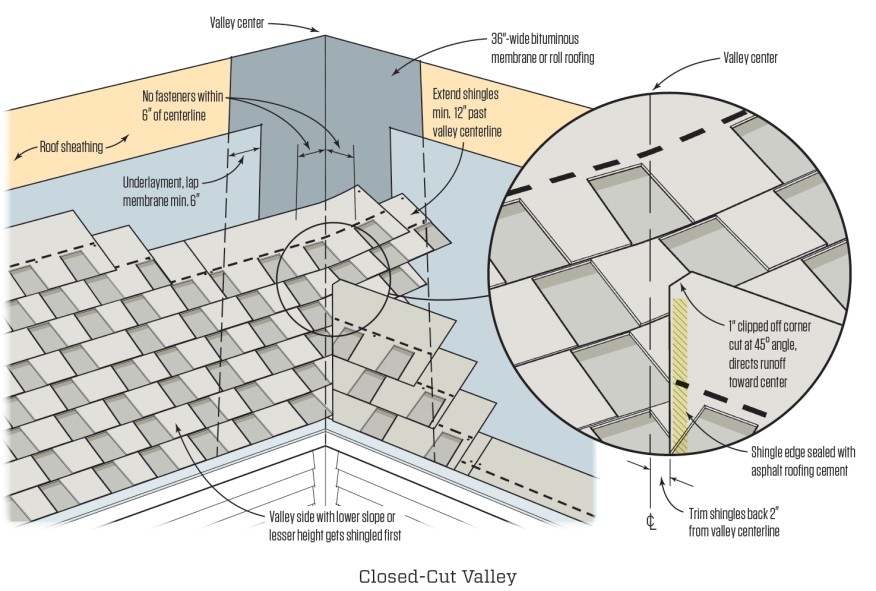

Планирую реконструкцию кровли. Битумка, мозаика, акваизол.
В одном из узлов будет ендова.
Ендова в нарушение технологии завода, открытая не нравится!!!
Углы наклона крыши разные. Один угол 40-50 градусов, другой 15.
Думаю так, мембрана, потом делаю сторону с 15 гр и запускаю битумку на другой скат на 30-50 см. потом методом подреза делаю скат с большим углом.
При дожде не будет ли вода затекать под битумку в 15гр скате, когда будет течь с 45 гр.

Что такое мембрана под БЧ? наверное вы имели ввиду подкладочный ковер и/или ендовный ковер??
Летом возможно будет все норм, а вот зимой..
Думаю, что даже если вы все щепетильно проклеите(особенно на изгибе и в местах гонта, где заводом не нанесен клей), имея опыт в этом деле, причем правильным клеем К-36(Катепал), то со временем зимой снег/лед/вода подорвет и вероятны протечки, в основном под нахлест со ската 45 град.
Но если правильно сделанный в сплошную подкладочный+ендовный ковер и не даст протечь сквозь них и далее сквозь дилатационные швы между ОСП, то вода будет собираться дальше под БЧ, в жару есть вероятность вздутия, а со временем и повреждения кровли.
Есть смысл, кроме подкладочного слоя, в вашем случае обязательно раскатать и ендовный ковер на всю акваизоловскую метровую ширину. Попробуйте, через пару-тройку лет нам расскажете :rolleyes:
п.с.
Не зря финны придумали ендову желобкового типа, практика показывает, что надежней.
Принципиальная разница в этих двух способах в том, что подрезанный гонт(финский тип ендовы) приклеивается к плоскому ендовому ковру, а не к таким же гонтам с нахлестом, поэтому меньше щелей, ковром нивелируются подвижки разных скатов, и более надежно фиксируется клеем.

проблема именно с 45-м скатом, долго объяснять...поверьте.
а ПВХ ткань зачем?.... мы не ищем легких и дешевых путей...вы это хотели сказать :D
