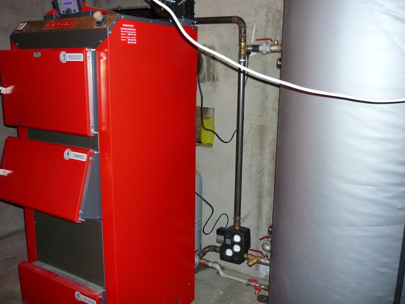

kiotoze Опубліковано: 25 січня 2018 Поділитись Опубліковано: 25 січня 2018 Приветствую! Собственно выбираю один из этих котлов, топливо - дерево, площадь около 230 (280 если буду подключать чердак) | KDR Plus 3 | Optima Comfort Plus 3 | -----------------------+---------------+-------------------------------+ оптимальное топливо | дерево | уголь, но можно и дерево | КПД | ~83,7-86,1 | ~85,0-85,8 | -----------------------+------+--------+------+------------------------+ квт | 30 | 35 | 30 | 35 | -----------------------+------+--------+------+------------------------+ площадь теплообменника | 2.7 | 3.2 | 3.6 | 3.9 | Однор загрузка топлива | 58 | 85 | 49 | 57 масса | 420 | 495 | 434 | 480 | Емкость воды в котле | 127 | 146 | 87 | 111 | Сечение дымохода | 190 | 200 | 190 | 200 | у меня 180 труба нерж Мин. высота дымохода | 8 | 8 | 8 | 8 | у меня 12м, в стене продавец рекомендует Optima Comfort, но меня сбивает с толку, что изначально он под уголь, но в нем теплообменник больше, говорит будет лучше отбирать тепло и меньше потери в дымоход. если на kdr 30, то оптима говорит нужно 35 что выбрать? на что еще обратить внимание? дрова постараюсь по возмоности заготавливать, но первую зиму возможно и будут немного сырые Посилання на коментар Поділитися на інших сайтах More sharing options...

SON Опубліковано: 25 січня 2018 Поділитись Опубліковано: 25 січня 2018 Да, за КДР, они заточены под дрова, соотв. больше объем топки, дольше горение одной загрузки. На угольном на дровах могут появиться проблемы с дымоходом. КДРы ставил, особых претензий к котлам нет. Можно смотреть и на Альтеп, очень похожи. Посилання на коментар Поділитися на інших сайтах More sharing options...

yurriy Опубліковано: 25 січня 2018 Поділитись Опубліковано: 25 січня 2018 Перевод не правильный.Всё он выдержит! Смотрим без перевода. Те же 1,5 бар. Стремный котел имхо. В закрытой системе может вспухнуть. Поляки пишут, что для закрытых систем у них есть версия KDR 3 NZ. (*) - opcja dodatkowo płatna, instalowana na życzenie klienta Посилання на коментар Поділитися на інших сайтах More sharing options...
SON Опубліковано: 25 січня 2018 Поділитись Опубліковано: 25 січня 2018 Меня смущает максимальное рабочее давление в системе - 1,5 бар. Они что, только для открытых систем сделаны? Не заморачивайтесь, все он держит. На фотке плохо видно, но там точно не 1,5 Атм. С другой стороны - нафига больше. Посилання на коментар Поділитися на інших сайтах More sharing options...

Oleg9293 Опубліковано: 26 січня 2018 Поділитись Опубліковано: 26 січня 2018 так это ж хорошо, разве нет? Вот здесь немного не понятно, если можно подробней пожалуйста. изначально думал за пиролизник, но там нужно дрова очень сухие, а я не уверен что смогу высушить до 20% влажности, места мало на участке и храниться они будут в подвале, но сделаю там хорошую само собой ТА будет Хорошо,но только в номинале,а это с ТА.Вы ж про него не чего не сказали.У шахтных котлов горит лишь малая часть топлива из общего обьема,как и у других дровянных котлов,а в универсалах при объемном горении недожёг,чёрный дым из трубы и покрытый смолами теплообменник.Это если без ТА.Глянте инструкцию и фото котла Калвис в разрезе и всё поймёте.Ещё веселит КПД котла и не правильно указанный вес загрузки угля и дров.Разница в весе загрузки будет раза в три,а не с рпзницей в 10кг.Возьмите объём топки и поделите на три.Вот и получите вес загружаемых дров.Потом этот вес умножте на 3кВт и получите колличество тепла от соженных дров.Потом прикиньте способен ли Ваш котёл зарядить ТА и в тоже время ещё греть дом с одной закладки?Пусть даже двух.А про реальный КПД,если 60-70% и выйдет,то это уже хорошо. Добавлено через 2 минуты Смотрим без перевода. Те же 1,5 бар. Стремный котел имхо. В закрытой системе может вспухнуть. Поляки пишут, что для закрытых систем у них есть версия KDR 3 NZ. Если боитесь,сделайте открытую,но с насосами.Что мешает? Посилання на коментар Поділитися на інших сайтах More sharing options...
yurriy Опубліковано: 26 січня 2018 Поділитись Опубліковано: 26 січня 2018 Если боитесь,сделайте открытую,но с насосами.Что мешает? Вы меня не правильно поняли, я не боюсь . У меня Atmos на 4 бар, чего мне бояться? Просто пытаюсь предостеречь ТС от принципиальной ошибки в выборе котла. Если у него спроектирована закрытая система, то нужен котел в исполнении NZ. 1 Посилання на коментар Поділитися на інших сайтах More sharing options...
Oleg9293 Опубліковано: 26 січня 2018 Поділитись Опубліковано: 26 січня 2018 Вы меня не правильно поняли, я не боюсь . У меня Atmos на 4 бар, чего мне бояться? Просто пытаюсь предостеречь ТС от принципиальной ошибки в выборе котла. Если у него спроектирована закрытая система, то нужен котел в исполнении NZ. Наши котлы с болие тонкой сталью и не лучшей сваркой,нормально работают в закрытых СО.Я не знаю,может они там на перемычках секономили.Довольно часто указывают такое мизерное,рабочее давление,но они работают в закрытых СО.Да расширительный бак можно поставить с учетом 15%,а не 10% и тогда в номинале и выйдет 1.5b.Подрывник тоже на 1.5. 1 Посилання на коментар Поділитися на інших сайтах More sharing options...
