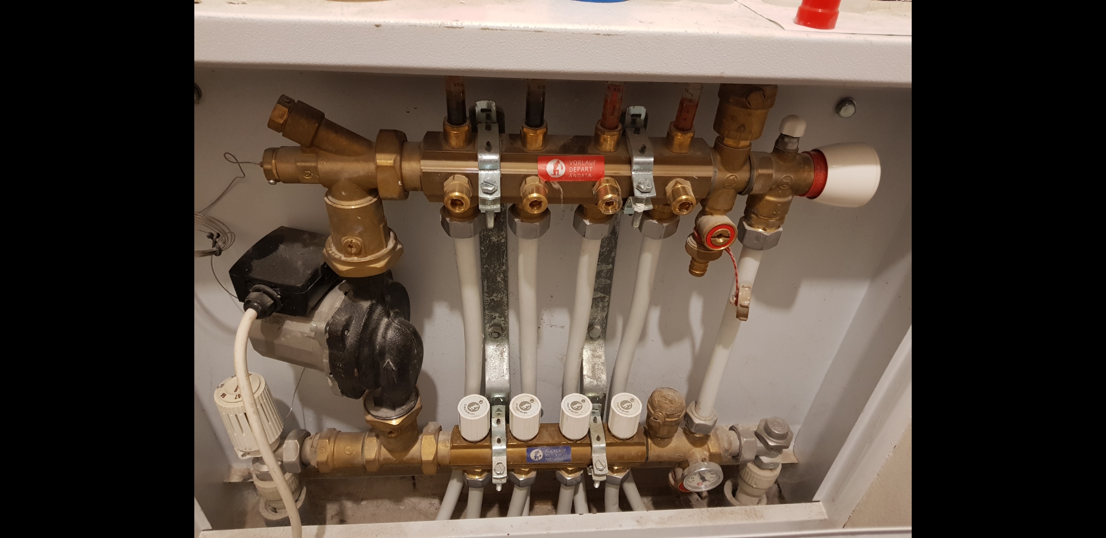

artur0588 Опубліковано: 24 січня 2018 Поділитись Опубліковано: 24 січня 2018 Привет. Есть 4х конкурный коллектор Giacomini. Работали все контуры. Сборке года 4, последние 2 года одним из контуром не пользовались, кран был закручен. В этом году решил включить этот контур, а он не работает. Расходомер (поплавок) не двигается, все время в верхнем положении. Откручен краник под расходомером и нижний белый краник. Может белый краник сломался, он как-то очень легко крутится в конце. Посилання на коментар Поділитися на інших сайтах More sharing options...
murava Опубліковано: 24 січня 2018 Поділитись Опубліковано: 24 січня 2018 Снимите "нижний белый краник", понажимайте шток, он умеет прекрасно залипать. Не упавший расходомер еще не факт, что по контуру не идет вода - он тоже умеет залипать. Посилання на коментар Поділитися на інших сайтах More sharing options...
artur0588 Опубліковано: 24 січня 2018 Автор Поділитись Опубліковано: 24 січня 2018 Я хотел его снять, вопрос как? А вода не идет, пол не греется по этому контуру только. Посилання на коментар Поділитися на інших сайтах More sharing options...

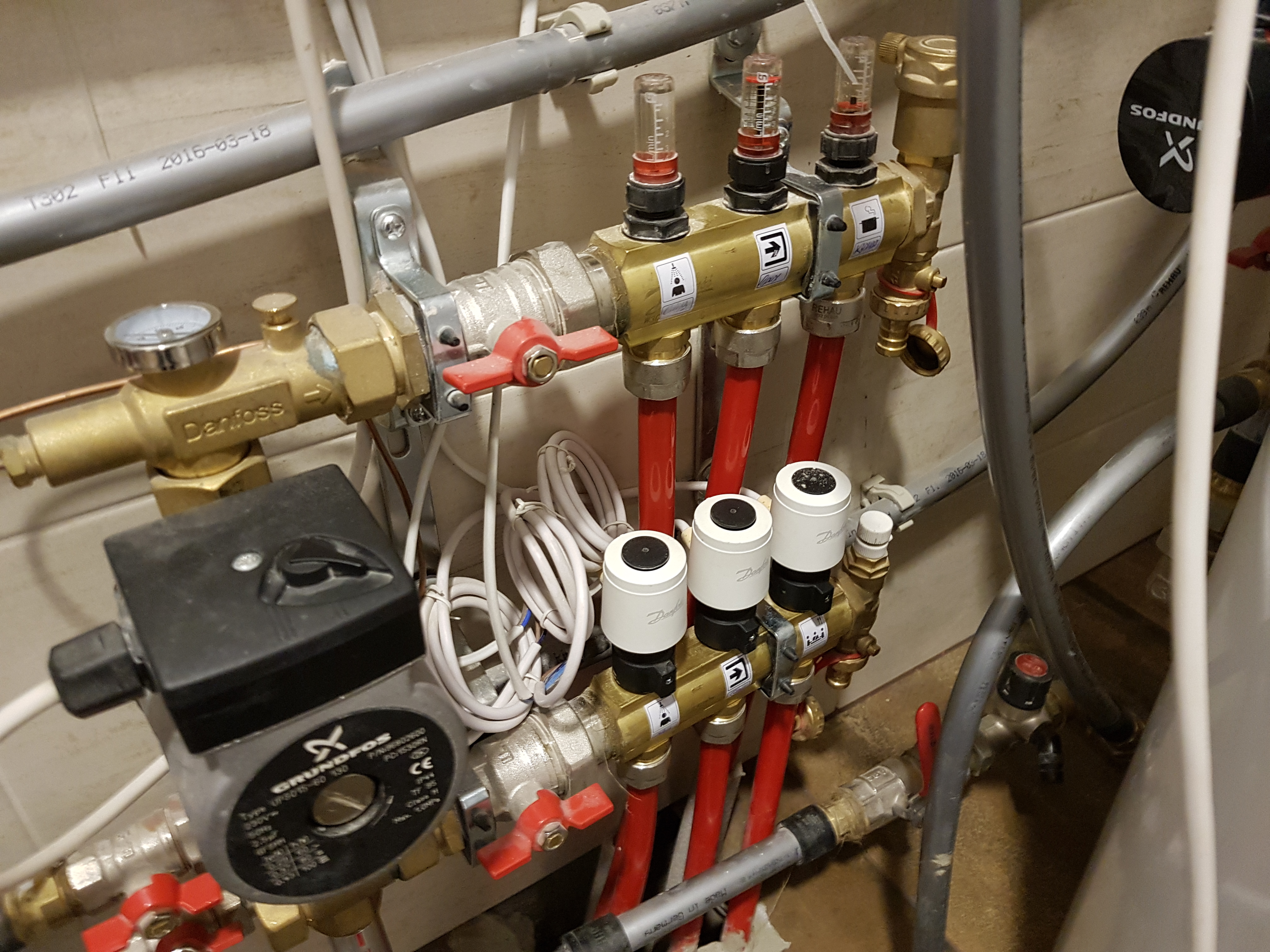

IGOR-DNEPR Опубліковано: 11 жовтня 2019 Поділитись Опубліковано: 11 жовтня 2019 Есть аналогичная проблема, только коллектор Данфосс, не открывается один из контуров ТП, поочередно открывал, сервопривод снимал и нажимал на шток клапана. Что еще можно предпринять уважаемые гуру отопления? Посилання на коментар Поділитися на інших сайтах More sharing options...
Сергей 31 Опубліковано: 11 жовтня 2019 Поділитись Опубліковано: 11 жовтня 2019 Есть аналогичная проблема, только коллектор Данфосс, не открывается один из контуров ТП, Левый не открывается? Посилання на коментар Поділитися на інших сайтах More sharing options...
IGOR-DNEPR Опубліковано: 12 жовтня 2019 Поділитись Опубліковано: 12 жовтня 2019 Левый не открывается? Центральный Посилання на коментар Поділитися на інших сайтах More sharing options...
Сергей 31 Опубліковано: 12 жовтня 2019 Поділитись Опубліковано: 12 жовтня 2019 Перекрыть два крана перед колектором. Под воздушниками с другой стороны колектора краны, к одному подключить воду к другому слив в каналию. Сняв приводы (низ) открывая по одному контуру подовать в него воду, проверить тем самым циркуляцию в контуре. В неработающей контуре искать причину, открыть закрыть ввернх и низ. Выкрутить расходомер поставить заглушку и пробовать без него. Отсоеденить трубы контура и пролить без колектора. И.т.д. 1 Посилання на коментар Поділитися на інших сайтах More sharing options...
murava Опубліковано: 12 жовтня 2019 Поділитись Опубліковано: 12 жовтня 2019 Перекройте два оставшихся, дайте насосу поработать на этот контур. Если площадь стала теплой, не исключено, что замер расходомер. Они такое умеют: воду пропускают, но не сигнализируют ничего. Проверьте открыт ли расходомер, не установлена ли малая преднастройка на клапане с приводом, убедитесь в исправности привода. Если не помогло, принудительно пролейте контур водой. Или ищите что попало в трубу 1 Посилання на коментар Поділитися на інших сайтах More sharing options...
IGOR-DNEPR Опубліковано: 16 жовтня 2019 Поділитись Опубліковано: 16 жовтня 2019 Cнял расходомеры, промыл и поменял местами, промыл водой сам контур - заработало! Огромное спасибо консультантам! Посилання на коментар Поділитися на інших сайтах More sharing options...
