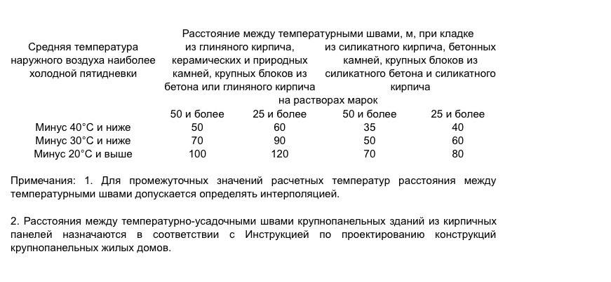

shneider_vova Опубліковано: 8 березня 2018 Поділитись Опубліковано: 8 березня 2018 Есть рекомендации по максимальной длине стены без температурного шва, для облицовочного кирпича. Насколько помню, для южной стены это 8 метров. Посилання на коментар Поділитися на інших сайтах More sharing options...
Скромный прораб Опубліковано: 8 березня 2018 Поділитись Опубліковано: 8 березня 2018 Есть рекомендации по максимальной длине стены без температурного шва, для облицовочного кирпича. Насколько помню, для южной стены это 8 метров. 50 метров для керамического кирпича, в отапливаемых зданиях и 35 в неотапливаемых Посилання на коментар Поділитися на інших сайтах More sharing options...

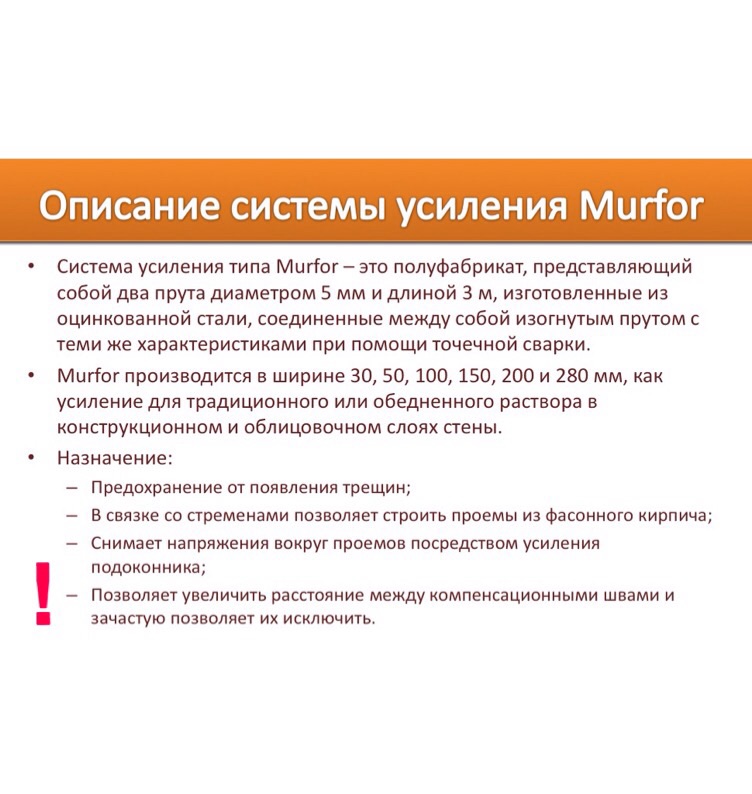

shneider_vova Опубліковано: 8 березня 2018 Поділитись Опубліковано: 8 березня 2018 Рекомендации по облицовочному кирпичу Особенно рекомендую фанатам кирпича Касательно деформационных швов: Для trik: 1 Посилання на коментар Поділитися на інших сайтах More sharing options...
Скромный прораб Опубліковано: 8 березня 2018 Поділитись Опубліковано: 8 березня 2018 Рекомендации по облицовочному кирпичу Особенно рекомендую фанатам кирпича Касательно деформационных швов: [ATTACH]606808[/ATTACH] Упс, а заперебриковых газет мы не читали Ну и ... с ними Посилання на коментар Поділитися на інших сайтах More sharing options...
Скромный прораб Опубліковано: 8 березня 2018 Поділитись Опубліковано: 8 березня 2018 PS С 50 метрами погорячился, старость, всплыло из памяти. Вот уточнил, про кирпич, но не облицовочный, сори((( ЗдесЯ - СНиП ll-22-81 Посилання на коментар Поділитися на інших сайтах More sharing options...
Скромный прораб Опубліковано: 8 березня 2018 Поділитись Опубліковано: 8 березня 2018 СНиП ll-22-81 Каменные и армокаменные конструкции Посилання на коментар Поділитися на інших сайтах More sharing options...

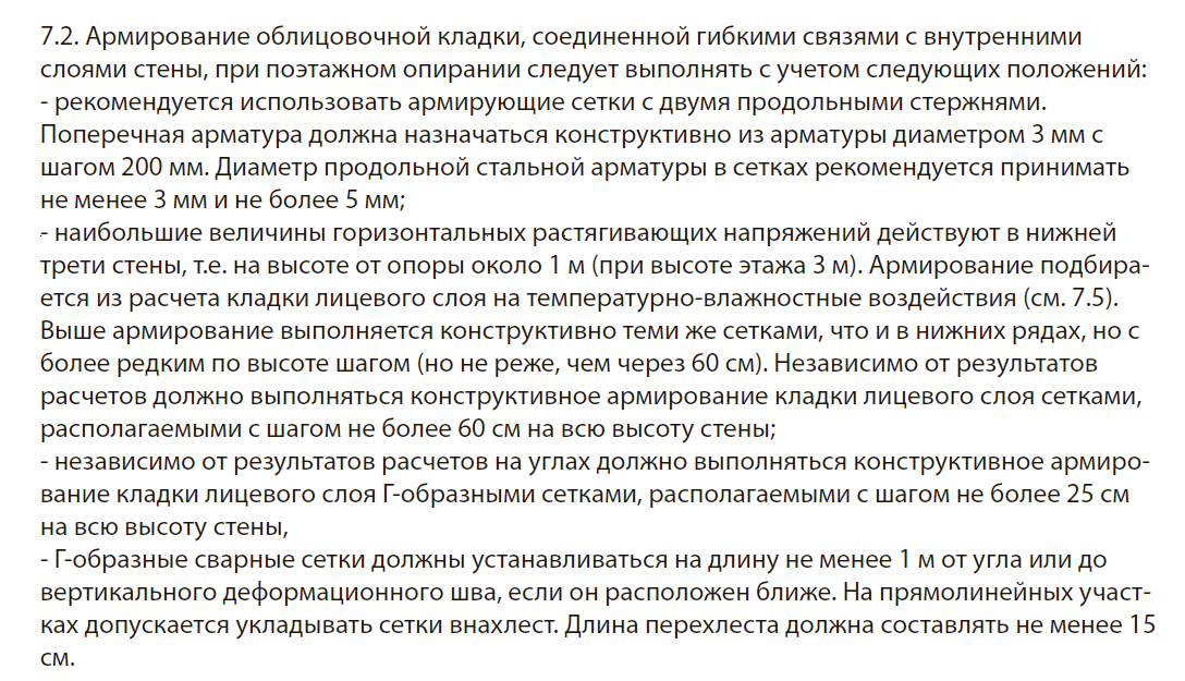

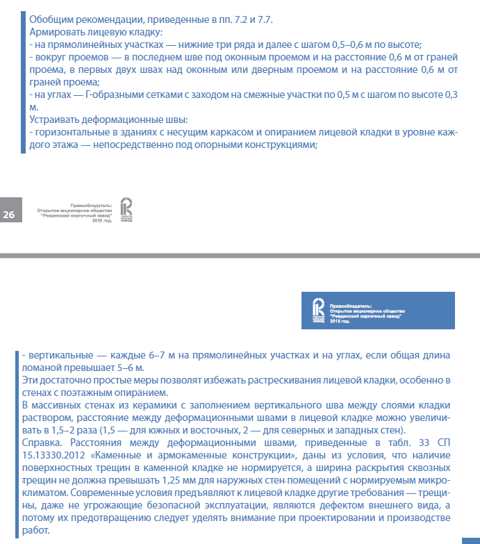

shneider_vova Опубліковано: 8 березня 2018 Поділитись Опубліковано: 8 березня 2018 Про армирование в приведенной мной ссылке указывалось. Понятно, что армирование снижает риск трещин, но это надо рассчитывать. Рекомендую все таки почитать (то, что это запоребрик - не отменяет суть явления - кирпич и газобетон трещит независимо от флага), там далее и в моем скриншоте написано, что приведенные данные из СНиП 2-22-81 - это расстояние между швами, при которых не будет трещин больше 1.5 мм. Волосяные трещины при этом возможны. А для облицовочной кладки - это дефект 2 Посилання на коментар Поділитися на інших сайтах More sharing options...

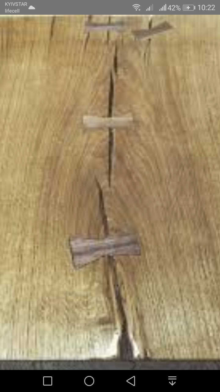

saschik Опубліковано: 29 квітня 2018 Поділитись Опубліковано: 29 квітня 2018 (змінено) Идея с клином , лично мне , тоже не очень нравится .Если стена ( трещина) будет дальше расширяться - толку 0 , если сужаться - тоже .(в то ,что треснет насквозь слабо верится , скорее газобетон "умнется").Как вариант можно попробовать нарезать кусков двутавра , и скрепить трещину по принципу мебельной бабочки ( типа как на фото ) Змінено 29 квітня 2018 користувачем saschik Посилання на коментар Поділитися на інших сайтах More sharing options...
