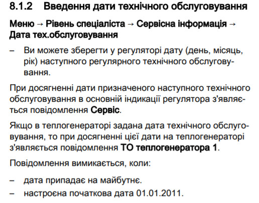

cadet225 Опубліковано: 23 січня 2018 Поділитись Опубліковано: 23 січня 2018 как убрать сообщение на calorMATIC 470 - "ТО теплогенератора 1" ? установка будущих или прошлых дат 01.01.11 не снимат это сообщение Посилання на коментар Поділитися на інших сайтах More sharing options...
cadet225 Опубліковано: 24 січня 2018 Автор Поділитись Опубліковано: 24 січня 2018 как убрать сообщение на calorMATIC 470 - "ТО теплогенератора 1" ? установка будущих или прошлых дат 01.01.11 не снимат это сообщение столько специалистов и никто не знает как убрать информационное сообщение на calorMATIC 470 - "ТО теплогенератора 1" Посилання на коментар Поділитися на інших сайтах More sharing options...
cadet225 Опубліковано: 24 січня 2018 Автор Поділитись Опубліковано: 24 січня 2018 (змінено) спасибо Теплотехнику (Александру) за наводку www.vaillant.ua/downloads/manuals/boilers/ecotec/im-ecotec-plus-vuvuw-1103771.pdf D.84 = "---" Как сбросить надоедливое напоминание на котле Vaillant о "ТО теплогенератора 1" - Перейдіть до Меню → Рівень спеціаліста (код доступа = 17) → Меню діагностики → D.084 = „---” (Години до тех. обслуговування , h) очень просто ;) Змінено 24 січня 2018 користувачем cadet225 2 Посилання на коментар Поділитися на інших сайтах More sharing options...
