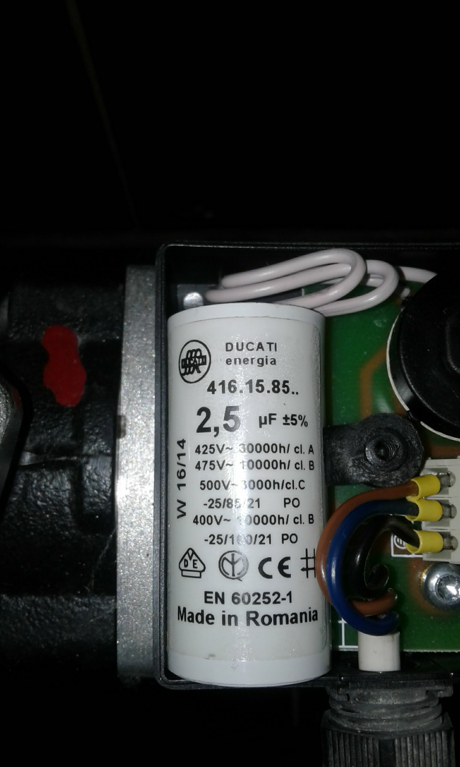

dm76 Опубліковано: 25 січня 2018 Поділитись Опубліковано: 25 січня 2018 С терминалогией я спорить не буду там написано mF Посилання на коментар Поділитися на інших сайтах More sharing options...
-electron- Опубліковано: 25 січня 2018 Поділитись Опубліковано: 25 січня 2018 С терминалогией я спорить не буду там написано mF Часом не так? µF Посилання на коментар Поділитися на інших сайтах More sharing options...

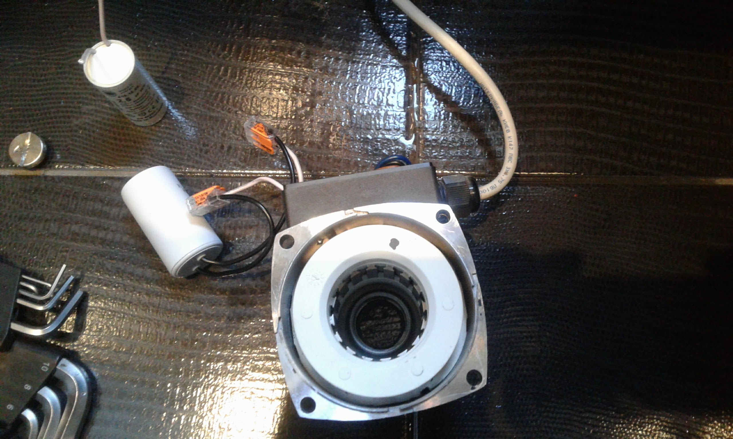

beni Опубліковано: 25 січня 2018 Автор Поділитись Опубліковано: 25 січня 2018 Я достал кондер из коробки насоса и положил на насос. Затопил котёл и о чудо насос работает как понимаете, что работает насос ? вентилятор гудит от котла, плохо слышно лично мне... Посилання на коментар Поділитися на інших сайтах More sharing options...

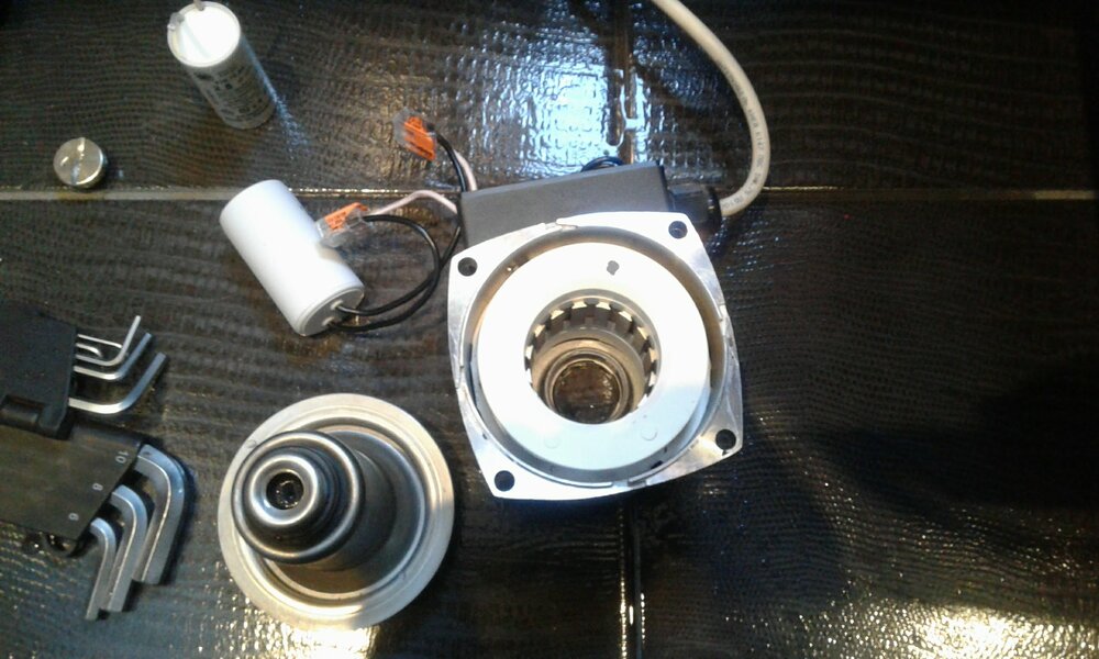

dm76 Опубліковано: 25 січня 2018 Поділитись Опубліковано: 25 січня 2018 Сантехникам не верите? :D https://www.stroimdom.com.ua/forum/showpost.php?p=4481545&postcount=1601 Если "беличья клетка" на роторе из меди, возможно причина в ней. Лечится. Вытащите ротор из стакана, гляньте. Коробку снимали? Я помню Ваш совет, но вытащить из стакана ротор я не смог. Но ведь это уже не важно. Важно, что исключив перегрев конденсатора я решил свою проблему. Может мой опыт кому-то пригодится Посилання на коментар Поділитися на інших сайтах More sharing options...
SON Опубліковано: 25 січня 2018 Поділитись Опубліковано: 25 січня 2018 Смотреть ротор, то для beni. Посилання на коментар Поділитися на інших сайтах More sharing options...

beni Опубліковано: 30 січня 2018 Автор Поділитись Опубліковано: 30 січня 2018 Более того взял у товарища тестер, потерял помеченные кондер, он показал 2,45 м фарата. они все имеют +-5% допуск на просторах инета нашел 1) Для работы двигателя (рабочий конденсатор): Используем формулу: 100Вт = 7мкФ (14.28 Вт =1мкФ). 1Квт = 70мкФ. 2) Для запуска двигателя (пусковой конденсатор): желательно в 3 раза больше. выходит если у меня насос на 3 скорости 80 Вт, то это 5.6 мкФ, а если умножить на три, то все 16,9 получаются...как он может быть 2.5? Добавлено через 5 минут Переделать на трехходовой с насосом пол дня работы. что управляет трехходовым? Посилання на коментар Поділитися на інших сайтах More sharing options...
beni Опубліковано: 30 січня 2018 Автор Поділитись Опубліковано: 30 січня 2018 вот на фото видно Посилання на коментар Поділитися на інших сайтах More sharing options...
dm76 Опубліковано: 31 січня 2018 Поділитись Опубліковано: 31 січня 2018 Я писал про то, что кондер который я поменял в насосе, оказался с нормальной ёмкостью. Посилання на коментар Поділитися на інших сайтах More sharing options...

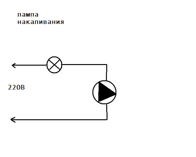

SON Опубліковано: 31 січня 2018 Поділитись Опубліковано: 31 січня 2018 (змінено) Так может сразу на насос с частотником смотреть. Тока уточнить, станет ли его голова на Ладдомат, ну и ессно направление вращения. Мурава должен быть в курсе. voltar.com.ua/shop/wilo-yonos-para-rs-25-6-rka-m-130-tsirkuliatsionnyi-nasos.html Я б наверное для начала попробовал включить насос Ладдомата через лампочку 100-150 Вт. Обороты должны упасть. Змінено 31 січня 2018 користувачем SON 1 Посилання на коментар Поділитися на інших сайтах More sharing options...

Oleg9293 Опубліковано: 31 січня 2018 Поділитись Опубліковано: 31 січня 2018 Так может сразу на насос с частотником смотреть. Тока уточнить, станет ли его голова на Ладдомат, ну и ессно направление вращения. Мурава должен быть в курсе. voltar.com.ua/shop/wilo-yonos-para-rs-25-6-rka-m-130-tsirkuliatsionnyi-nasos.html Я б наверное для начала попробовал включить насос Ладдомата через лампочку 100-150 Вт. Обороты должны упасть. Спасибо!Я так понял лампочку прям в клемы ц.насоса "L" и "N". И ещё один глупый вопрос,какую лампочку?С энергосберегающую или обычную.Я так понимаю,что лампочка должна дать нагрузку на ц.насос и тот за счёт этого притухнет. Добавлено через 10 минут уже спрашивал. сказали нет смысла ставить частотник на ладома Оно как бы да,но не во всех случаях.Допустим мне не понятна логика работы насоса с частотником в паре с трёхходовым в котором сервопривод.Две разные штуки и каждый со своими мозгами для работы от разных значей и с плавной регулировкой.Так же вопрос как будет вести себя частотник при увеличении t° и давления.Когда котёл на разгоне ему лучше меньшие обороты,а по мере нагрева,можно их увеличивать.Частотник как я понял при нагреве теплоноситела и сопровождающемся повышением давления,наоборот будет уменьшать обороты.В моём случае,пока котёл не выйдет на заданный режим большая t° дымогазов и она может быть высокой 2-3 часа в зависимости от нагрева низа ТА.Замена термопатрона улучшила результат,но правильней чуток снизить обороты. Посилання на коментар Поділитися на інших сайтах More sharing options...

SON Опубліковано: 31 січня 2018 Поділитись Опубліковано: 31 січня 2018 Спасибо!Я так понял лампочку прям в клемы ц.насоса "L" и "N". И ещё один глупый вопрос,какую лампочку? Обычную накаливания 100-150-200 Вт, последовательно с насосом. Найти энергосберегающую такой мощности проблемно. Да и денех она будет стоить немеряно. Частотник как я понял при нагреве теплоноситела и сопровождающемся повышением давления,наоборот будет уменьшать обороты. Горячая вода легче "циркулируется" за счет снижения кинематической вязкости. 1 Посилання на коментар Поділитися на інших сайтах More sharing options...

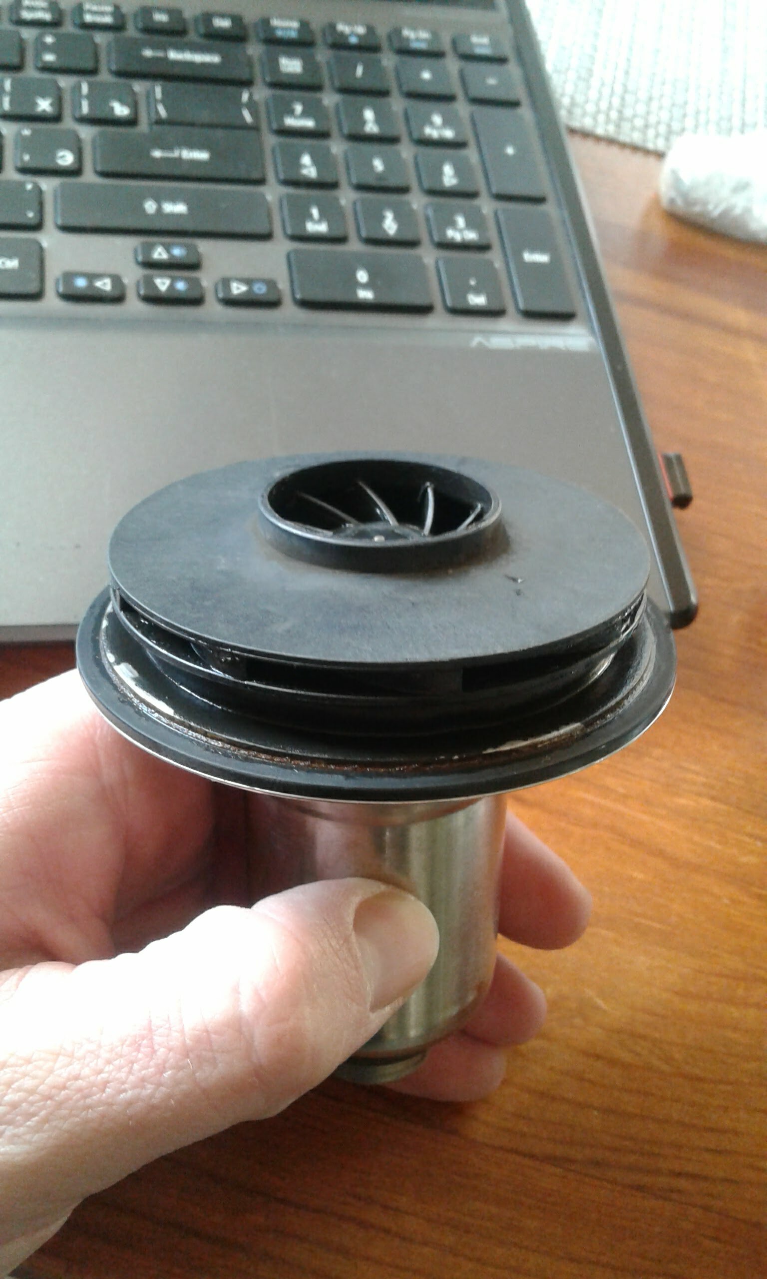

beni Опубліковано: 1 лютого 2018 Автор Поділитись Опубліковано: 1 лютого 2018 (змінено) поменял кондер, первая и вторая не работает все по прежнему, третья работает крыльчатка снимается как-то? Змінено 1 лютого 2018 користувачем beni Посилання на коментар Поділитися на інших сайтах More sharing options...

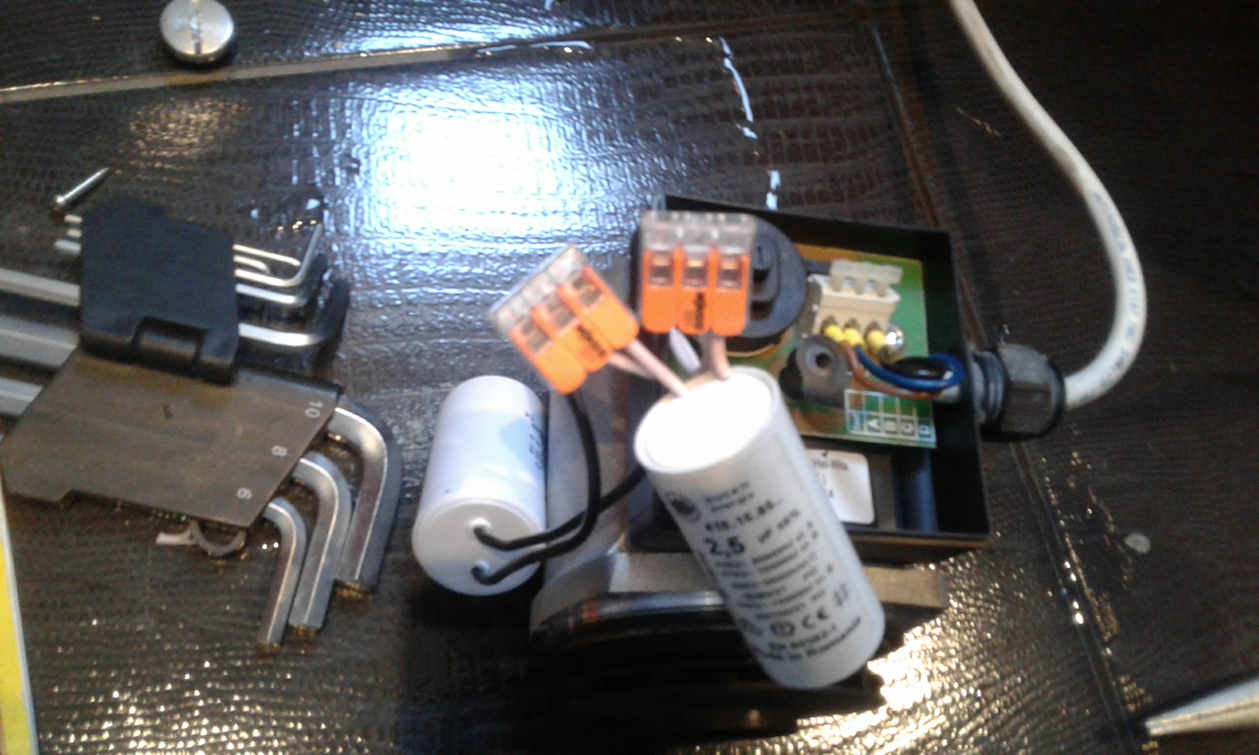

beni Опубліковано: 1 лютого 2018 Автор Поділитись Опубліковано: 1 лютого 2018 (змінено) в общем, подключил 2 кондера параллельно и о чудо, вторая и первая работает, т.е. не хватает микрофарат ему. Змінено 1 лютого 2018 користувачем beni 1 Посилання на коментар Поділитися на інших сайтах More sharing options...
