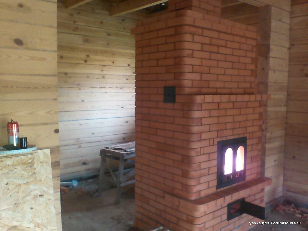

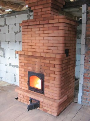

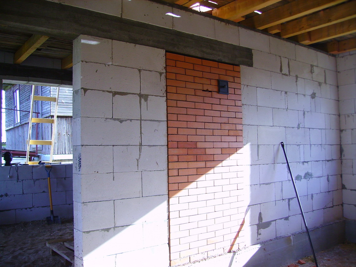

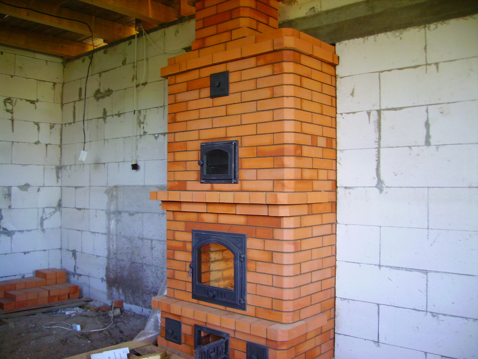

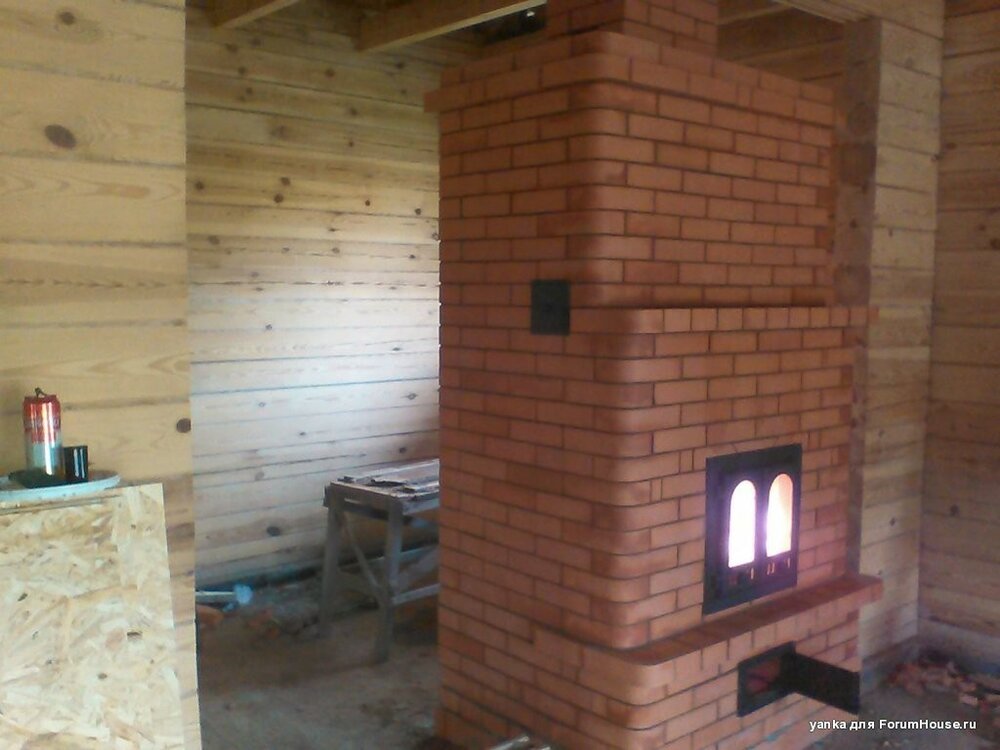

yanka Опубліковано: 22 січня 2018 Поділитись Опубліковано: 22 січня 2018 Каминопечь конечно интересное решение) Скажите ее логика работы состоит в том что она сама нагреваеться и выдает тепло или же конвекция внутри? Ее можно обложить камнем? Сколько стоит такая печь с материаламы и работой?это просто теплоемкая печь, нагревается, аккумулирует в кирпичном массиве и постепенно отдает тепло. На фотках (и на видео рядом)-чистовая кладка из ровненького кирпича. Который не требует доп. отделки, лишь покрыть лаком и всё. Если кирпичек будет так себе то конечно придеться его чем то облицевать или оштукатурить. Насчет камня....боюсь что нет. вам ведь надо нагреть дом что предполагает неслабый нагрев стенок печи, чем она собственно и греет. Будет ли держаться ваш камень- вопрос дискуссионный. Но конечно тут навалом примеров облицовок и подкамень и плиткой и декоративной штукатурокой и пр. Просто самое надежное это первый вариант как на фото. Кирпич лицевой будет дороже но вы экономите на отделке(материал и отделочник), бо ее просто не будет. Работа -разная. чистовая кладка чуть дороже. Опять же у каждого печника свои цены. на материал тоже разные цены. какие у вас я невкурсах. Но пришлось раз побыть в киевском районе. Чел раскошелился на наш витебский кирпич для обогрева двухэтажного дома из газосиликата. две печи одна на одной. Живут тоже -"с копейки" Понятен ваш интузиазм с топкой. Планируете сделать все сами на том и сэкономить. Тут же сами вы вряд ли сделаете.Потому придется раскошелиться на печника. Но каминопечь лучше впринципе. Если б не второй этаж вам бы вообще не понадобился газ. а 50 квадратов такая печь отопит Посилання на коментар Поділитися на інших сайтах More sharing options...
zizudm Опубліковано: 22 січня 2018 Автор Поділитись Опубліковано: 22 січня 2018 это просто теплоемкая печь, нагревается, аккумулирует в кирпичном массиве и постепенно отдает тепло. На фотках (и на видео рядом)-чистовая кладка из ровненького кирпича. Который не требует доп. отделки, лишь покрыть лаком и всё. Если кирпичек будет так себе то конечно придеться его чем то облицевать или оштукатурить. Насчет камня....боюсь что нет. вам ведь надо нагреть дом что предполагает неслабый нагрев стенок печи, чем она собственно и греет. Будет ли держаться ваш камень- вопрос дискуссионный. Но конечно тут навалом примеров облицовок и подкамень и плиткой и декоративной штукатурокой и пр. Просто самое надежное это первый вариант как на фото. Кирпич лицевой будет дороже но вы экономите на отделке(материал и отделочник), бо ее просто не будет. Работа -разная. чистовая кладка чуть дороже. Опять же у каждого печника свои цены. на материал тоже разные цены. какие у вас я невкурсах. Но пришлось раз побыть в киевском районе. Чел раскошелился на наш витебский кирпич для обогрева двухэтажного дома из газосиликата. две печи одна на одной. Живут тоже -"с копейки" Понятен ваш интузиазм с топкой. Планируете сделать все сами на том и сэкономить. Тут же сами вы вряд ли сделаете.Потому придется раскошелиться на печника. Но каминопечь лучше впринципе. Если б не второй этаж вам бы вообще не понадобился газ. а 50 квадратов такая печь отопит А как она будет отдавать тепло например в соседнюю комнату что за стеной к которой она примыкает? Если с конвекцией все понятно то тут как? Посилання на коментар Поділитися на інших сайтах More sharing options...
yanka Опубліковано: 22 січня 2018 Поділитись Опубліковано: 22 січня 2018 А как она будет отдавать тепло например в соседнюю комнату что за стеной к которой она примыкает? Если с конвекцией все понятно то тут как?если одна из стенок печи выходит в ту комнату то она понятно будет греть эту комнату.Т.е в перегородке должна быть дырка под печь. Посилання на коментар Поділитися на інших сайтах More sharing options...
zizudm Опубліковано: 22 січня 2018 Автор Поділитись Опубліковано: 22 січня 2018 если одна из стенок печи выходит в ту комнату то она понятно будет греть эту комнату. то есть дымоход можно организовать через второй этаж и провести через 2 комнат. Тогда они тоже будут теплыми? И кстати насколько сильно нагреваеться печь? В плане не будет ли ожогов при касании кирпича? Посилання на коментар Поділитися на інших сайтах More sharing options...
yanka Опубліковано: 22 січня 2018 Поділитись Опубліковано: 22 січня 2018 то есть дымоход можно организовать через второй этаж и провести через 2 комнат. Тогда они тоже будут теплыми? И кстати насколько сильно нагреваеться печь? В плане не будет ли ожогов при касании кирпича? 1. вряд ли. Всё тепло должно остаться в печи иначе ради чего всё. такчто кирпичная труба на 2 этаже будет еле-еле теплая. есть варианты для 2 этажа: или другая похожая печь с своей топкой стоящая на нижней но в одну общую трубу или небольшая обогревательная стеночка (щиток) греющаяся от нижней печи. Понятно второй вариант весь второй этаж не отопит. всё зависит отпланировки. Чисто теоритически можно первым вариантом обогреть весь дом без газа. Конечно если у вас дом посечен перегордками-каморками то это сделать будет трудно. 2. ну конечно же нагрев очень нежный и здоровый, не более 70 град. почти как батареи отопления. Горячее нельзя бо появятся трещины по швам. Печь вообще то не камин и не резиновая. Топить надо до нормы. такую-гдето полтора часа, если каждый день в одно и то же время. Посилання на коментар Поділитися на інших сайтах More sharing options...
