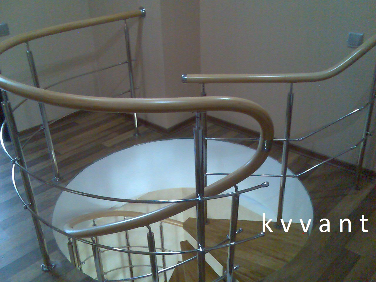

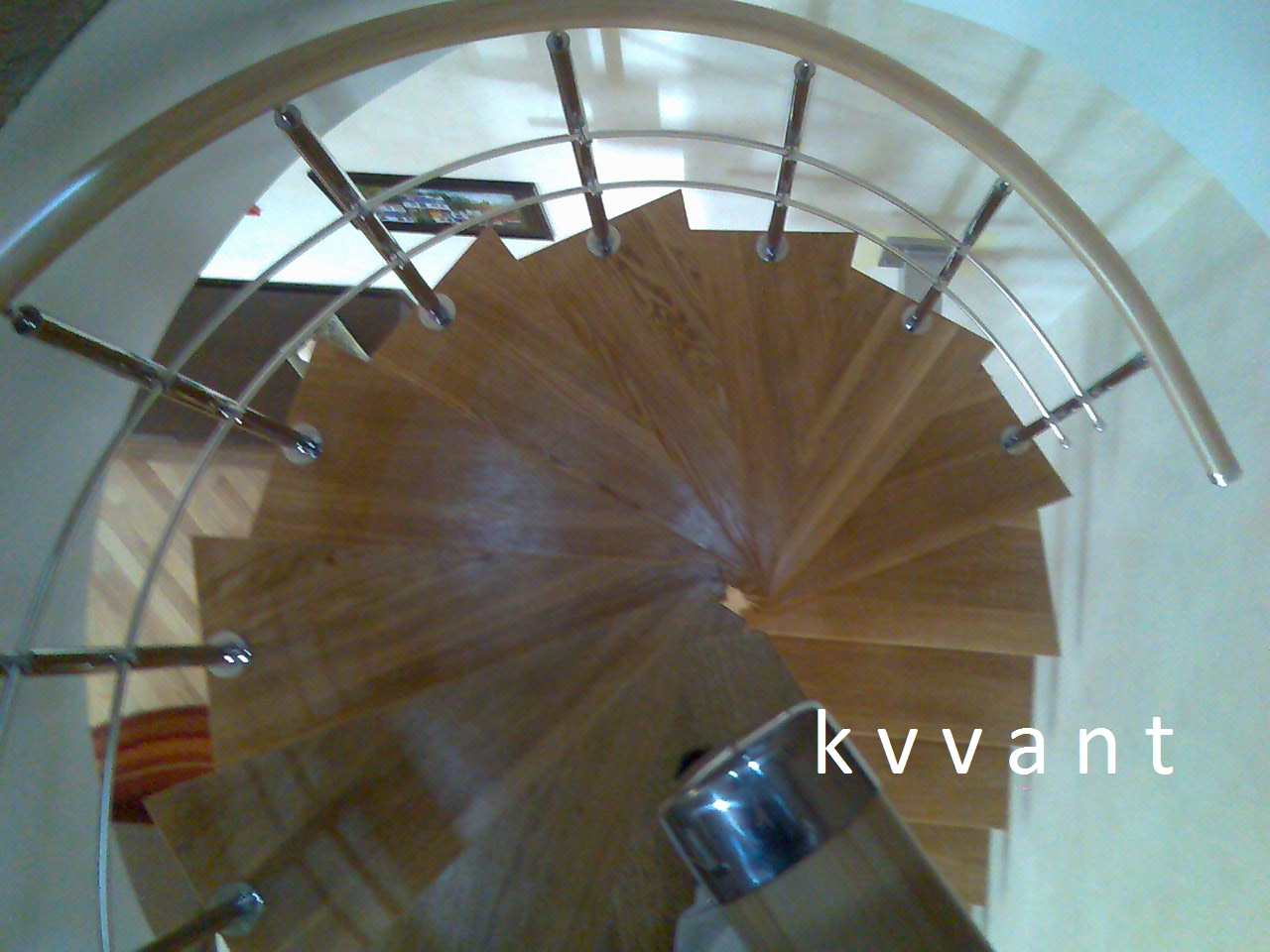

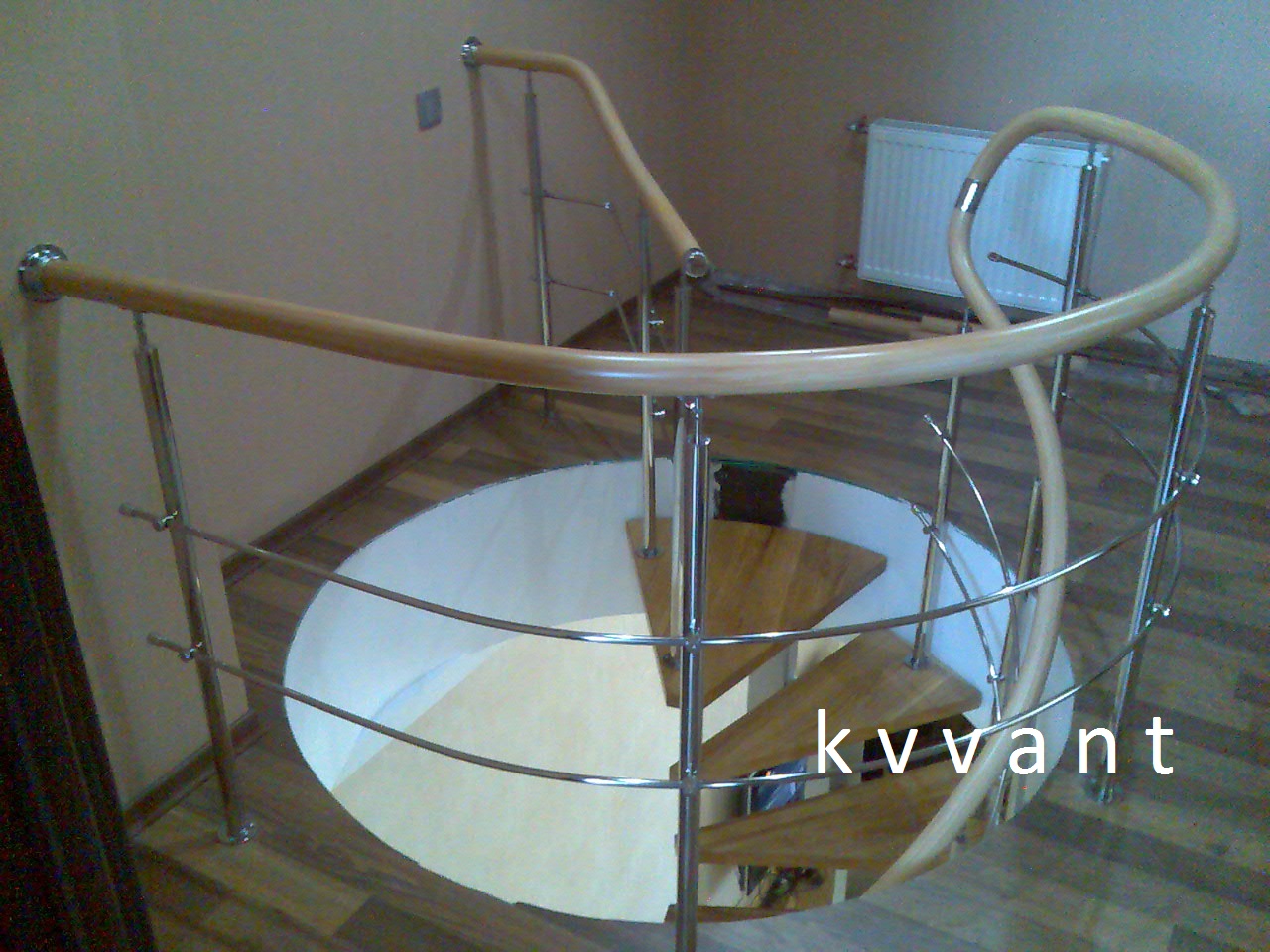

kvvant Опубліковано: 14 березня 2019 Поділитись Опубліковано: 14 березня 2019 ия как то делал такой поручень. вердикт : не очень сложно , с температурой фена таки нада поиграться ,я взял кусок и специально попортил его , подносил фен ближе дальше и с температурой пробовал экспериментировал .....но согнуть бублик оказалось проще чем делать поручень из 6ть метрового куска. бублик локально нагрел , держа согнутую картонку с другой от нагрева стороне поручня и все.. а вот одинаково прогреть хотя бы пару метров наааамноооого сложнее и + помещение для маневра нужно, это одно , второе : с 40м проще работать чем с 50м. и самое на мой взгляд главное .... поцарапав его ...например кольцем на пальце ,не восстановишь .будет предположим на светлом типа сосна ...просто белая полоса. тот с которым я работал состоял из какогото пластика -основы и по наруже была типа пленки которая придавала вид дерева, так что плена думаю когда то сотрется . Посилання на коментар Поділитися на інших сайтах More sharing options...
