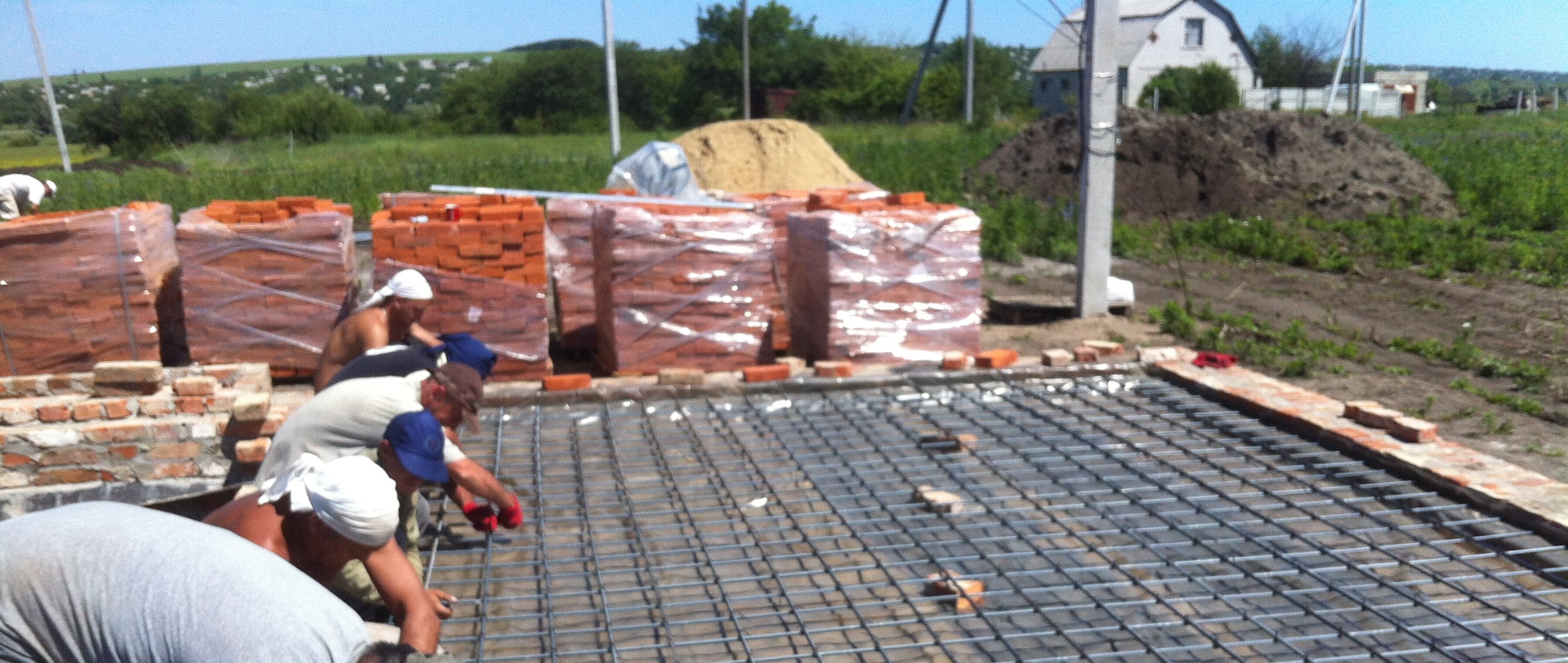

Скромный прораб Опубліковано: 16 січня 2018 Поділитись Опубліковано: 16 січня 2018 А еще есть преимущества плиты? Надо ли именно ее утеплять, или можно ложить утеплитель уже в чистовой пол? Как правильно армировать? Проэктант рекомендует ячейки 25х25 см 8мм или 10мм арматурой. Преимущества...Плита заливается с опиранием на цоколь, обратная засыпка требует символической трамбовки, стены частично заходят на плиту, на выходе защемленная плита. Я вижу в этом только плюсы, не говоря уже об отсутствии головной боли при заливке чернового пола через окна. Гидроизоляция обязательно, утеплять потом, под стяжкой чистового пола. Можно 30х30 12 аматурой. 3 Посилання на коментар Поділитися на інших сайтах More sharing options...

shneider_vova Опубліковано: 16 січня 2018 Поділитись Опубліковано: 16 січня 2018 Самое большое помещение 5.5 м на 4.4 м. Планы, к сожалению, с телефона почему-то не добавляються. Какой толщины плиты достаточно? 15см планировалось. Нормально будет? Тут не берусь уже комментировать. Нужен расчет, я не сделаю - себе прикидывал, но там был уже расчет, я делал проверочный так, как я его понимал. Могут быть ньюансы, которые легко упустить, а потом все завалится. Думаю, 15 см пройдет, но с двойной сеткой (сверху и снищу). По защитным слоям надо будет думать 1 Посилання на коментар Поділитися на інших сайтах More sharing options...
Скромный прораб Опубліковано: 17 січня 2018 Поділитись Опубліковано: 17 січня 2018 Самое большое помещение 5.5 м на 4.4 м. Планы, к сожалению, с телефона почему-то не добавляються. Какой толщины плиты достаточно? 15см планировалось. Нормально будет? Такую толщину обычно и делаем, армирование 30х30 12 арматурой, в гараже 25х25 Посилання на коментар Поділитися на інших сайтах More sharing options...

shneider_vova Опубліковано: 17 січня 2018 Поділитись Опубліковано: 17 січня 2018 Такую толщину обычно и делаем, армирование 30х30 12 арматурой, в гараже 25х25 Используете фиксаторы арматуры или нижняя сетка лежит на кирпичах? Посилання на коментар Поділитися на інших сайтах More sharing options...
Скромный прораб Опубліковано: 17 січня 2018 Поділитись Опубліковано: 17 січня 2018 Используете фиксаторы арматуры или нижняя сетка лежит на кирпичах? Перед заливкой убираем кирпич, ставим стойки Посилання на коментар Поділитися на інших сайтах More sharing options...

Narval Опубліковано: 26 січня 2018 Поділитись Опубліковано: 26 січня 2018 Себе заливал плиту поверх ленты 20см с двойным армированием, нижняя сетка 10 арматура, верхняя 8я. ячейка 30х30 (хотя могу ошибиться, может нижняя 12 а верхняя 10) плита с таким армированием является по конструкции плитой перекрытия, засыпка служит роль опалубки, и в дальнейшем даже если сядет - никак не повлияет. кстати у терехова есть стройка, в которой он использует пенопласт как подложку под плиту и акцентирует то, что это лишь несьемная опалубка. в случае плиты 20 см она является гидроизоляцией (не помню где это написано). На сегодняшний день благодарен своему архитектору, который меня консультировал по этому вопросу. Единственный минус - это стоимость. Плита по цене получилась такой же как и сама лента, однако плюсов значительно больше. Как минимум был ровный пол внутри дома, и леса, риштовки и само передвижение было удобнее. Не надо заливать черновой пол по грунту, и мешать вручную либо носить ведрами бетон для чернового пола Не зависит от качества трамбовки обратной засыпки (хотя трамбовал со шлепногой) земляные работы закончились на стадии фундамента Я переживал что если неправильно уложить по грунту пол то он может наклониться если недостаточно подготовлено основание, и что бы там не говорили, типа не сыграют стены и т.п. но пол с уклоном меня тоже не устраивает. 2 Посилання на коментар Поділитися на інших сайтах More sharing options...

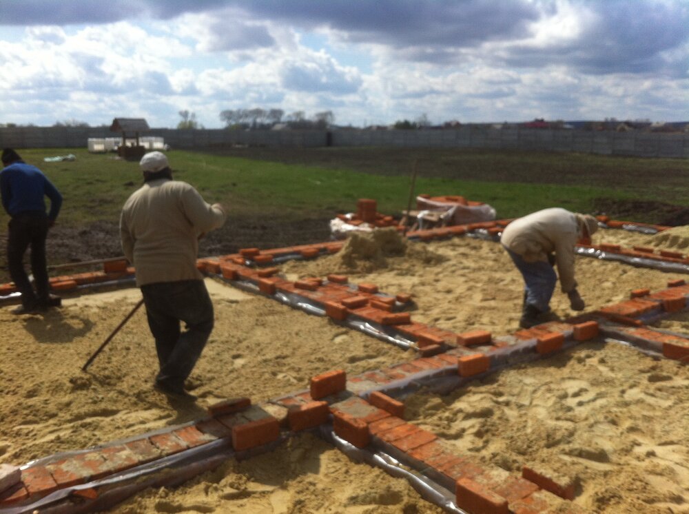

valerantys Опубліковано: 31 січня 2018 Поділитись Опубліковано: 31 січня 2018 Вечер добрый. Заливал такую плиту на ленточный фундамент шириной 40см. Толщина плиты 20 см с арматурой 14 в один ряд. Засыпали 70 кубов песка внутрь ленточного фундамента+ щебенка сантиметров 10+ трамбовка. Без всякого утепления. Под стены уложили гидроизоляцию и вывелы 2-х этажный дом. На пол-плиту уложиться гидроизоляция+ 5см пенополистирол и теплый пол. Цоколь выступает над землей 40см. Утеплен пенополистиролом. Перекрытие 1го этажа плита монолитная 2 Посилання на коментар Поділитися на інших сайтах More sharing options...

Татьяна5 Опубліковано: 1 лютого 2018 Поділитись Опубліковано: 1 лютого 2018 Опалубка деревянная была? Как залить плиту с минимальным перепадом по толщине? По нивелиру выставлять уровень? верх опалубки четко выставить в ноле, наварить маяки под правило и ловить уровень 1 Посилання на коментар Поділитися на інших сайтах More sharing options...
Технология Строительства Опубліковано: 1 лютого 2018 Поділитись Опубліковано: 1 лютого 2018 По нивелиру выставлять уровень? По водяному уровню выставляйте. 1 Посилання на коментар Поділитися на інших сайтах More sharing options...
Irina_G Опубліковано: 1 лютого 2018 Автор Поділитись Опубліковано: 1 лютого 2018 верх опалубки четко выставить в ноле, наварить маяки под правило и ловить уровень Еще такой способ нашла на просторах интернета "Мы ровняли правилом, которое сделали из досок - ширина опалубки была 8.5 метров - 2 человека тащили по опалубке а :hello:убирал лишний бетон лопатой, потом гладилкой загладил." Посилання на коментар Поділитися на інших сайтах More sharing options...
