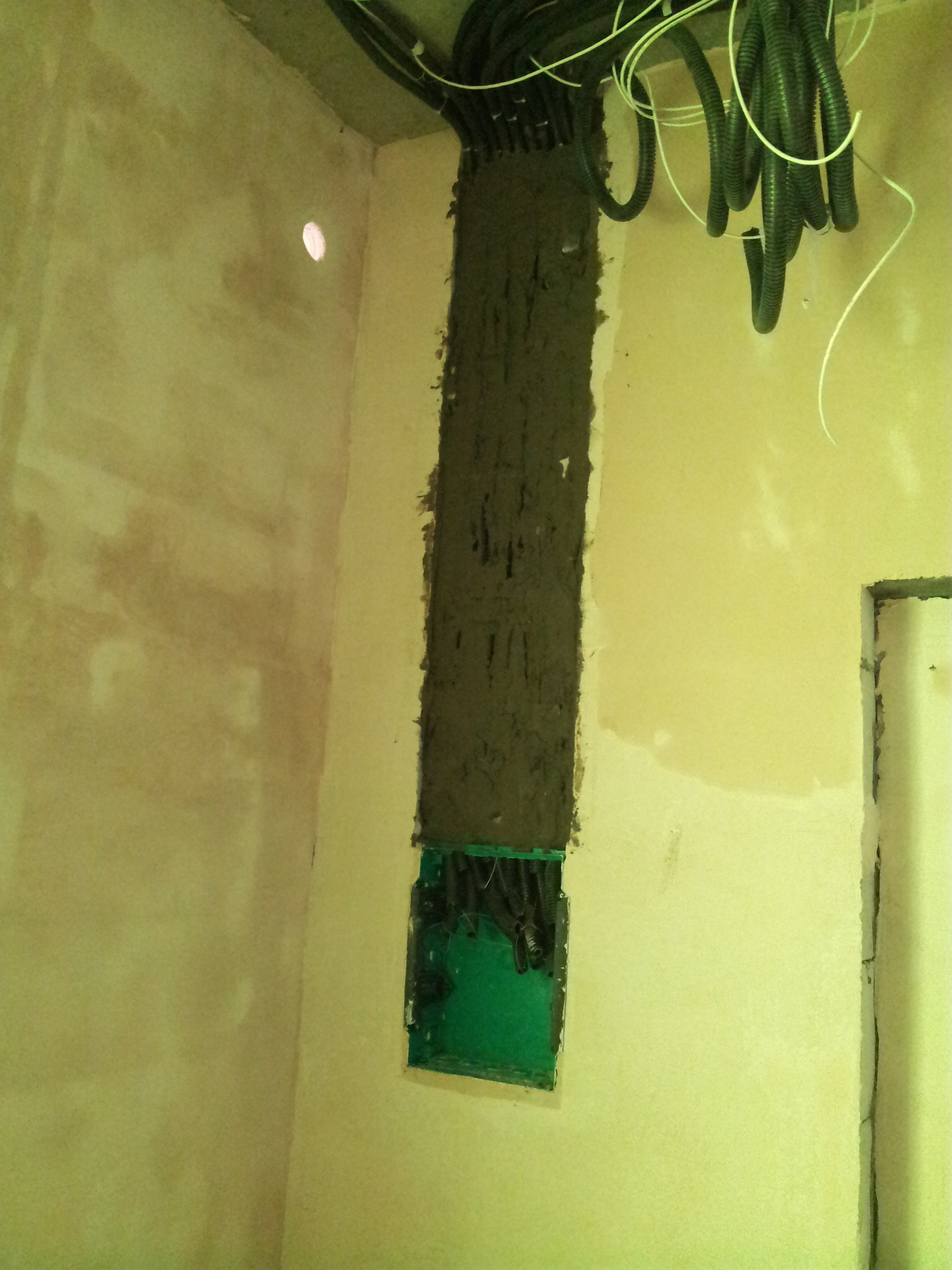

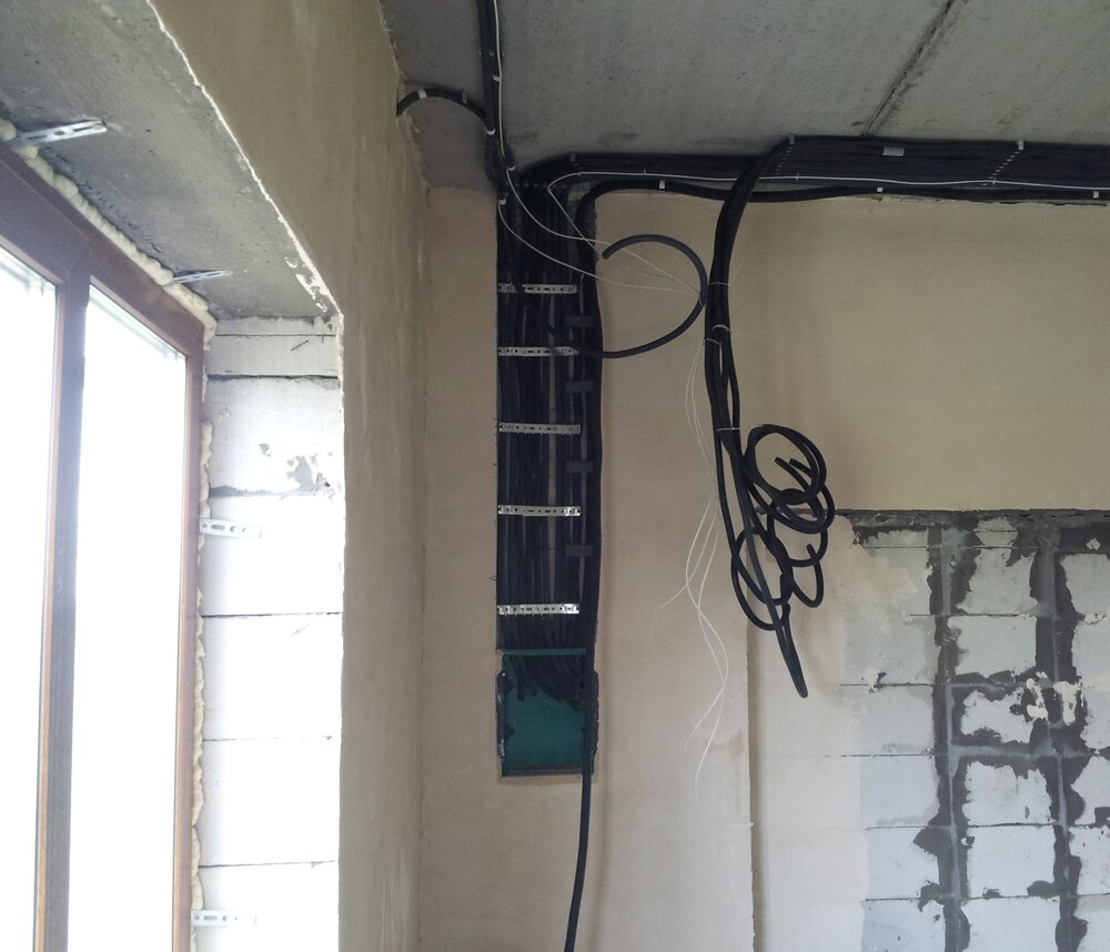

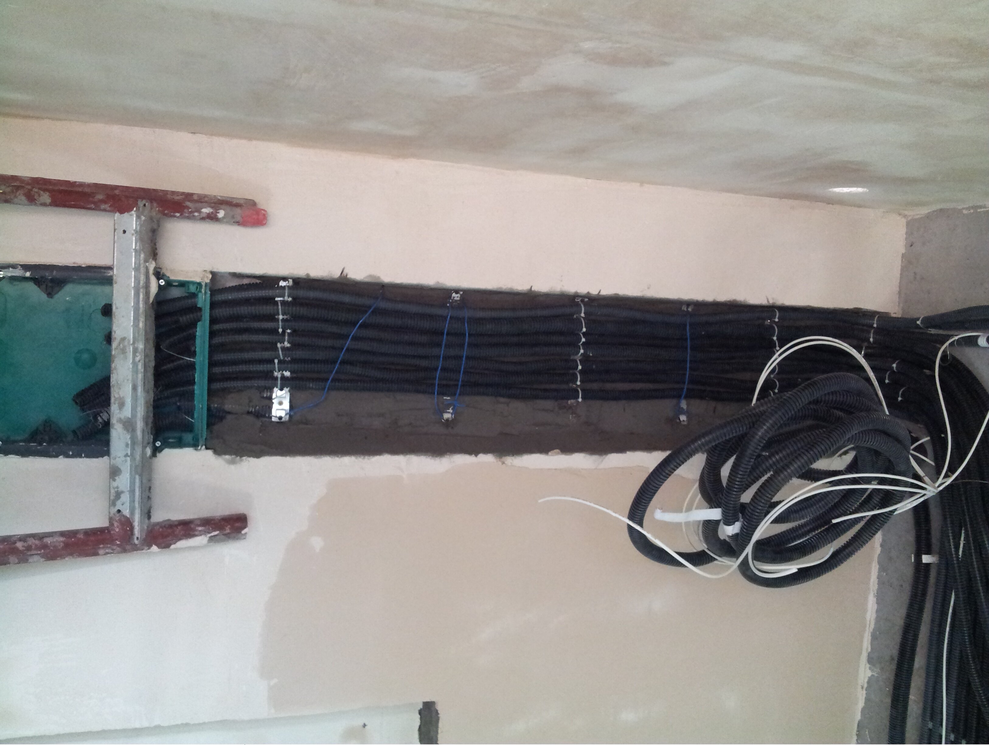

jenkins Опубліковано: 25 січня 2018 Поділитись Опубліковано: 25 січня 2018 Все это понятно, вернемся еще раз к теме разговора, если забыли - штробить или не штробить. Пример: По стене идет пучек кабелей, к примеру 20 шт. Это добрых полметра занимаемой площади, в ширину естественно, а есть еще и длина. Вопрос к строителям: нормально, что штукатурка такой площади, будет держаться на электрических кабелях? Какую гарантию они дают на качество такой штукатурки? Вопрос к электриками: нормально, что электрические кабеля будут удерживать такую штукатурку? Я не строитель и не электрик, но отвечу как делал я. На фото как раз пучек около 20 гофр д20. Уложены в два слоя. Первый слой насухо прикручен к стене пластинами на дюбелях а сами гофры стяжками. После крепления первого слоя весь слой был замазан штукатуркой на основе плиточного клея ( грубо говоря это была смесь разных остатков цемента, плиточного клея и еще чего то). Второй слой был прикреплен стяжками к тем же пластинам, затем так же замазан той же смесью. Был оставлен зазор около 10мм под чистовую штукатурку. Чистовая штукатурка гипсовая, но этот кусочек был заштукатурен с какойто фасадной полимерной сеткой. В результате получилось достаточно прочно, на ощуп и простукивание не особо отличается от остальной стены, если не лучше.. 2 Посилання на коментар Поділитися на інших сайтах More sharing options...

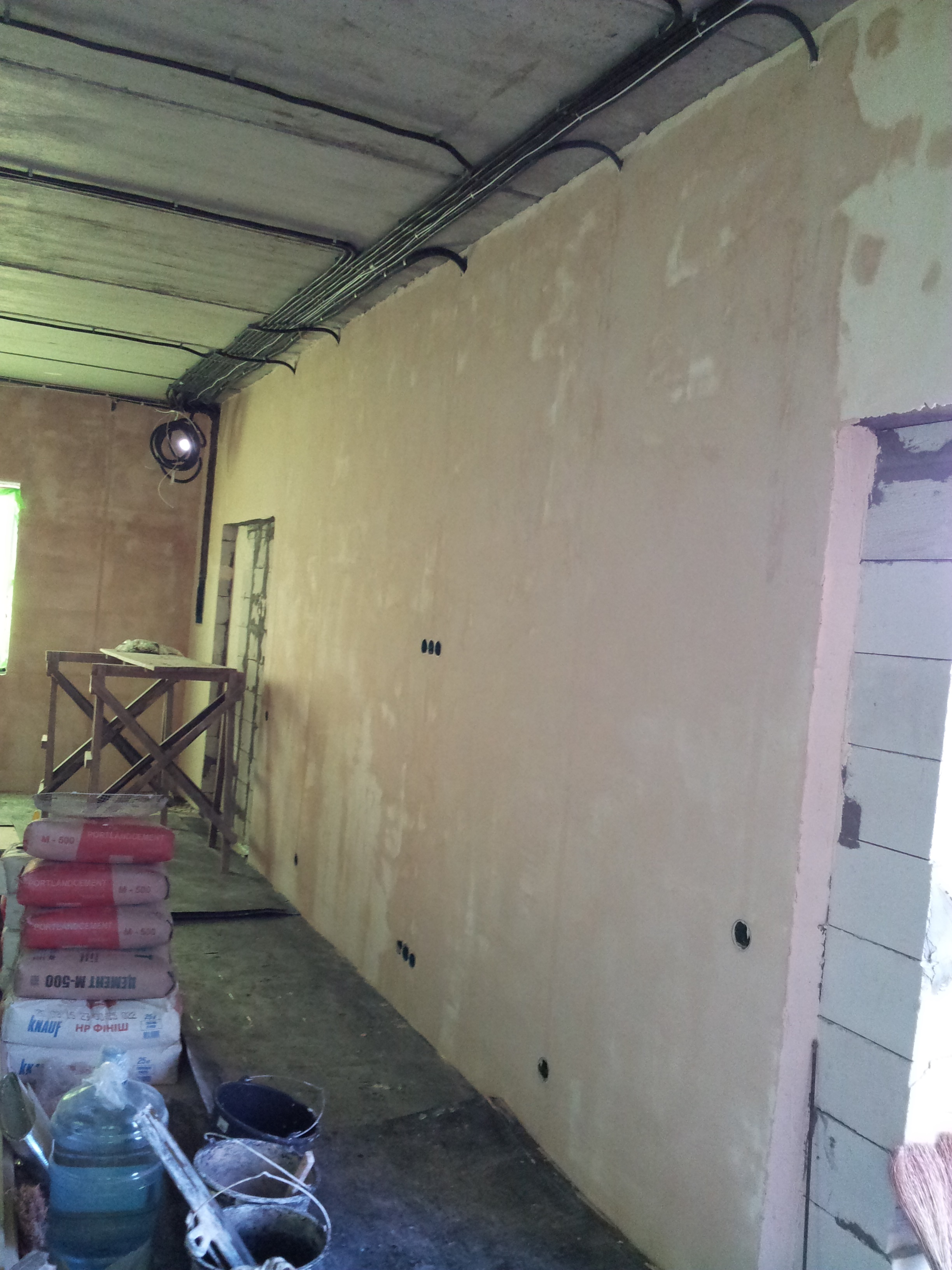

Firetuf Опубліковано: 25 січня 2018 Поділитись Опубліковано: 25 січня 2018 не строитель и не электрик, но отвечу как делал я. Класс, не словом, а делом!!! Штукатурка стен, сами стены, под трассы штробились? Или кабеляки пристрелили к стене, а потом тянули штукатурку? меня этот момент еще очень интересует. А так, крепление под металлические ленты - только респект. 1 Посилання на коментар Поділитися на інших сайтах More sharing options...
Energon Опубліковано: 25 січня 2018 Поділитись Опубліковано: 25 січня 2018 (змінено) Горючий полиетилен или пропилен ( из чего сделана труба) на потолке одного меня смутил или как? Если неправ извиняюсь. С телефона картинки плохо смотреть. А так круто конечно же. Если в первый раз делали и себе то очень даже неплохо. Можно было применить тяжелу гофру ПВХ, она намного жесче обычной. Легче протягивать было бы. Спасло что квартира маленькая. В побольше квартире поворотов и углов куда больше чем у Вас)) а так что написать - молодец. Змінено 25 січня 2018 користувачем Energon 1 Посилання на коментар Поділитися на інших сайтах More sharing options...

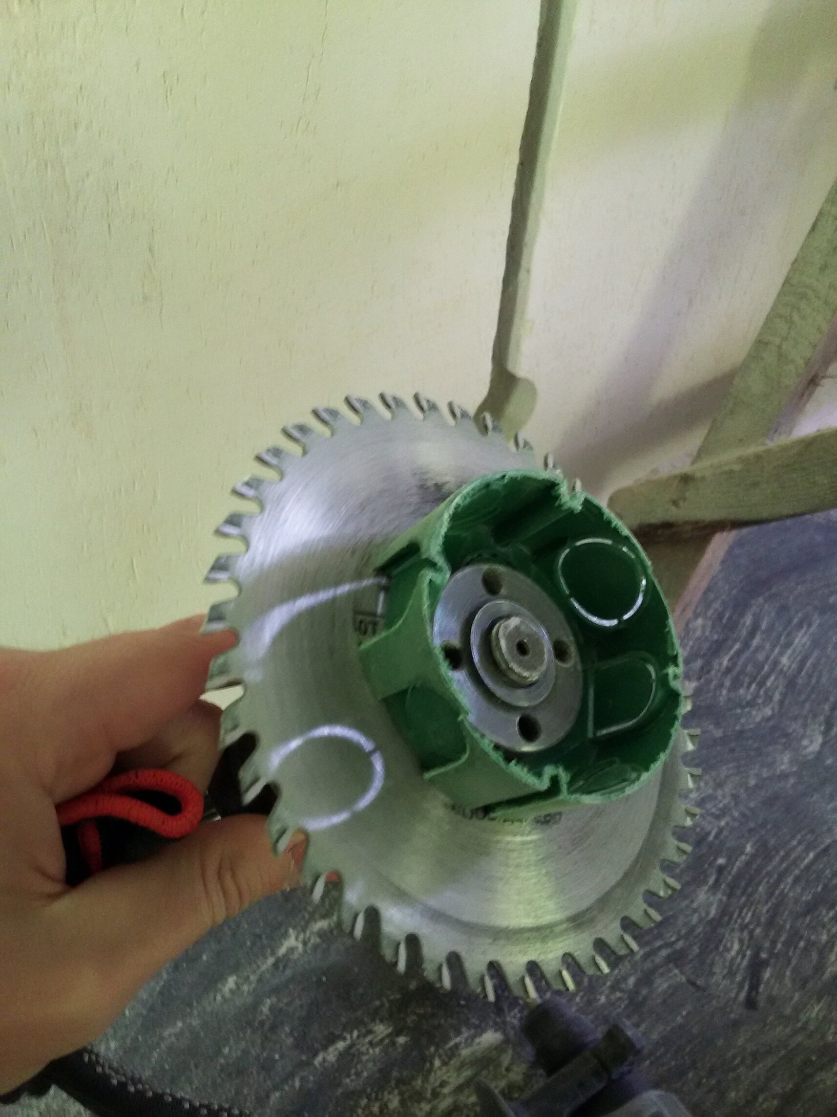

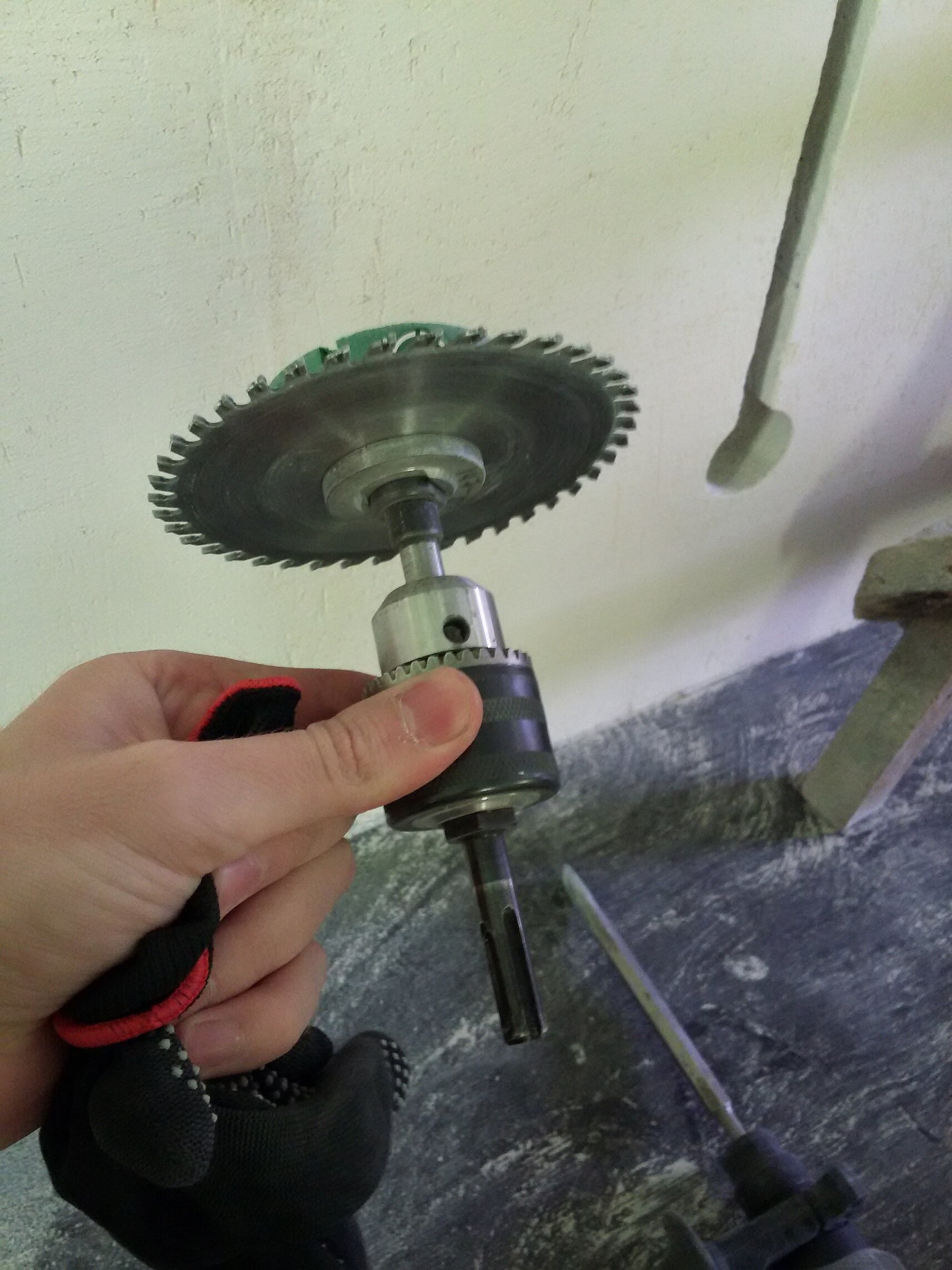

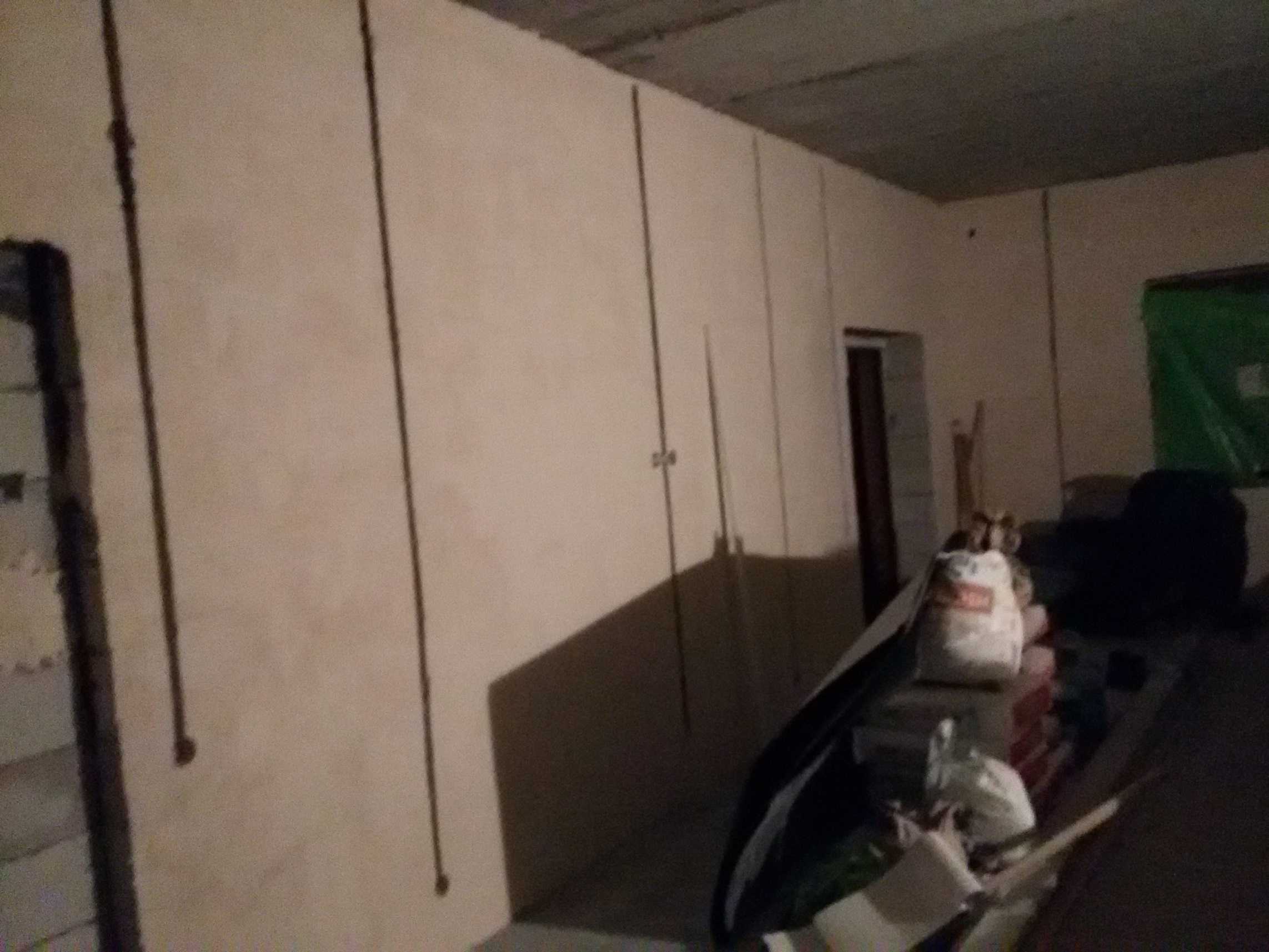

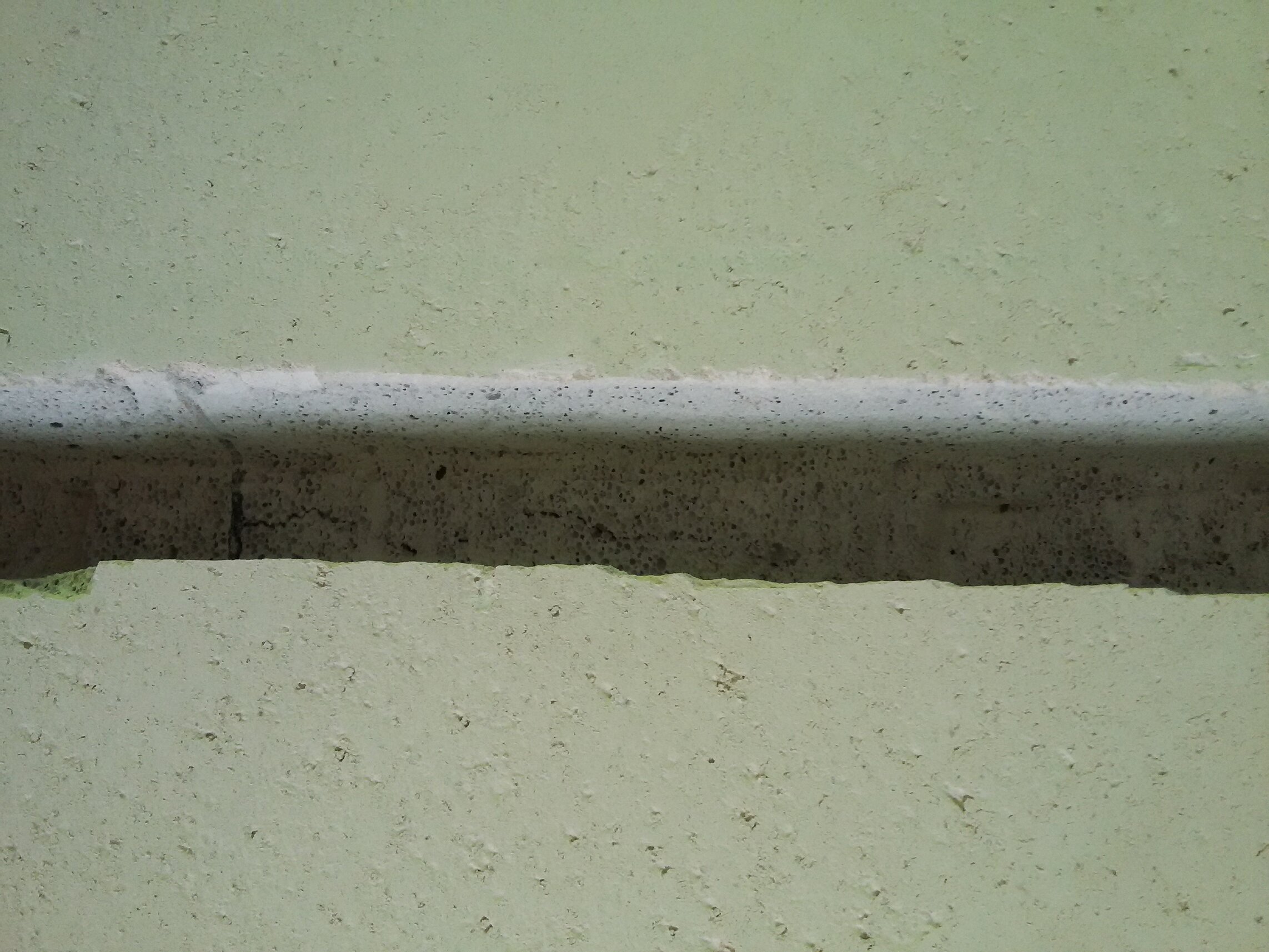

jenkins Опубліковано: 25 січня 2018 Поділитись Опубліковано: 25 січня 2018 Штукатурка и стены штрабились. Частично штробилось до чернвой штукатурки, частично после - зависит от ровности стен. Гофра в штрабе фиксировалась гвоздиком под углом, после чего замазывалась, гвоздики убирались разумеется. Штрабилось вот таким колхозным "инструментом" сделанным из подрозетника, оськи болгарки, болгарочного диска пильного с победитовыми напайками (типа по дереву) и переходника на перфоратор. Колхозинг получился достаточно удобным - подрозетник идеально ограничивал глубину реза ( в моем случае было чтото около 35мм ), насадка на перфоратор - отлично - быстро и просто менялось зубило\пила, и обороты у перфоратора максимальные - не такие уж большие (вроде 700об\мин) , а мощности как раз норм хватало + трещетка защитная в перфораторе. Поскольку обороты небольшие, пыль сыпится просто вниз а не разлетается мелкой пылюкой как от болгарки. Безопасно и дешево. Газоблочную стену резало без проблем. Правда потом у меня ее скомуниздили когда в дом влезли Горючий полиетилен или пропилен ( из чего сделана труба) на потолке одного меня смутил или как? Чучка не дурак, чукча огнетушитель купил :D А вообще конечно этот момент учтен. Серая ПВХ гофра тут непригодна, она очень уязвима к УФ, и рано или позно рассыпется даже в доме. Ее равзве что только в штукатурку или в бетон. УФ стойкие гофры - полиэтилен - крайне горючая но надежная гофра (для улицы это идеал), и полиамидная - не горючая, но хрен где купишь. В итоге была куплена черная ПВХ гофра какаято немецкая. Не поддерживающая горения - проверил. Черная ПВХ гофра более устойчива. 1 Посилання на коментар Поділитися на інших сайтах More sharing options...
jenkins Опубліковано: 25 січня 2018 Поділитись Опубліковано: 25 січня 2018 А так круто конечно же. Если в первый раз делали и себе то очень даже неплохо. Можно было применить тяжелу гофру ПВХ, она намного жесче обычной. Легче протягивать было бы. Спасло что квартира маленькая. В побольше квартире поворотов и углов куда больше чем у Вас)) а так что написать - молодец. Спасибо. Да, делал это впервые. Это дом, не квартира, точнее его часть. Остальная часть дома еще без электрики (но там и окон то нету), буду делать там аналогичным образом. Повороты, углы ит - надо продумывать заранее. Но суть то даже не в этом - самый простой вариант - вертикальные штрабы не замуровыывать наглухо, а проложить в гофре, по потолку можно без гофры, тогда сменяемость проводки будет точно так же реальна, но прийдется "встряхнуть потолок". Посилання на коментар Поділитися на інших сайтах More sharing options...

shneider_vova Опубліковано: 25 січня 2018 Поділитись Опубліковано: 25 січня 2018 Штукатурка и стены штрабились. Частично штробилось до чернвой штукатурки, частично после - зависит от ровности стен. Гофра в штрабе фиксировалась гвоздиком под углом, после чего замазывалась, гвоздики убирались разумеется. Штрабилось вот таким колхозным "инструментом" сделанным из подрозетника, оськи болгарки, болгарочного диска пильного с победитовыми напайками (типа по дереву) и переходника на перфоратор. Колхозинг получился достаточно удобным - подрозетник идеально ограничивал глубину реза ( в моем случае было чтото около 35мм ), насадка на перфоратор - отлично - быстро и просто менялось зубило\пила, и обороты у перфоратора максимальные - не такие уж большие (вроде 700об\мин) , а мощности как раз норм хватало + трещетка защитная в перфораторе. Поскольку обороты небольшие, пыль сыпится просто вниз а не разлетается мелкой пылюкой как от болгарки. Безопасно и дешево. Газоблочную стену резало без проблем. Правда потом у меня ее скомуниздили когда в дом влезли Чучка не дурак, чукча огнетушитель купил :D А вообще конечно этот момент учтен. Серая ПВХ гофра тут непригодна, она очень уязвима к УФ, и рано или позно рассыпется даже в доме. Ее равзве что только в штукатурку или в бетон. УФ стойкие гофры - полиэтилен - крайне горючая но надежная гофра (для улицы это идеал), и полиамидная - не горючая, но хрен где купишь. В итоге была куплена черная ПВХ гофра какаято немецкая. Не поддерживающая горения - проверил. Черная ПВХ гофра более устойчива. Можно подробнее насчёт ультрафиолета? Во первых, вы и так гофру пускаете внутри стены в штукатурке, по потолку без гофры да и потолком натяжным накроется. И в доме ультрафиолет только через открытые окна попадает. Или я не прав? Посилання на коментар Поділитися на інших сайтах More sharing options...
jenkins Опубліковано: 25 січня 2018 Поділитись Опубліковано: 25 січня 2018 Можно подробнее насчёт ультрафиолета? Во первых, вы и так гофру пускаете внутри стены в штукатурке, по потолку без гофры да и потолком натяжным накроется. И в доме ультрафиолет только через открытые окна попадает. Или я не прав? Та часть что в штукатурке - там без разницы вообще. Она там по сути просто формирует дырку в штукатурке, не более того. Та что на потолке - тут Вы правы, оно вроде как закрыто от основного ультрафиолета, и боятся нечего. Почему вроде - потому что ультрафиолет всеравно есть, просто гораздо меньше. Даже обычные люминсцентные лампочки его излучают немного. Это значит, что если обычная гофра на солнце испаряется за 2 года ( проверено уже не раз ), то в условиях более менее закрытого помещения 2 года увеличатся допустим до 20. А может 50. А может 8? К сожалению этого никто точно не знает. Оценим риск того что гофра рассыпалась через Х лет - провода провалились, лягли на чистовой потолок, остатки гофры в виде мусора лежат на потолке. Вопрос - зачем брать белую гофру и переживать, если можно взять черную и не переживать, учитывая что разница в стоимости на объемах остальных затрат на уровне погрешности? 1 Посилання на коментар Поділитися на інших сайтах More sharing options...
fed-vitalii Опубліковано: 25 січня 2018 Поділитись Опубліковано: 25 січня 2018 Вопрос к строителям: нормально, что штукатурка такой площади, будет держаться на электрических кабелях? Какую гарантию они дают на качество такой штукатурки? Вопрос к электриками: нормально, что электрические кабеля будут удерживать такую штукатурку? В начале делается промаз стены смесью для лучшей сцепляемости а потом наносится основной слой штукатурный на стену , при сплошном ковре с кабелей контакт смеси с стеной будет частичный . Посилання на коментар Поділитися на інших сайтах More sharing options...
