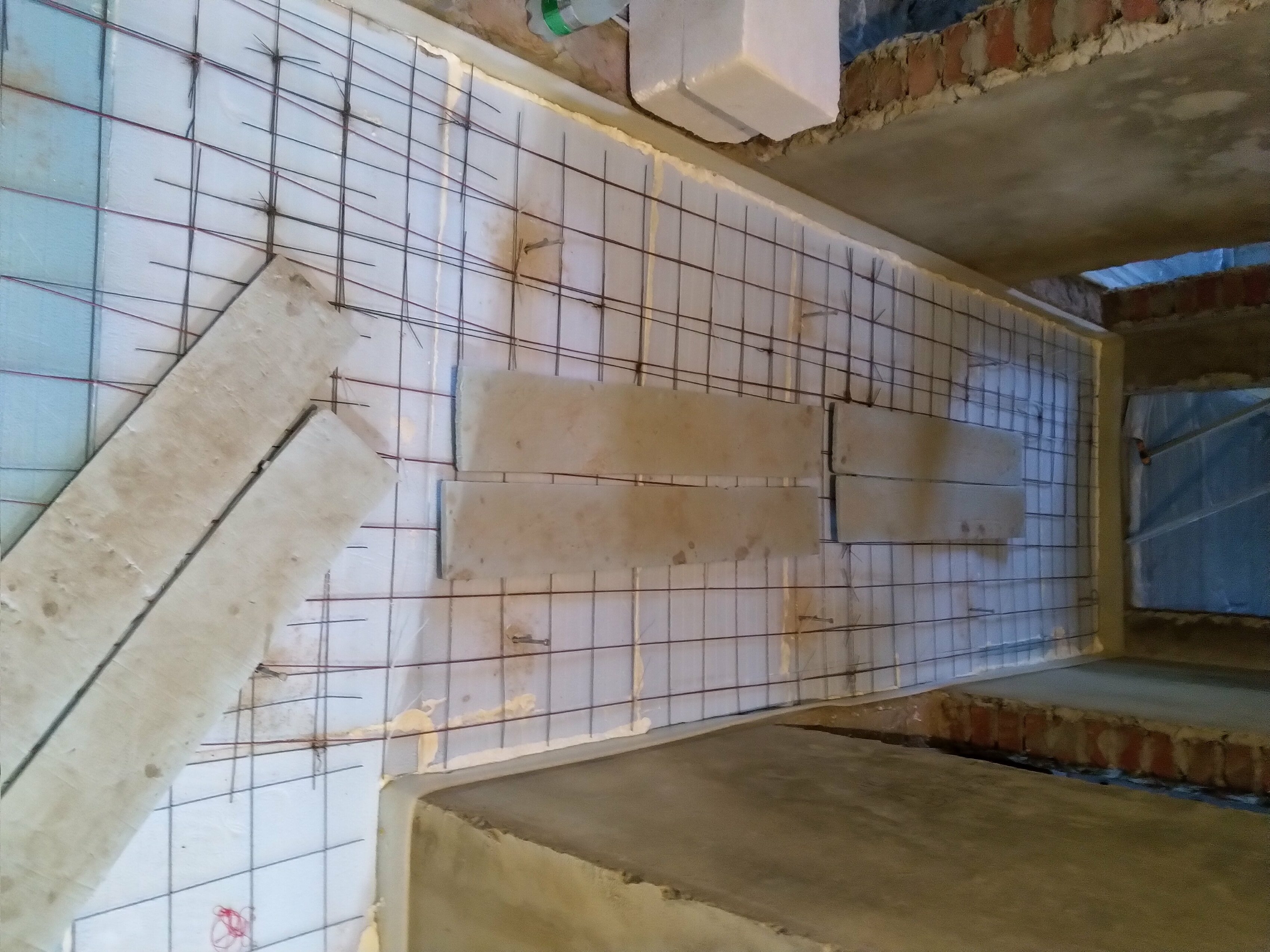

Евгений___ Опубліковано: 5 жовтня 2021 Автор Поділитись Опубліковано: 5 жовтня 2021 Помогите советом, завтра предстоит заливка большой комнаты, если не успеем залить как организовывается стык стяжки первого и второго дня? Посилання на коментар Поділитися на інших сайтах More sharing options...
Dendnepr Опубліковано: 5 жовтня 2021 Поділитись Опубліковано: 5 жовтня 2021 Выпуск сетки и вертикальный шов. 2 1 Посилання на коментар Поділитися на інших сайтах More sharing options...

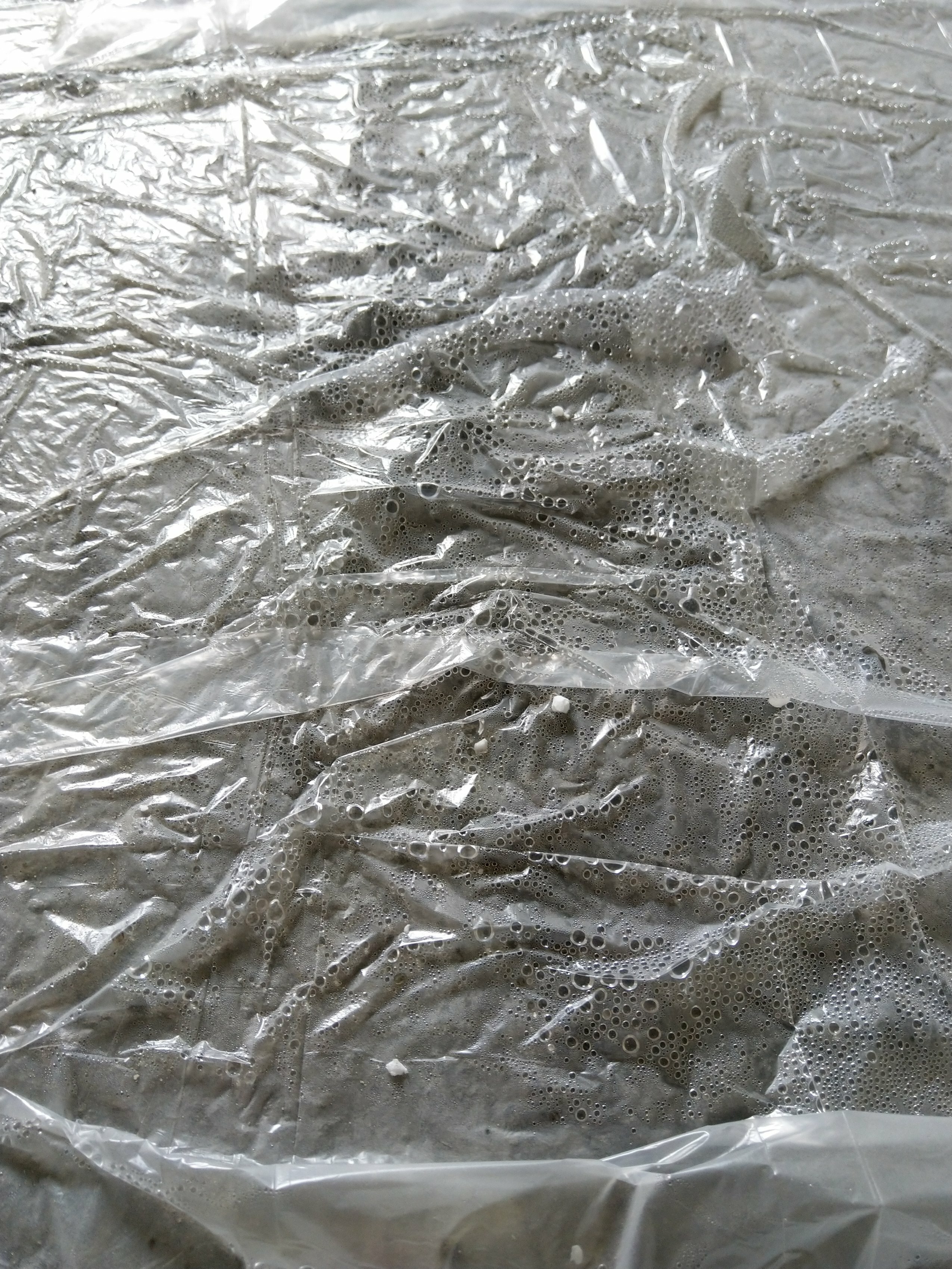

Евгений___ Опубліковано: 18 жовтня 2021 Автор Поділитись Опубліковано: 18 жовтня 2021 Стяжка залита, фух ) Выбранный рецепт: 2 песка, 2 гранотсев, 1,5 500 цемента, пластификатор, фибра. Последовательность: вода, фибра, пластификатор, цемент, гранотсев, песок. Залились за 10 дней, 22 человека\дня потрачена. Процесс, очень много времени уходит на подготовку, монтаж ленты, утеплителя, сетки, тп и маяков, если бы не любимая жена не хватило бы двух недель отпуска! По заливке был оврал с комнатой 32м2 начали вдвоем с подсобником закончили втроем около 22:00, вывод больше 2 кубов раствора нужно делать втроем, лучше раньше закончить. По дискуссии о пленке, после заливки оставил комнату без пленки(высокая влажность и не высокая температура способствует), плиты перекрытия стала темные от влаги, застелив пленкой цвет изменился на светло серый за один день и в комнате стало комфортней, вывод при любых условиях накрывать пленкой. 4 Посилання на коментар Поділитися на інших сайтах More sharing options...

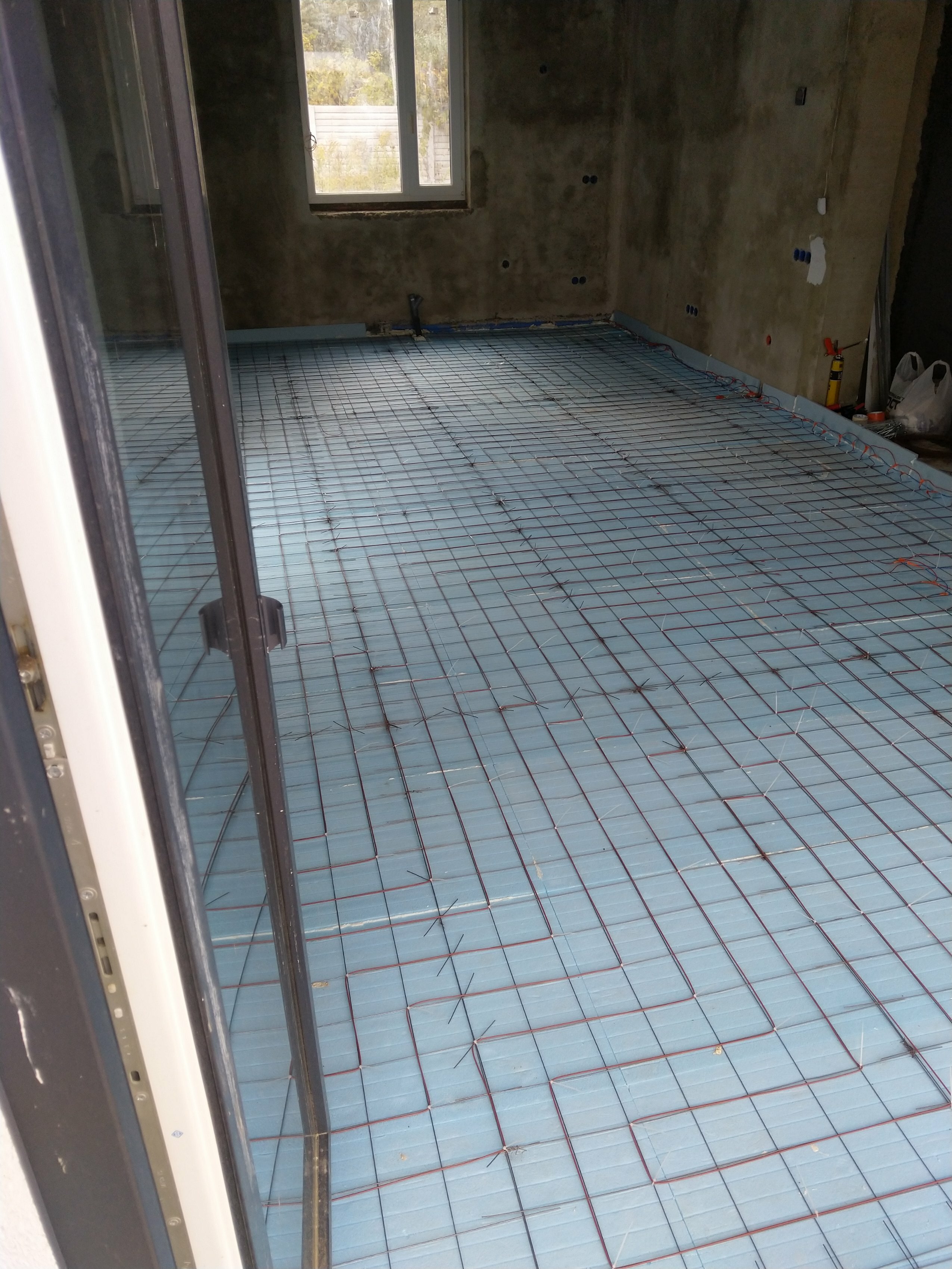

apereverzev Опубліковано: 21 жовтня 2021 Поділитись Опубліковано: 21 жовтня 2021 В 18.10.2021 в 10:51, Евгений___ сказал: Стяжка залита, фух ) На фото совсем не видно теплого пола. Неужели без него? Посилання на коментар Поділитися на інших сайтах More sharing options...
eam Опубліковано: 21 жовтня 2021 Поділитись Опубліковано: 21 жовтня 2021 (змінено) 2 часа назад, Евгений___ сказал: у меня Дергачевский район, можно ли в Харькове? Если что, Дергачевского района уже нету - теперь это Харьковский. Ну а техпаспорт может любое БТИ сделать. Змінено 21 жовтня 2021 користувачем eam 1 Посилання на коментар Поділитися на інших сайтах More sharing options...

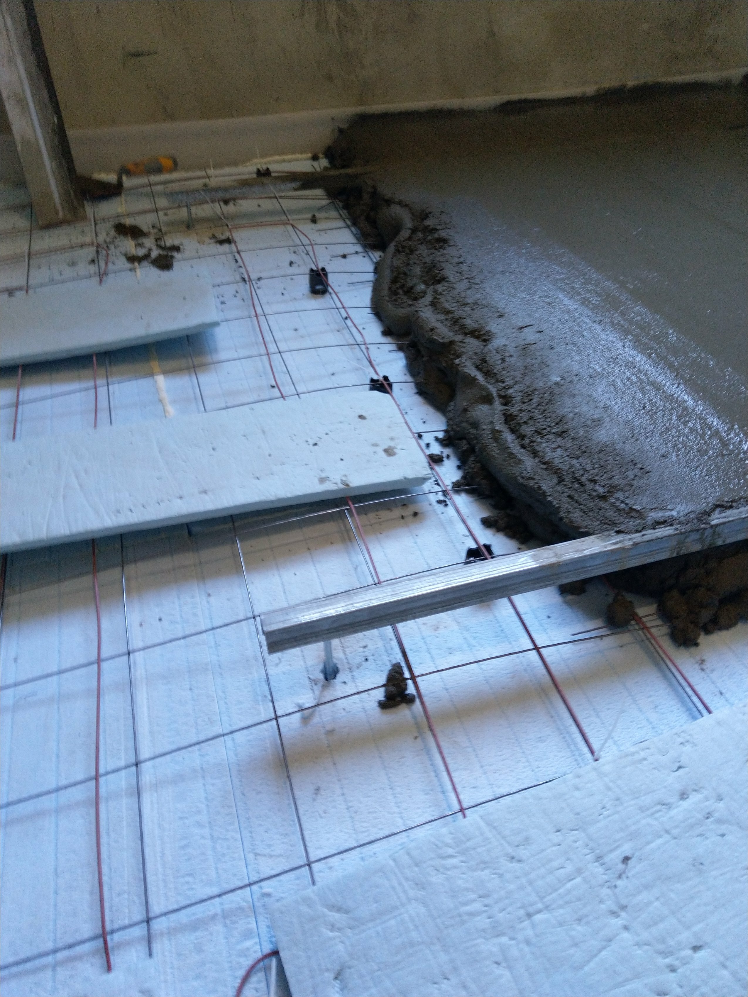

Скромный прораб Опубліковано: 21 жовтня 2021 Поділитись Опубліковано: 21 жовтня 2021 49 минут назад, apereverzev сказал: На фото совсем не видно теплого пола. Неужели без него? Ест ТП, электрический Посилання на коментар Поділитися на інших сайтах More sharing options...
apereverzev Опубліковано: 21 жовтня 2021 Поділитись Опубліковано: 21 жовтня 2021 53 минуты назад, Скромный прораб сказал: Ест ТП, электрический эти красные проводочки... стремновато както укладывать такое прямо на утеплитель, можно ведь поплавить его. Посилання на коментар Поділитися на інших сайтах More sharing options...
Евгений___ Опубліковано: 21 жовтня 2021 Автор Поділитись Опубліковано: 21 жовтня 2021 Электро 3 часа назад, apereverzev сказал: На фото совсем не видно теплого пола. Неужели без него? Электрический Посилання на коментар Поділитися на інших сайтах More sharing options...
Евгений___ Опубліковано: 21 жовтня 2021 Автор Поділитись Опубліковано: 21 жовтня 2021 2 часа назад, apereverzev сказал: эти красные проводочки... стремновато както укладывать такое прямо на утеплитель, можно ведь поплавить его. Я на свой страх и риск решил использовать углеродный кабель, макс нагрев я подобрал 40-45 градусов, если сгорит отпишусь, эксперимент за свои деньги )) Вся стоимость кабеля, 6 регуляторов(с недельной регулировкой), провода для монтажа, суммарной мощностью 6,5кВт на весь дом ~ 250$ Посилання на коментар Поділитися на інших сайтах More sharing options...
apereverzev Опубліковано: 21 жовтня 2021 Поділитись Опубліковано: 21 жовтня 2021 55 минут назад, Евгений___ сказал: макс нагрев я подобрал 40-45 градусов, подбирали по сопротивлению контура, или планируется плавная регулировка? Посилання на коментар Поділитися на інших сайтах More sharing options...
Евгений___ Опубліковано: 22 жовтня 2021 Автор Поділитись Опубліковано: 22 жовтня 2021 (змінено) 15 часов назад, apereverzev сказал: подбирали по сопротивлению контура, или планируется плавная регулировка? Сопротивлением. Он монтируется кусками, например в зале 23 куска по 12 метров, при подачи напряжения каждый из них греется до 40-45 градусов(если по 10м то грелись бы в среднем на 65 градусов), при выходе одного куска остальные остаются рабочими. Змінено 22 жовтня 2021 користувачем Евгений___ 1 Посилання на коментар Поділитися на інших сайтах More sharing options...
