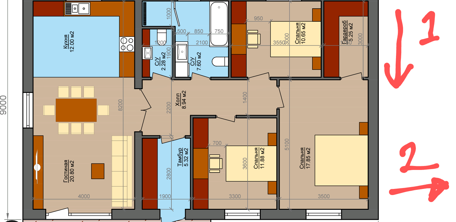

Евгений___ Опубліковано: 30 листопада 2020 Автор Поділитись Опубліковано: 30 листопада 2020 А раскладку кто какую делал, хочется единым ковром? 1 и 2 вариант уложить монолитно единым контуром. 3-й разбить по комнатам для экономии плитки. Посилання на коментар Поділитися на інших сайтах More sharing options...
razzil Опубліковано: 30 листопада 2020 Поділитись Опубліковано: 30 листопада 2020 ложите(кладите) вдоль длинной стороны дома. Подрезки много не будет. Я с дуру взял 10% запаса на свои 106м2, по итогу хватило на плинтуса на весь дом и пара пачек осталась еще. А раскладку, смещение, вы перестанете замечать через неделю, поэтому сильно замарачиваться тоже не стоит. 2 Посилання на коментар Поділитися на інших сайтах More sharing options...
shneider_vova Опубліковано: 30 листопада 2020 Поділитись Опубліковано: 30 листопада 2020 я раскладывал так, чтобы в узком коридоре плитка лежала поперек коридора, а не вдоль. у меня единый контур 1 Посилання на коментар Поділитися на інших сайтах More sharing options...

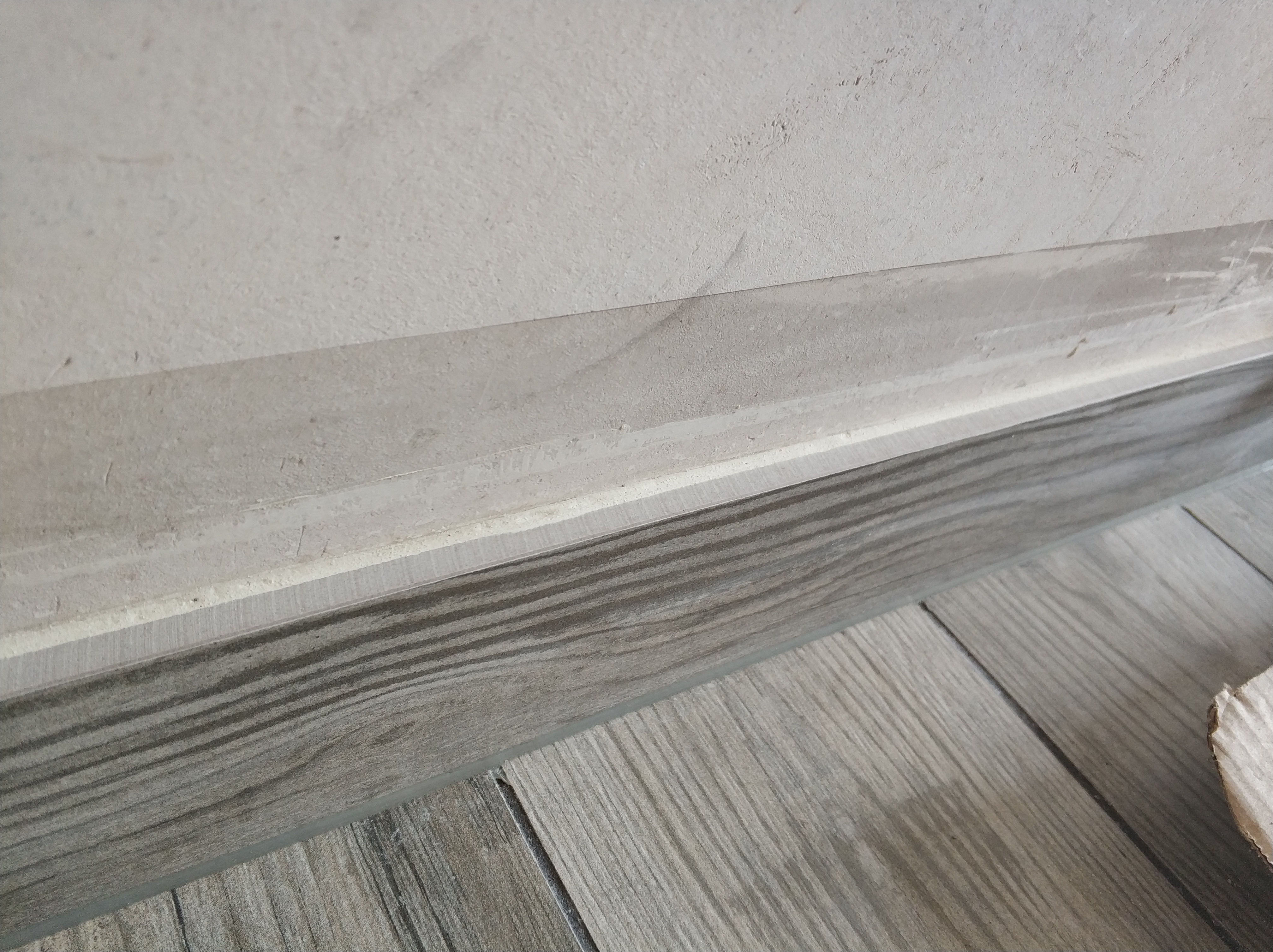

Евгений___ Опубліковано: 1 грудня 2020 Автор Поділитись Опубліковано: 1 грудня 2020 Ух, три разных варианта. Мой третий способ отпал. Нужно значит мне рисовать в чем-то сеточку из плитки и накладывать на планировку. Добавлено через 1 минуту ложите(кладите) вдоль длинной стороны дома. Подрезки много не будет. Я с дуру взял 10% запаса на свои 106м2, по итогу хватило на плинтуса на весь дом и пара пачек осталась еще. А раскладку, смещение, вы перестанете замечать через неделю, поэтому сильно замарачиваться тоже не стоит. А можно фото как выглядят плинтуса? Посилання на коментар Поділитися на інших сайтах More sharing options...
razzil Опубліковано: 1 грудня 2020 Поділитись Опубліковано: 1 грудня 2020 А можно фото как выглядят плинтуса? тут общий вид И во вложение как вблизи но до чистовой отделки еще. 1 Посилання на коментар Поділитися на інших сайтах More sharing options...
Евгений___ Опубліковано: 1 грудня 2020 Автор Поділитись Опубліковано: 1 грудня 2020 тут общий вид И во вложение как вблизи но до чистовой отделки еще. А верх плинтуса(торец) будет как-то декорироваться или останется как есть? Посилання на коментар Поділитися на інших сайтах More sharing options...
razzil Опубліковано: 1 грудня 2020 Поділитись Опубліковано: 1 грудня 2020 А верх плинтуса(торец) будет как-то декорироваться или останется как есть? сейчас он покрашен, смотрится неплохо. скорее всего ничего больше делать не будем. 1 Посилання на коментар Поділитися на інших сайтах More sharing options...
