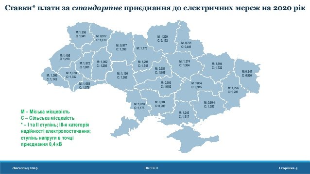

Lipus Опубліковано: 23 листопада 2019 Поділитись Опубліковано: 23 листопада 2019 В Україні переглянули ставки за приєднання до електромереж nv.ua/ukr/biz/economics/u-nkreku-pereglyanuli-platu-za-priyednannya-do-elektromerezh-novini-ukrajini-50055117.html 1 Посилання на коментар Поділитися на інших сайтах More sharing options...
Viorel Опубліковано: 24 листопада 2019 Поділитись Опубліковано: 24 листопада 2019 В Україні переглянули ставки за приєднання до електромереж nv.ua/ukr/biz/economics/u-nkreku-pereglyanuli-platu-za-priyednannya-do-elektromerezh-novini-ukrajini-50055117.html Там указаны средние\минимальные\максимальные ставки. А как и где узнать конкретные ставки ставки на стандартное подключение для определенных населенных пунктов? Посилання на коментар Поділитися на інших сайтах More sharing options...
ieroglif Опубліковано: 25 листопада 2019 Поділитись Опубліковано: 25 листопада 2019 Там указаны средние\минимальные\максимальные ставки. А как и где узнать конкретные ставки ставки на стандартное подключение для определенных населенных пунктов? Там указаны средние/мин/макс по всеё стране, а также конкретные цифры по каждой области. Ну и логично предположить, что если ставки эти устанавливает НКРЕКУ, то и искать их нужно на сайте ... НКРЕКУ ! 1 Посилання на коментар Поділитися на інших сайтах More sharing options...
Alicewonders Опубліковано: 25 листопада 2019 Поділитись Опубліковано: 25 листопада 2019 здравствуйте, подскажите пожалуйста к кому удобно и выгодно на сегодня обратиться для проведения измерений сопротивления заземления и получения соответствующего документа, который требуется подавать в РЭС для подключения "электроустановок заказчика". столб стоит, кабель проложен, коробка с печатью и автоматом висит, теперь этап счётчик-договор. киево-святошинский р-н. спасибо. 2000 грн., контакты дам в лс, если еще актуально Добавлено через 11 минут UPD по на#бкам от Киевоблэнерго: Аккуратно, в договоре на приєднання ставят дату введения вашего дома в эксплуатацию, это одно из ваших обязательств по условиям договора. За нарушение любого обязательства - пеня в размере 0,1% стоимости подключения за КАЖДЫЙ ДЕНЬ просрочки. Это 36,5% за год. Т.е. если вы построились и ввели в эксплуатацию на 3 года позже, чем обещали Киев#блэнерго, - заплатите 200% стоимости подключения. Пеня 36,5% годовых, зацените. 2 Посилання на коментар Поділитися на інших сайтах More sharing options...
Lipus Опубліковано: 26 листопада 2019 Поділитись Опубліковано: 26 листопада 2019 Там указаны средние\минимальные\максимальные ставки. А как и где узнать конкретные ставки ставки на стандартное подключение для определенных населенных пунктов? Там же на картинке цены по областям Посилання на коментар Поділитися на інших сайтах More sharing options...

Lipus Опубліковано: 2 грудня 2019 Поділитись Опубліковано: 2 грудня 2019 Там указаны средние\минимальные\максимальные ставки. А как и где узнать конкретные ставки ставки на стандартное подключение для определенных населенных пунктов? www.nerc.gov.ua/data/filearch/postanovy/2019/p2460-d1-5-2019.pdf 1 Посилання на коментар Поділитися на інших сайтах More sharing options...
