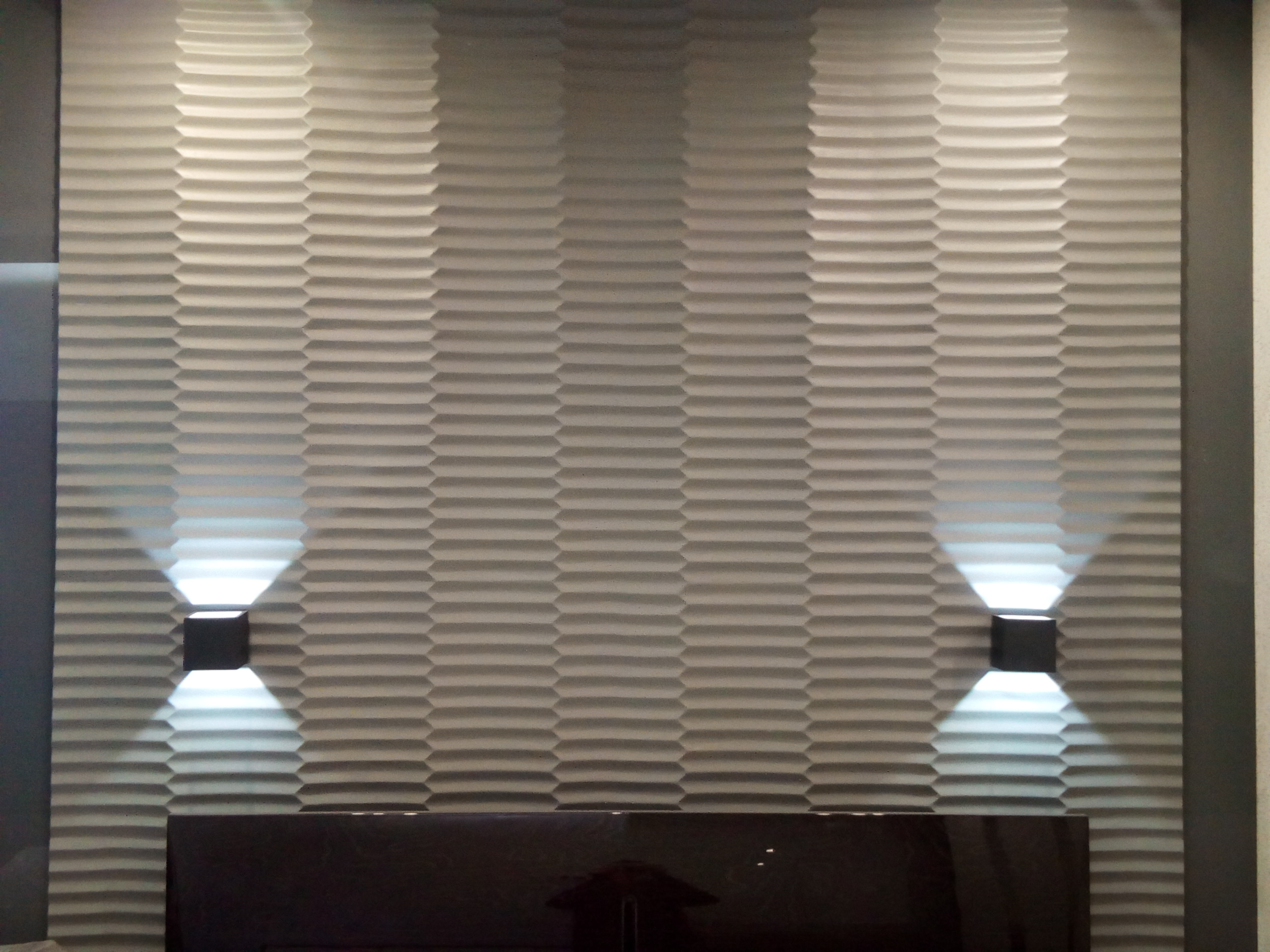

Я когда то именно для этих целей и вынужден был купить краскопульт , выбирал сразу по лучше что было при выборе , где то и фотки 3 Д выкладывал недавно :)

Я тоже пульвик купил для именно такого. Всякие гипсовые лепнины, ребристые колонны, п/у багеты и 3d-панели красить им - просто песня:good:

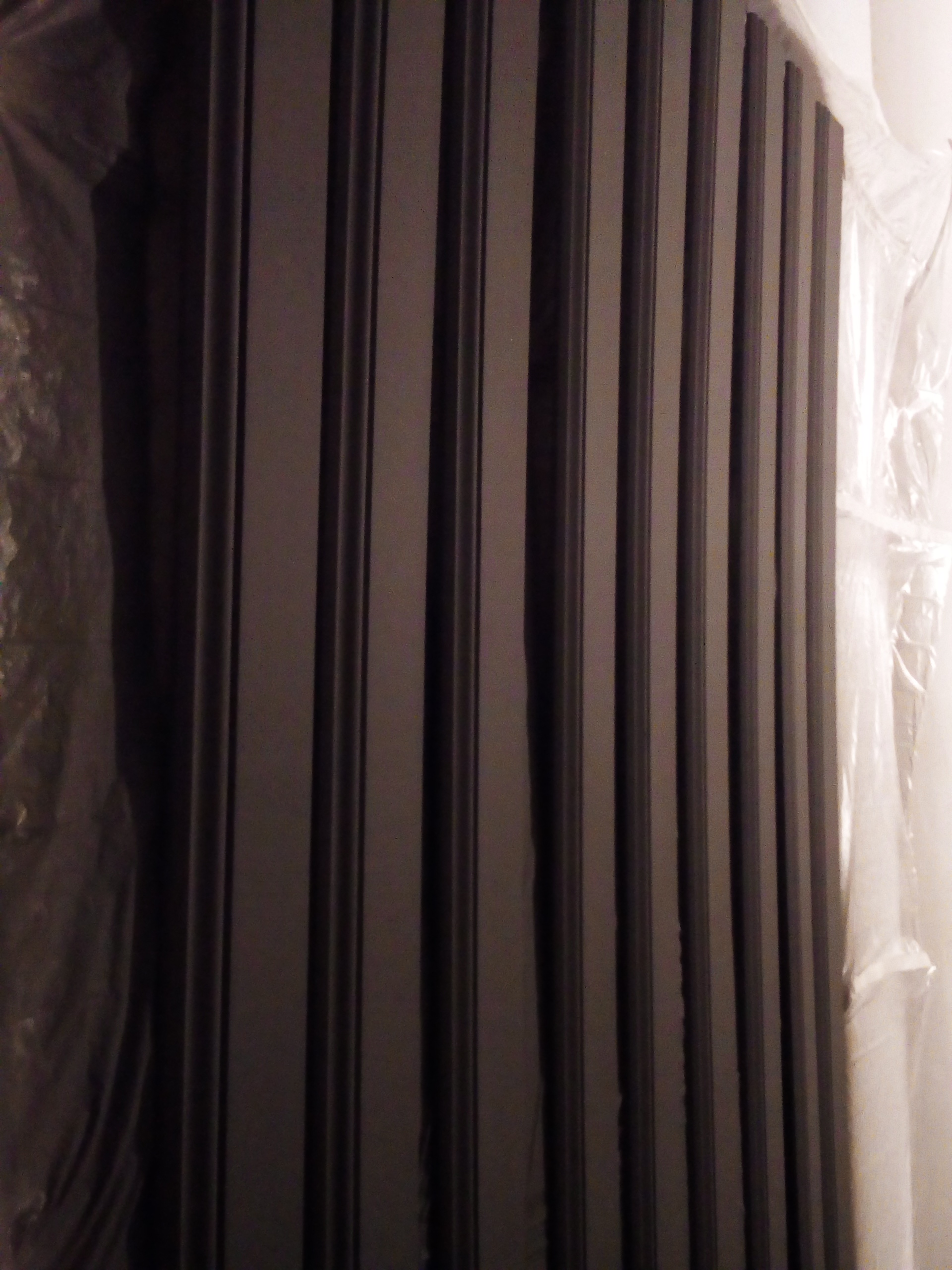

Вот из последнего. Красил в 2 слоя разбавленной на 15% шелко-матовой Seidenmatt 7 от feidal в цвете RAL 7004. Краска просто создана для пульвера и таких покрасок. Когда катал её валиком на стене - фигня получалась с полосами(укрывистость слабая), а вот пульвером по рельефу прокрашивать труднодоступные места ею - самое то.
Да , багеты тоже ляля получаются .
Сегодня буду как раз п/у красить в коричневый, а завтра монтировать:beer:
Наконец дошли руки до багетов:)

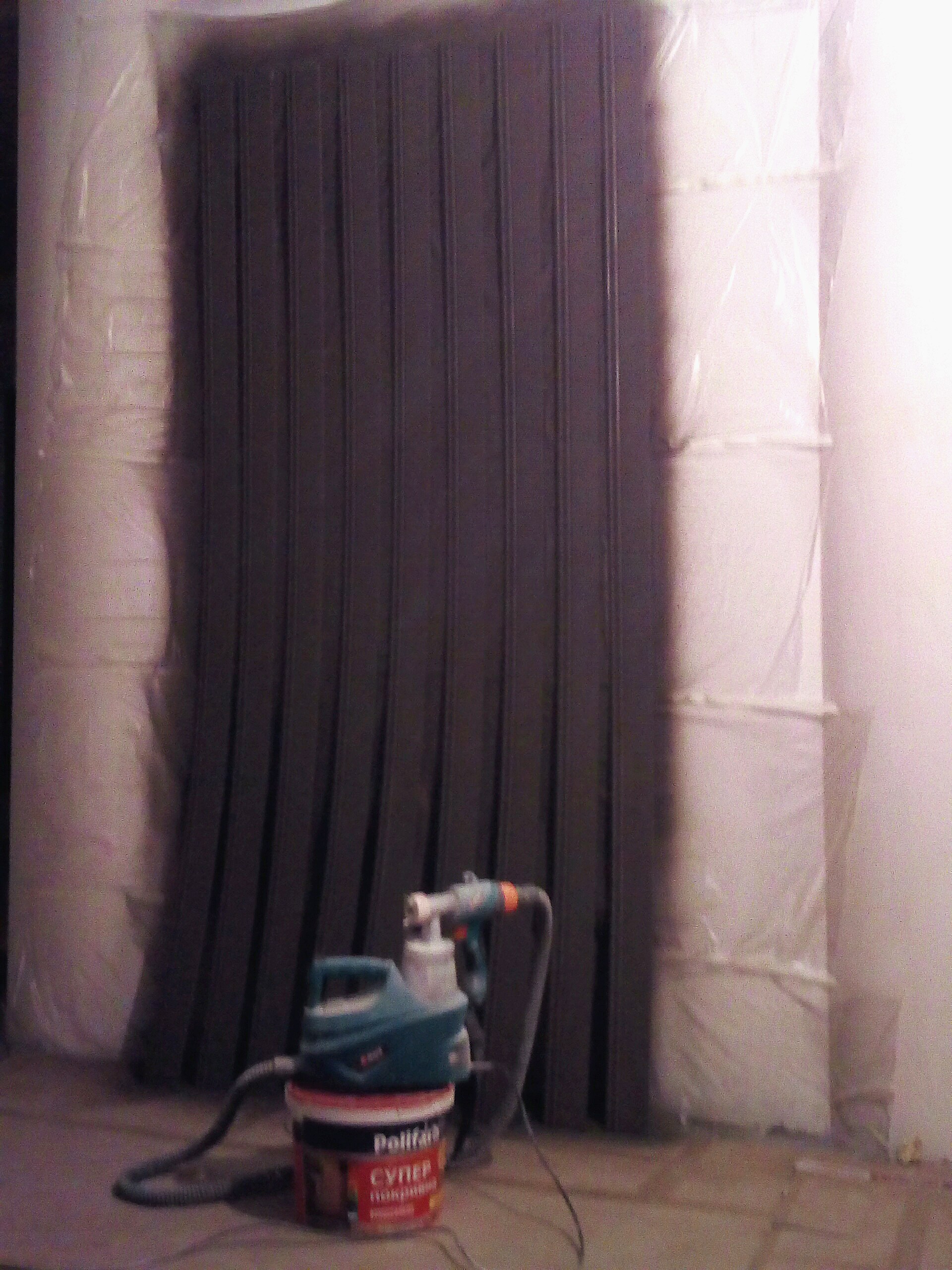

Процесс покраски тот же, что и при покраске гипсовых 3d панелей. По времени - мне хватило 15 минут, чтобы основательно прокрасить 4м2 полиуретановых багетов и стенки, на которую они опираются.
Краска - все тот же Полифарб, неплохо себя зарекомендовавший на потолках. Задул в один слой - выглядит как будто так и было покрашено уже с завода. Пульвик Bort BFP-350, брал на Розетке за что-то около 1000грн. Очень рекомендую для подобных мероприятий:beer:
А що фарба така? акрилова? Який грунт під неї ?
Да, краска акриловая и очень даже путёвая в работе и по итоговому результату, как на свои деньги(600грн за 10л). Имеет отличную укрывистость, по нормальной подготовке отлично красится в один слой. Грунт под неё обычный акриловый глубокого проникновения идёт. Я использовал грунт-концентрат эльф д09, как и по всей остальной малярке, но это в принципе не суть - любой другой проверенный качественный грунт вполне подойдет.
