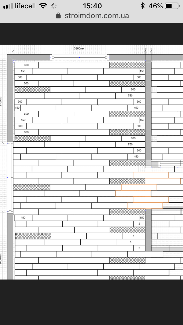

мужики, хорош :beer: я не настолько педантичен, чтобы выдумывать такие сложности на ровном месте. плиточник может и уехать с объекта, если я ему график котангенса покажу :-)
Так не надо показывать, нарисуйте его на полу и все.
Главное обьяснить что это не стык, а то подрежет еще по этой линии. (Часто в квартирах видел зонирование кухни и гостинной с кривообразным подрезом)
Попробуйте сами в редакторе графическом разложить так - получите систематизированный хаос.
посмотрел. Но так нет жесткого правила :-) смещение указано именно что произвольное. мне не очень хочется произвол отдавать на откуп мастера (хотя я с ним проговорю это сегодня). Попробую что то прорисовать до встречи на примере одной комнаты, и выложить сюда результат
У себя ставил задачу именно по минимизации повторяемости. То есть хаос. ИМХО это простая задача для плиточника, и нечего париться по этому поводу, вырисовывая раскладку и контролируя миллиметры. Все равно в следующий раз Вы обратите внимание на свою раскладку, только когда через пару лет, кто-то спросит о подобном вопросе на форуме :)

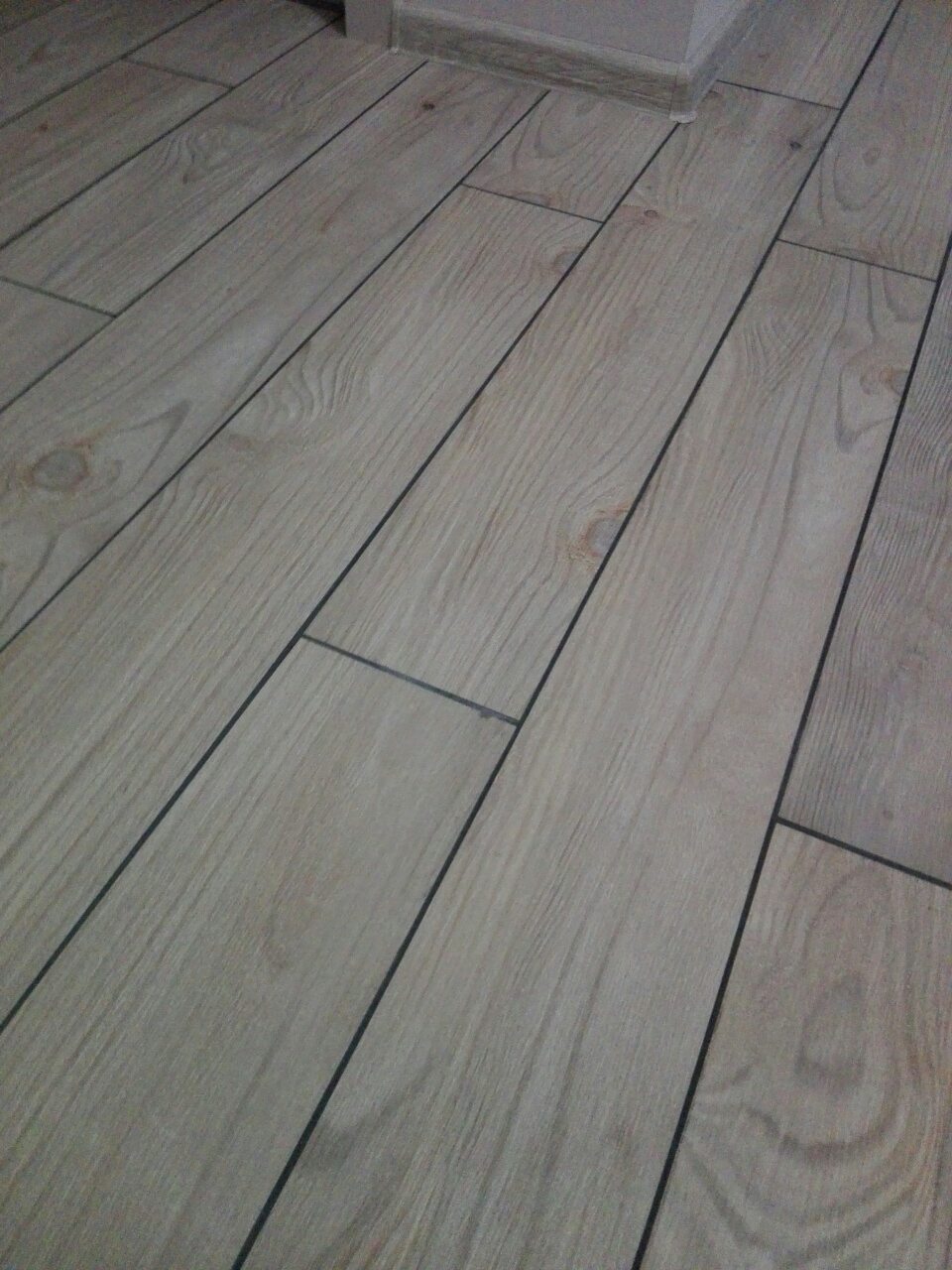

У меня была использована светлая, темно серая, и черные затирки. Самая практичная в моих условиях именно черная. Темно серая тоже неплохо по сравнению со светлой, но все-таки грязь больше видна на ней, ну и если что-то жирное попадет на шов, то в этом месте он становиться заметно темнее. Какого либо побеления черных швов у меня не наблюдается, и выглядят они более эстетично ИМХО. Возможно это зависит от состава затирки, и состава самой грязи, может она у кого-то более темная а у кого-то более светлая :).
Ну и все это обретает смысл только при обнаружения подобного обсуждения на форуме. До этого последний раз я обращал внимание на цвет затирки наверное когда принимал работу плиточника.
Змінено користувачем Dmode
У меня была использована светлая, темно серая, и черные затирки. Самая практичная в моих условиях именно черная. Темно серая тоже неплохо по сравнению со светлой, но все-таки грязь больше видна на ней, ну и если что-то жирное попадет на шов, то в этом месте он становиться заметно темнее. Какого либо побеления черных швов у меня не наблюдается, и выглядят они более эстетично ИМХО. Возможно это зависит от состава зитирки, и состава самой грязи, может она у кого-то более темная а у кого-то более светлая :).

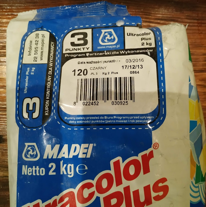

а что за затирка? цемент или эпоксид? какая то дополнительная защита швов была? если будет возможность померять - какая толщина шва?
Затирка такая. Защиты никакой не было.
Крестики были 1.5мм.
Бывает плитка, которую даже если в стык положишь, то толщина шва в затирке будет существенно больше нуля. В моем случае при крестиках в 1.5мм, толщина шва на поверхности затирки получалась от 1.7 до 2мм

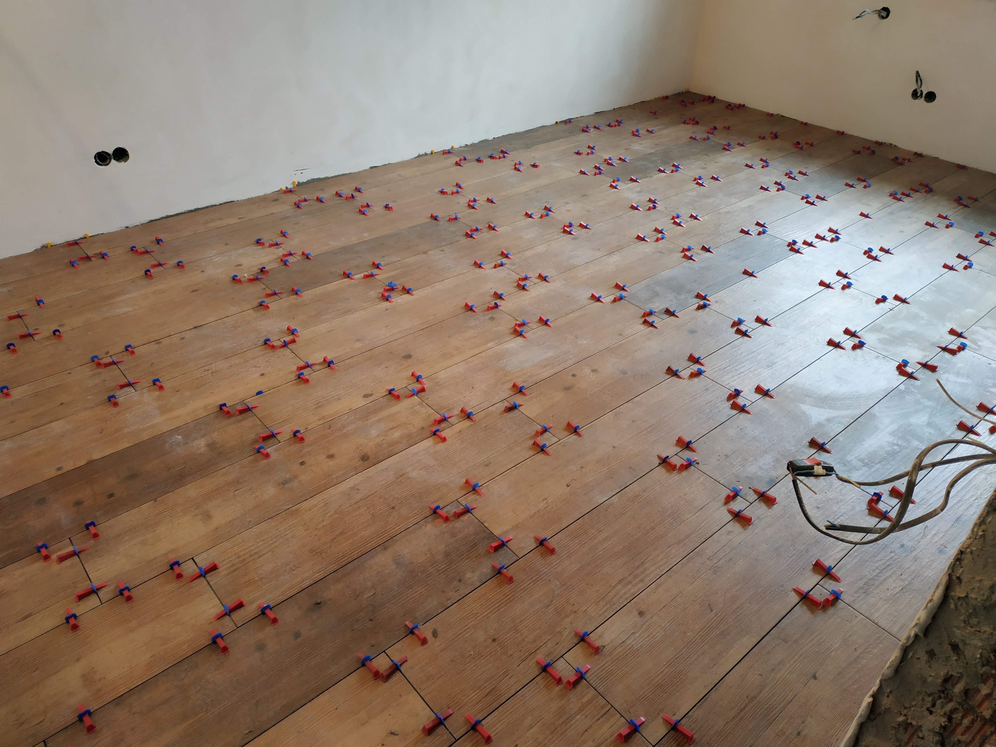

Есть какие то утвержденные схемы создания хаоса?
Как-то так, у себя в теме уже выкладывала. В реальности вообще не напрягает, а я в этом плане ку-ку :D

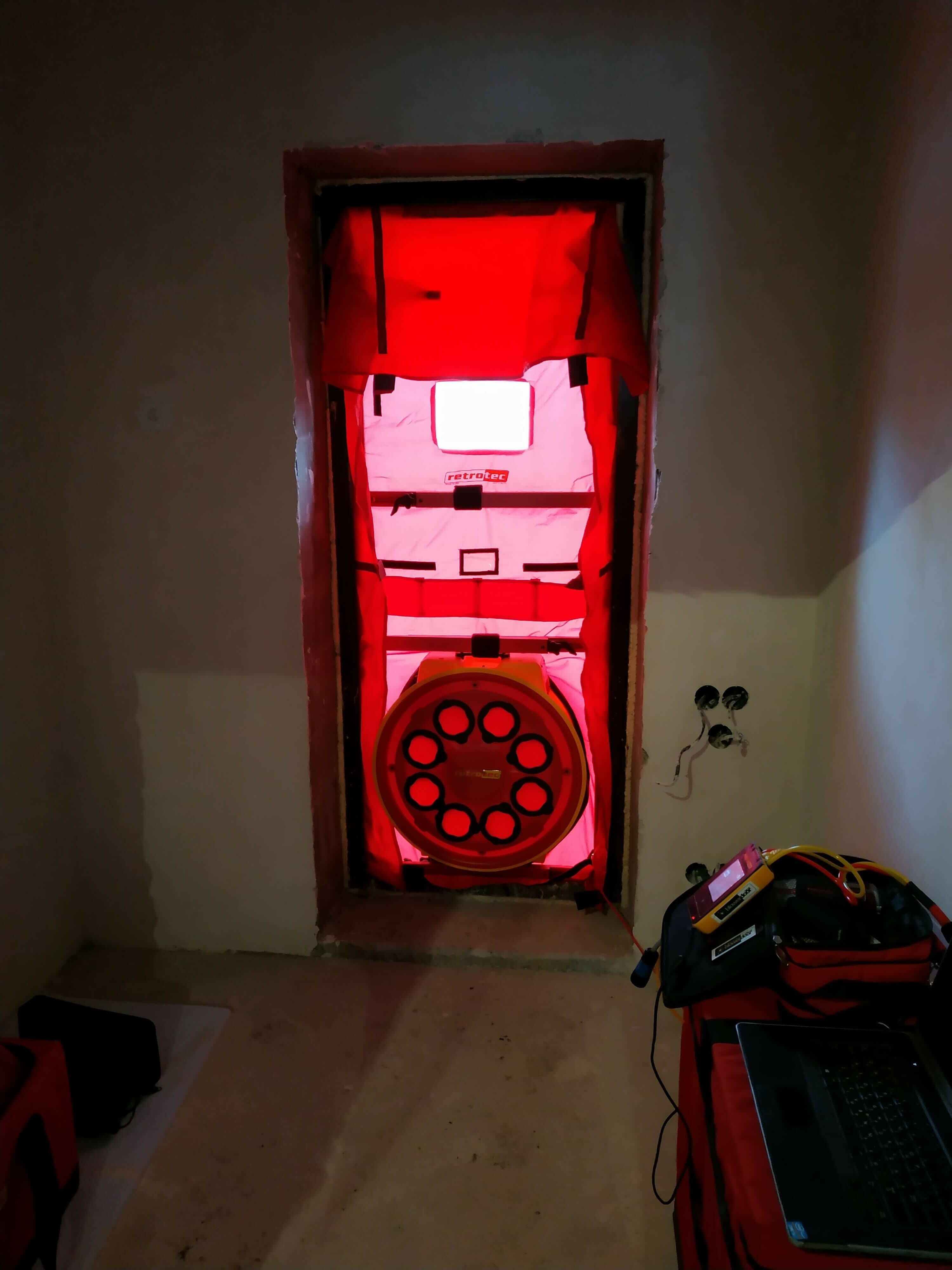

Ну и где же отзыв о blower-door тесте? :)
Ром, завтра отпишусь. В целом нормально, есть нюансы устранимые, которые не позволили получить результат, который мне бы хотелось - в основном, связанные с временным закрытием проема под лестницу- ему не уделили должного внимания, и там по всем сторонам сифонит. Фото-видео не делал - так как это все делает Андрей - я поленился. Так что краткий обзор и краткие выводы - завтра, развернуто - когда получу отчёт и фото-видео от Андрея.

Обещанный отчет.
Тест начался с установки в проем двери вот такой штуки с вентилятором:
Затем прошлись с тепловизором вокруг дома, посмотрели на места возможных утечек. У Андрея был профессиональный тепловизор, а мне он дал свой телефон с приставкой, работающей в качестве тепловизора, поэтому времени делать отдельный фото не было - я ходил и тоже в онлайн режиме все отслеживал. Никаких особых проблем на первом просмотре нет - отмостка(земля) была теплой, но, со слов Андрея, утеплять ее надо будет по желанию - острой необходимости в этом нет.
Затем вентилятор включался, создавал отрицательное давление, и мы искали места, откуда в явном виде дует воздух. Это вот такие места возле выхода на второй этаж:
Показатель по тесту - 1.3 - то есть при давлении 50 Па воздухообмен 1.3 от объема дома (грубо 500 м3) в час. Это средний результат. Прочитал в инете, что если меньше 1.5 - то требуется система принудительной вентиляции - естественная не работает. Пассивный дом - меньше 0.6 - то есть явно есть куда стремиться.

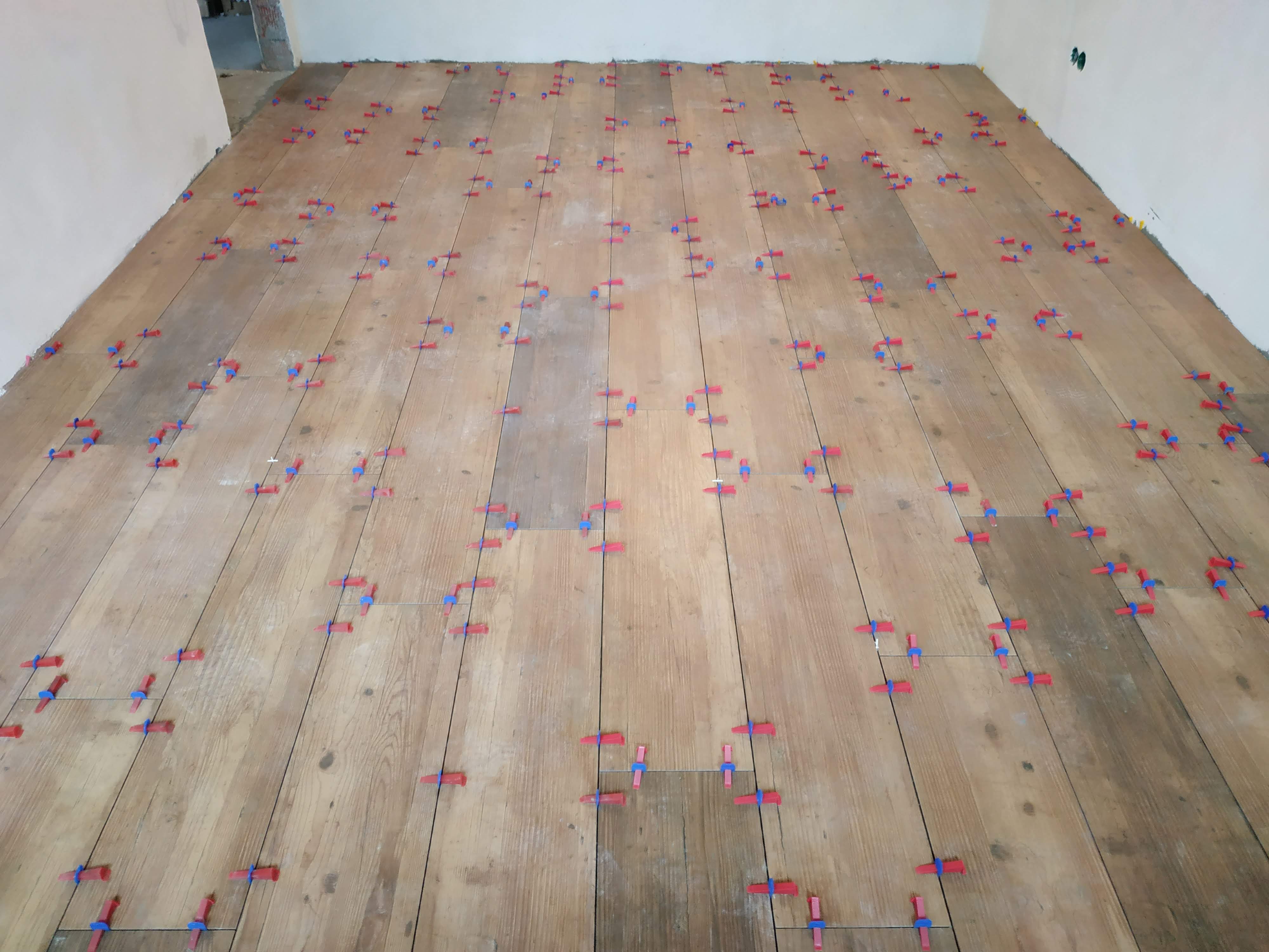

И сделали по плитке одну комнату. Не уверен, что фото нормально передаст, плюс грязь, плюс СВП - но нам нравится, получился нормальный "хаос":
