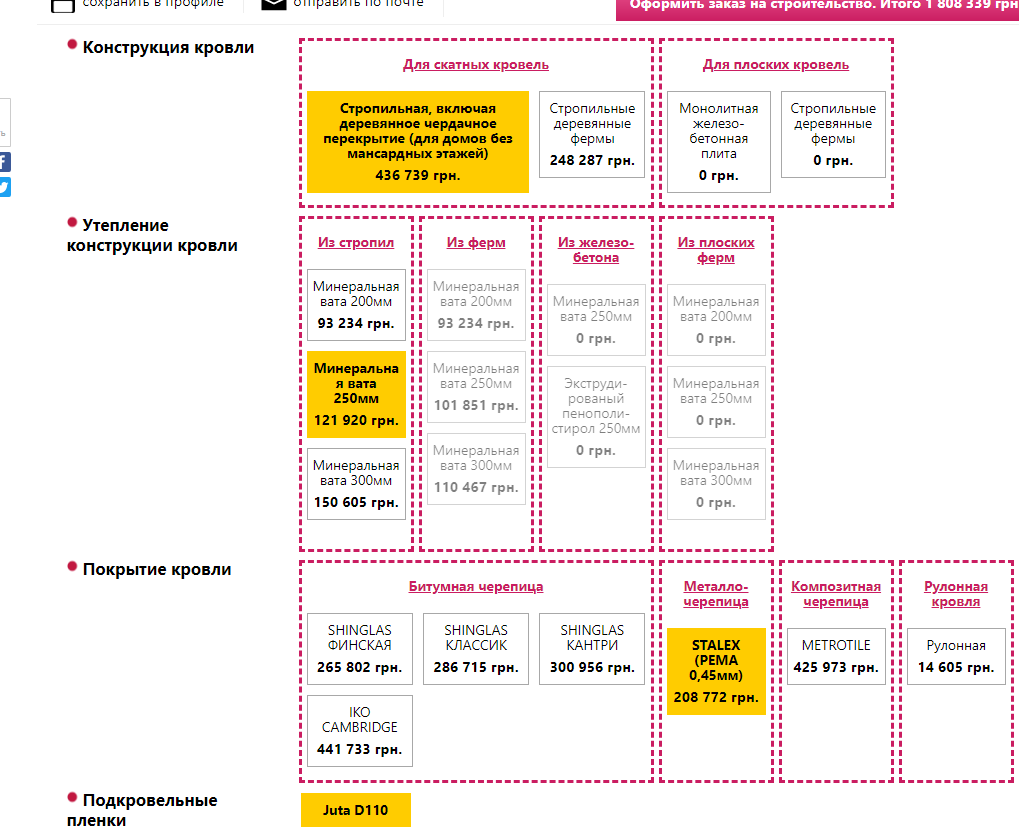

Narval Опубліковано: 15 січня 2019 Поділитись Опубліковано: 15 січня 2019 Я о изменениях в понимании стоимости того или иного решения. Это касается не только отделки. Аналогично - разве не было бы правильно иметь примерную стоимость кровельного покрытия материал+вспомогательные+работы для разных типов покрытия (металлочерепица, битумка, керамика)? а этого днем с огнем не сыщешь. Или по овк. ТП - столько то на 1 м2, радиаторы - столько то . Обвязка котельной - ... Этих цифр нет ни на форуме, не в инете. А ведь они типовые для среднекачественных материалов и площади этажа от 50 м2. Возможно уже писали, но такое есть. У меня из всех работников такое сделали кровельщики. Смета материалов и работ. Расхождение было, но в связи с допработами и изменениями конструкции. Крышу над навесом делали они же потом. Смета и окончательная цифра сошлась на 99% Добавлено через 12 минут У Васи есть методика заливки нетрескающейся стяжки. Без керлинга. С гарантией от проблем со стяжкой. Поверьте, на рынке таких предложений нет. И проси Вася за работу на 50% больше - я бы платил (сорри, Вася). Насчёт оценочного проекта. А он и не нужен. Нужно вот такое: " На ваш дом при реализации отопления только ТП нужно будет материалов ХХХ, работ средне ууу. Если добавить радиаторы, то... Если только радиаторы, то.... Наполнение котельной - ТТ - столько то, электрокотел - столько то, газовый- столько, электро+ газовый - столько". Можно предложить давать рекомендуемые материалы и минимально необходимые по качеству (то есть 2 варианта по цене по материалам). Думаю, больше чем полчаса-час это у специалиста не потребует. По теплотехнике заказывал проект, платил за него деньги. Потом тепловик по этому проекту делал смету, и можно было оценить что сколько стоит. Кстати очень рад что в доме кроме тёплых полов ещё и радиаторы. Работают в 2-3 комнатах в спорных местах -ванна под окном (отлично борется с конденсатом на окнах и заменяет полотенцесушитель, в детской под столом, быстро нагревает пространство ученика когда он делает уроки, постоянно работает в тамбуре около входной двери, быстрый нагрев и борьба с конденсатом (в остальных ещё не пригодились) 3 Посилання на коментар Поділитися на інших сайтах More sharing options...
shneider_vova Опубліковано: 15 січня 2019 Автор Поділитись Опубліковано: 15 січня 2019 еще раз - вопрос в ориентировочной стоимости того или иного решения. Я сейчас не хуже Murava готов озвучить стоимость реализации теплого пола на любой одноэтажник за 10 минут (труба, коллектор, евроконуса, мерилон, скобы, краны). Но на этапе "ввязываться/не ввязываться" в стройку - нужно понимание, а что можно получить за те деньги, что есть. вот вариант того, о чем я говорю: не знаю, что Z500 вложило в эти цифры, но тут можно сравнить, и выбрать для себя - стоит ли удорожание на 100 тыс - преимуществ битумки или нет. У меня перед началом работ был на руках проект со всеми разделами, спецификациями, и я все посчитал, но по отделке, например, никаких таких примерных расценков нет. Вот с Васей очно говорили за стоимость гипсокартонного потолка под ключ. Насчитали грубо 800 грн/м2 (может, немного другая цифра, уже точно не помню). И сразу стало понятно, что помимо возможных проблем с косяками такого потолка, стоимость несоизмерима с другими решениями по потолку. Аналогично с плиткой - если бы я год назад понимал точно, что плитка будет 800 грн/м2 под ключ, я бы вариант ламината рассматривал бы более пристально. Посилання на коментар Поділитися на інших сайтах More sharing options...
Narval Опубліковано: 15 січня 2019 Поділитись Опубліковано: 15 січня 2019 А секрета и нет: просто они указивают цени за кв.м. На мою хотелку по ОВК бил виставлен прайс в 75 у.е./ кв.м отапливаемой площади дома плюс стоимость котельни. Ну вот как по мне это неправильный подход, в отоплении есть вещи которые входят и при 50м и при 100. Есть которые пропорциональны площади, есть дискретные. Правильнее считать не кВ.м. А наверное объект в целом. Это вот дизайнеры любят квадратами считать. А как по мне что комната 16м что 20 одинакова. Добавлено через 7 минут еще раз - вопрос в ориентировочной стоимости того или иного решения. Я сейчас не хуже Murava готов озвучить стоимость реализации теплого пола на любой одноэтажник за 10 минут (труба, коллектор, евроконуса, мерилон, скобы, краны). Но на этапе "ввязываться/не ввязываться" в стройку - нужно понимание, а что можно получить за те деньги, что есть. вот вариант того, о чем я говорю: [ATTACH]646045[/ATTACH] не знаю, что Z500 вложило в эти цифры, но тут можно сравнить, и выбрать для себя - стоит ли удорожание на 100 тыс - преимуществ битумки или нет. У меня перед началом работ был на руках проект со всеми разделами, спецификациями, и я все посчитал, но по отделке, например, никаких таких примерных расценков нет. Вот с Васей очно говорили за стоимость гипсокартонного потолка под ключ. Насчитали грубо 800 грн/м2 (может, немного другая цифра, уже точно не помню). И сразу стало понятно, что помимо возможных проблем с косяками такого потолка, стоимость несоизмерима с другими решениями по потолку. Аналогично с плиткой - если бы я год назад понимал точно, что плитка будет 800 грн/м2 под ключ, я бы вариант ламината рассматривал бы более пристально. Для этого нужен опыт застройщика и понимание чем технологично оно отличается. Сейчас я тоже могу очень много прикинуть на коленке и различные варианты реализации, при этом если бы мне кто-то рассказывал разницу этих вариантов раньше, до того как я построил дом, я бы ничего не понял. Сейчас вникнув во все процессы, или почти все, я конечно могу давать свои имхо, вот только те кто не вник - те не поймут и им надо будет две кнопочки «Скока стоит» и «зделать заебись» по этому когда приятели спрашивают мое мнение, я им такими кнопочками и советую, если начнут строится, буду уже советовать другими кнопочками. 3 Посилання на коментар Поділитися на інших сайтах More sharing options...
