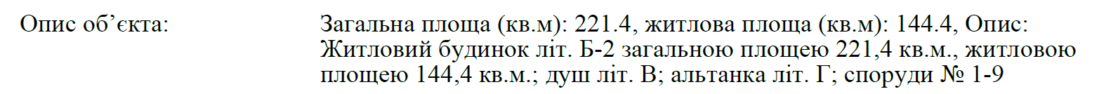

AlexLixlet Опубліковано: 10 січня 2019 Поділитись Опубліковано: 10 січня 2019 витяг про право власності на обычной бумажке, с печатью гос.регистратора заполняем декларацию додаток №2 про готовнисть до эксплуатации объекта, будивництво якого здийснено на пидстави будивельног паспорта (для сдачи в цнап). Меня смущает п.7-вартисть основних засобив, яки приймаються в эксплуатацию________ грн.(тут несколько лямов прийдется рисовать) Нужно указать сумму. Чем это чревато? Сумму увеличить или уменьшить? Посилання на коментар Поділитися на інших сайтах More sharing options...
shneider_vova Опубліковано: 10 січня 2019 Автор Поділитись Опубліковано: 10 січня 2019 заполняем декларацию додаток №2 про готовнисть до эксплуатации объекта, будивництво якого здийснено на пидстави будивельног паспорта (для сдачи в цнап). Меня смущает п.7-вартисть основних засобив, яки приймаються в эксплуатацию________ грн.(тут несколько лямов прийдется рисовать) Нужно указать сумму. Чем это чревато? Сумму увеличить или уменьшить? я поискал в инете, что рекомендуют. сделал по утвержденной рыночной стоимости за 1 м2 в области. Что то в районе 13 или 14 тыс за м2, получилось порядка 2.5 млн. Вроде никуда эта цифра не идет. Посилання на коментар Поділитися на інших сайтах More sharing options...
yurriy Опубліковано: 10 січня 2019 Поділитись Опубліковано: 10 січня 2019 я поискал в инете, что рекомендуют. сделал по утвержденной рыночной стоимости за 1 м2 в области. Что то в районе 13 или 14 тыс за м2, получилось порядка 2.5 млн. Вроде никуда эта цифра не идет. Она идет в налог с продажи. Потом. Если захочешь . Посилання на коментар Поділитися на інших сайтах More sharing options...
AlexLixlet Опубліковано: 10 січня 2019 Поділитись Опубліковано: 10 січня 2019 я поискал в инете, что рекомендуют. сделал по утвержденной рыночной стоимости за 1 м2 в области. Что то в районе 13 или 14 тыс за м2, получилось порядка 2.5 млн. Вроде никуда эта цифра не идет. стоимость м2...считать по полам или стенам? Посилання на коментар Поділитися на інших сайтах More sharing options...
bs0d Опубліковано: 10 січня 2019 Поділитись Опубліковано: 10 січня 2019 Она идет в налог с продажи. Потом. Если захочешь . а шо давно ДАБИ уже с налоговой вась-вась? просто учитывая то, что они даже строй.паспорт в глаза не видят (и многие прекрасно вводят в эксплуатацию и без него), то врядли у них какое-то межведомственное общение, и вообще эта цифра где-либо фигурирует, окромя самого текста декларации стоимость м2...считать по полам или стенам? как угодно, можно и по площади скатов; я от балды 1.5ляма нарисовал на ~140 метров загальної площі Посилання на коментар Поділитися на інших сайтах More sharing options...
yurriy Опубліковано: 10 січня 2019 Поділитись Опубліковано: 10 січня 2019 а шо давно ДАБИ уже с налоговой вась-вась? Кто их знает... У нас же вроде теперь единый реестр собственников недвижимости. Все равно кто туда оценочную стоимость внесет. Посилання на коментар Поділитися на інших сайтах More sharing options...
dushes86 Опубліковано: 10 січня 2019 Поділитись Опубліковано: 10 січня 2019 заполняем декларацию додаток №2 про готовнисть до эксплуатации объекта, будивництво якого здийснено на пидстави будивельног паспорта (для сдачи в цнап). Меня смущает п.7-вартисть основних засобив, яки приймаються в эксплуатацию________ грн.(тут несколько лямов прийдется рисовать) Нужно указать сумму. Чем это чревато? Сумму увеличить или уменьшить? А кроме декларации никого вызывать не надо для измерений получившегося по факту? Вроде где-то слышал, что нужен частный проектировщик, который делает техпаспорт, или что-то в этом духе.. Посилання на коментар Поділитися на інших сайтах More sharing options...
shneider_vova Опубліковано: 10 січня 2019 Автор Поділитись Опубліковано: 10 січня 2019 А кроме декларации никого вызывать не надо для измерений получившегося по факту? Вроде где-то слышал, что нужен частный проектировщик, который делает техпаспорт, или что-то в этом духе.. Техпаспорт нужен, его номер указывается в декларации. Обошёлся мне в 1600 грн В витяге с реестра стоимости из декларации нет. По идее, при продаже будет независимая оценка, никак не ориентирующаяся на указанную мной стоимость 2 Посилання на коментар Поділитися на інших сайтах More sharing options...
dushes86 Опубліковано: 10 січня 2019 Поділитись Опубліковано: 10 січня 2019 Техпаспорт нужен, его номер указывается в декларации. Обошёлся мне в 1600 грн Вова, а в техпаспорте указаваются прочие постройки, кроме дома? И какая должна быть степень готовности для оформления техпаспорта? Посилання на коментар Поділитися на інших сайтах More sharing options...
bs0d Опубліковано: 10 січня 2019 Поділитись Опубліковано: 10 січня 2019 Техпаспорт нужен, его номер указывается в декларации. Обошёлся мне в 1600 грн Его можно от балды указывать, никто не проверяет и с архитектурой не связывается. Другое дело, что потом такая декларация может быть аннулирована, и через суд "скасовано право власності" dushes86, в БТИ заказывать надо тех.паспорт. Контора может быть частной, может быть комунальной, разницы нет, данные из этого паспорта заносятся в декларацию, с частным БТИ можно договариваться о размерах (т.е. сдавать в эксплуатацию вообще без какой-либо отделки, или даже части построек на улице) 2 Посилання на коментар Поділитися на інших сайтах More sharing options...
shneider_vova Опубліковано: 10 січня 2019 Автор Поділитись Опубліковано: 10 січня 2019 Вова, а в техпаспорте указаваются прочие постройки, кроме дома? И какая должна быть степень готовности для оформления техпаспорта? При желании. Я попросил указать все, что есть в стройпаспорте. В него внёс имеющийся туалет с пристройкой, и беседку. В принципе, этого можно было не делать, но пусть будет. Степень готовности - стены, окна и крыша. Остальное надо договариваться. Частное БТИ очень сговорчивые Добавлено через 5 минут стоимость м2...считать по полам или стенам? я ориентировался на ту площадь, что в техпаспорте 1 Посилання на коментар Поділитися на інших сайтах More sharing options...

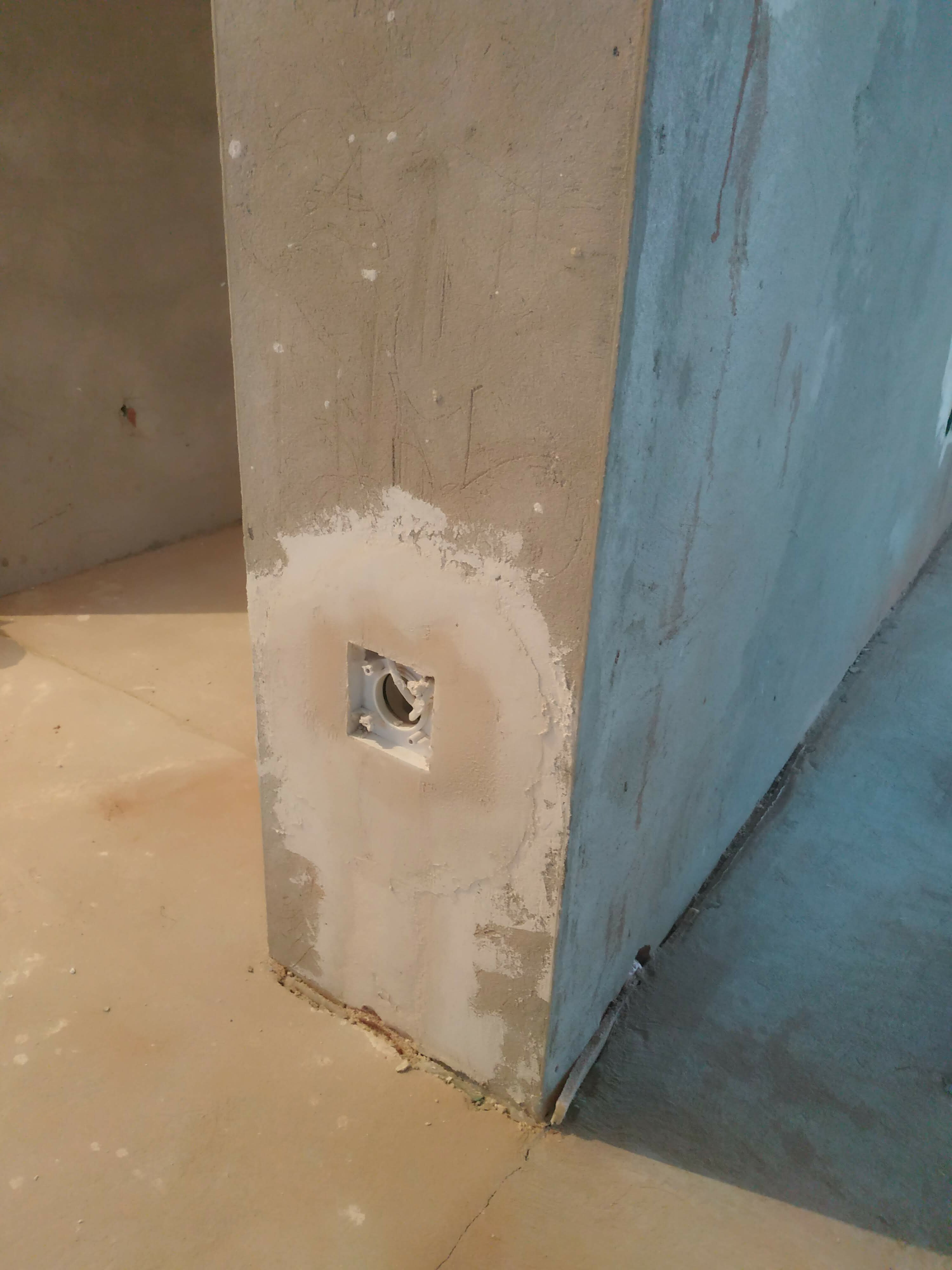

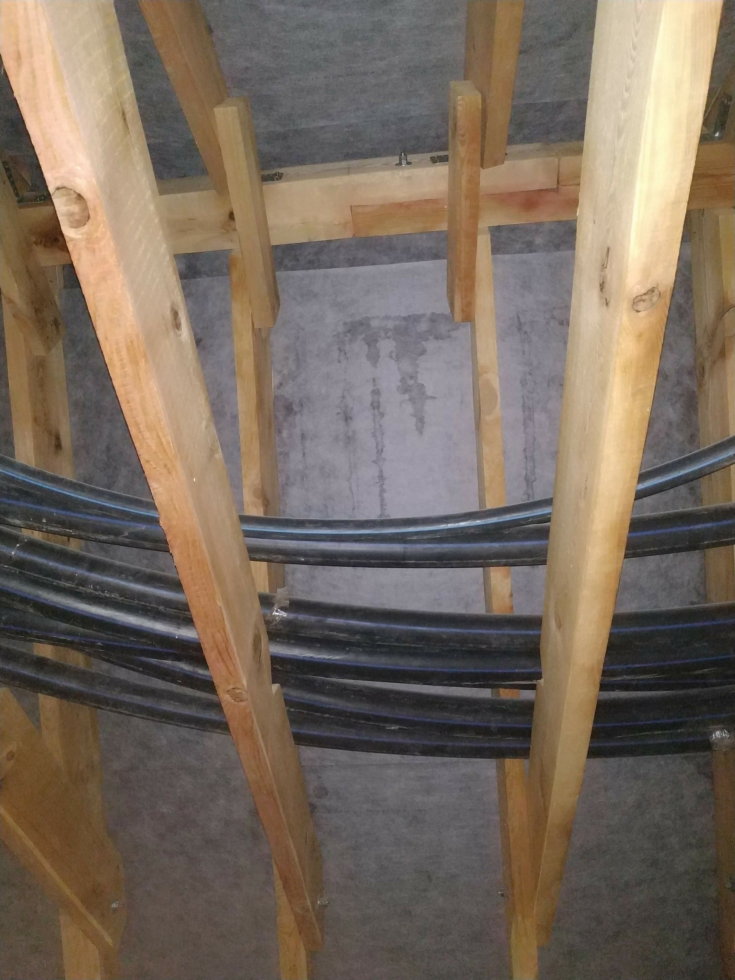

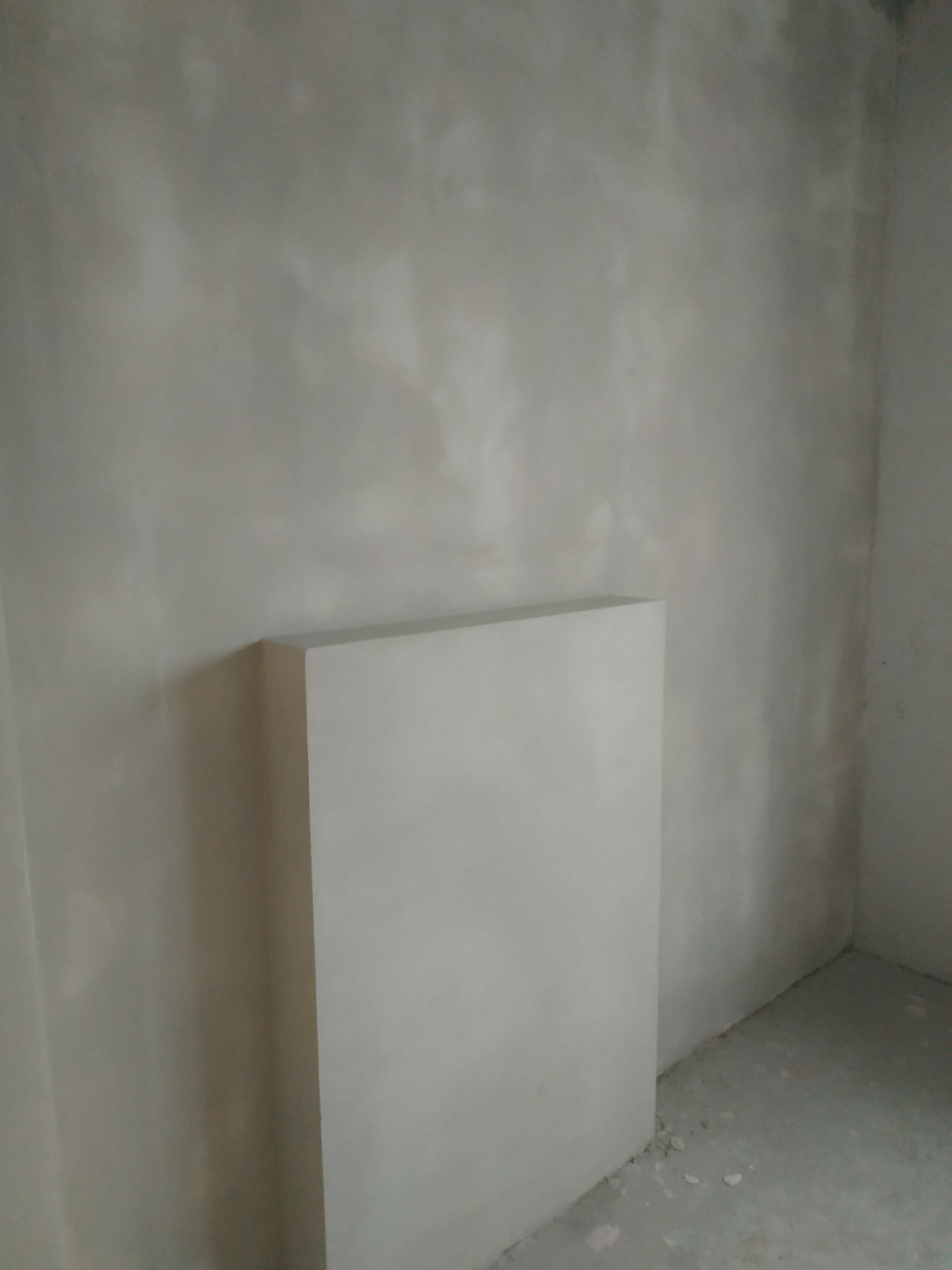

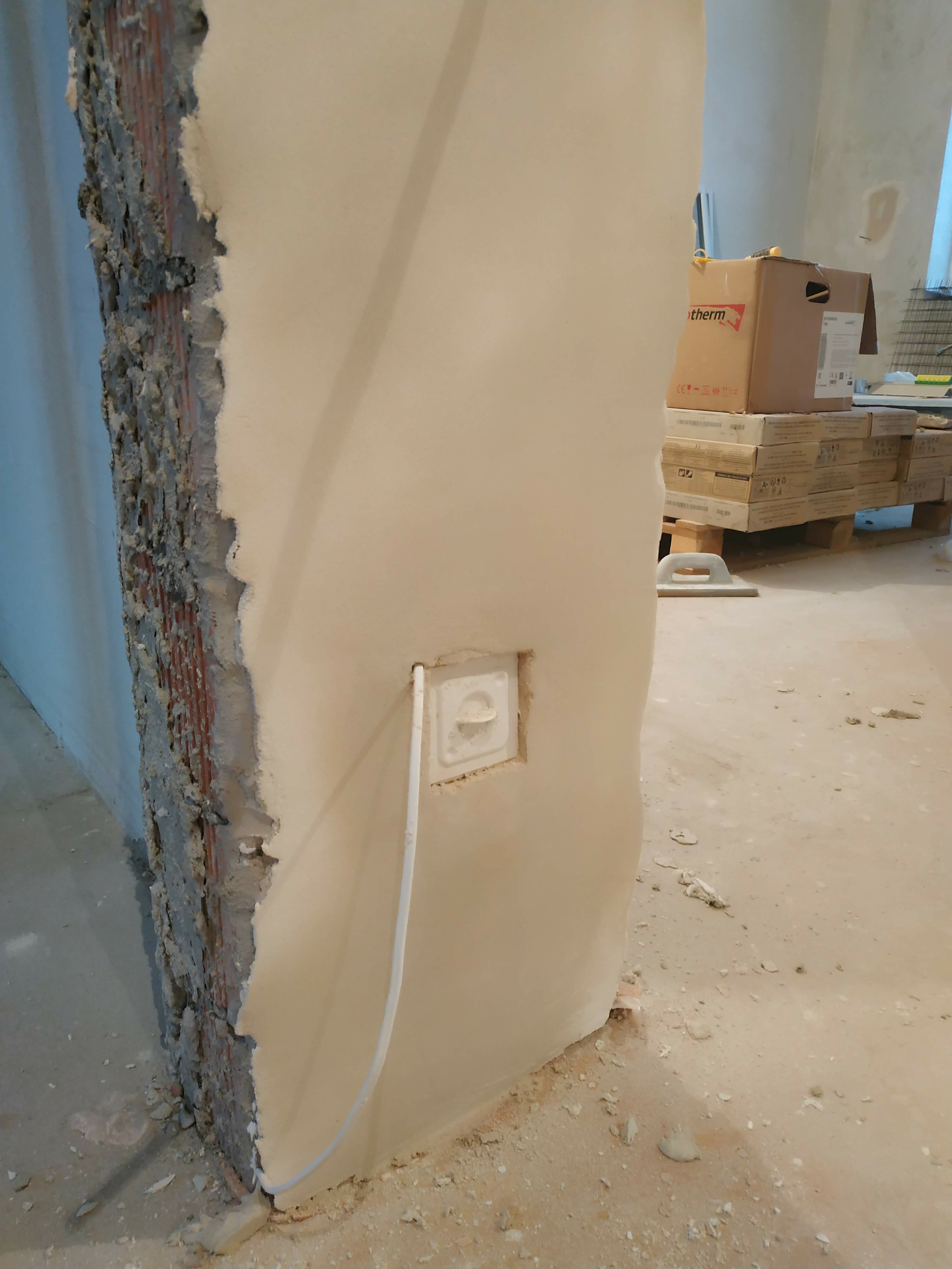

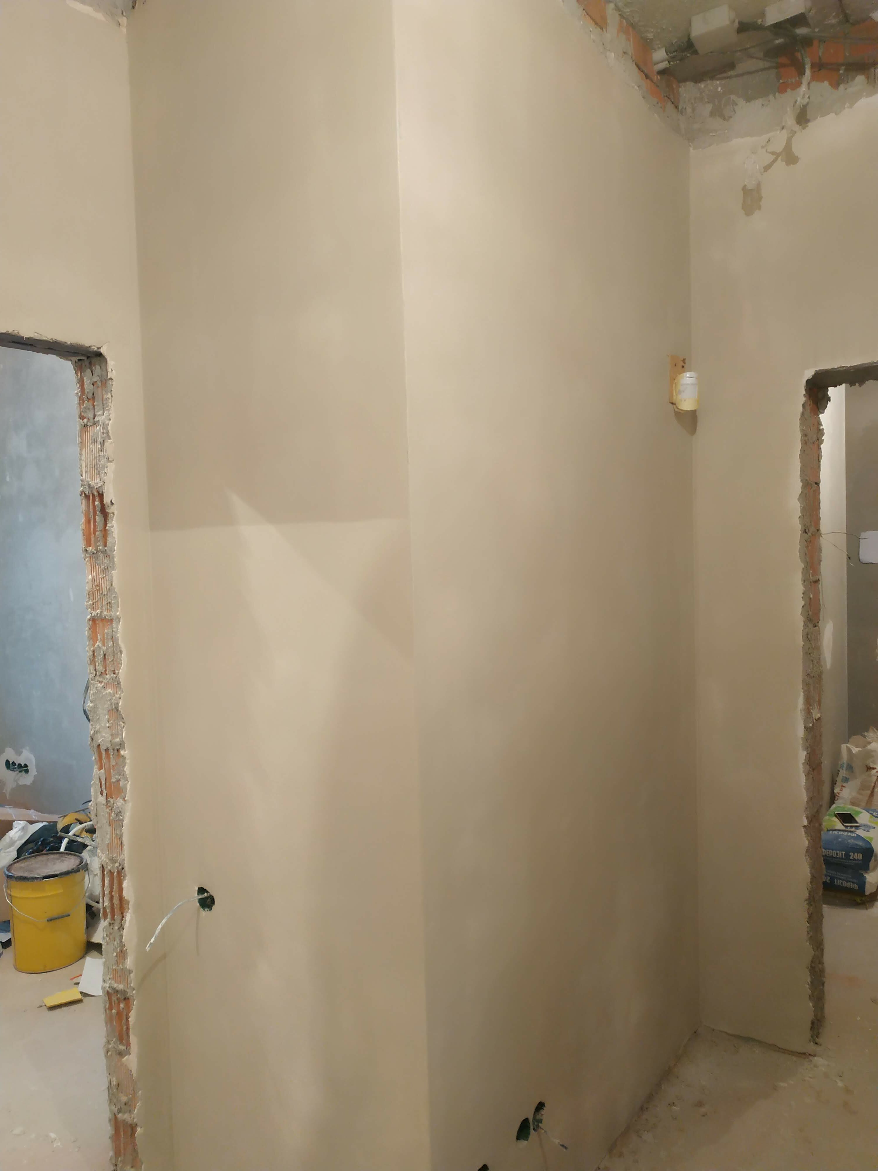

shneider_vova Опубліковано: 12 січня 2019 Автор Поділитись Опубліковано: 12 січня 2019 Начали делать штук: Перед этим были установлены подрозетники, замазаны штробы, прочищен верх перегородок от штукатурки (чтобы качественно запенить поверх), покрашены металлические балки. При установке подрозетников в нескольких местах вылезло "жлобство" при укладке кабелей - надо делать выводы побольше, потому что потом розетка сдвинется, и не хватит нормально кабеля для вывода в розетку. Для тех, кто делает центральный пылесос. Вот правильный вывод под розетку: А вот неправильный (будем переделывать): Намело снега, потом потеплело, начало таять, и дождь пошел. Самое время проверить, не протекает ли крыша. Залез на чердак - все сухо. Нашел несколько вот таких мест: Если я правильно понимаю, это намело снега через конек, и он таял и тек вниз. При этом внутрь чердака снег не попадает, что говорит (ИМХО), что система с прорезанной мембранной работает. Пощупал мембрану с рабочей стороны через место стыка там, где добрался - сухо. Ближайшие 2 недели делаем штук P.S. напоминаю, что фото надо открывать полностью, тогда они правильно разворачиваются 6 Посилання на коментар Поділитися на інших сайтах More sharing options...
mastervovik Опубліковано: 12 січня 2019 Поділитись Опубліковано: 12 січня 2019 Если я правильно понимаю, это намело снега через конек, и он таял и тек вниз. 100% через конек 1 Посилання на коментар Поділитися на інших сайтах More sharing options...
