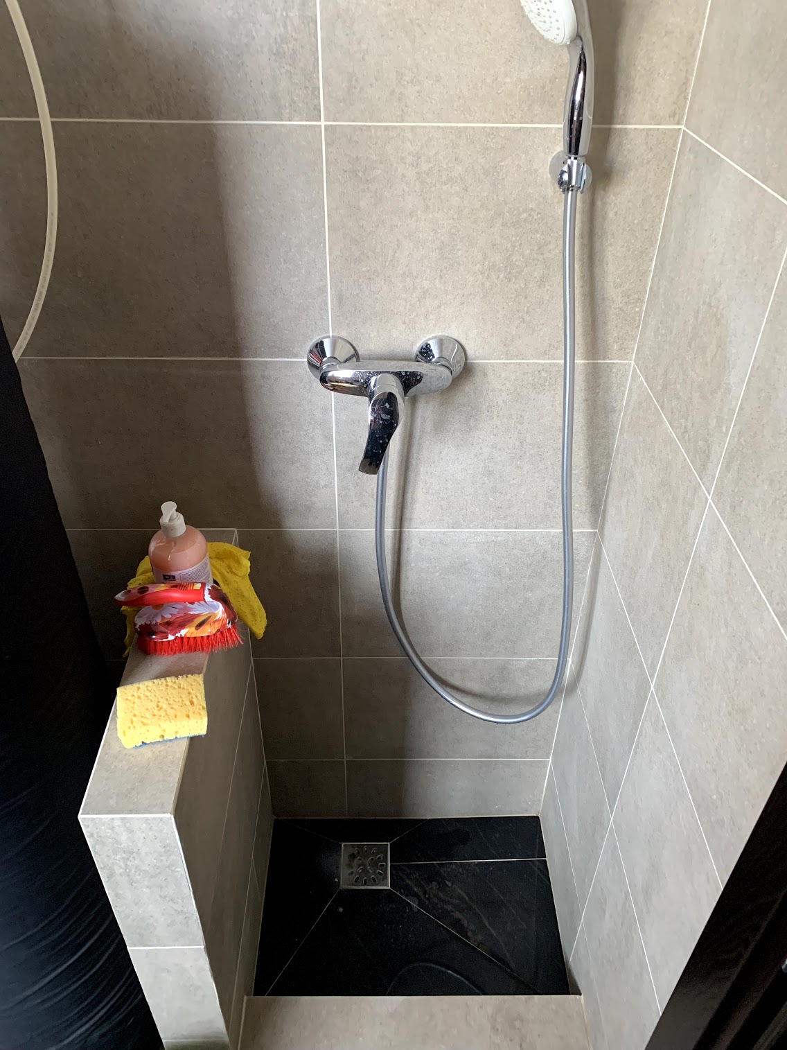

serges Опубліковано: 3 грудня 2018 Поділитись Опубліковано: 3 грудня 2018 Себе сделал вот такой минидуш. Изначально планировалась как помывочная для собаки, но собаки пока нет, но уже проникся правильностью этого решения. Выливается вода из ведер после уборки, обувь помыть, гидрокостюм сполоснуть - вобщем я доолен. Идея интересная, но как по мне тех.мойка нужнее, а разместить и то, и это у меня места нет. Но, для собаки и всего остального, что не влезет в мойку сделали трап прямо в полу котельной (у мойки) и будет куплен вот такой смеситель на тех.мойку (на Али за 50$.) Слив идет в ливневый колодец=5м3. "][/url] 1 Посилання на коментар Поділитися на інших сайтах More sharing options...
digor_ua Опубліковано: 3 грудня 2018 Поділитись Опубліковано: 3 грудня 2018 а почему в отдельный септик слив? есть какие-то противовпоказания к сливу в тот, что для основной канашки? Посилання на коментар Поділитися на інших сайтах More sharing options...
serges Опубліковано: 3 грудня 2018 Поділитись Опубліковано: 3 грудня 2018 а почему в отдельный септик слив? есть какие-то противовпоказания к сливу в тот, что для основной канашки? У меня технически так было удобней, ну и дополнительные моющие средства не очень полезны для бактерий основного септика. 1 Посилання на коментар Поділитися на інших сайтах More sharing options...
