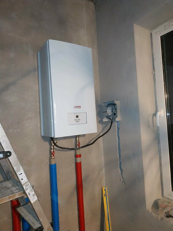

digor_ua Опубліковано: 28 листопада 2018 Поділитись Опубліковано: 28 листопада 2018 Сантехник мой ставит котел я почитал тут про то какие у коллеги в Харькове нюансы. Уточнял про запуск сервисантами и все такое. Сказал он сам все делает. В смысле он берется за эту работу и все вопросы решает сам, а как это его дело. ну там штамп в сервисной книжке должен быть, что котел введен в эксплуатацаию представителем авторизованного СЦ. Иначе гарантии на котел не будет. Тут уж вам решать надо Вам та гарантия или нет Уточните на всякий случай у него входит ли в решение вопросов по котлу вот тот штампик Посилання на коментар Поділитися на інших сайтах More sharing options...
digor_ua Опубліковано: 28 листопада 2018 Поділитись Опубліковано: 28 листопада 2018 входит, а как же а ну если так, то да но я бы посмотрел бы еще на штампик позвонил на гарячую линию вайланта поспрошав на степень авторизированности отого предприятия что на штампике написано верить никому нельзя ) 1 Посилання на коментар Поділитися на інших сайтах More sharing options...

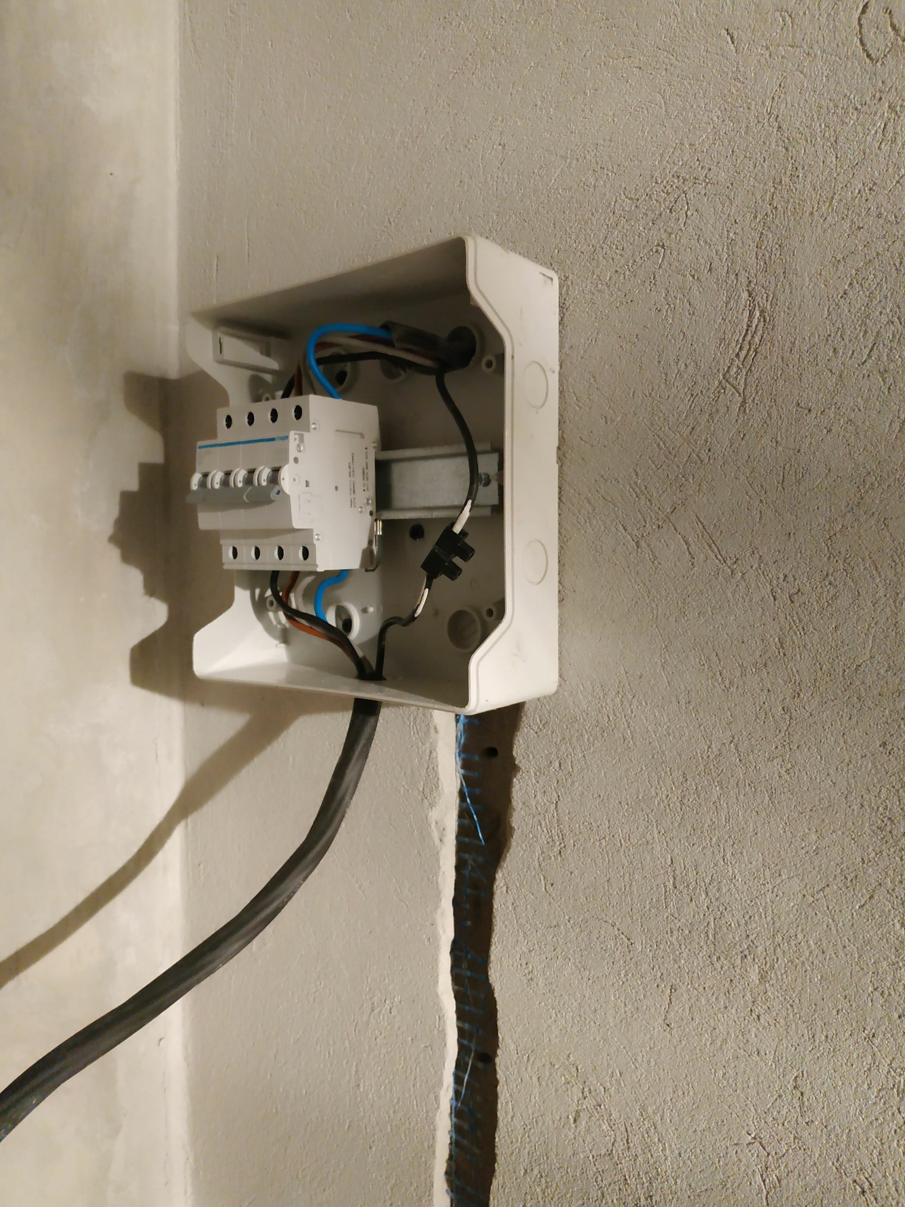

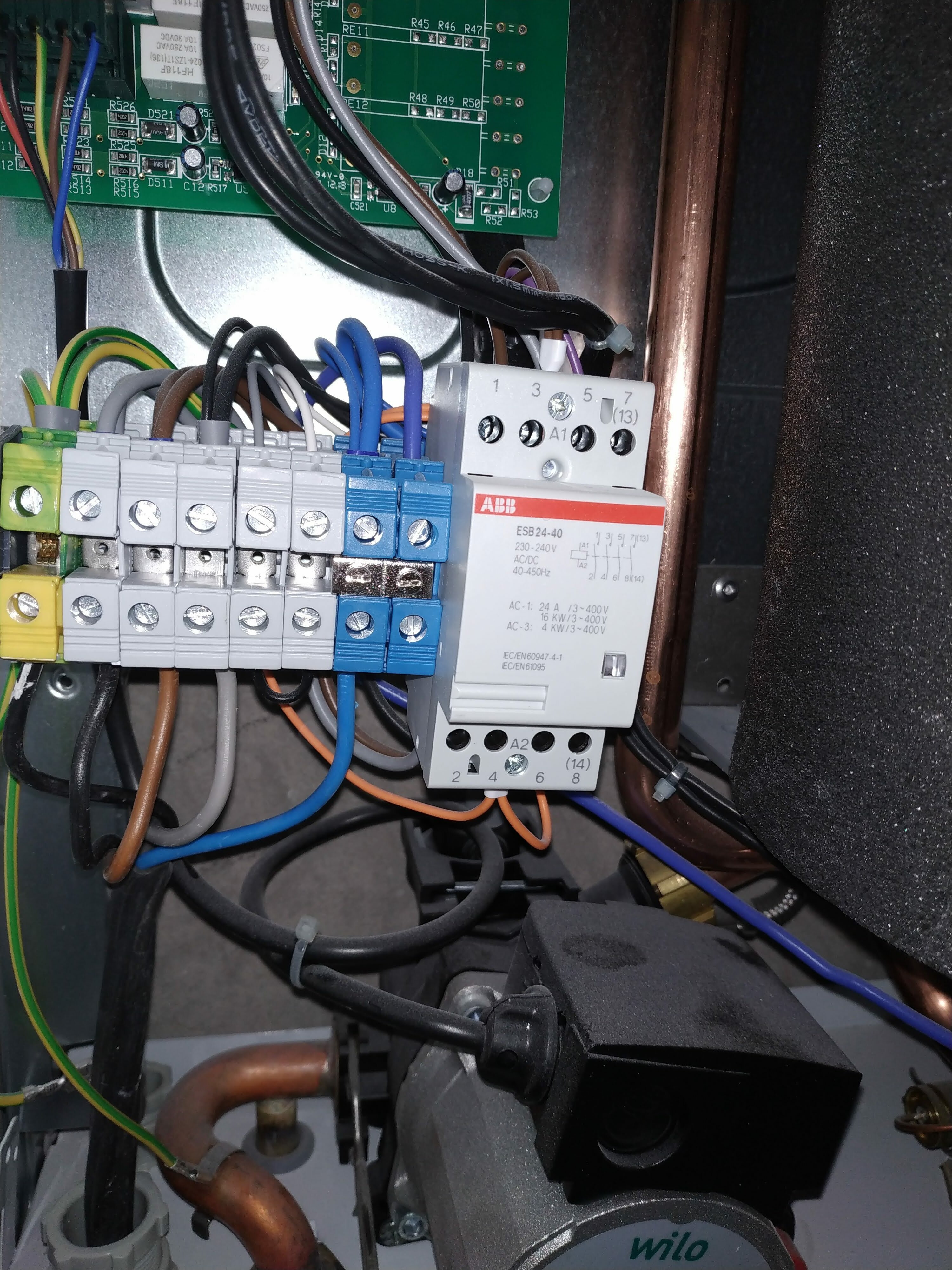

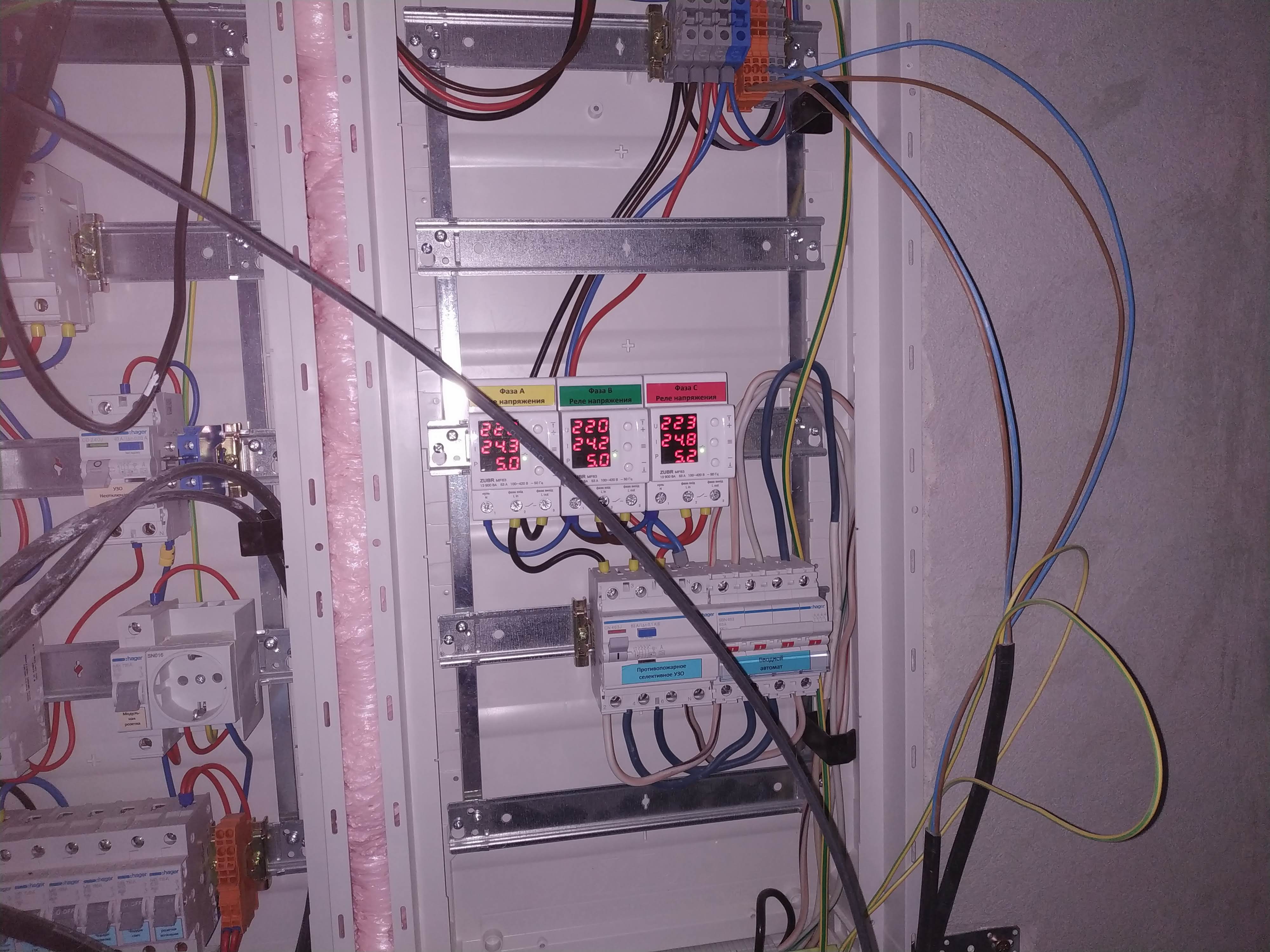

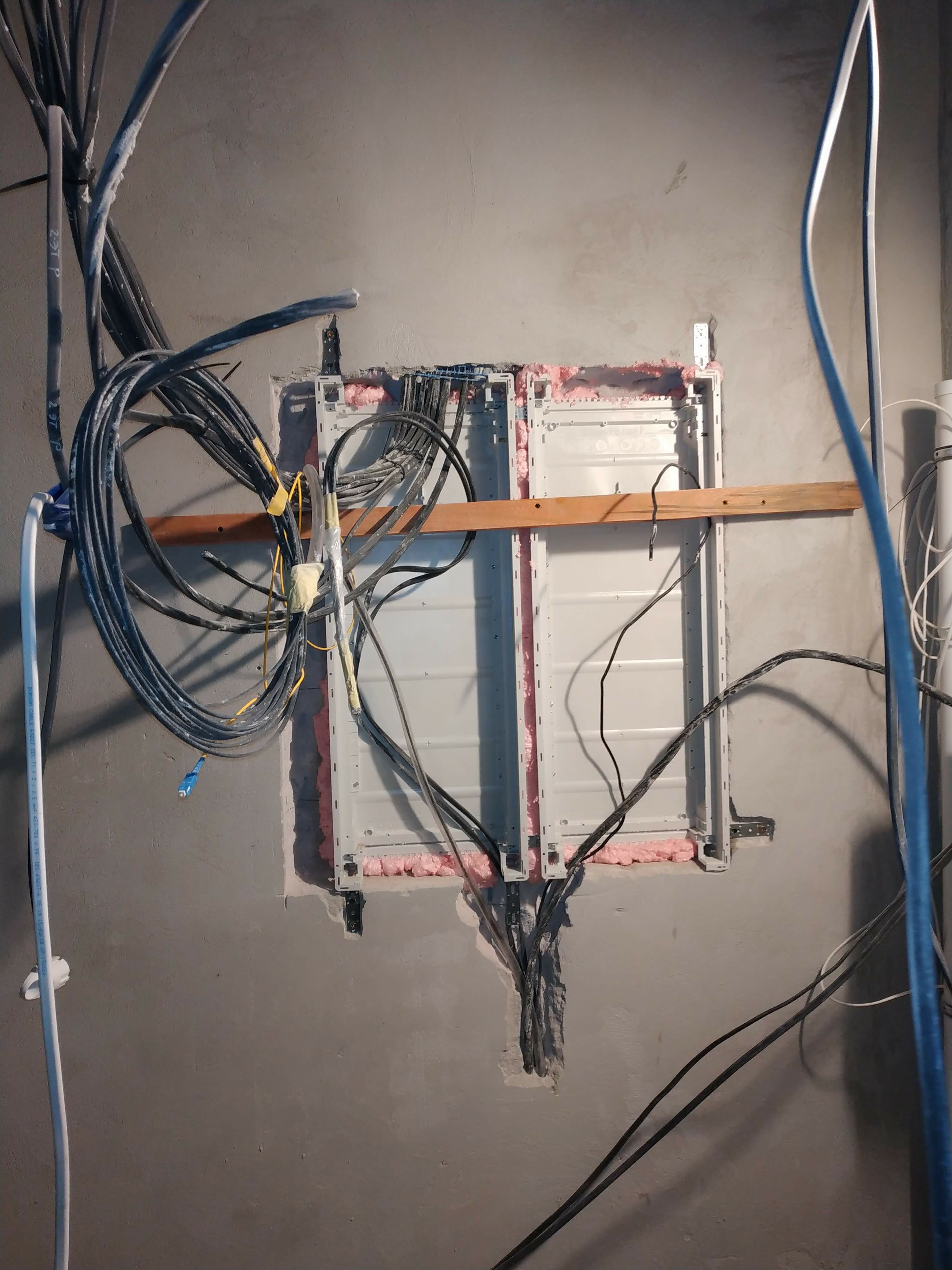

digor_ua Опубліковано: 28 листопада 2018 Поділитись Опубліковано: 28 листопада 2018 а каким кабелем подключен котел? я хочу возле котла повесить небольшой щиток, там поставить автомат и уже от автомата подключить котел. У меня есть кусок ВВГ 5*6, можно им, но он жесткий, по инструкции вроде гибким надо. с другой стороны, ПВС тоже вроде и не хочется вешать. Импортного гибкого 1 метр - не найти если вам чтоб красиво, то я лучшего варианта чем ВВГ засунуть в ПВХ трубу для электрики не нашел Добавлено через 1 минуту у меня нет фобий, я расслабился давно. даже с штампиком в договоре могут послать Имею опыт:D могут, но с штампиком еще можно потопать ногами :гы: 1 Посилання на коментар Поділитися на інших сайтах More sharing options...

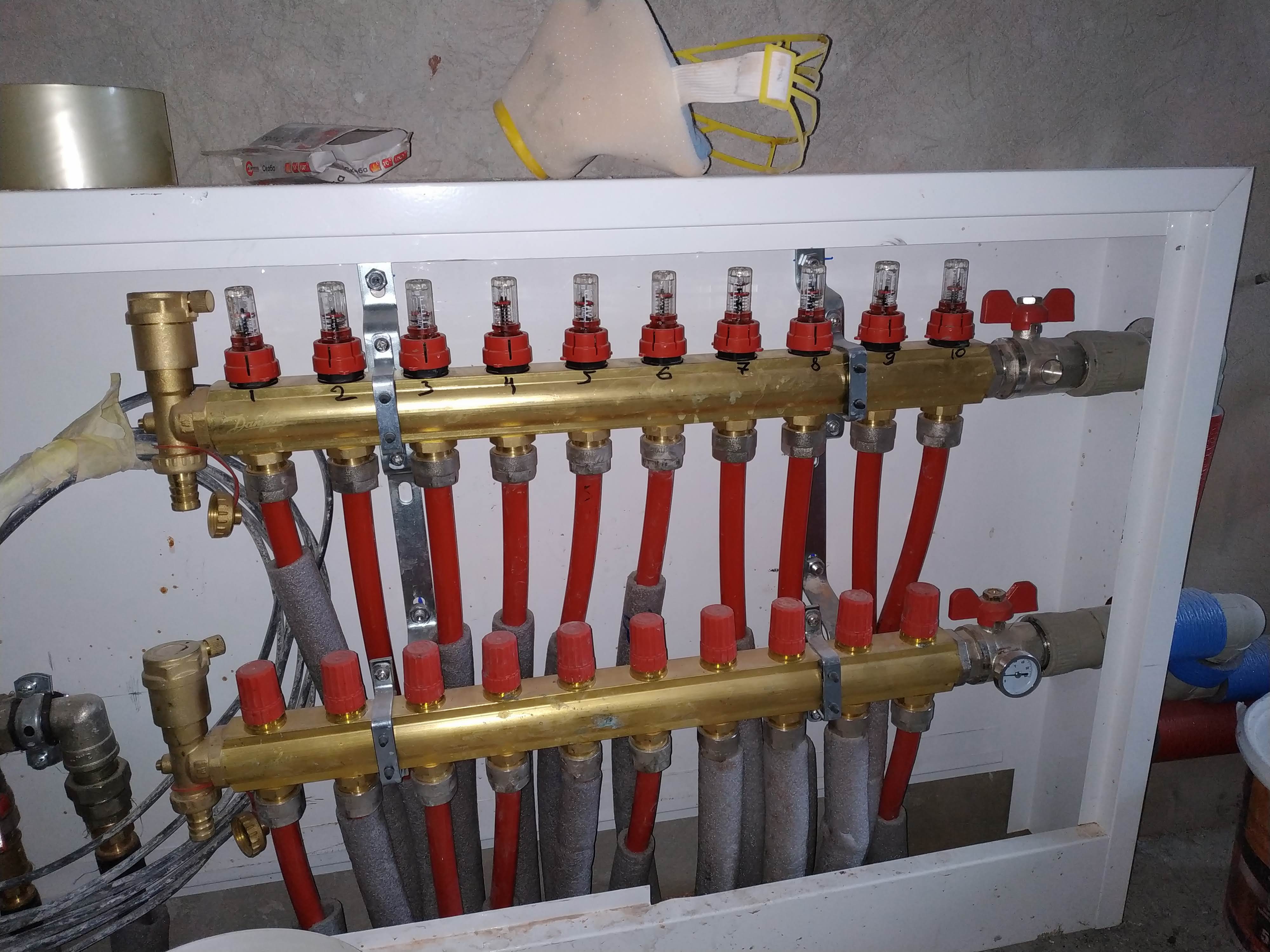

blin09 Опубліковано: 28 листопада 2018 Поділитись Опубліковано: 28 листопада 2018 У меня "Контролер FH-WC" А какой смысл ставить этот контролер? Ведь термостат и сам может управлять сервоприводом термоголовки. Посилання на коментар Поділитися на інших сайтах More sharing options...
shneider_vova Опубліковано: 28 листопада 2018 Автор Поділитись Опубліковано: 28 листопада 2018 А какой смысл ставить этот контролер? Ведь термостат и сам может управлять сервоприводом термоголовки. У меня есть комната, где три контура и один термостат. насколько я понял, этот контроллер - это по сути клеммная колодка с чуть более расширенными возможностями. Стоимость до 1500, решил не экономить 1 Посилання на коментар Поділитися на інших сайтах More sharing options...
Степаныч Опубліковано: 28 листопада 2018 Поділитись Опубліковано: 28 листопада 2018 но у меня ничего подобного не проверяли... Подключал на прошлой неделе,по телефону тоже предупреждали про кабель и воду.Когда приехали про кабель ничего не сказали,с системы воздух спустили.Сами установили термоголовку на гребенку и подключили насос. Добавлено через 46 секунд Вова,если надо дам телефон. Посилання на коментар Поділитися на інших сайтах More sharing options...

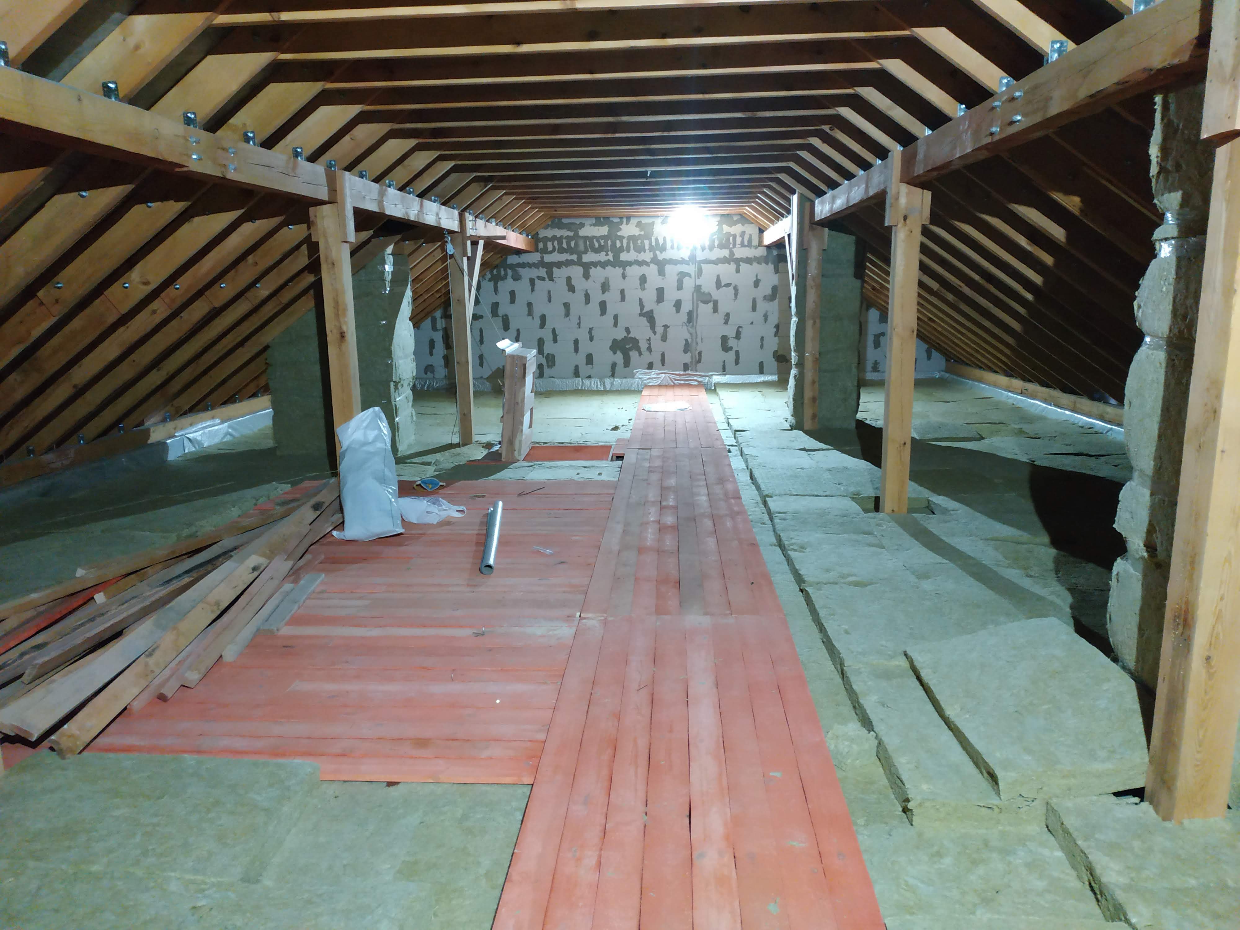

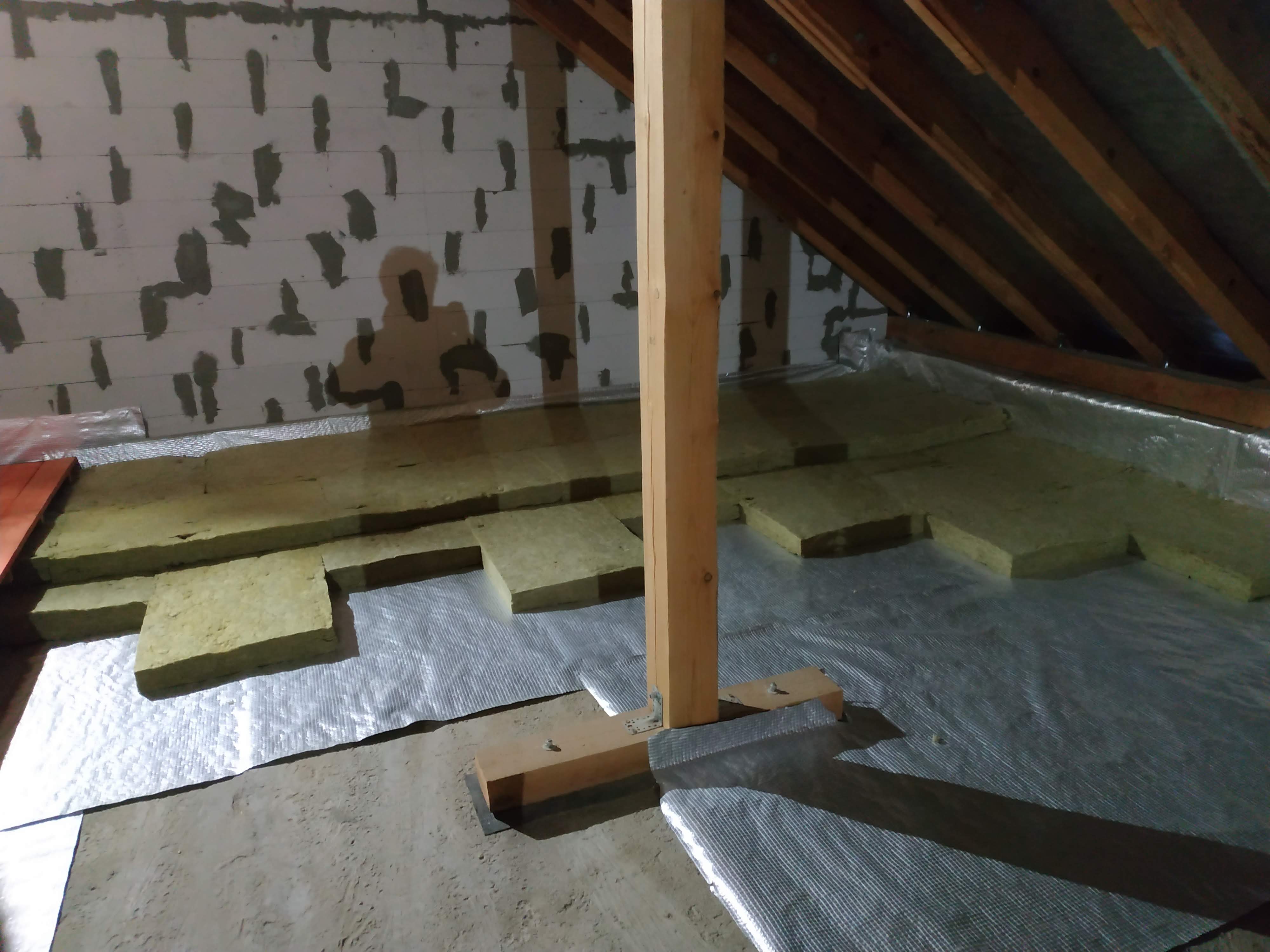

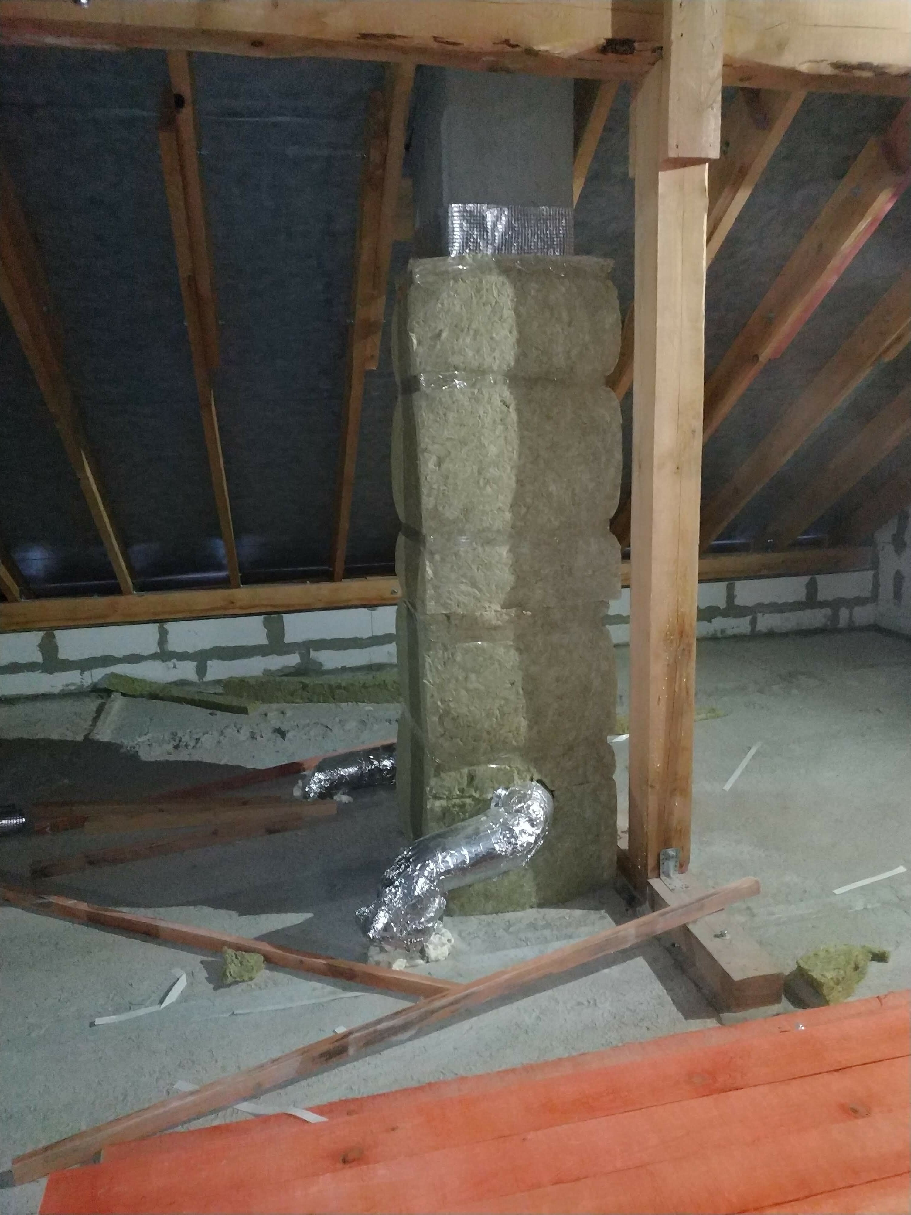

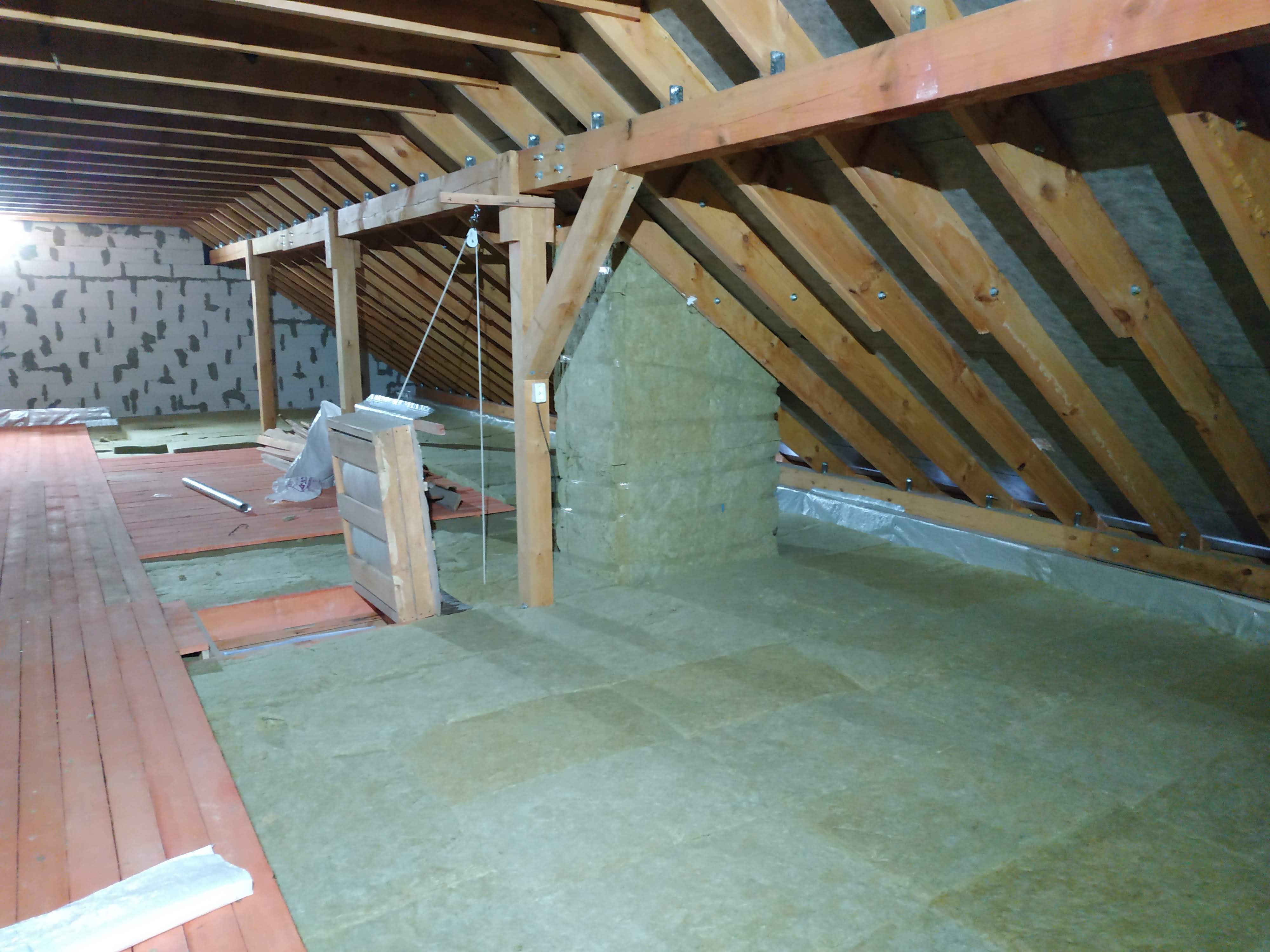

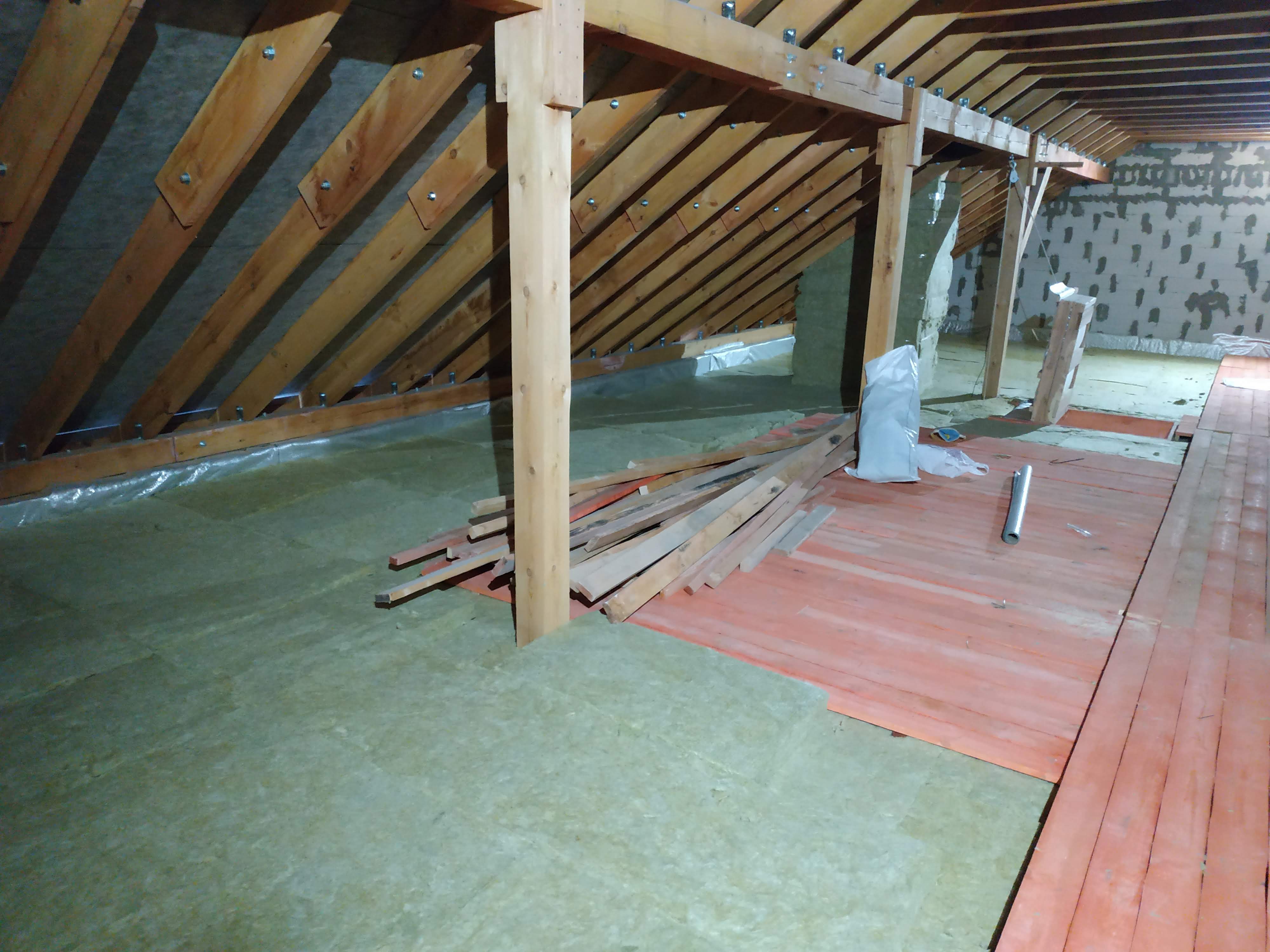

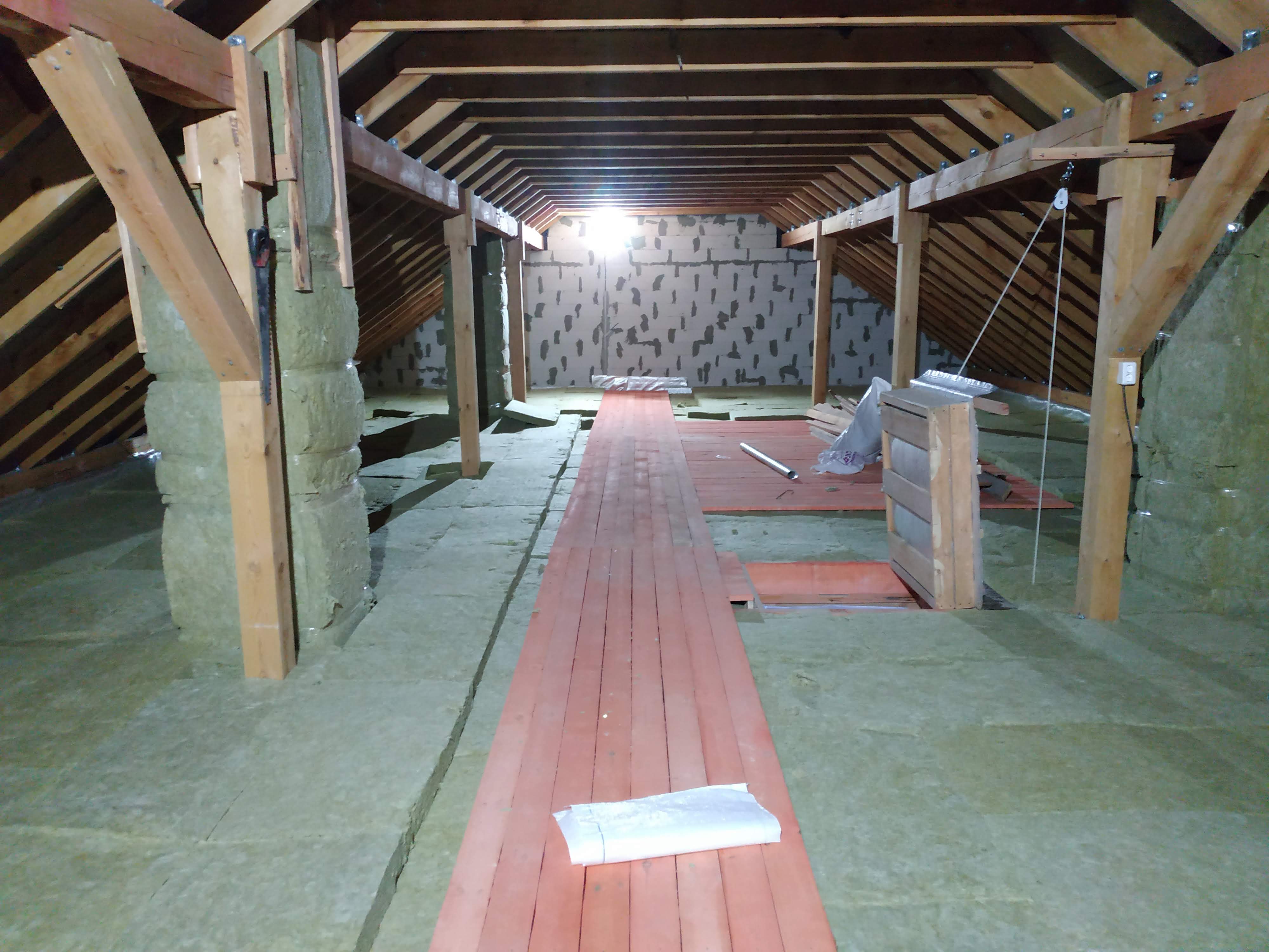

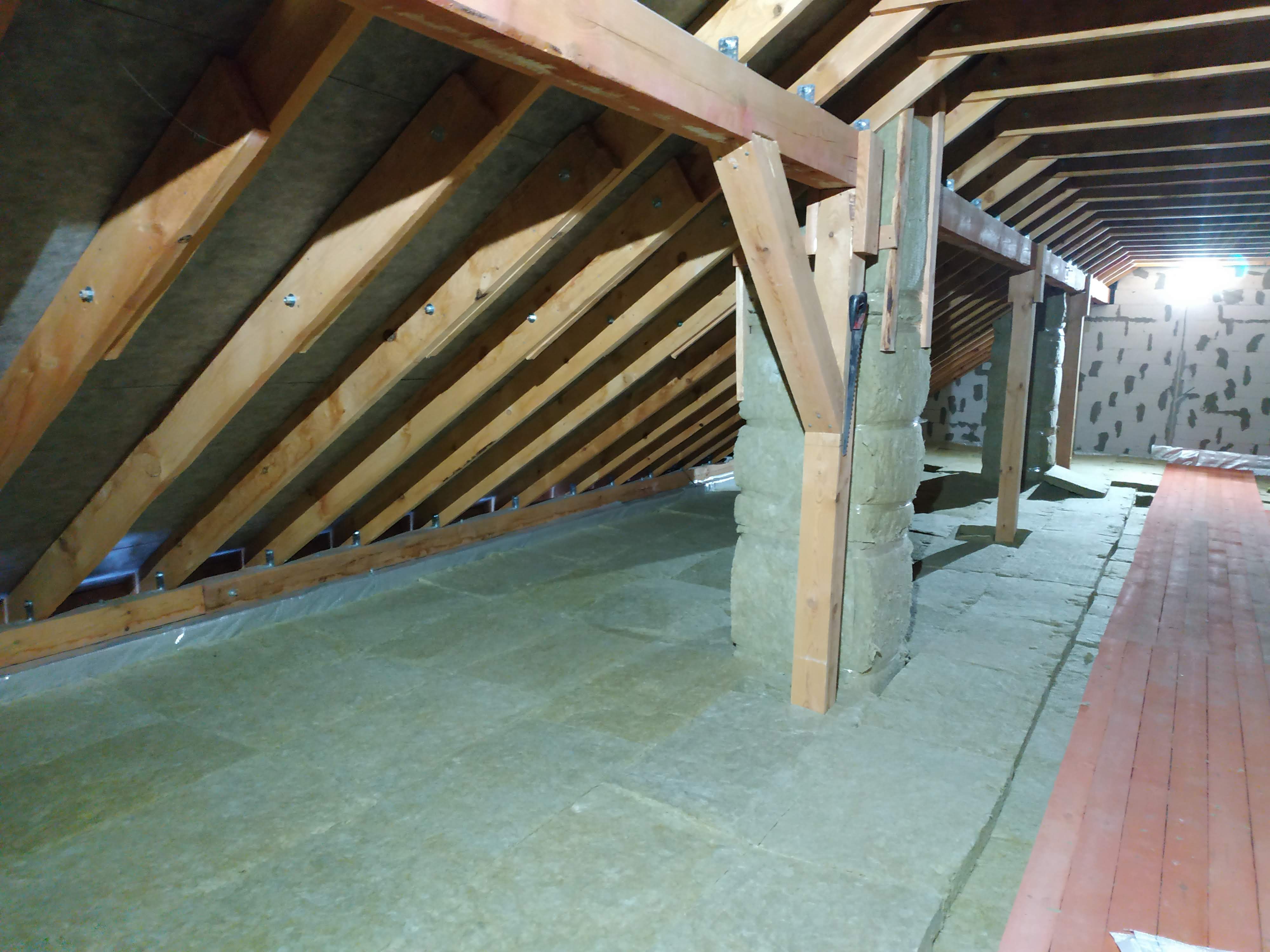

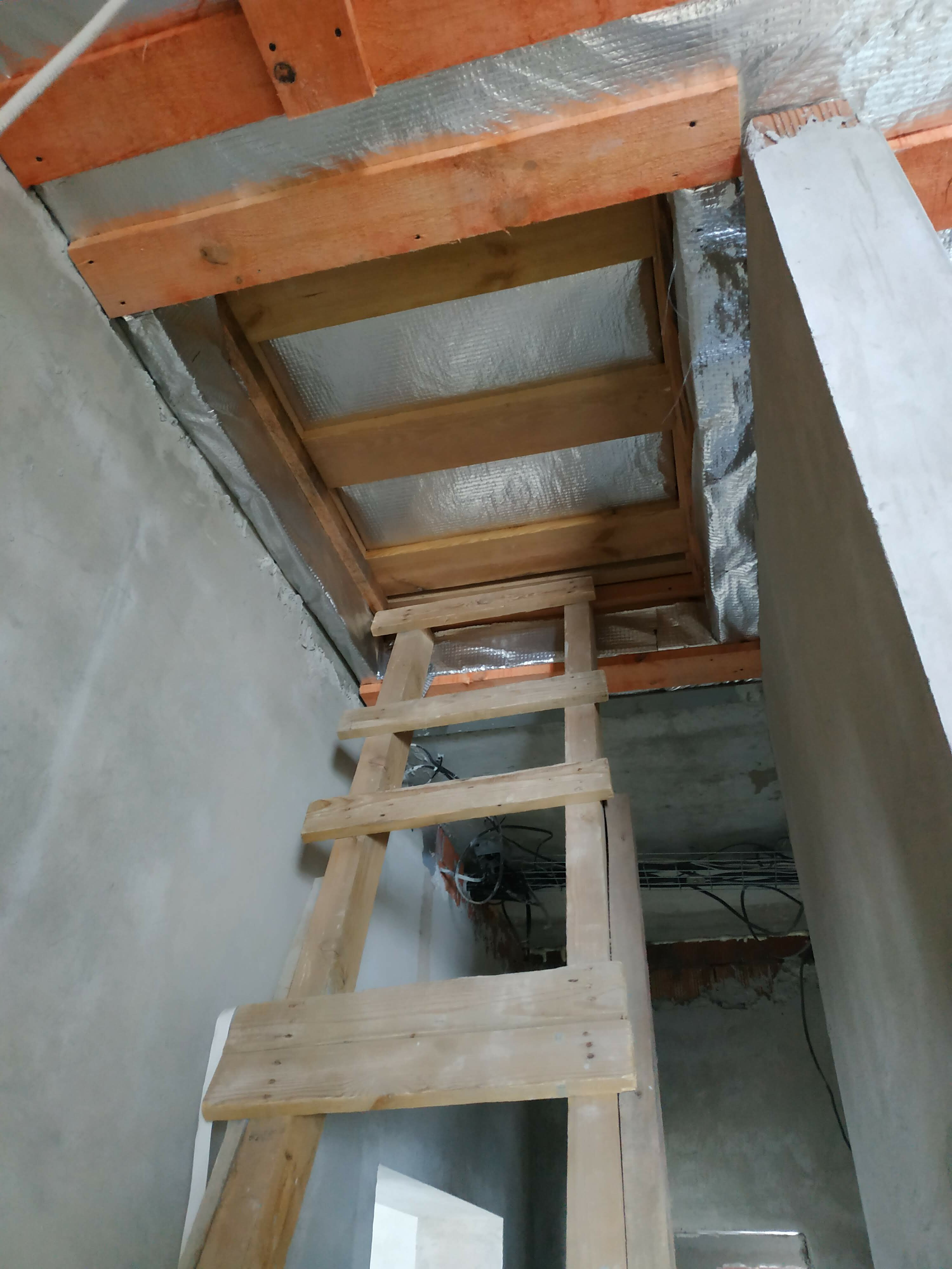

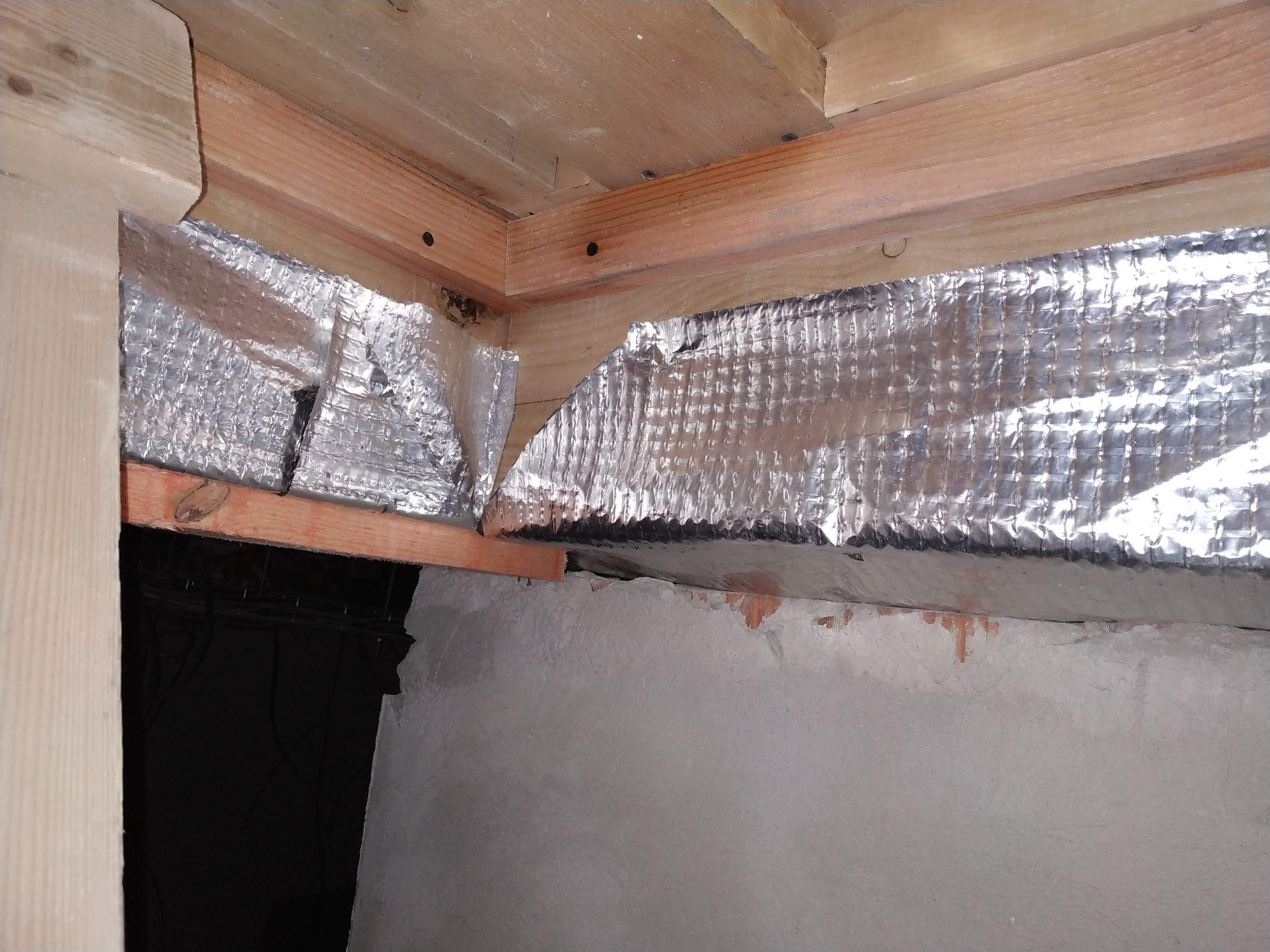

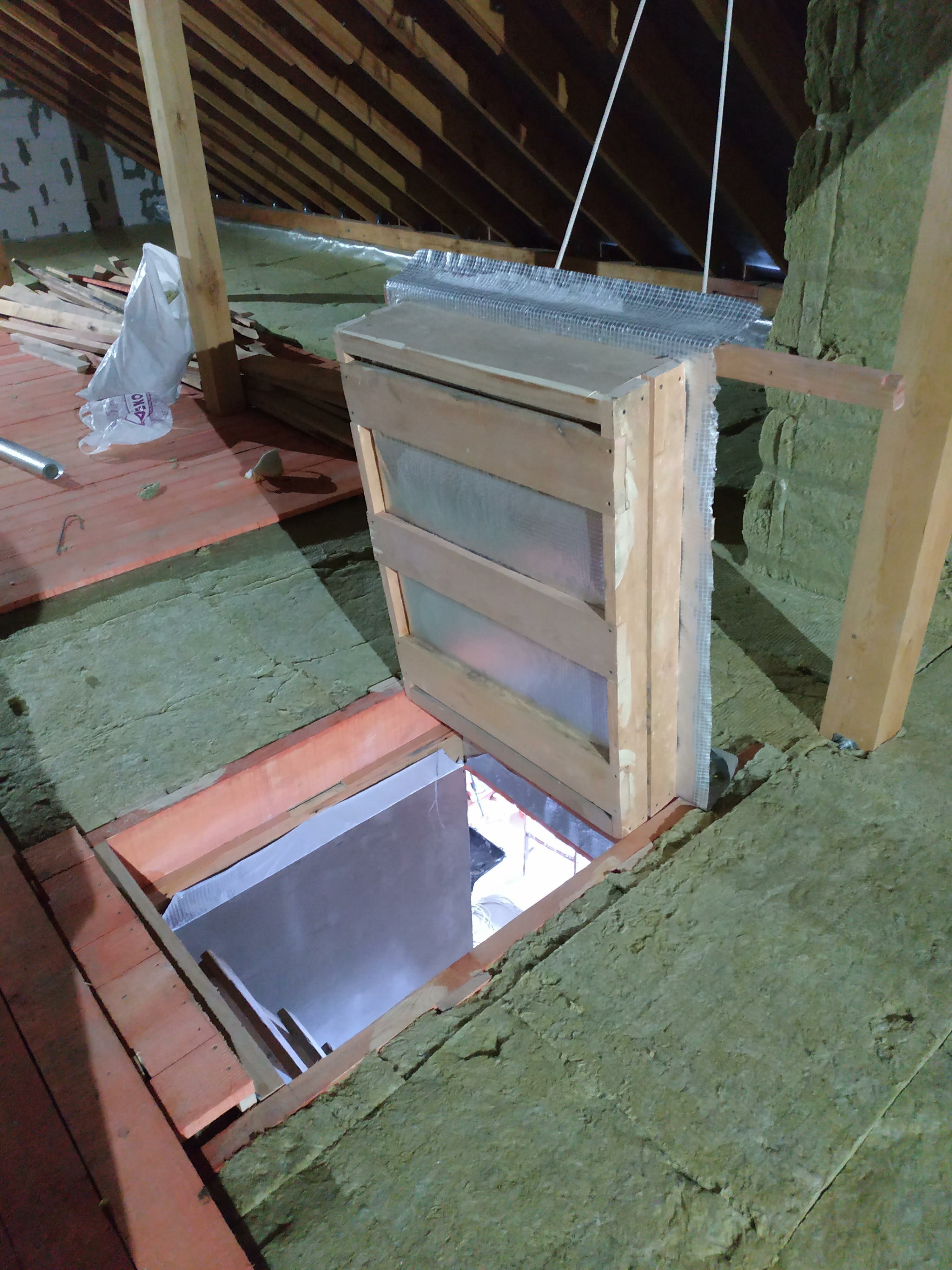

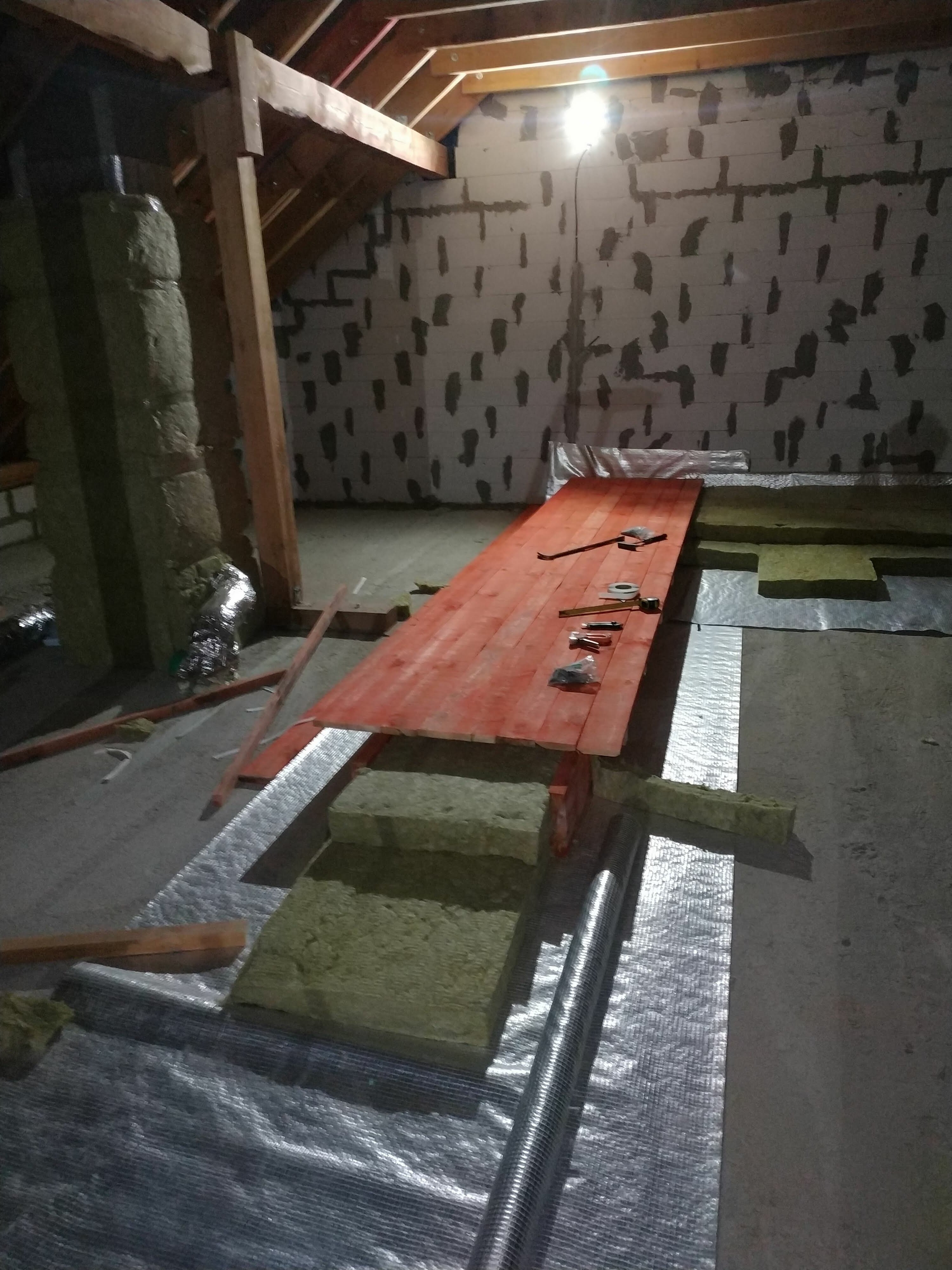

shneider_vova Опубліковано: 30 листопада 2018 Автор Поділитись Опубліковано: 30 листопада 2018 Немного отчетности по чердаку: Люк самодельный, 800*1000, получился тяжелым, поэтому на блоке с веревкой. Вот это место не очень нравится: из под реек, на которые опирается люк, тянет. думаю, надо под рейки проложить что то типа демферной ленты? или куски rockwool lamella mat? завести туда пароизоляцию. Что скажете? Выполнил вчера подключение электрокотла. Щиток стоит за котлом, щиток маленький, а кабель ВВГ 5*6. ох я и намучался.... Купил уже клеммы для заземления на Din рейку, переделаю для красоты. Еще надо бы по совету выше одеть на кабель кусок гофры для красоты и защиты, но где купить 0.5 метра, пока не знаю. Сегодня запустили котел! фото в момент, когда еще не полная мощность (15 кВт вместо 18). Опасения за просадки напряжения были напрасны. Проток по всем контурам есть: Коллектор не настроен, думаю, в режиме поддержания температуры это не столь важно. пока выставил температуру подачи +25 и мощность 6 кВт и оставил. посмотрю, что будет вечером. прошелся по углам дома и расстроился: 5 или 6 мест в углах или там, где плита выходит консольно на улицу, имеют такой вид. Пока утешаю себя тем, что температура низкая и 100% влажность. Посмотрю через пару недель. Надо предпринять какие то меры, чтобы не завелся грибок, или при +10 в доме он не появится? 9 Посилання на коментар Поділитися на інших сайтах More sharing options...
xPavelx Опубліковано: 30 листопада 2018 Поділитись Опубліковано: 30 листопада 2018 Имхо маловато ходовой зоны на чердаке получилось Посилання на коментар Поділитися на інших сайтах More sharing options...
shneider_vova Опубліковано: 30 листопада 2018 Автор Поділитись Опубліковано: 30 листопада 2018 аккуратно в пакетик считсти его, чтобы, инструмент выбороси, руки помой. И натри белизной. Можно пару раз. Пока это все фигня. так пока вроде нет. пока там капли конденсата Добавлено через 1 минуту Имхо маловато ходовой зоны на чердаке получилось ну я столько заказал. метр ширины вдоль всего дома плюс площадка 3*3 или 4*4, я еще не мерял. Это же временное решение, до момента обустройства мансарды (или понимания того, что я не буду этого делать Посилання на коментар Поділитися на інших сайтах More sharing options...

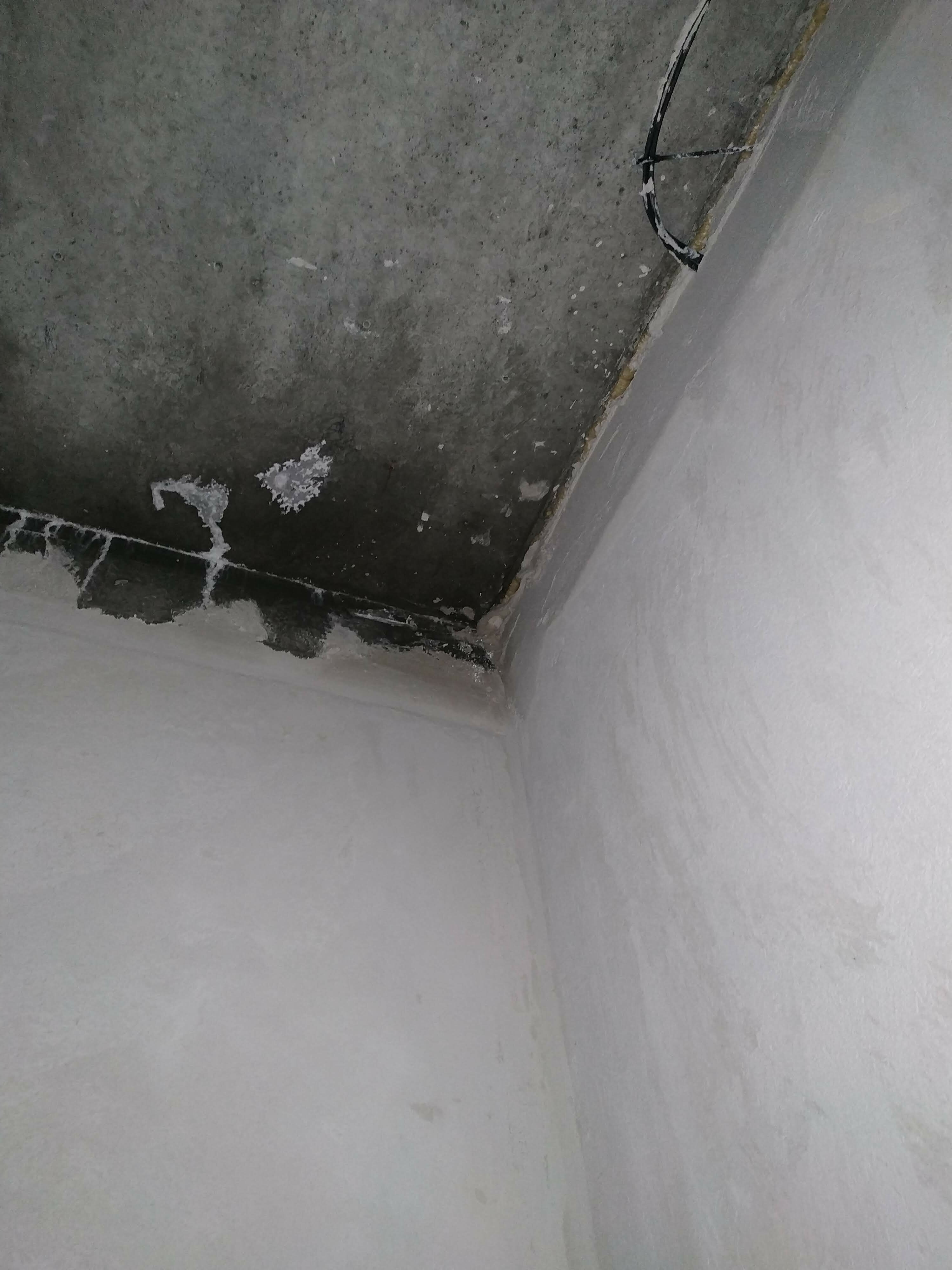

JohnnyD Опубліковано: 30 листопада 2018 Поділитись Опубліковано: 30 листопада 2018 Посмотрю через пару недель. Надо предпринять какие то меры, чтобы не завелся грибок, или при +10 в доме он не появится? Я так понимаю, что утеплить локально и отсечь не получится. Тогда опускать влажность. При этих вводных должна быть 60-65%. При +5 в доме - 70%. При 22 - 50%. Это при -5 за бортом. Будет ниже: -10 - 40% -15 - 30% Все равно над утеплением нужно думать Посилання на коментар Поділитися на інших сайтах More sharing options...
shneider_vova Опубліковано: 30 листопада 2018 Автор Поділитись Опубліковано: 30 листопада 2018 Я так понимаю, что утеплить локально и отсечь не получится. Тогда опускать влажность. При этих вводных должна быть 60-65%. При +5 в доме - 70%. При 22 - 50%. Это при -5 за бортом. Будет ниже: -10 - 40% -15 - 30% Все равно над утеплением нужно думать ну я еще лелею надежды, что там не должно быть мостика холода, по крайней мере такого, который давал бы конденсат при рабочей температуре и влажности. снаружи плита утеплялась 100 мм ЭППС, этого должно было бы хватить, но могли где то остаться щели, через которые и промерзает. В любом случае, blowerdoor тест есть в планах. Да, кстати, днепровская тусовка - если кто-то, с кем я еще не общался в личке, хочет blowerdoor тест после НГ - welcome to the machine Посилання на коментар Поділитися на інших сайтах More sharing options...
