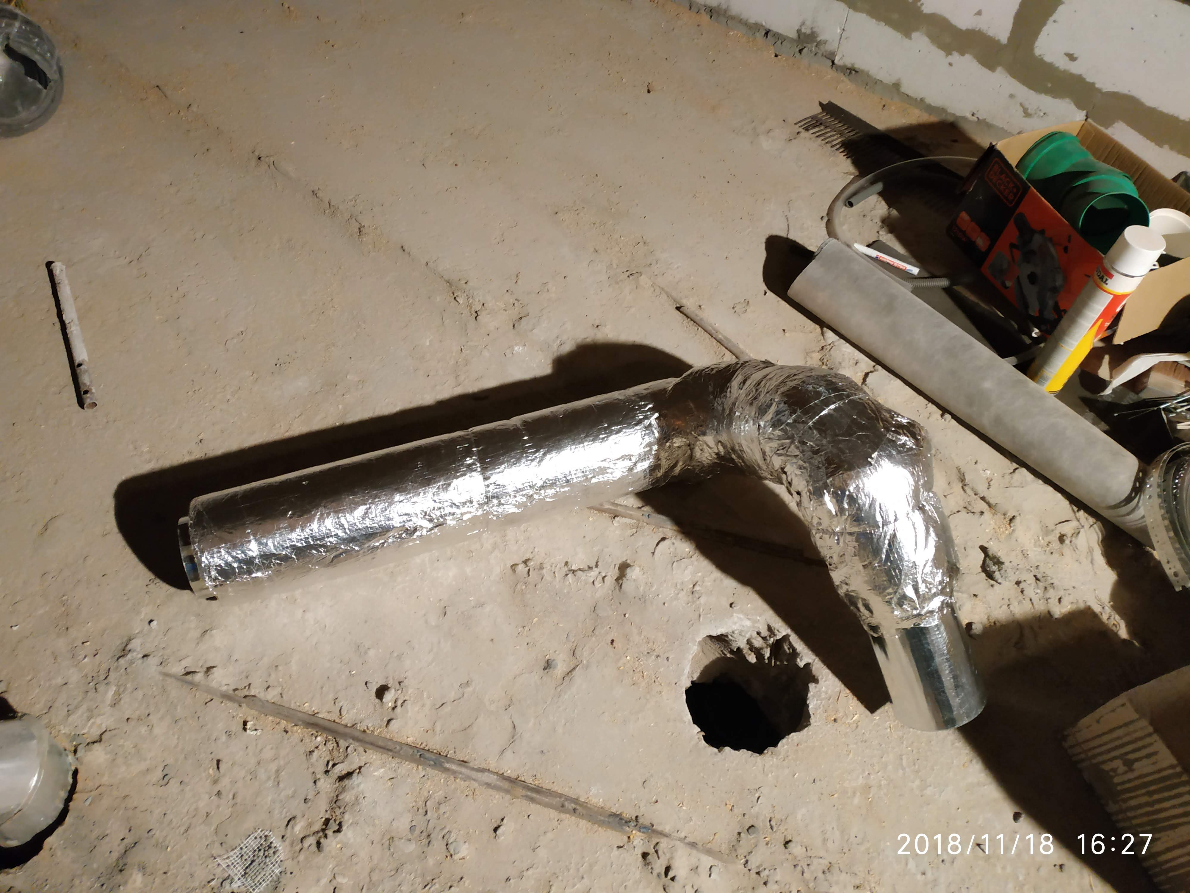

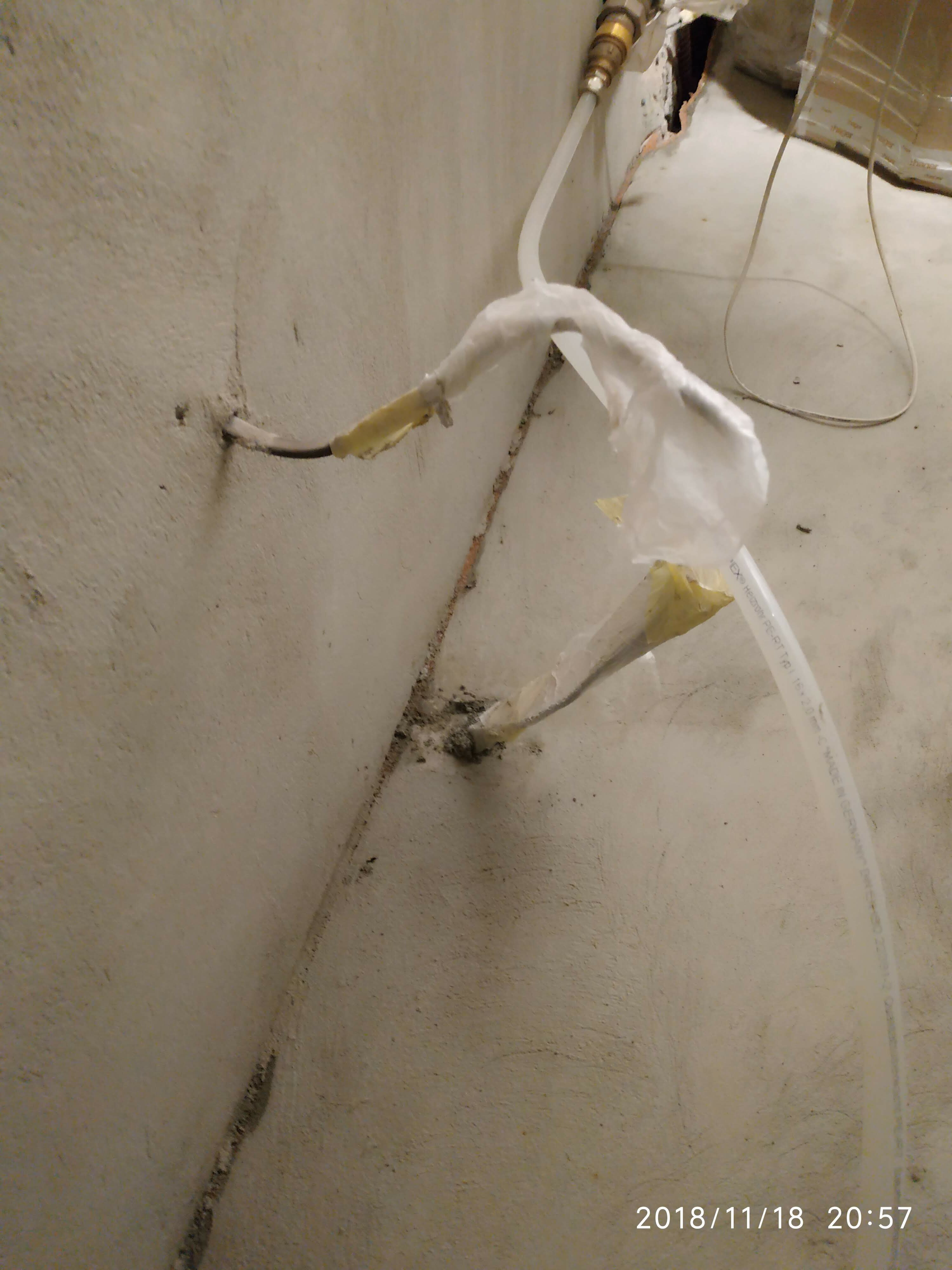

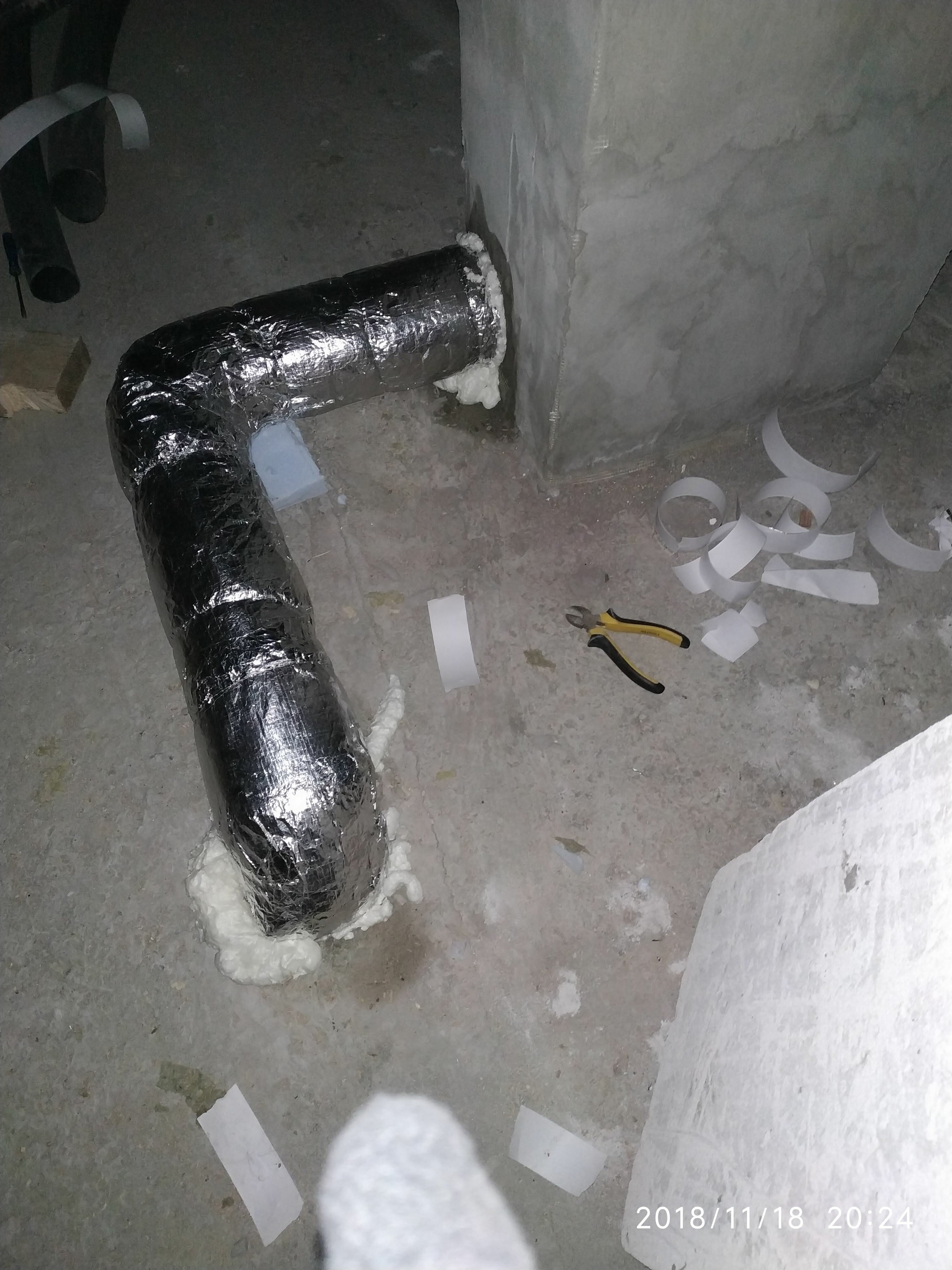

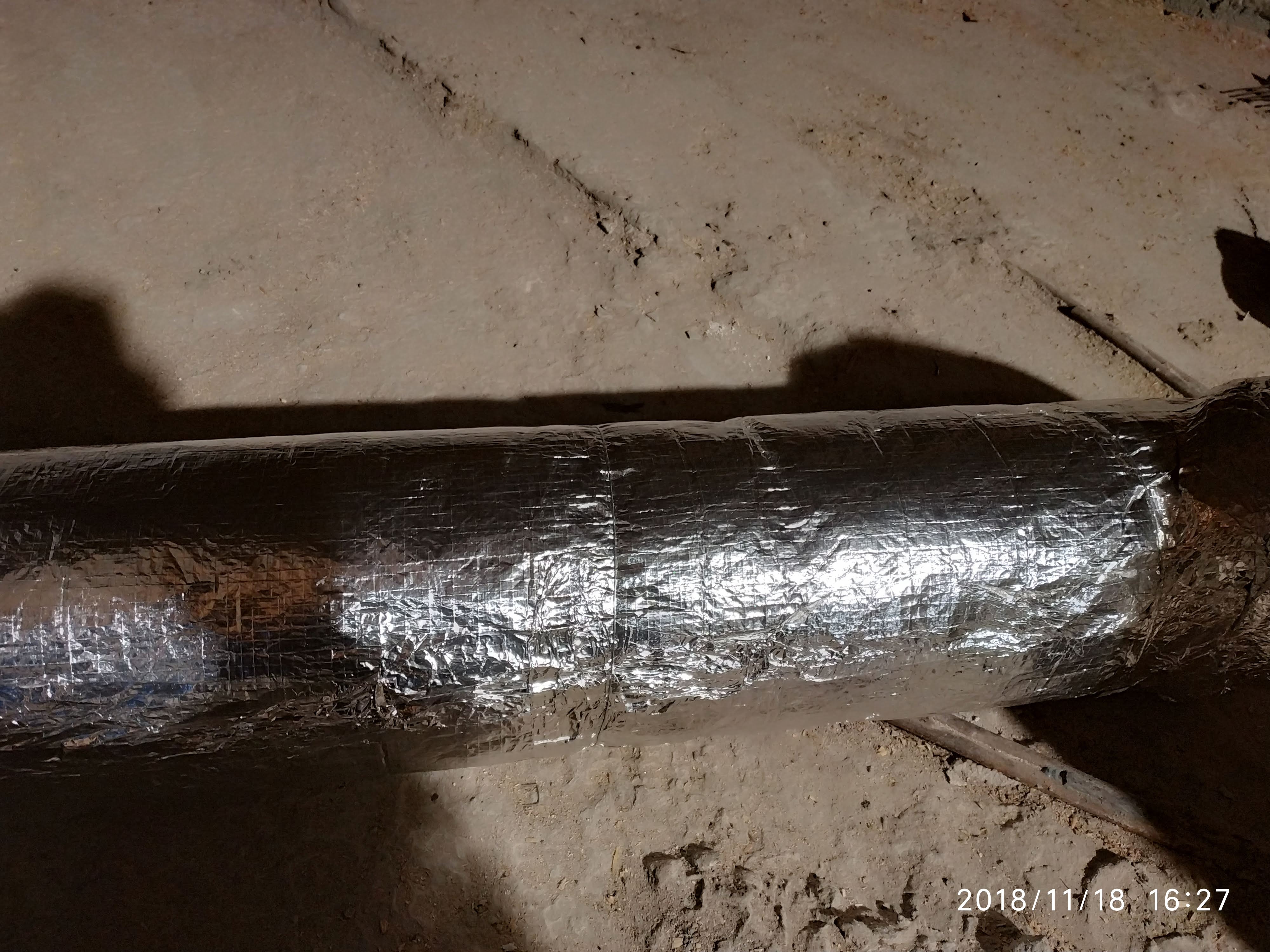

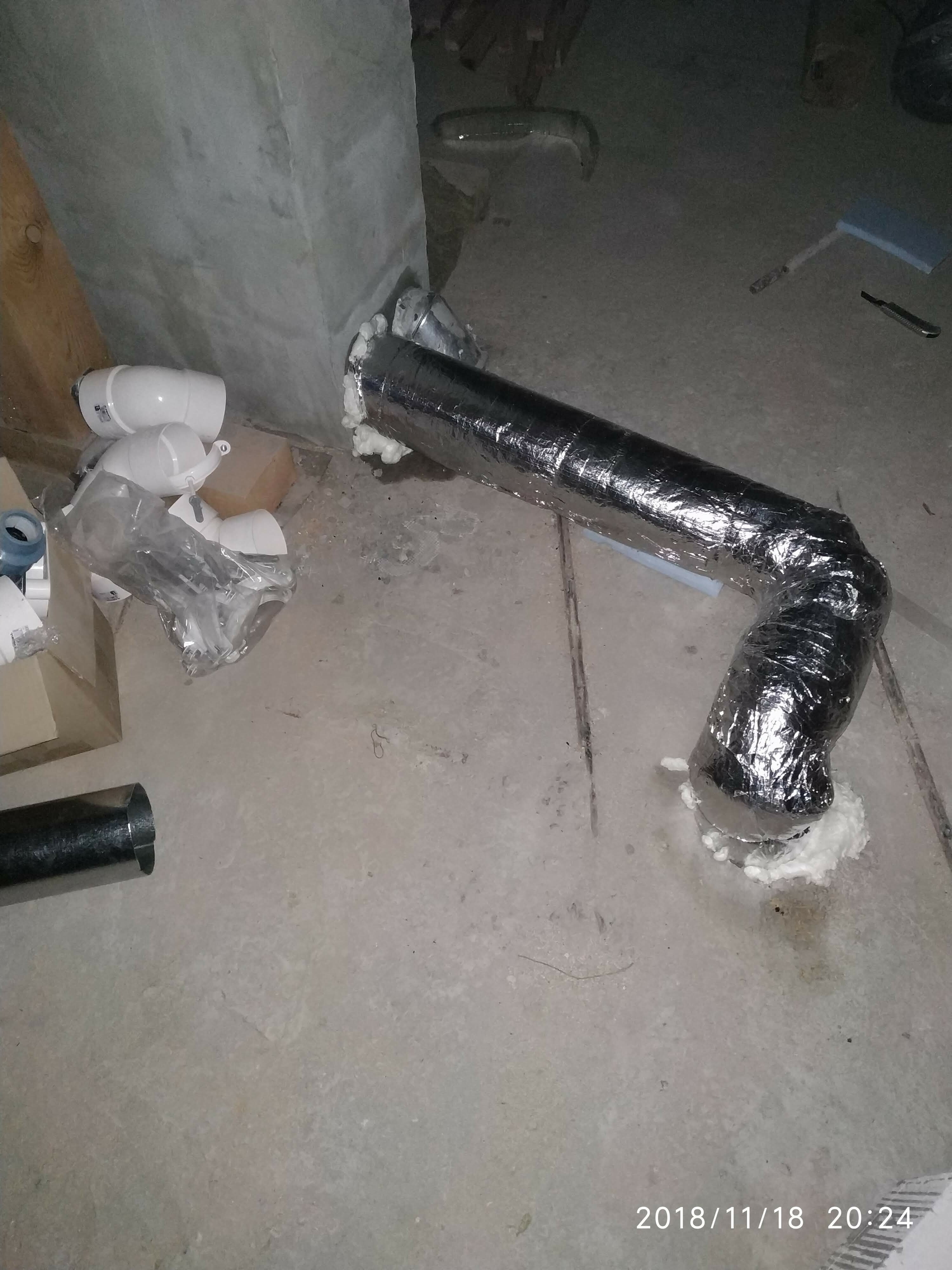

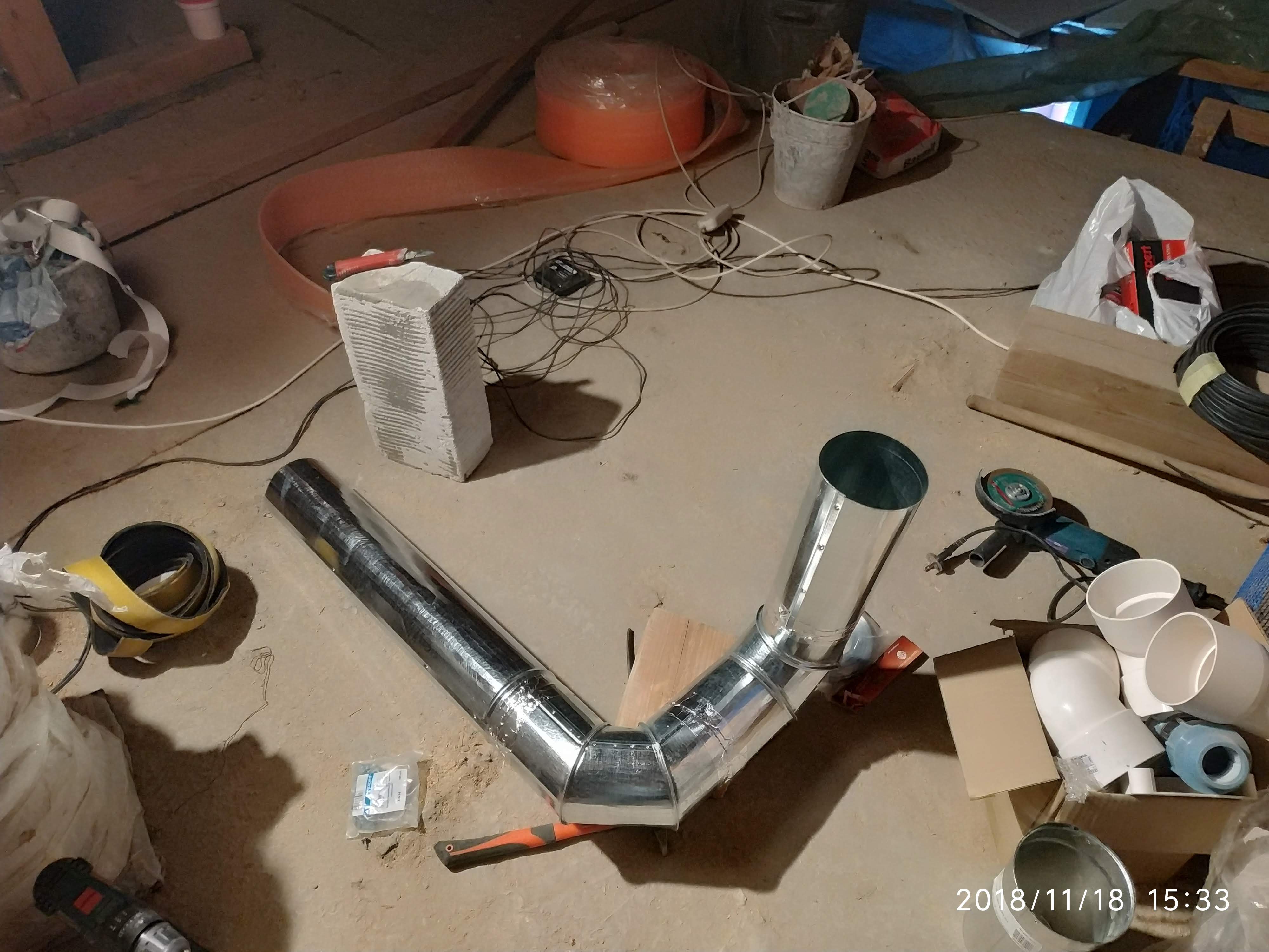

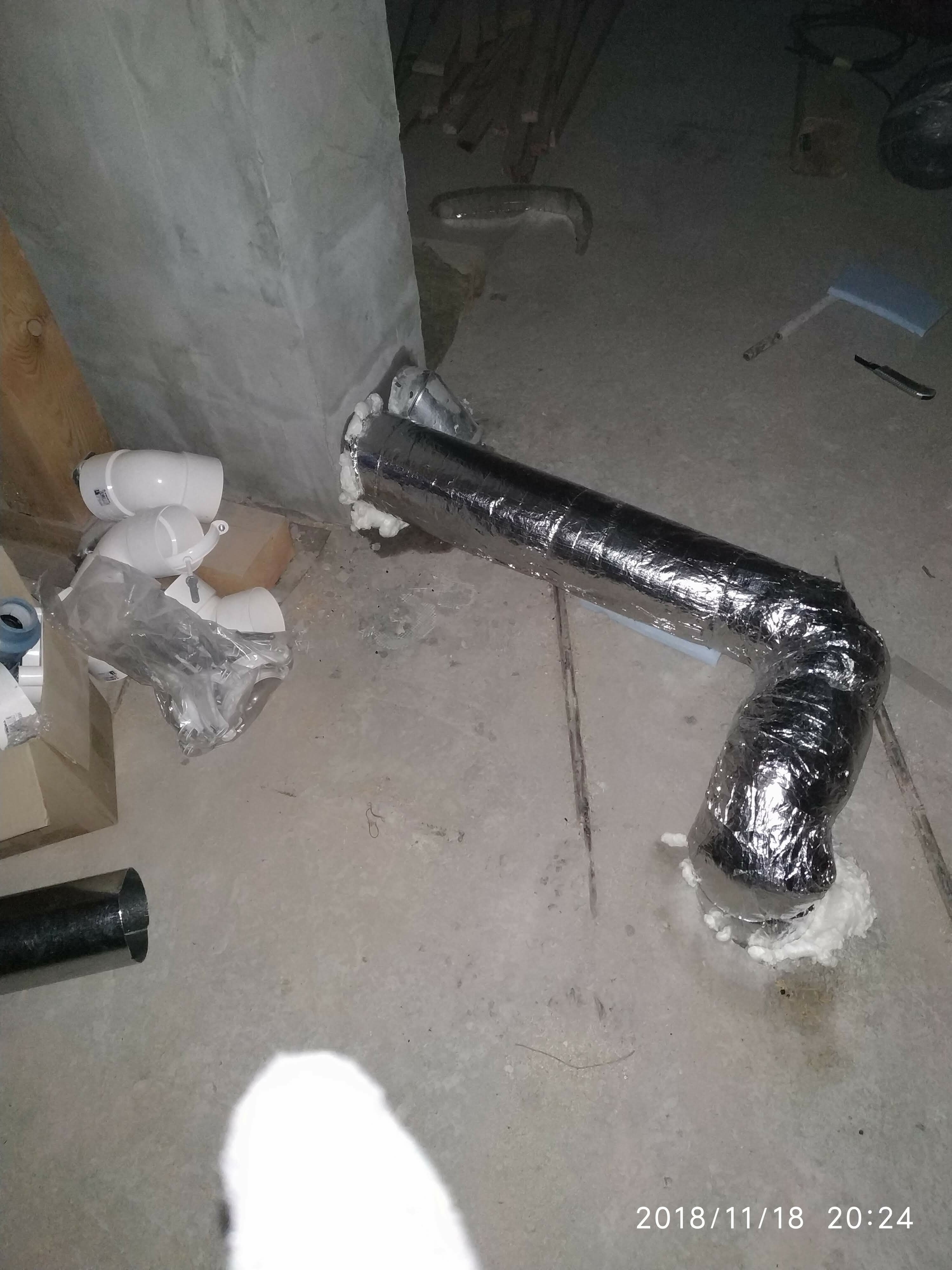

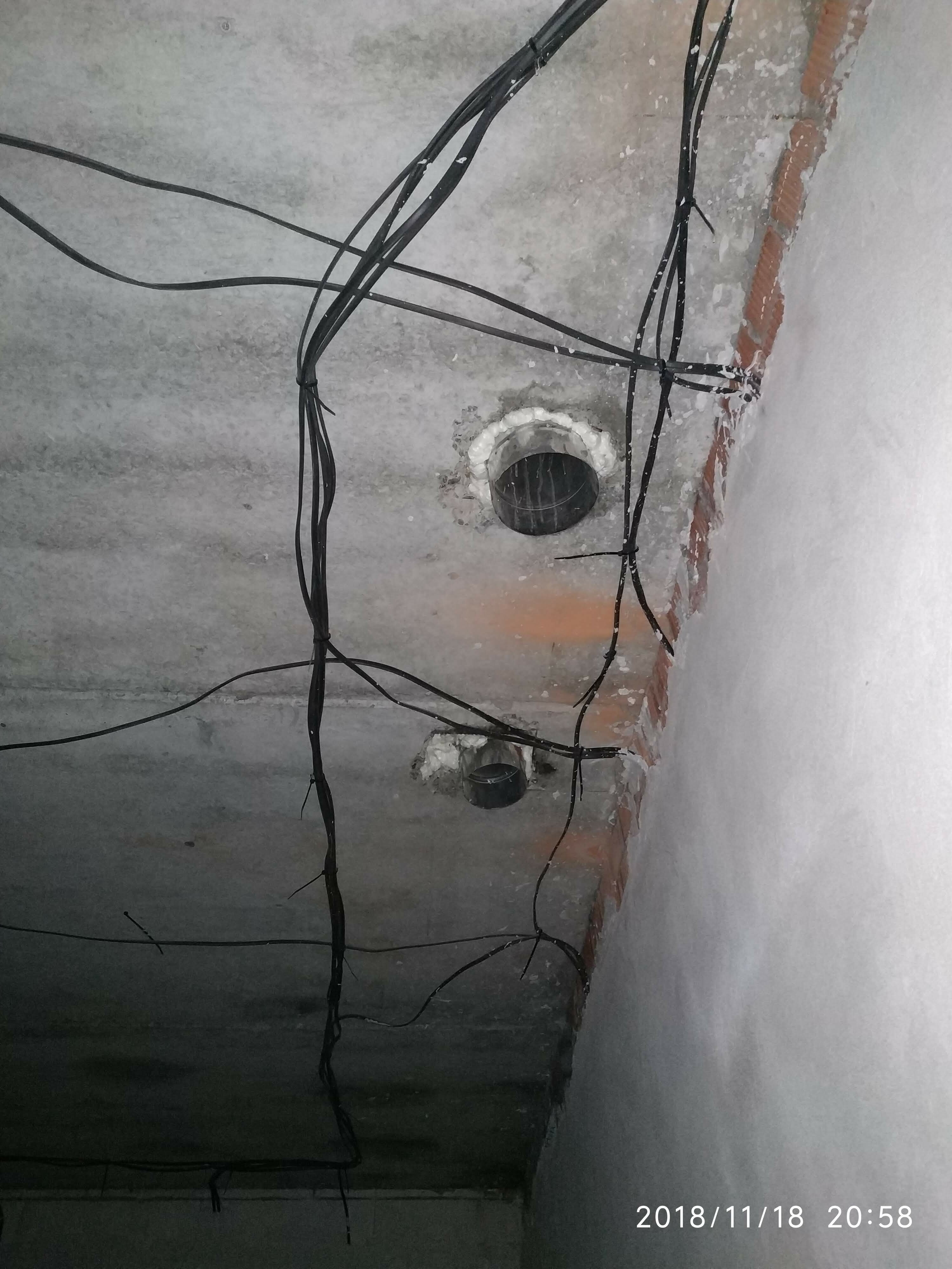

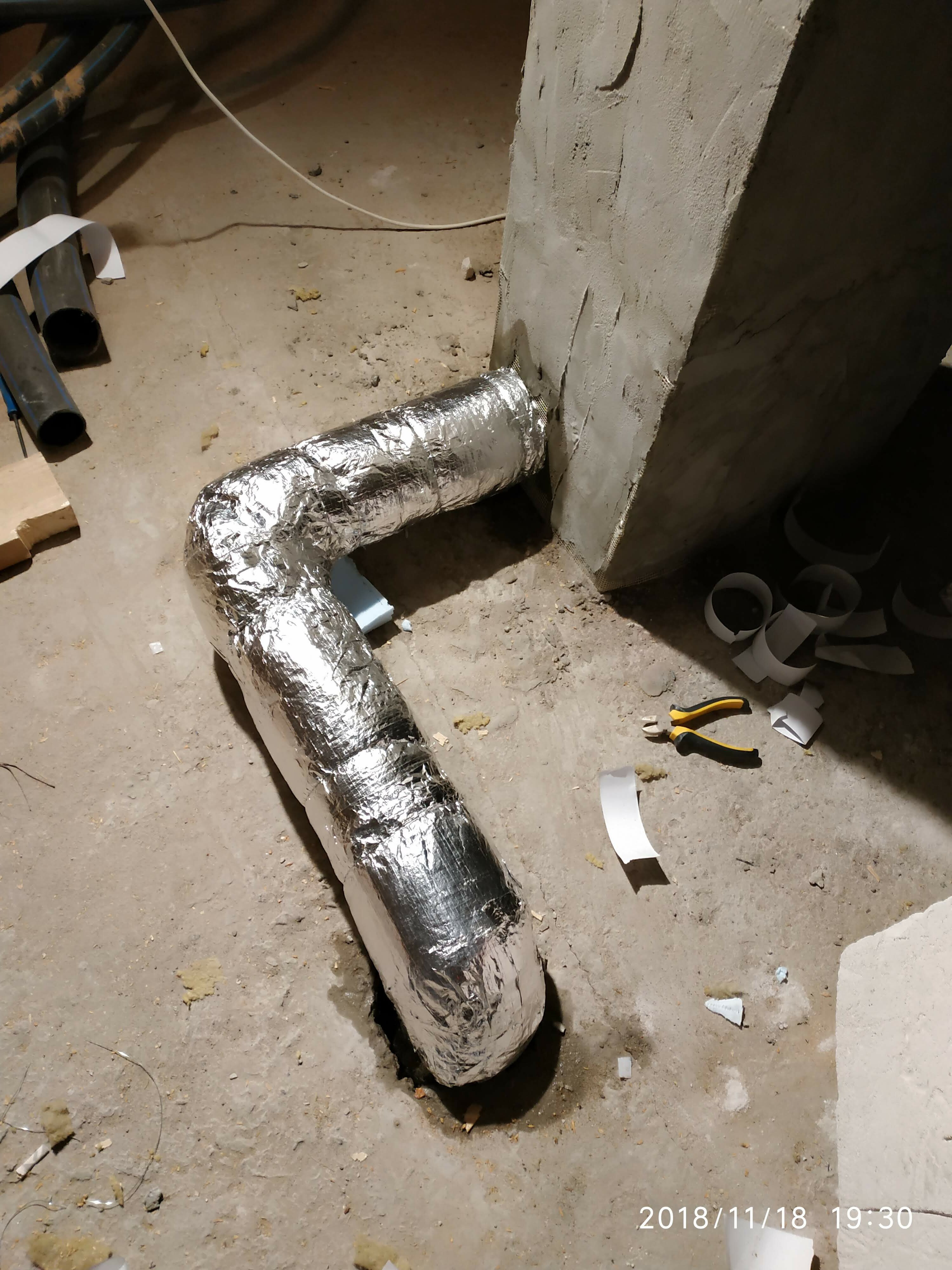

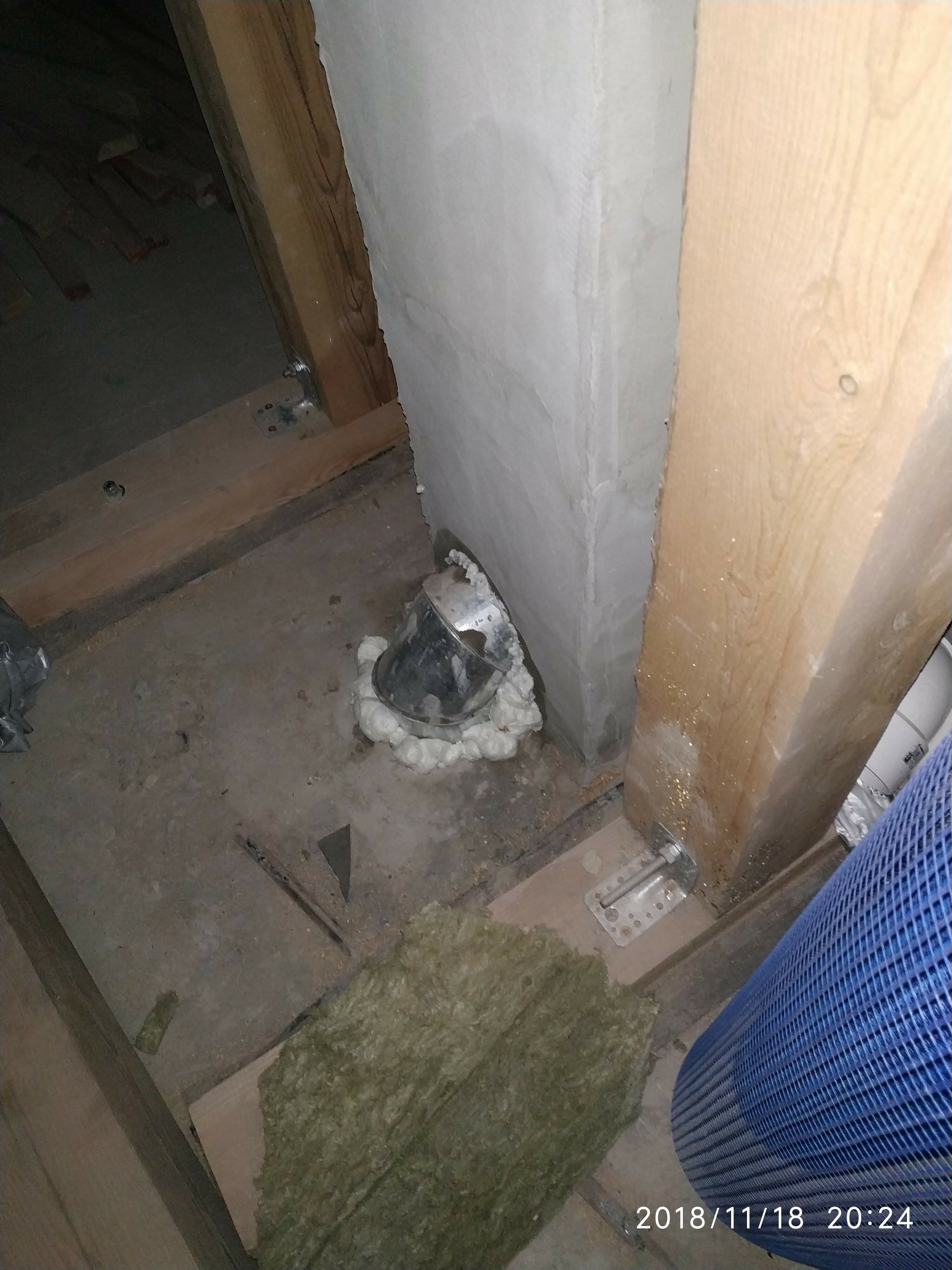

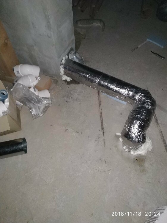

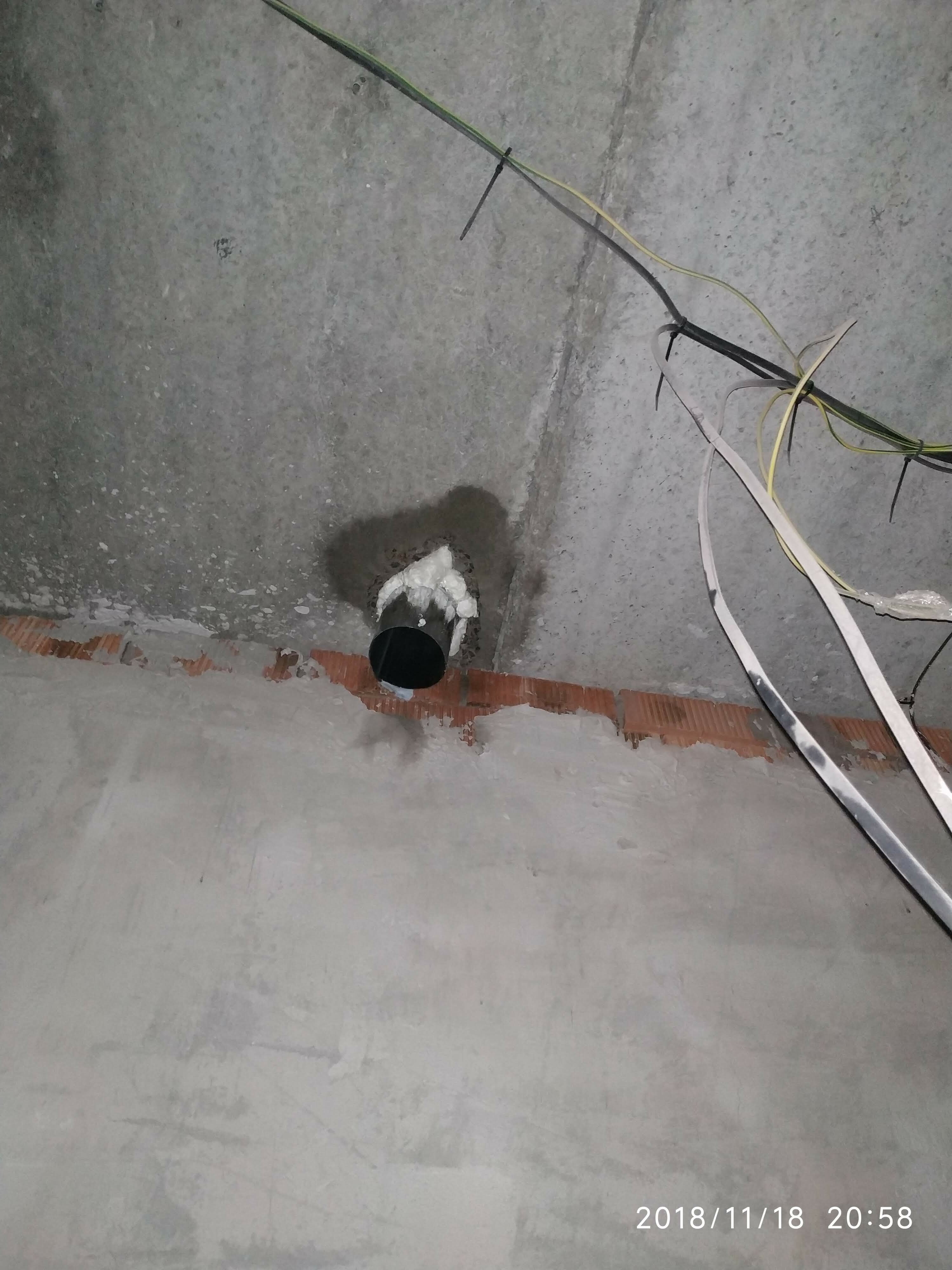

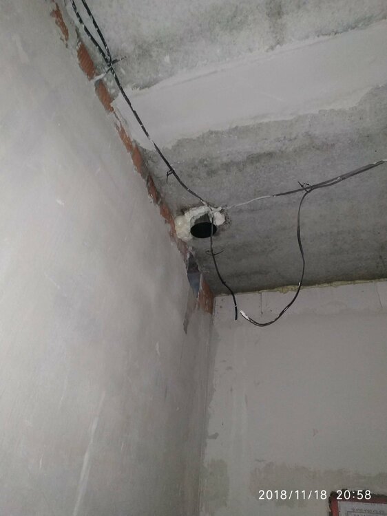

shneider_vova Опубліковано: 19 листопада 2018 Автор Поділитись Опубліковано: 19 листопада 2018 немного текущего момента. Поскольку утеплитель оплачен (но не выехал), и надо форсировать работы по утеплению, доделываю хвосты по работам на чердаке. Вчера планировал сделать много, но получилось как всегда. Сделали выводы естественной/принудительной вентиляции из санузлов - проемы в плитах были, собрали вентиляционные трубы, утеплили и запенили. Немного хроники: Опишу процесс, может, укажите на ошибки. Труба оцинкованная прямошовная, брал еще весной у Zworks. Толщина 0.65 мм- брал с запасом, так как наружу. Соединять категорически не понравилось - овал, несовпадение диаметров. Потеряли несколько часов. Резали болгаркой , больше нечем. Соединяли на саморезы 4.2*14 с буром и прессшайбой (3-4 шт на стык), затем обматывали алюминиевым скотчем (брал самый простой с эпицентра). По утеплению было 2 варианта - самоклеющийся изолон 8 мм или Rockwool Lamella matt 20 мм. Цена за м2 плюс минус одинакова. Решил, что 20 мм лучше 8, и взял вату. Блин, ну я и пожалел... Работать неудобно, грязно... такое только самому себе можно делать. Стыки изоляции заклеивал алюминиевым скотчем и потом обвязывал проволокой - взял в эпике оцинкованную 0.8 мм. Получилось по итогу вполне годно и паронепроницаемо на первый взгляд. Все примыкания пропенил - наконец разорился на пистолет - намного удобнее, чем с просто баллоном. осталось развести свет и электрику по чердаку, и подсветку фасадов. Первую часть буду делать так - в котельной ставлю распредку, оттуда выходит 2 кабеля света и 2 кабеля силовых, через гильзу захожу на чердак, и иду по полу к продольной стене. затем вдоль стены по полу иду к фронтонам, там в штробе поднимаюсь и делаю по розетке и по выводу кабеля света для светодиодного фонаря. Все кабеля, что идут по полу, замазываю ЦПС (точнее, у меня есть пару мешков Baumit MPA35L? добавлю туда противоморозную добавку) - получится и защита, и пожарная безопасность. что касается фасадов. Поскольку у меня подшива наклонная, туда точечные светильники не врезать. остается, на мой взгляд, только делать фасадные. нашел такие: feron.ua/sadovo-parkovye-svetilniki/arkhitekturnaya-podsvetka/p_2780 Поеду сегодня куплю 1, примеряю вечером. Для выводов кабеля под светильники планирую протянуть по чердаку кабель вдоль стен, в местах, где нужен светильник, делаю проход в стене наружу, устанавливаю гильзу из Rautherm 17*2 и в нее засовываю петельку кабеля, пусть висит снаружи.гильзу потом подпеню изнутри, если получится. Ну и попутно покажу разные интересные штуки. Щитки в доме от Тараса Energon: Пока не устанавливал - нет времени Конденсат на пороге и ручке: Момент с ручкой, думаю, я не додумал. Понятно, что сейчас там +7, и влажность 100%, но боюсь, ручка все равно будет давать конденсат. Влажность привела к усиленной коррозии: балки изначально были погрунтованы ГФ021. Чем теперь их правильно обработать (в любом варианте жду высыхания и отопления)? Купил 3 кВт дуйку и оставил на неделю. В доме держится стабильно +7-+12, но ушло 500 кВтч Поставил на неполную мощность. Сегодня сантехники зашли на установку котла. Дуйка была включена в висящие сопли из временных колодок и удлинителей, что привело к тому, что пластик на колодке погорел. Еще бы немного - и можно было бы получить маленький пожар. Хорошо, что ничего горючего в котельной у меня нет. Заметил косяк. Поскольку котельная что по электрике, что по сантехнике доделывалась в авральном порядке перед носом у следующих подрядчиков, то вывод заземления остался недоделанных. У меня полоса, торчащая из пола, для которой я выштробил в свое время нишу в стене, но не смог закрепить - полоса гибкая, ее надо было прижимать каким то анкером, которого не было под рукой. Штукатур успешно заштукатурил нишу, сантехники успешно обошли ЭППС торчащую хреновину, а Вася успешно залил стяжку: Придется проверять ее на прочность проблема в том, что рядом с полосой пропущен провод ПВ1 для подключения щита к полосе, и есть шанс перерубить его зубилом 5 Посилання на коментар Поділитися на інших сайтах More sharing options...
