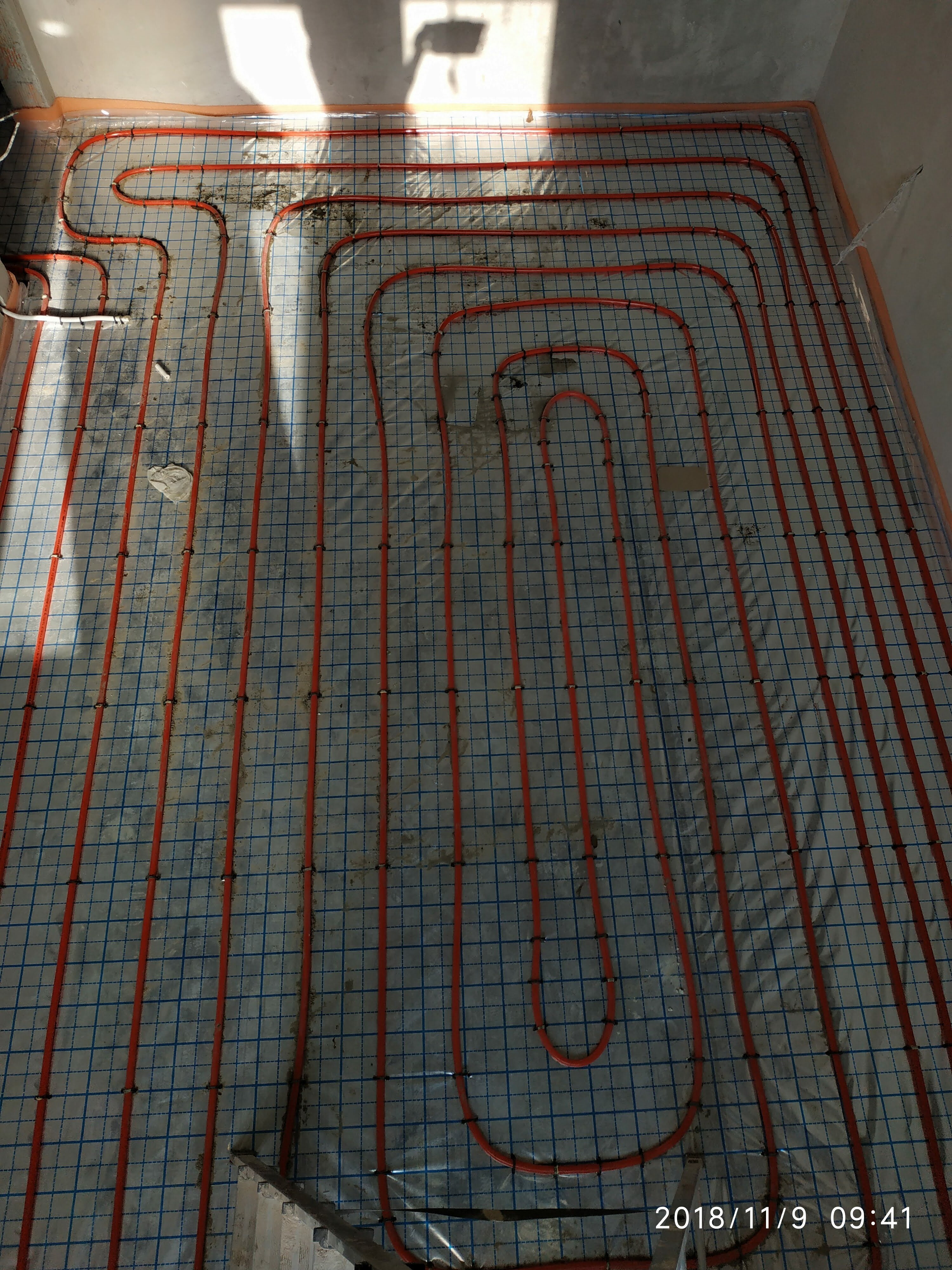

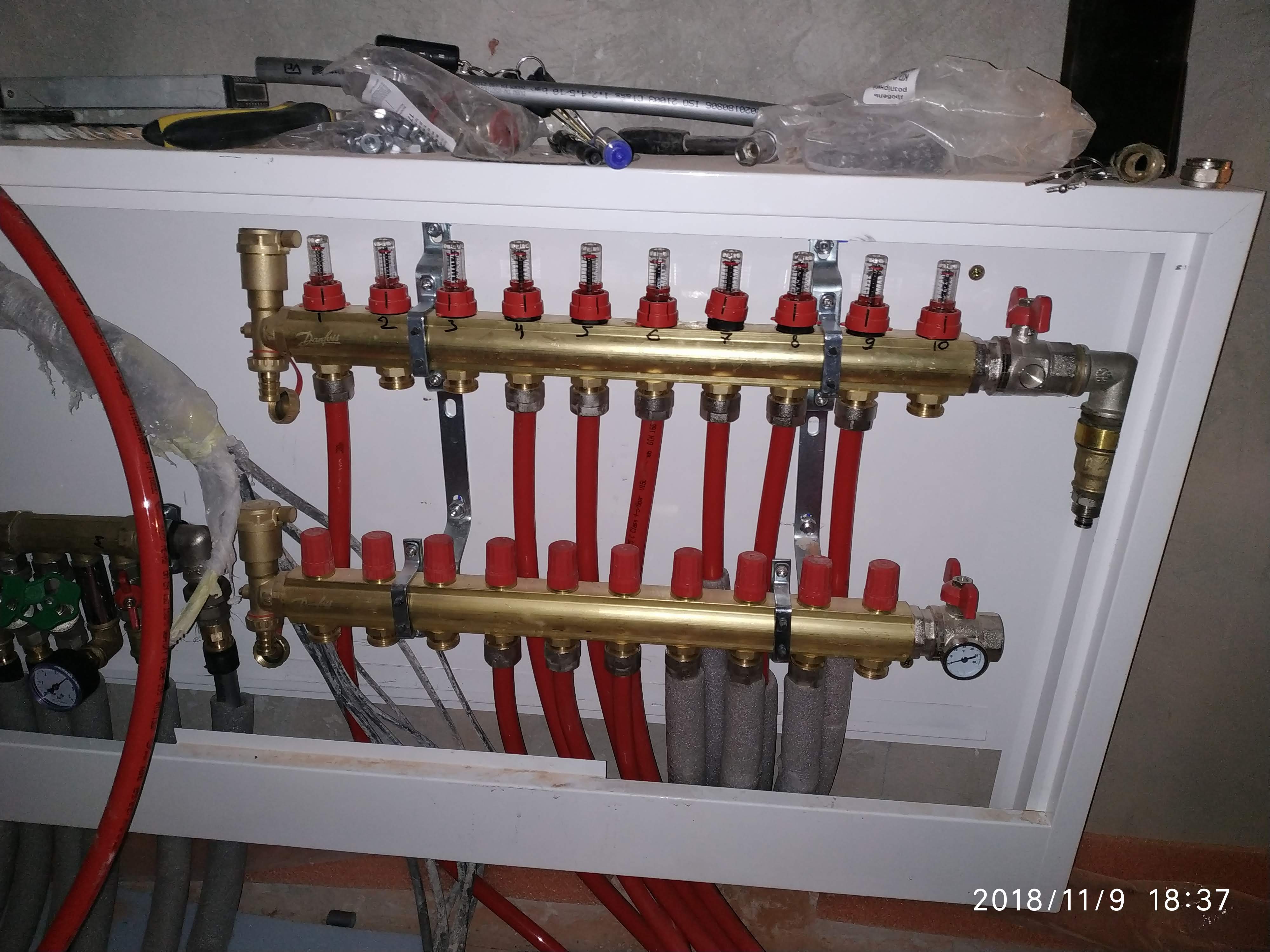

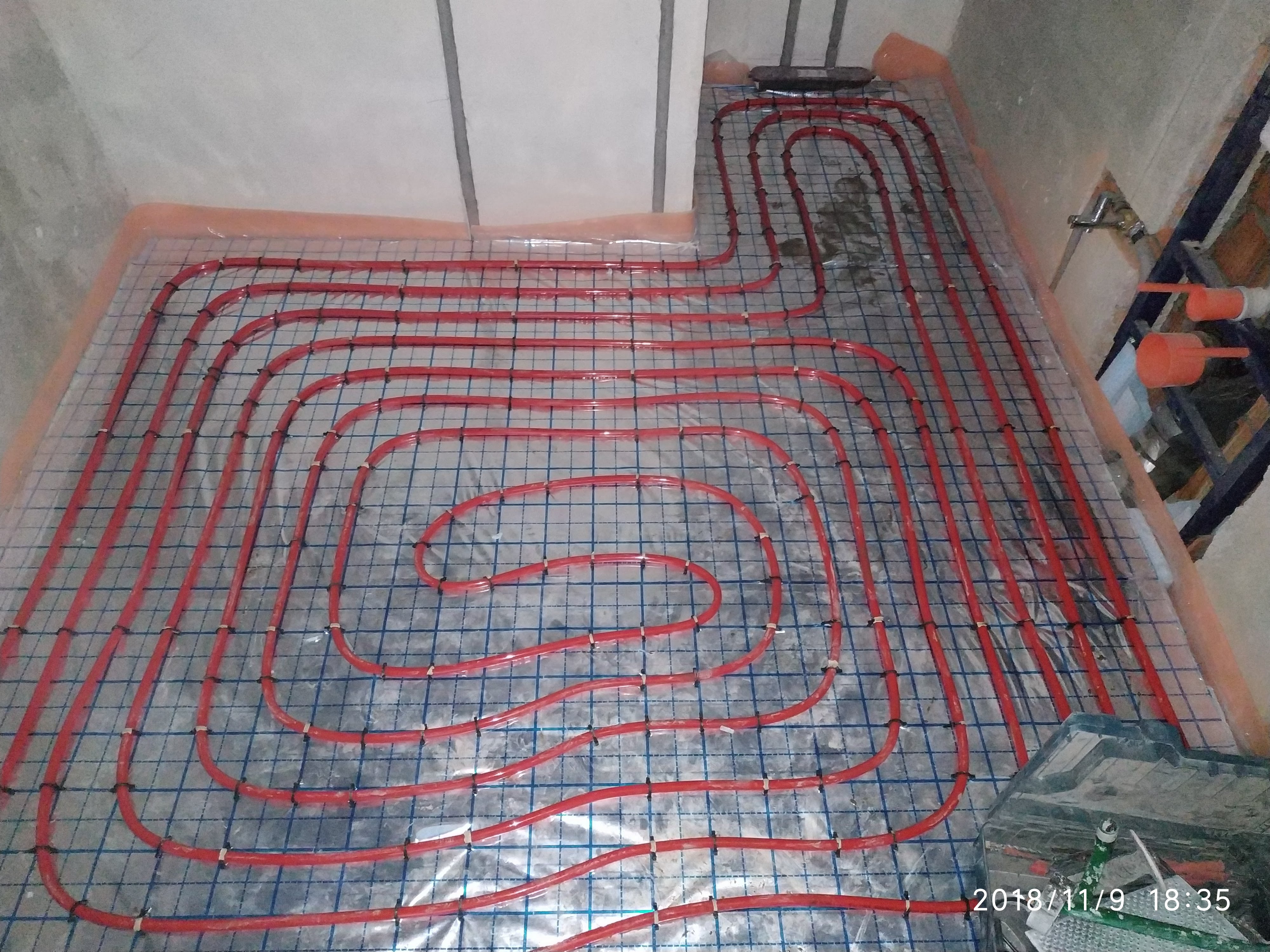

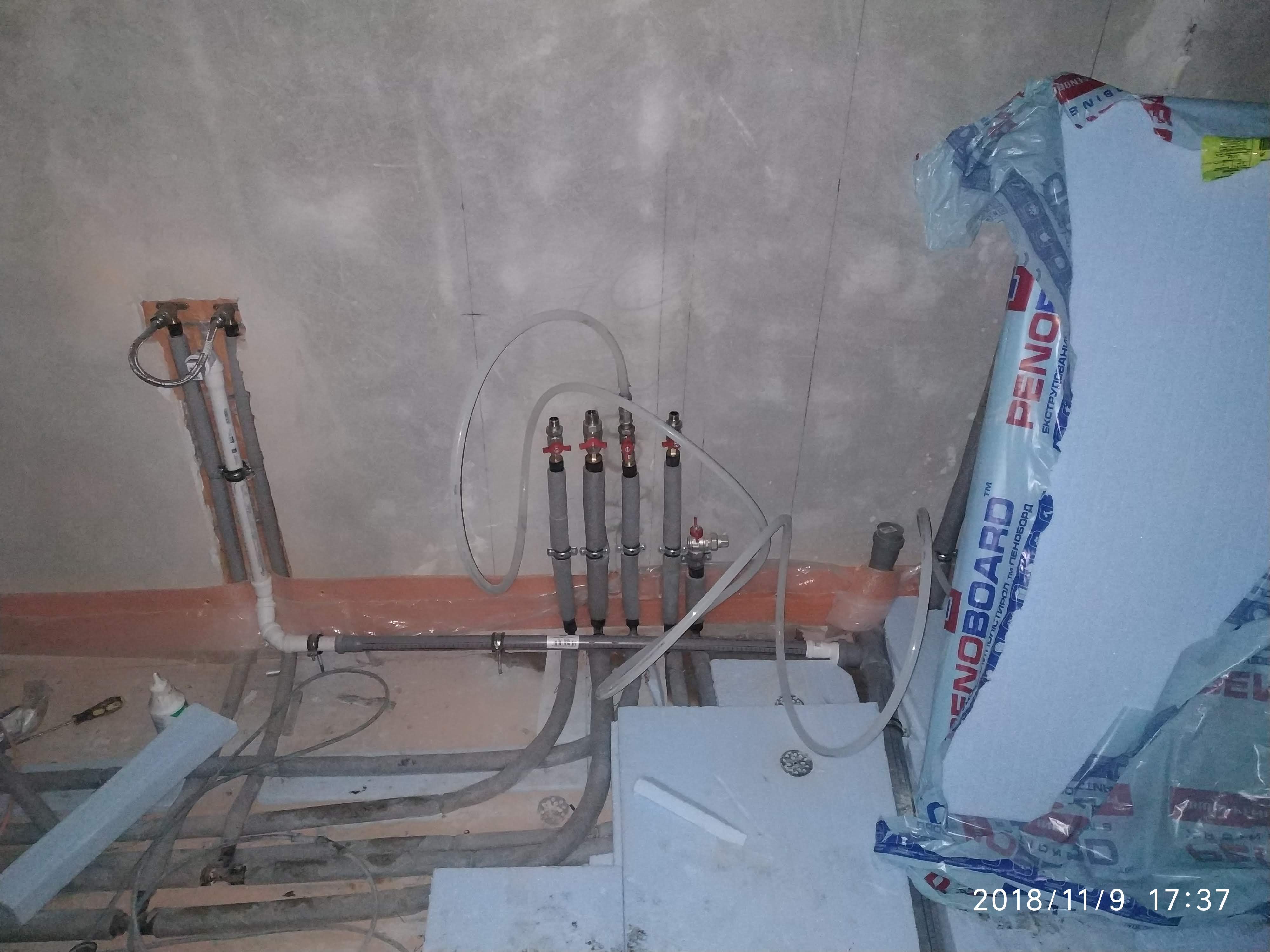

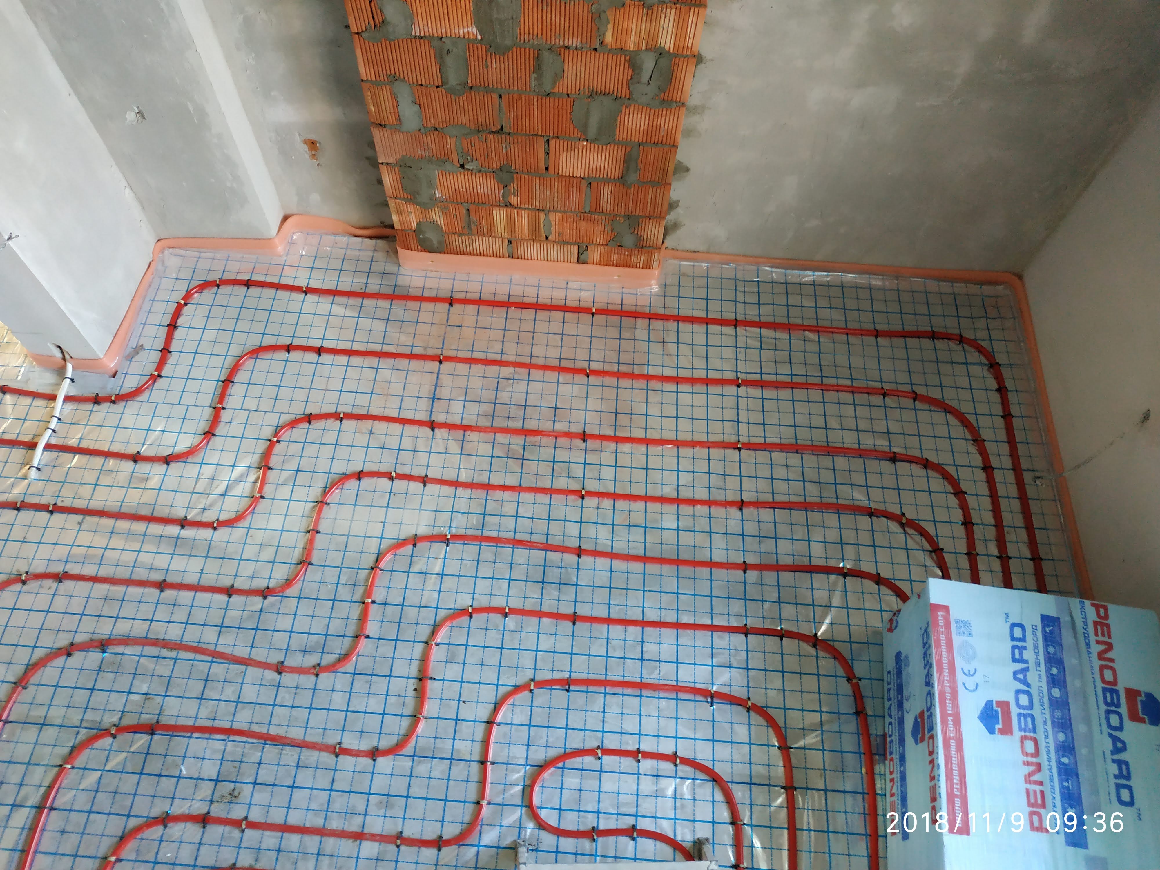

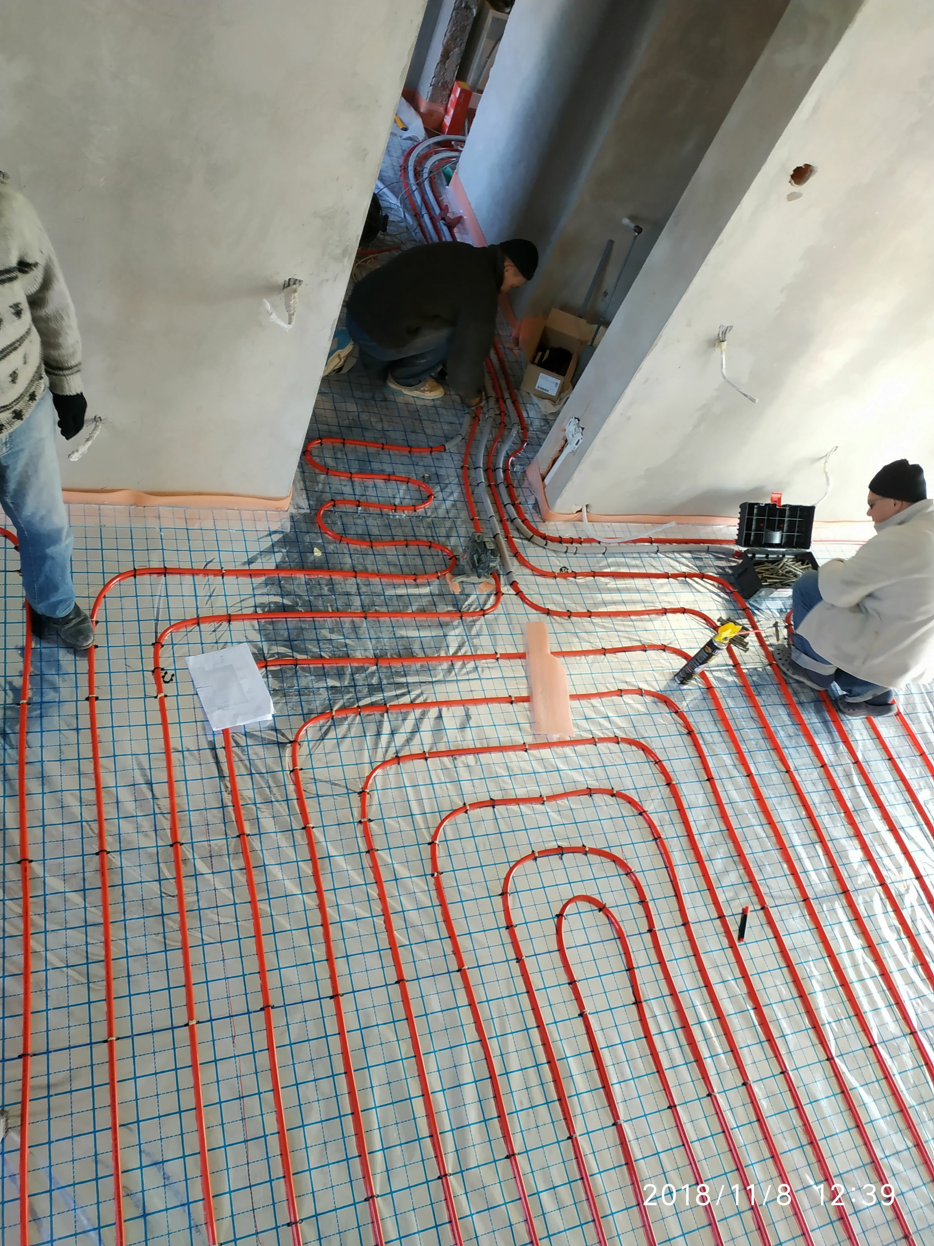

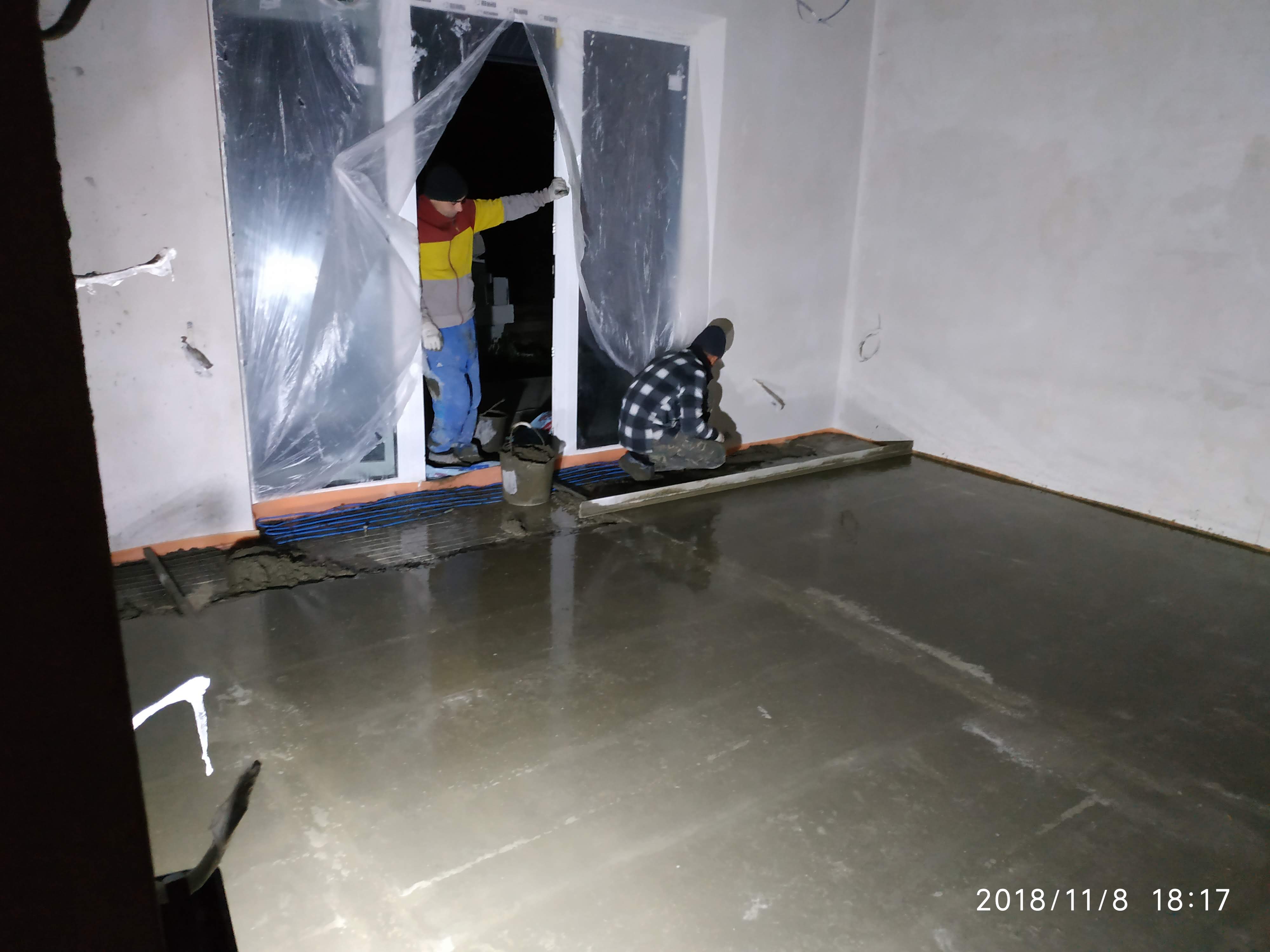

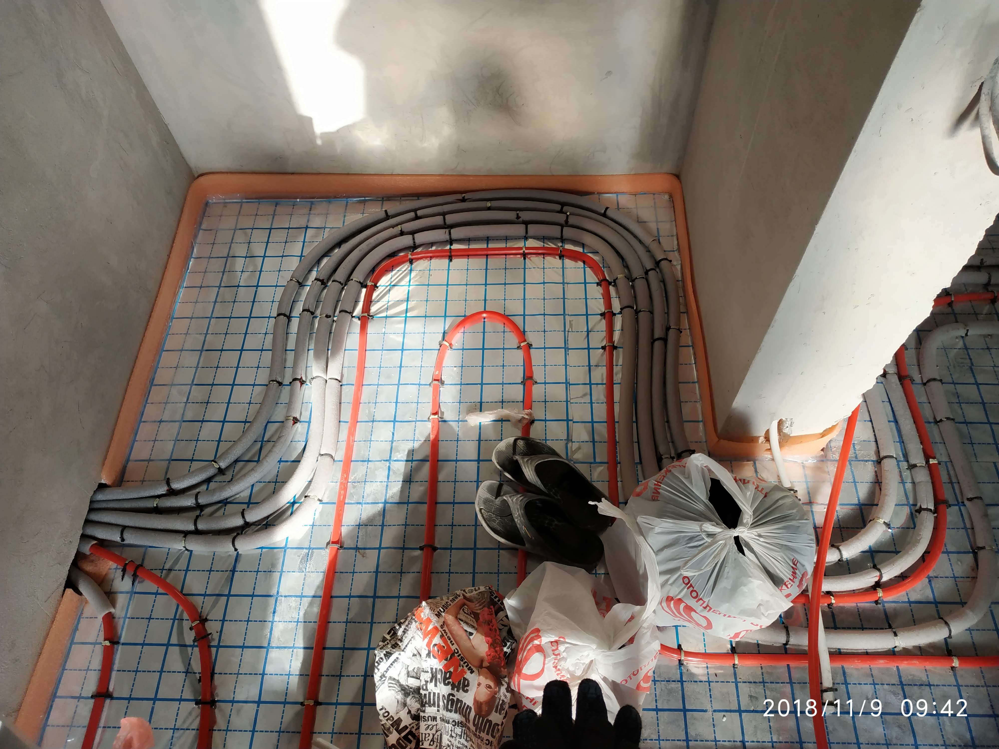

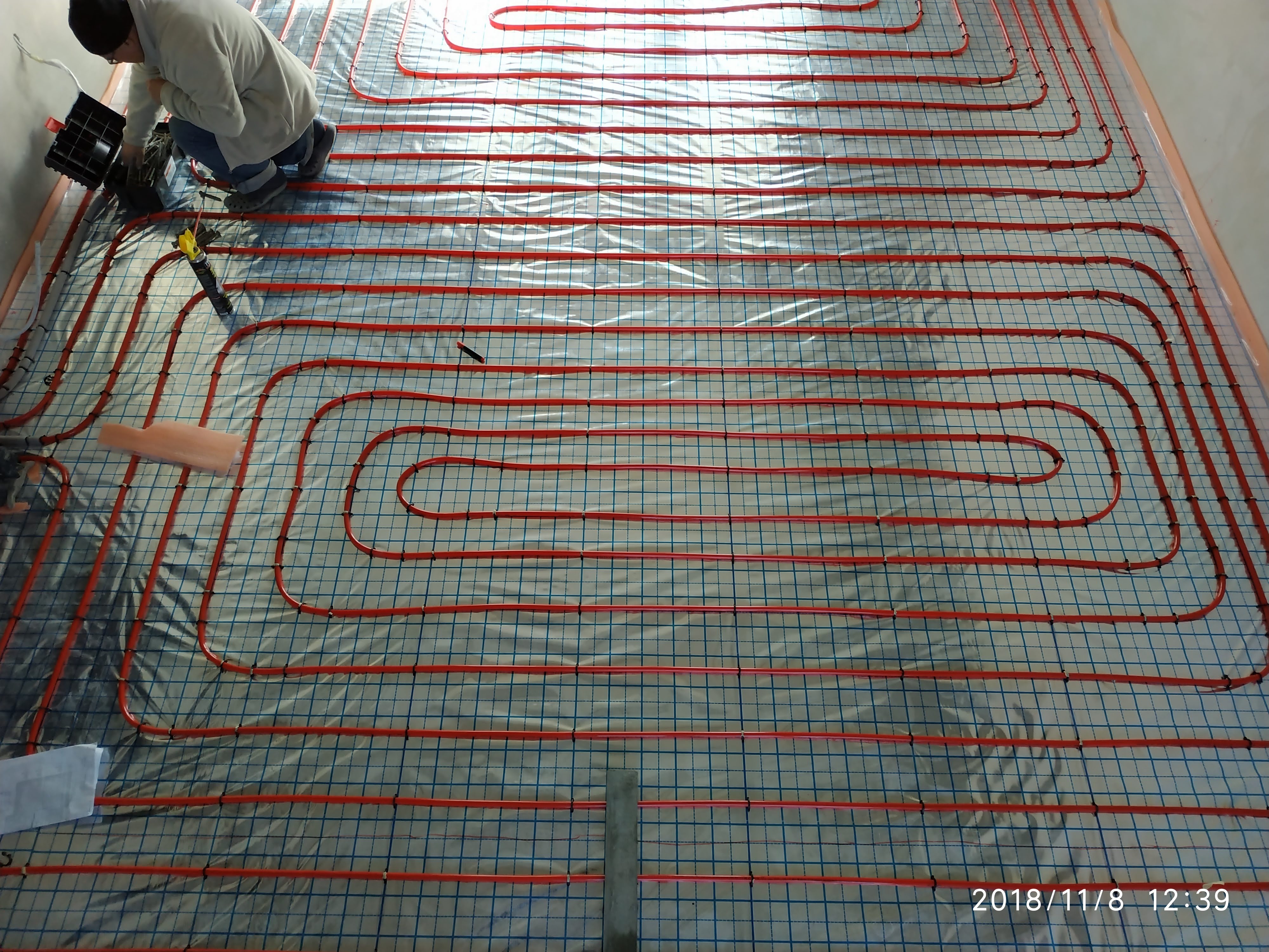

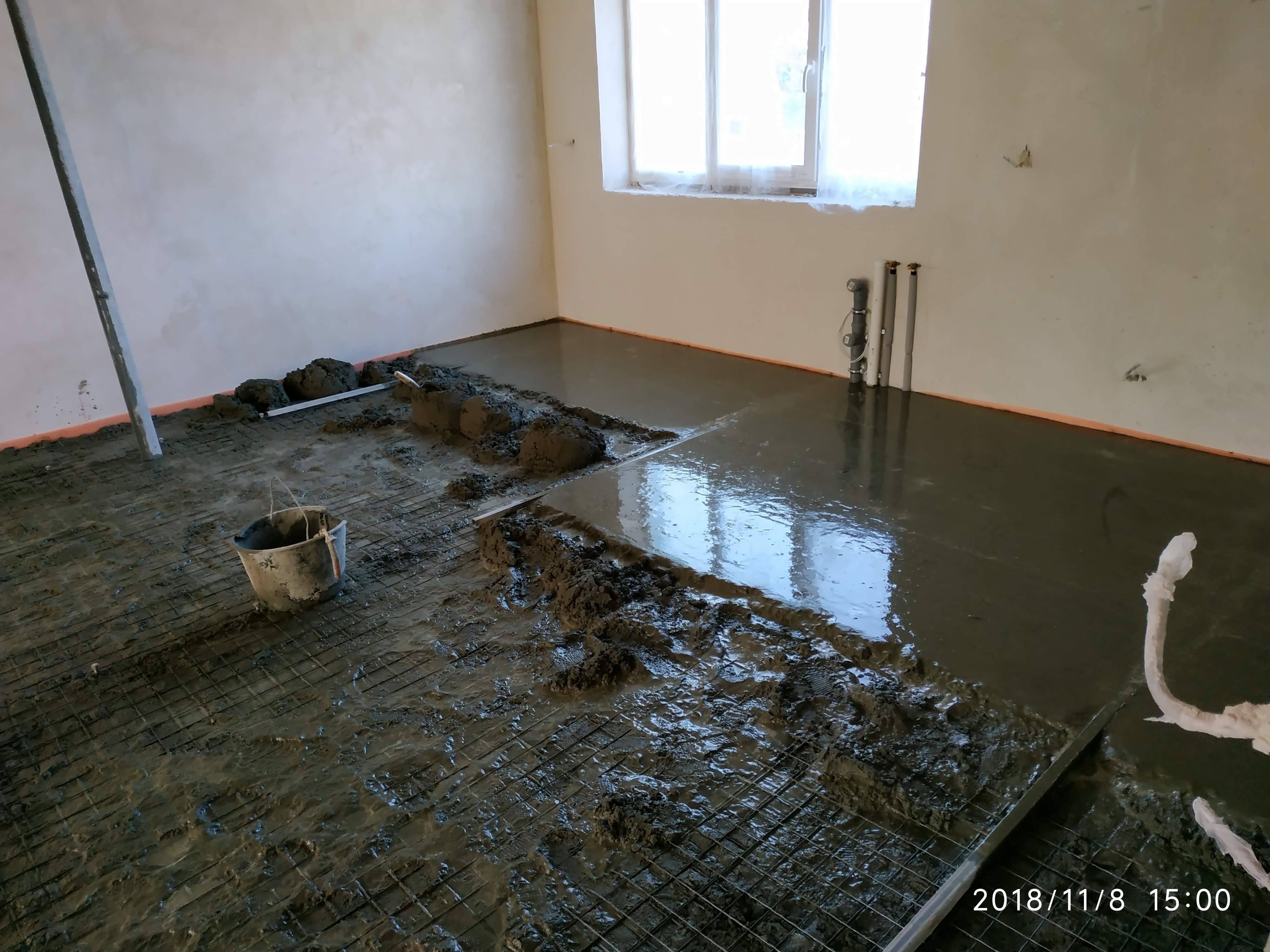

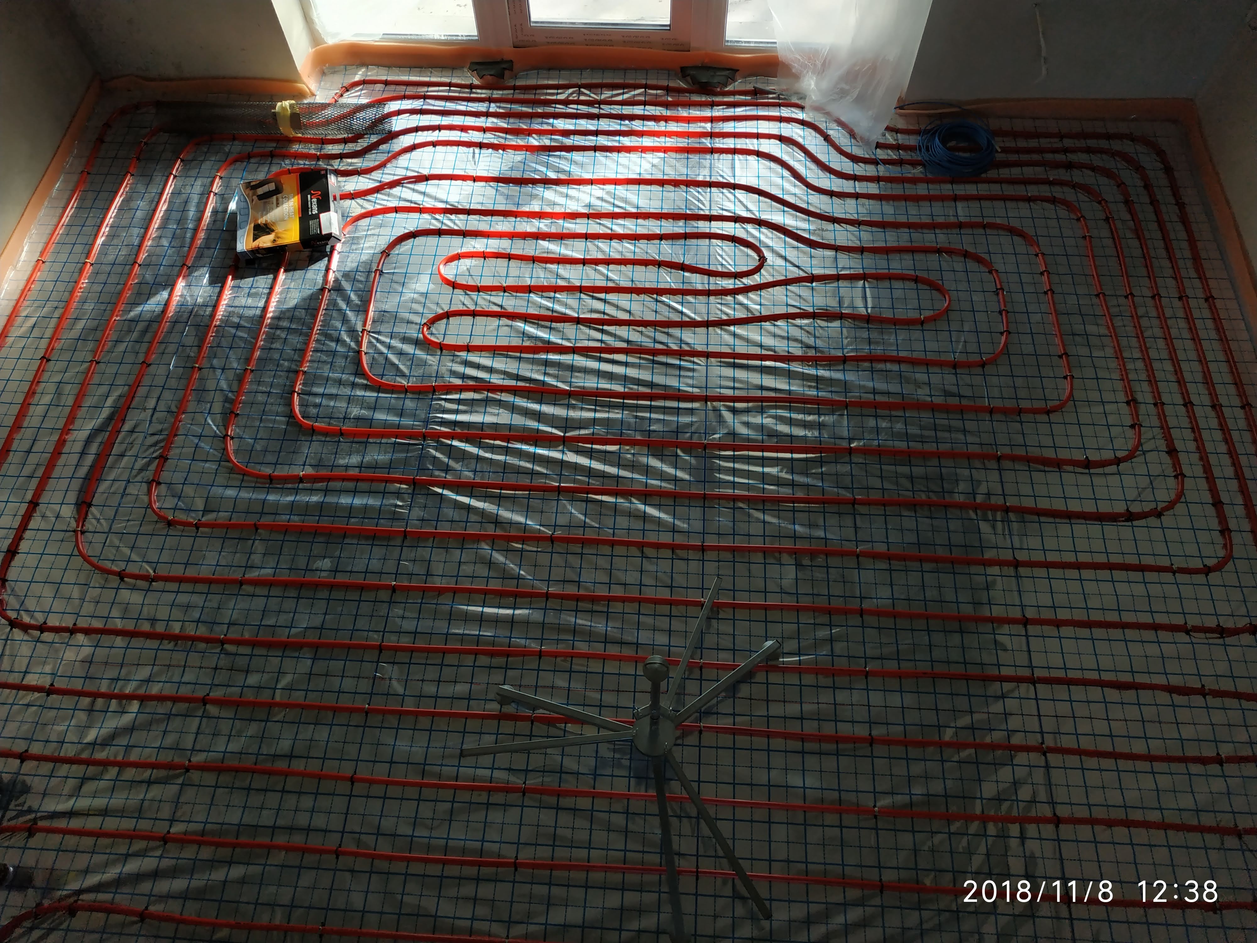

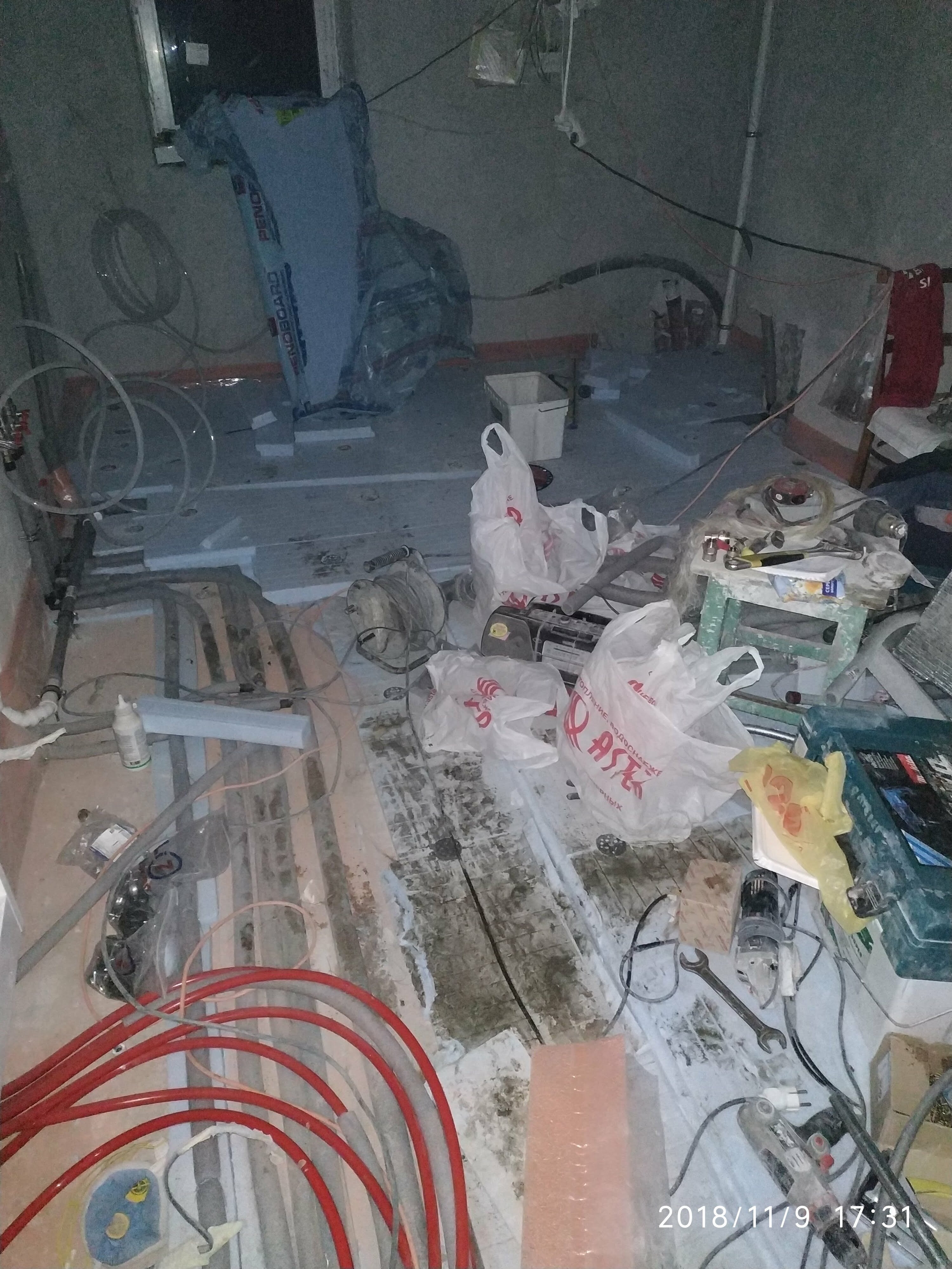

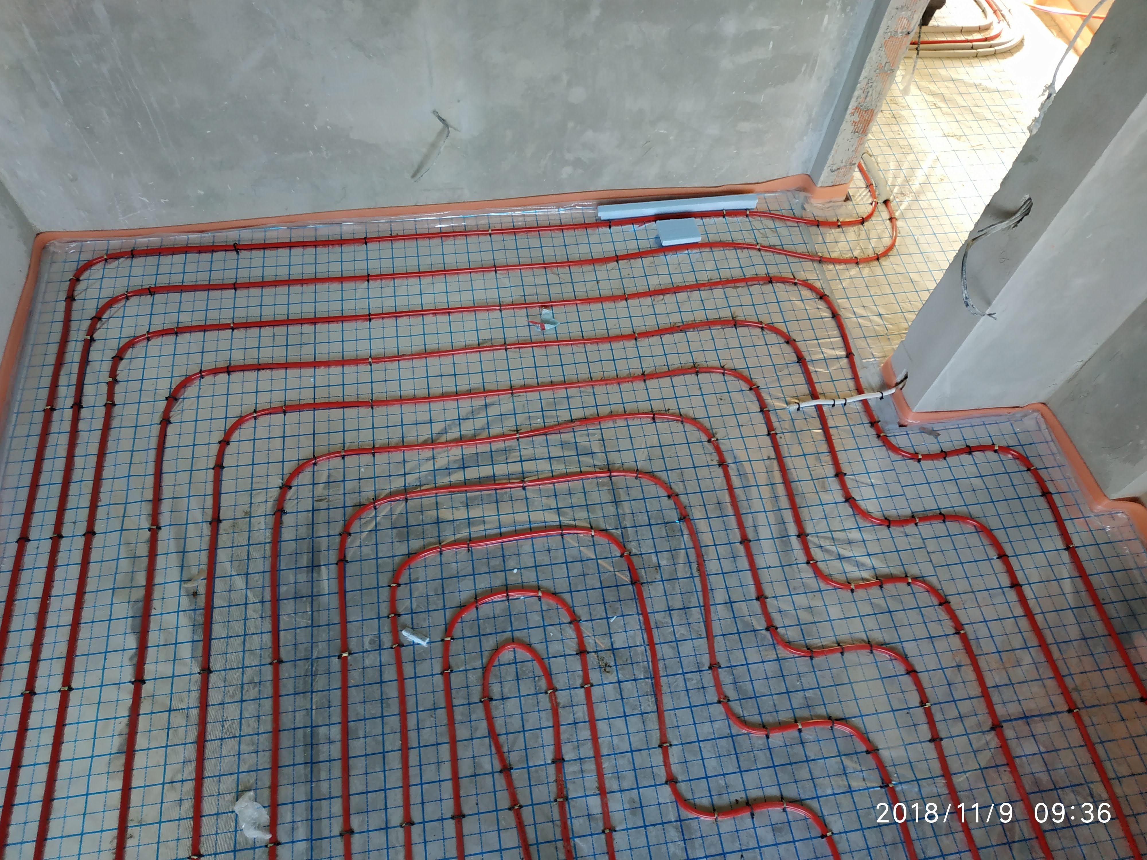

shneider_vova Опубліковано: 9 листопада 2018 Автор Поділитись Опубліковано: 9 листопада 2018 Надеюсь, сегодня гонки с сантехниками закончатся (обещали закончить сегодня, но это "сегодня" я слышу 2 недели). Параллельно мотаем пол и льем стяжку: UPD. Накаркал. Оказалось, что сантехник очередной раз забил на меня болт и свалил на другой объект. "Через 10 минут буду". Поехал-ка я на 4 смену подсобником сантехника работать... 13 Посилання на коментар Поділитися на інших сайтах More sharing options...
prudkovski Опубліковано: 9 листопада 2018 Поділитись Опубліковано: 9 листопада 2018 А чем обусловлено решение намотать греющий кабель возле террасной двери? 1 Посилання на коментар Поділитися на інших сайтах More sharing options...
shneider_vova Опубліковано: 9 листопада 2018 Автор Поділитись Опубліковано: 9 листопада 2018 А чем обусловлено решение намотать греющий кабель возле террасной двери? страхуюсь от промерзания и поддувания через алюминиевый порог. Положил туда 200 Вт кабель. Если будет холодно - подключу. Нет - значит, забетонировал 1700 грн 5 Посилання на коментар Поділитися на інших сайтах More sharing options...
digor_ua Опубліковано: 9 листопада 2018 Поділитись Опубліковано: 9 листопада 2018 Накаркал. Оказалось, что сантехник очередной раз забил на меня болт и свалил на другой объект. "Через 10 минут буду". Поехал-ка я на 4 смену подсобником сантехника работать... и в чем проблема была самому тот несчастный теплый пол разложить? Посилання на коментар Поділитися на інших сайтах More sharing options...
Frostico Опубліковано: 9 листопада 2018 Поділитись Опубліковано: 9 листопада 2018 Надеюсь, сегодня гонки с сантехниками закончатся (обещали закончить сегодня, но это "сегодня" я слышу 2 недели). Параллельно мотаем пол и льем стяжку: [ATTACH]638846[/ATTACH] [ATTACH]638847[/ATTACH] [ATTACH]638848[/ATTACH] [ATTACH]638849[/ATTACH] [ATTACH]638850[/ATTACH] [ATTACH]638851[/ATTACH] [ATTACH]638852[/ATTACH] [ATTACH]638853[/ATTACH] [ATTACH]638854[/ATTACH] [ATTACH]638855[/ATTACH] UPD. Накаркал. Оказалось, что сантехник очередной раз забил на меня болт и свалил на другой объект. "Через 10 минут буду". Поехал-ка я на 4 смену подсобником сантехника работать... а какой слой стяжки получился?? и что за сетку используете? Посилання на коментар Поділитися на інших сайтах More sharing options...
мастерок Опубліковано: 9 листопада 2018 Поділитись Опубліковано: 9 листопада 2018 Слой от 7 до 9 см,в основном 8.Сетка 65 на 65 мм,толщина 3 мм листами 1×2 метра. Песок такой же как и в Киеве,речка то та же.Сантехники очень безответственные,слов нет,одни эмоции. Добавлено через 3 минуты и в чем проблема была самому тот несчастный теплый пол разложить? Не так всё просто,если б только разложить,то я бы с Володей и моими бойцами всё сделали.Но там в котельной сам чёрт ногу сломить,туда не мне,не Володе,лучше не лезть. 6 Посилання на коментар Поділитися на інших сайтах More sharing options...
dushes86 Опубліковано: 9 листопада 2018 Поділитись Опубліковано: 9 листопада 2018 Слой от 7 до 9 см,в основном 8. Так и планировалось или так получилось? Планиркую 6см по полистиролу (который лежит на плитах). Это реально или нужно рассчитывать на 8? Посилання на коментар Поділитися на інших сайтах More sharing options...
мастерок Опубліковано: 9 листопада 2018 Поділитись Опубліковано: 9 листопада 2018 Так и планировалось или так получилось? Планиркую 6см по полистиролу (который лежит на плитах). Это реально или нужно рассчитывать на 8? Реально.Минимум это 5 см.Но не обольшайтесь что у Вас таки будет слой именно 6 см.Я еще не встречал идеально ровных оснований,поэтому перепад +- всегда будет присутствовать.Конкретно у Володи привязку брали от террасных дверей Вас могут быть и другие ориентиры. 2 Посилання на коментар Поділитися на інших сайтах More sharing options...
dushes86 Опубліковано: 9 листопада 2018 Поділитись Опубліковано: 9 листопада 2018 Реально.Минимум это 5 см.Но не обольшайтесь что у Вас таки будет слой именно 6 см.Я еще не встречал идеально ровных оснований,поэтому перепад +- всегда будет присутствовать.Конкретно у Володи привязку брали от террасных дверей Вас могут быть и другие ориентиры. У меня плиты, мягко говоря, кривенькие - местами перепады до 4-5см. Я планирую выровнять это минимальной стяжкой в ноль, а уже поверх нее городить эппс с теплым полом. Если считать от самой верхней точки плит, думаю пирог получится 1см на выравнивание стяжкой, 10см эппс, 6см теплый пол и 2см плитка с клеем. Такой расчет верный? Зы: Вова, сори что в твоей ветке 1 Посилання на коментар Поділитися на інших сайтах More sharing options...
мастерок Опубліковано: 9 листопада 2018 Поділитись Опубліковано: 9 листопада 2018 Если грубо, то верный. Ну а если точно,то плитка с клеем в зависимости от формата и толщины занимает от 10 до 15 мм,1 см на выравнивание стяжкой не нужны вообще.Да и ровнять плиты стяжкой тоже не самое рациональное занятие,вполне хватит и песочком подсыпать. 3 Посилання на коментар Поділитися на інших сайтах More sharing options...
shneider_vova Опубліковано: 9 листопада 2018 Автор Поділитись Опубліковано: 9 листопада 2018 Убить сантехника не получилось, хоть и очень хотелось.... Не мое это. Не умею выбивать с людей то, что причитается. С другой стороны он, думаю, понимает, что неустойки по стяжке будут выплачены с его гонорара ( а за работы я еще не платил). С третьей стороны, мне не будет легче, если Вася завтра уедет, не залив треть дома. Пока состояние такое: котельная: Выводы воды (слева направо - ГВС 1 этаж, ГВС 2 этаж, рециркуляция, ХВС 2 этаж, ХВС 1 этаж): Коллектор: Гребенка рециркуляции: Ванная: Обещался завтра в 6 приехать и в 9 отдать все на заливку. Никто не верит, но да ладно. В крайнем случае действительно сами намотаем (осталось 150 метров). Вопрос только в одевании евроконуса, подключении к коллектору и накачке воды. Ну да разберемся при необходимости. Зато вода опрессована, дали с водопровода 4 атмосферы, посмотрим, останется ли на утро столько. По крайнем мере за время моего присутствия 3-4 часа давление не упало. 11 Посилання на коментар Поділитися на інших сайтах More sharing options...

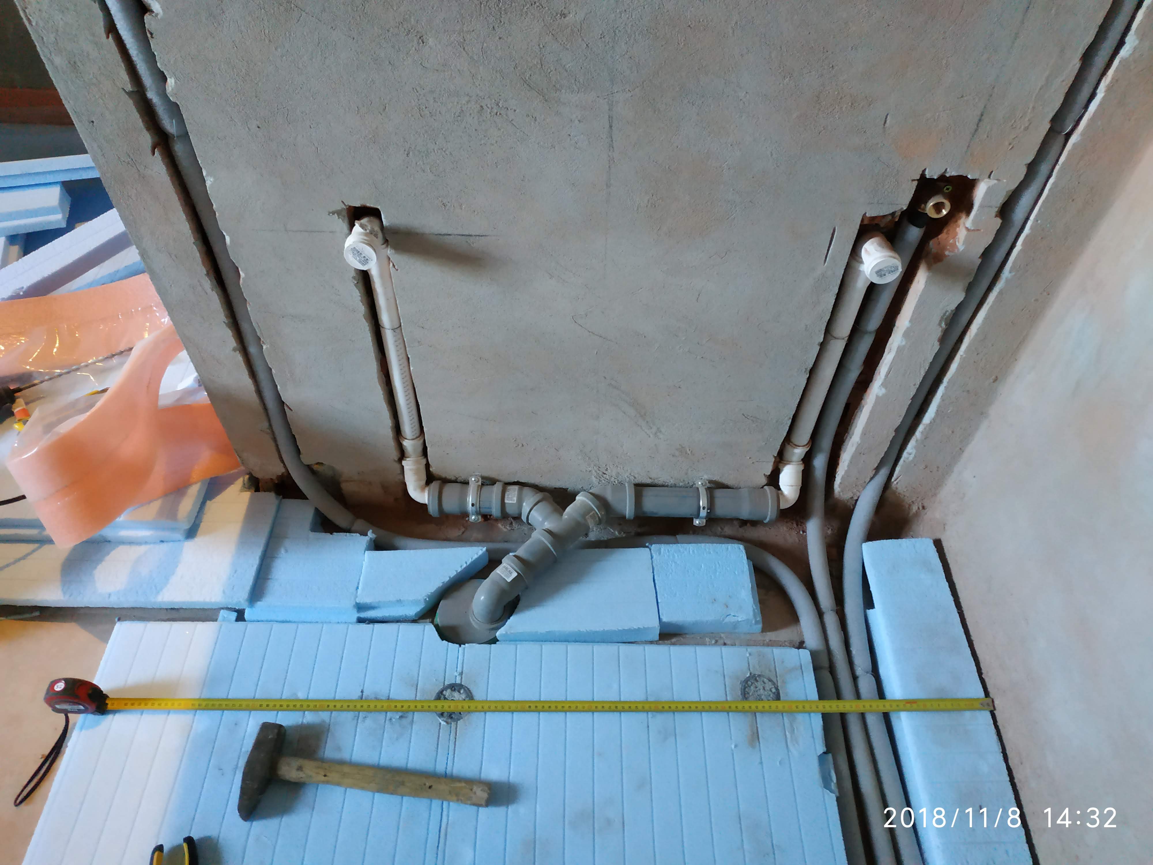

tansss Опубліковано: 9 листопада 2018 Поділитись Опубліковано: 9 листопада 2018 Извините, есть вопрос для консультации, на фото второй слева уже таки установлен утеплитель. Подскажите, таки лучше просто его припарашутить зонтами или всёж таки посадить на раствор? И вааще ЭППС под ТП на "сухую" просто дюбелить, или как? Посилання на коментар Поділитися на інших сайтах More sharing options...
shneider_vova Опубліковано: 9 листопада 2018 Автор Поділитись Опубліковано: 9 листопада 2018 Извините, есть вопрос для консультации, на фото второй слева уже таки установлен утеплитель. Подскажите, таки лучше просто его припарашутить зонтами или всёж таки посадить на раствор? И вааще ЭППС под ТП на "сухую" дюбелить или как? если мы говорим за этот кусочек: то хотелось бы отметить, что смеяться над больными и убогими - грех. Там будут добивать утром утеплитель (боюсь, что это буду делать я). смысла крепить эппс кроме как грибками не вижу. Вася отметил, что с учетом крепления и первого, и второго слоя грибками - получилось довольно неплохо, и ЭППС не проседает значительно под весом стяжки. Говорили с Эдиком Novik по телефону - на вопрос "почему 2*50, а не 100" я не нашелся, что ответить. В жилых комнатах, думаю, в 1 слой было бы лучше/проще/быстрее. 1 Посилання на коментар Поділитися на інших сайтах More sharing options...
tansss Опубліковано: 9 листопада 2018 Поділитись Опубліковано: 9 листопада 2018 Принято, спасибо. Т.е. утеплитель из ЭППС под тп лучше в пироге 100ЭППС+70(80) стяжки просто задюбелить и даже если это два по 50? ни клей пеной ни чем другим заморачиваться не надо? (уточняю, правильно ли понял?) 2 Посилання на коментар Поділитися на інших сайтах More sharing options...
