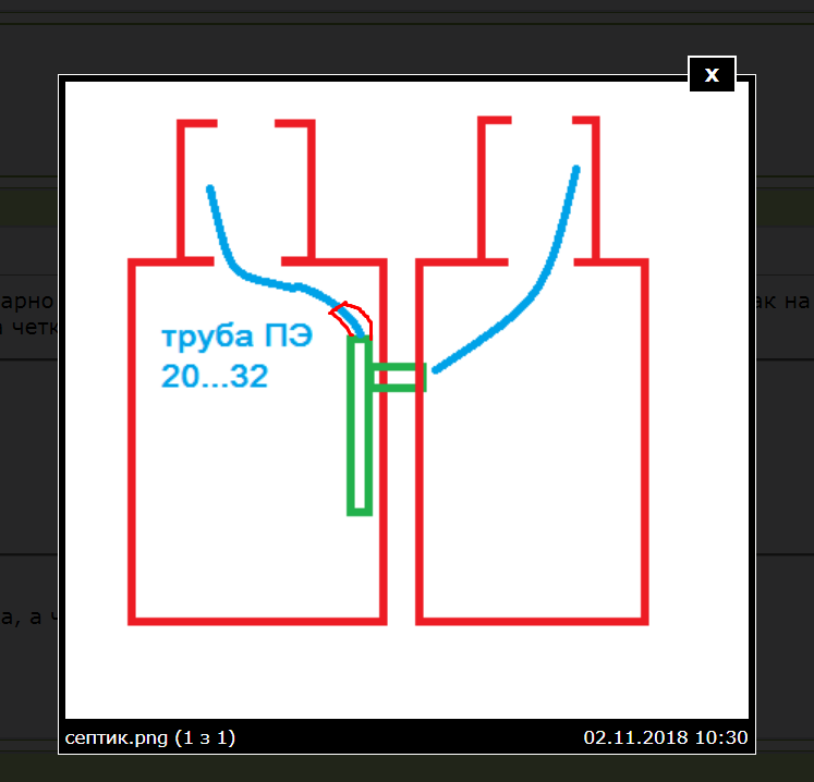

Vikctor Опубліковано: 2 листопада 2018 Поділитись Опубліковано: 2 листопада 2018 Склоняюсь к варианту "дзен"... поскольку тройник должен стоять на выходе из второго колодца в третий, дабы не пускать туда жировую прослойку... а на входе в первый колодец его смысловая нагрузка "0"... имхо А как иначе осуществить переток воздуха последовательно от дренажного колодца через обе камеры отстойника к фановой? 1 Посилання на коментар Поділитися на інших сайтах More sharing options...
shneider_vova Опубліковано: 2 листопада 2018 Автор Поділитись Опубліковано: 2 листопада 2018 А как иначе осуществить переток воздуха последовательно от дренажного колодца через обе камеры отстойника к фановой? это понятно. наличие тройника там не обсуждается. обсуждается необходимость наличия ВОЗМОЖНОСТИ его прочистить сверху, если он забьется. Вот вопрос - может он там забится или нет. При наличии у меня промежуточного ПОВОРОТНОГО колодца - действительно вопрос. Если что-то большое будет смыто в канализацию, то оно застрянет в этом маленьком промежуточном колодце, а не в тройнике. Но думаю, все равно надо иметь возможность сверху засунуть трос в тройник. Посилання на коментар Поділитися на інших сайтах More sharing options...
Vikctor Опубліковано: 2 листопада 2018 Поділитись Опубліковано: 2 листопада 2018 ...Но думаю, все равно надо иметь возможность сверху засунуть трос в тройник. В идеале конечно нужно иметь возможность для прочистки. Но если добиться этого в имеющихся условиях слишком сложно/дорого, то я бы забил. У друга при БП с канализацией сантехник нырнул в заполненную яму.:D Обошлось не так чтобы дорого... 3 1 Посилання на коментар Поділитися на інших сайтах More sharing options...
jenkins Опубліковано: 2 листопада 2018 Поділитись Опубліковано: 2 листопада 2018 В идеале конечно нужно иметь возможность для прочистки. Но если добиться этого в имеющихся условиях слишком сложно/дорого, то я бы забил. У друга при БП с канализацией сантехник нырнул в заполненную яму.:D Обошлось не так чтобы дорого... Видать сантехник очень провинился.... Сантехника хоть достали? 3 Посилання на коментар Поділитися на інших сайтах More sharing options...
jenkins Опубліковано: 2 листопада 2018 Поділитись Опубліковано: 2 листопада 2018 А если закрепить стационарно трубу ПЭ в качестве направляющей для троса прочистки? Как на рисунке. Есть необходимость прочистить - сунули трос в трубу и она попала четко в тройник. 1 Посилання на коментар Поділитися на інших сайтах More sharing options...

shneider_vova Опубліковано: 2 листопада 2018 Автор Поділитись Опубліковано: 2 листопада 2018 А если закрепить стационарно трубу ПЭ в качестве направляющей для троса прочистки? Как на рисунке. Есть необходимость прочистить - сунули трос в трубу и она попала четко в тройник. хорошая мысль, но я думал пока в другом направлении - можно просто на тройник еще угол одеть - чтобы он был раструбом в направлении люка. потому что любые стационарные предметы в септике - полагаю, будут обрастать гадостью и сами собой забивать трубу Посилання на коментар Поділитися на інших сайтах More sharing options...

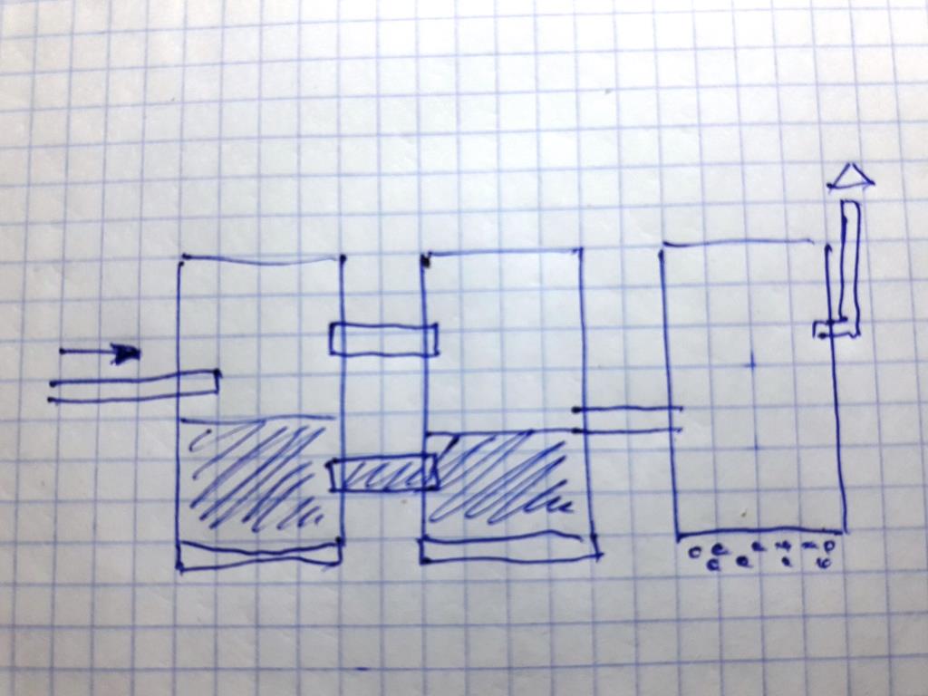

shneider_vova Опубліковано: 2 листопада 2018 Автор Поділитись Опубліковано: 2 листопада 2018 Схема такая: два колодца рядом в одной яме по 2 кольца d1.5 метра. Вывод канашки в самом верху первого колодца, чтобы не терять драгоценные см3 полезного объема и главное фильтрующей способности грунта. Потому что внизу грунты как правило плотные и забитые, если это не песок конечно, а вверху примерно метр менее плотные. Кольца в яме, обсыпаны щебнем. Так думаю, что будет прекрасно оно фильтроваться минуя бетонные стенки колец из первого во второй. Под действием правила сообщающихся сосудов. у тебя первый колодец будет перфорированный? Посилання на коментар Поділитися на інших сайтах More sharing options...
shneider_vova Опубліковано: 2 листопада 2018 Автор Поділитись Опубліковано: 2 листопада 2018 нет, ни в коем случае А, забыл важный нюанс, в эти колодцы идут стоки только от санузла. Стоки от посудомойки, стиралки, мойки посуды идут в отдельный кухонный сток, там свой колодец. Т.е. те колодцы будет чисто органические. EКO ТО есть ты делаешь первый колодец герметичным, с донышком, вообще без выхода, рядом ставишь еще один пустой колодец, без дна и перфорированный, и ждешь, что вода перетечет из первого колодца во второй через бетонные стенки первого колодца и щебень, засыпанный между колодцами? Если ответ "да", то я знаю, как заработать много денег. стать рядом с банкоматом с пустым кошельком. по закону сообщающихся денег они должны перейти из банкомата в кошелек. рано или поздно... 3 Посилання на коментар Поділитися на інших сайтах More sharing options...
shneider_vova Опубліковано: 2 листопада 2018 Автор Поділитись Опубліковано: 2 листопада 2018 Донышка в первом колодце нет. Стоит на грунтах. А даже если бы было, она вся эта конструкция из колец не герметична никогда. Герметичен на 100% только пластиковый бак. Ты сам это увидишь, когда поживешь не много, с удивлением обранужив, что все твои колодцы в одной яме всегда будут с одним уровнем не зависимо от трубы перелива А еще, что после хорошего дождя уровень в них во всех повышается Ну не герметично оно, не герметично. В отличии от банкомата. мне кажется, это ошибка. ты делаешь обычный выгреб, который через пару лет забьется. То есть вода с него конечно сочится будет через щели первого колодца, но залповый сброс ванны не уйдет из него и за 10 минут. И ты всплывешь. вот тут тебе обратный клапан и пригодится Посилання на коментар Поділитися на інших сайтах More sharing options...

MAESTRO DNEPR Опубліковано: 2 листопада 2018 Поділитись Опубліковано: 2 листопада 2018 А как иначе осуществить переток воздуха последовательно от дренажного колодца через обе камеры отстойника к фановой? ???... или я чего-то не знаю)... и я таки не понял, шо там за волшебный тройник, без которого никак? Посилання на коментар Поділитися на інших сайтах More sharing options...
Vikctor Опубліковано: 2 листопада 2018 Поділитись Опубліковано: 2 листопада 2018 ???... или я чего-то не знаю)... и я таки не понял, шо там за волшебный тройник, без которого никак? Леонид, извините, но изображённое это какая-то дикость... Посилання на коментар Поділитися на інших сайтах More sharing options...

MAESTRO DNEPR Опубліковано: 2 листопада 2018 Поділитись Опубліковано: 2 листопада 2018 Леонид, извините, но изображённое это какая-то дикость... ок... нарисуйте "не дикость"... Посилання на коментар Поділитися на інших сайтах More sharing options...
shneider_vova Опубліковано: 2 листопада 2018 Автор Поділитись Опубліковано: 2 листопада 2018 Леонид, извините, но изображённое это какая-то дикость... мы как раз такое и строим. Отличаться будет только наличием тройника на входе в первый колодец и на выходе из второго. Что тебя смутило? Затопленный переток между камерами? Это мое решение, согласно рекомендаций с ФХ. Считаю, что в рамках двух ГЕРМЕТИЧНЫХ камер будет работать лучше, чем традиционный верхний переток с тройником Добавлено через 4 минуты чисто профинтерес к дискусси, Вова, не рассматривал ли вариат поставить ЛОС, и насос с дренажным полем? учитывая глубину заложения, небольшой рабочий объем и "гуляющий" объем колец выше трубы выхода из дома, по цене то на то мне кажется я год назад прорабатывал вариант ЛОС. Общался с представителем Graf, я его потом сосватал Роме, который и взял ту конфигурацию, что я планировал. Цена там такая, как и у Ромы в итоге - под 90 тыс. Там дренажное поле все равно дорогое. Туннели, сам щебень (знаешь, почем он уже), земляные работы... ЛОС стоила порядка 40-50 тыс, и столько же работы с дренажным полем. Ну и это электрозависимость и т.д. Стоимость септика из колец под ключ озвучу на выходных по факту. 2 Посилання на коментар Поділитися на інших сайтах More sharing options...
MAESTRO DNEPR Опубліковано: 2 листопада 2018 Поділитись Опубліковано: 2 листопада 2018 мы как раз такое и строим. Отличаться будет только наличием тройника на входе в первый колодец ...на тройник можно одеть угол 30, на него трубу и снова угол 30 соплом вверх... и прикрутить к стенке нижнего люка... и не нужно будет совать шлангу прямо в колодец Посилання на коментар Поділитися на інших сайтах More sharing options...
eam Опубліковано: 2 листопада 2018 Поділитись Опубліковано: 2 листопада 2018 Леонид, извините, но изображённое это какая-то дикость... Этот вариант тоже имеет право на жизнь. Но себе я выбрал вот такого плана т.к. он проще (меньше дырок надо долбать) и изза того что камеры у меня идут не на одном уровне а каждая чуть ниже другой и в первой при таком варианте больше полезного объема 1 Посилання на коментар Поділитися на інших сайтах More sharing options...
