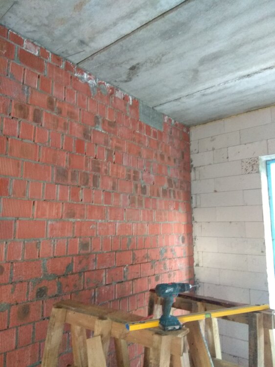

Вчера определялся с отметкой чистового пола - очень нужно для правильного размещения террасной двери. Взял на работе лазерный уровень и полазил по дому. Нашел точку на черновом полу с максимальным подъемом и плюс-минус от нее буду плясать. Пирог пола будет такой:
1) 10 мм - на приклейку ЭППС (гидроизоляция + возможное выравнивание нижнего слоя ЭППС
2) 100 мм = 50+50 - 2 слоя ЭППС
3) стяжка 60 мм (по трубам теплого пола), в большинстве мест будет больше 70 мм.
4) 15 мм - керамическая плитка на клее.
Итого 185 мм. По проекту 200 мм.

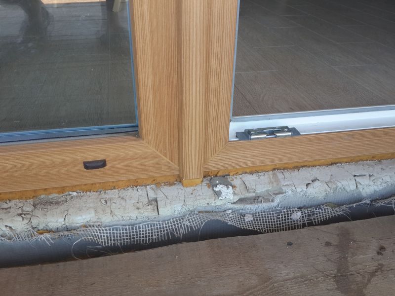

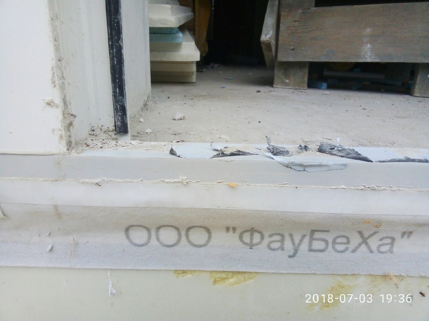

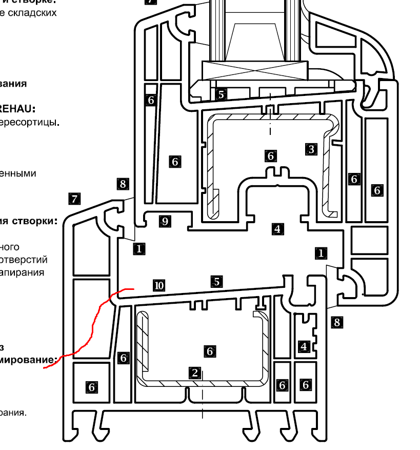

По террасной двери так и не определились до конца с конструкцией низа. Я хочу делать обычный рамный профиль, но это порог порядка 50 мм. Положил деревяшку на пол, походил через нее - ну нет проблем. А жена против. Проблема усугубляется тем, что отметка чистового пола на террасе на 20 мм меньше чистового пола в доме, и порог снаружи будет на 20 мм торчать выше, как не утапливай изнутри. Распечатал с каталога варианты порогов при различном открывании дверей, прорисовал в масштабе отметки полов - буду сегодня на месте разговаривать с подрядчиком. Посмотрим, что он насоветует.

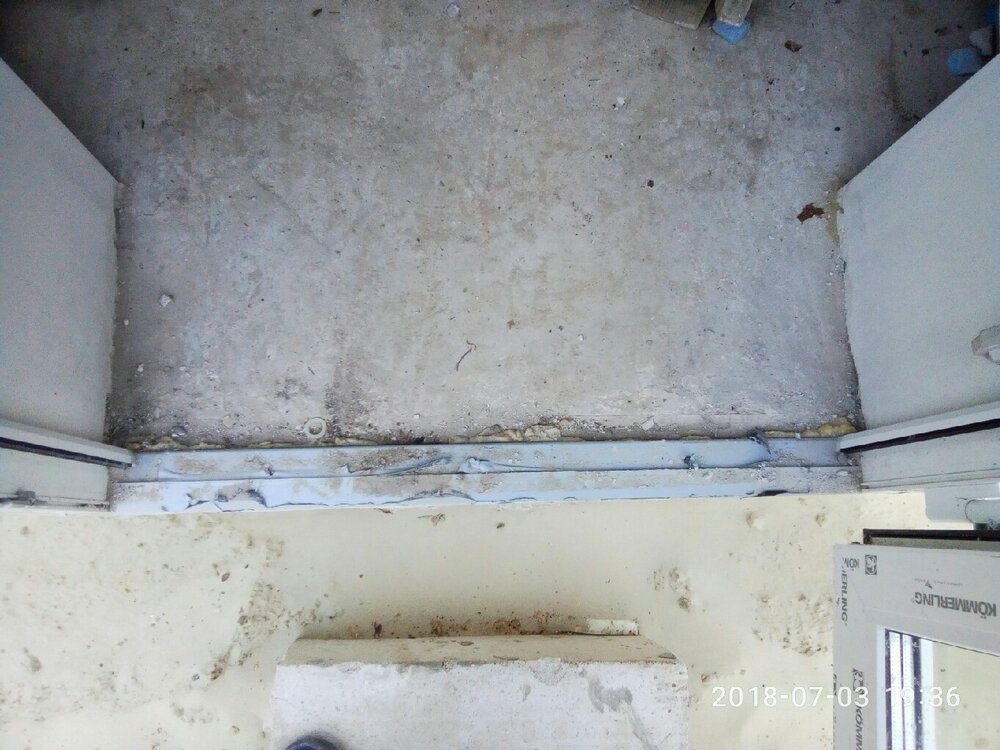

Поигрался вчера с перфоратором - несколько плит постоянно подкапывало. Поделал отверстия в 2 плитах:
С каждой пустоты вытекло, думаю, литров по 50 (текло 15-20 минут). И это только из 5 пустот. Несколько вскрытых - были пустые. Постепенно буду дырявить все плиты (отверстие 8 в центре и по краям плит, если они завалены).

Так не получится:
1) если внутреннее открывание, то для открывания двери надо оставить изнутри 20 мм, при этом снаружи будет торчать на 60 мм
2) если открывание наружу, то проблема с тем, куда будет сливаться конденсат с низа рамы - получается обратный уклон внутрь дома, и сливать надо под стяжку
эээ
а откуда конденсат там возьмется?
и почему он не не может сливаться наружу

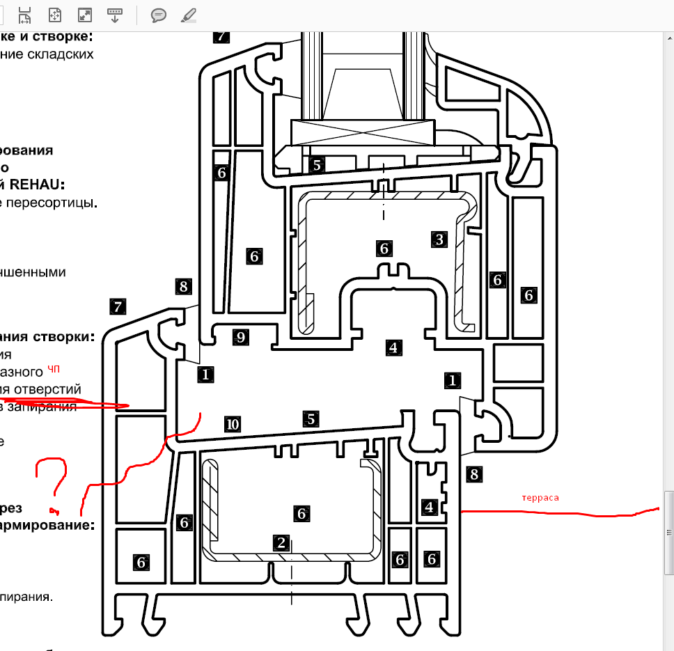

ХЗ, откуда он там, но так пишут... Вот его путь:
И все оконщики не рекомендуют закрывать отверстия для слива конденсата.
[ATTACH]622823[/ATTACH]
тю
мне люминиевый порожек поставили, нижнюю часть рамы вткнули в пенопласт и запенили
ну вроде у всех так стоит

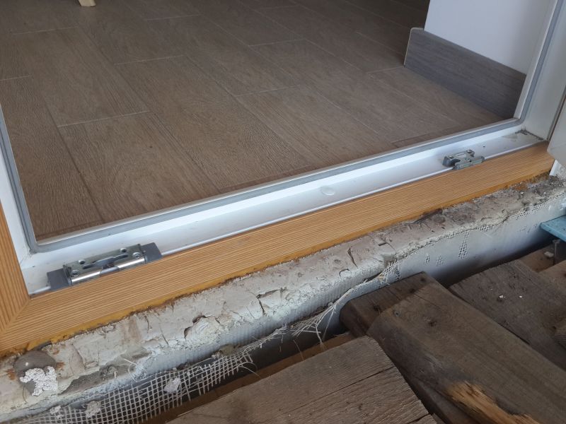

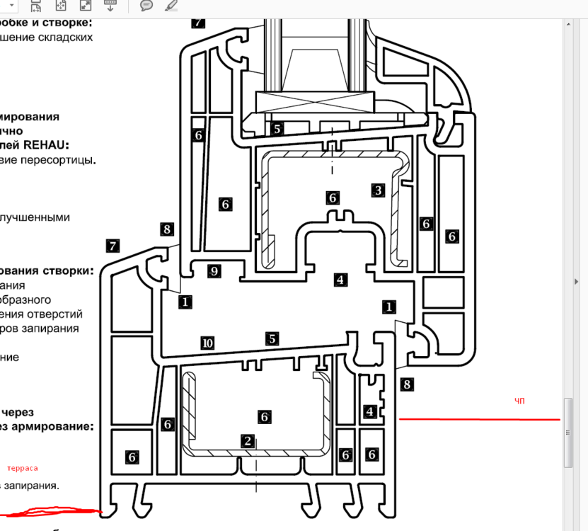

Ну при внутреннем открывании получается так:
То есть снаружи порог 60 мм.
При наружном открывании:
[ATTACH]622828[/ATTACH]
[ATTACH]622829[/ATTACH]

Вы оконный блок хотите поставить наоборот чтобы наружу открывался? Так вроде нельзя, да и петли тоже будет снаружи.
там специальная Т-образная створка, но с дверными петлями. В общем, есть все 4 варианта (с рамным порогом и алюминиевым, открывание внутрь или наружу), но не все рациональные. Договорились сегодня, что завтра просчитают дверь наружного открывания с алюминиевым порогом 54 мм (для новостроек) с створкой из дверного профиля 94, 4 петли. Посмотрим, насколько это повлияет на цену. С точки зрения минимального порога - это лучший вариант.

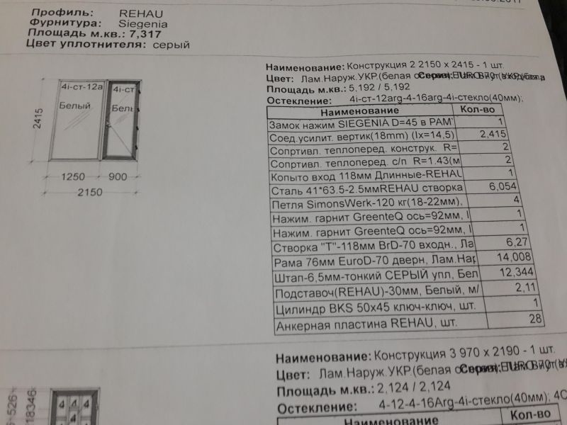

Если не ошибаюсь есть 2 вида алюм. порогов - накладной(низкий) и встраиваемый в пол высокий. С алюм. порогом как то все неоднозначно - говорят слабо прижимается дверь вследствие чего тепло плохо держит.

...При наружном открывании:
Какая-то у тебя странная картинка для наружного открывания...На балконный блок очень похоже. Во входной группе всё несколько иначе. И с конденсатом (его выходом) проблем нет.

Ставте то, что для этого предназначено, придумано умными людьми - алюминиевый порог, а не оконную раму, как в хруще. Нет там никаких продуваний, задуваний и прочих страшилок. Слушайте супругу:)
Да, я показал картинку с балконным вариантом, но наружным открыванием. Для порога, конечно, такой проблемы нет, но он не такой теплый. Короче, я знаю, что все нормальные люди поставили себе с алюминиевым порогом, но хотел максимально теплый вариант. Жду ценового предложения завтра.
Вы пытаетесь искать проблемы там где их нету.
При наружном открывании дренажных отверстий нету ни в аллюнимевом пороге, ни в пластиковом. Да и, собственно, не нужны они там если дверь открывается наружу, то воде там неоткуда взятся. А вот в глухом окне рядом есть - наружу.

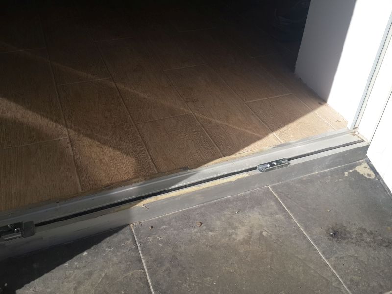

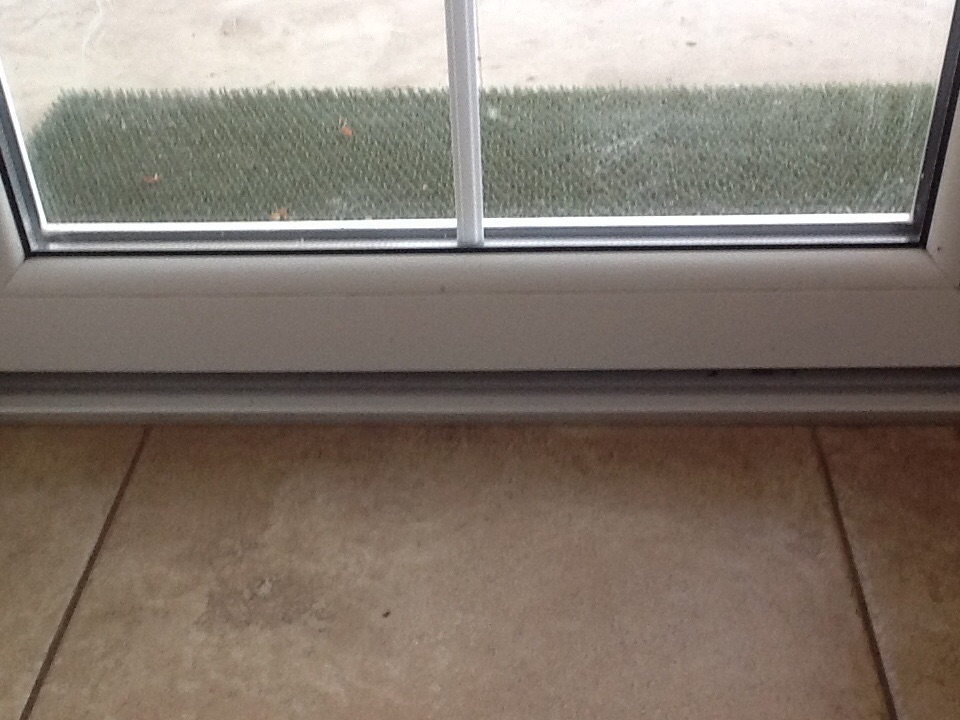

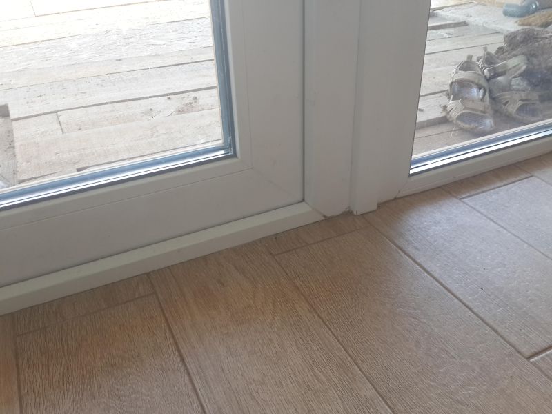

пофоткал свою дверь
никаких пластмассок там не торчит
там люминиевый порожек, который будет торачть на 1-2 см над чистовым ламинатом
и никаких дренажный отверстий
ну это дверь со специального дверного профиля, не балконного
теперь я хоть понял зачем я его купил :D
А где терморазрыв в порожке?
