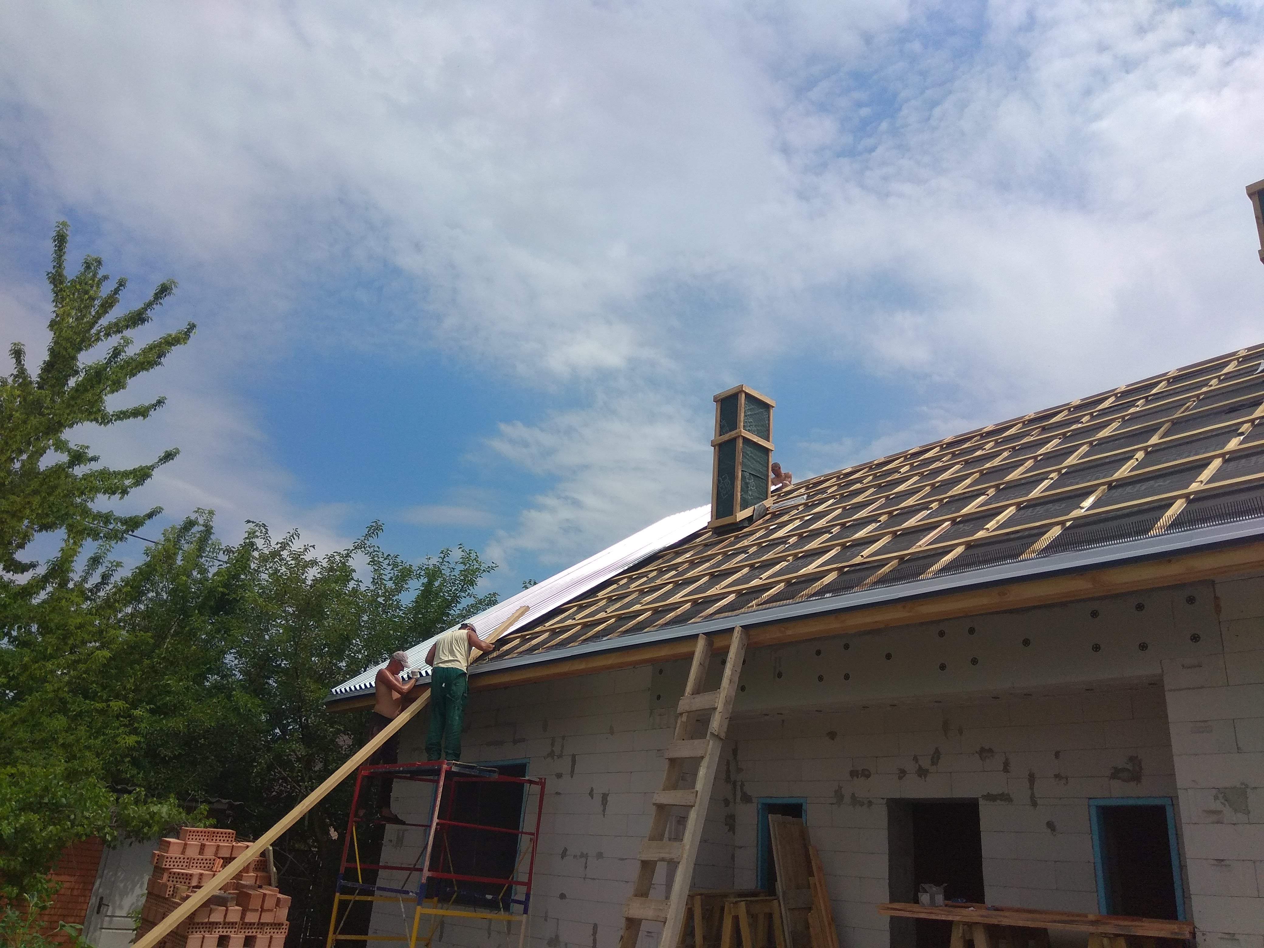

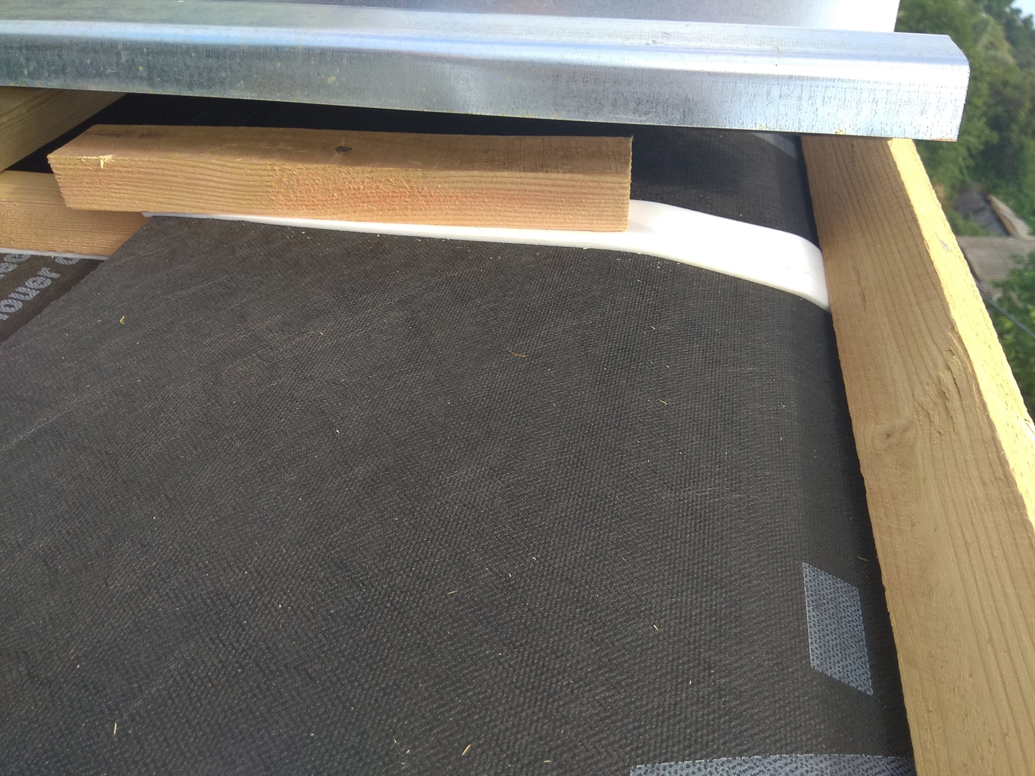

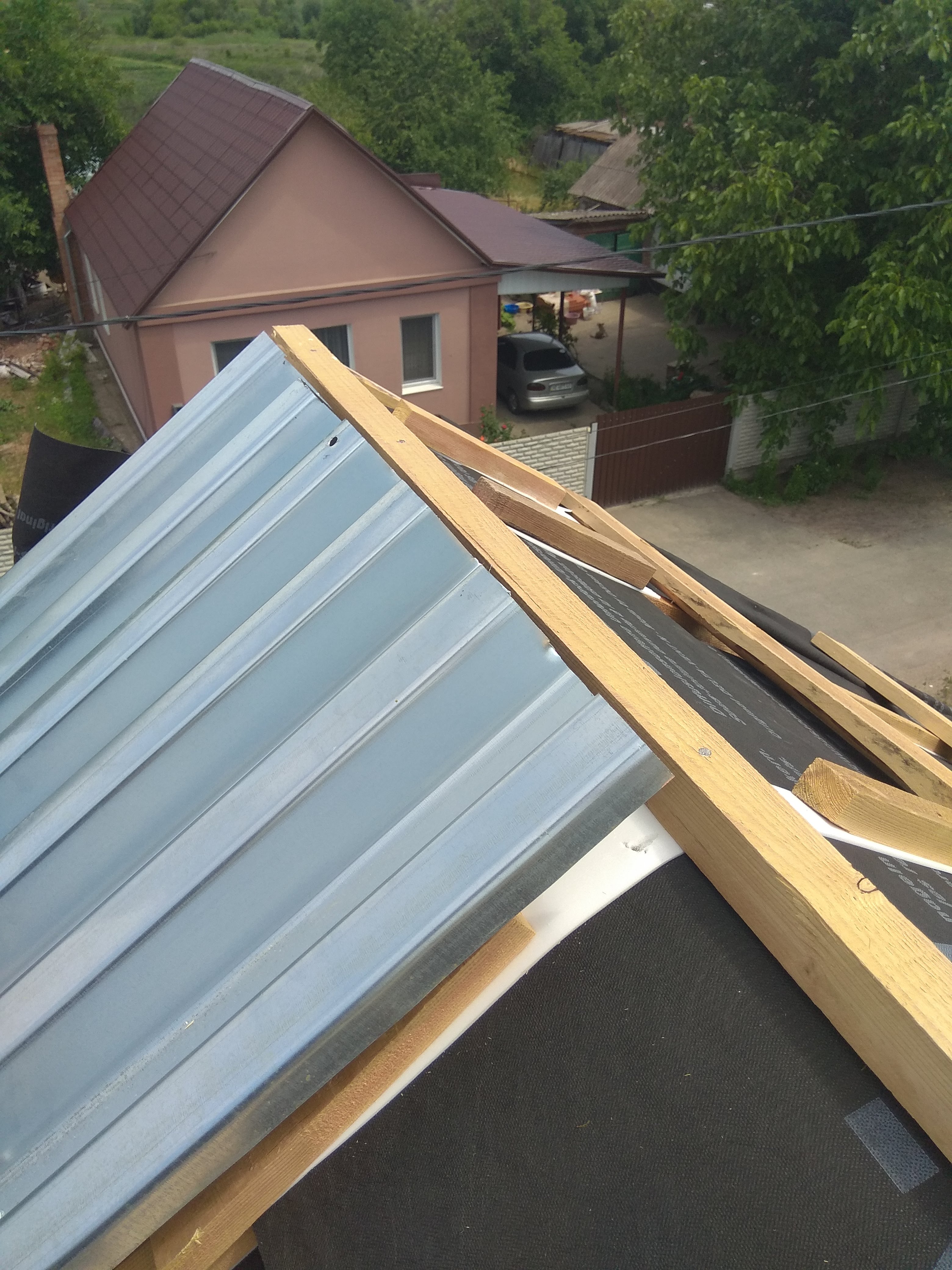

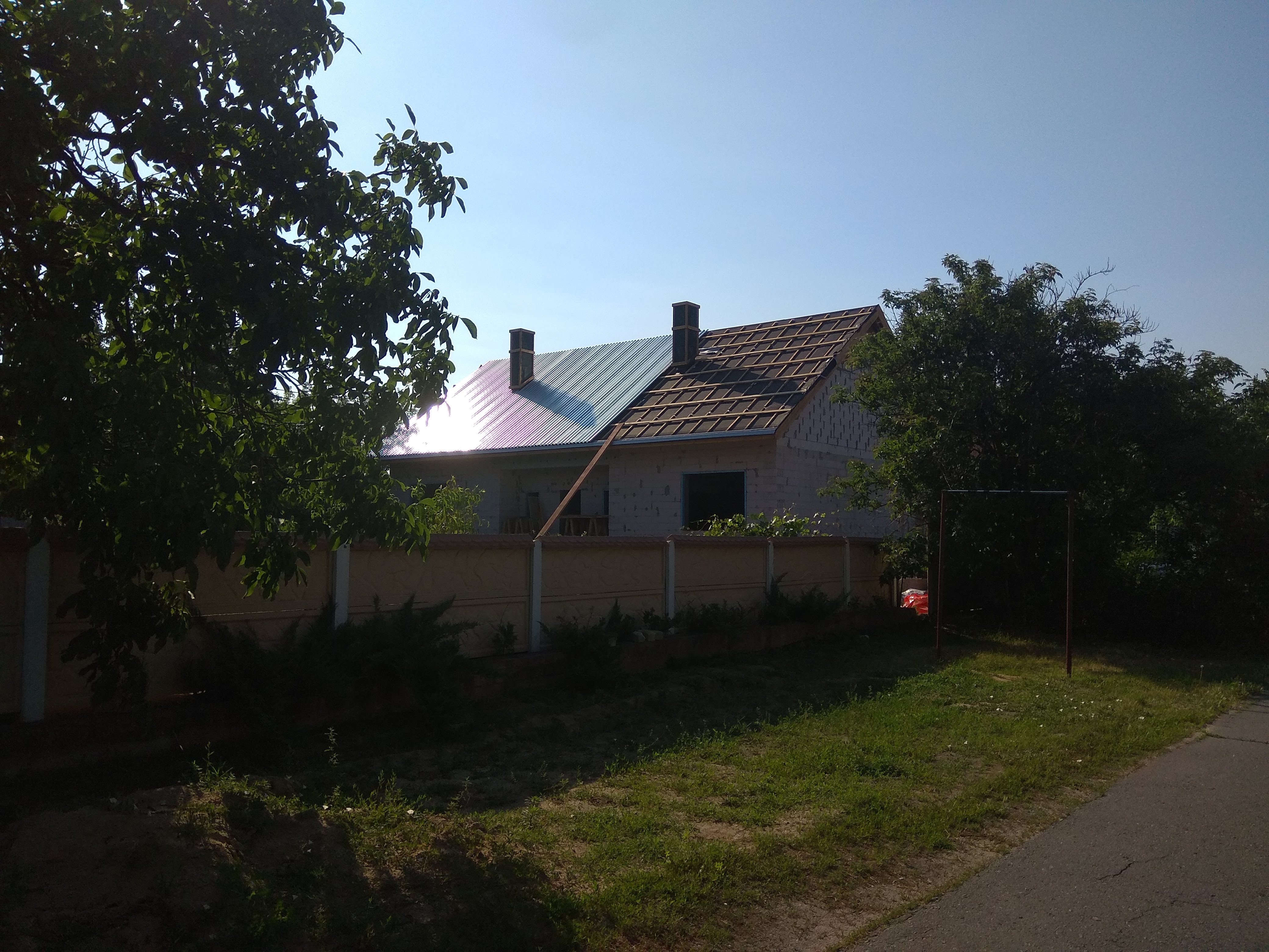

shneider_vova Опубліковано: 14 червня 2018 Автор Поділитись Опубліковано: 14 червня 2018 Сегодня по работе не получилось с утра заехать на стройку, и кое-какие моменты пришлось согласовывать по телефону. Как всегда, поняли друг друга неправильно. Вот где проявляется необходимость детального проекта. В общем, профлист монтируют вот так, задвинув его вверх по скату (а не выпустив вниз от капельника на 4-5 см): В принципе, ничего страшного, вода все равно по капельнику будет скатываться сразу в желоб. Изнутри карнизный свес выглядит так: Враг воробей не пройдет! Верхушка (конек): Видно, сколько пространства остается для вентиляции. Начало ската: Обход первого вентканала: 10 Посилання на коментар Поділитися на інших сайтах More sharing options...

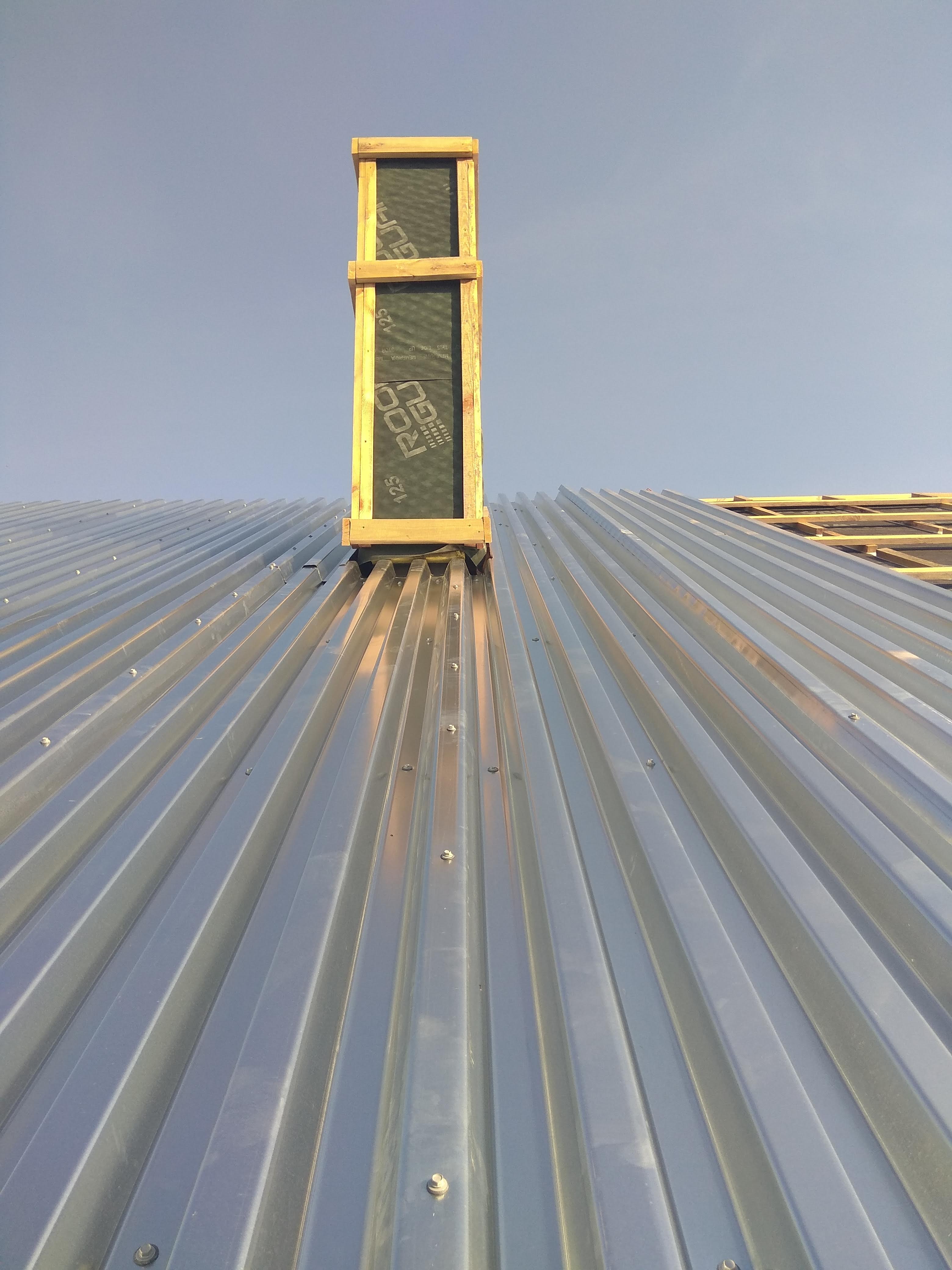

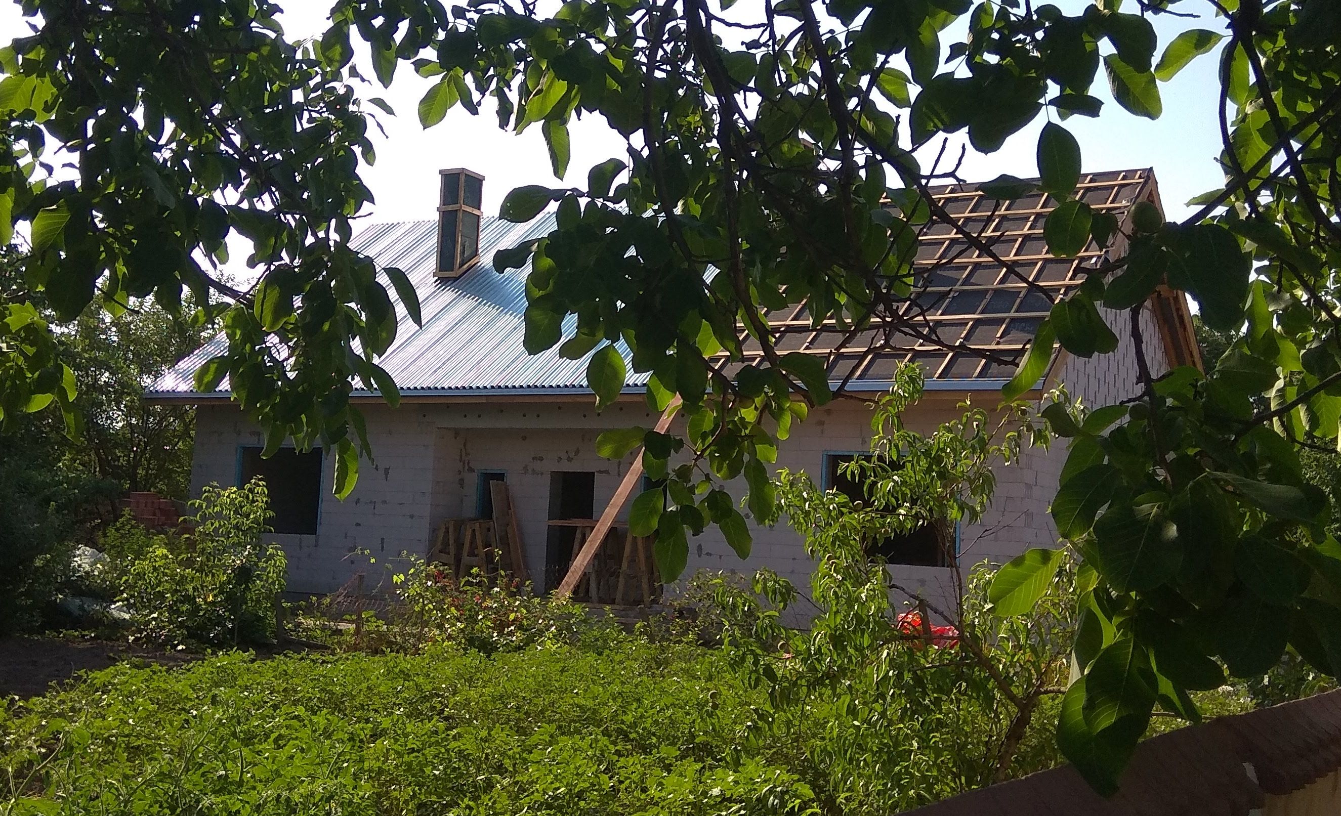

jenkins Опубліковано: 14 червня 2018 Поділитись Опубліковано: 14 червня 2018 Никак не могу понять - это просто оцинковка или такой цвет? Посилання на коментар Поділитися на інших сайтах More sharing options...
shneider_vova Опубліковано: 15 червня 2018 Автор Поділитись Опубліковано: 15 червня 2018 Никак не могу понять - это просто оцинковка или такой цвет? Это просто оцинковка Блестит на солнце нещадно. Надо будет красить. Но надо, чтобы год хотя бы отстояло, чтобы появилась оксидная пленка, иначе не возьмётся краска. А за год, дай бог, может и так блеск этот уйдет за счёт естественного загрязнения Посилання на коментар Поділитися на інших сайтах More sharing options...
yriy1 Опубліковано: 15 червня 2018 Поділитись Опубліковано: 15 червня 2018 А где? С утра еду в эпицентр, могу по пути заехать Зпчем ехать, привезут расчет на месте, в белом списке Миша Посилання на коментар Поділитися на інших сайтах More sharing options...
dushes86 Опубліковано: 15 червня 2018 Поділитись Опубліковано: 15 червня 2018 Это просто оцинковка Блестит на солнце нещадно. Надо будет красить. Но надо, чтобы год хотя бы отстояло, чтобы появилась оксидная пленка, иначе не возьмётся краска. А за год, дай бог, может и так блеск этот уйдет за счёт естественного загрязнения А почему не сразу крашеная? Соображения бюджета или дизайна? Посилання на коментар Поділитися на інших сайтах More sharing options...
Dendnepr Опубліковано: 15 червня 2018 Поділитись Опубліковано: 15 червня 2018 Тоже удалён. Сначала купить оцинковку некрашеную. Потом искать краску и красить. С непредсказуемым результатом. Или сразу взять крашеную в заводских условиях. Что-то Володя перемудрил Посилання на коментар Поділитися на інших сайтах More sharing options...
shneider_vova Опубліковано: 15 червня 2018 Автор Поділитись Опубліковано: 15 червня 2018 А почему не сразу крашеная? Соображения бюджета или дизайна? Я уже писал. Такой достался. Можно было бы купить обычную металлочерепицу (в бюджете порядка 50 тыс), но она была бы: а) тоньше, то есть громче б) дырявее (щели), то есть менее герметичней. Я надеюсь, что помимо эстетических моментов, такой профлист должен дать высокую надежность по герметичности и прочности. В закупке такой профлист крашенный был бы гривен 350 за м2. Смысла бы не было - делал бы битумку. Вот так выглядит 1/2 ската: Вроде рыгать не хочется - просто никак (типа шифер). Эстетикой, понятно дело, тут не пахнет. На фальц не похоже. Но ракурс пришлось искать. Потому что с других сторон это выглядит так: То есть она блестит. Поэтому недостатки по крыше будут просто не видны - смотреть вблизи невозможно Надеюсь, блеск уйдет. 5 Посилання на коментар Поділитися на інших сайтах More sharing options...
yurriy Опубліковано: 15 червня 2018 Поділитись Опубліковано: 15 червня 2018 Я бы не красил ничего. Я бы тоже не красил. Защиты от коррозии краска не добавит, а цинк посереет довольно быстро и перестанет "подмигивать МКС" :D. И, вангую, это толстое железо переживет любую, самую крутую, металлочерепицу. 4 Посилання на коментар Поділитися на інших сайтах More sharing options...
shneider_vova Опубліковано: 15 червня 2018 Автор Поділитись Опубліковано: 15 червня 2018 Я бы тоже не красил. Защиты от коррозии краска не добавит, а цинк посереет довольно быстро и перестанет "подмигивать МКС" :D. И, вангую, это толстое железо переживет любую, самую крутую, металлочерепицу. Если не будет блестеть, и не пойдет пятнами ржавчины, то красить не буду. Добавлено через 4 минуты Я бы не красил ничего. пусть крыша пока подмигивает космонавтам на МКС:D а внизу оксидной пленкой покроется через время и будет отличная крыша. Единственное конечно метод укладки листов у кровельщиков сельский. Никакого этетического понимания кровли и как она выглядит в массе. выпустили бы, лучше смотрелось. Да и потом водосточка встала бы гармоничнее и правильнее. Чтобы снег мимо нее проползал, а не сгружался в желоба. Есть такой момент. Надеюсь, если будет сползать, то все таки это будет с какой то динамикой, так что снег пойдет мимо желоба (линия профлиста будет выше желоба). За медленное сползание не подумал. Насчёт строителей - думаю, это больше проблема недопонимания. Они уже привыкли, что я заказчик с большим количеством тараканов в голове, поэтому делают так, как я сказал (точнее, как поняли то, что я сказал). А тут все было по телефону, я был у директора на оперативке и побыстрее отвечал 1 Посилання на коментар Поділитися на інших сайтах More sharing options...
Игорь&Ира Опубліковано: 15 червня 2018 Поділитись Опубліковано: 15 червня 2018 Я бы не красил ничего. У меня некрашенной фальцевой кровле больше 20 лет - полет нормальный. 3 Посилання на коментар Поділитися на інших сайтах More sharing options...
shneider_vova Опубліковано: 15 червня 2018 Автор Поділитись Опубліковано: 15 червня 2018 У меня некрашенной фальцевой кровле больше 20 лет - полет нормальный. А можно фотографии в солнечный день? Посилання на коментар Поділитися на інших сайтах More sharing options...
Игорь&Ира Опубліковано: 15 червня 2018 Поділитись Опубліковано: 15 червня 2018 А можно фотографии в солнечный день? С земли или из космоса? :D 2 Посилання на коментар Поділитися на інших сайтах More sharing options...
shneider_vova Опубліковано: 15 червня 2018 Автор Поділитись Опубліковано: 15 червня 2018 С земли или из космоса? :D С земли. Можно вид от соседей Посилання на коментар Поділитися на інших сайтах More sharing options...
jenkins Опубліковано: 15 червня 2018 Поділитись Опубліковано: 15 червня 2018 Лучше не красить - краска облезет неравномерно и будет некрасиво. Лучше уж тогда при большом желании просто поверх этой прикрутить другую металлочерепицу, хотя лично мне и так нравится. А еще лучше - застелить скаты солнечными панелями. Под ними всеравно какая черепица. 7 Посилання на коментар Поділитися на інших сайтах More sharing options...

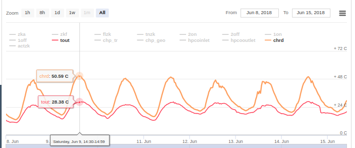

fim Опубліковано: 15 червня 2018 Поділитись Опубліковано: 15 червня 2018 Вроде рыгать не хочется - просто никак (типа шифер). Эстетикой, понятно дело, тут не пахнет. На фальц не похоже. она блестит. Поэтому недостатки по крыше будут просто не видны - смотреть вблизи невозможно Надеюсь, блеск уйдет. у мну коричневая финнера, вот такая температура на чердаке и на улице т.е. на чердаке реально баня), а это автоматом увеличивает температуру второго этажа на 1-2С (по отношению к 1му) я к тому, что сейчас не стал бы себе стелить темный металл, а постелил бы или как у вас или черепицу хз может я "переболел" эстетикой в пользу практичности) 4 Посилання на коментар Поділитися на інших сайтах More sharing options...
shneider_vova Опубліковано: 15 червня 2018 Автор Поділитись Опубліковано: 15 червня 2018 у мну коричневая финнера, вот такая температура на чердаке и на улице т.е. на чердаке реально баня), а это автоматом увеличивает температуру второго этажа на 1-2С (по отношению к 1му) я к тому, что сейчас не стал бы себе стелить темный металл, а постелил бы или как у вас или черепицу хз может я "переболел" эстетикой в пользу практичности) А как организована вентиляция чердака? Посилання на коментар Поділитися на інших сайтах More sharing options...

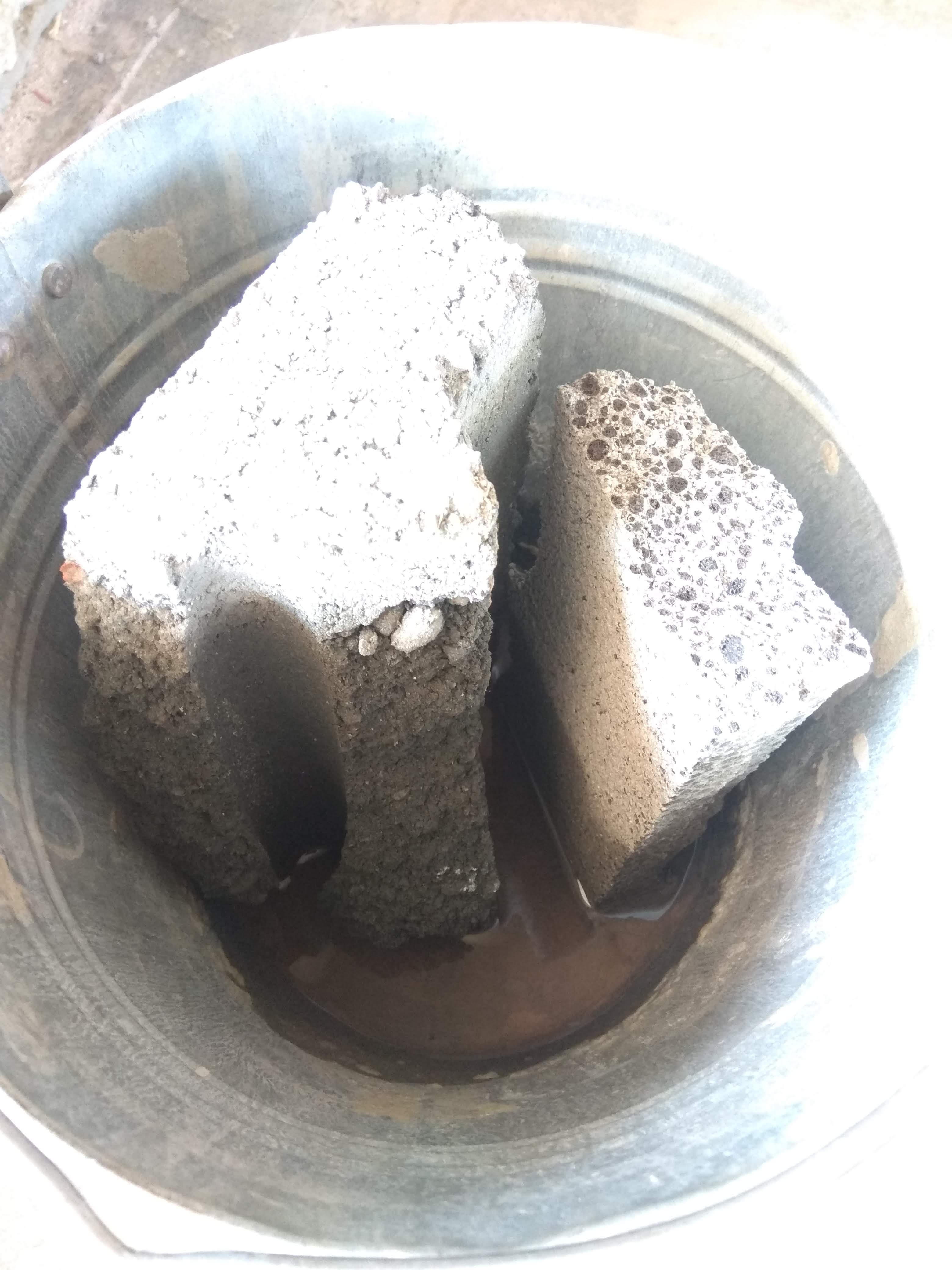

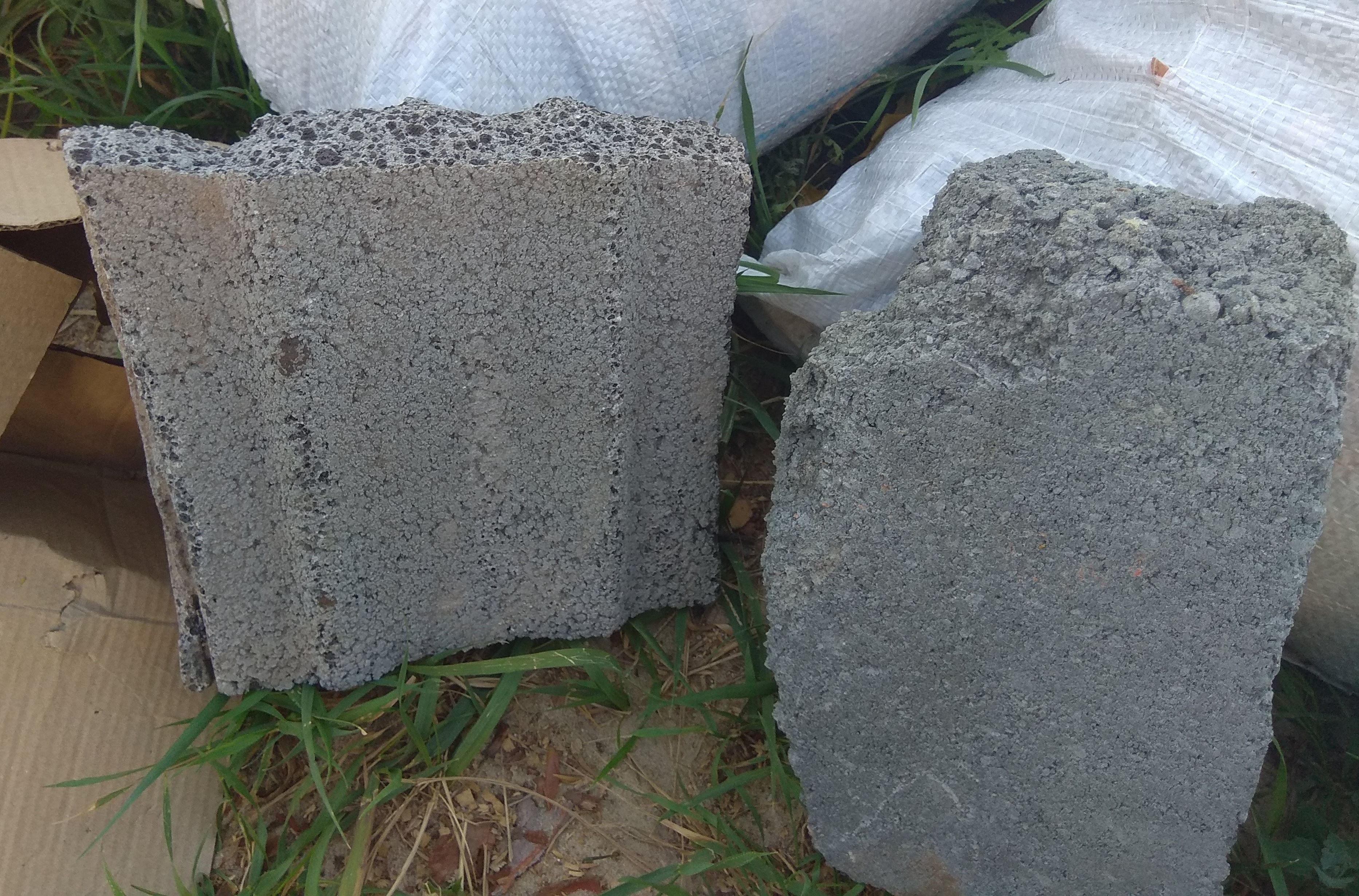

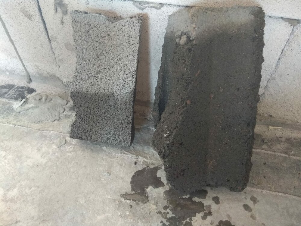

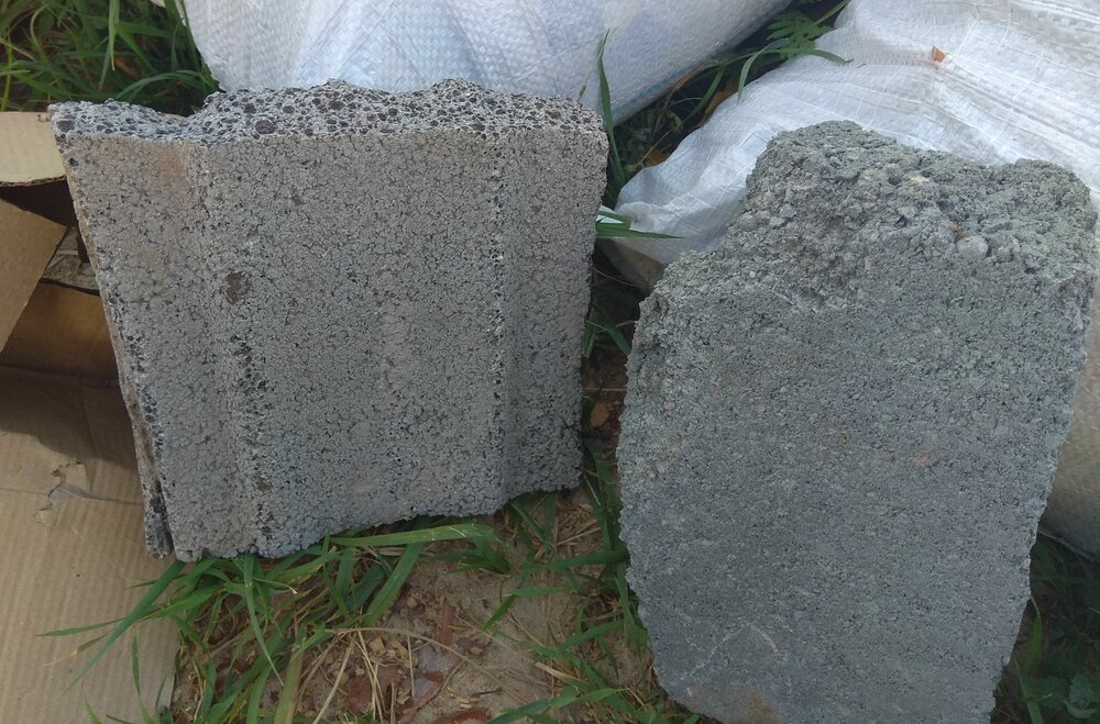

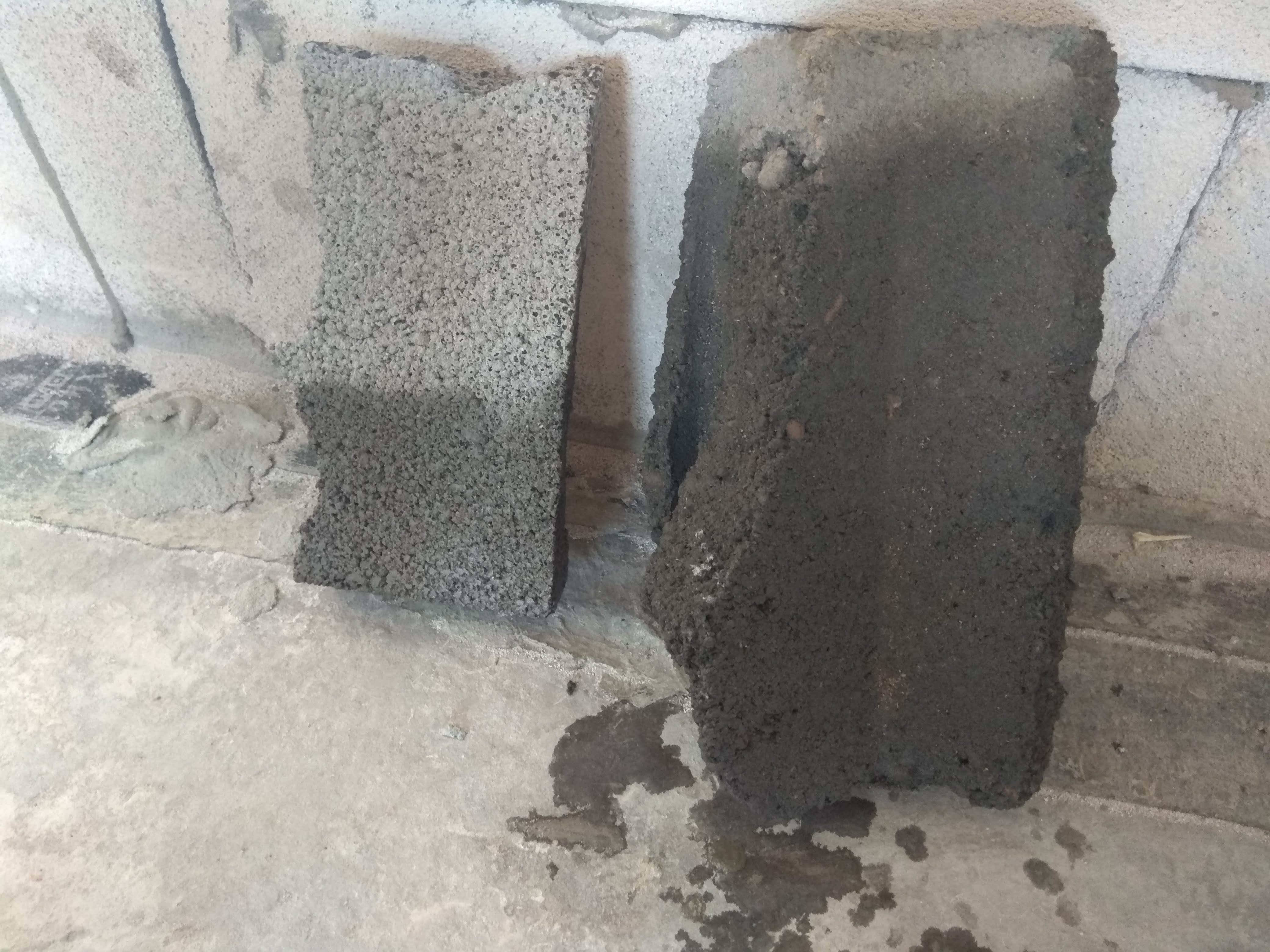

shneider_vova Опубліковано: 15 червня 2018 Автор Поділитись Опубліковано: 15 червня 2018 Отвлекаясь от темы крыши. Получил от so-rec (за что ему большое спасибо) кусок керамзитобетонного блока от шиделя, для сравнения с купленными мной блоками LAS Systems: По весу шидель легче процентов на 30, присутствуют черные шарики (керамзит?), структура однородная, остальной щебень мелкий (2-5 мм). При этом в нашем блоке щебень встречается до 10-15 мм, редкие красные шарики керамзита. По прочности на глаз особо различий нет (разбил шиделевский кусок на части). Проведу еще испытания на выдергивания дюбеля. Воду через себя шидель пропускает так же. Поставил в ведро для определения капиллярного подсоса: Результат четко виден, шидель по подсосу близок к газобетону. Дома начал тест на морозостойкость, ближе к осени посмотрим на результаты. 5 Посилання на коментар Поділитися на інших сайтах More sharing options...
Dendnepr Опубліковано: 15 червня 2018 Поділитись Опубліковано: 15 червня 2018 И кто из них Шидель? Посилання на коментар Поділитися на інших сайтах More sharing options...
shneider_vova Опубліковано: 15 червня 2018 Автор Поділитись Опубліковано: 15 червня 2018 И кто из них Шидель? Ну мне кажется, это очевидно - шидель слева. Это видно по черным шарикам Посилання на коментар Поділитися на інших сайтах More sharing options...

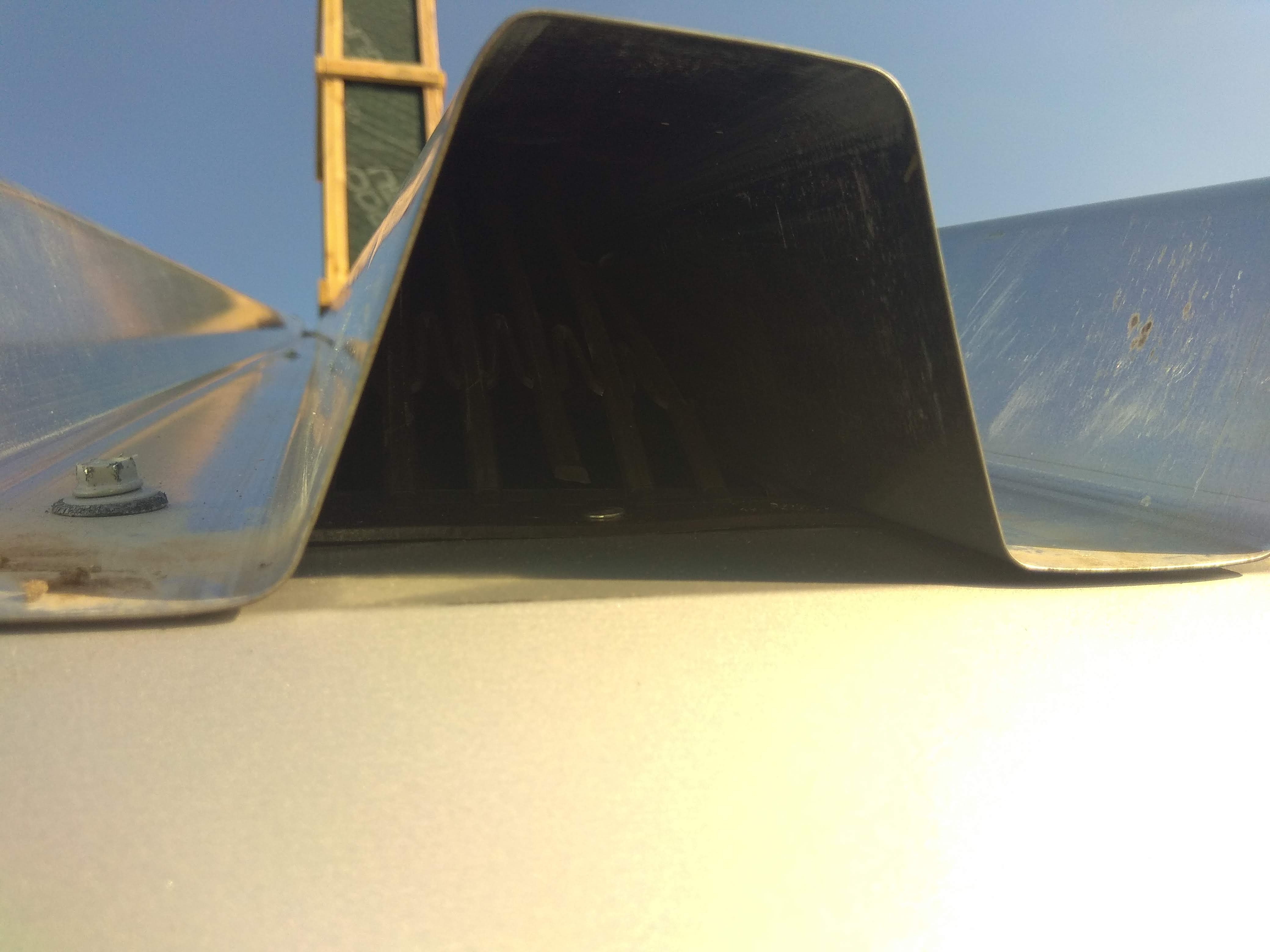

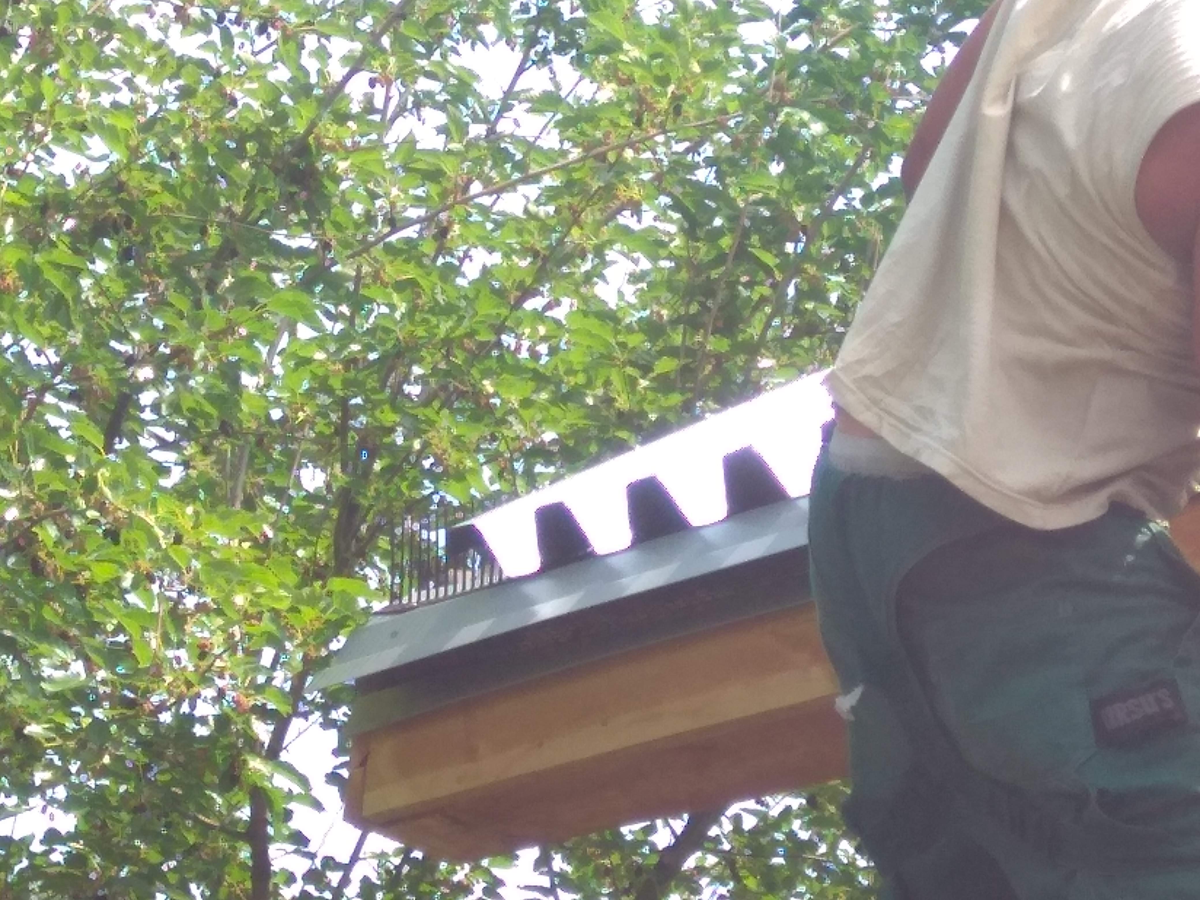

Vikctor Опубліковано: 15 червня 2018 Поділитись Опубліковано: 15 червня 2018 ...Враг воробей не пройдет!... Эти гады везде пройдут... У меня этой весной нашли дырочку в углу, где гребень свеса прерывается... [/img] И сделали всё это безобразие за один мой выходной... Полчаса выковыривал всю эту хрень, боясь навернуться со стремянки... Слегка заделал отверстие кусочком ленты свеса. [/img] П.С: сейчас каждое утро, приезжая на участок, начинаю с осмотра карнизных свесов. Раз в неделю где-то скидываю недострои гнёзд. Голубиные в том числе. Мы не давали согласие на разведение более двух голубей в сезон.:D 5 Посилання на коментар Поділитися на інших сайтах More sharing options...
digor_ua Опубліковано: 15 червня 2018 Поділитись Опубліковано: 15 червня 2018 Ну мне кажется, это очевидно - шидель слева. Это видно по черным шарикам кстати, а в чем глубокий смысл этих шиделей что это стоит этой переплаты по сравнению с обычной шахтой из кирпича прогильзованной трубой из нержавейки? я шото на них как ни гляну такмв упор не понимаю преимуществ Добавлено через 1 минуту кстати, а в чем глубокий смысл этих шиделей что это стоит этой переплаты по сравнению с обычной шахтой из кирпича прогильзованной трубой из нержавейки? я шото на них как ни гляну такмв упор не понимаю преимуществ пысы у меня тоже кажется воробьи под свесами завелись, шумят таи чото слишком часто надо лезть смотреть короче:D 2 Посилання на коментар Поділитися на інших сайтах More sharing options...
shneider_vova Опубліковано: 15 червня 2018 Автор Поділитись Опубліковано: 15 червня 2018 кстати, а в чем глубокий смысл этих шиделей что это стоит этой переплаты по сравнению с обычной шахтой из кирпича прогильзованной трубой из нержавейки? я шото на них как ни гляну такмв упор не понимаю преимуществ Добавлено через 1 минуту пысы у меня тоже кажется воробьи под свесами завелись, шумят таи чото слишком часто надо лезть смотреть короче:D Ну даже по блоку видно, что наверное он стоит своих денег. И керамика vs нержавейка - тоже выбор очевиден. Если надо "сделал и забыл". Но по ценнику скорее всего перераскручен А птиц надо гонять - они убьют мембрану 1 Посилання на коментар Поділитися на інших сайтах More sharing options...
