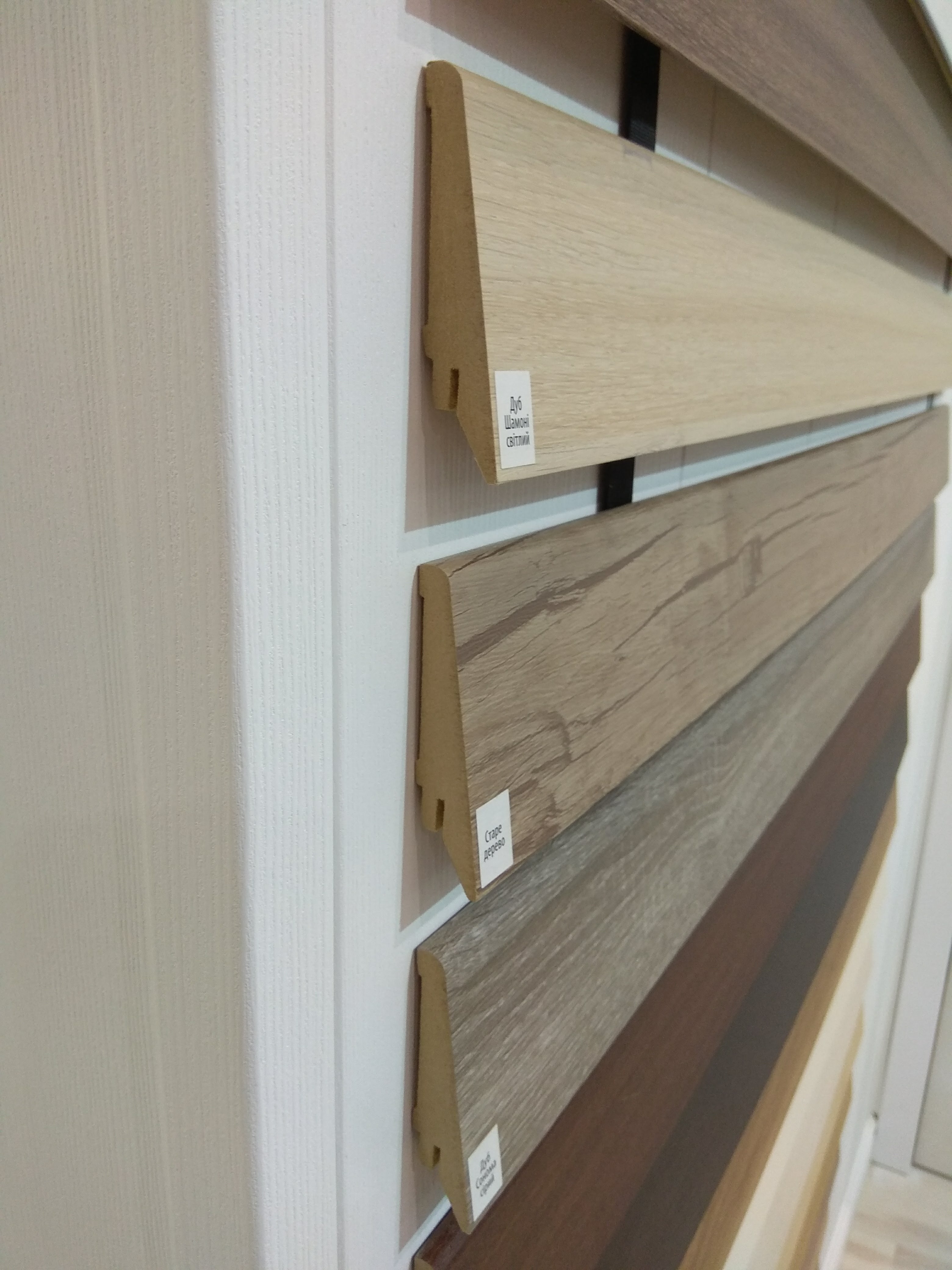

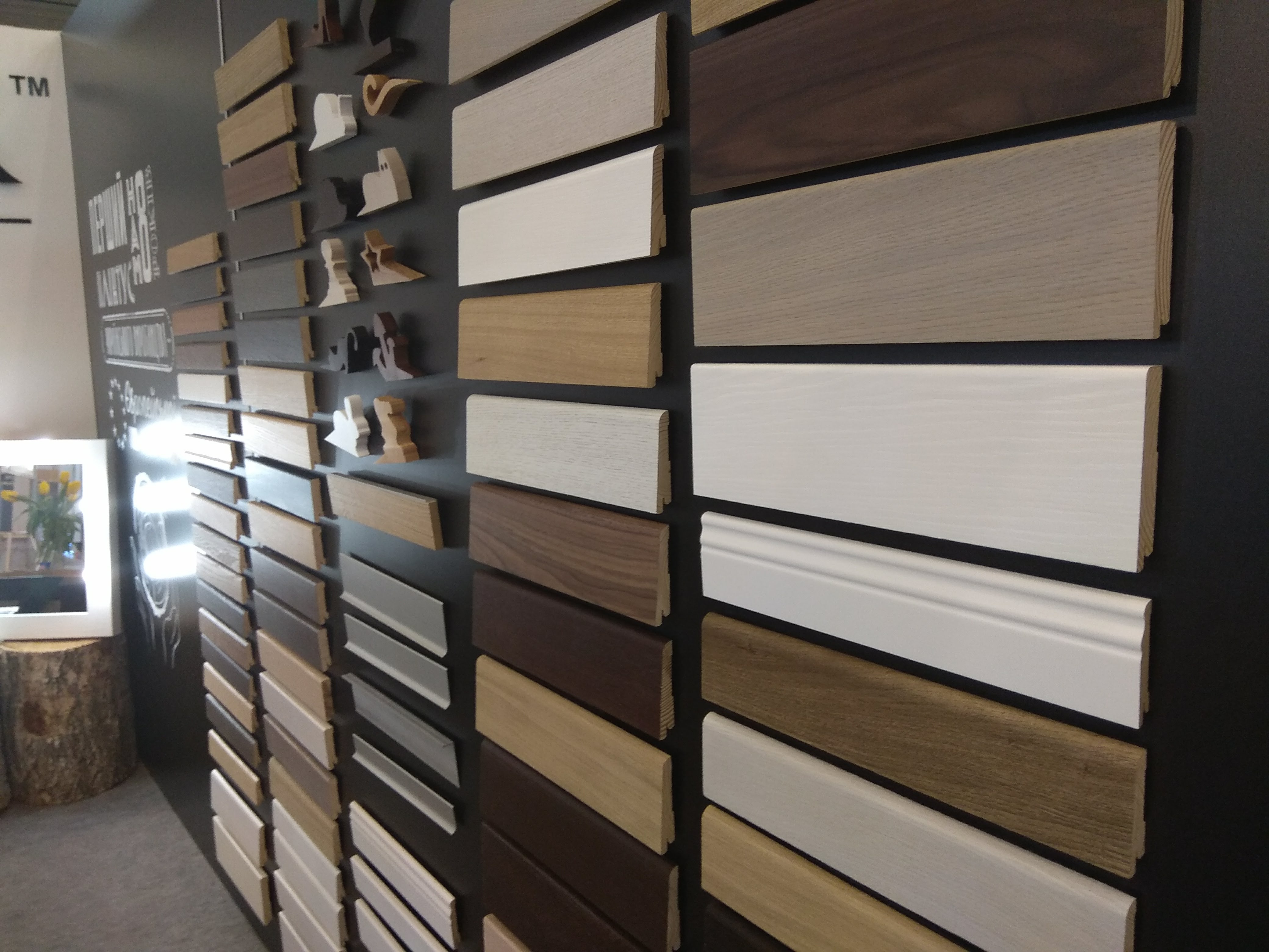

shneider_vova Опубліковано: 22 березня 2018 Автор Поділитись Опубліковано: 22 березня 2018 Всякое разное: Увидел плинтуса и вспомнилось Вариант 1. МДФ плинтуса, цена в районе 1 евро за метр погонный. Те, что под дерево - шершавенькие, приятные. Мне кажется, по цене/виду - бомба. Вариант 2. Сайт Цены Срощенная сосна с шпоном. Цены в районе 100-150 грн/м. Внутренние двери Hormann. Компания известна своими воротами, но дверьми она тоже занимается. Есть входные двери почище Fenestra, но и ценник в 35-40 тыс. Знакомый пообещал сделать скидку - это было перед НГ, я все никак не мог скинуть ему те модели, что мне нравятся. а тут увидел во всей красе. Конечно, немец он и есть немец, причем розничная цена за комплект - около 300 евро. Сейчас мне считают мой заказ, на следующей неделе будет ясно. С этими дверями что плохо - у них нетиповой для нас размер проема, поэтому или эти брать, или другие - а проемы надо выкладывать не позднее чем через месяц. Резиновое покрытие для детских площадок: Металлический забор, есть представитель в Днепре. Мне надо будет сделать забор между мной и соседом. Сейчас стоит рабица на деревянных колышках, мои строители ее уже поваляли частично, надо будет все равно что-то делать, хочу вот такой: Различные деревянные изделия, в том числе для интерьера, компания из Харькова: Лестницы, в том числе чердачные (может, мне пригодится). Знаю, у нас на форуме есть кто-то, кто делает такие лестницы (с Винницы вроде), но тут якобы Австрия, самая дешевая от 3200 грн Фиброцементные фасадные панели (AudioFil - для Вас Крепятся на навесной фасад. Вроде Япония. Вес 12 кг/м2. Давно была идея отделать так цоколь - размер панели 3000*445 мм, как раз по высоте одна панель. Привезти могут любое количество, хоть одну плиту. Другой продавец (кажется, не взял рекламку - пока у себя не нашел) сказал, что обязательно должна быть вентиляция сзади, то есть на цоколь - закапывая низ в землю - нельзя, но пока не пойму, почему - гнить там явно нечему, кроме системы креплений. Внешний вид есть любой- под дерево, камень и т.п. Цена вопроса - около 25-28 у.е. за м2. 7 Посилання на коментар Поділитися на інших сайтах More sharing options...
