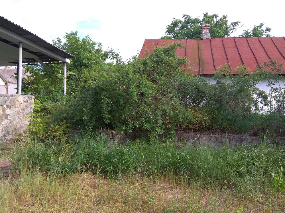

mastervovik Опубліковано: 14 березня 2018 Поділитись Опубліковано: 14 березня 2018 Тезка, вот тут я тебя не понял. Чем шифер в этом плане лучше профлиста? Тем, что менее долговечный, и там хочешь- ни хочешь, а придется менять? У меня на участке наглядный пример металлической кровли, которая работает несмотря ни на что: [ATTACH]607768[/ATTACH] Не знаю, когда делали эту крышу, но дом 39 года. Не течет. Не правильно понял это да... Шифер будет намного дешевле и долговечней от профлиста сегодняшнего, не 39 года;) Там единственный минус - эстетика, которой иногда можно пренебречь ради экономии и временного решения. З.ы. К стати мне крашеный профлист нравится даже больше чем металочерепица. МЧ вот как-то вообще не вставляет Но на то они и вкусы, что быть у всех разными Добавлено через 2 минуты К стати на твоем фото фальц а не ПЛ, но то совсем по богатому!;) 3 Посилання на коментар Поділитися на інших сайтах More sharing options...
shneider_vova Опубліковано: 14 березня 2018 Автор Поділитись Опубліковано: 14 березня 2018 Не правильно понял это да... Шифер будет намного дешевле и долговечней от профлиста сегодняшнего, не 39 года;) Там единственный минус - эстетика, которой иногда можно пренебречь ради экономии и временного решения. З.ы. К стати мне крашеный профлист нравится даже больше чем металочерепица. МЧ вот как-то вообще не вставляет Но на то они и вкусы, что быть у всех разными Добавлено через 2 минуты К стати на твоем фото фальц а не ПЛ, но то совсем по богатому!;) Долговечнее - может быть, дешевле в моем варианте - так нет Вот с точки зрения функциональности этот профлист почти как фальц -высокая гофра, единый лист на весь скат (без стыков по длине), жесткий - можно ходить-топтаться, ничего не будет. По эстетике - попросил прорисовать мне визуализацию, посмотрим через пару дней, как будет выглядеть. 3 Посилання на коментар Поділитися на інших сайтах More sharing options...
mastervovik Опубліковано: 14 березня 2018 Поділитись Опубліковано: 14 березня 2018 Долговечнее - может быть, дешевле в моем варианте - так нет Не верю! Но если так, то о чем вообще думать? Вот с точки зрения функциональности этот профлист почти как фальц -высокая гофра, единый лист на весь скат (без стыков по длине) Это вообще разные вещи, Фальц - условно герметичное покрытие, Пл и Мч изрешеченное крепежем покрытие, притом крепится в отличии от шифера в паз а не в "волну"! Вот тут и кроется главный минус метала и плюс шифера. З.ы. Тут я консервативен и поддержу общее мнение абсолютного большинства проф кровельщиков, метал - это "Г", Бч - наше все!:D Добавлено через 2 минуты Ой извините , черепичников и фальцевиков обидел - но то все для буржуев :D 3 Посилання на коментар Поділитися на інших сайтах More sharing options...
