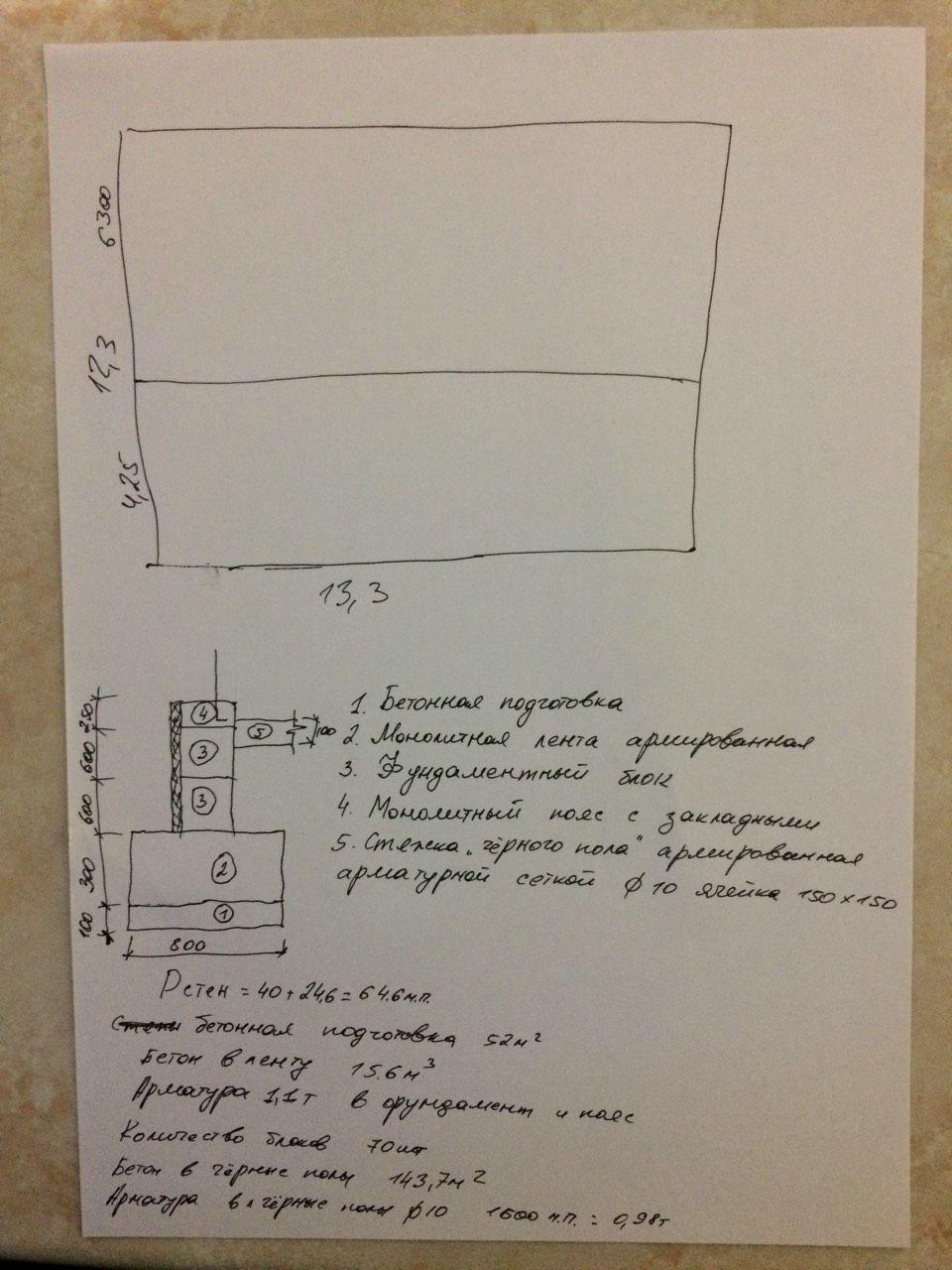

omozhyn Опубліковано: 9 лютого 2018 Автор Поділитись Опубліковано: 9 лютого 2018 Какие конкретно вопросы я так и не понял? по пятке понял Вопрос 1. Правильно ли я понимаю, что при ленточном фундаменте все равно желательно делать черновую стяжку? Прикидывал для себя по цифрам. Лента - около 16 кубов бетона+15 кубов в черновые полы+70 блоков фбс. И сюда же еще 2 тонны арматуры Если сделать монолитную плиту толщиной 300 мм (хотя в УШП делают 100мм+ребра100мм) - то это 45 кубов бетона, и вряд ли надо будет больше арматуры (если на черновую стяжку насчитали 0,91, то даже умножив на 2 - меньше, чем 2 тонны.) Вопрос 2. Получается, что дешевле залить монолитную плиту. По поводу УШП - тот же вопрос 3, что и в соседней ветке у Евгения. Не уплотнится ли через 20-30-40 лет ЭППС/ППС так (неравномерно), что дом перекосит... Посилання на коментар Поділитися на інших сайтах More sharing options...
mastervovik Опубліковано: 9 лютого 2018 Поділитись Опубліковано: 9 лютого 2018 Правильно ли я понимаю, что при ленточном фундаменте все равно желательно делать черновую стяжку? Та не, можно сразу чистовую... Если это полы по грунту, грунт должен быть хорошо уплотненным, подготовленным, и отделенным демпферами от цоколя, короче должен быть плавающим. Тут много зависит от качества и количества уплотненного грунта и самой подготовки. Вопрос 2. Получается, что дешевле залить монолитную плиту. Экономически обосновывать не готов, обычно чем выше площадь, тем дешевле получается лента, при маленькой площади - выгодней плита. Хотя хорошая плита - всегда конструкционно предпочтительней. На мой взгляд конечно. УШП на ребрах? Имеет тоже право на жизнь, не надо только на арматуре экономить! По поводу УШП - тот же вопрос 3, что и в соседней ветке у Евгения. Не уплотнится ли через 20-30-40 лет ЭППС/ППС так (неравномерно), что дом перекосит... Хорошая плита - это плавающий фундамент, ей те просадки экструзии до одного места... Но это если хорошая плита 1 Посилання на коментар Поділитися на інших сайтах More sharing options...
Vikctor Опубліковано: 9 лютого 2018 Поділитись Опубліковано: 9 лютого 2018 по пятке понял Вопрос 1. Правильно ли я понимаю, что при ленточном фундаменте все равно желательно делать черновую стяжку? ... Так проще. Сначала черновая, затем утеплитель, трубная лапша и сверху чистовая. Видел всего пару примеров на форуме, когда выполнялась сразу чистовая стяжка без черновой. Если сделать монолитную плиту толщиной 300 мм (хотя в УШП делают 100мм+ребра100мм) - то это 45 кубов бетона, и вряд ли надо будет больше арматуры (если на черновую стяжку насчитали 0,91, то даже умножив на 2 - меньше, чем 2 тонны.) Монолитную плиту Вы ведь просто сверху не зальёте. Есть два варианта. Первый - плита на глубине промерзания, стены фундамента из тех же ФБС с армапоясом сверху. Насчёт армапояса в Вашем случае не уверен кстати. Вроде все стены планируются в виде одного сплошного армопояса. А вот в домах из каменных кладочных материалов таки принято его заливать. Второй вариант - замещение пучинистого грунта под пятном застройки на непучинистый с послойной трамбовкой и разделением слоёв геотекстилем. И сверху уже плита. Плита предполагает двойную сетку из обычно атматуру ф12 периодического профиля с очком 200мм и нередко усилением под несущими стенами. Пожалуй ни разу не слышал, чтобы на плиту ушло всего 2 тонны арматуры. Обычно 3,5-4. Зная размеры - посчитать несложно. Первый вариант подходит для любителей высоких цоколей, подвальных(цокольных) помещений, серьёзной такой лестницей ведущей в дом и т.п. Плита сверху, как и УШП предполагают практически отсутствие цоколя. Такие дома выглядят совсем иначе.[/img] i.piccy.info/i9/4d72cc0ae993fa1959845252c0a62d2b/1518182273/100958/1169054/orchidee_rose_namas_2__800.jpg' alt='orchidee_rose_namas_2__800.jpg'>[/img] В УШП действительно нужно относительно немного бетона/арматуры. Но для очень тяжёлых домов (монолитные стены - это таки тяжело) этот тип фундамента используется нечасто. Для них больше подходит фундамент DOW. Снизу 200мм ЭППС, а сверху плита 200мм с двойной сеткой. В нём тоже все коммуникации разводятся в плите. 2 Посилання на коментар Поділитися на інших сайтах More sharing options...

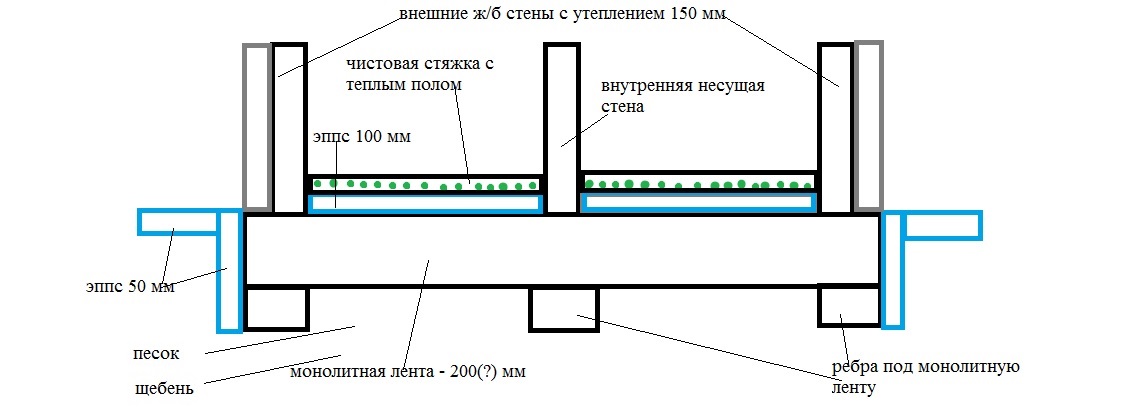

omozhyn Опубліковано: 9 лютого 2018 Автор Поділитись Опубліковано: 9 лютого 2018 Раз уж пошла такая пьянка - выложу на обсуждение такой вариант фундамента. Можно кидать тапки) Собственно, алгоритм: -Выбрать землю на 50 см (тот самый "південний чернозем") -геотекстиль -20 см утрамбованного щебня -20 см утрамбованного песка -в песке проводим коммуникации и делаем выемки под ребра плиты, застилаем их пленкой, вяжем арматуру для ребер с выпусками для связи с плитой, заливаем ребра. - вяжем арматурную для сетку/двойной сетку для плиты, с выпусками для связи со стенами. - заливаем плиту, которая есть фундаментом и одновременно черновым полом. После того, как будут выгнаны стены, накрыта крыша - выкладываем утеплитель, теплый пол, заливаем чистовую стяжку. Вот как то так я все это вижу, если не решусь делать УШП. Толщину плиты, высоту ребер будет расчитывать проектант. Посилання на коментар Поділитися на інших сайтах More sharing options...
omozhyn Опубліковано: 9 лютого 2018 Автор Поділитись Опубліковано: 9 лютого 2018 Да, в рисунке немного ошибся - наружные стены будут сдвинуты ближе к краю плиты, утеплитель будет свисать с плиты Посилання на коментар Поділитися на інших сайтах More sharing options...
Татьяна5 Опубліковано: 9 лютого 2018 Поділитись Опубліковано: 9 лютого 2018 Вопрос 2. Получается, что дешевле залить монолитную плиту. неа Вы грунтовую подготовку не посчитали, а она ой как не кисло тянет Добавлено через 2 минуты Раз уж пошла такая пьянка - выложу на обсуждение такой вариант фундамента. Можно кидать тапки) Собственно, алгоритм: -Выбрать землю на 50 см (тот самый "південний чернозем") -геотекстиль -20 см утрамбованного щебня -20 см утрамбованного песка -в песке проводим коммуникации и делаем выемки под ребра плиты, застилаем их пленкой, вяжем арматуру для ребер с выпусками для связи с плитой, заливаем ребра. - вяжем арматурную для сетку/двойной сетку для плиты, с выпусками для связи со стенами. - заливаем плиту, которая есть фундаментом и одновременно черновым полом. После того, как будут выгнаны стены, накрыта крыша - выкладываем утеплитель, теплый пол, заливаем чистовую стяжку. Вот как то так я все это вижу, если не решусь делать УШП. Толщину плиты, высоту ребер будет расчитывать проектант. в песке сделать ребра будет ой как не просто такое заливать надо за раз, без холодного шва ребристая плита, ее оч любит tansss Посилання на коментар Поділитися на інших сайтах More sharing options...

Татьяна5 Опубліковано: 9 лютого 2018 Поділитись Опубліковано: 9 лютого 2018 верю, но и под черновую стяжку все равно надо ее делать. Может, не в таких объемах, но обратная засыпка, трамбовка - нужна. И если не выбрать грунт из-под черновым полом - не просядет ли она так же, как может просесть под монолитной плиьой. Перегнивание органических остатков, все дела. )) это разные задачи и абсолютно по разному делаются 3 Посилання на коментар Поділитися на інших сайтах More sharing options...

Татьяна5 Опубліковано: 9 лютого 2018 Поділитись Опубліковано: 9 лютого 2018 Спорить не буду, но мне показалось (по видео), что в трамбованном песке неплохие траншеи получаются, по-этому и подумал, что так можно сделать. неа, не получаются в материковом, и то, под большим вопросом - при заливке рвет 1 Посилання на коментар Поділитися на інших сайтах More sharing options...
Татьяна5 Опубліковано: 9 лютого 2018 Поділитись Опубліковано: 9 лютого 2018 Думаете, это критично? Даже если будет перевязано арматурой? ничего не думаю, просто обращаю внимание 1 Посилання на коментар Поділитися на інших сайтах More sharing options...
Евгений___ Опубліковано: 9 лютого 2018 Поділитись Опубліковано: 9 лютого 2018 Нет, под несущие стены, т.е на плиту Терморазрыв между фундаментом и стенами? Хватит ли по сжатию? Посилання на коментар Поділитися на інших сайтах More sharing options...

Татьяна5 Опубліковано: 9 лютого 2018 Поділитись Опубліковано: 9 лютого 2018 а по верху все равно надо плиту делать. фактически, Вы будете делать черновой пол его толщина 10 см, бетон попроще, арматура 8 ка с шагом 25 см не путайте это с монолитной плитой (если что - я как раз за монолит, но дороже будет) Посилання на коментар Поділитися на інших сайтах More sharing options...
Татьяна5 Опубліковано: 9 лютого 2018 Поділитись Опубліковано: 9 лютого 2018 Можно без пяты. сильно от геологии зависит 3 Посилання на коментар Поділитися на інших сайтах More sharing options...
