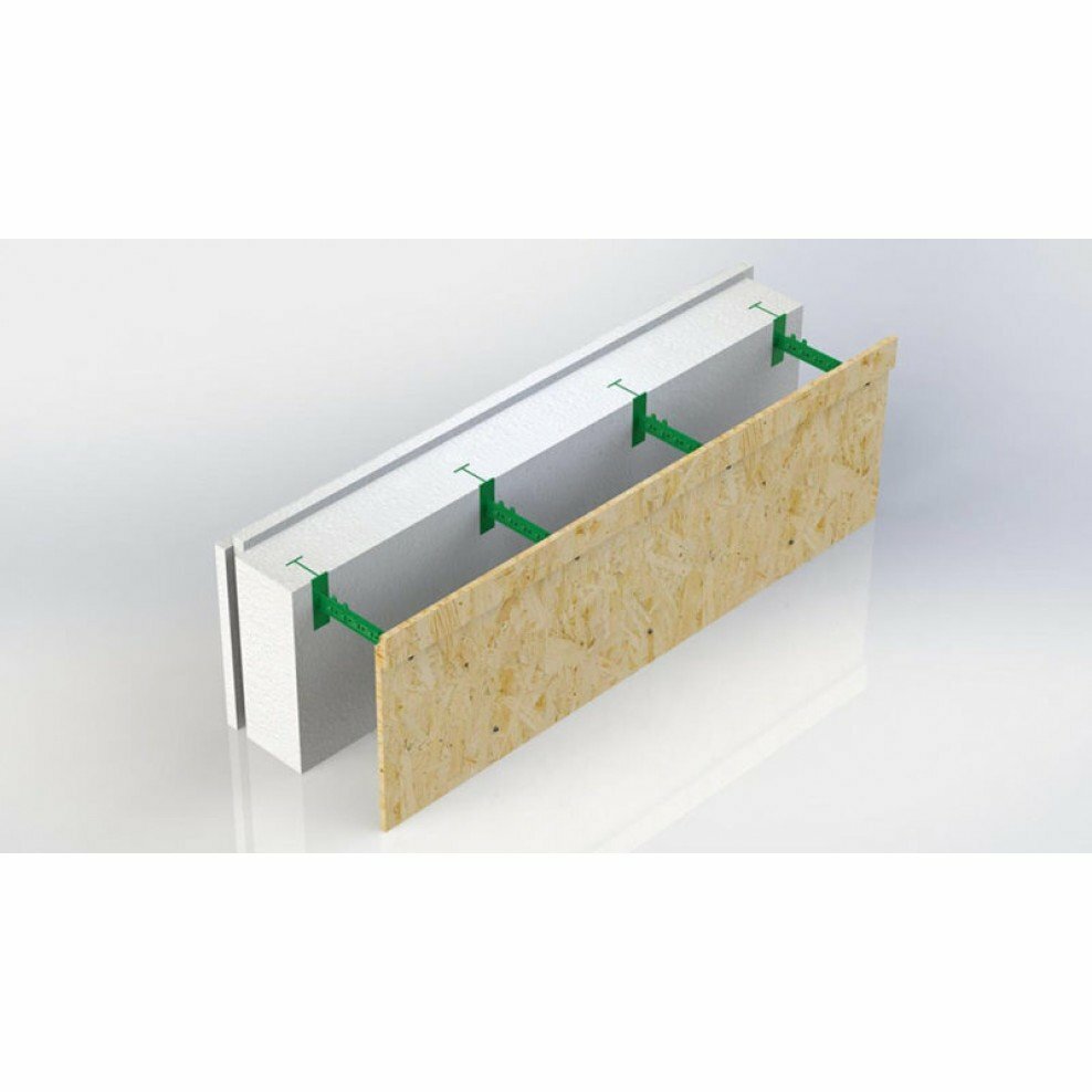

yur43 Опубліковано: 2 липня 2021 Поділитись Опубліковано: 2 липня 2021 2 часа назад, serges сказал: Ещё такой момент заинтересовал, возможно не правильно понял, внутренняя отделка по стенам внешнего контура стены-стеновой ГК на гипсовые панели Камблока? Если да, вы бы посоветовалине взять Камблок с съемной опалубкой? Знімна опалубка, вона з osb тонкого. При заливці треба слідкувати за рівністю стіни. Незнімна опалубка з товстого гіпса з пазами-гребнями. Її криво залити дуже важко. 2 1 Посилання на коментар Поділитися на інших сайтах More sharing options...

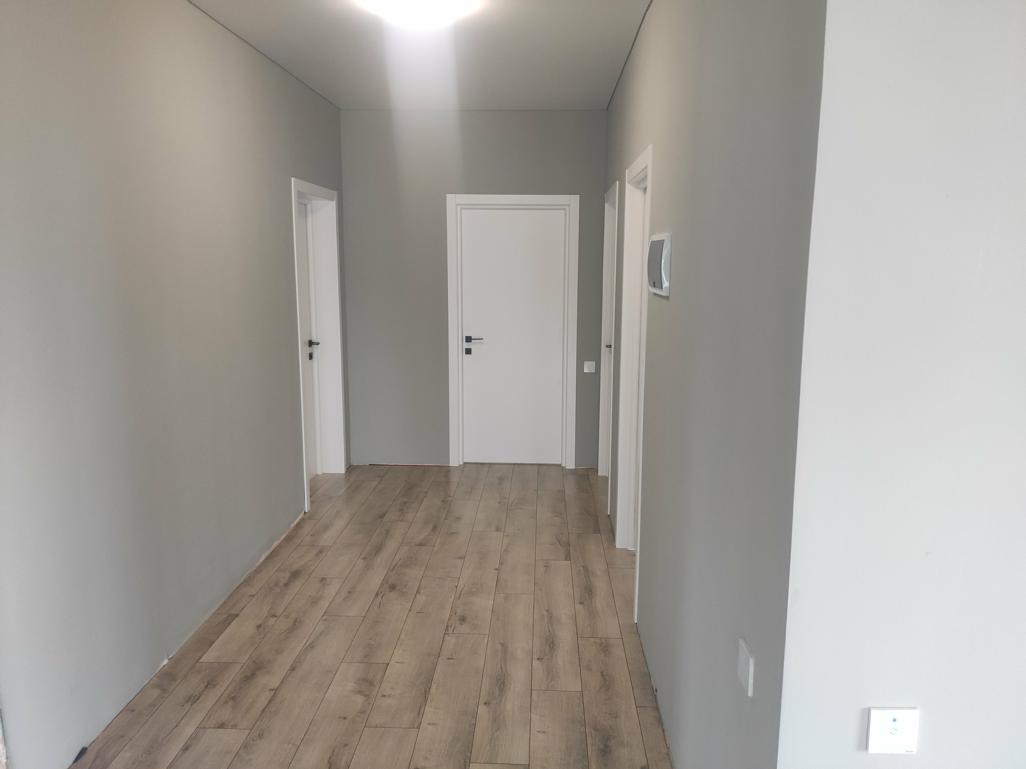

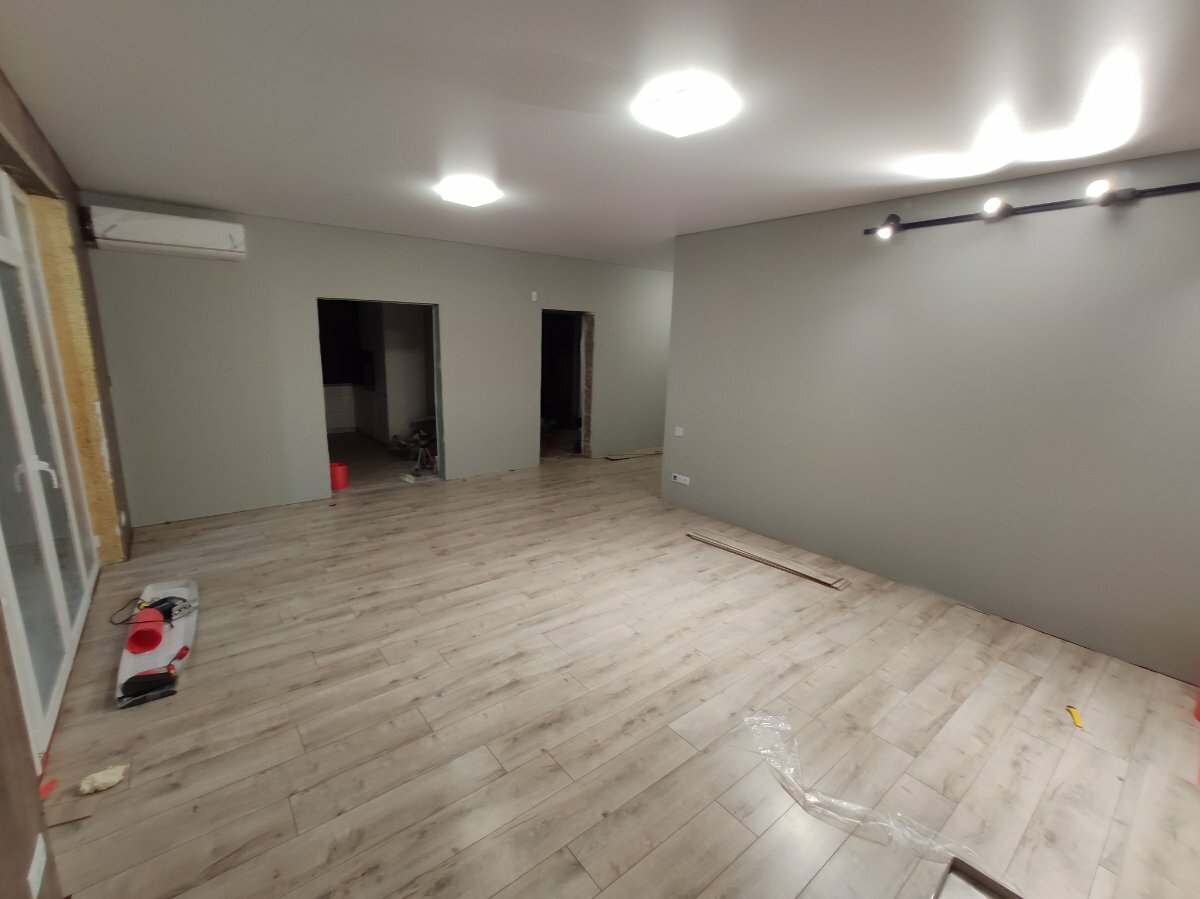

omozhyn Опубліковано: 8 липня 2021 Автор Поділитись Опубліковано: 8 липня 2021 10 часов назад, omozhyn сказал: Укладываем ламинат Вот как-то так получается 10 Посилання на коментар Поділитися на інших сайтах More sharing options...

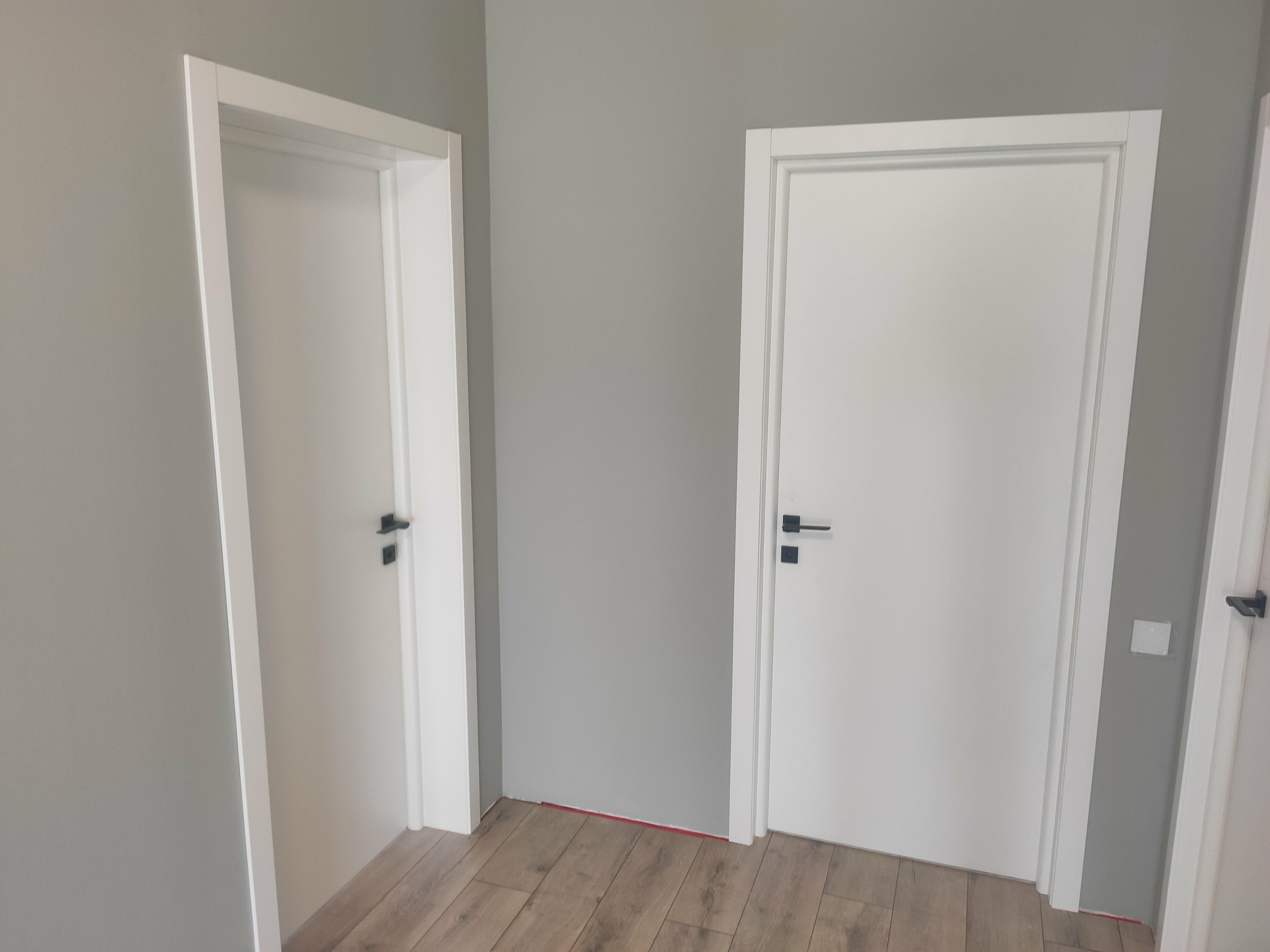

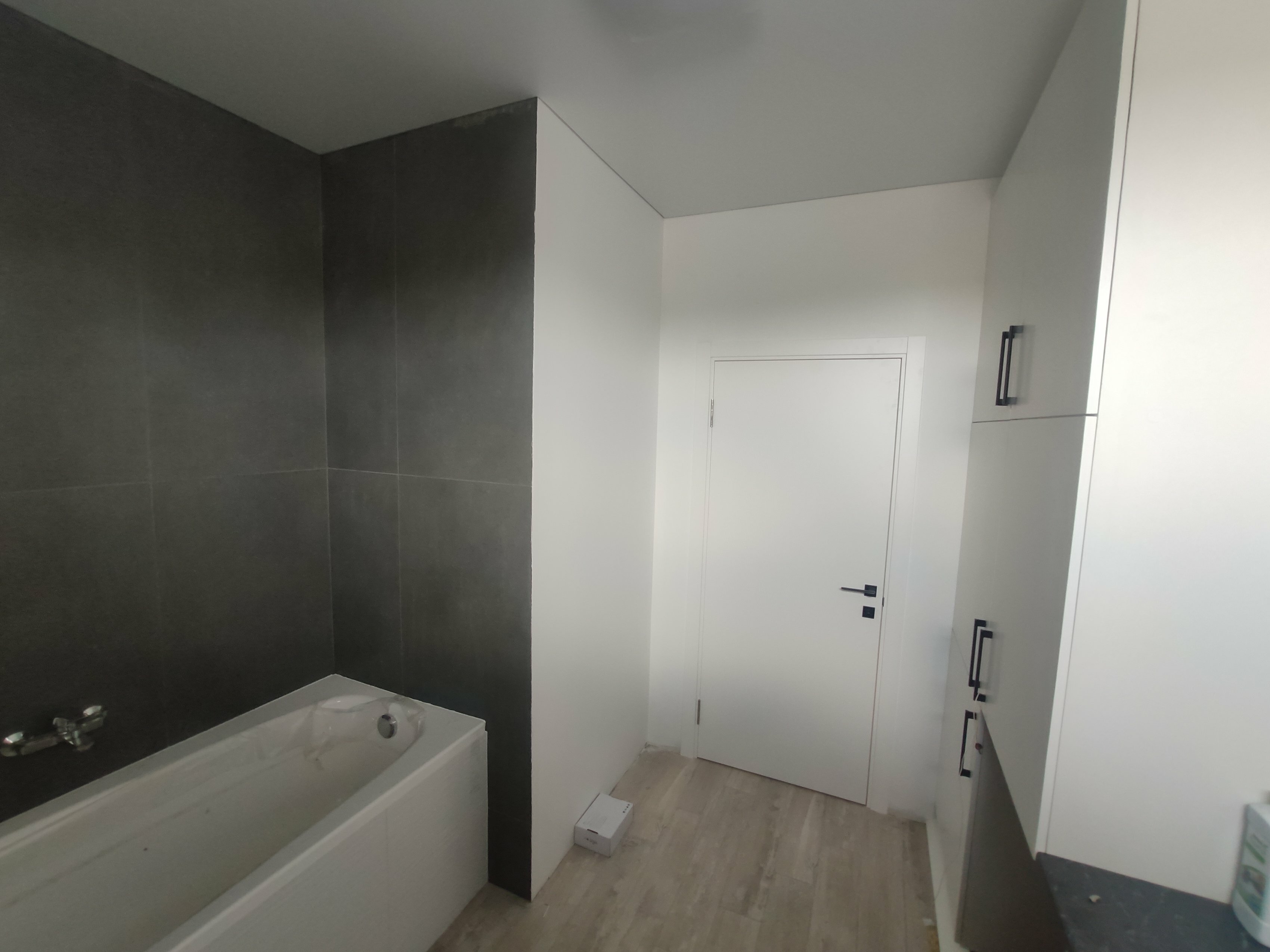

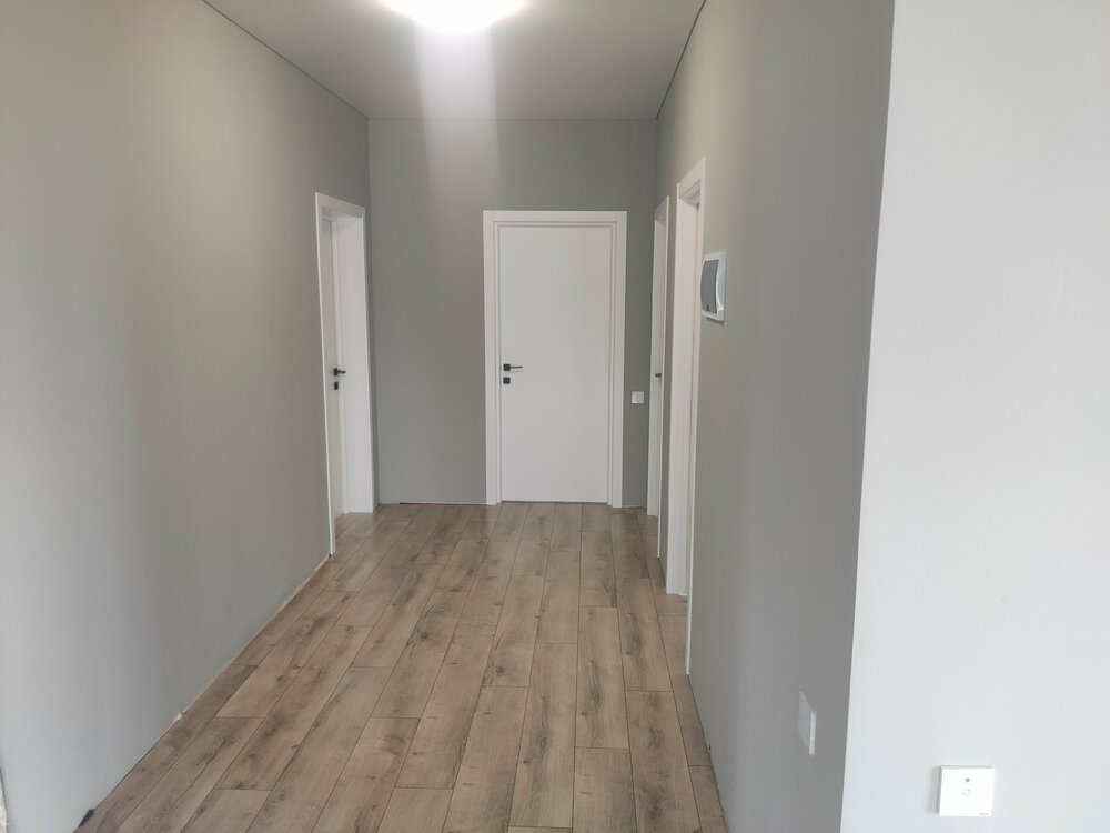

omozhyn Опубліковано: 13 липня 2021 Автор Поділитись Опубліковано: 13 липня 2021 Грех не пользоваться благами нового движка) Двери поставили а вот на фальш-проемы за пол года где то протеряли наличники. Обещают исправиться в кратчайшие сраки) 9 Посилання на коментар Поділитися на інших сайтах More sharing options...
omozhyn Опубліковано: 13 липня 2021 Автор Поділитись Опубліковано: 13 липня 2021 А, ну и шопочем, если кому вдруг интересно. 6 дверей со всех требухой и установкой - 52к Двери Корфад лофт плато, замки кевларовые, петли обычные. "дверь - это просто дверь"©😀 4 Посилання на коментар Поділитися на інших сайтах More sharing options...

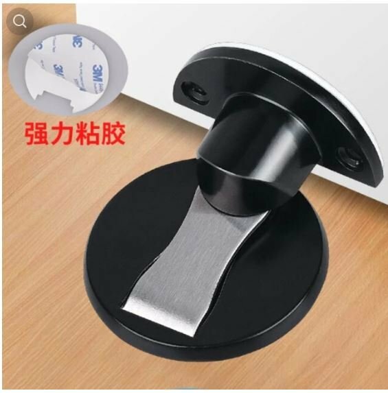

serges Опубліковано: 13 липня 2021 Поділитись Опубліковано: 13 липня 2021 (змінено) У меня тоже белые двери и черная фурнитура, стильное сочетание, чтоб избежать повреждения стен от ручек и наоборот, приобрел на Али магнитные стопора-при прохождении двери над стопором, под действием магнита поднимается язычок и фиксирует дверь, хорошо помогает при сквозняках. Спойлер aliexpress.ru/item/4000906564915.html?_ga=2.210640149.1458961900.1626196699-882101918.1623102018&_t=gps-id%3AaerPdpSubstituteRcmd%2Cscm-url%3A1007.33958.210224.0%2Cpvid%3Accd60f48-c6fc-4d99-ab33-d24dbd1cf8e1%2Ctpp_buckets%3A21387%230%23233228%230&gps-id=aerPdpSubstituteRcmd&item_id=4000906564915&pvid=ccd60f48-c6fc-4d99-ab33-d24dbd1cf8e1&scm=1007.33958.210224.0&scm-url=1007.33958.210224.0&scm_id=1007.33958.210224.0&sku_id=10000010486328369&spm=a2g2w.detail.1000060.2.6a9f50f87RmcWH Змінено 13 липня 2021 користувачем serges 5 2 Посилання на коментар Поділитися на інших сайтах More sharing options...
omozhyn Опубліковано: 14 липня 2021 Автор Поділитись Опубліковано: 14 липня 2021 В 13.07.2021 в 20:48, serges сказал: У меня тоже белые двери и черная фурнитура, стильное сочетание, чтоб избежать повреждения стен от ручек и наоборот, приобрел на Али магнитные стопора-при прохождении двери над стопором, под действием магнита поднимается язычок и фиксирует дверь, хорошо помогает при сквозняках. Показать контент aliexpress.ru/item/4000906564915.html?_ga=2.210640149.1458961900.1626196699-882101918.1623102018&_t=gps-id%3AaerPdpSubstituteRcmd%2Cscm-url%3A1007.33958.210224.0%2Cpvid%3Accd60f48-c6fc-4d99-ab33-d24dbd1cf8e1%2Ctpp_buckets%3A21387%230%23233228%230&gps-id=aerPdpSubstituteRcmd&item_id=4000906564915&pvid=ccd60f48-c6fc-4d99-ab33-d24dbd1cf8e1&scm=1007.33958.210224.0&scm-url=1007.33958.210224.0&scm_id=1007.33958.210224.0&sku_id=10000010486328369&spm=a2g2w.detail.1000060.2.6a9f50f87RmcWH Ракета-бомба-петарда, дайте 6 шт) Заказал, спасибо за ссылку! 2 Посилання на коментар Поділитися на інших сайтах More sharing options...

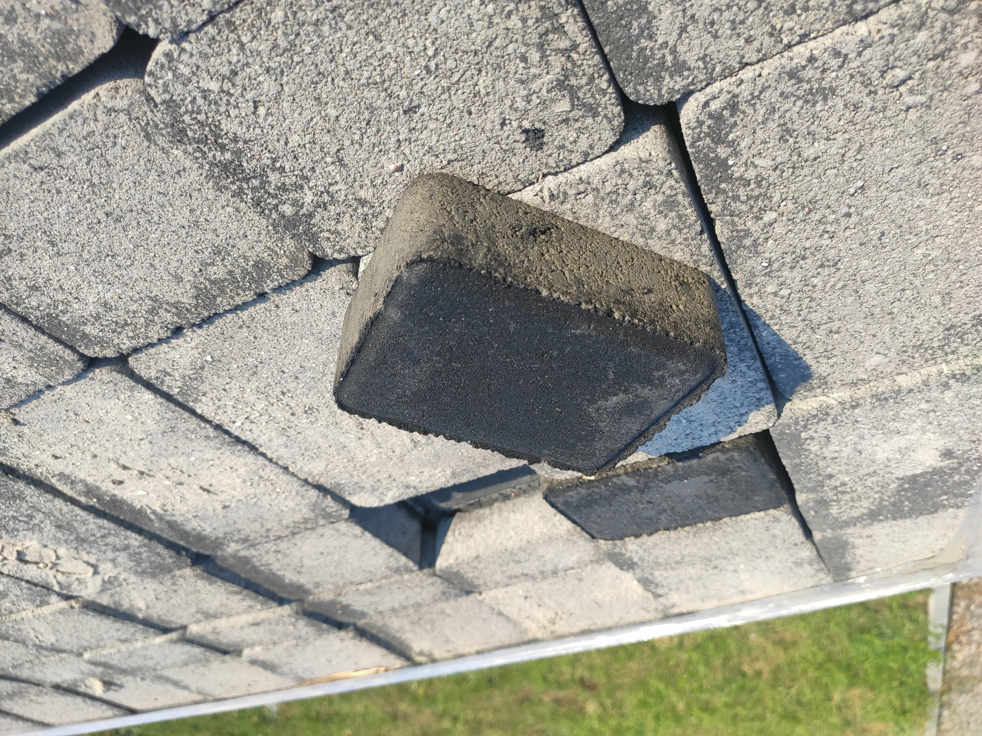

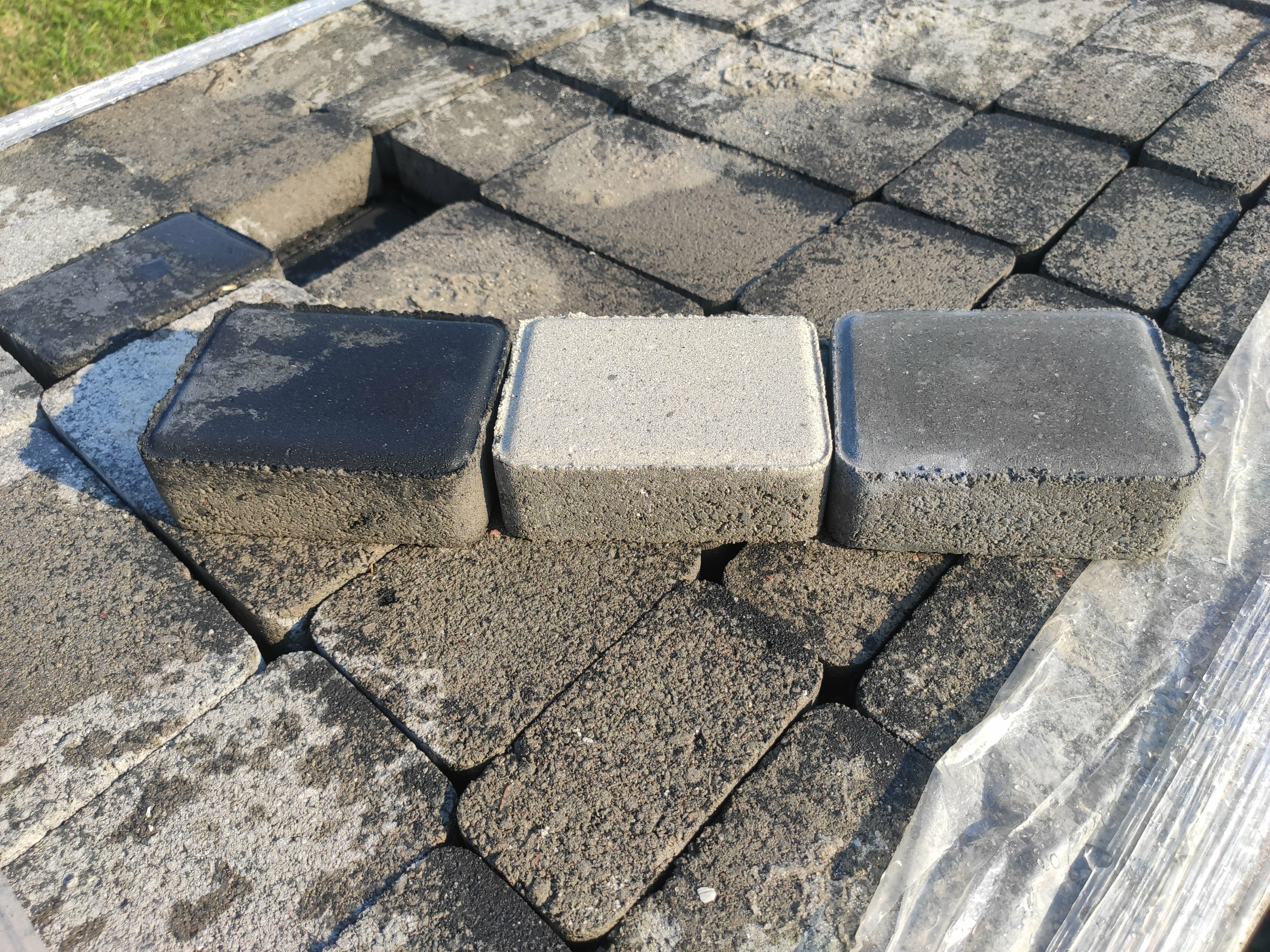

omozhyn Опубліковано: 21 липня 2021 Автор Поділитись Опубліковано: 21 липня 2021 Пока в доме докладывается (долаживается?) ламинат, решил уже и тротуарную плитку уложить. Делать будут те же, что и бордюры с щебневой подготовкой осенью делали, чтоб не было вот того самого "Мы бы сделали классно, но вот криворуки, что бордюры ставили и щебень сыпали..." Укладывать будут на отсев. Я когда договаривался даже ездил к ним на производство, с умным видом щупал плитку. Но не обратил внимание на один момент, на который обратил внимание сегодня, когда привезли плитку. Такое ощущение, что он не крашенная в массе, а крашенная уже в готовом виде. Ну мне так показалось. Такое может быть? И насколько это ОК? 1 Посилання на коментар Поділитися на інших сайтах More sharing options...
omozhyn Опубліковано: 21 липня 2021 Автор Поділитись Опубліковано: 21 липня 2021 (змінено) Не знаю, насколько фотка передаст вид, это я их шлангом сполоснул от пыли. Ещё и форум перевернул одну фотку, хотя в галерее она вродь норм Попробую перевернуть. Не помогло Змінено 21 липня 2021 користувачем omozhyn Посилання на коментар Поділитися на інших сайтах More sharing options...
MAESTRO DNEPR Опубліковано: 21 липня 2021 Поділитись Опубліковано: 21 липня 2021 11 минут назад, omozhyn сказал: Такое ощущение, что он не крашенная в массе, а крашенная уже в готовом виде. Такое может быть? И насколько это ОК? В прошлом году одна моя Заказчица купила себе крышки на цоколь забора... оказались крашенные, весной почти вся краска слезла... первый раз такое видел, даже не знал, что такое бывает. Не советую брать. 1 Посилання на коментар Поділитися на інших сайтах More sharing options...
MAESTRO DNEPR Опубліковано: 21 липня 2021 Поділитись Опубліковано: 21 липня 2021 Ваша плитка по расцветке похожа на Лайнстоун от Ковальской. Посилання на коментар Поділитися на інших сайтах More sharing options...
omozhyn Опубліковано: 21 липня 2021 Автор Поділитись Опубліковано: 21 липня 2021 (змінено) Погуглил немного. Вроде пишут, что это нормальное явление. Там не красится плитка, но и не колеруется весь объем. Сначала в форму заливают обычный раствор, а сверху слой колерованого. Завтра буду допрашивать поставщика) Змінено 21 липня 2021 користувачем omozhyn Посилання на коментар Поділитися на інших сайтах More sharing options...
Dendnepr Опубліковано: 21 липня 2021 Поділитись Опубліковано: 21 липня 2021 1 минуту назад, omozhyn сказал: Погуглил немного. Вроде пишут, что это нормальное явление. Там не красится плитка, но и не колеруется весь объем. Сначала в форму заливают обычный раствор, а сверху слой колерованого. Завтра буду допрашивать поставщика) Только наеборот. Сначала в форму цветной бетон, а потом сверху не крашеный. Стандартная технология у вибропресса 1 2 Посилання на коментар Поділитися на інших сайтах More sharing options...
yurriy Опубліковано: 21 липня 2021 Поділитись Опубліковано: 21 липня 2021 3 минуты назад, omozhyn сказал: Сначала в форму заливают обычный раствор, а сверху слой колерованого. Покупал плитку у золотого мандарина, она именно так и сделана. Окрашенного бетона там 3-5 мм, остальное тело серое. 1 Посилання на коментар Поділитися на інших сайтах More sharing options...
MAESTRO DNEPR Опубліковано: 21 липня 2021 Поділитись Опубліковано: 21 липня 2021 11 минут назад, Dendnepr сказал: Только наеборот. Сначала в форму цветной бетон, а потом сверху не крашеный. Только "сначала в форму цветной краситель, а потом сверху не крашенный бетон" Посилання на коментар Поділитися на інших сайтах More sharing options...
omozhyn Опубліковано: 21 липня 2021 Автор Поділитись Опубліковано: 21 липня 2021 1 минуту назад, MAESTRO DNEPR сказал: Только "сначала в форму цветной краситель, а потом сверху не крашенный бетон" Вроде как верно было сказано. Используется два бетона - цветной и некрашеный. А вот последовательность заливки - то уже нюансы) 1 Посилання на коментар Поділитися на інших сайтах More sharing options...
