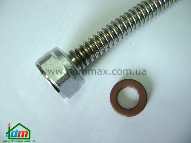

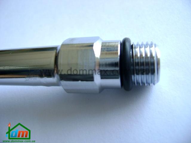

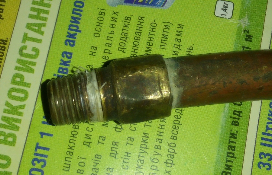

Tricvis Опубліковано: 26 грудня 2017 Поділитись Опубліковано: 26 грудня 2017 Доброго времени суток. Долго у меня стояла медная подводка к смесителю с припаянной "иглой". Однако, понадобилось кое-что изменить и пришлось демонтировать раковину. В процессе установки на место выяснилось что место соединения латунной "иглы" и медной трубки в одной из подводок расшаталось. Теперь встал вопрос стоит ли покупать вновь трубку подобной конструкции, или рассмотреть альтернативные варианты? Пока, помимо гибкой (не хочу), нашлись такие варианты: Шланг из нержавеющей гофры Ecoflex: www.dommax.com.ua/tovar.php?id=2318 Похожие есть от GROSS и кажется ещё FADO.Вопрос от кого из них надёжней, и надёжное ли это вообще решение. Место соединения с "иглой" вызывает некоторые сомнения. Есть вариант с тонкостенными трубками Albertoni www.dommax.com.ua/tovar.php?id=4942 Есть под гайку и под цангу. Вопрос только можно ли её чуть согнуть эту трубку по месту, или она должна только прямо идти? Есть ещё вариант с переходниками под металлопластик, но в продаже не нашёл. В общем как пуступить, купить такую трубку как была, из толстой меди, или тонкостенная Albertoni нормальный вариант? Или эту нержу турецкую Ecoflex лучше? Посилання на коментар Поділитися на інших сайтах More sharing options...
Vikctor Опубліковано: 26 грудня 2017 Поділитись Опубліковано: 26 грудня 2017 ... В общем как пуступить, купить такую трубку как была, из толстой меди, или тонкостенная Albertoni нормальный вариант? Или эту нержу турецкую Ecoflex лучше? Медные хромированные трубки Альбертони как по мне очень классное решение. Без трубогиба согнуть нужным образом и закрутить трубки в смеситель по месту будет ооочень непросто. Опять же при неудачной конфигурации места подключения при необходимости замены смесителя - трубки придётся срезать.Так что либо к недорогим трубкам придётся купить дорогой трубогиб, либо позвать мастера с трубогибом. Звать его придётся для каждой замены смесителя в последующем. С цанговыми соединениями всё было бы гораздо легче, но где же такие смесители найти с наружной резьбой на подключении... Посилання на коментар Поділитися на інших сайтах More sharing options...
Tricvis Опубліковано: 26 грудня 2017 Автор Поділитись Опубліковано: 26 грудня 2017 Медные хромированные трубки Альбертони как по мне очень классное решение. Без трубогиба согнуть нужным образом и закрутить трубки в смеситель по месту будет ооочень непросто. Опять же при неудачной конфигурации места подключения при необходимости замены смесителя - трубки придётся срезать.Так что либо к недорогим трубкам придётся купить дорогой трубогиб, либо позвать мастера с трубогибом. Звать его придётся для каждой замены смесителя в последующем. С цанговыми соединениями всё было бы гораздо легче, но где же такие смесители найти с наружной резьбой на подключении... Мне гнуть то не сильно надо, просто развести на межосевое между трубами 80 ММ. Вот с гайкой, похоже, затык выходит, точно по высоте не угадать, наверное лучше под цангу брать. Неужели они совсем плохо вручную гнутся ? Толстостенная трубка, та что была, гнулась хорошо, без заломов. Посилання на коментар Поділитися на інших сайтах More sharing options...

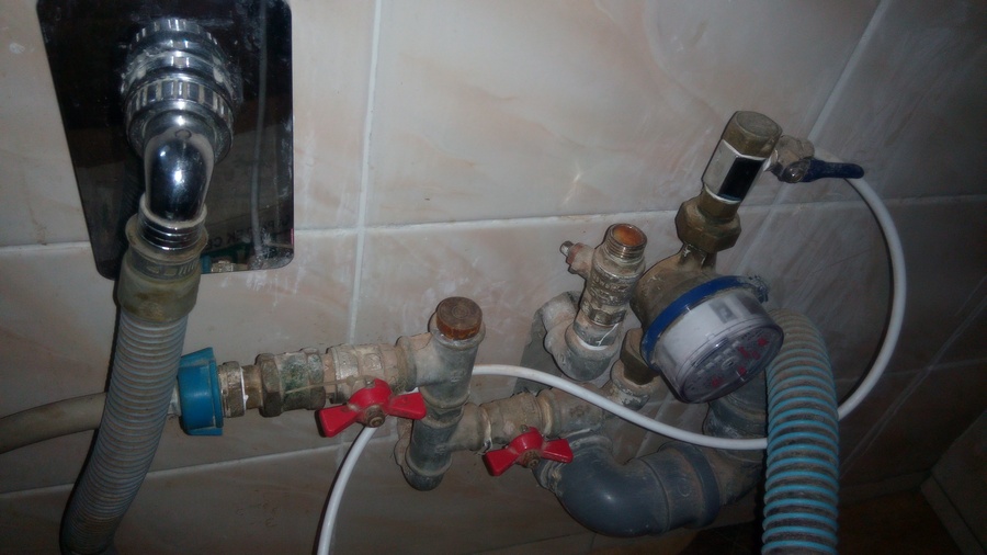

Tricvis Опубліковано: 26 грудня 2017 Автор Поділитись Опубліковано: 26 грудня 2017 Если у Вас установочные краны расположены так же как на картинке от Вячеслав69 , то наверное и без трубогиба справитесь. Если беспорядочно(как у меня), то либо трубогиб, либо наполнять трубку песком и нагревать перед сгибанием. Примерно. Только вот под углом не выйдет. Подключение к трубам параллельным друг другу. Сейчас одна труба заглушена заглушкой, а на другой шаровый кран старый в качестве заглушки) Счётчик для контроля сколько воды через фильтр прошло, внимания не обращайте) Так вот примерно. ЗЫ. А про нержу так никто ничего и не говорит...Неужели дрянь? Посилання на коментар Поділитися на інших сайтах More sharing options...

dimich99 Опубліковано: 9 грудня 2023 Поділитись Опубліковано: 9 грудня 2023 26.12.2017 в 17:04, Tricvis сказав: медная подводка к смесителю с припаянной "иглой" А де таку знайти можна окрему голку для пайки M10x10, M10x8? Посилання на коментар Поділитися на інших сайтах More sharing options...
B.S.V. Опубліковано: 11 грудня 2023 Поділитись Опубліковано: 11 грудня 2023 Колись робив такі під заказ для знайомих. Останнім часом не бачив, хоча значно дешевше від оригінала Альбертоні. Посилання на коментар Поділитися на інших сайтах More sharing options...
