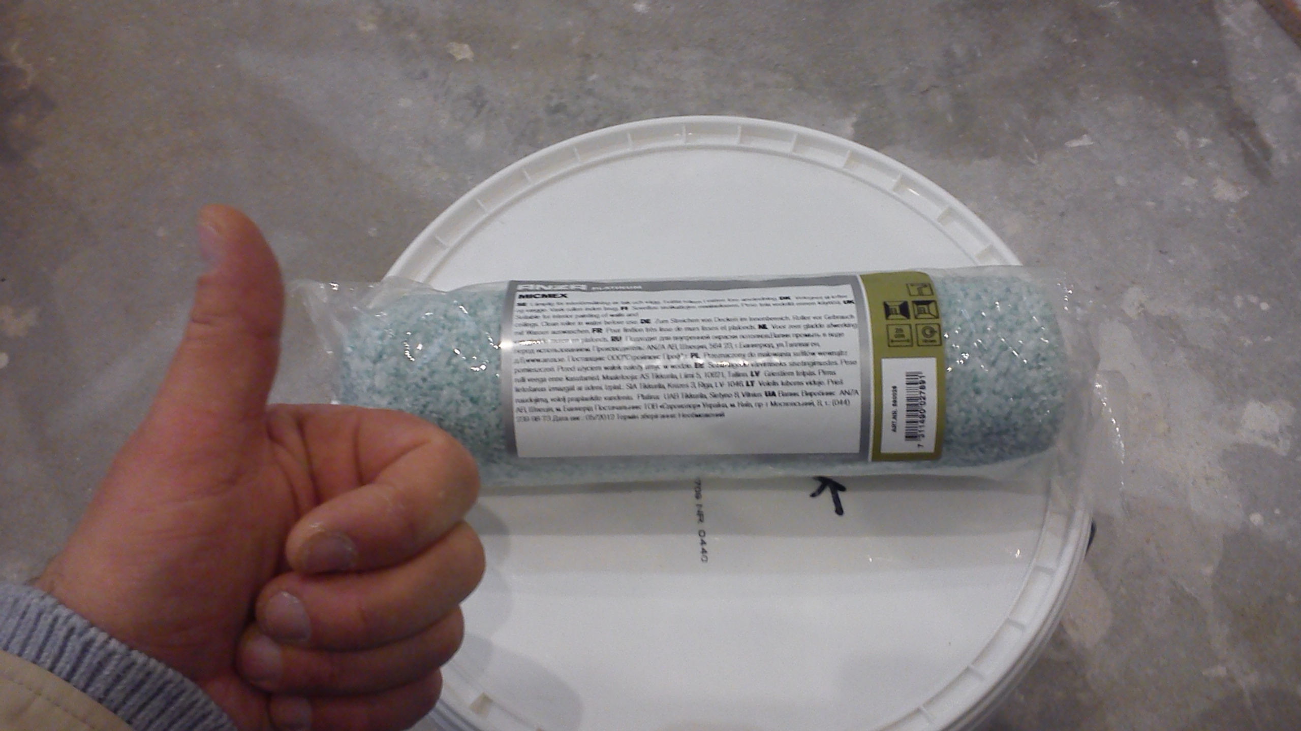

Я считаю 18 мм великоватый ворс. Даст определенную фактуру. Попробуйте 12-14 мм. У нас это самые ходовые! Хотя и 18 мм тоже красиво получается!
А я чет как привык брать в эпике красные, то и в магазине теперь покупаю всегда красную)))

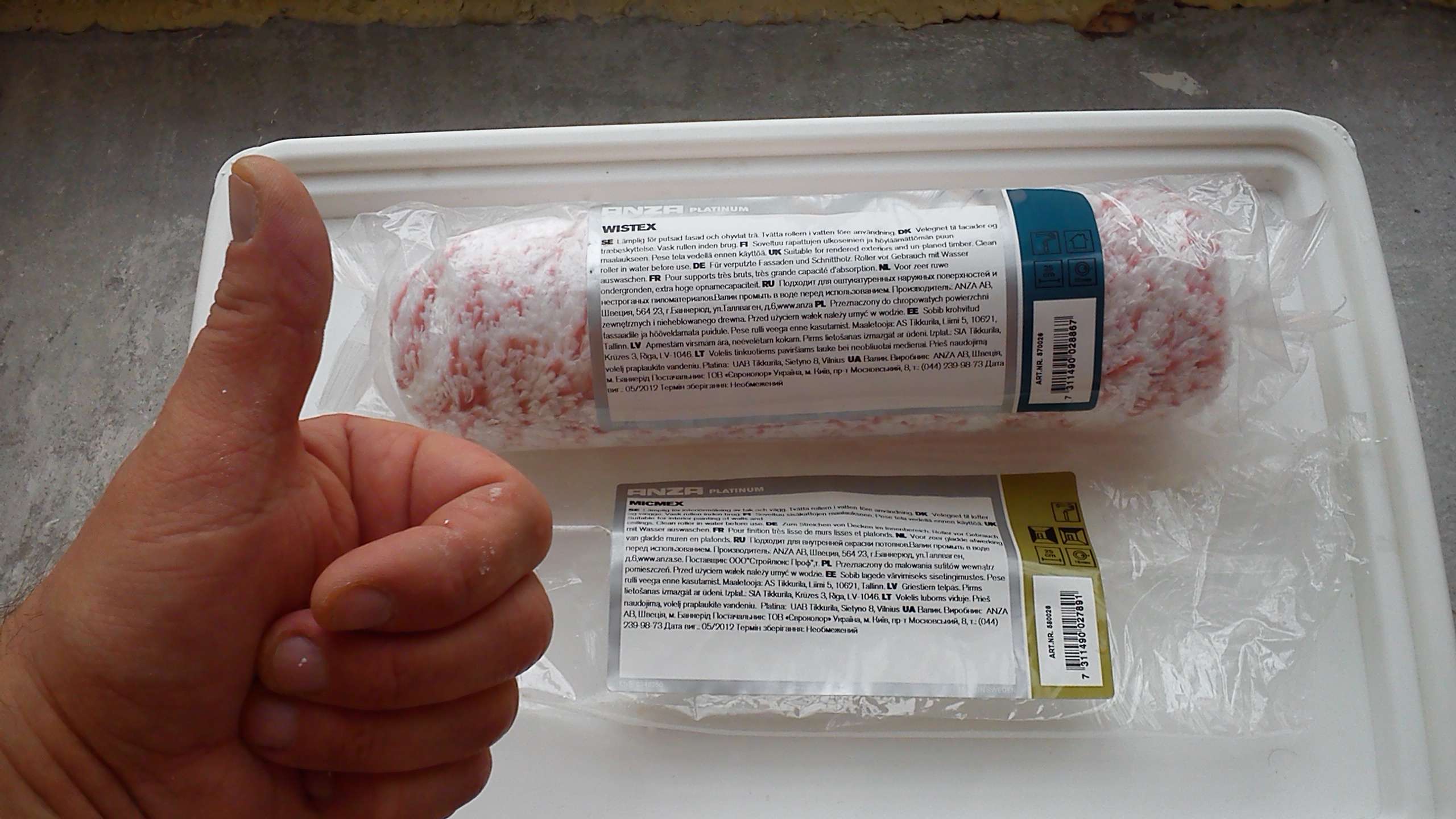

Попробуйте Anza Platinum Micmex 18 мм средняя структура да и хватает надолго мне нравится. Вот сейчас катаю очередной примерно 450 квадратов потолка а он как новый рекомендую.
Попробуем с нового года. Но сначала придется купить, сделать выкраску на гипсе и показывать структуру клиентам. Они пусть сами выбирают! А то что Анзо долговечны (если следить за ними) я знаю - потому и остановил выбор на них!
