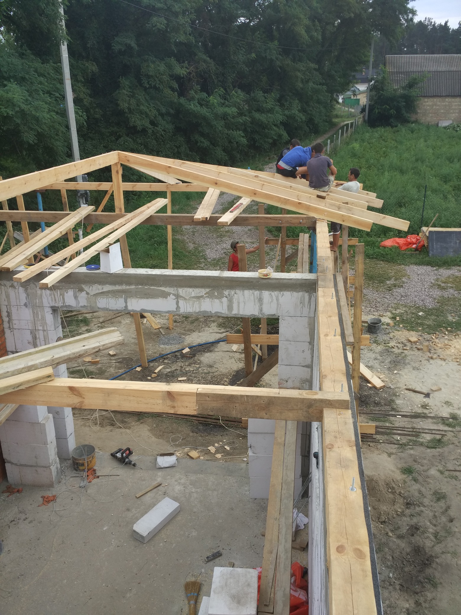

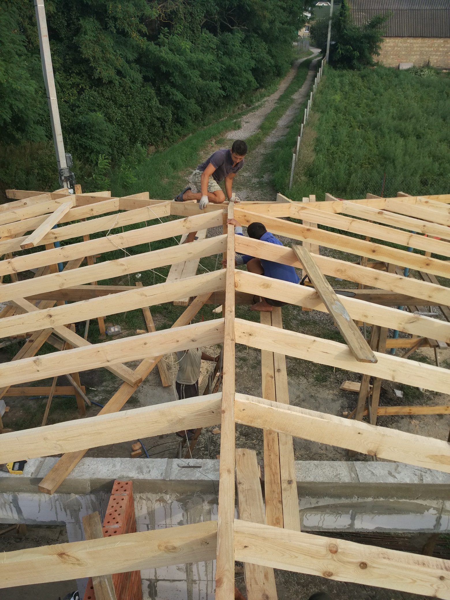

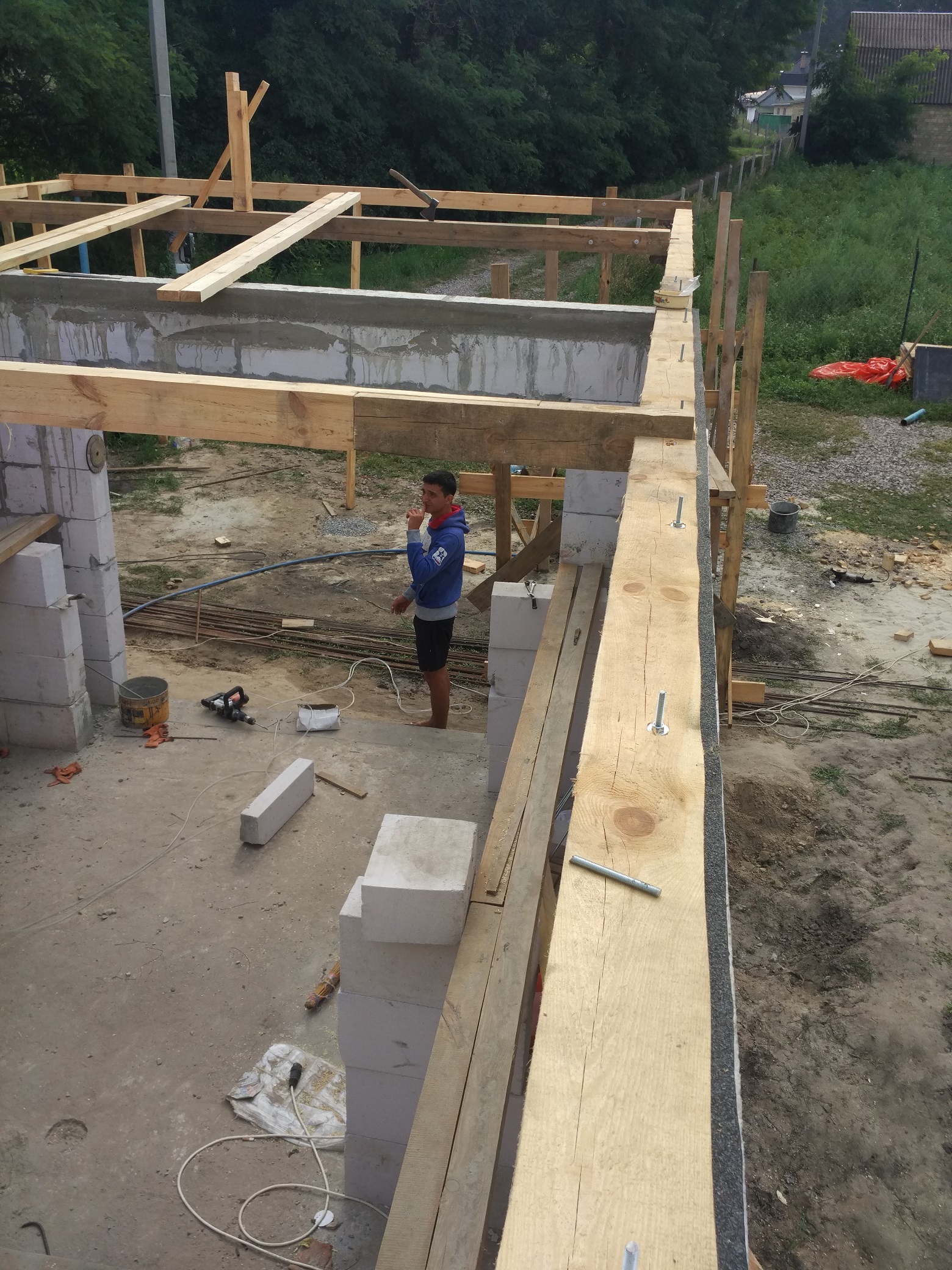

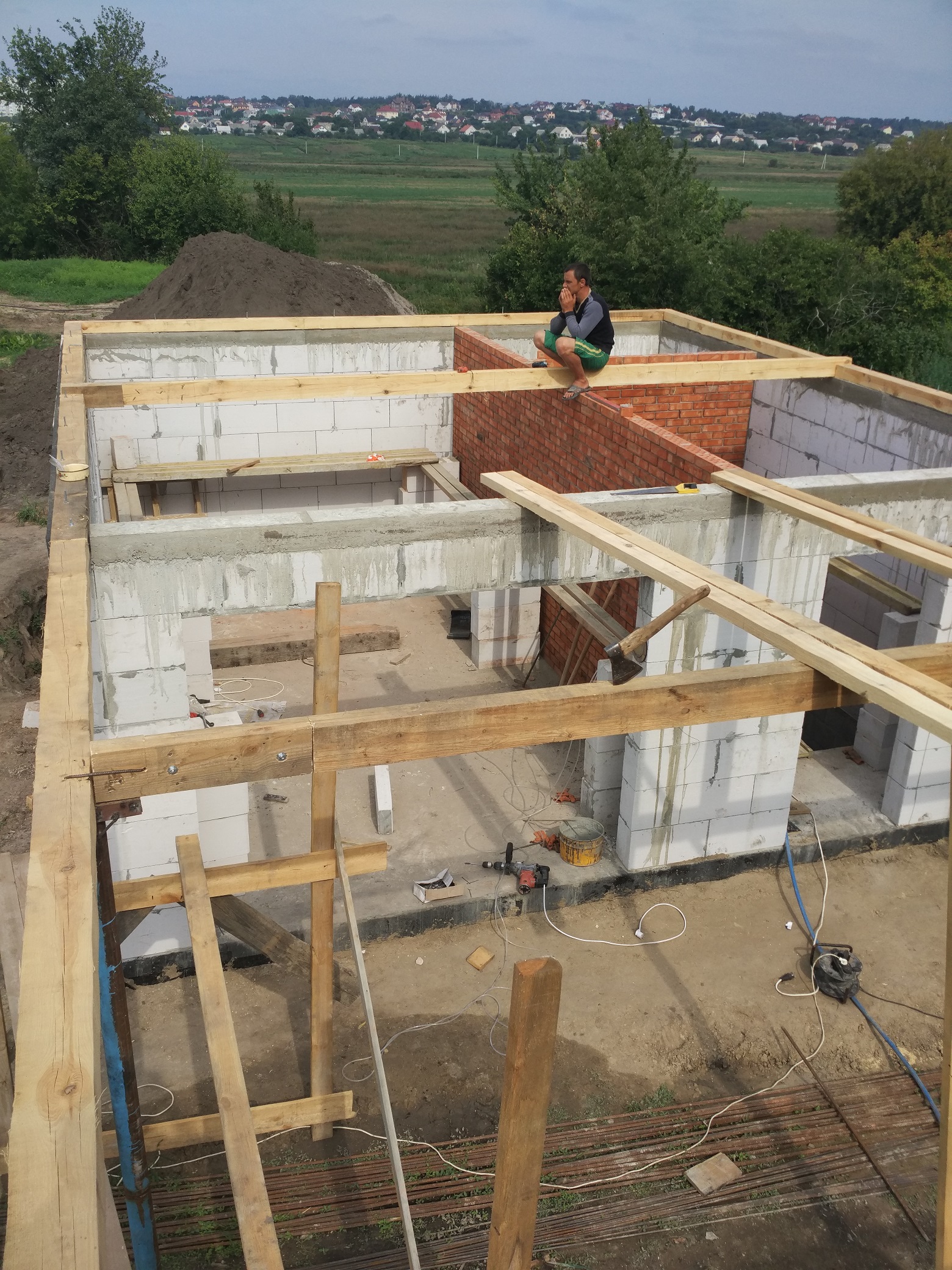

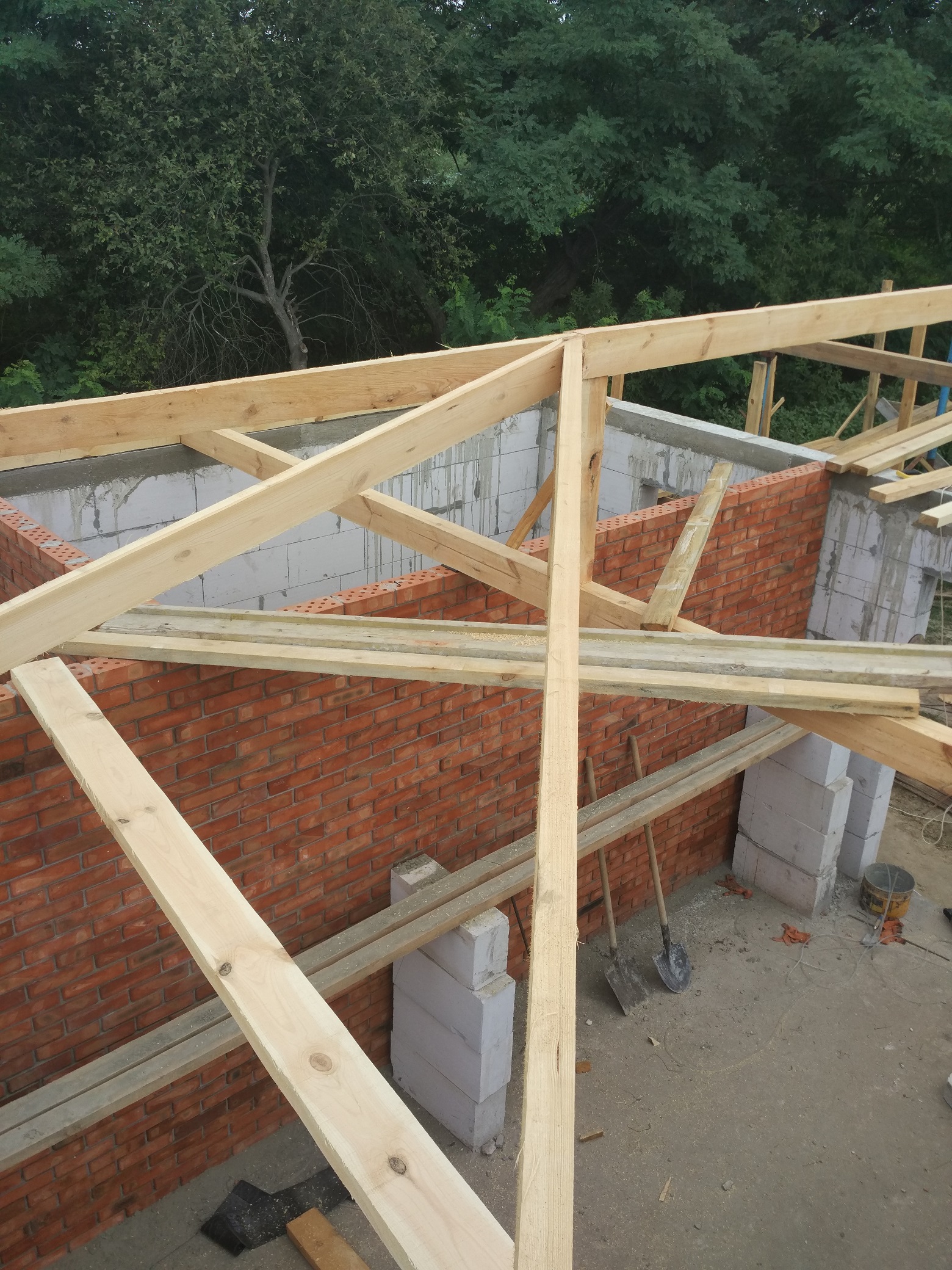

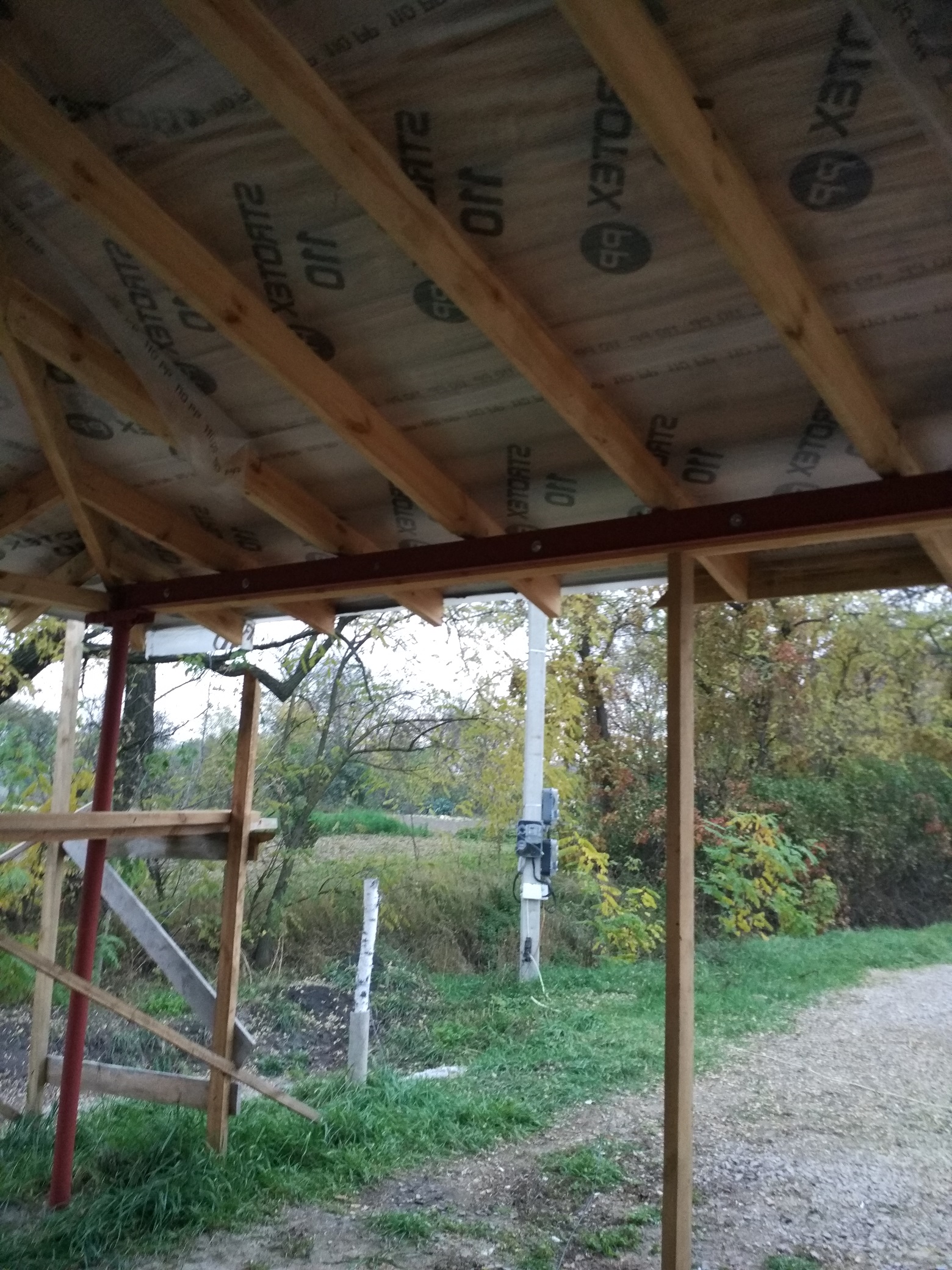

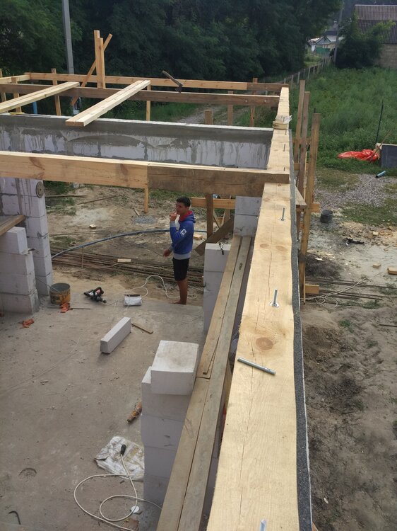

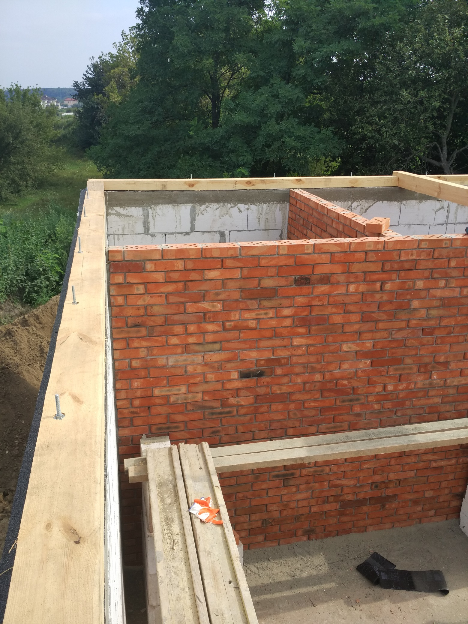

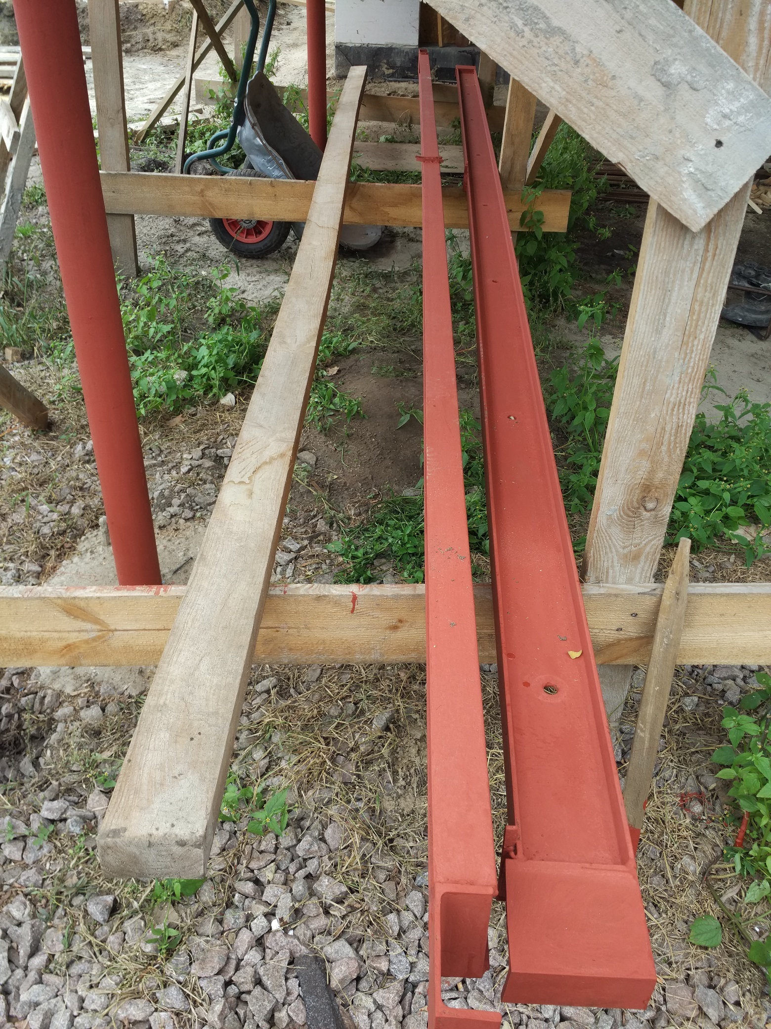

Simp Опубліковано: 30 грудня 2017 Автор Поділитись Опубліковано: 30 грудня 2017 Начали укладывать маурлат, немного просчитался в проектирование не учел то что ширину надо было делать 6 метров по краям, а у меня вышло 6.6 м, в нутри гаража не страшно там пере стенок есть, а вот под навесом там пролет весит а подпор не как не хотелось, а дерево найти длиннее 6 м не реально и спец заказом договорится не удалось. Пришлось до точки делать. И усилить два пролета двутаврами. 2 Посилання на коментар Поділитися на інших сайтах More sharing options...

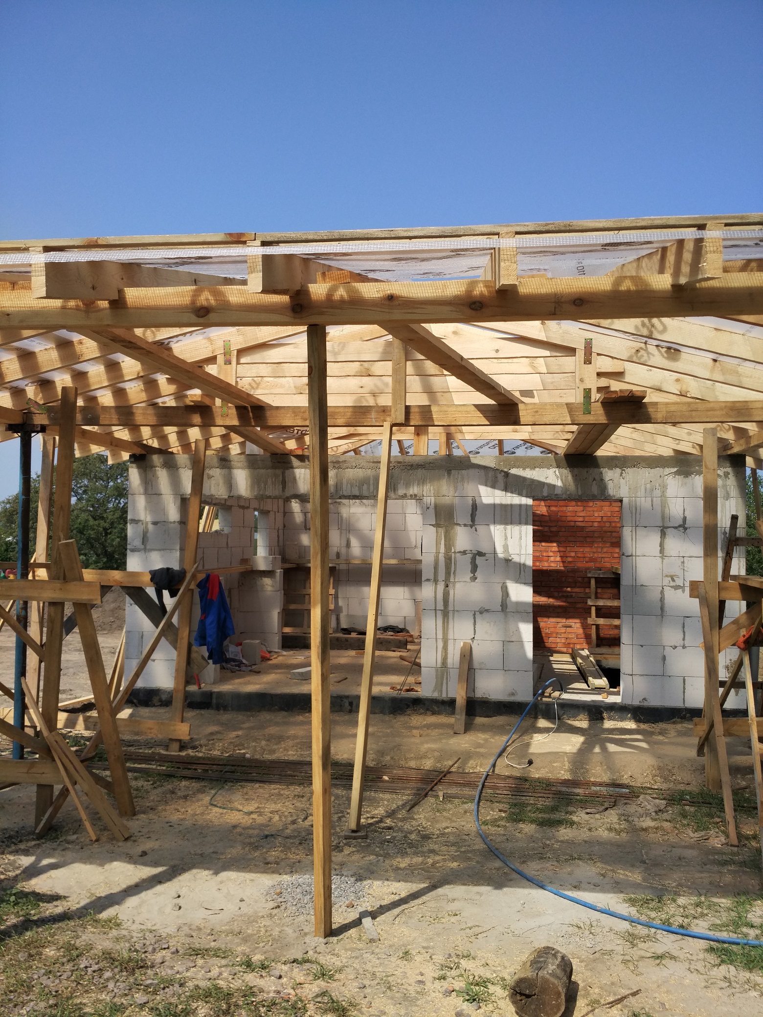

dushes86 Опубліковано: 31 грудня 2017 Поділитись Опубліковано: 31 грудня 2017 Расскажите, какой фундамент делали под стойки/колонны. Как сами стойки - не слабоваты с учетом снего-ветронагрузок? 1 Посилання на коментар Поділитися на інших сайтах More sharing options...
Simp Опубліковано: 31 грудня 2017 Автор Поділитись Опубліковано: 31 грудня 2017 Расскажите, какой фундамент делали под стойки/колонны. Как сами стойки - не слабоваты с учетом снего-ветронагрузок? Яма где-то 40 на 40 и глубиной 70 см. Каркас из арматуры, труба до дна ее диаметр 100 мм толщина стенки 4 мм плюс будет кирпичная кладка. Не давно снега выпало чуток все нормально. 1 Посилання на коментар Поділитися на інших сайтах More sharing options...

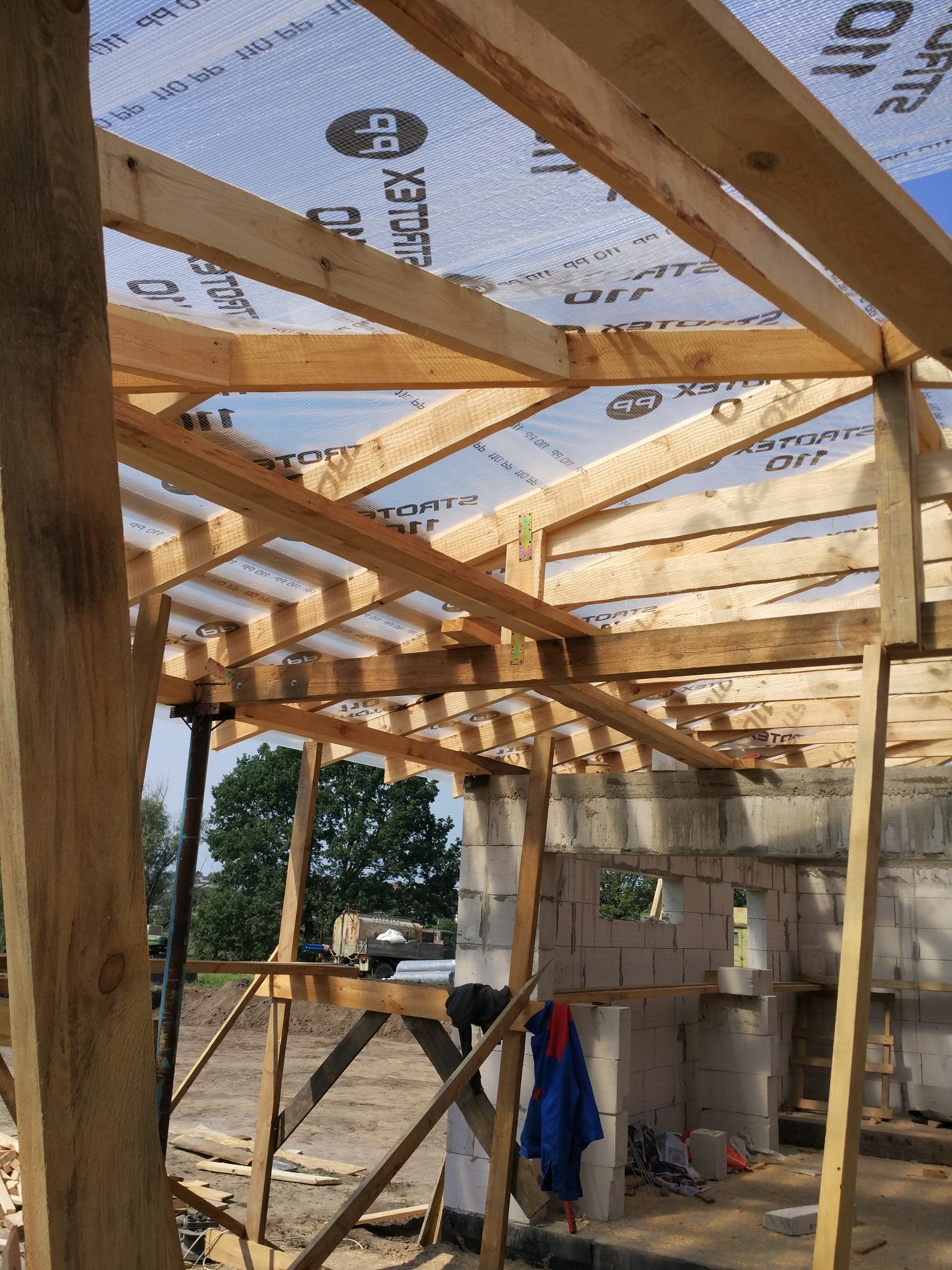

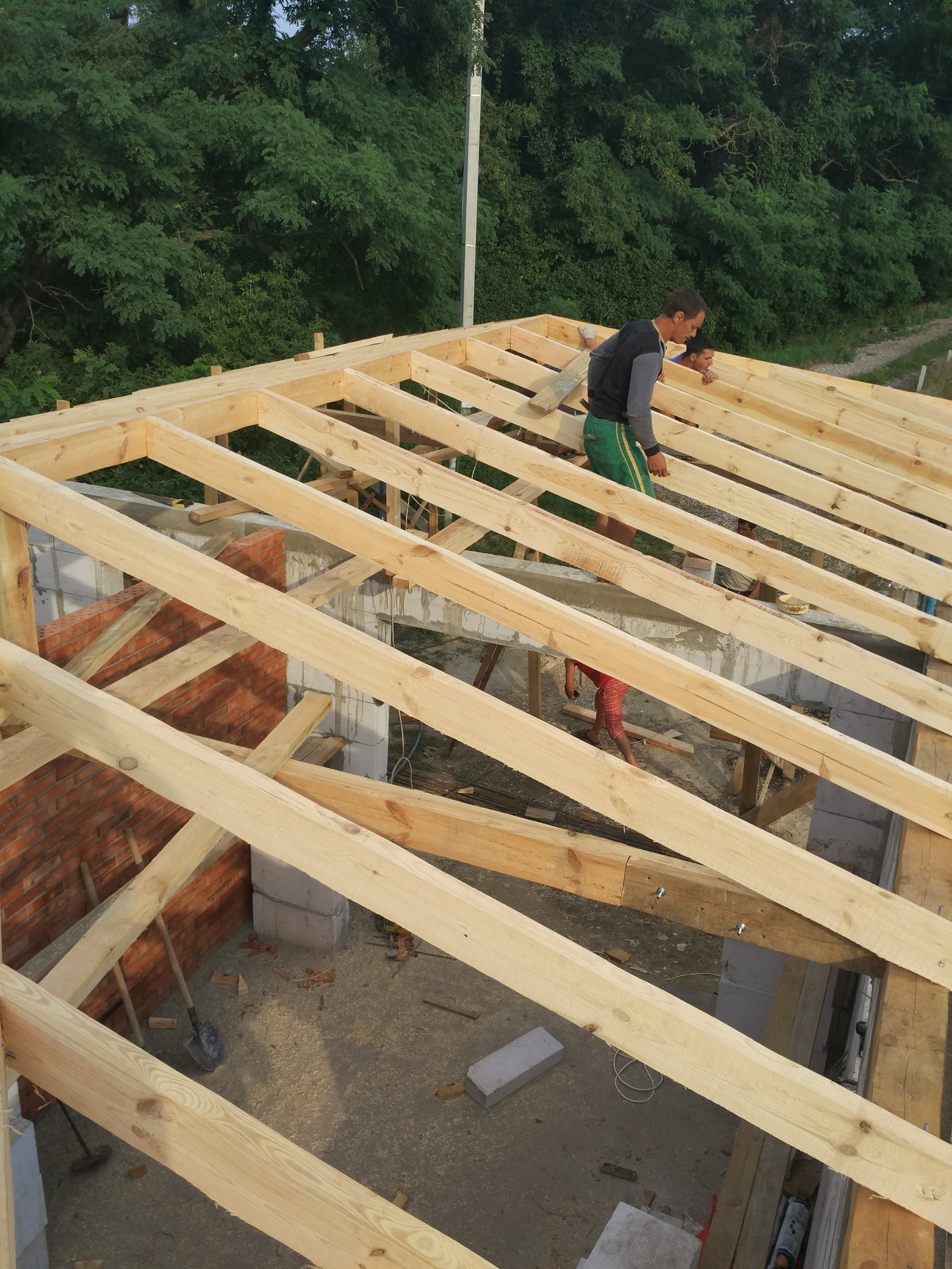

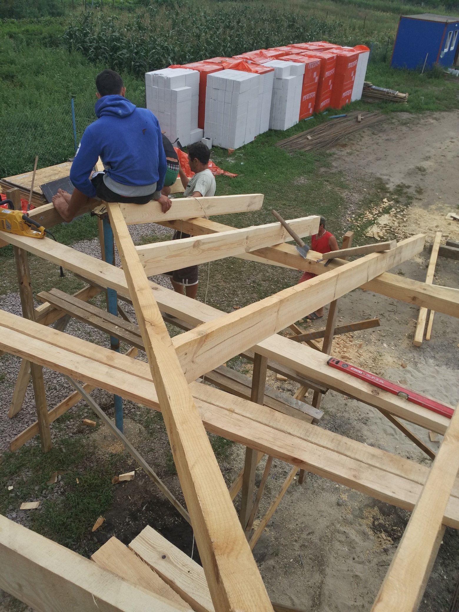

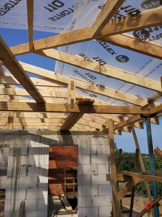

Simp Опубліковано: 31 грудня 2017 Автор Поділитись Опубліковано: 31 грудня 2017 Стропилку кинули. Посилання на коментар Поділитися на інших сайтах More sharing options...

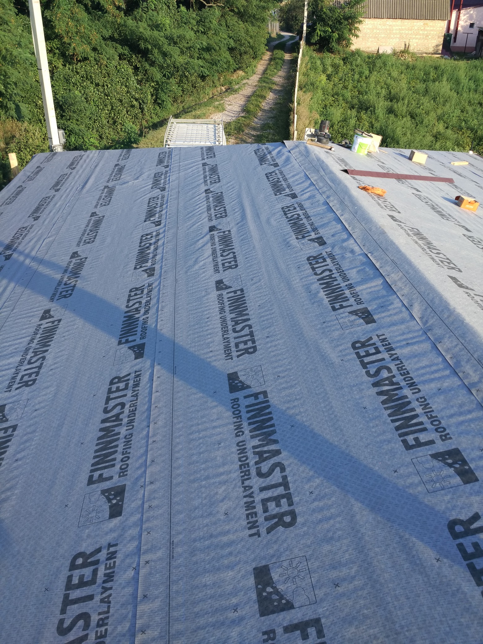

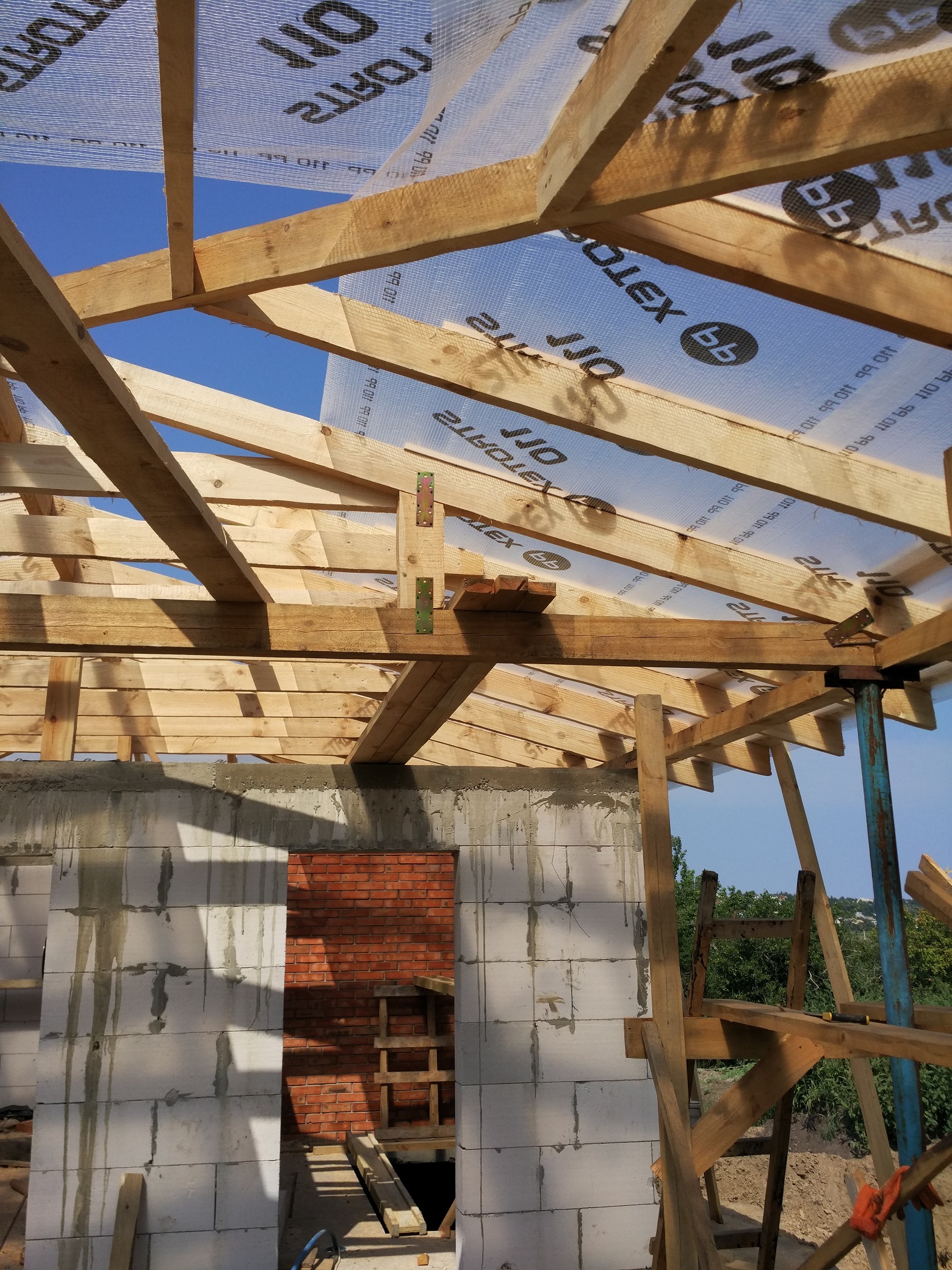

jenkins Опубліковано: 31 грудня 2017 Поділитись Опубліковано: 31 грудня 2017 Почему паробарьер над стропилами? Посилання на коментар Поділитися на інших сайтах More sharing options...
Simp Опубліковано: 31 грудня 2017 Автор Поділитись Опубліковано: 31 грудня 2017 Почему паробарьер над стропилами? А где Вы увидели паробарьер ( Вы спутали наверно с Strotex 110 PI) , я покупал и хлопци стелили Гидроизоляционную пленку Strotex 110 PP Добавлено через 4 минуты Всех с наступающим Новым Годом! Здоровья, мира и любви в Ваших семьях Посилання на коментар Поділитися на інших сайтах More sharing options...

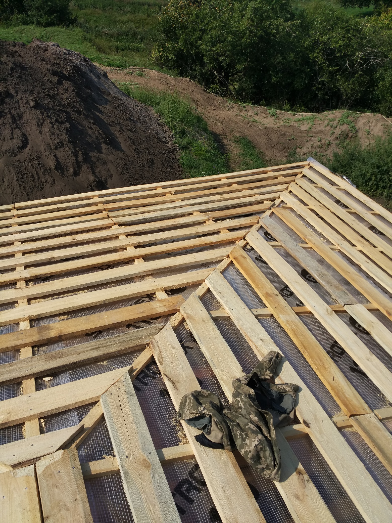

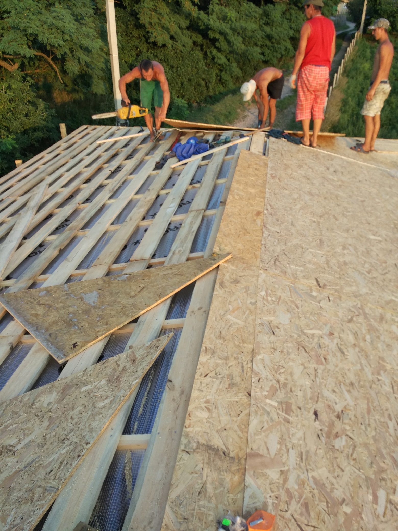

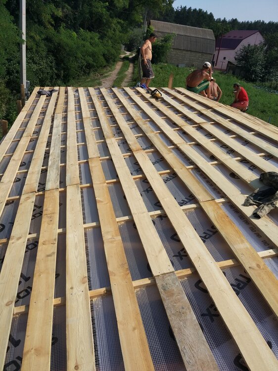

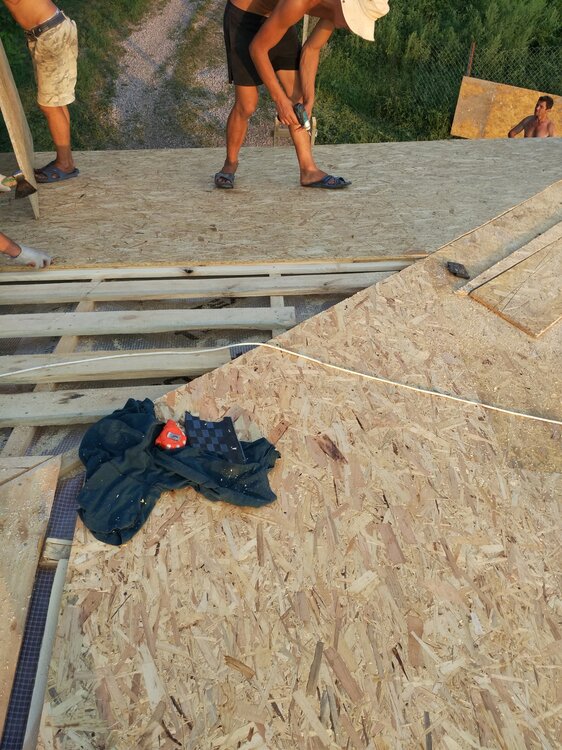

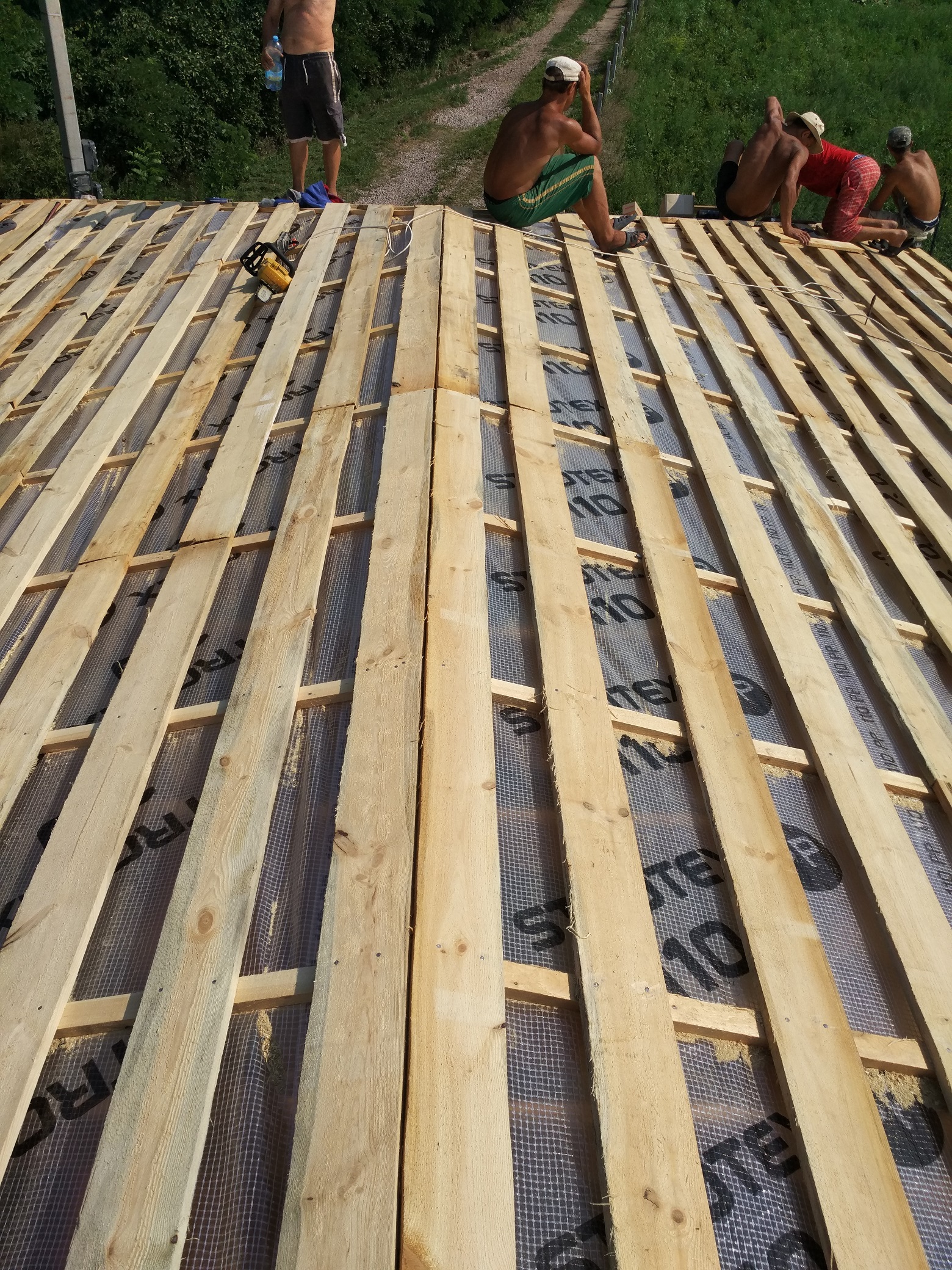

Simp Опубліковано: 1 січня 2018 Автор Поділитись Опубліковано: 1 січня 2018 Накрыли обрешеткой и на крыли ОСБ, мастера как всегда все знают и умеют, а положили Осб без швов и как не странно все косяки которые они делают делаются в мое отсутствие парадокс какой то, это только у меня или у Всех так Дал прочухана им, переделали сделали зазоры. Посилання на коментар Поділитися на інших сайтах More sharing options...
tansss Опубліковано: 1 січня 2018 Поділитись Опубліковано: 1 січня 2018 Накрыли обрешеткой По баГатому! Добавлено через 1 минуту и на крыли ОСБ Та при такой обрешётке можно и без ОСБ, добили бы до сплошной и уперёд! Добавлено через 3 минуты я покупал и хлопци стелили Гидроизоляционную пленку Strotex 110 PP Опять таки ... по баГатому! Нафига там этот стротекс? Тем более, шо при таком угле крыши контробрешётки 25(30)мм маловато! Вы выбачайте, шо лезу со своими комментами. Этож форум!!! С новым годом! 1 Посилання на коментар Поділитися на інших сайтах More sharing options...
Simp Опубліковано: 1 січня 2018 Автор Поділитись Опубліковано: 1 січня 2018 По баГатому! Добавлено через 1 минуту Та при такой обрешётке можно и без ОСБ, добили бы до сплошной и уперёд! Добавлено через 3 минуты Опять таки ... по баГатому! Нафига там этот стротекс? Тем более, шо при таком угле крыши контробрешётки 25(30)мм маловато! Вы выбачайте, шо лезу со своими комментами. Этож форум!!! С новым годом! Все нормально, критика и рекомендации главная цель этой темы. Гараж строится первым не просто так, а как платформа испытаний , на нем испробовал строителей, материалы, ну и разные советы и рекомендации так как все уследить и вычислить не реально, и понял что дом будет строиться с другим подходом На момент возведения крыши мало было информации и времени для выяснения как выполнить идеально и из какого материала, к сожалению доверился строителям, по этому что есть то есть Представляю что Вы сейчас скажете по поводу подкладки под битумку :D Посилання на коментар Поділитися на інших сайтах More sharing options...

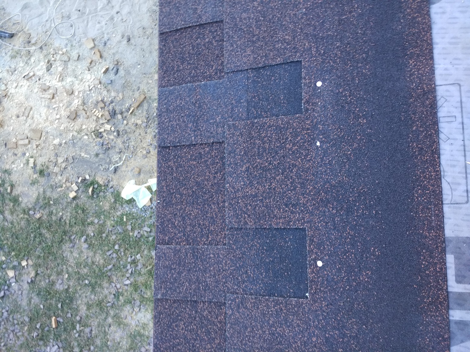

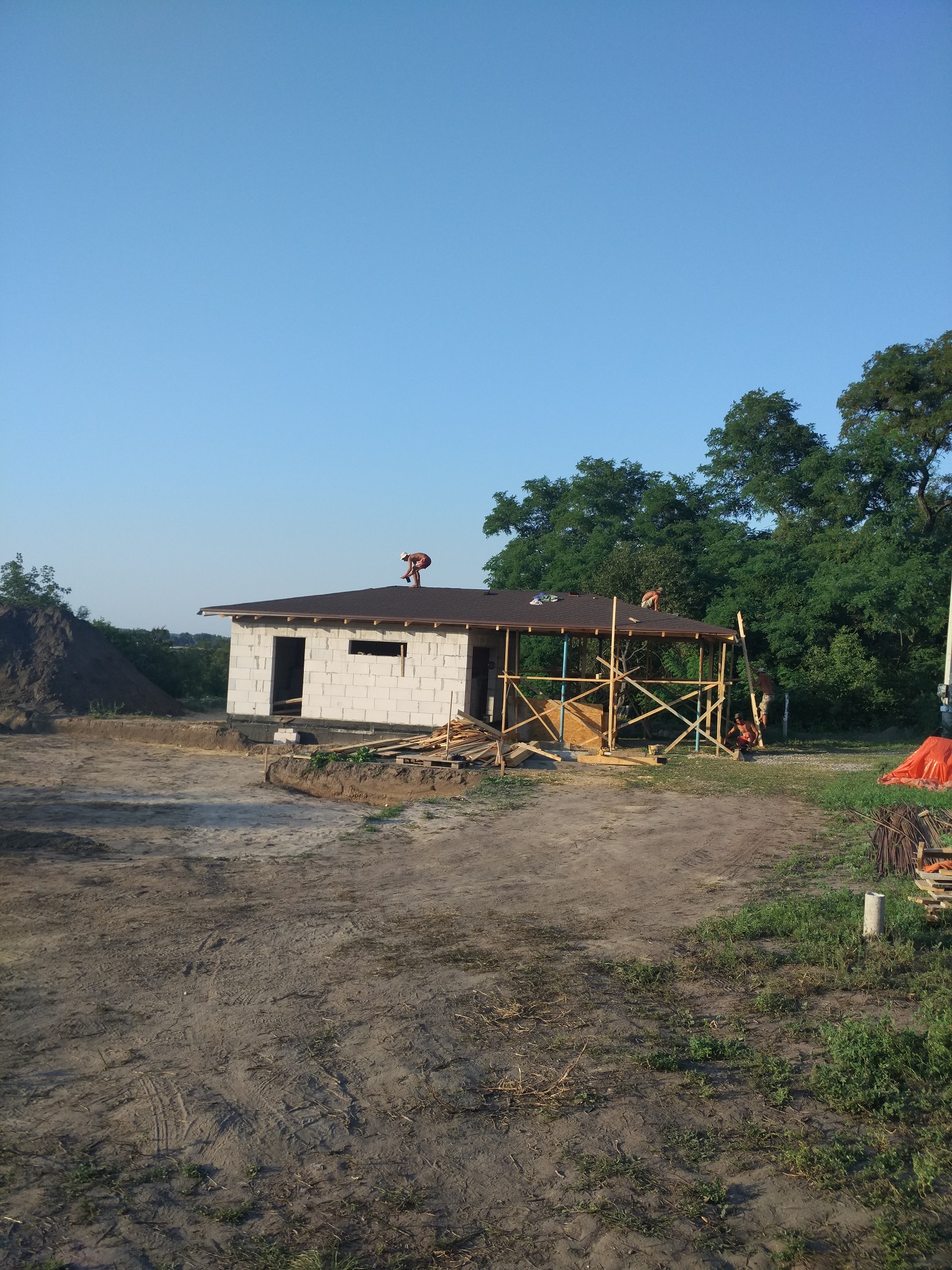

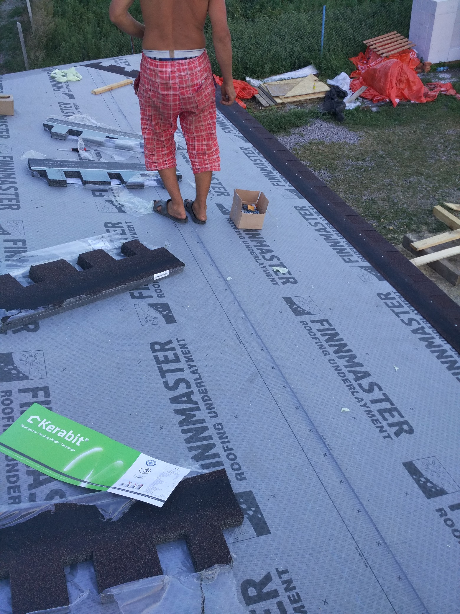

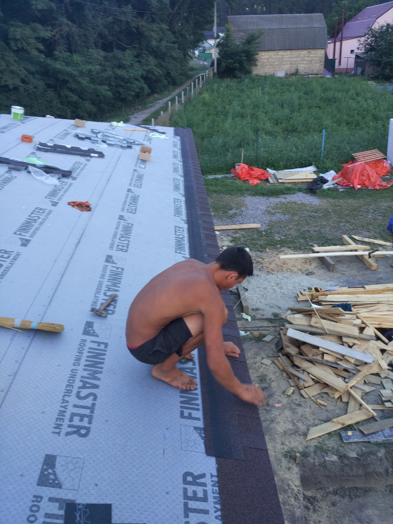

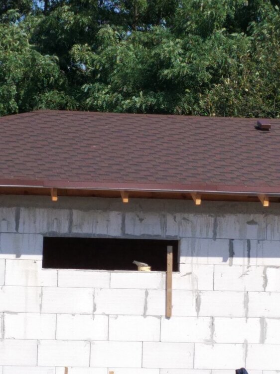

Simp Опубліковано: 1 січня 2018 Автор Поділитись Опубліковано: 1 січня 2018 Битумная черепица Kerabit Спелый каштан Сlassic 4 Посилання на коментар Поділитися на інших сайтах More sharing options...
tansss Опубліковано: 1 січня 2018 Поділитись Опубліковано: 1 січня 2018 Представляю что Вы сейчас скажете по поводу подкладки под битумку Та нема там сыльно криминального по подкладке, то всё мелочи. А вот стартовую полосу нипанятно как и чем крепили!? Посилання на коментар Поділитися на інших сайтах More sharing options...
dushes86 Опубліковано: 1 січня 2018 Поділитись Опубліковано: 1 січня 2018 Битумная черепица Kerabit Спелый каштан Сlassic Хоть увидел "живьем" этот хваленый финмастер. Как вам материал - стОит своих денег? Посилання на коментар Поділитися на інших сайтах More sharing options...
Simp Опубліковано: 1 січня 2018 Автор Поділитись Опубліковано: 1 січня 2018 Та нема там сыльно криминального по подкладке, то всё мелочи. А вот стартовую полосу нипанятно как и чем крепили!? А вон на фото стоит ведро мастики Керабитовской ею все швы еще что то промазывали, ну и стартовую полосу на него садили и ребра, не за фоткал процесс чего та, но мазали очень довольны этой мастикой. Добавлено через 15 минут Хоть увидел "живьем" этот хваленый финмастер. Как вам материал - стОит своих денег? Хм понять стоит ли он своих денег мне тяжело не моя специализация, но материал до воли крепкий, покупалось все в одном месте продавец давал большую гарантию на эту битумку только при условии что будет лежать этот материал, да и если для себя делается то экономить на этом материале не рекомендовал, хотя предлагал еще два варианта наше чудо какое то и еще что то. Возможно для гаража и перебор но для дома точно он необходим. Строители за ценили и сказали что весь материал качественный и при монтаже были удивленны так как привыкли что клиенты привозят разное г...но и просят слепить из него хорошую крышу, весь материал покупался без их рекомендаций. Посилання на коментар Поділитися на інших сайтах More sharing options...

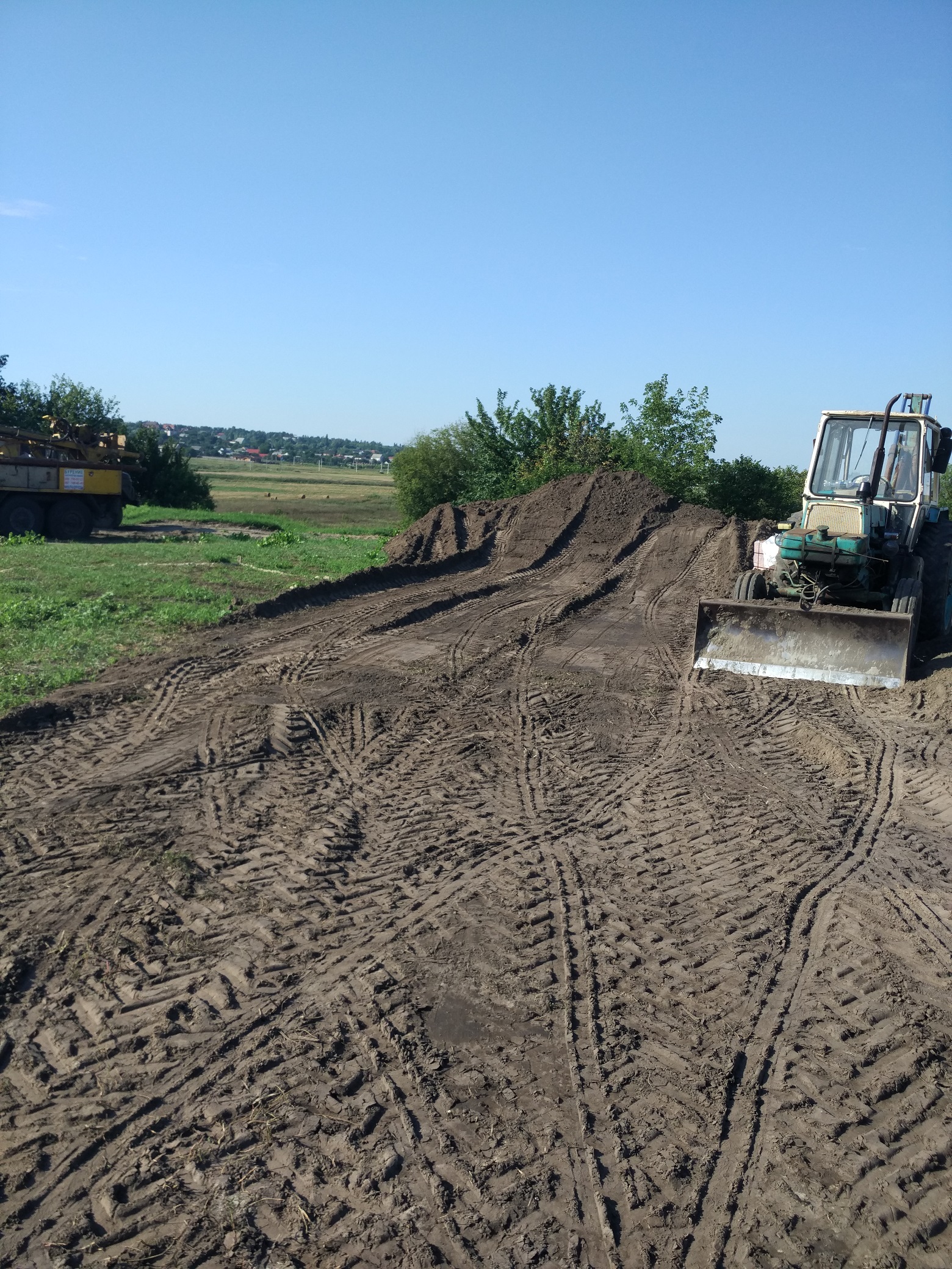

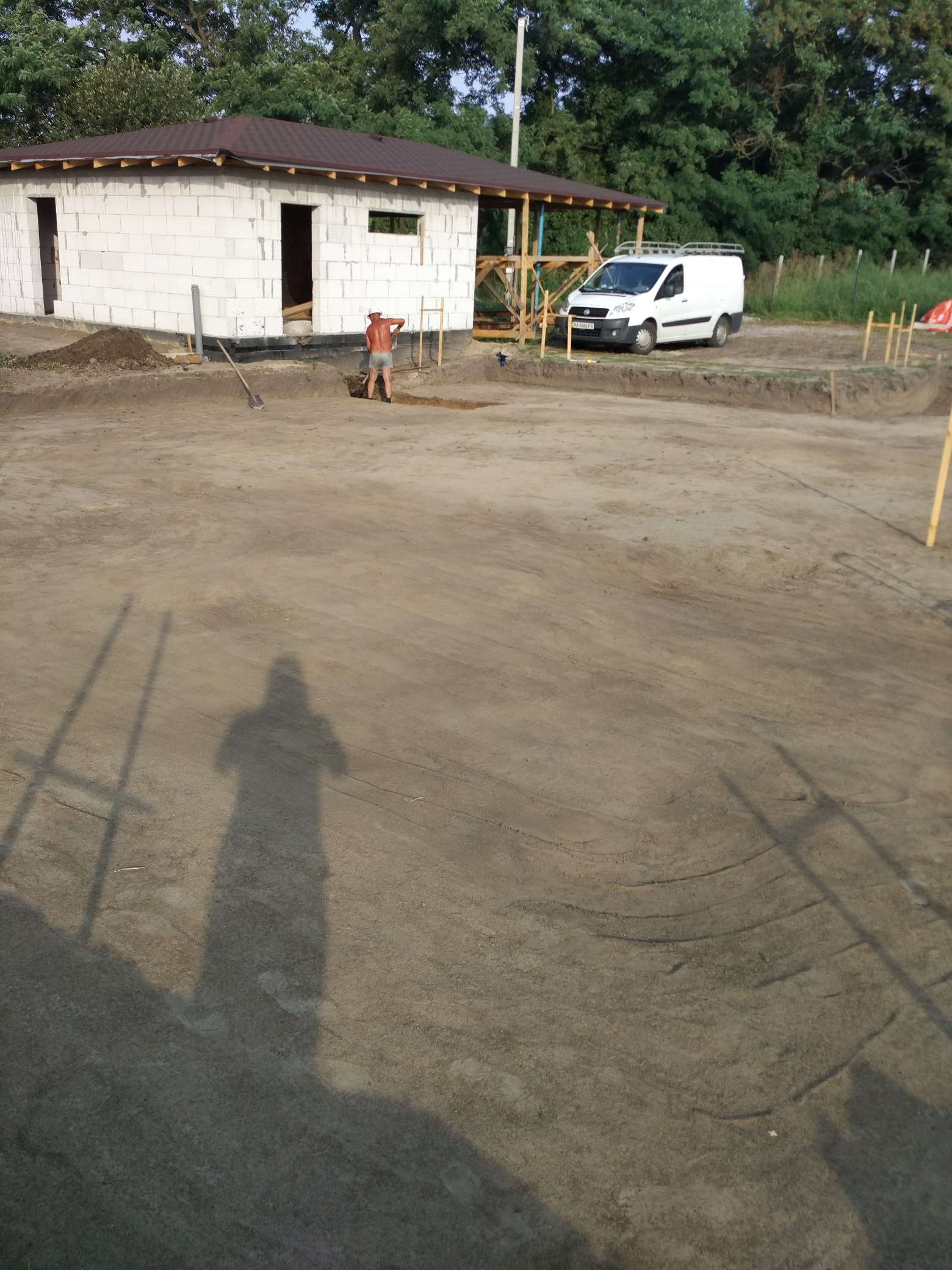

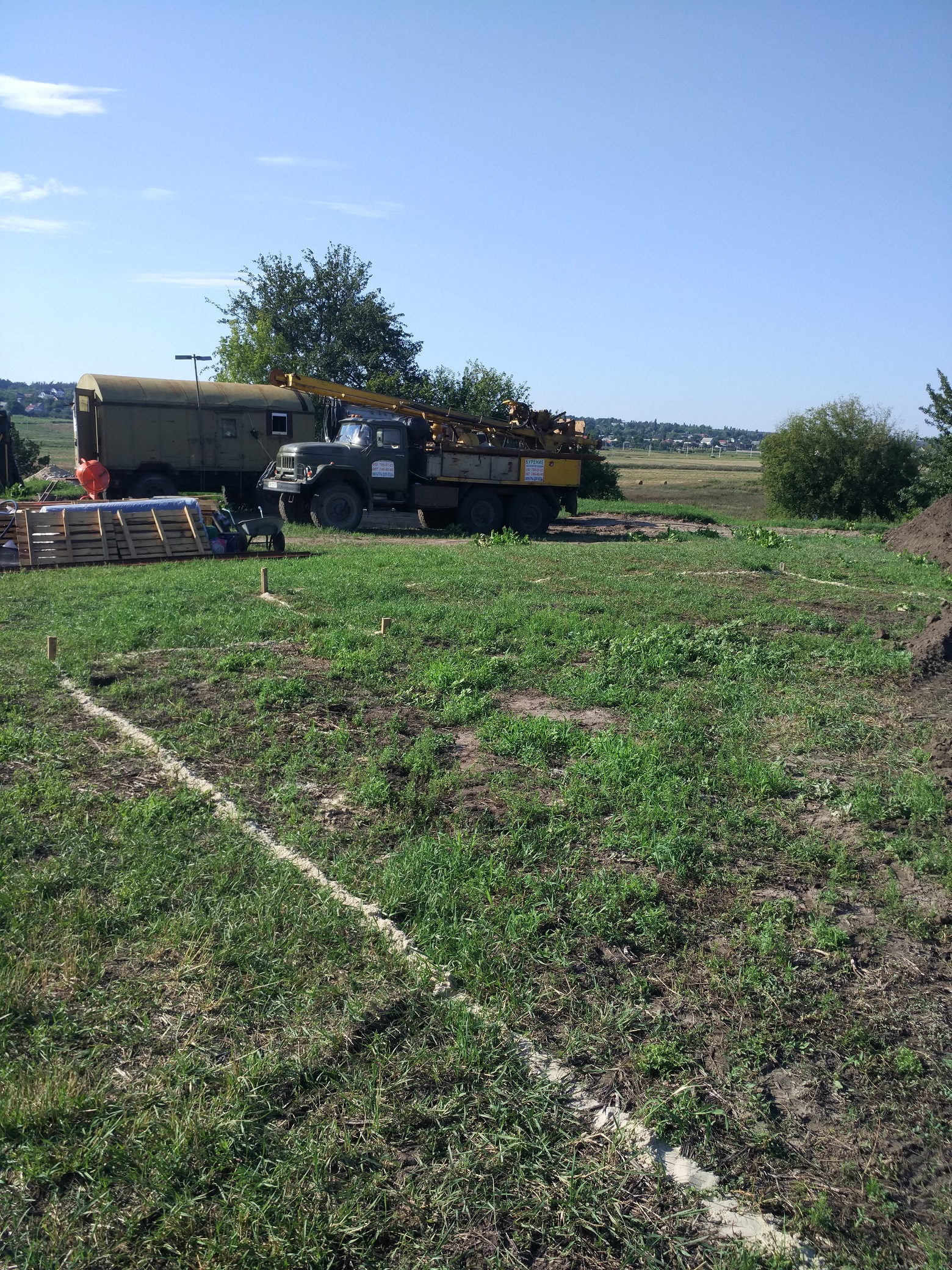

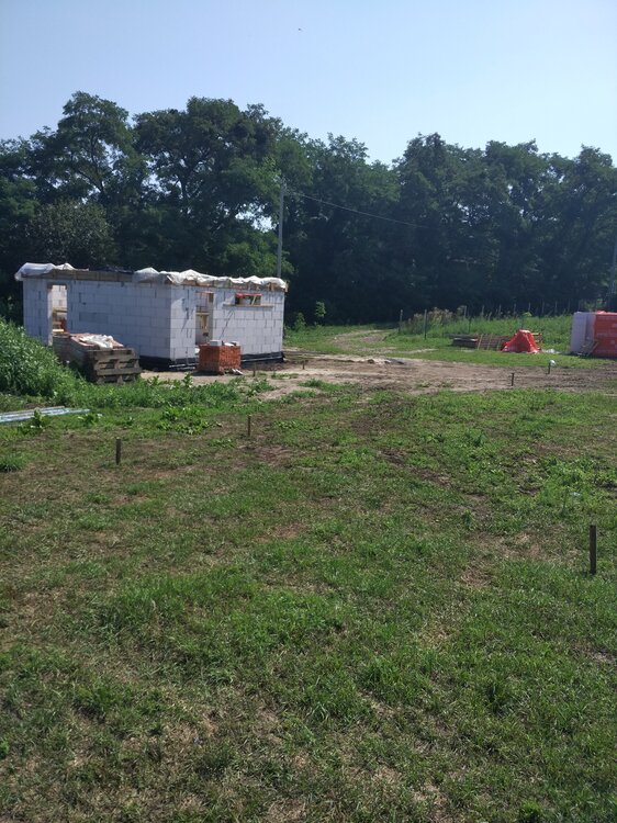

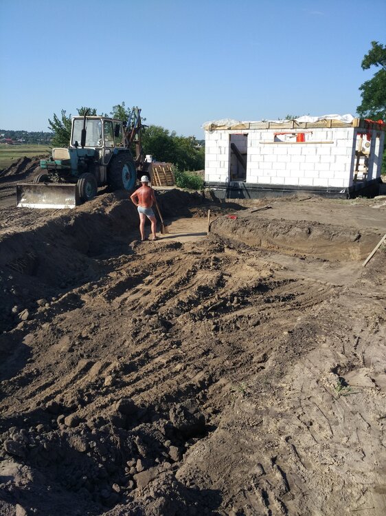

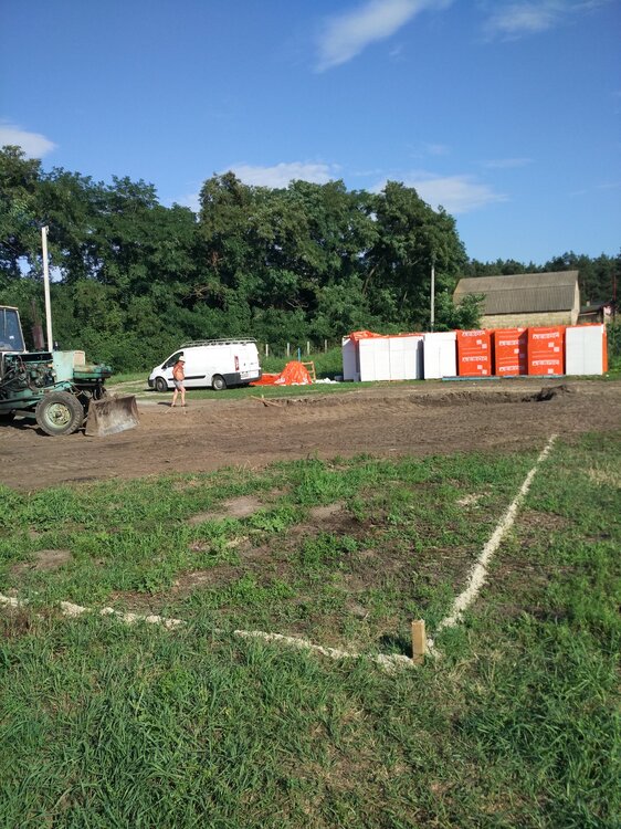

Simp Опубліковано: 1 січня 2018 Автор Поділитись Опубліковано: 1 січня 2018 Вот и подошло время перейти к следующему этапу возведение УШП, гараж накрыт и готов служить складом, мастерской, под навесом можно спокойно работать во время дождя и т.п. Ну пока гараж заканчивался, подготовка по плите уже началась, выполнена роз метка по фундаменту, место где необходимо было снять плодородный грунт, чернозем, а его у меня глубина была от 50 до 70 см., не знаю радоваться или нет, бригадир постоянно говорил снимай его по больше он дороже щебня и песка , но когда я начал завозить песок и щебень то мне было уже не до смеха :D .Таким образом мой верный друг подпольная кличка "Зеленый дракон" снимал аккуратно чернозем и складывал его аккуратненько в отведенное месте, как только было видно начало глины то место уже не разрыхлялось и верный помощник Валентин подпольная кличка "грейдер" :D подчищал лопатой. Посилання на коментар Поділитися на інших сайтах More sharing options...

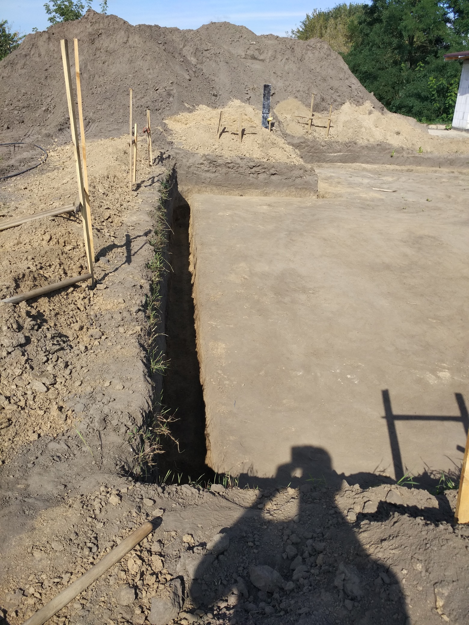

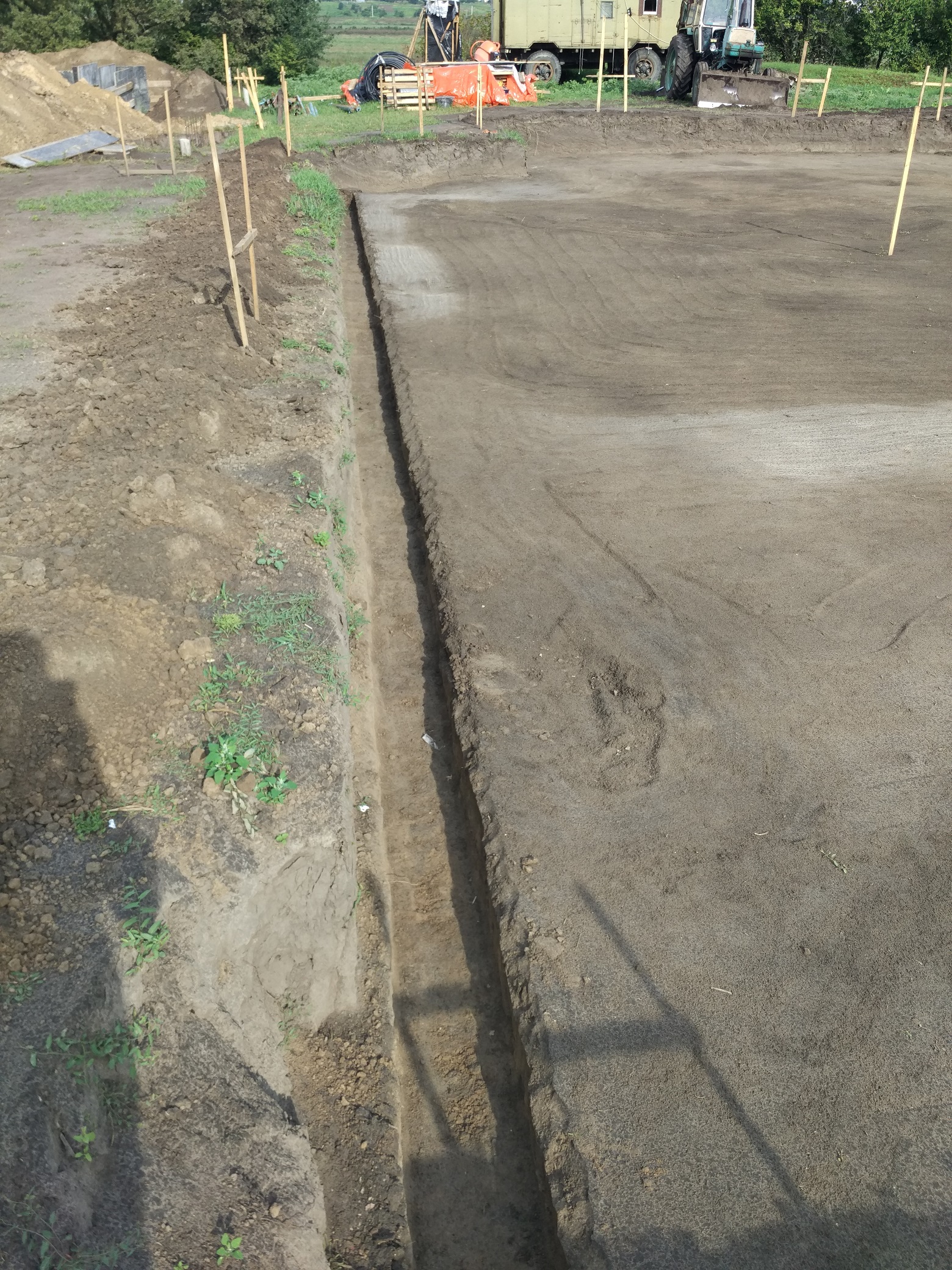

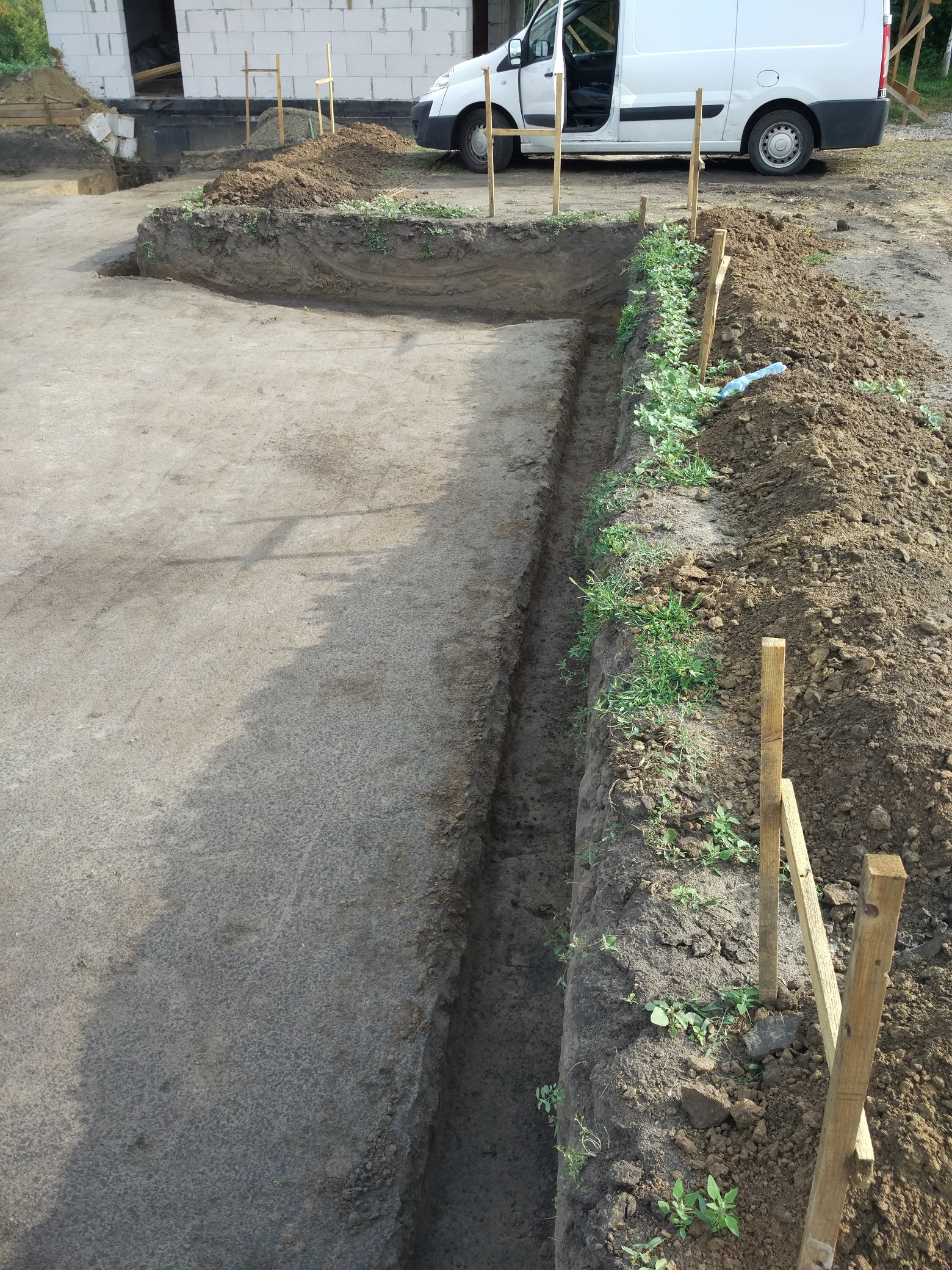

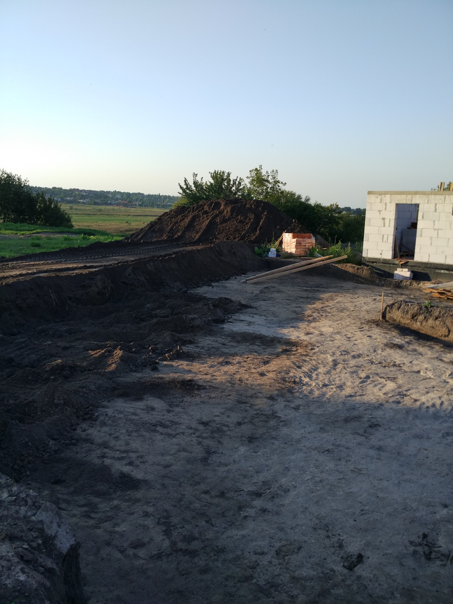

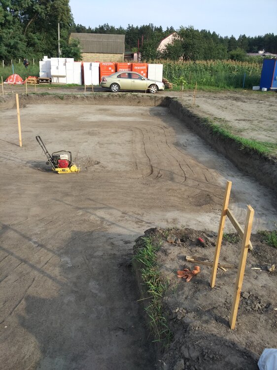

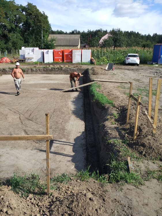

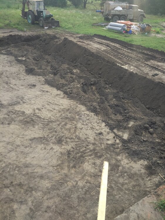

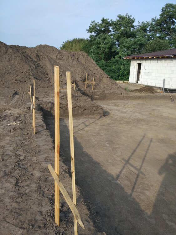

Simp Опубліковано: 2 січня 2018 Автор Поділитись Опубліковано: 2 січня 2018 Выбрали плодородный грунт, для очистки совести решил про трамбовать основу виброплитой хонда кажись 45 кг веса, и снова выручил мой любимый сосед на работе у него стояла без дела, вот мы ею и утрамбовывали все слои. Прошлись по основе но грунт не тронутый был и честно говоря было лишним эти движения, во круг выполнили траншею с уклоном на северную сторону угла под дренажную систему фундамента. 1 Посилання на коментар Поділитися на інших сайтах More sharing options...

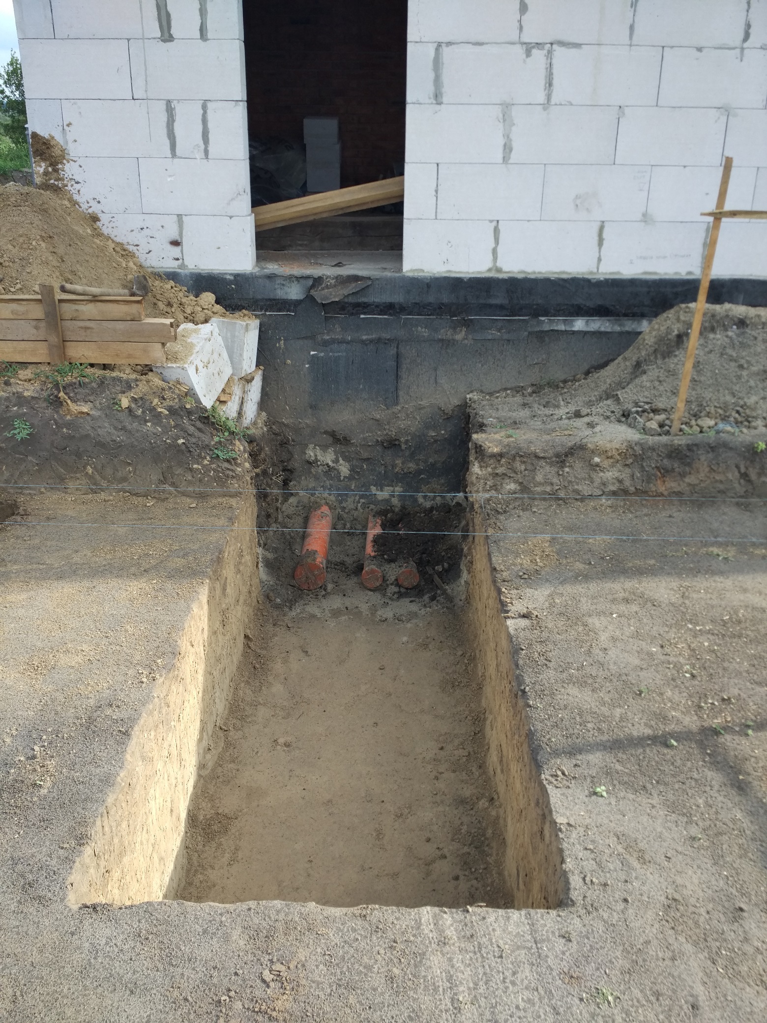

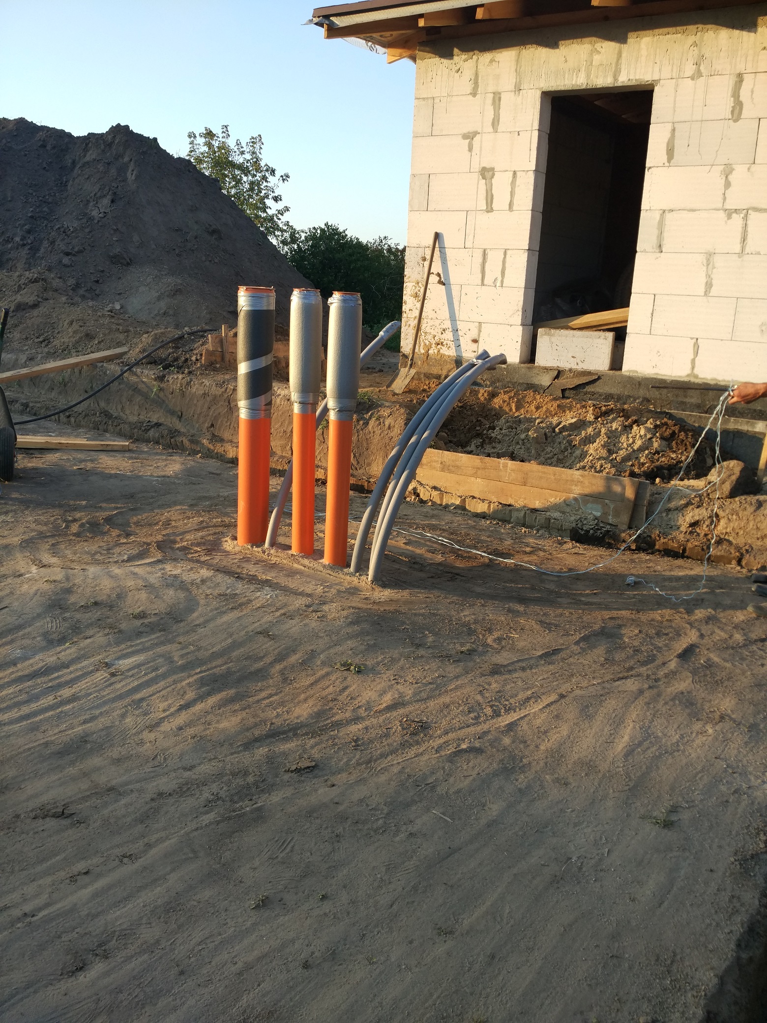

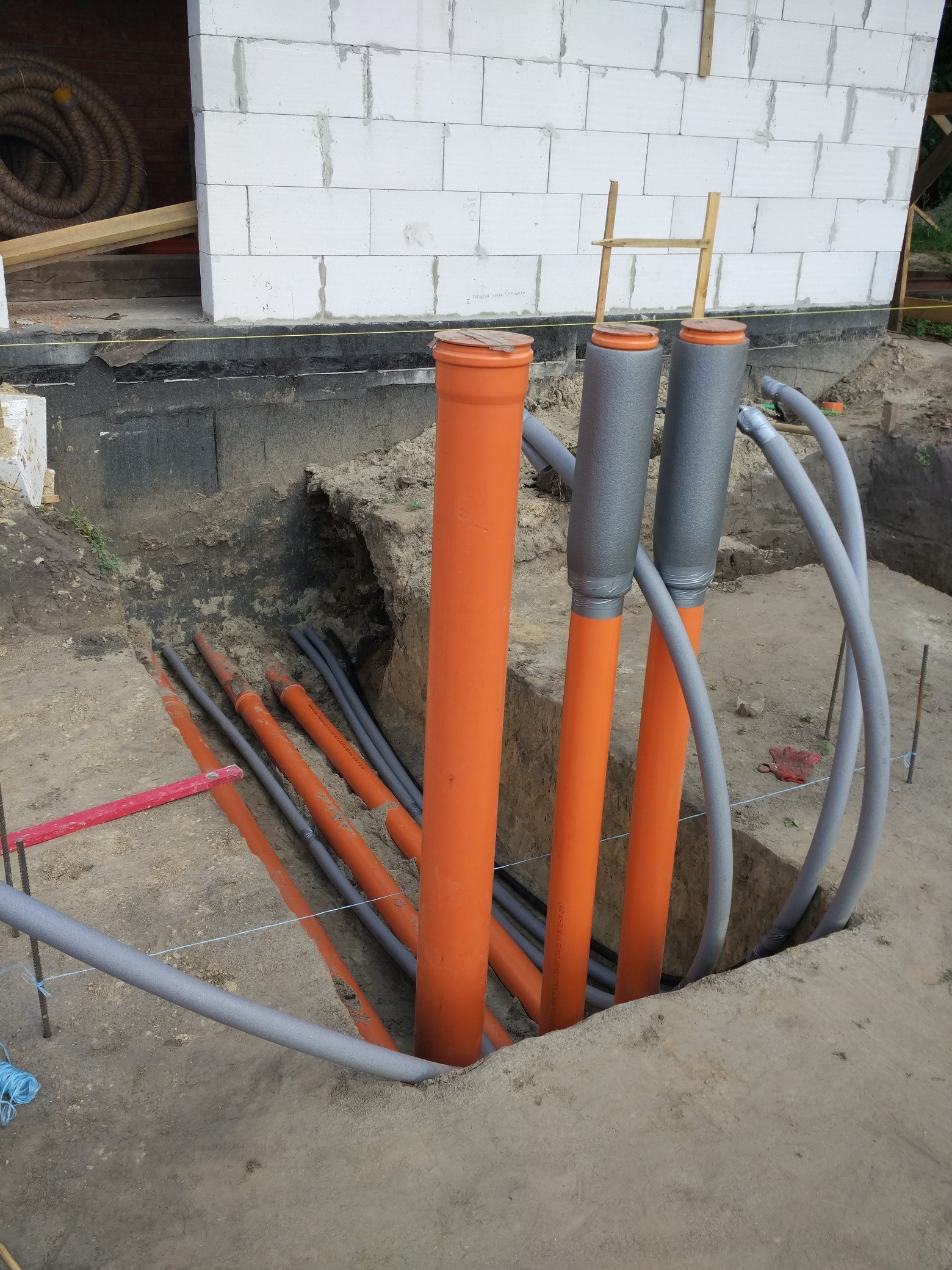

Simp Опубліковано: 2 січня 2018 Автор Поділитись Опубліковано: 2 січня 2018 Роз копали траншею от подвала от куда будет идти основные закладные в котельную дома. Проложили трубы, выводили их под стену в котельной. 1 Посилання на коментар Поділитися на інших сайтах More sharing options...

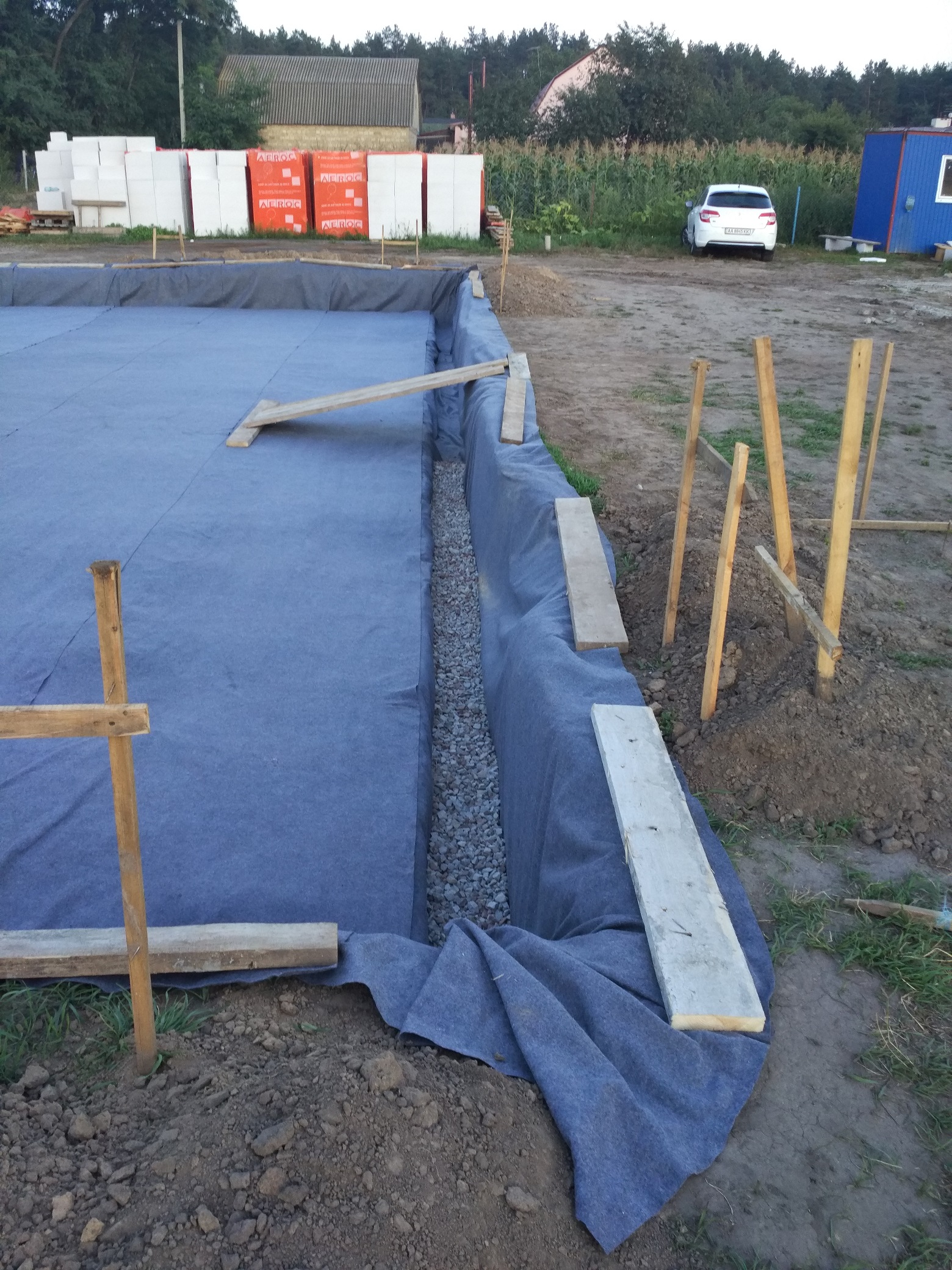

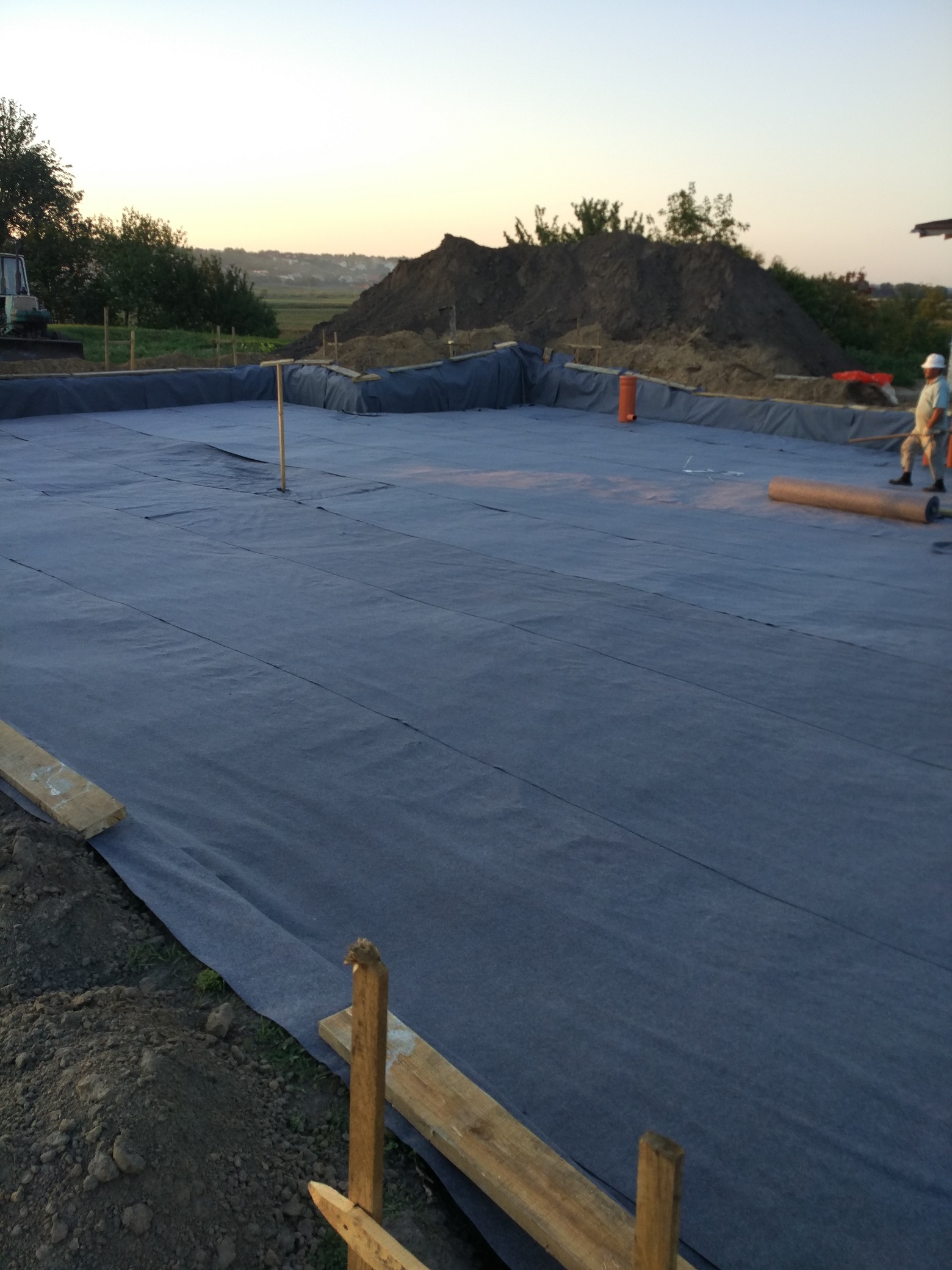

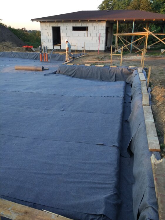

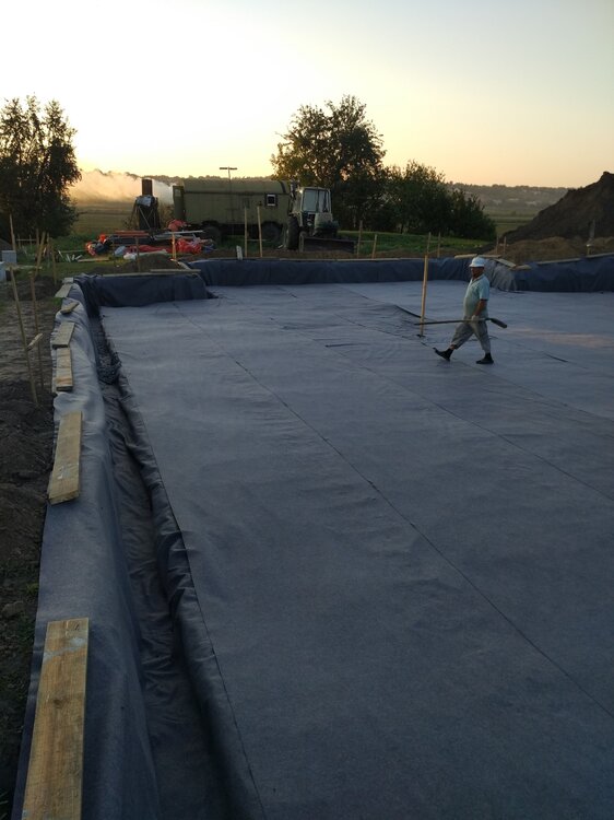

Simp Опубліковано: 2 січня 2018 Автор Поділитись Опубліковано: 2 січня 2018 Был приобретен 300 геотекстиль турецкий, разложили его. Посилання на коментар Поділитися на інших сайтах More sharing options...
tansss Опубліковано: 2 січня 2018 Поділитись Опубліковано: 2 січня 2018 Был приобретен 300 геотекстиль Извините за дилетантский вопрос... 300 это ширина или плотность или ещё что? Если таки плотность ... то какая аргументация? И исчо вопрос... траншея по периметру с уклоном на север что делать будет? Есть там на севере куда воде деваться? Може"дали буде" и я бегу спереди паровоза? Посилання на коментар Поділитися на інших сайтах More sharing options...
Simp Опубліковано: 2 січня 2018 Автор Поділитись Опубліковано: 2 січня 2018 Извините за дилетантский вопрос... 300 это ширина или плотность или ещё что? Если таки плотность ... то какая аргументация? И исчо вопрос... траншея по периметру с уклоном на север что делать будет? Есть там на севере куда воде деваться? Може"дали буде" и я бегу спереди паровоза? Да совершенно верно плотность 300, рекомендации находил что меньше 270 уже не подходит. Да по отводу будет продолжение просто иду по фото архиву. В углу приемный колодец и от него будет отвод воды. Посилання на коментар Поділитися на інших сайтах More sharing options...
jenkins Опубліковано: 2 січня 2018 Поділитись Опубліковано: 2 січня 2018 Такое впечатление, что Вы траншеи и ямы подметаете заодно 1 Посилання на коментар Поділитися на інших сайтах More sharing options...
tansss Опубліковано: 2 січня 2018 Поділитись Опубліковано: 2 січня 2018 Да совершенно верно плотность 300, рекомендации находил что меньше 270 уже не подходит. Пардон за повтор, но!!! для чего именно 270 и более? Какие функции не доступны например 140-160ой плотности? Вообще, это армирующий или просто разделяющий ГТ? 1 Посилання на коментар Поділитися на інших сайтах More sharing options...
Simp Опубліковано: 2 січня 2018 Автор Поділитись Опубліковано: 2 січня 2018 Пардон за повтор, но!!! для чего именно 270 и более? Какие функции не доступны например 140-160ой плотности? Вообще, это армирующий или просто разделяющий ГТ? Выполняет разделяющую роль. Не помню где почерпнул информацию но в голове отложились такие цифры, после получил подтверждающую информацию у еще одного источника перед покупкой, возможно перебор с плотностью но решил перестраховаться и в кинув плотность побольше. Добавлено через 7 минут Такое впечатление, что Вы траншеи и ямы подметаете заодно Ну есть у меня спец по копательным делам, это его призвание да медленно немного но ювелирно делает молодец, вся подчистка, траншеи, выравнивание и планировка все на нем , а что касается этой ямы то она будет засыпана песком, а глина ушла аккуратненько под стену гаража, после песочек будет пролит водой и дополнительно про трамбована, так как она будет находиться под пятном плиты и как то не хотелось чтоб произошла посадка 1 Посилання на коментар Поділитися на інших сайтах More sharing options...
